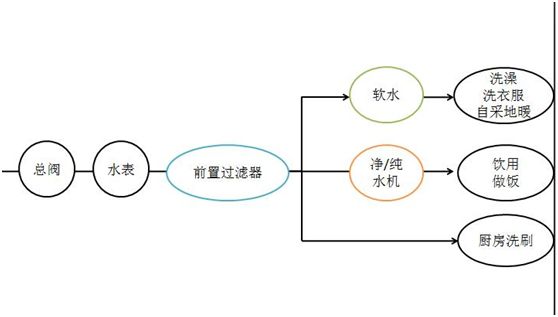

二、家庭饮用水一般都是怎么处理的?
自来水进了家以后,一般的处理过程,大概是下面这样:
先经过前置过滤器,滤掉泥沙黄汤。
然后大概分3类用水:软水、纯净水、厨房水。
软水用来洗澡、洗衣服、自采暖地暖循环水;
纯净水用来饮用、做饭;
厨房洗刷直接用前置过滤器处理过的水,不需要接软水,软水比较滑,用来洗菜你可能会感觉洗不干净(其实不影响),主要还是比较浪费。

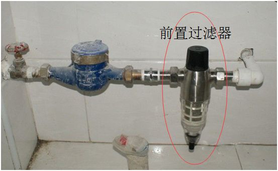

三、前置过滤器
前置过滤器的原理是用金属滤网阻挡黄汤(铁锈)、泥沙等杂质进入自家水管,这是一个粗过滤的过程,在过滤孔没有被堵塞的情况下,水的流速是很快的,在使用中感觉不到水流速的下降。全部水都要经过粗过滤。这个一般都安装在入户水表后。但是,如果泥沙很多,使用一段时间以后,过滤孔距会被堵塞,水流减慢,你需要拆卸过滤网做清洗工作。
市场上进口的带反冲洗过滤功能前置过滤器价格都在1000元以上,通过按键可以让水向相反的方向流动,自动冲洗被堵塞的金属滤网,污物从反冲洗过滤器的排污口排出。也有国产的反冲洗过滤产品,价格比进口的要低的多。
个人感觉选国产的或者不带反冲洗功能的就可以,几百块钱。

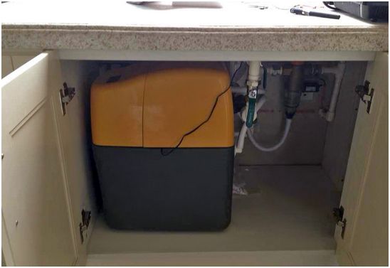

软水机主要的原理就是通过树脂材料吸附钙镁离子,使得水中的硬度下降,水通过以后就是软水了。在这个过程中并不用电,只要有水压机器就会自动工作。

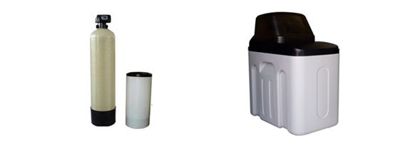

软水机都是带着盐罐子的,里面的盐主要是用来还原树脂的,盐不是碘盐或食用盐。软水机专用盐(就是做火腿肠的原料,富磷酸盐添加剂)不贵,网上也都有卖的。
上图是两种长的不一样的软水机。

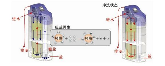

软水机运行一段时间以后,树脂上的钙镁离子增多,纳离子减少,逐渐失去软化水功能,这个时候就要做树脂再生还原工作,过程就是用饱和浓盐水冲洗树脂,把钙镁离子去掉,重新粘上纳离子。
软水机费水费电主要是指再生还原过程。这个工作差不多一周或两周就做一次,大家往往没看到过其过程,因为软水机再生还原都是夜间工作。
软水机再生还原过程:
软水机还是很占地方的。一般买1吨/小时的就够用,水都是软化好了,在储水罐里。水压有要求,一般是0.14-0.35MPa。
软水对铁管有一定的腐蚀性,地暖管一般用PERT的,不怕腐蚀。
软水机价位差别很大,从3000~1w以上都有,而且这种设备出来的软水不适合饮用(指的是烧开后饮用)因为出水中会增加大量的钠离子。

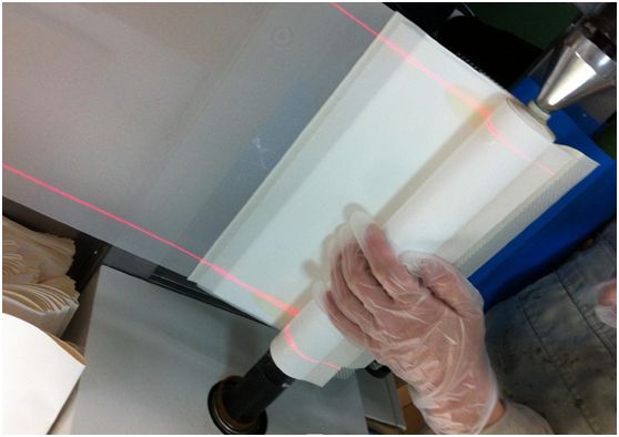

RO膜呢?它是一张膜,卷了很多层,水一层一层的渗到里面的管子里,流出来的就是纯水了。
RO是英文Reverse Osmosis 的缩写,中文意思是反渗透。一般水的流动方式是由低浓度流向高浓度,水一旦加压之后,将由高浓度流向低浓度,亦即所谓逆渗透原理:由于RO膜的孔径是头发丝的一百万分之一(0.0001微米),一般肉眼无法看到,细菌、病毒是它的5000倍,因此,只有水分子及部分矿物离子能够通过(通过的离子无益损取向),其它杂质及重金属均由废水管排出。所有海水淡化的过程,以及太空人废水回收处理均采用此方法。
注意这是真的膜,不是你们说的那种膜。。。。
RO膜做的好的有美国陶氏、美国GE、韩国世韩、东丽等。这个东西,一般一年或者几个月就要更换一次。

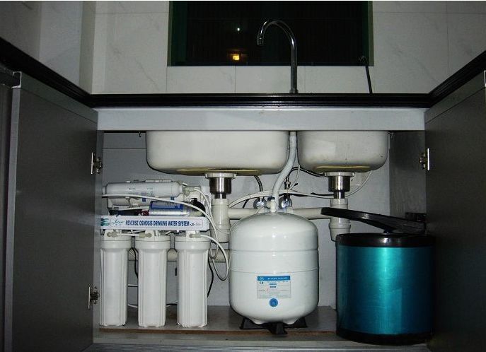

另外纯水机还有几点注意:
纯水机一般带储水罐(也叫压力桶),体积比较大,大多都安装在厨房水槽下边,需要在水槽下边留电源(现在有不需要电的)和上下水,在水槽上打眼安装净水龙头(这个龙头是机器自带的),龙头出的水就能直接喝了。
纯水机刚安装完以后,放水会很浑浊,因为过滤装置刚开始使用,要经过一个润湿和清洗的过程,商家一般要求制满一罐水,然后放掉,之后制作的水就正常了。如果长时间不使用,比如出差一个月回家之后想喝新水,要把储水罐中的水放掉,再重新制水。
储水罐里面有部分的压缩空气,比如容量13升的储水罐,实际只能存储10升左右的纯净水。
纯水机有个指标叫废水率,一般为1:3。为什么会出现废水?
因为水分子通过RO反渗透膜并不容易,需要加压才可以通过,为了保护RO膜,压力不能太高,多数厂家把压力设定在只有20%左右的水分子可以通过RO反渗透膜。不能通过RO膜的水就是废水了。其实这个问题不是太严重,因为每天人喝的水非常有限,顶多2升,那么每天纯水机的废水也就是6升,有新出的纯水机说没有废水,无外乎就是增大机器压力,让全部水分子都通过RO膜,纯水机最贵的配件就是RO膜,为了没有废水而减少RO膜使用寿命是划不来的。
现在有卖不带罐子的纯水机。无罐的纯水机原理就是加大RO膜的面积,提高出水流速,但是大膜卖得贵,定期更换RO膜的费用很难承担。有罐的纯水机也没什么不好,放水槽底下正好,充分利用剩余空间。而且要是停水了,罐子里还有几升水喝,洗个手洗个菜啥的也够用。
