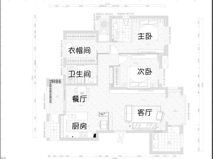

平面图如下:

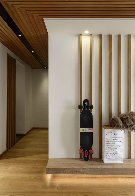

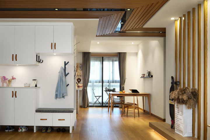

玄关是鞋柜和换鞋凳结合的设计,鞋柜深度350mm。柜子底下悬空150mm,出门换鞋的时候,一脚把拖鞋踢进去,不用弯腰放鞋,晚上回家换鞋也很方便。
吊柜底下的筒灯,费了一点心思:灯连接智能插座,联动门窗感应器,设定晚上客厅光线比较暗的时候,打开防盗门,这个灯会自动点亮2分钟,照亮鞋柜台面,并成为迎接主人回家的第一缕光线。
灯连接的智能插座藏在吊柜里面。
还有筒灯的选择也要注意:不带滤波电容的筒灯,不时会有小电流通过,会导致关灯后,隔三差五的又亮一下,屋主选的是带有滤波电容的筒灯,实测开关无异常。

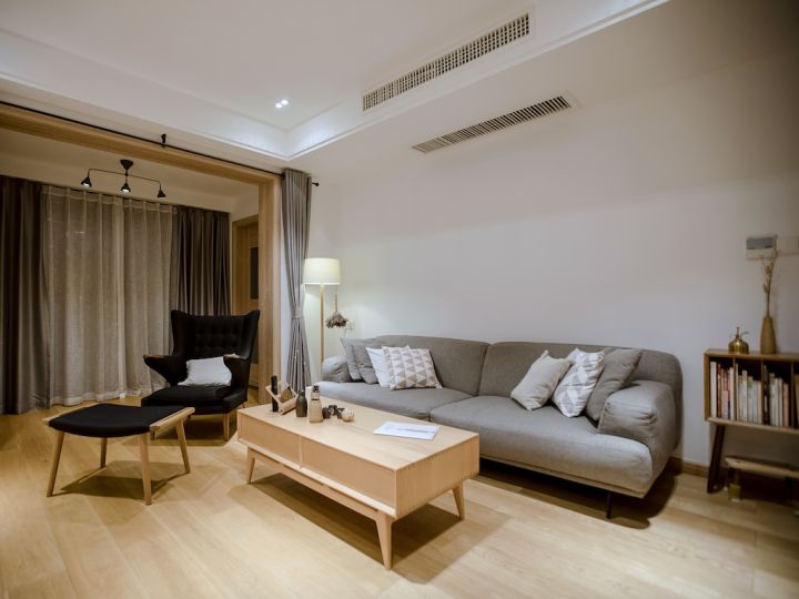

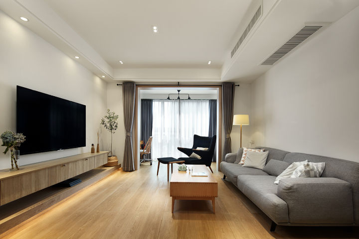

客厅连阳台,尽量保持了清爽整洁。关键是忍住想要买买买的心。入住后也没在墙上挂任何的挂画,目前仍然是大白墙的状态。
要说空间里还有多余的东西,应该是客厅和阳台之间这套灰色窗帘。因为怕夏天阳台太热,导致客厅空调制冷效果不够好,就加了一层帘,但根据入住两年的经历,这窗帘从来没有拉上过,已经沦为纯装饰用品。

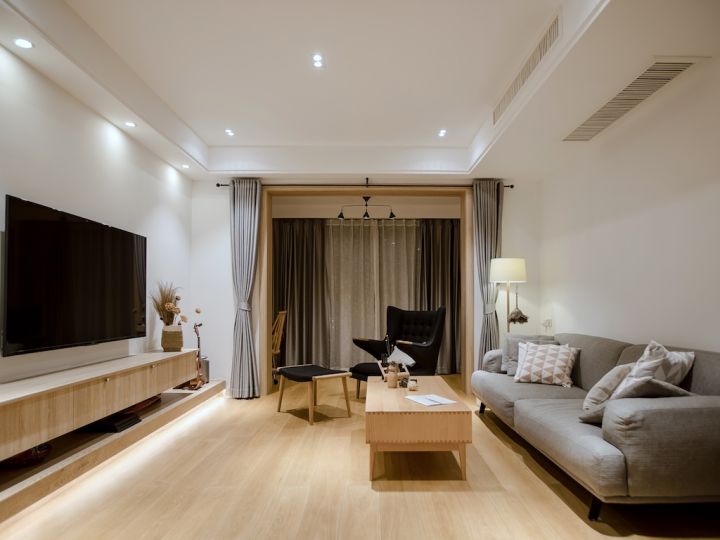

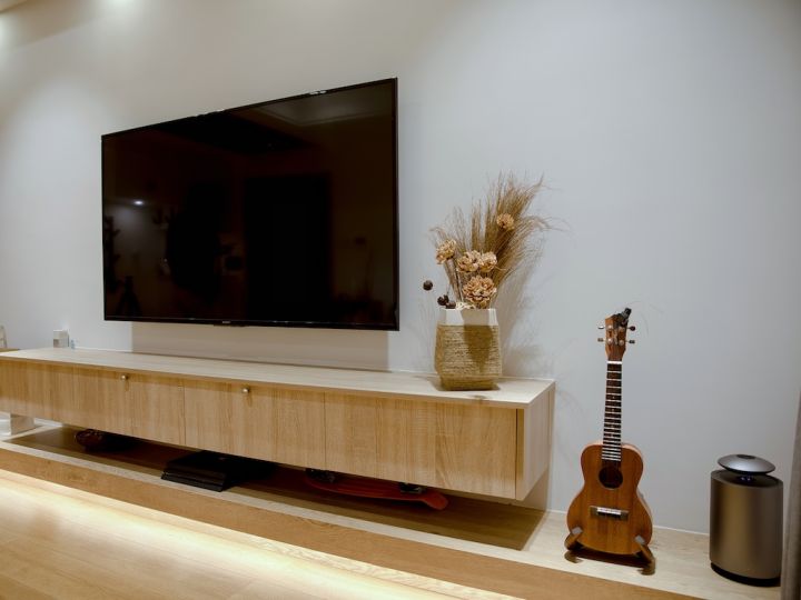

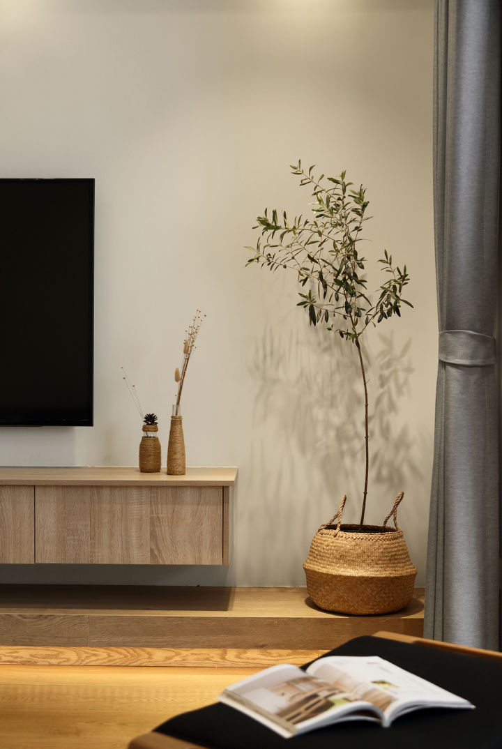

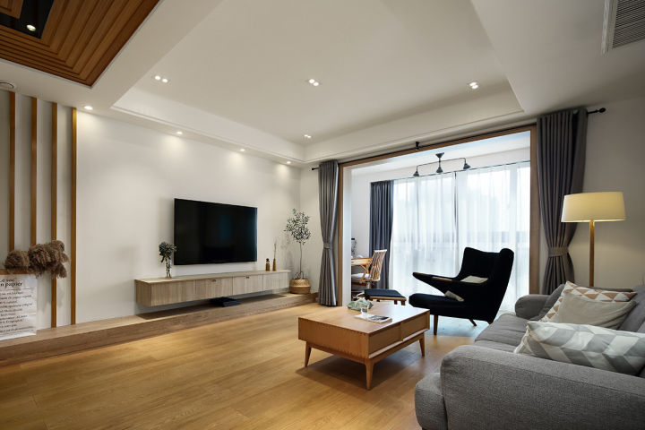

虽然不做复杂的电视墙,但是仅仅一块电视一面墙的搭配,不管怎么看,都有些太过简单。
于是有了这个悬空效果的电视柜,不堆砌设计,效果非常好。
电视柜下面做了一个地台呼应,大概高10cm。用木工板搭好框架,然后在上面铺设强化地板即可。阳角处的细节处理比较特殊,有点像瓷砖切45度角拼接,两块强化地板拼接留点儿缝隙,然后木屑掺和胶水填缝,最后出来的阳角效果还不错,基本看不出缝。
格栅状的实木条,是让工人师傅把实木切割、安装的,最后刷了一层清漆。
最后,不能让电视线破坏了柜子简约的美感。把电视插座都设计在电视柜里面,电视机则采用了壁挂的方式,插座和电视机之间的管线全部预埋,效果如图
电视柜里还塞了Apple TV 和 PS4 ,各种乱七八糟的线用缠线管做了收纳整理。
预埋线管不难,你就跟你的工长说你家是壁挂电视,必须要埋管。埋管会涉及到在墙上开槽, PVC 的管径要自己确定好。
一般的 VGA 线头最宽处的尺寸为35mm左右,HDMI 线头最宽处尺寸为20mm左右,再加上其他乱七八糟的线,全部绑在一起,其实还蛮粗的。所以直径50mm的 PVC 线管是比较合适的,如果自己用的线少,就用细点儿的管(32、40),线多,粗点儿的还有75、80管。

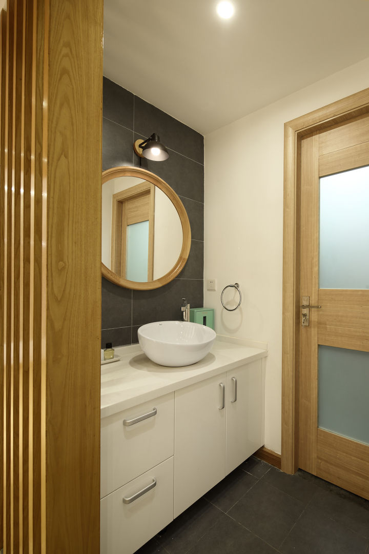

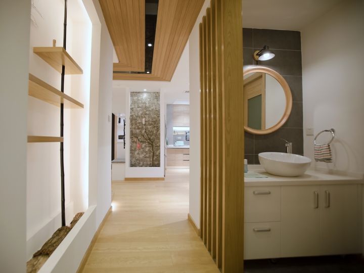

从客厅通向厨房、卧室的过道,右边用木质隔断来把洗手台隔开,左边则是装饰的置物架。
置物架这面墙是非承重墙,本来掏了一部分墙准备做柜子,后来觉得家里收纳够了没必要再加柜子了,就做成了一块纯装饰的地方。

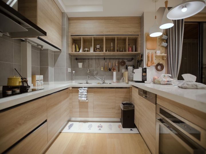

如果说客厅是家里的颜值担当的话,那厨房一定就是功能担当了。
希望厨房是自己能跟老婆一起愉快做饭的地方,所以也用了最多心思在这儿。
橱柜用的是爱格板,台面的材料是石英石,如果你仔细看的话,会发现灶台旁边包煤气管的材料也是跟台面一样的石英石(煤气管用台面材质包,一体好看,还可以开个煤气表开关口)。
厨房用的60*30的灰色墙砖+白色美缝剂。厨房瓷砖墙和乳胶漆墙面的阳角部分,让工人师傅给瓷砖做了倒角,然后在用腻子一刮,无缝衔接。

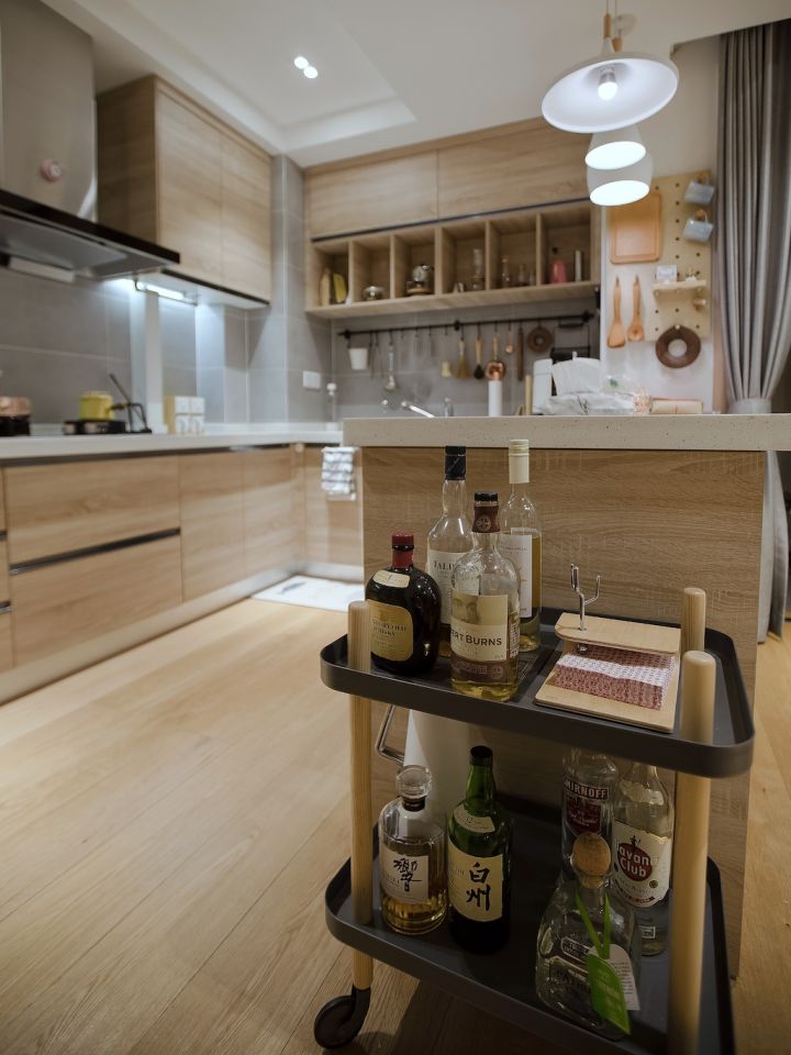

灶台高度830mm,中岛略高,865mm(灶台矮一点,炒菜的时候更舒服)。

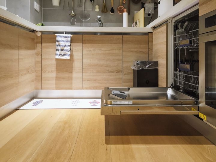

在岛台下方装了洗碗机。洗碗机完全拉开,长度约为70厘米,中岛和灶台之间的过道宽度约为130厘米(过道尽量超过110厘米,过道太窄,厨房的各种操作,会有些拥挤)。
洗碗机的门板是橱柜公司定做的面板,所以看厨房整体的时候,会发现洗碗机几乎是毫无痕迹的融入在橱柜里的。
灶台的左下角设置了一个抽拉式的调料架,做饭的时候就可以打开,调料架尽量靠近灶台,方便拿取调料,做饭的时候也不会因为拿各种调料手忙脚乱的。
烤箱上方的空间,原本只是普通的装饰面板,但屋主在这块儿加了一个抽屉,抽屉是宜家的薄抽屉,因为太薄,没办法做暗把手(屋主家的橱柜都做了暗把手,黑色的就是)。
如果单独给这个小抽屉做个把手,就破坏了橱柜的整体感觉。
这当然难倒不了屋主,他给这个薄抽屉加了一个宜家的反弹器(乌斯塔系列),然后使用弹跳器来开关抽屉。
抽屉的深度也需要注意,宜家的橱柜尺寸是63的台面宽,一般橱柜是60的台面宽,所以如果要加装宜家的小抽屉,尺寸一定要注意,但装厨电的柜子(比如烤箱),宽度一般是超过60+cm的,所以屋主家的宜家薄抽屉放进去是没问题的。

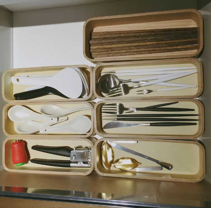

抽屉的面板就是原先橱柜的装饰板,用螺丝把面板固定在抽屉上就好,虽然是自己加的抽屉,但从表面上看,完全就是原装的感觉。抽屉里面也做了划分,主要装筷子和勺子。

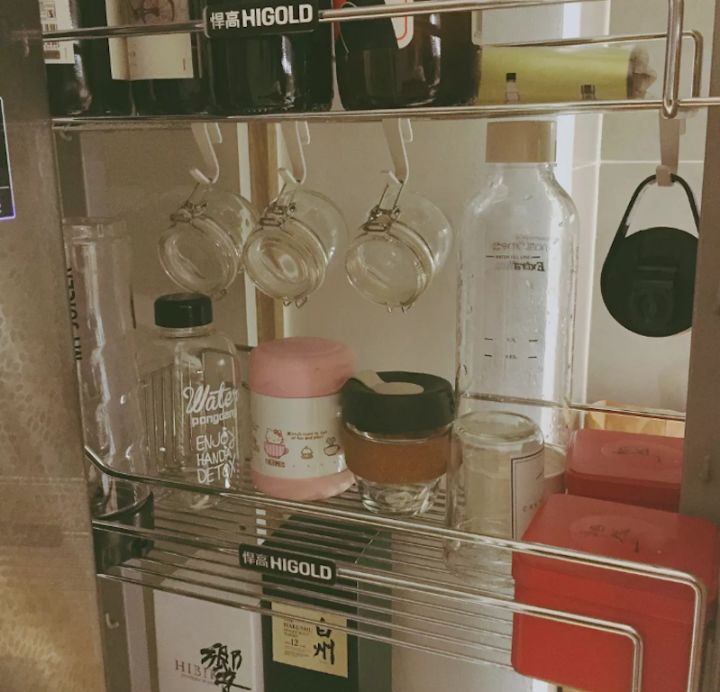

拉篮也最好做在灶台的旁边,放些调料,做饭的时候,直接拉下来,用完了,直接放回去,之前摆满台面的瓶瓶罐罐,都可以藏起来了。
锅碗瓢盆也是各种不规则,而且平时也经常用,还是挂起来比较方便。

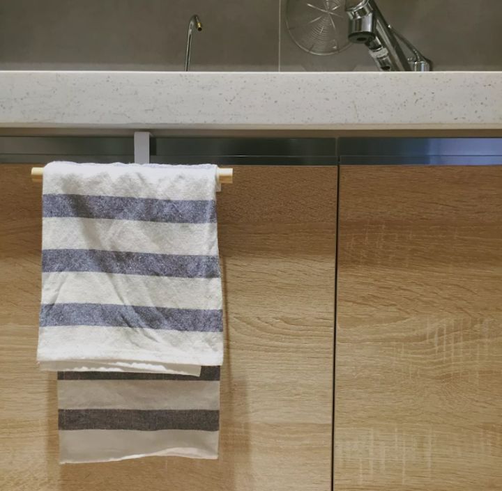

还在橱柜做了一个小的毛巾架,放块儿擦手巾。

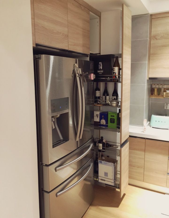

拉篮无处不在,冰箱旁边的空间也没有放过,30cm宽的拉篮主要用来装各式各样的酒。
其实这块墙的深度有一米左右,但只做了65cm深的拉篮,后面特意留出了40多厘米的空间来给冰箱散热。
水槽下方放了垃圾处理器和净水装置。电源插座要在设计阶段就确定下来,水槽下方的空间,也需要好好规划,特别是台下盆(空间更小)。
原本中岛台是没有插座的,屋主自己给加了一个升降式插座。
确定好升降插座的尺寸,把相关的尺寸发给橱柜公司,然后橱柜公司做台面的时候,就可以先把插座的孔开好(开多大的孔,在什么地方开,都在合同里面注明,不然现场开孔会加钱,灰尘也很大)。

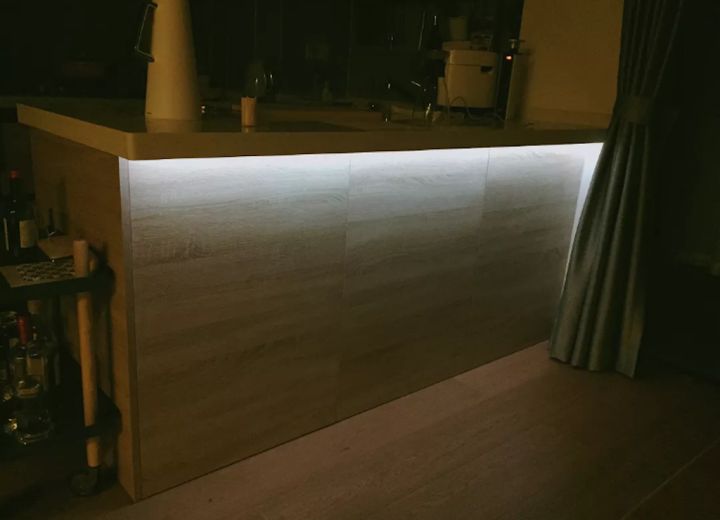

中岛台也做了人体感应夜灯灯带。
灯带是小米的Yeelight,开启方式选的配合人体感应,晚上感应到人体活动和过道灯一起点亮。
安装灯带的时候,拆开装饰板,在中岛的柜体开些小孔,灯带穿出来粘在台面内侧,再装上装饰板即可。

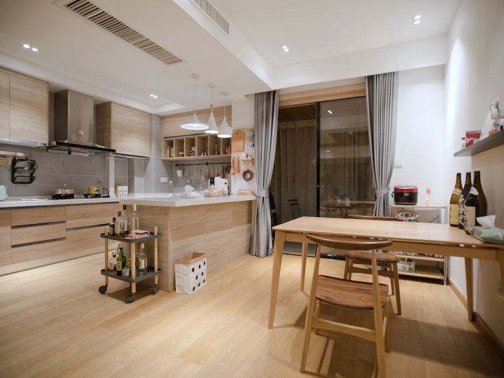

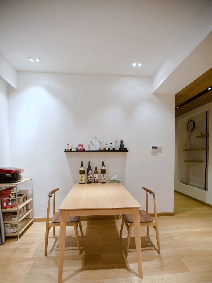

开放式的厨房跟餐厅浑然一体,餐厅也未做过多的布置,一个餐桌,几把椅子,顶多再来个小置物架,不能再多了。
墙上的宜家搁板,也很克制的只放了一个。
多一个搁板的话,肯定也会放满瓶瓶罐罐的,太凌乱了。

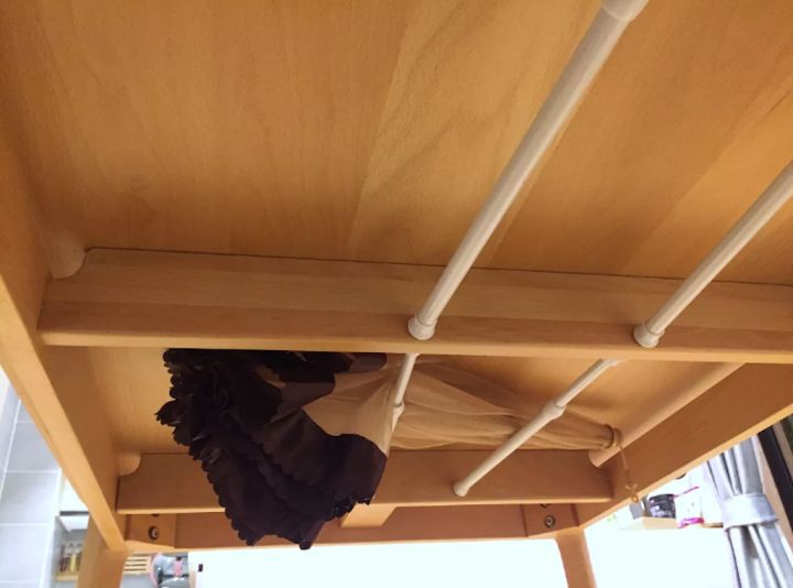

餐桌底下也有玄机,利用伸缩杆,做了一个简单的收纳杆,经常在餐桌要用到的菜罩很适合收纳在这里。

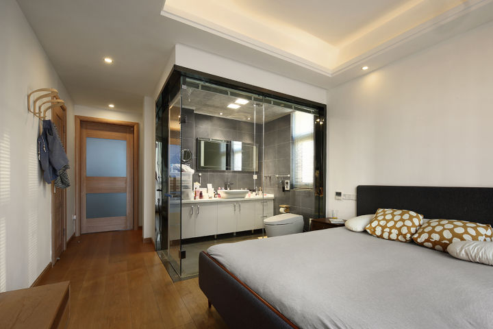

卧室的布置也非常简洁,只满足最基本的睡眠需求就好,有衣帽间,所以也不用在卧室做衣柜。
主卧原先带了一个小阳台,做成了独立的淋浴房,不必做淋浴房的主卫,也就不用担心潮湿,非常清爽。
