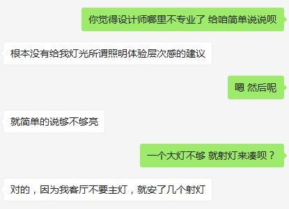

某天在群里看到有人抱怨他们家设计师,就是设计客厅时,设计师根本不关心用户的空间体验:你不想要主灯?好,那就用射灯,你要几个我画几个,咋样?够不够亮?
这种情况不是个例。很大一部分设计师从不主动沟通灯的设计,只是按照套路做灯池、排射灯,用户自身对灯的了解也非常有限。

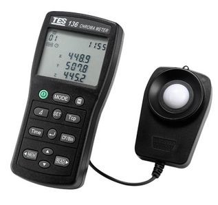

①照度
指单位面积上所接受可见光的光通量,单位是勒克斯(Lux),用来描述光的亮度,即业主最关心的「我家灯到底够不够亮」,具体数值可以用照度计测量。
照度计
别以为功率大就代表亮度大,因为不同类型的灯发光效率差异很大,比如8W的LED灯和40W的白炽灯其实一样亮。

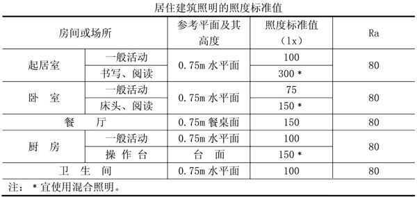

家庭常用的照度有:玄关、储藏间100-200 Lux,客厅100-300 Lux,卧室100-200 Lux,工作区250-500 Lux,餐厅、厨房、卫生间100-200 Lux。
国家规定的居住建筑照明的照度标准值

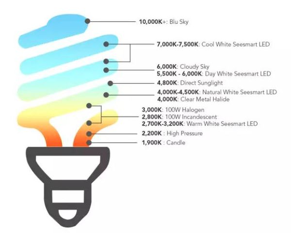

②色温
指光的颜色,单位为开尔文(K),即人们常说的黄光、暖白光、冷光等。
以上是不同色温的三种白光,这个分类没有标准叫法,也有商家把它们归类为:暖黄、暖白、自然白等。
各种光源的通常色温为:烛光1900K,白炽灯2800K,荧光灯4500K,晴天太阳光5400K。
各种光源的色温
低色温的光,红辐射较多,即暖光;高色温的光,蓝辐射增加,即冷光。安静氛围用低色温,工作氛围用高色温,具体数值依个人喜好判定。一般家庭中,6500K是上限。

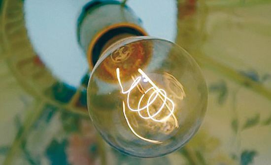

①白炽灯
将钨丝通电加热到白炽状态,利用热辐射发光的光源。
优点是接近太阳光,光谱连续、显色指数在95以上,缺点是工作氛围下色温偏低,耗电严重、发热,寿命短、约1000小时。我国已经全面禁止出口、销售15W以上普通照明白炽灯。

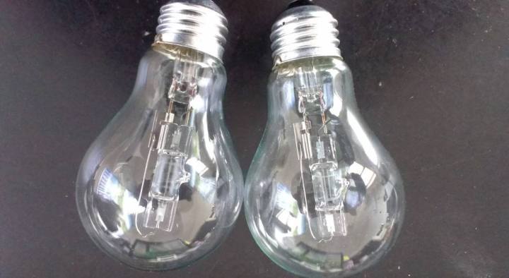

②卤素灯
又名钨卤灯泡、石英灯泡,是白炽灯的改良版。
不仅继承了白炽灯显色性好的优点,还比白炽灯寿命长、发光效率高。

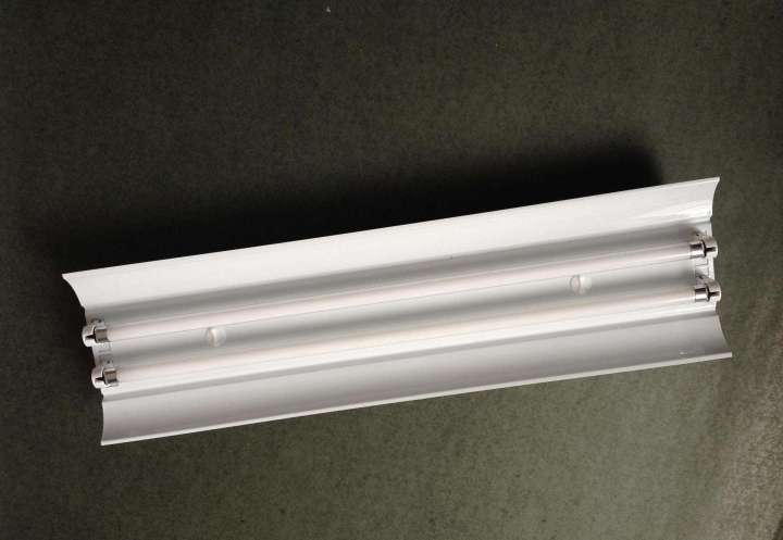

优点是比白炽灯发光效率高,色温多样,寿命长、约2500-3500小时。缺点是光谱不连续、显色指数只有85左右,启动至稳定需要30秒以上,灯光有闪烁感,有汞污染。

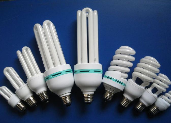

④节能灯
又名紧凑型荧光灯、一体式荧光灯,将灯管和电子镇流器高效集成,工作原理和荧光灯类似。
优点是结构紧凑、体积小,发光效率高、5W的节能灯亮度相当于25W的白炽灯,省电,寿命长、在6000小时以上。缺点是显色指数低,电子镇流器易损坏。

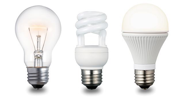

白炽灯(左)、节能灯(中)、LED灯(右)

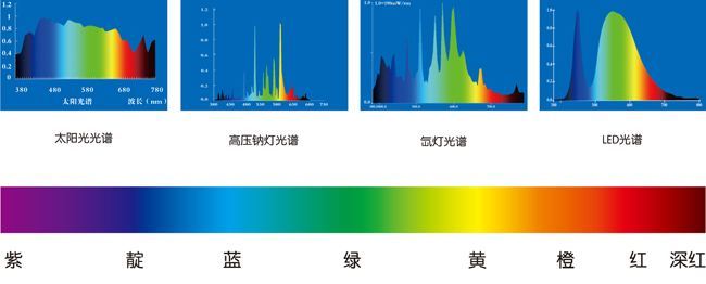

优点是即开即亮,亮度高,省电、能耗仅为节能灯的1/4,寿命长、在5万小时以上,光谱中含红外线和紫外线较少、不招蚊虫。
各种光源的光谱
缺点是由于光谱不均匀,低质量的LED灯显色指数特别低,甚至低于50,连室外要求都达不到,这就是很多LED灯看起来亮得刺眼,照明效果却很差的原因。
高质量的LED灯(左)和低质量的LED灯(右)
高质量的LED灯克服了显色指数的缺陷,已经成为当前的主流光源。购买LED灯一定要选品牌可靠的,确认显色指数在80以上。

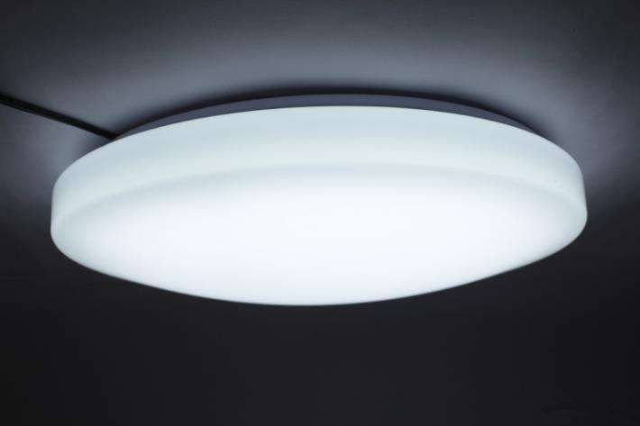

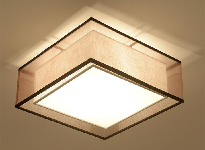

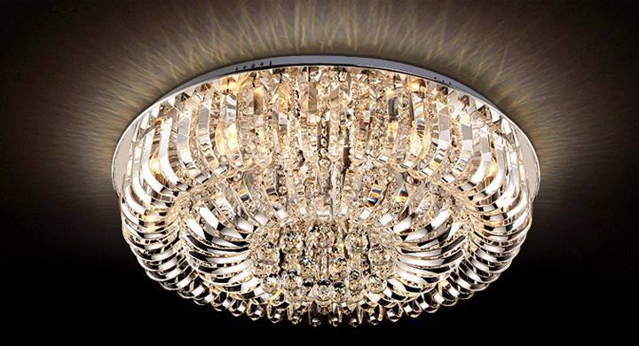

①吸顶灯
家庭装修中最常见的灯具类型。顾名思义是灯具上方较平,安装时底部完全贴在屋顶上,所以被称为吸顶灯。
吸顶灯
吸顶灯造型多样,常用于客厅和卧室的整体照明。直径20公分的吸顶灯适用于走道、浴室,而直径40公分的宜用于不小于16平米的房间。
豪华风格的吸顶灯
中式风格的吸顶灯
吸顶灯可使用多种光源,如白炽灯、荧光灯等,目前市场上的主流是LED吸顶灯。
推荐用亚克力(有机玻璃)材质的灯罩,优点是透光率高达92%,重量轻,韧性好、不易摔破,雾化效果好、让灯具有整体发光的效果。
亚克力灯罩的吸顶灯

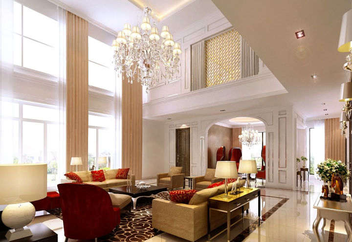

造型复杂的多头吊灯,宜用于层高较高的空间,灯最低点与地板距离宜在2.1米以上;复式或跃层中,大厅吊灯的最低点不宜低于二层楼板。
复式大厅的吊灯

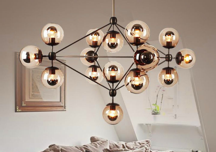

选择多头吊灯时,一般根据客厅面积,确定灯头数量,使灯具大小与客厅大小的比例和谐。但随着灯头增多,灯的价格也翻倍上涨。
网红分子灯

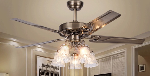

因此特别推荐吊扇灯:扇叶造型分散,使灯的整体尺寸较大,直径1.2米的扇叶可用于20平米左右的大空间;风速可调,夏天不太热的时候,开风扇既省电,又比空调舒适;风扇可以设置反转,比如吃火锅时开启,能加快空气流动,而人不会感觉有风。
吊扇灯
要注意的是,吊扇灯需要预留两根电线,分别接风扇和灯;如果只预留了一根线,可以用遥控电路来控制。
风扇和灯同时开启

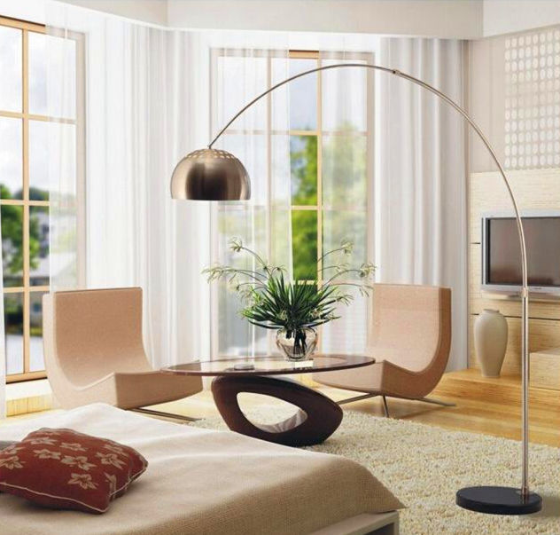

③落地灯

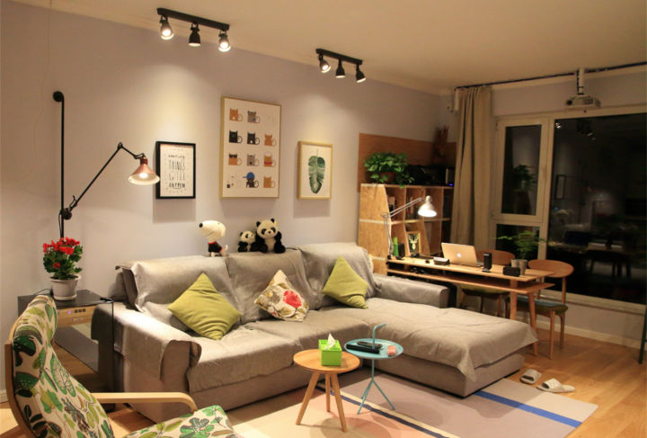

灯罩、支架、底座三部分组成的灯具,移动方便,一般布置在客厅和休息区域,与沙发、茶几配合使用,用于局部照明、营造角落气氛。

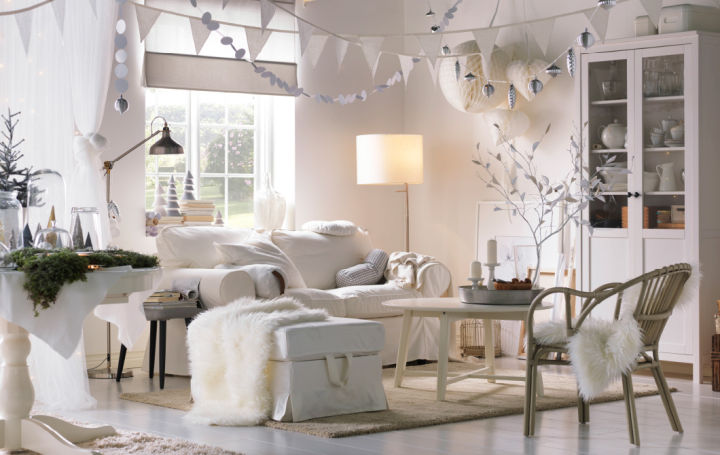

和沙发搭配的落地灯
灯光直接向下投射,适合阅读等需要精神集中的活动;也可以让灯光向上,用作背景照明,调整光源的高度能改变光圈的直径,从而控制光线的强弱,营造出朦胧的效果。
向下投射的落地灯
上下分别投射的落地灯
沙发旁的落地灯,以能调节高度和灯罩角度为宜,一般高1.2-1.3米,既能为阅读提供补充照明,还能在看电视时,缓解电视屏幕对眼睛的刺激。
沙发旁的落地灯

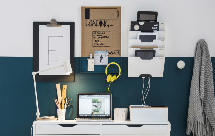

④台灯
放置在书桌、餐桌等台面上的小型灯具,用于阅读、工作。照射范围小而集中,因而不会影响整个房间的光线。
民国风格的台灯
古典风格的台灯
美式风格的台灯

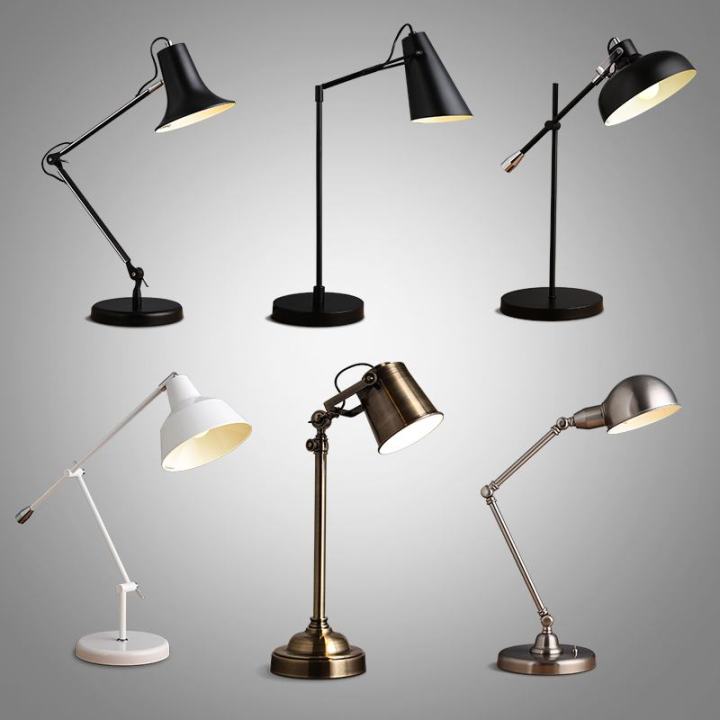

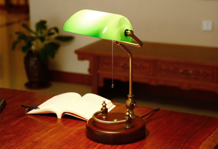

工作台灯常用半圆形的不透明灯罩,半圆形用于聚光,灯罩内壁有反射作用,让光线集中照射在指定区域。
不透明灯罩的台灯

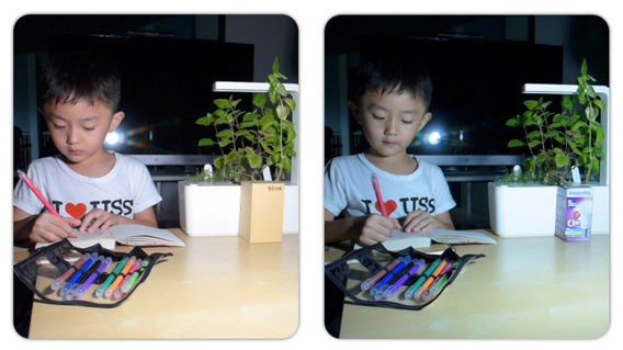

推荐摇臂式台灯,而且双臂比单臂更方便调节,应保证在正常坐姿的情况下,人的视线水平时,看不到灯罩的内壁及光源。
双臂台灯
考虑到「护眼」要求,灯光的色温要低于5000K,高于这个指标,「蓝光危害」严重;显色指数要高于90,低于这个指标,易造成视觉疲劳。
「蓝光危害」是指光谱中含有的蓝光会伤害视网膜。但是所有光(包括太阳光)的光谱中都含有蓝光,假如完全去除蓝光,光的显色指数会大大降低,造成的视觉疲劳远大于蓝光危害。
色温低于5000K的台灯

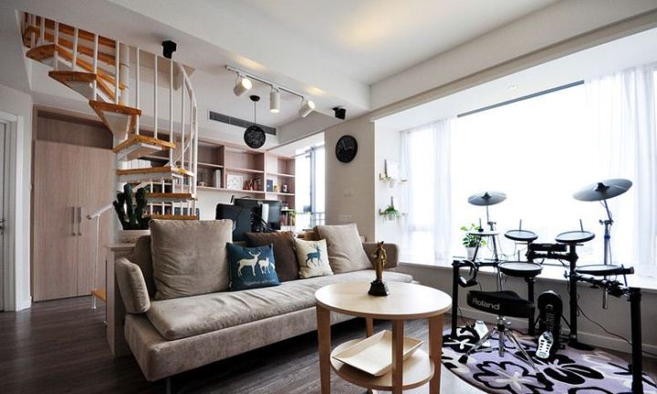

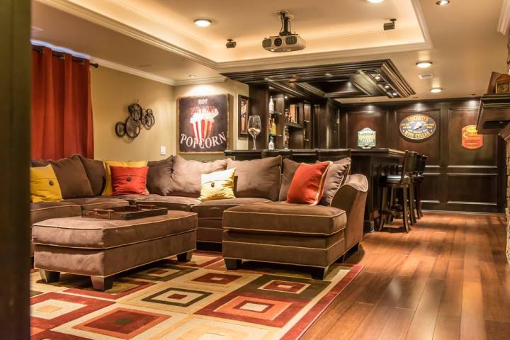

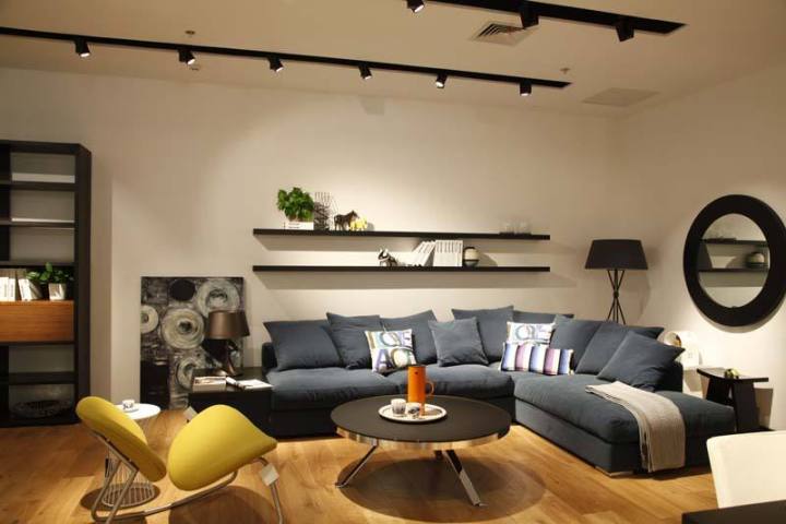

⑤射灯
安装在吊顶四周、墙内或家具上方的小型灯具,特点是高度聚光,直接照射在需要强调的物体上,光影对比强烈,以突出重点。
射灯、筒灯、灯带配合的照明效果

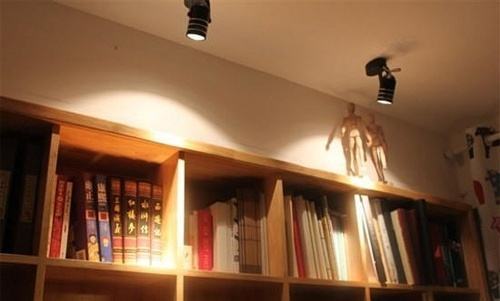

射灯用途广泛:可与主灯配合使用,也可用在无主灯的空间,但数量不宜多,防止电路过载和不美观;可用在家具隔板之间,表现隔板上的装饰品等。
射灯与主灯配合
无主灯,仅用射灯、台灯等照明
用射灯表现展示柜
射灯分轨道式、点挂式、内嵌式:轨道式和点挂式装在墙体、屋顶表面,内嵌式一般装在吊顶内。

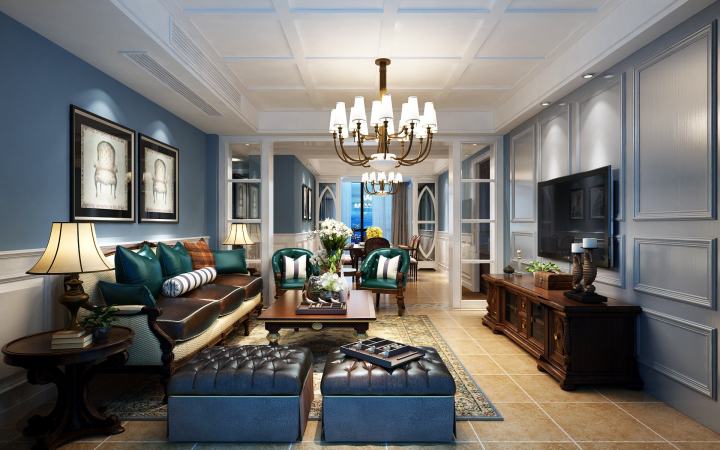

客厅主灯一般位于天花板正中,提供整体照明,常用吸顶灯和吊灯两种。
20平米的客厅,可选择直径80公分左右的圆形灯,或者110×70公分左右的长方形灯。

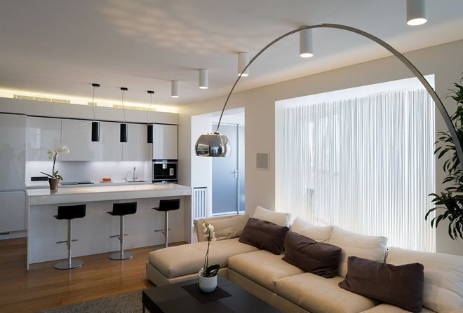

如果用吊灯,也可以不安装在天花正中,而是装在茶几正上方,把灯拉得很低,成为沙发区的焦点。

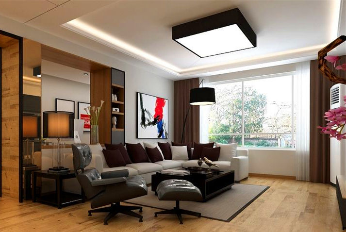

如果客厅有吊顶,可以考虑灯槽,暗藏灯具,光线通过天花板漫反射变得柔和。光源颜色务必单一,不要五颜六色。
层高低的房间,吊顶造型务必简洁,太显眼的复杂线条会有压抑感,最好只做一级天花吊顶(即吊顶只有一层),一般离顶12-15公分,带灯槽的吊顶边缘厚6公分,吊顶后的空间高度宜在2.5米以上。

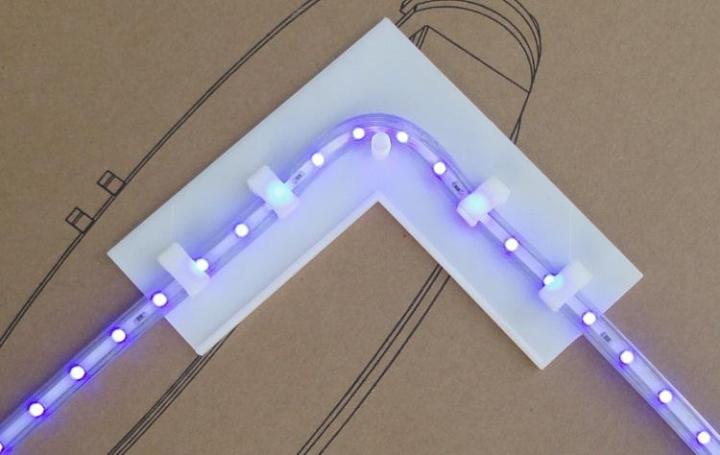

灯槽光源常用LED灯带,吊顶内空间狭小,灯带易扭曲、难固定,尤其在拐弯处,安装时叮嘱师傅一定把灯带整理平直,再用专门的卡子固定,否则灯槽光线会不均匀,很不好看。

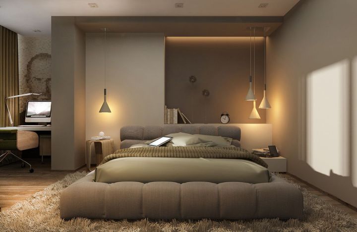

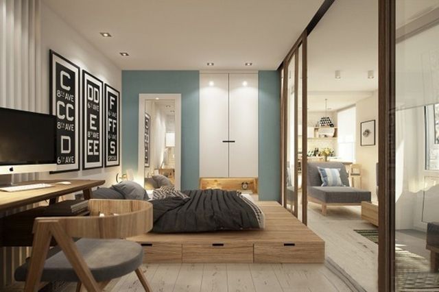

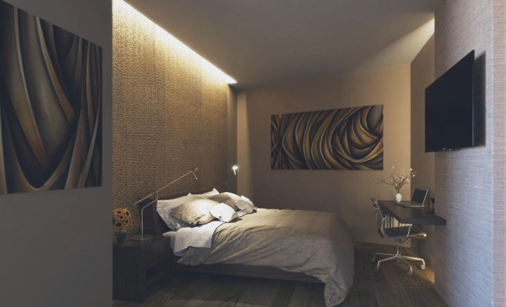

②卧室

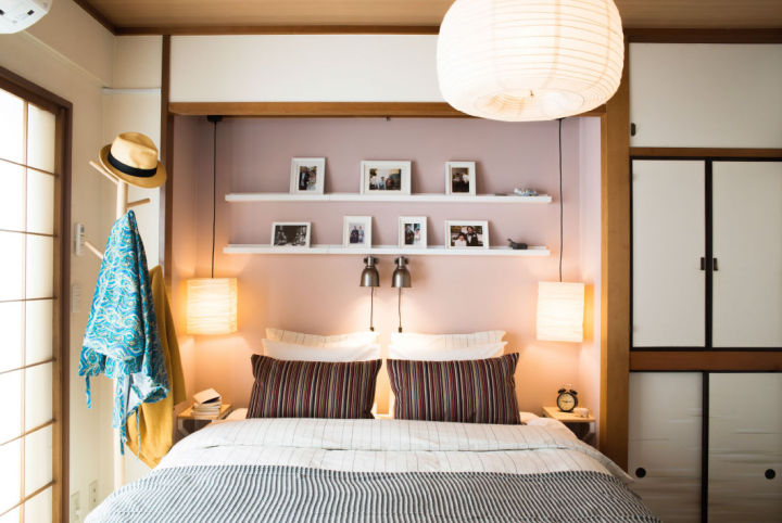

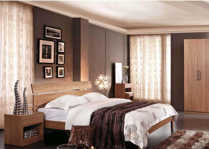

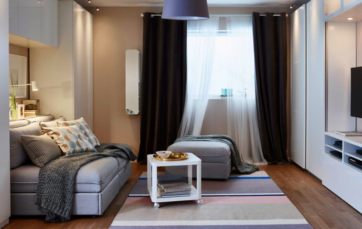

卧室作为主要的休息空间,需要柔和、放松的灯光环境。
人的视线除了站立平视,更多是睡前平躺向上的,因此宜设置分散、间接、亮度较低的光源,不宜采用光线向下直射的灯具,比如没有柔光灯罩遮挡的吊灯等。
分散、柔和的卧室灯光
灯罩可采用纸、木、竹等天然材料,营造舒适自然的空间氛围。
竹编灯罩

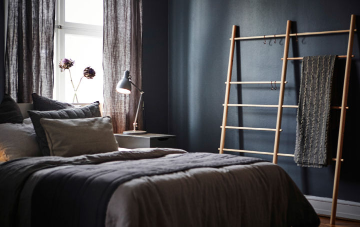

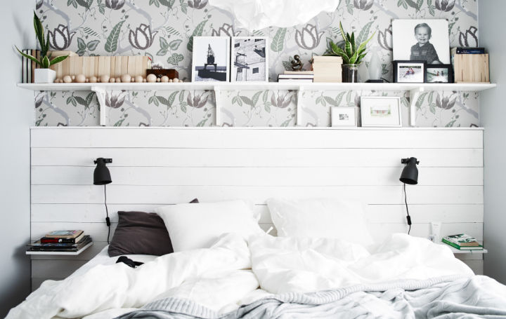

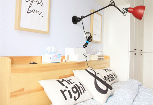

床头两侧一般用壁灯或台灯,为睡前阅读提供照明,二者各有优势:壁灯不占据床头柜空间,台灯不必在墙上预留线口。
床头壁灯
床头台灯
床头灯也推荐摇臂式。阅读时把灯头转向自己,休息时转向别处,可任意调整光线的角度;左右各有开关,分别控制两盏灯,避免打扰另一半睡眠。
摇臂式壁灯
摇臂式台灯

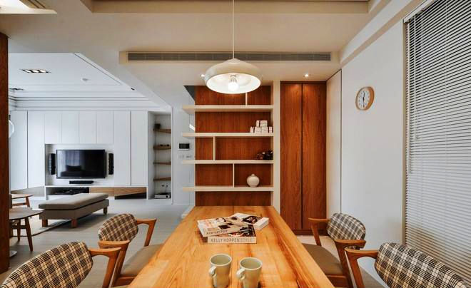

③餐厅

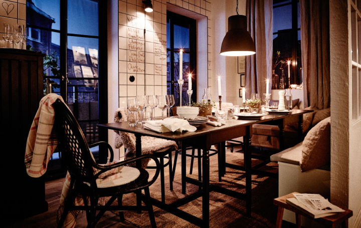

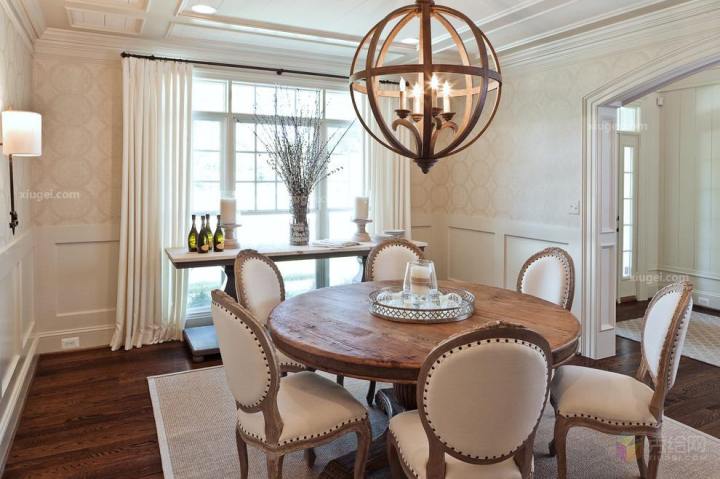

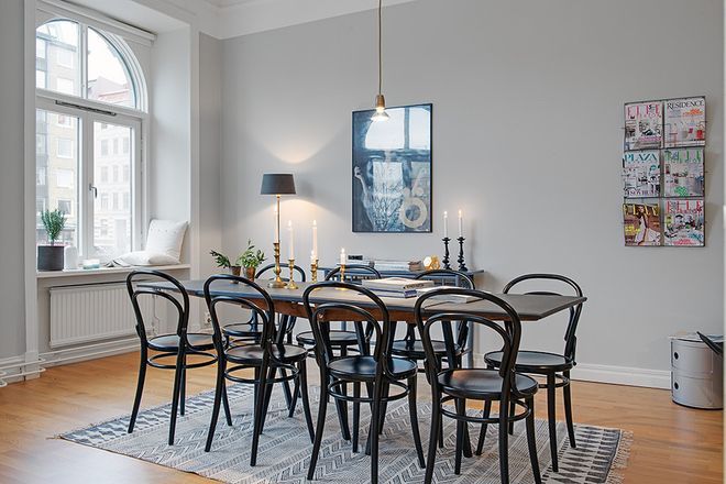

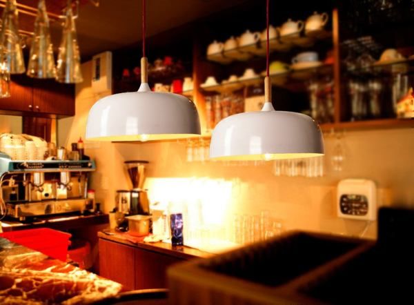

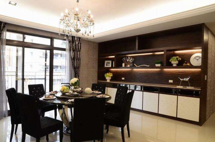

餐厅一般用低垂的吊灯,让光源足够低、光线有聚拢感,在餐桌附近形成明暗对比,营造出温馨的就餐氛围。
吊灯最低点宜高于餐桌70公分左右;直径宜比桌子宽度小30公分以上,以免碰头;色温3000K左右的暖黄色光芒,让食物外观更诱人。
在天花板预留灯线之前,最好先确定餐桌的位置,线口要留在餐桌中心点的正上方,灯光才能聚拢在餐桌附近。
宜使用半透明材质的灯罩,如亚克力、纸等,既能向下聚光,又能适当透光,对周围有一定辅助照明的效果,使光线柔和。
如果用金属等不透明材质的灯罩,最好有其他灯具作为补充照明,否则吊灯的光线全部聚拢向下,会造成中间极亮而四周极暗,视觉和心理上都不舒适。
餐柜灯和衣柜灯类似,方便拿取餐具。还能减轻柜体的厚重感,让吊柜显得轻盈,柜里的餐具也闪闪发光。

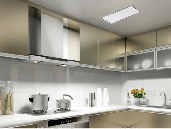

多数厨房都会做集成吊顶,再把平板式灯具嵌入其中,作为主灯,常见尺寸为30×30公分。

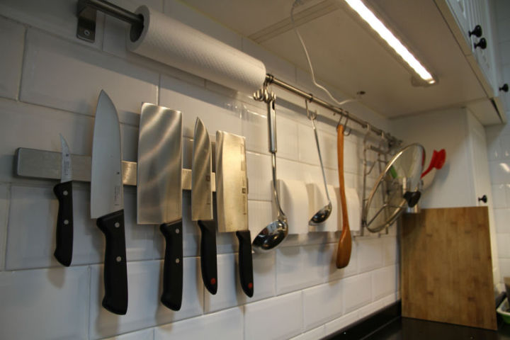

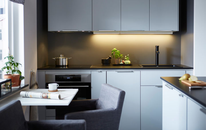

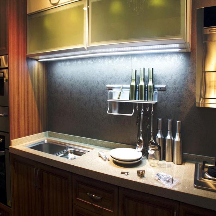

主灯一般位于天花板正中央,但人在洗菜、切菜、烹饪、洗碗时都是背对主灯的,身体和吊柜的阴影都落在台面上,操作区反而很昏暗,因此为操作区补充照明极为重要。
推荐在吊柜下方安装柜底灯,用途很多:伸手即亮,防止切菜时看不清切到手指;色温3000-4500K的暖白光或自然白光下,菜品颜色鲜艳,为摆盘带来愉悦的感受;夜间进入厨房倒水时,柜底灯自亮自灭,不必开主灯,大幅省电。
柜底灯,用刀一挥亮,再一挥灭,可谓装逼利器

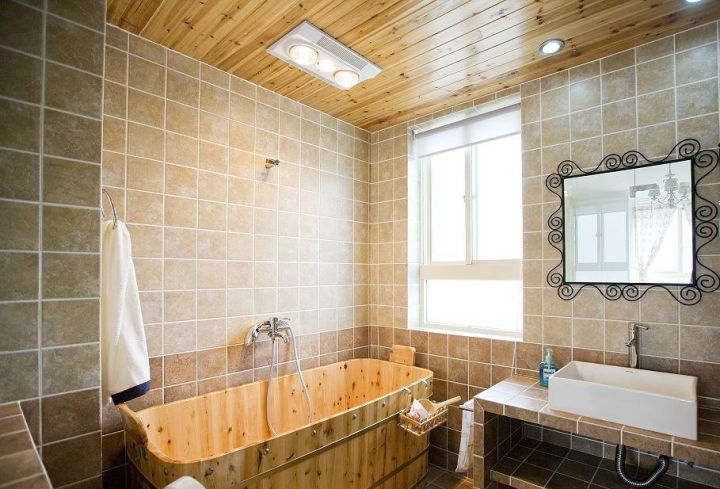

和厨房类似,卫生间主灯常嵌入集成吊顶,或者用取暖、换气、照明一体的浴霸设备。

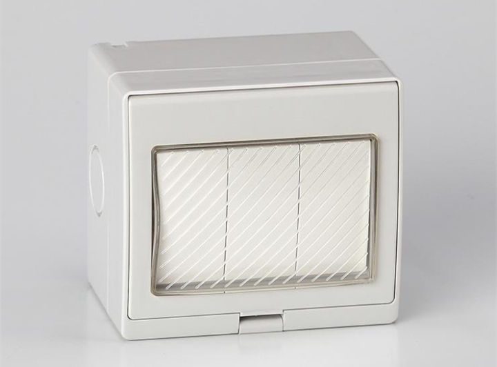

灯具必须防水,灯罩宜密封,灯具接头切忌暴露在外。灯的开关如果为跷板式,宜安装在卫生间门外,否则宜使用带防溅盒的开关面板。
带防溅盒的开关

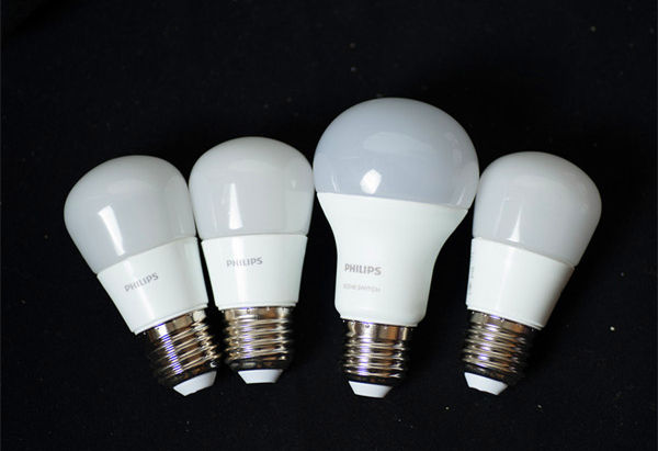

①换灯泡

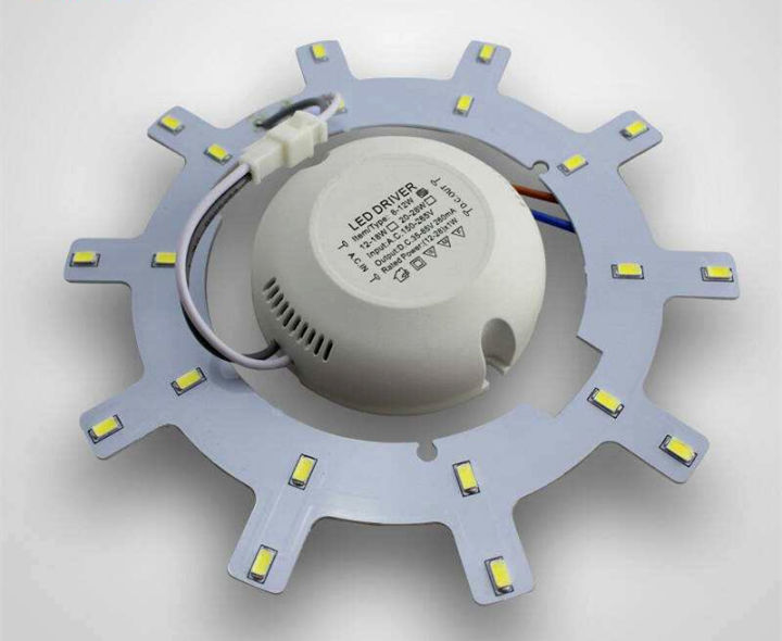

家庭中最常用的LED吸顶灯,常把电路和LED整合在一起,电路板根据灯的外形进行设计。由于很难买到匹配的电路板,所以灯一旦坏掉,不易更换。
因此,更推荐可替换灯泡的LED灯,可以根据需求随时更换灯泡。

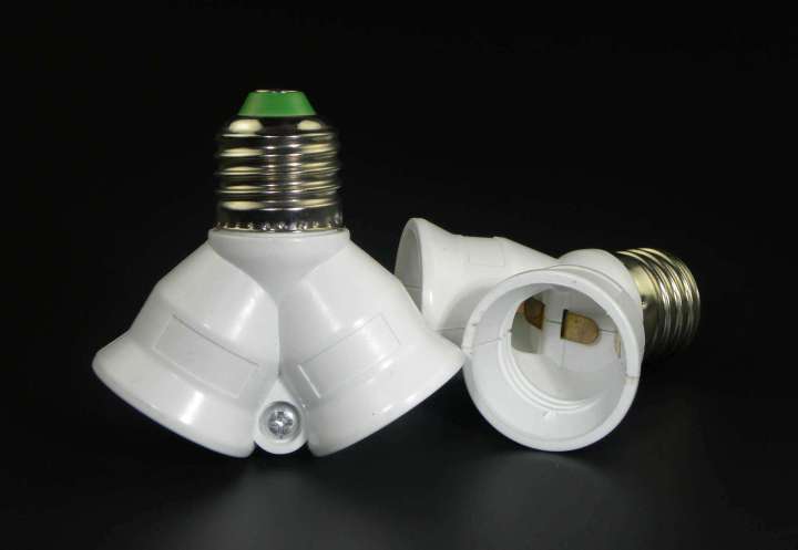

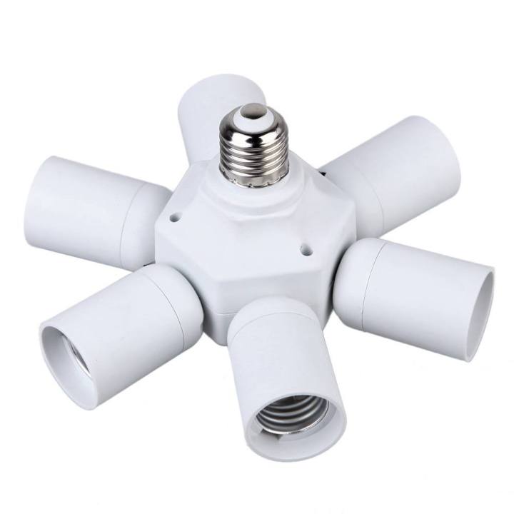

觉得灯不够亮时,如果灯罩内部空间足够,可以使用E27一转二转接头,把两个灯泡拧在同一个灯座上。转接头还有一转三、一转四,甚至更多。

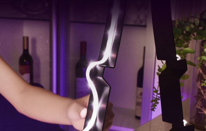

③LED灯带

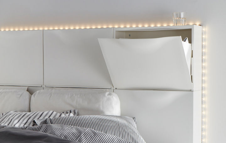

柔性材料制作的LED软灯带非常适合懒人使用。它单面发光,背部有3M双面胶,把胶上的纸撕掉,就能贴在物体表面。灯光可选多种颜色,可点缀局部空间,有类似霓虹灯的效果。
注意单条灯带不宜过长,因为电压随着灯带长度增加而逐渐下降,容易出现尾部的灯珠不够亮的情况。

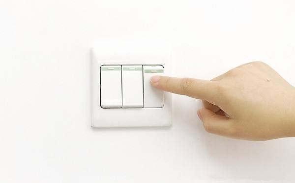

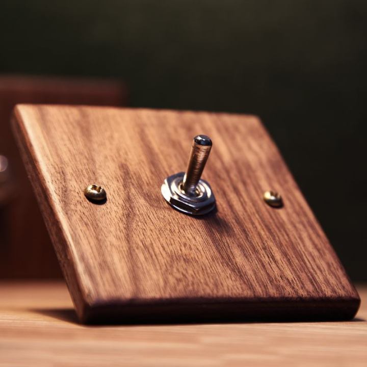

④选购开关
购买开关时用手掂一下重量,因为铜片是开关内部最重要的部件,铜片厚重的开关质量较好。
市面上常见的开关是跷板式。质量好的跷板式开关,弹簧较硬(劣质开关则非常软),拨动时有力度感、不紧涩,插拔插头也需要一定的力度。
跷板式开关
开关面板的材料可以是塑料、金属,甚至是表面涂刷了绝缘漆的实木。

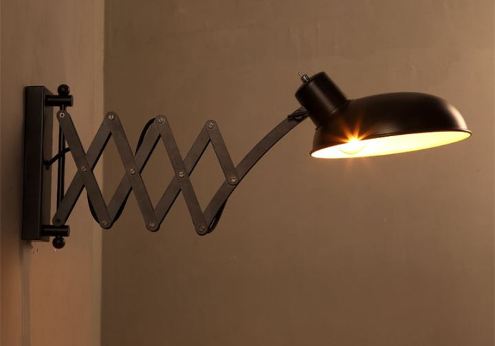

还有许多奇奇怪怪的灯,比如……
能伸缩的壁灯

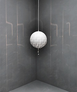

宜家PS吊灯,拉绳可改变灯罩形状
宜家PS吊灯,灯罩不同程度展开的效果

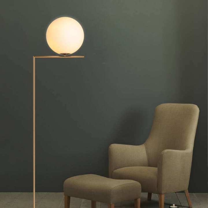

像钓鱼竿一样长的落地灯
