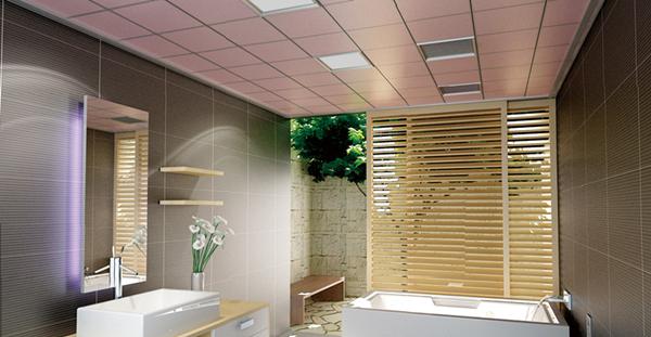

5)铝扣板:质感和装饰感方面更优。铝合金扣板分为吸音板和装饰板两种。其特点是具有良好的防腐、防震、防水、防火、吸音性能,表面光滑,底板大都是白色或铅灰色,装饰板特别注重装饰性,线条简洁流畅。铝扣板是用轻质铝板一次冲压成型,外层再用特种工艺喷涂漆料,长期使用也不褪色,施工比较简洁,不易变形。安装后不会出现弯曲或中间下坠的情形,保证平稳,色彩丰富。
铝扣板分为表面有冲孔和平面两种(也叫吸音板和装饰板)。
吸音板孔型有圆孔、方孔、长圆孔、长方孔、三角孔、大小组合孔等,其特点是具有良好的防腐、防震、防水、防火、吸音性能, 表面冲孔可以通气吸音,扣板内部铺一层薄膜软垫,潮气可透过冲孔被薄膜吸收,所以它最适合水分较多的厨卫。
装饰板特别注重装饰性,线条简洁流畅。按颜色分有古铜、黄金、红、蓝、奶白等颜色,按形状分有条形、方形、格栅形等,但格栅形是不能用于厨房、卫生间吊顶的,长方形板的最大规格有600mm*300mm,一般居室的宽度约5米多,较大居室的装饰选用长条形整体感更强,对小房间的装饰一般可选用300mm*300mm的。

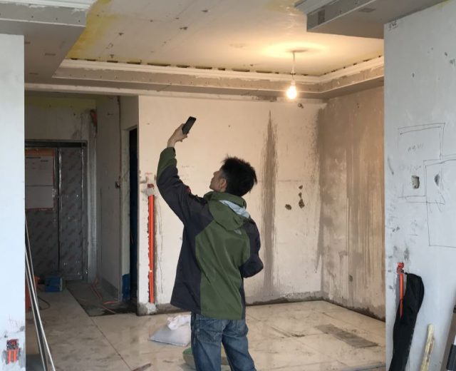

吊顶和地板、窗户一样,三分材料七分安装,所以一定要留意。厨卫吊顶安装走向不是随意而定的,在商家上门测量时就要根据厨卫的面积、大小、形状进行确定,安装时以此为主进行安装。若厨卫空间是长方形的,吊顶纵向安装要好看,会有纵深感。若空间为正方形,那么就是横向安装好看。
所以吊顶需要预约商家上门测量,一般墙砖贴完就可以上门测量了,需提前3-5天预约。一般厨卫墙砖铺好、厨房烟道、卫生间浴霸位置调整安排好后,就可联系吊顶厂家上门安装了。
