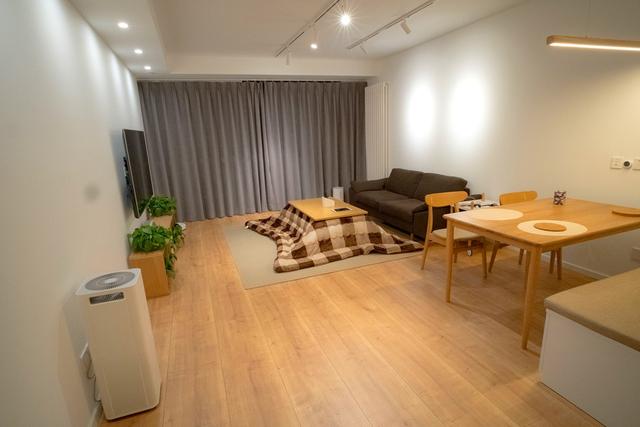

客厅
硬装落成简简单单,软装随着入住,还在不断丰富完善中。

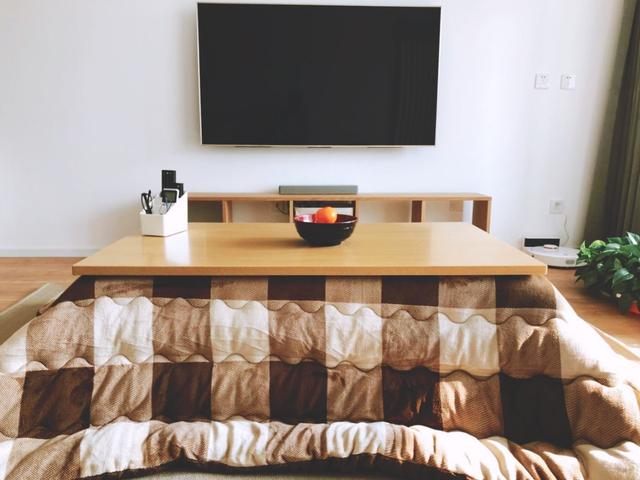

从魔都NITORI店购买,千里迢迢寄回帝都的被炉,底部固定着一个加热器,冬天缩进去取暖,满满的幸福感!
被子和茶几是分离的,夏天把被子拿下来,当做普通的茶几用。
这次装修,能给自己的家挑选喜欢的地板,是八爪最期待的事情之一。这款地板很宽,纹理接近原木,好多朋友都以为八爪家的地板特别贵,其实不到200元/㎡,是便宜又耐用的强化地板,高性价比。

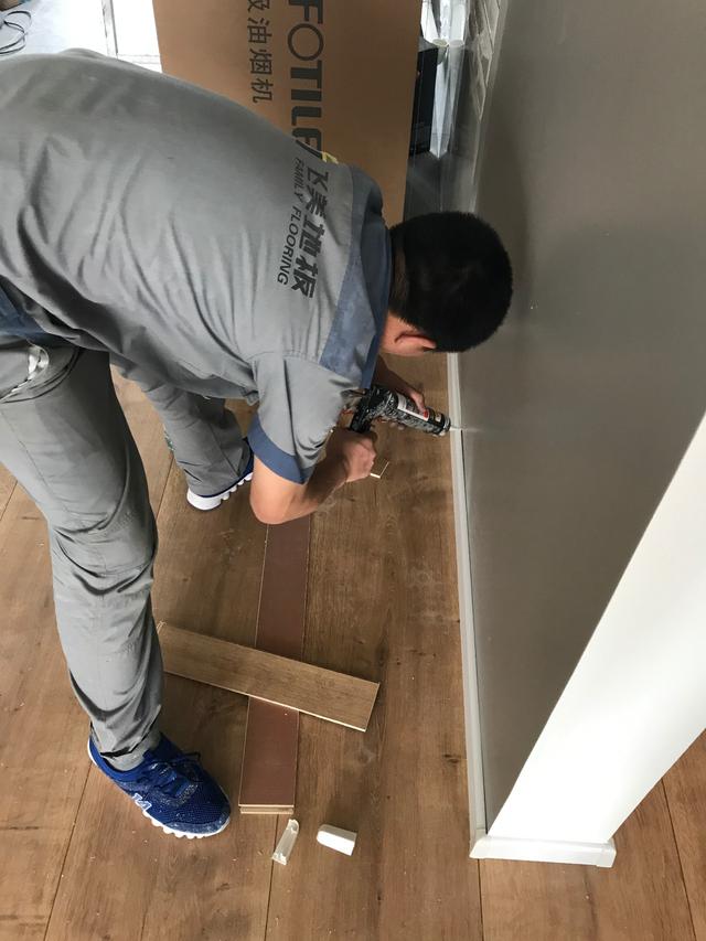

地板师傅干活又快又好,自带大吸尘器先清理地面,门和家具旁边的踢脚线裁好留在相应的位置,等门或家具的工人安装完再顺手装上。
踢脚线用钉子钉在墙上,然后用类似涂改液的漆盖住钉眼;踢脚线和墙的接缝处还打了玻璃胶,拐角处可以碰角也可以用连接件,八爪家选择了连接件。

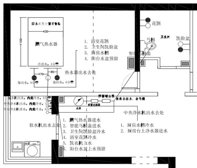

为了使用方便、空间更大,把厨房从北阳台挪了进来,位于斜屋顶之下。因为安装环境比较特殊,水电交底当天除了工长、水电工、监理,还约了油烟机、燃气热水器和软水机的师傅,一起沟通水电方案。
八爪被种草软水机,zhai先生被种草零冷水热水器,哪个也不想放弃,于是画了这张水路示意图,足够和水电工沟通了。
水系统的实际体验非常好,软水洗脸洗澡之后皮肤滑滑的,洗完衣服也很柔软;零冷水热水器出水即热且恒温,终于不用打开龙头挨着冻眼巴巴看着水流走了,软水白流可是会更心疼的;厨房水只经过了前置和中央净水器,去除余氯、保护健康的同时,没有软水成本那么高。

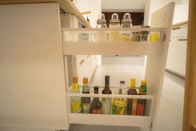

选橱柜最先考虑的因素是颜值,其次当然要环保,再次价格最好亲民一些,最后要是有充足的厨房配件可选就再好不过。综合考虑以上几点,宜家自然而然的成为了首选,虽然很多人吐槽宜家的质量,但宜家橱柜质量真的还不错,和其他家具不太一样。
八爪就是被上面这张宜家的官网图吸引,瞬间决定了这款橱柜,白色和木色的搭配符合日式简约的诉求,内嵌式拉手也很好的避免了经常磕撞的危险,以及宜家丰富的收纳系列,配合自家橱柜,更是天衣无缝了。

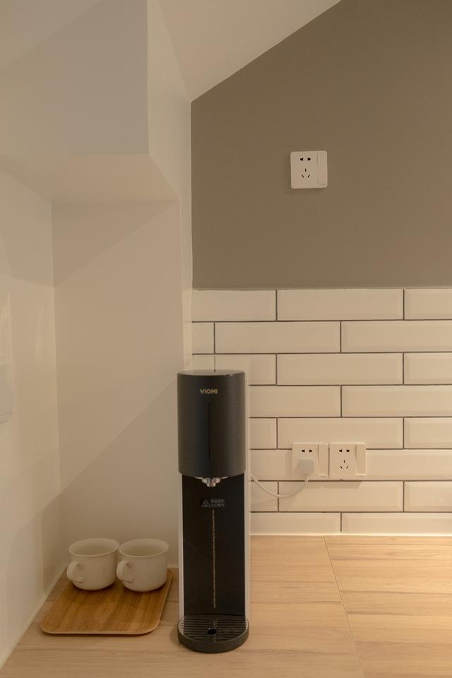

▲云米直饮净水器,可加热

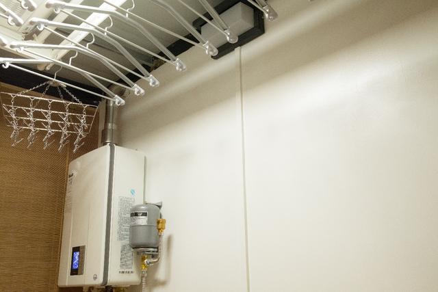

厨房外的北阳台是挑高的,作为洗衣晾衣区,供应全屋热水的热水器也安装在这里。
阳台三面有窗,光线强烈,喜欢日式的竹帘,挂在这里遮阳正合适。

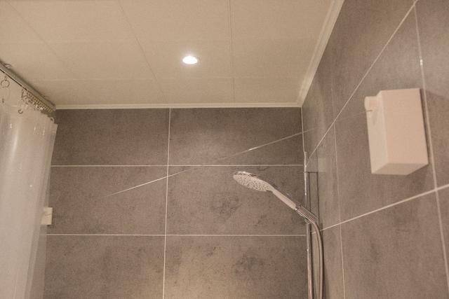

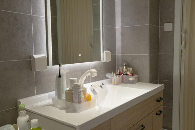

卫生间里铺水泥灰砖,白色吊顶,白色瓷缝,白色卫浴,力求简洁干净。
zhai先生选的半透明浴帘,大概是怕闷吧……其实遮挡力很好,看不到哦。
洗完澡可以开暖风机,扯上晾衣绳,晾晾顺手洗的小件衣物。
水盆两边都有大台面,护肤品有处可放,用收纳盒装起来不会乱。
