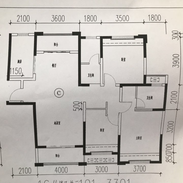

风格:极简
城市:常州
户型:三居
面积:130平

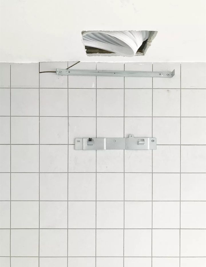

硬装完了之后是安装季,以为就没事了吗?呵呵,比硬装阶段还要糟心。原本存在但是看不出来的问题通通冒了出来。装油烟机那天就把砖给打爆了!(瓷砖打孔正常应该用瓷砖专用钻头或者空心钻,不过人家油烟机师傅根本就没care)看到左上角那道斜斜的黑色裂缝了吗,没看清的我还以为是根电线……
坏砖还正好在吊顶和墙交接的地方,切砖的时候会伤到吊顶,而且是石膏板吊顶,补起来很费劲。

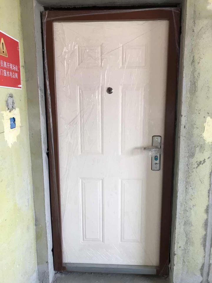

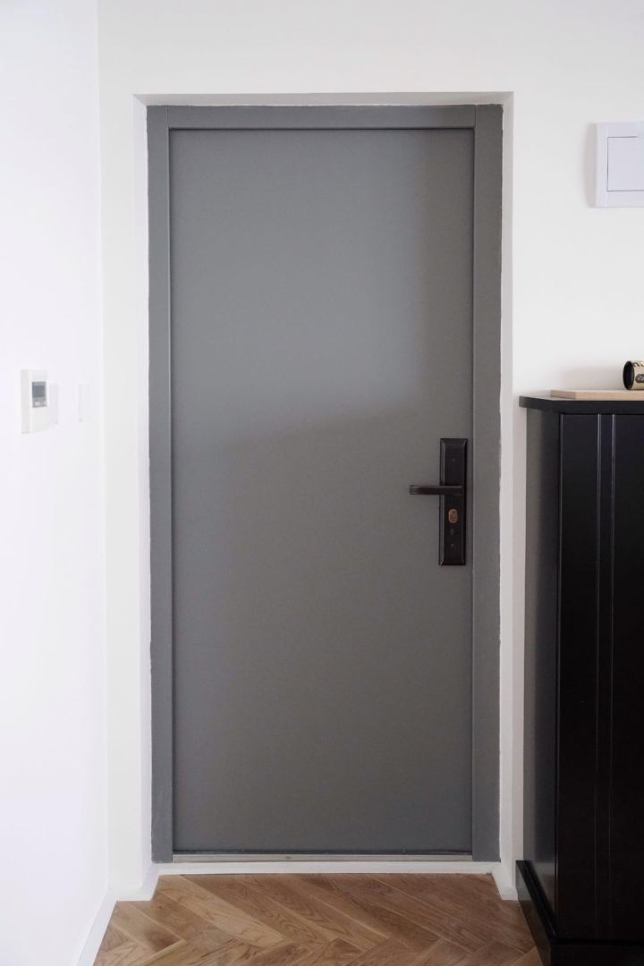

装修刚开始,小D和老公俩人手拉手一起去看防盗门,发现一家可以定做颜色,当时可兴奋,什么也不懂把钱都给了……过两天门一装上,各位感受一下,丑炸天!这也就算了,关键是和之前看好的质量完全不一样啊!轻飘飘的,明显是很差的钢板做的,还甲级门呢,外面一千多的丁级门都比这质量好!
定的白色,你好歹框也给配个白的吧?!
后来才知道那老板是能骗一个是一个,找他也不承认,只能吃这个哑巴亏。但这门肯定没法用,只能再买一个,然后必须少买一样来弥补损失,不能买指纹锁了,还得省吃俭用不能吃好吃的了,还得瞒着父母……小D说这是她踩过摔最疼的坑,有种被雷劈的感觉!
后买的门比原来的强多了,感动得要哭!

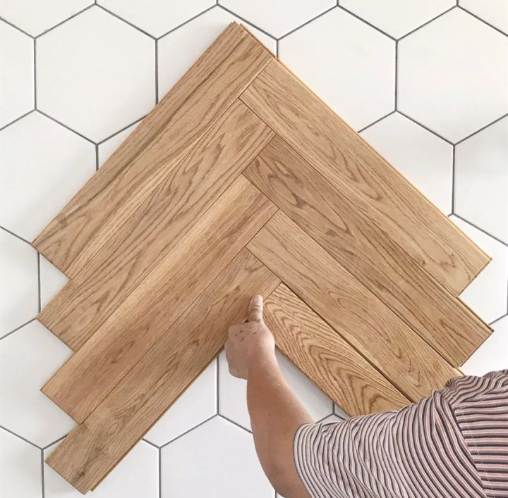

选地板时候,老板说实木通铺容易起拱,让小D做锁扣的,将信将疑加钱做了,还说太小的没法做锁扣,小D狠狠心把之前看中的小板换成了偏大一点的,可以说是非常乖巧听话的业主了。
然而这边跟老板反复强调通铺不做门槛石,铺的时候要注意对上缝,等到安装那天,师傅说要用扣条?WTF!气出心脏病……
因为“实木+小板+人字拼”这种娇气组合,老板建议说打龙骨,还要打的密一些,龙骨上面再盖一层木工板,这样能保证铺设面足够平,对地板好,脚感也好。

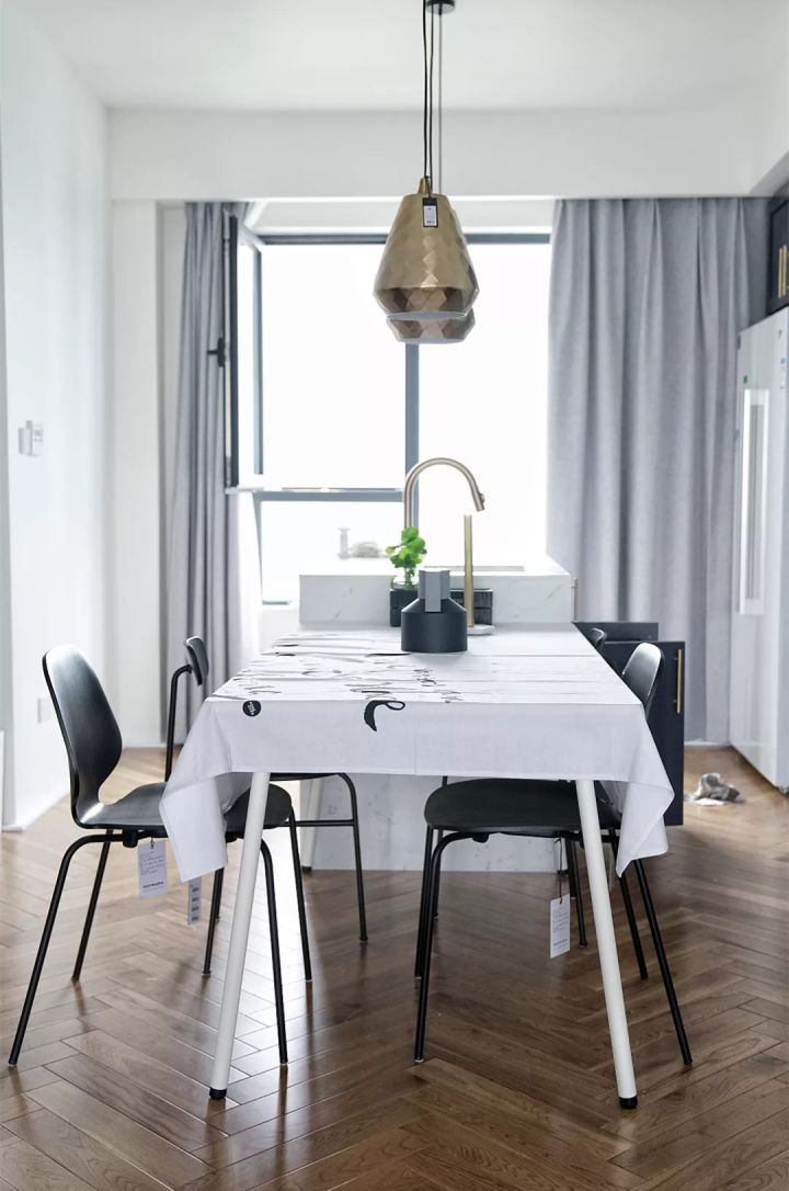

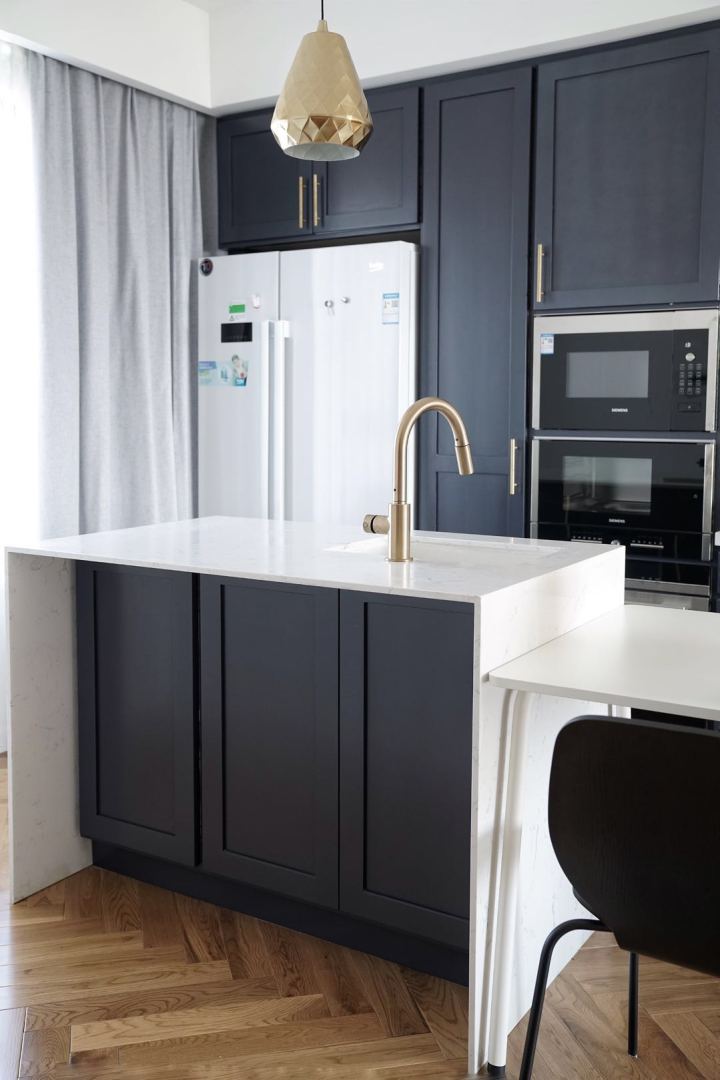

餐厅

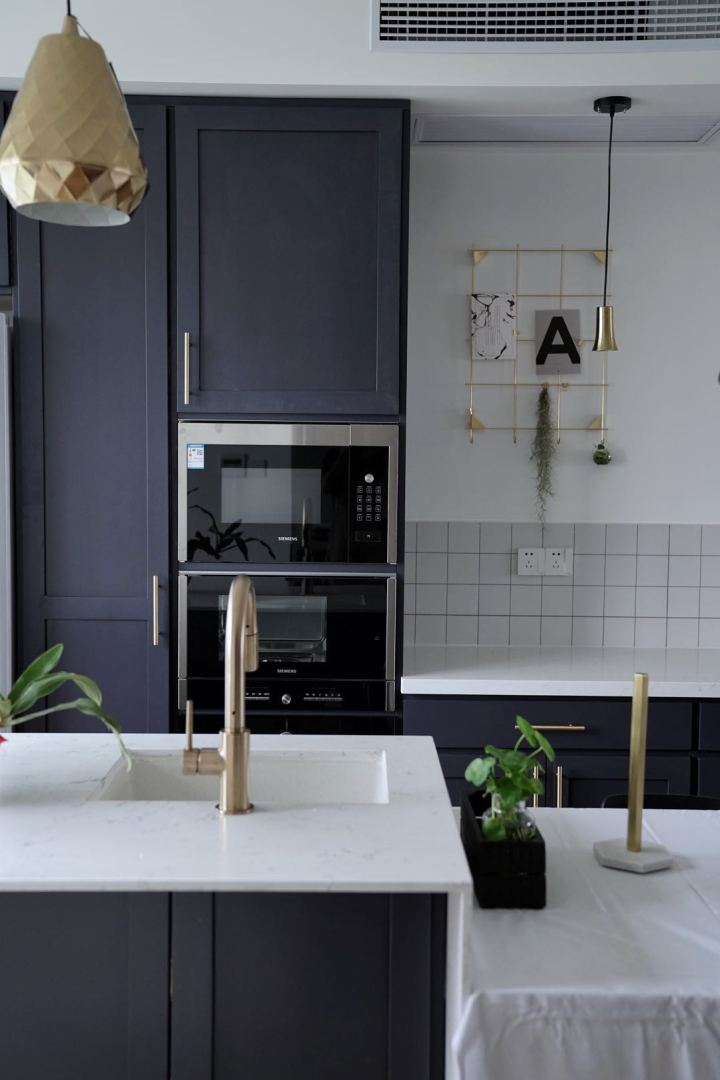

餐厅做了中岛和橱柜,打造成西厨。
做台面的工人说现场弄不好,就同意让他们拿回去加工好了再拿来,然后……就给台面磨花了……当时着急赶进度,只能凑合用了,安慰自己用着用着,磨花的地方可能就没那么明显了。
俘获无数宅男心的顶天立地零食柜……比较迷的是门上做的“大怪物”是原木色的,其他柜体做的都是白色,小D说忘了当时怎么想的了,反正人一装修就开始不记事很正常……

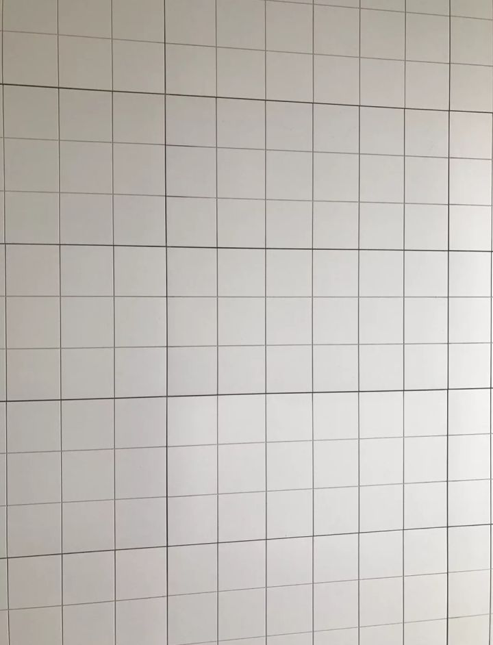

砖刚贴好那阵,小D看见地上放着填缝剂,就试着填了一下,当时湿的觉得颜色还挺好看,然后干了就变成很浅的灰色,小D老公说不好看。(其实小D也这么觉得,但是人家不要面子的啊?)
于是又开始清缝,家门口杂货店买了把三块钱的菠萝刀,2mm厚的,正好能伸进缝,清理十字卡,好用得不得了,尤其很深的缝。关键是只要三块钱!
提醒用的时候一定当心点,这个刀猴快猴快的。
浅缝在工地随便找了个钉子就能清,效果也很好啊,但是不能用太大的钉子容易爆瓷,小D就爆了一块。(这回坚决不跟老公说了)
清缝完毕。

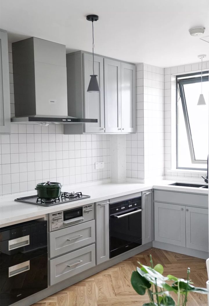

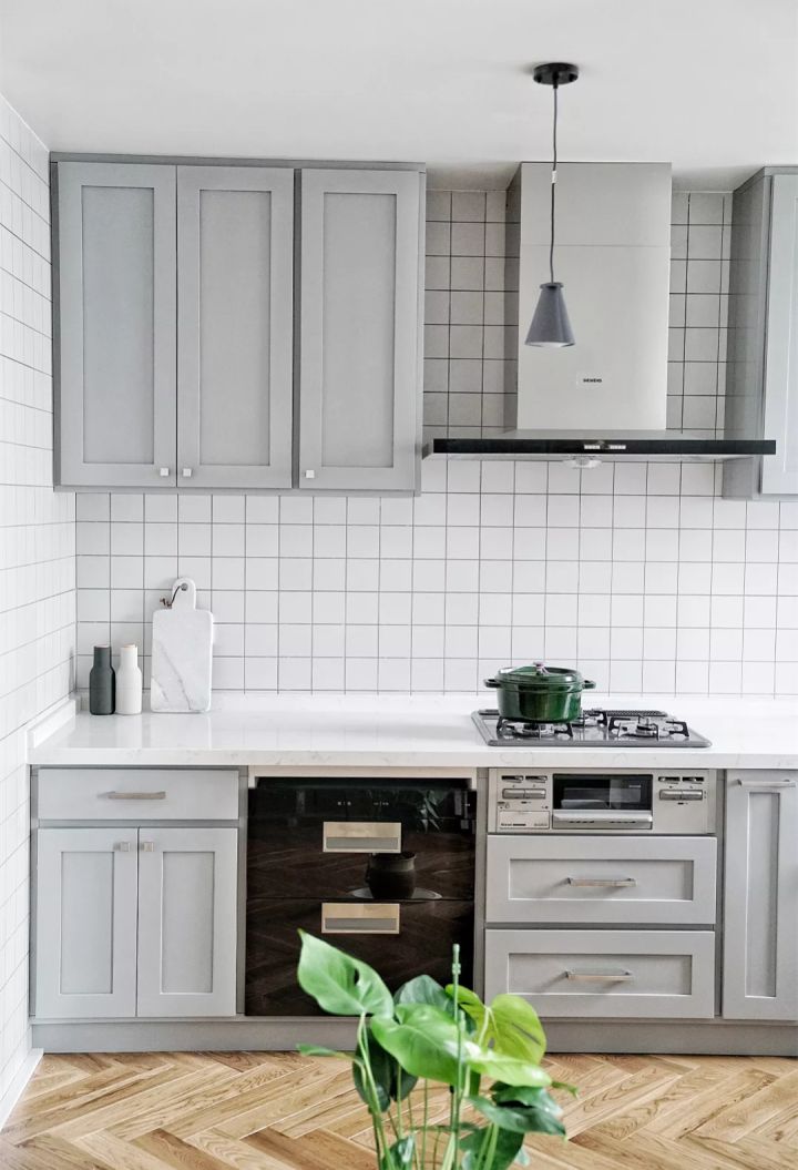

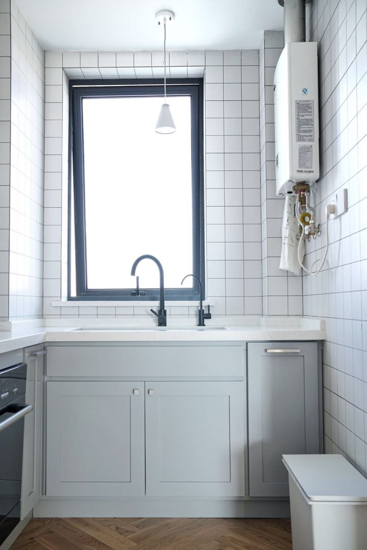

经历了清缝折磨、爆瓷折磨、改插座折磨之后的厨房,最终毕业照如下——
厨房真心是最满意最不坑的地方了。尤其燃气灶简直满意度200%(虽然过程也比较曲折,代拍到邮局卡住了说管子里残存煤气不能邮寄),底下带一个小烤箱,能烤烤蔬菜啊小鱼干(?)啊面包啊,做个快手菜几分钟就好了,燃气功能也很好,目前正在被小D深深地迷恋着。

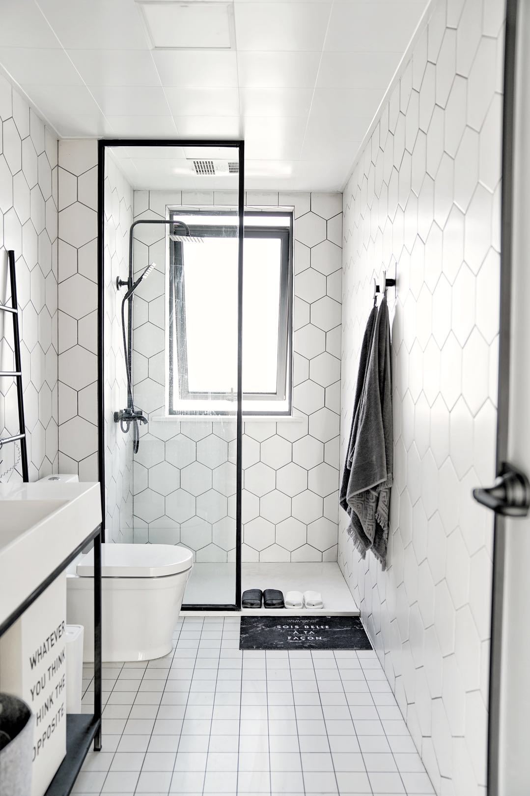

没有瓦工爱贴小砖,好不容易找来个师傅愿意试试。师傅低头闷了一口烟,说行,我就试试罢。想了想又说,但我拿不准一天能贴多少平方,最起码得保证我每天不低于500块钱……好,成交,从现在起就叫你伍佰师傅了。
幸运又不幸的是,伍佰师傅是个处女座……活很细致,就是慢,真的慢,全屋的砖他一个人贴(对,厨房也是他贴的),陆陆续续弄了能有一个来月。为了加快师傅进度,急得小D自己上手刷背胶。

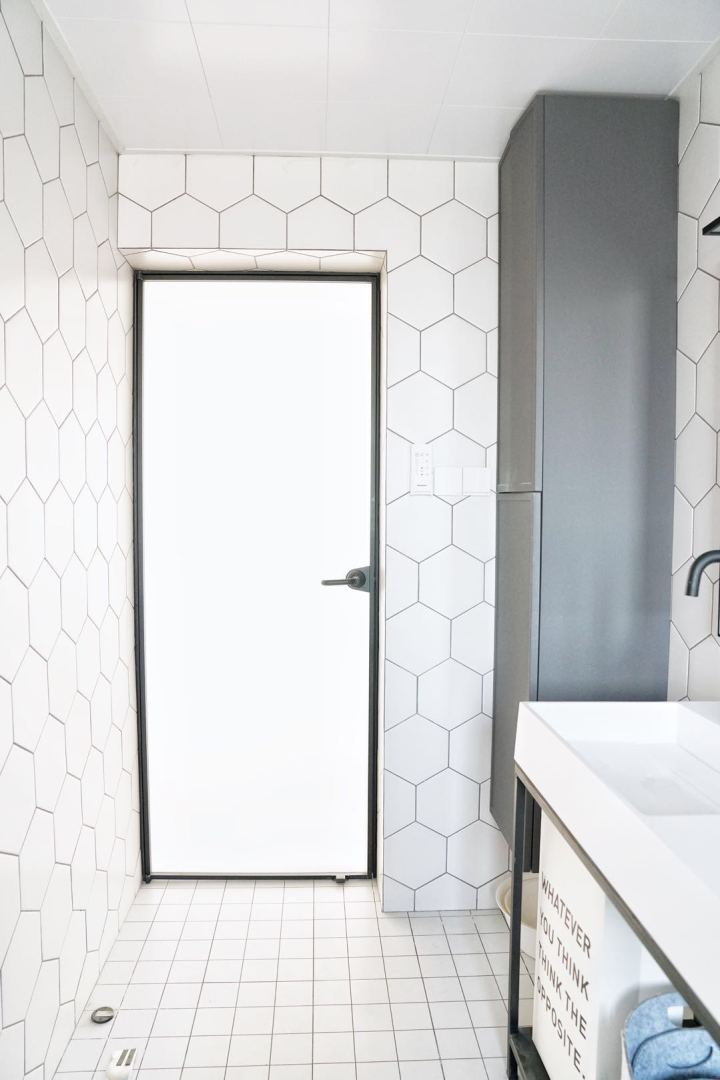

一番虐身又虐心后,最终卫生间的装修效果怎么样呢?
前方高能
能刷爆ins的标准明星级卫生间有木有!
淋浴区用了歪果仁热爱的玻璃隔断,外观完美,质量也算差强人意吧,起码比洗手台架子强……洗手台的铁架子找小店做的,忒不靠谱,没用多久就爆皮掉漆,而且接口焊得太糙,还把比例搞错了,做出来是个短腿……小D看见架子成品的时候就眼前一抹黑,预计到以后肯定要换,都没固定到墙上,和水盆也就简单胶粘了一下。
旁边还有个细高的大吊柜,正好洗手盆底下没有储藏空间,护肤品啊卫生纸啊清洁用品啊都放柜子里,柜底下还能塞个脸盆啥的。

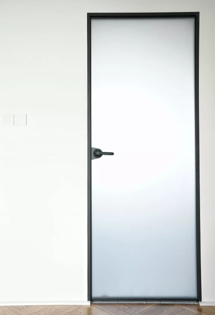

卫生间门的细框,只有2cm多宽,找遍市场只有一个牌子能做,细节方面完美,跟铁艺小店比,那叫一个天上一个地下(又想起洗手台架子,心酸)。没做门套,就是直接瓷砖贴过去,装修中想要跟别人不一样的地方,全靠自己烧脑子,别人只会让你不要做,自己不坚持就永远不知道怎么解决。

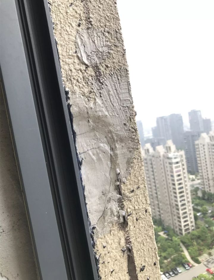

封阳台也是一波三折的。换窗户时候把墙敲凹了,还有小孔洞小裂缝,刷漆之前赶上下暴雨,然后就发现墙面渗水了……找开发商解决,效率奇低,一天拖一天,工地这边停工等,装不了窗玻璃,而且墙根的地方漏,地板也不能铺,干着急。
后来是让瓦工先用水泥把洞堵起来,然后让安装窗户的人用黑色防水胶沿着窗框厚厚的打一圈,小D不放心买了透明防水胶又自己刷了一遍,有洞的地方等干了再刷第二遍,心想这样应该就不能漏了吧?

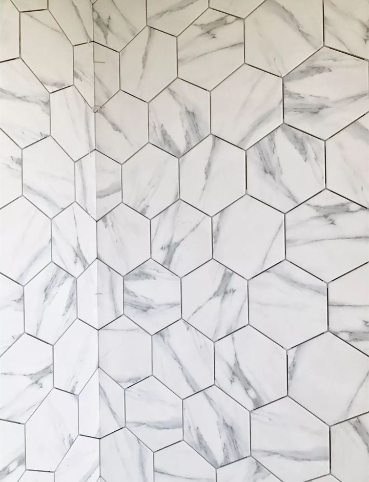

阳台贴六角花砖,干干净净的,一点都不乱,膜拜伍佰师傅的手艺。

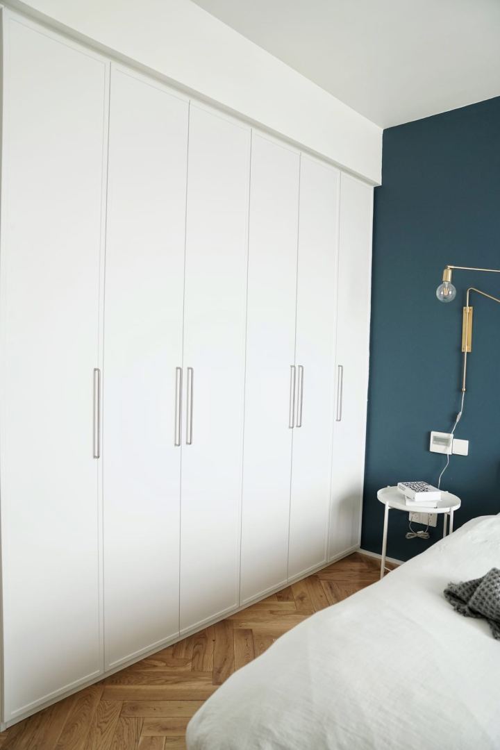

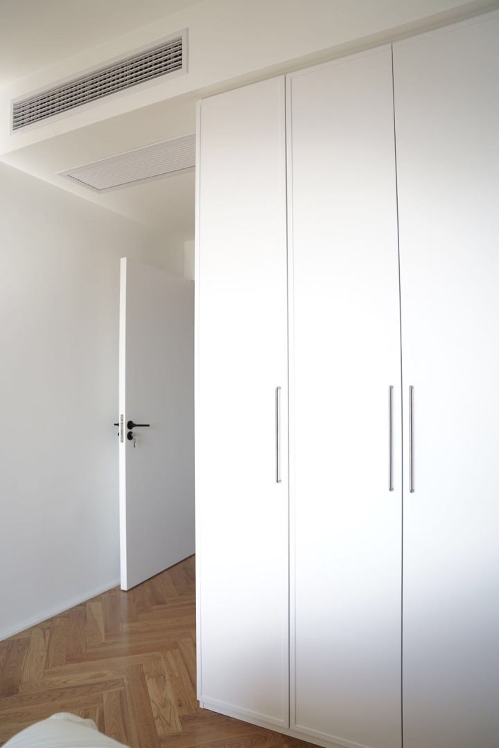

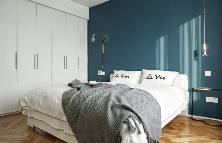

卧室比较省心,除了定顶天立地的大衣柜。
其实门板如果超过两米,大部分厂家都不愿意做了,说会变形,一般让做分段的,或者有造型的,边上可以固定一下。小D的柜门不想分段,又要平板,找了好多家都不愿意做,后来有家说可以用拉直器,装在门板背后的,这样就不容易变形。
床头刷漆进行时。好像滚第一遍都会有印子,滚第二遍就均匀了,全屋一把克里斯汀丝光大师刷,滚完全程,很出效果。
不同光线下,墙有点色差……

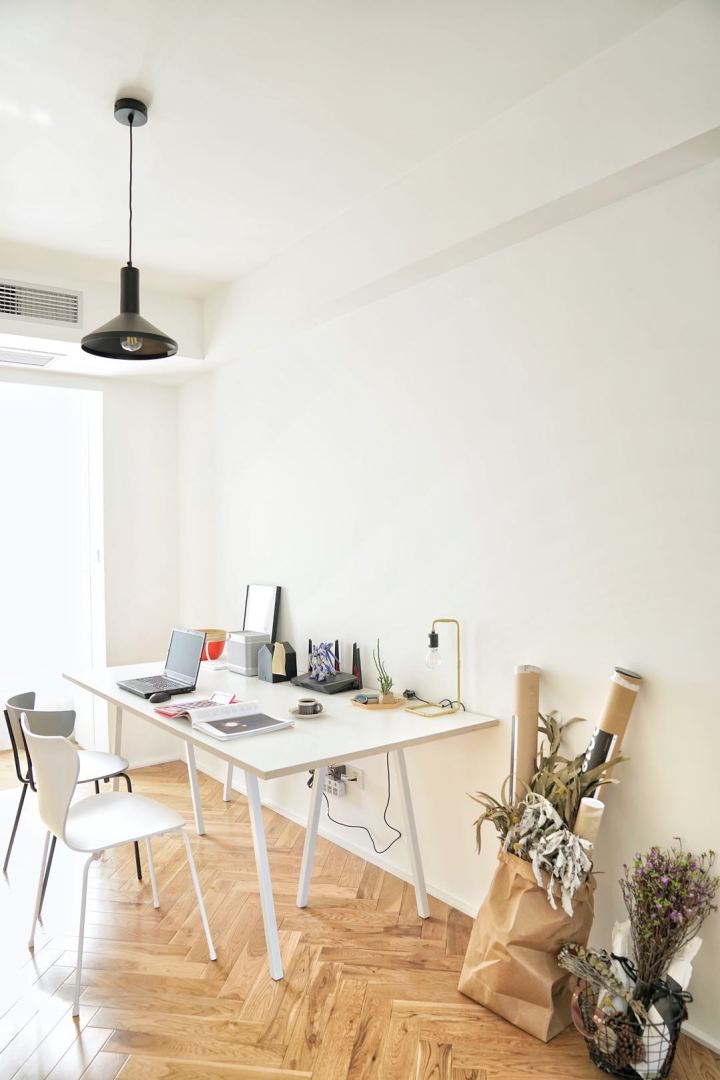

书房

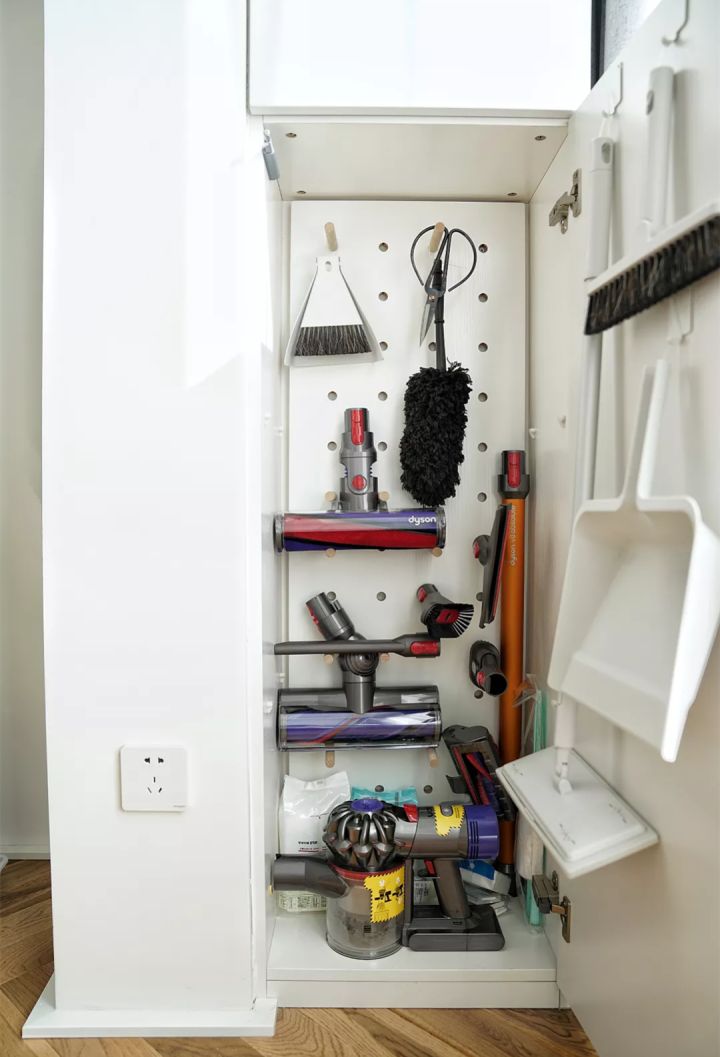

书房带个小阳台,两边做了柜子,柜子里还有包管,剩下深度也就二三十公分吧,本来挺鸡肋的,装了块洞洞板,把所有清洁工具都挂进去了,实在没地儿放的,灵机一动在柜门上粘了挂钩。
