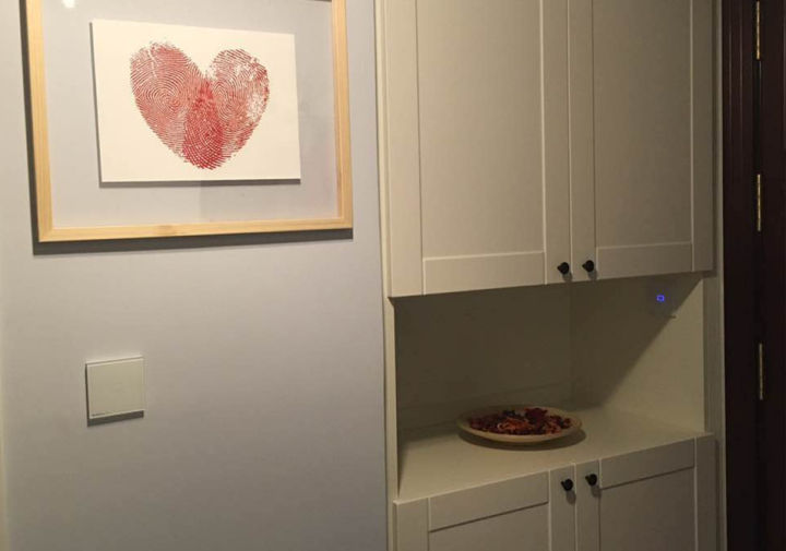

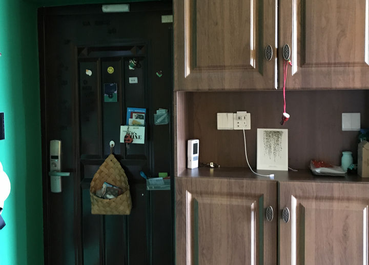

一、 玄关

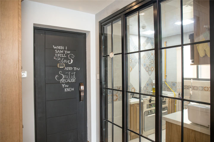

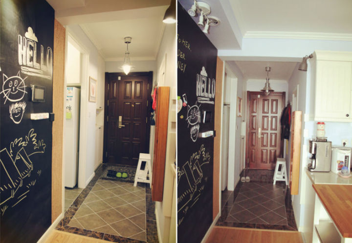

1、 进门手边最方便的位置布置玄关灯开关。
2、 好多童鞋为了不摸黑进门,把玄关灯设置成人体感应的。可以有两种方法,一是用智能开关连接感应器,二是用普通开关但是灯本身带感应器。这两种都需要开关保持打开状态,才能实现感应功能。
3、 这几年借着“收纳”热度,流行顶天立地柜,玄关柜常常做成上下分体的,中间有一小段台面,这里可以设1个五孔插座,可能用来:
插烘鞋器,雨天和冬天很好用,不用把湿鞋拎到屋里;给电动平衡车充电;出门前临时充一充手机等。

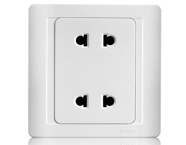

建议多用四孔插座,五孔的1~2个就行。因为影音设备多是两孔插头,用三孔插头的很少。

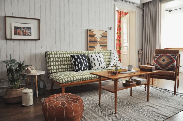

4、 常用插座一般布置在沙发两侧低处,事先算好沙发长度很重要,避免插座被挡住。可能的场景有:
灯下阅读需要给落地灯或台灯1个两孔;
躺在沙发上玩手机需要1个两孔;
玩电脑需要1个三孔;
以及空气净化器、加湿器等各需要1个两孔。

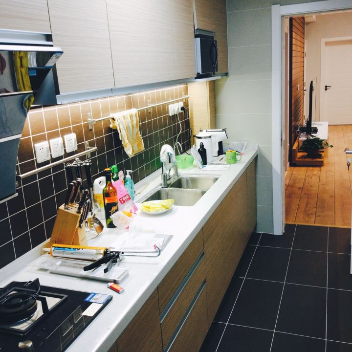

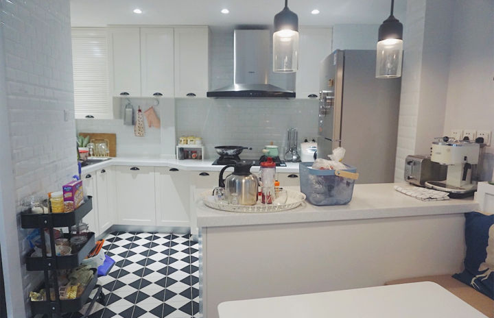

三、厨房
1、 主灯开关一般位于厨房门外。厨房门一般是两扇移门,一扇门常年不动,一扇门常移来移去,灯开关最好在常用那扇门旁边的墙上。
2、 吊柜底灯有带感应不带开关的,有开关直接在灯上的,所以一般不需要另设开关面板,记得留好电线就行(忘了留线还可以选择充电型)。

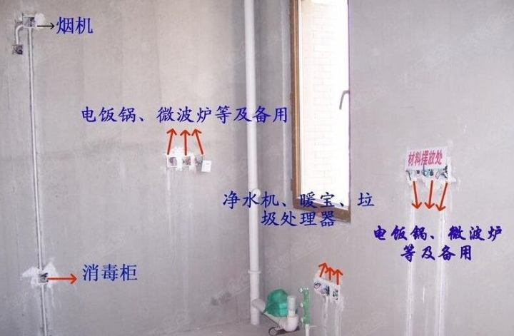

3、 油烟机需要三孔插座,位于灶具正上方,距地面1.8~2.2米左右,取油烟机背后中间位置。
4、 冰箱需要三孔插座,一般在厨房拐角,比较矮,距地面0.3~0.5米左右。

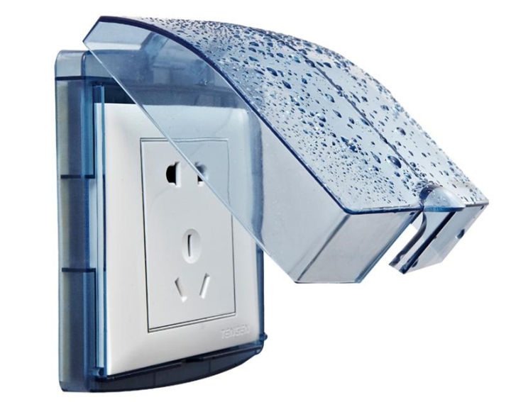

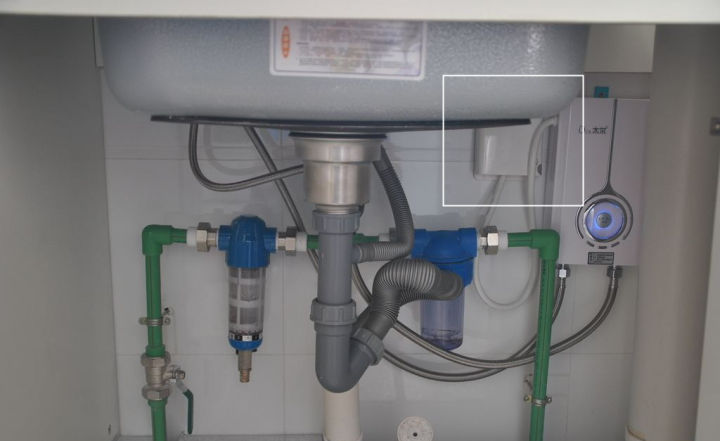

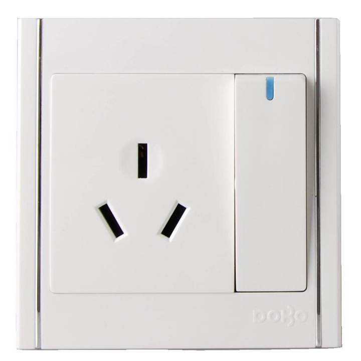

5、 厨宝需要三孔插座、垃圾处理器需要三孔、净水器有两孔有三孔也有不插电的,一般在水槽下方设置2~3个五孔插座就够用,距地面0.5米左右,最好带防溅盒。
6、 蒸箱、烤箱、洗碗机、消毒柜需要三孔插座,如果机器落地,距地面0.5米左右。

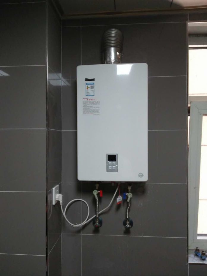

7、 燃气热水器、壁挂炉需要三孔插座,一般在窗户边,距地面1.5米左右,因为燃气热水器通常安装在通风良好的高处,插座通常在机器旁边,要避开热水器水管。

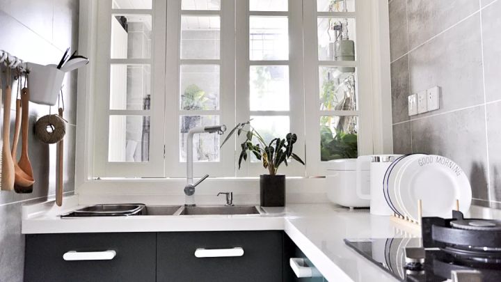

8、 小家电放在台面上,需要N个五孔插座带开关(厨房小家电多是三孔插头),可能有电饭煲、电压力锅、微波炉、小烤箱、热水壶、咖啡机、料理机、榨汁机、豆浆机、面包机、蒸蛋器等等等等非常多。。。。。
总之最好在已确定的小家电数量上多留2个备用,宜多不宜少。
要注意台面上插座不能离灶具和水槽太近,水平距离至少30cm以上,因为怕热、怕水、怕蒸汽、怕油污。
9、 不常见但有可能的场景:灶具不用电池用电源(目前市面上燃气灶基本使用电池,集成灶基本插电源);怕厨房热装空调。

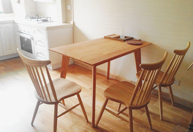

四、餐厅

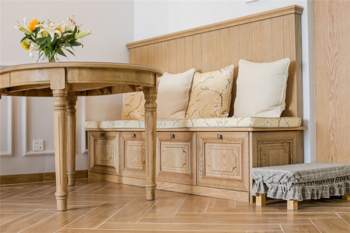

1、餐桌或者餐边柜或者吧台处,留1~2个五孔插座带开关,就可以把热水壶、咖啡机、面包机等简餐类功能从厨房移出,减轻厨房台面压力(这也是现代化、高效化厨房的设计方向之一)。
2、有时吃火锅,或者在餐桌上用电脑或者手机,可以在餐桌底下留1个五孔插座。
3、地插个人觉得实用性不高。装完地插的童鞋普遍反映用脚翻盖这个动作并没有想象中那么顺畅,不管大品牌还是小牌子。踢开盖子以后插电源头总不能也用脚吧,结果人还得钻桌子底下。。。。
而且容易进灰,一旦做好还不能挪位置。想挪它?先把你家地板掀了,再把水泥地刨了。假如家具布局有变化,比如餐桌一挪走,地插露在房间正中就很尴尬了。

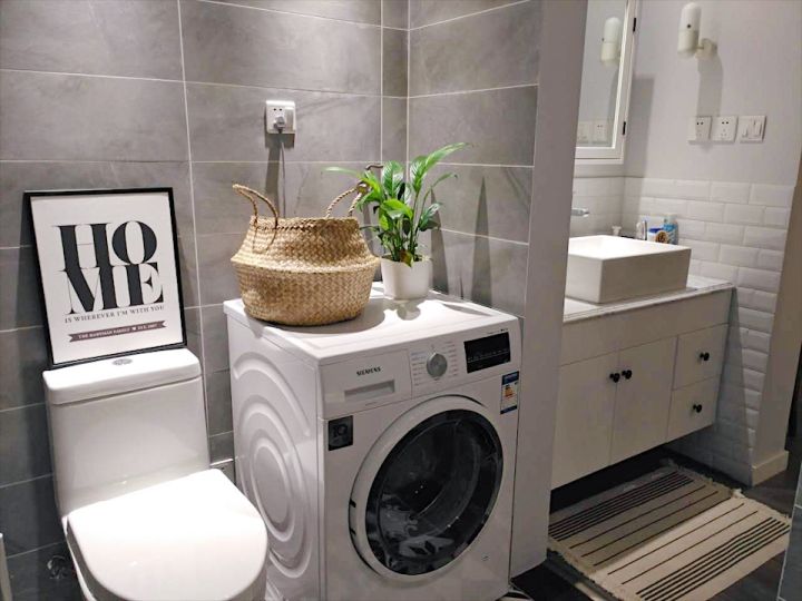

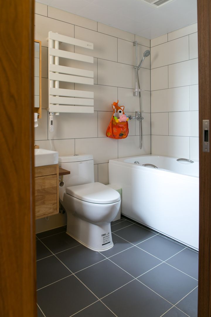

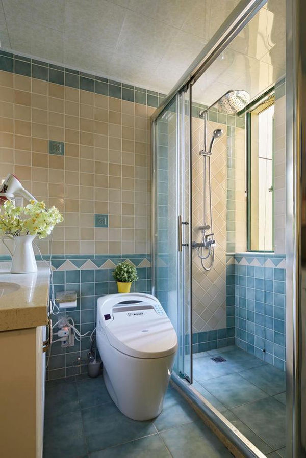

五、卫生间
1、 主灯开关一般位于卫生间门外。
2、 镜前灯、浴霸等的开关设在洗手盆旁边。
3、 电动牙刷、洁面仪、吹风机、电动剃须刀都需要两孔插座,可以设1~2个四孔插座和1个五孔插座,也设在洗手盆旁边。
如果有镜柜,把以上插座藏进柜子更好,关了柜门表面整洁。

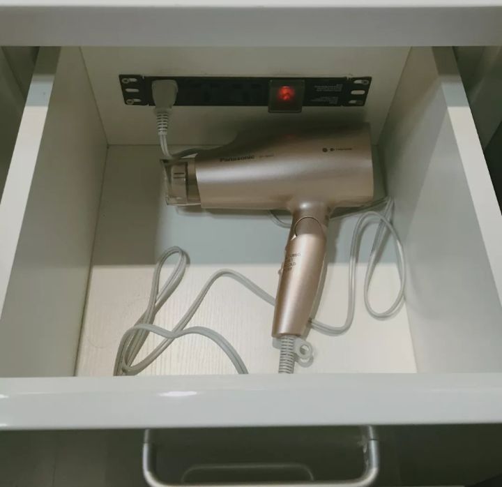

还有插座不藏在镜柜而是藏在浴室柜抽屉里的,我觉得挺有意思:抽屉背板开槽,然后把插座嵌进背板,用玻璃胶和螺丝固定住,插座和抽屉背板基本持平的,不会凸出来。
(评论有朋友问补充一下:插座后面和墙之间就是连了一截线,拉开抽屉线够长,关上抽屉线就怼回去了。没有做其他特别的设计。可能有人觉得实用有人觉得多余,因人而异吧。)
4、 洗衣机需要三孔插座,如果机器落地,插座距地面1.2米左右是略高于机身,如果洗衣机上摆放其他物品,插座也可以高一点不被遮挡。有时洗衣机上面还摞着烘干机,也需要三孔。
5、 智能马桶盖需要三孔插座,一般位于远离淋浴的马桶那侧,距地面不低于0.3米。
6、 电热毛巾架需要三孔插座,它经常装在马桶上方,可以在马桶旁边集中设置2个五孔插座,1个给智能马桶盖1个给电热毛巾架。
7、 电热水器需要三孔插座,距地面1.8米左右。
PS. 卫生间插座最好都带防溅盒,有三孔的都带开关。

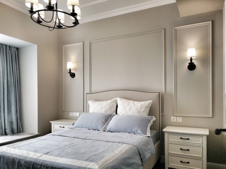

1、 主灯最好用双控开关,一个在门口,一个在床头和床头灯开关集成到一个面板上。
2、 双控开关可以用无线遥控开关代替,具体看个人喜好,反正我觉得找半天遥控器不如按一下墙上开关方便。。。。

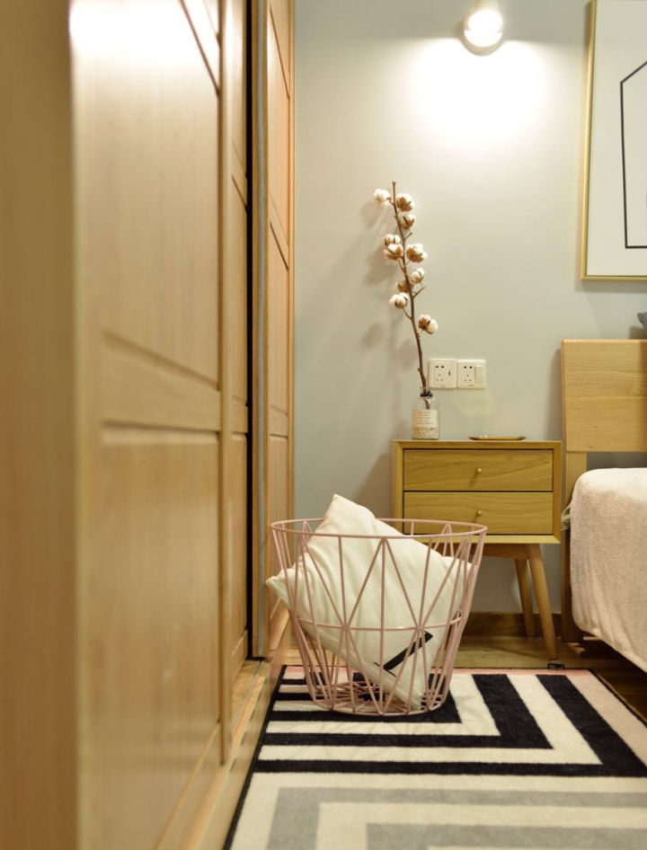

3、 两边床头柜上方10~15cm左右,两边各1个四孔插座和1个五孔插座,因为手机、pad、台灯、香薰机等多是两孔插头。
4、 USB接口的电子设备会越来越多,带USB插口的插座能省一个转换头,用在床头很方便。
5、 床对面如果挂电视,记得留插座和信号线口;如果还有床尾柜,不要让柜子遮挡了插座。
6、 卧室空调插座和客厅的同理,不过卧室用壁挂多一些。

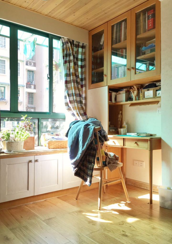

八、书房
1、 台式电脑主机需要三孔,显示器需要三孔(多谢评论提醒),音响需要两孔,在书桌下方,可以和网络接口排在一起。

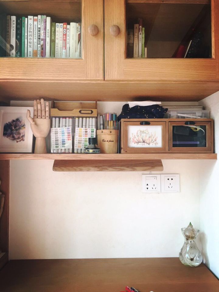

2、 台灯需两孔,手机需要两孔,笔记本需要三孔,可以集中设2~3个五孔插座,在书桌上方,最好带几个USB插口。
3、书房空调和卧室的同理。

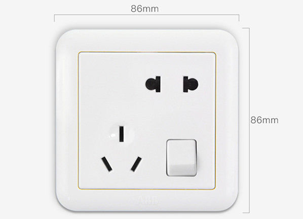

2、 家庭常用规格都是86型的,即面板尺寸86mm*86mm,供大家画设计草图时定尺寸。

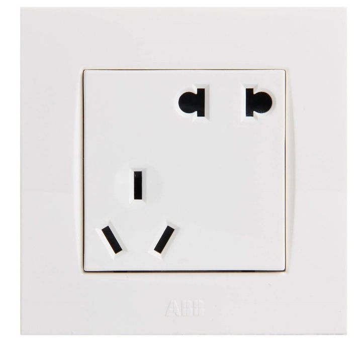

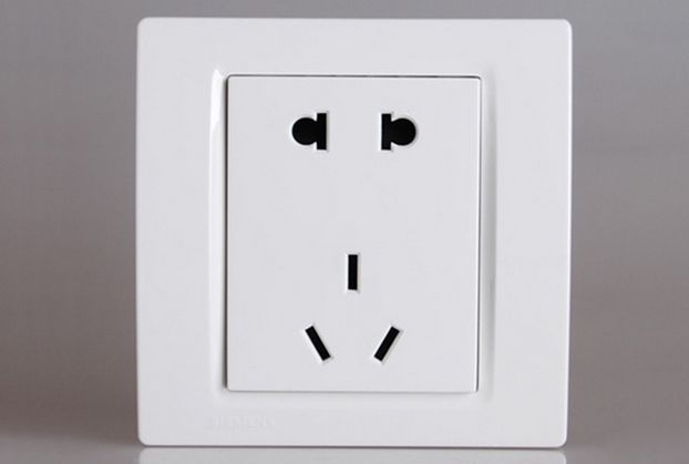

3、 三孔插座分10A和16A,但两孔插座只有10A,所以集成了三孔和两孔的五孔插座都是10A。
三孔16A一般是单独的,而且带开关,用于空调柜机等大功率电器。

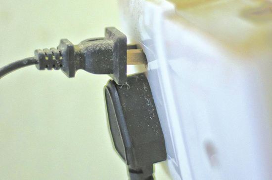

4、 五孔插座好多设计成错位的,是因为过去的产品设计水平低,两孔和三孔总是挨太近,出现“明明有两个孔却只能插一个”的坑爹情况。
这种尴尬有两个改良办法,一个就是错位,另一个是把两孔和三孔的距离拉远点,好多商家就宣传自家五孔是“大间距”,其实现在正经品牌的产品就算不特意说“大间距”,正常也是不会插头“打架”的。
