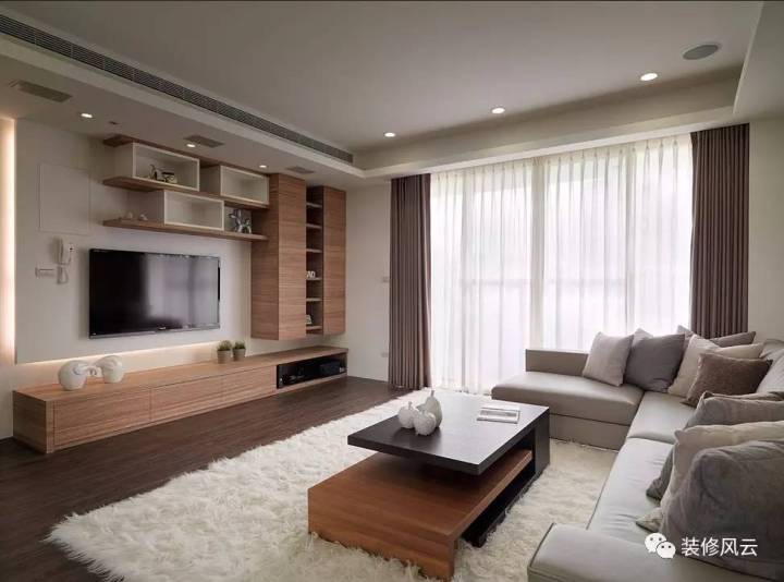

1、现代风的配色,除了经典的黑、白、灰,也常用米、棕、紫等稳重的色彩,有时用金、银、红、黄来活跃气氛,或者较为清新的蓝、绿等。
2、每个空间里,由墙、地面、窗帘、家具等大块色彩构成的主色调,不宜超过3种,否则会显得杂乱。
(3种主色调:蓝、绿、棕)
3、小户型里,特别是采光不足的小房间,推荐用亮度较高、饱和度较低的中性色。
这类色彩不会让房间变暗,也不带有感情倾向,不会强化「热」或「冷」的感受,在夏天和冬天都适用。

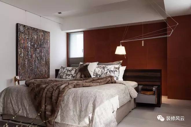

4、如果空间开阔、采光充足,不妨大胆一点,选择高饱和度的深色。浓重的颜色,看上去会更有质感。

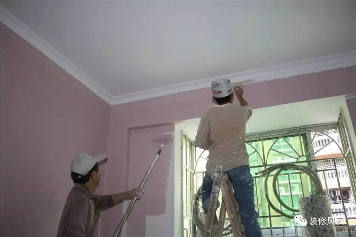

调色 彩色漆都是以白漆为基底调制而成的,为了调出饱满的颜色,漆的质量要好,才能调得均匀,上墙以后不「花脸」。
选购 一定要选质量可靠的品牌,让商家用电脑调色,调出样品进行测试,确认无误后,制成能够直接使用的桶装漆,这样做比工人师傅现场调色的准确率高。
备份 计算好用量,多买一些备份,因为不同批次的调色极容易出现色差。
阴阳角 墙的阴阳角要处理平直,切忌粗糙。因为现代风空间似乎能一眼望尽,如果细节处不完美,会格外凸显。可见越是简约的风格,对工艺的要求越是严格。
颜色交接 描好墙与墙之间、墙与顶之间、以及墙与石膏线之间的颜色交接,尤其考验工人的手艺和耐心,记得向油漆工重点强调,适当加点工钱,也是可以的哦~

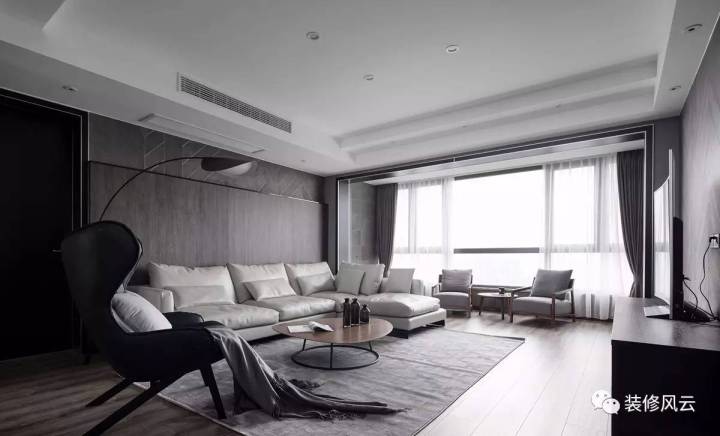

13、现代风也常用低饱和度的中性色,如深棕、深褐等。一般来讲,颜色越深,逼格越高,但与之搭配的墙面、吊顶宜以浅色为主,局部如窗帘、抱枕、台灯等可以采用深色,呼应地板。
14、无论地板颜色深浅,踢脚线切忌和地板同色。那样会从视觉上拉低层高。踢脚线的颜色最好参照门套、墙面。

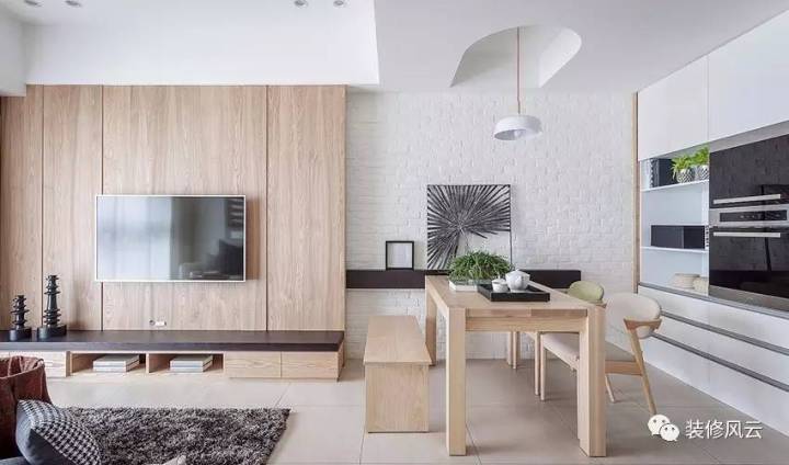

15、现代风背景墙强调几何感,常用石膏、塑木、实木等材料的饰面板。
16、现代风还常把背景墙做成收纳柜。兼具储物和展示功能,实用又美观。

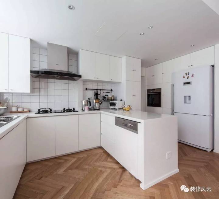

29 现代风厨房配色宜用浅色或偏冷的深色,可减弱烹饪时「热」的感受。
30 地砖、墙砖和橱柜三者,可以同色系而深浅不同,也可以对比强烈。
(砖和橱柜同色系)
(砖和橱柜颜色对比强烈)
▼厨房砖的小知识如下:
抛光砖 抛光砖不上釉,正面和反面的材质完全相同,经过特别打磨,表面光亮,且遇水变涩,防滑防污又耐磨。
抛光砖表面可以做出多种花纹,如仿木、仿石等。
亚光砖 如果厨房采光充足,抛光砖会有刺眼的反光,而亚光砖具有舒适的视觉效果,尤其深色亚光砖,看上去更有质感。
