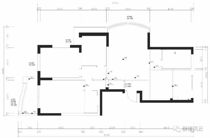

户型为三居,屋主打通其中一间,做成开放式书房,并重新规划了两个卫生间的布局,使其更适应实际的生活需求。
(原始户型)

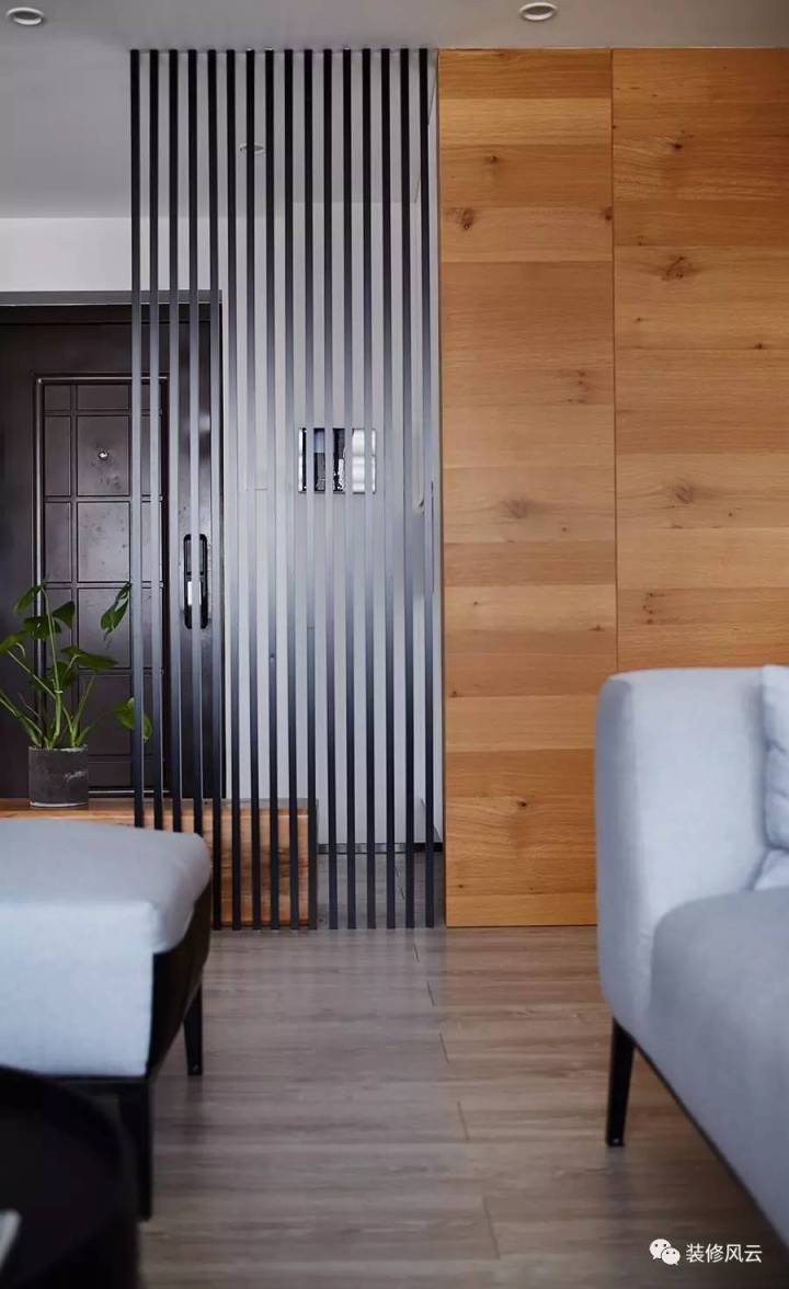

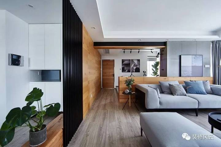

进门直面客厅,竖立黑色格栅,横放条状原木作为换鞋凳,一横一竖成为玄关和客厅之间的遮挡,丰富了空间的层次。
格栅,有着传统文化的审美情趣,即「隔而不隔、界而未界」的含蓄之美。
格栅的材料是铝合金方管,管截面尺寸为2x3cm,排列间距3cm,全屋方管都由屋主两人亲自安装:
方管和吊顶衔接处,先在吊顶上钉一块和方管相同尺寸的软木塞,再让方管套住软木塞,卡紧;和地板衔接处,直接在方管里打结构胶,靠胶的自身重力落到地板上,使方管和地板粘住。

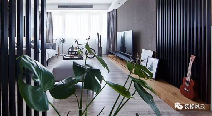

客厅

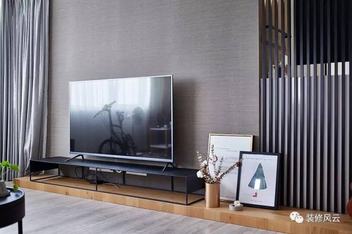

转过格栅,进入客厅空间,电视墙也用格栅延续,与玄关相呼应。

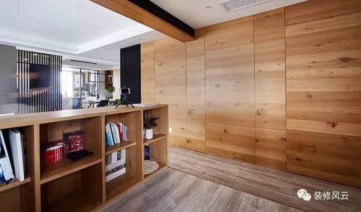

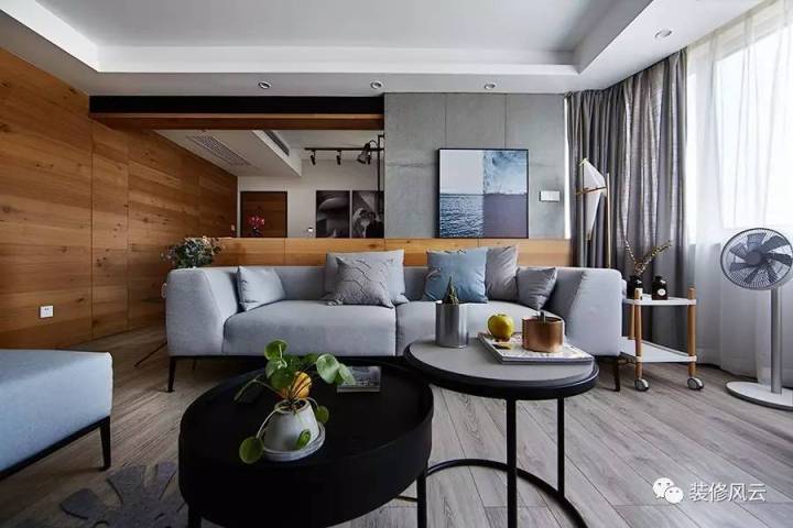

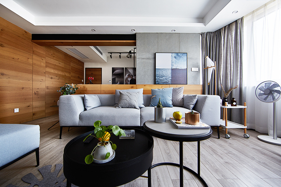

沙发背后,是原书房墙敲掉左边部分(右边是承重墙),并设计了木质矮墙,工艺是先用木工板做基层,再贴木饰面板。
左侧是整墙木饰面(含主卧的隐形门),下方木饰面板和地板交界处,做法是木饰面板不着地,留出缝隙把地板插进去。
墙上方有一道梁无法打掉,侧面刷成黑色,底面贴木饰面板,与整体空间氛围一致,梁自身的存在感减弱。

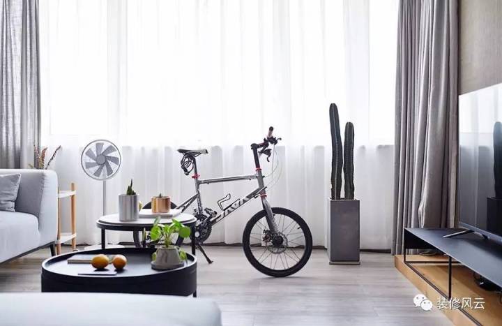

电视柜是铁艺定制,下方是木工打的地台。
原本希望在弧形窗处做地台,再延续到电视墙,形成小高差来划分空间。后来发现木饰面不宜西晒(弧形窗朝西),不宜承受踩踏,而且窗前加高,未来有小孩会不安全,于是去掉窗前地台,只保留电视墙前的部分。

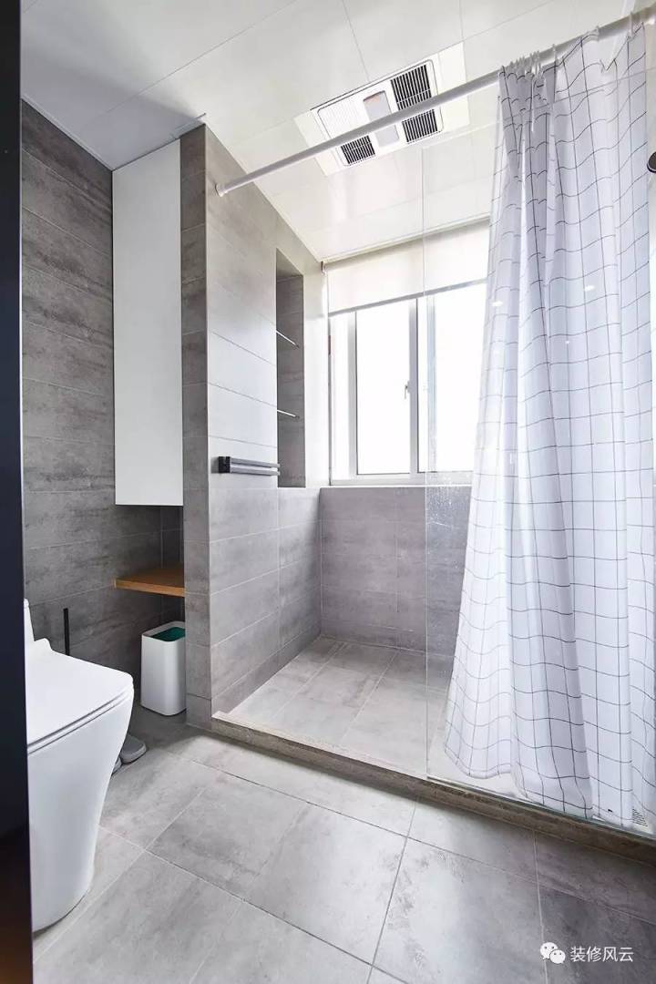

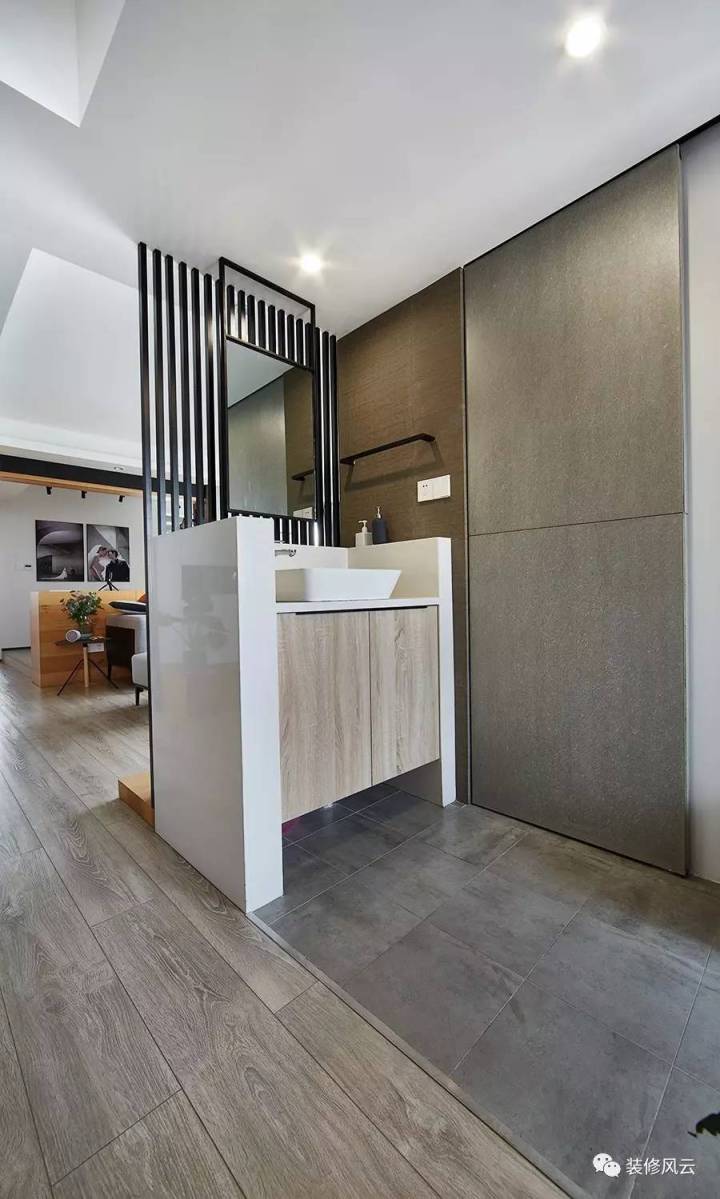

次卫的干区位于客厅电视墙的格栅背后,湿区采用夹胶玻璃门,白门黑框,对比鲜明。
此处的格栅,直接用强力胶粘在洗手台背面,操作难度比玄关处小了许多。
洗手台旁是储藏间的移门,木工先打出木基层,再贴上两块美岩板(水泥板的一种),虽然买了市面上最薄的美岩板(仅厚4mm),但还是比较重,推起来要费些力气。
湿区另砌了一面墙,并设计柜体,利用两面墙所夹的空间。墙上壁龛里放置洗浴用品,与花洒距离不远,淋浴时拿取很方便;墙后白板是柜子的柜门。

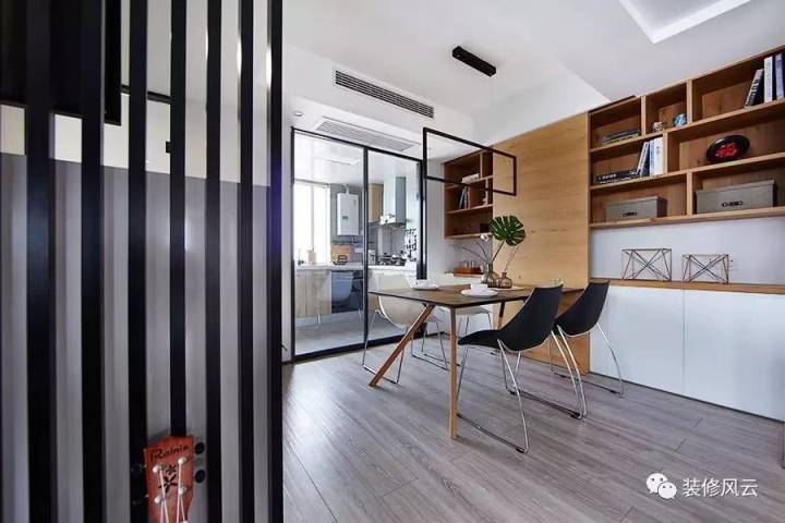

餐厅

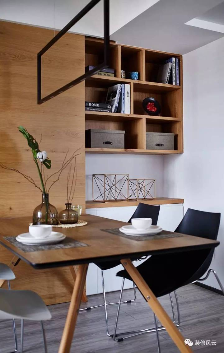

餐边柜设计成最实用的三段式,下方带柜门,门上缘做凹槽(即隐形拉手),保证门板外观简洁;上方全部为开放式展示柜,柜前做吊轨移门,如果展示柜某处摆放较乱,可滑动移门来遮挡。
吊灯与电视剧《欢乐颂》女主角安迪家同款,方框线条简练,现代感十足。

开放式书柜背后,正是客厅的木质矮墙。

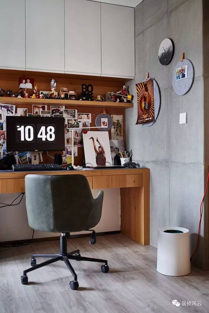

书桌、隔板和吊柜也都由木工打制,墙面贴软木板,钉上满满的照片。
美岩板不仅能贴门,也能贴墙,圆形钟、圆形毛毡挂件和墙色相近,别有趣味。

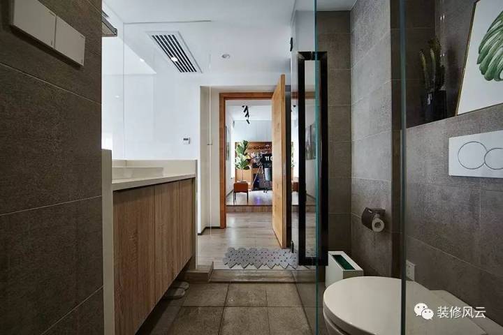

主卧

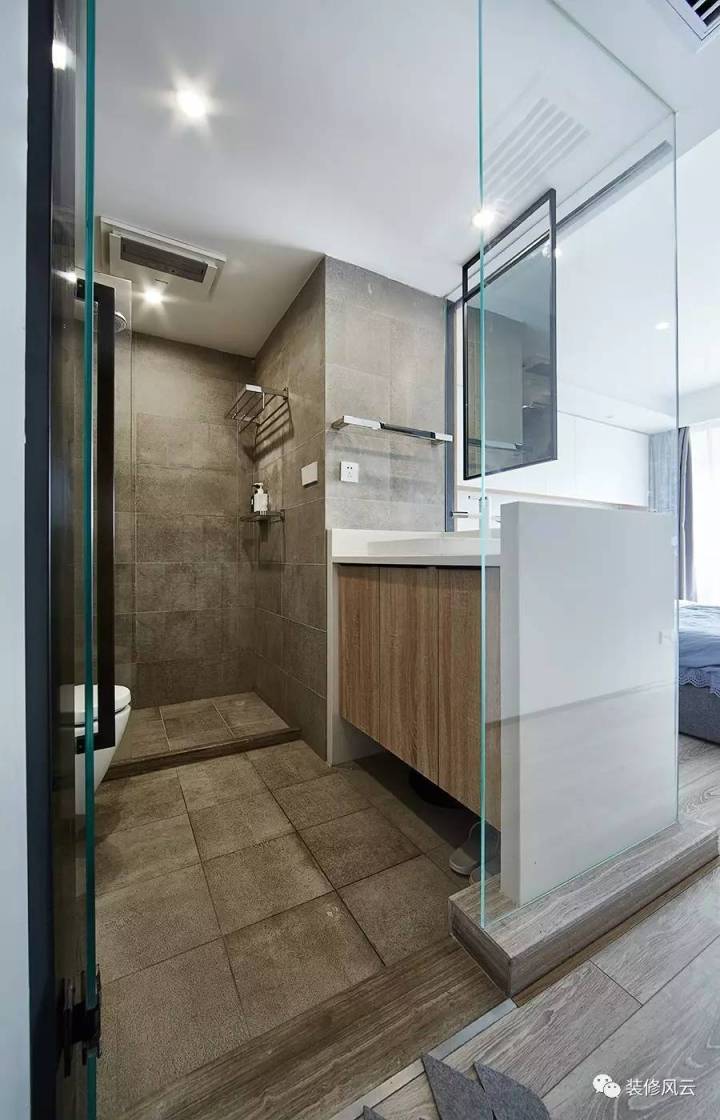

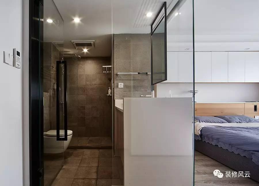

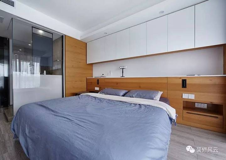

主卧的卫生间原是实墙,改为玻璃,通透感大大增强,全贴水泥砖也不显暗。
玻璃上沿打玻璃胶,与吊顶粘合;下沿立在一小截地台之上,台子由木板搭成,外包石材,和主卫进门处的微小高差,都起到挡水作用。
悬挂的镜子由屋主亲自设计:先画出图纸,订做黑色烤漆铁艺外框,再买来玻璃嵌入。安装时,把吊顶里的木板加厚,然后用螺丝把镜框拧上去。

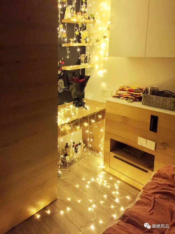

主卫墙外装有一道移门,移门拉开,是木工制作的梳妆台。
梳妆台墙面刷磁性黑板漆,可以写写画画,据说下图是男主向女主求婚时的布置↓↓↓

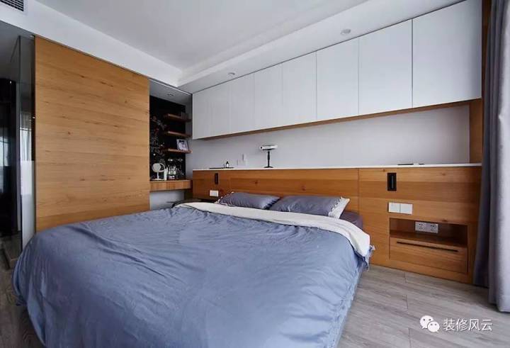

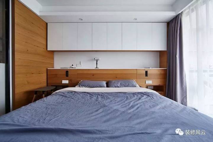

整面墙床头柜,将床头空间充分利用。
木色柜挖出凹槽,随手放手机等物件,并预留插座,方便手机充电。木色柜上沿的白板是柜门,向上掀开,就能看到柜子内部的储物空间。

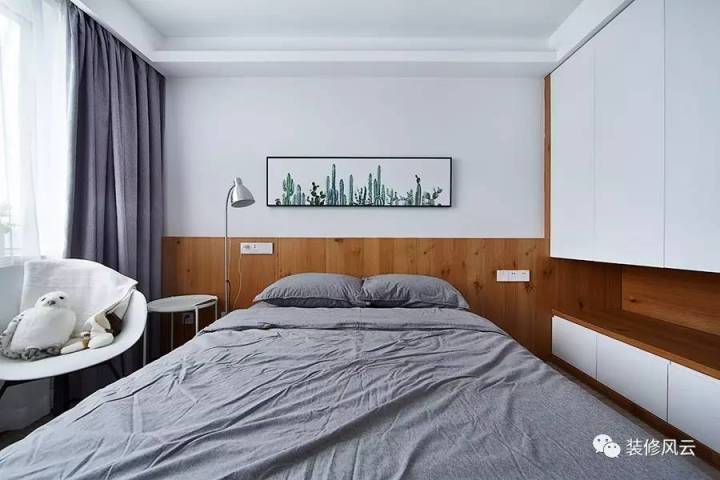

次卧

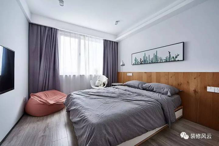

次卧是为孩子准备的,硬装上延续主卧设计,软装上则更加活泼。
木饰面半墙作为床背,软软的懒人沙发总是很受小朋友欢迎。
