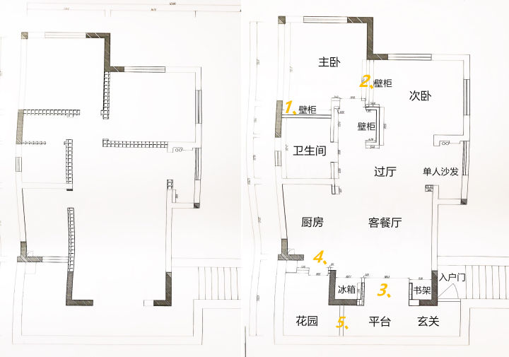

用一张前后对比图来说明柑橘家的改造设计:
可以看出5处改动:
1、主卧面积小,于是打掉主卧和卫生间的隔墙,并往卫生间方向推进70公分砌新墙,自然形成凹空间,可以做壁柜供主卧利用;
2、主卧和次卧的隔墙也改得巧,一半墙不动,一半墙向次卧方向收进45公分,墙两侧形成凹凸交错的空间,主卧门外的走道、次卧就都有了壁柜位;
3、此处原为入户门,拆掉大门,两侧砌新墙,形成凹空间,一边放置双开门冰箱、一边放置书架,入户门改到室外楼梯处,围出玄关空间;
4、厨房拆掉室内隔墙,变为开放式,拆掉外墙,向花园方向推出60公分,保证中央岛台有足够长度,人从岛台两边经过不觉局促;
5、原本长长的室外走廊,中间加砌一道隔墙,于是走廊一分为二,一半成为玄关,与客厅连通,另一半成为花园,与厨房连通。

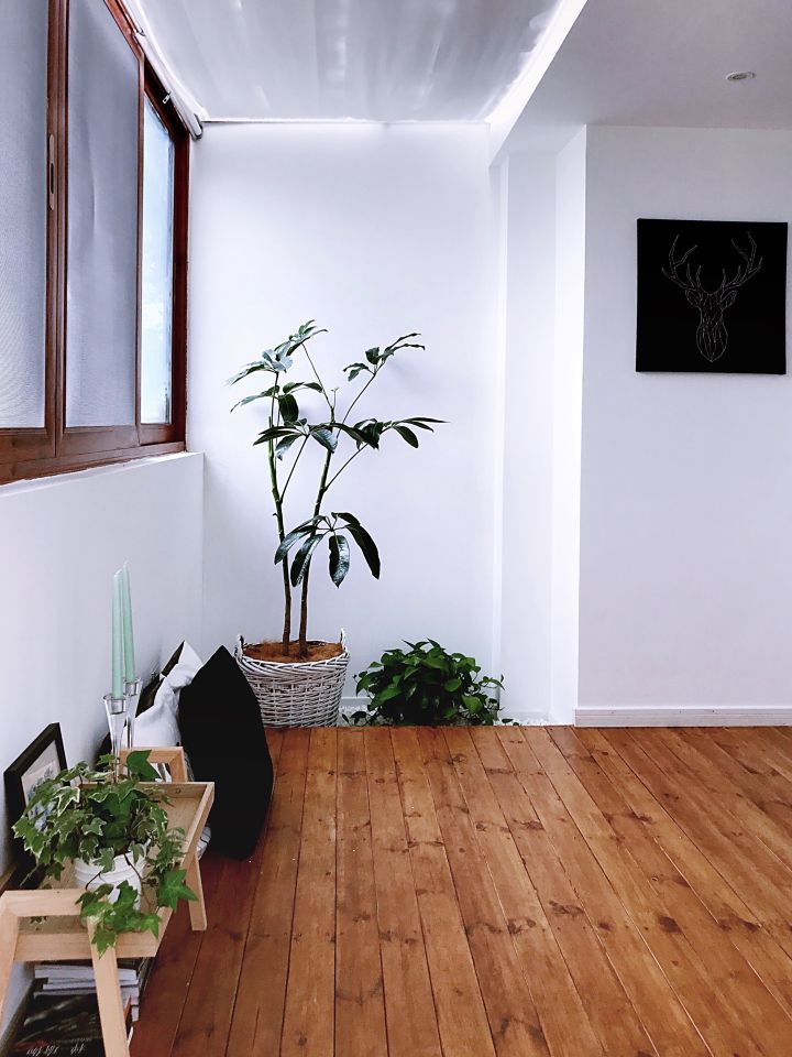

玄关

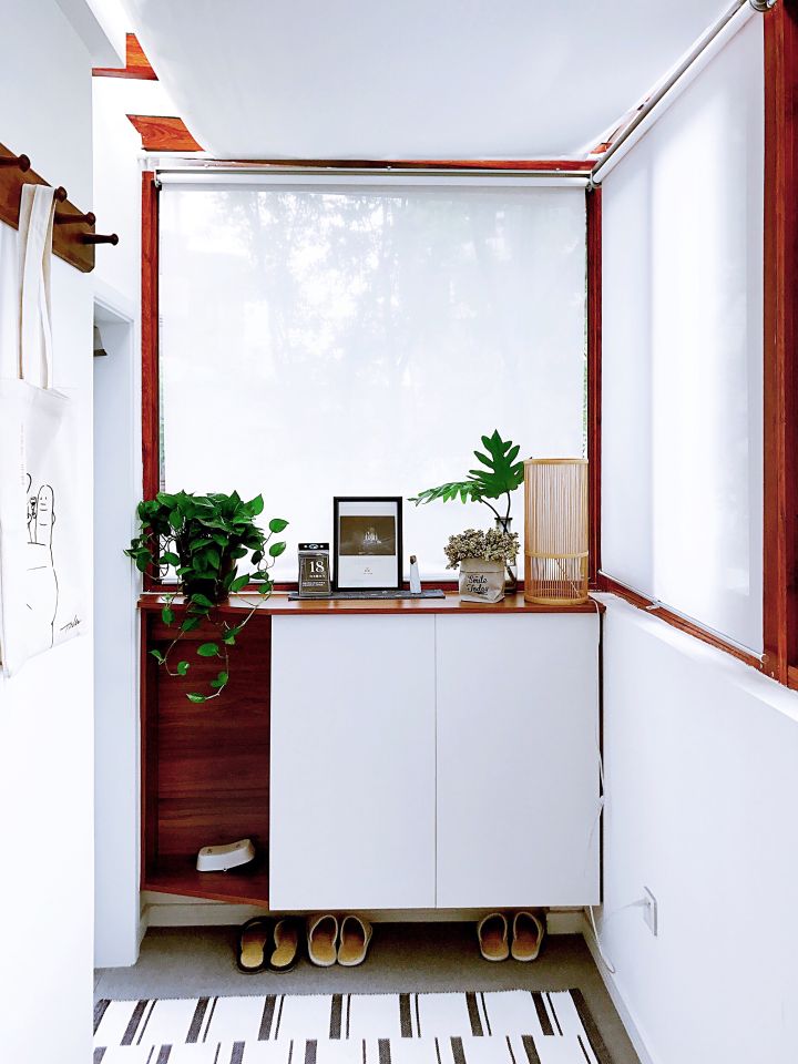

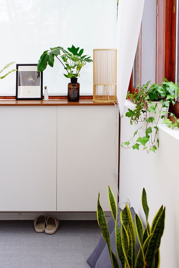

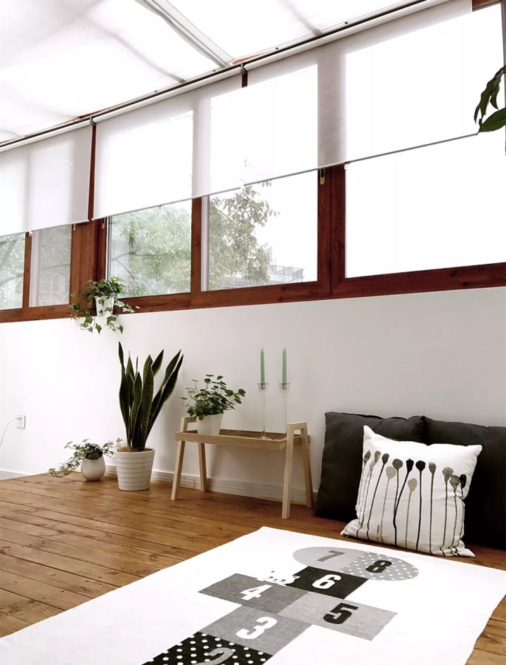

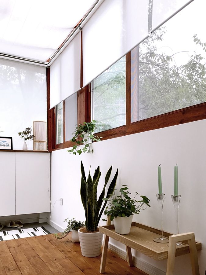

室外走廊原本宽1.35米,封上玻璃顶和玻璃窗后,留出入门鞋柜位,在原入户门位置向客厅推进90公分,铺设防腐红松木地板。这样不仅有了玄关,还有了一处3 x 2.25米的小平台,可以吃饭、看书、雨天喝咖啡、望一望窗外的峨眉山。
梁和窗框都是木纹色的铝合金型材,牢固实用,在素白空间中十分出彩。
原本希望把小平台做成日式,直接在地面栽种一棵树,成为玄关的对景,可惜施工难度太高(柑橘家在二楼,一楼是邻居家),只好放弃,改为盆景。也许未来还能找到好方法来实现愿望。

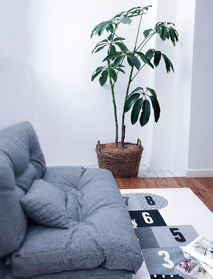

有时柑橘会把一床睡垫抱到这里,堆起来,窝在里面超舒服。
玻璃房有个弊端,就是容易被晒得很热。
柑橘看到宜家149元一幅的窗帘布,动了心,买了布料,两端缝成管状,插进伸缩杆,然后杆两头分别撑到墙上和铝合金窗框上,于是头顶就有了简易遮阳蓬。
别小看这一层布,遮上去立马没那么晒和热了。
初夏时挂起,可以为主人服务整个夏天。
窗帘用了宜家的斯古斯拉芙卷帘,虽然每幅之间没法完全贴合,但微微透光的效果很好,伸缩也很容易操作。
卷帘钻孔固定在窗框上,方法是装好纱窗后,在纱窗之上高一点的位置钻孔,因为铝合金型材有1.2mm厚(很多人家的比这个还要厚),攻得进螺纹,就能挂卷帘或者窗帘了。
卷帘下端是金属杆,有风吹时和铝合金窗磕碰,会发出一点响声。

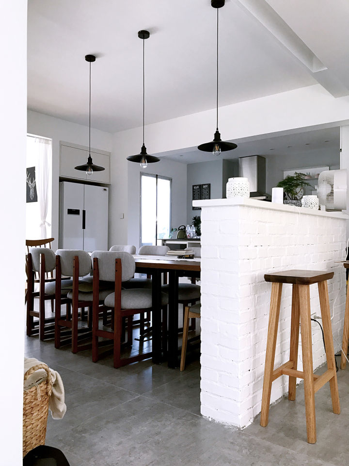

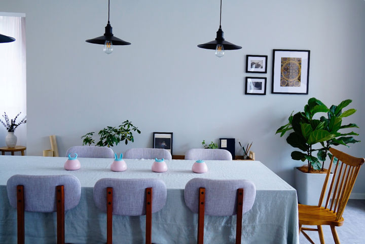

小平台走进来就是客厅,因为身边朋友都喜欢美食和茶道,所以没有按照传统模式摆放沙发,而是放了一张2.4米长的定制餐桌,为代替沙发,选择了六只舒适度很高的8点椅,和轻巧灵活的温莎椅配合使用。
准确来说,餐桌是由分体的两部分拼成的,1800x900mm的大桌和600x900mm的小桌。两张桌子可以按需要组合,吃饭,布茶席,烘焙,品酒,写毛笔字,用途多多,特别是在小平台喝茶看书时,把小桌挪过去非常方便。
餐桌一端倚靠着吧台。整个吧台砌筑在地砖之上,就是先铺好了地砖,然后在需要的位置用水泥沙垒红砖,刷白,并在合适的位置预留电源插座。

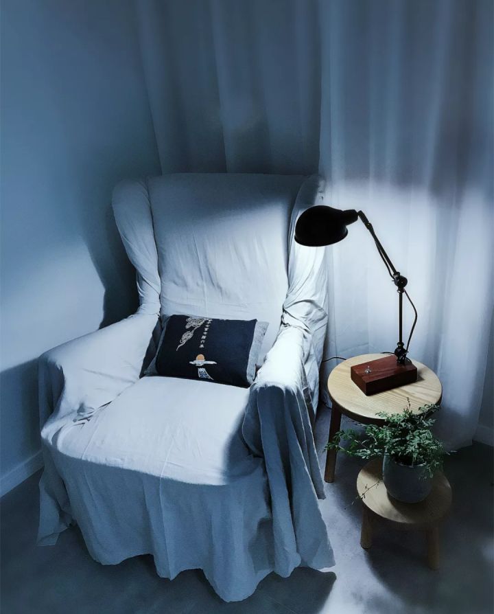

从客厅到卧室之间有一个小小的过厅,作为公共到私密的过渡,摆上单人沙发、边几和台灯,成为休闲一角。

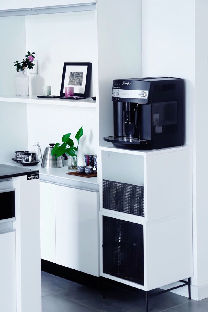

柑橘一直心心念念有个超大厨房,终于实现了。
原本的厨房只有细长的2.8×1.9米,那就向外「侵占」,往花园方向推出去60公分,往客厅方向推过去70公分,终于实现了中央岛台布置,而且岛台和橱柜之间还有95公分的距离,人多时也不会太挤。

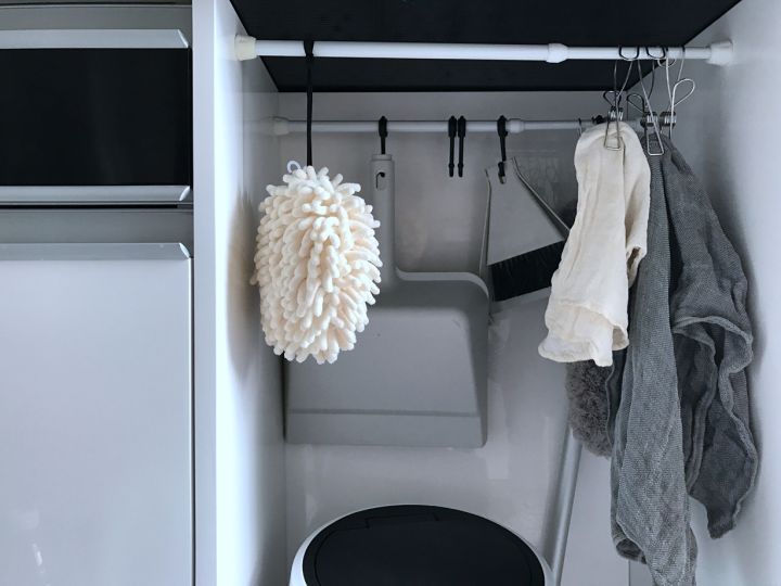

岛台背面专门留出一个空格,藏垃圾桶,还撑了伸缩杆,挂抹布和清洁用具,配合岛台上的水池,做家务很顺手。

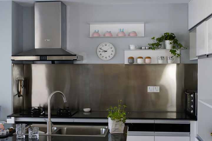

意外的是厨房没有贴瓷砖,只刷了芬琳漆,然后挂了定制的不锈钢挡板(不锈钢好打理、好养护,是专业后厨的标配),700多元搞定。
总有朋友问,这样的厨房是不是不食人间烟火才能保持良好清洁?
柑橘说,该怎么用就怎么用嘛,如果几年后看不惯油污了,重新刷乳胶漆就好,何况人的审美观和认知力是在不断提升的,未来也许会有更好的选择来营造喜欢的厨房。

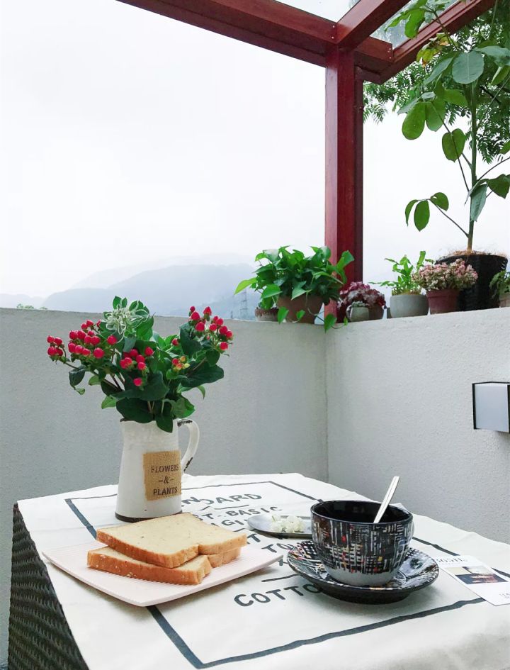

厨房连接着2.8×1.98米的花园,全封了玻璃顶,但只封了一半玻璃窗,这样就有了一处珍稀的开放式阳台,既能留给先生抽烟,也能更好地亲近自然。
矮墙刷真石漆,耐候性好,不怕雨淋日晒。

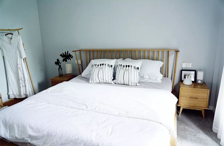

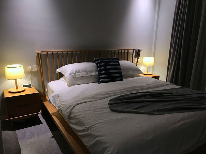

主卧

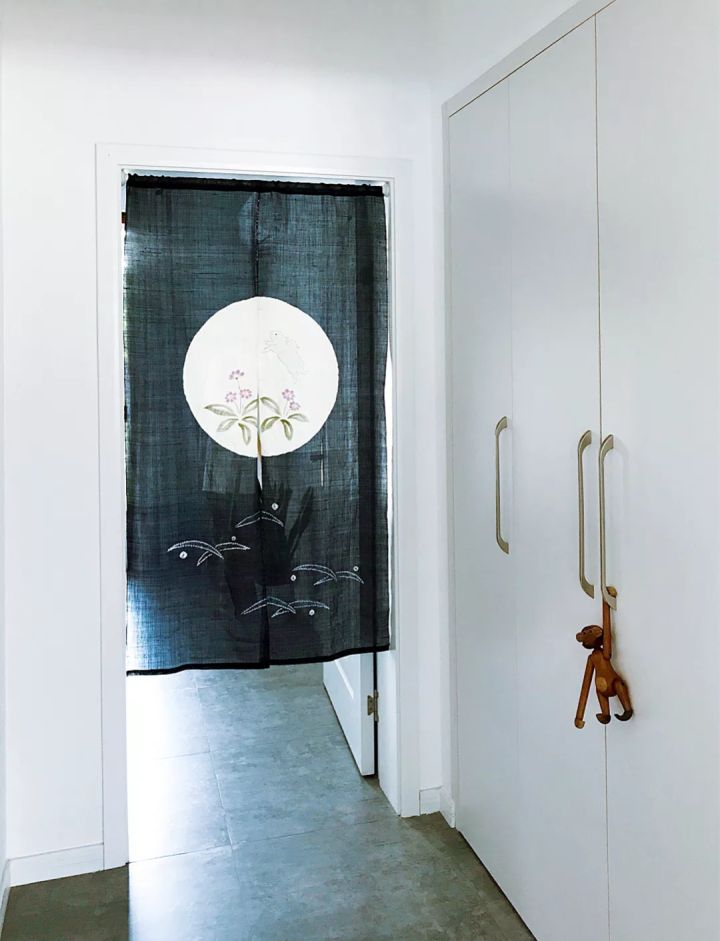

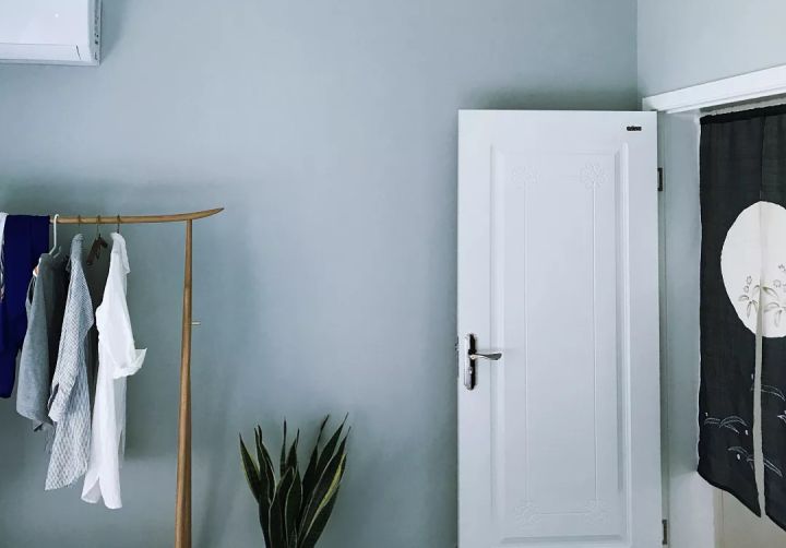

主卧门外留出的凹空间,封成白门的柜子。不希望客人直接看进卧室,挂了半帘稍稍遮挡。
主卧原本设计为床+衣柜的组合方式(主卧和卫生间的隔墙改造正是为此,增大卧室面积,以便放得下衣柜),后来实在喜欢这件外形俏皮的原木衣架,又因未来几年间只有周末会在新家居住,衣物不会很多,就暂时放弃了定做衣柜,并在床下加了收纳衣物的盒子,目前还适用。

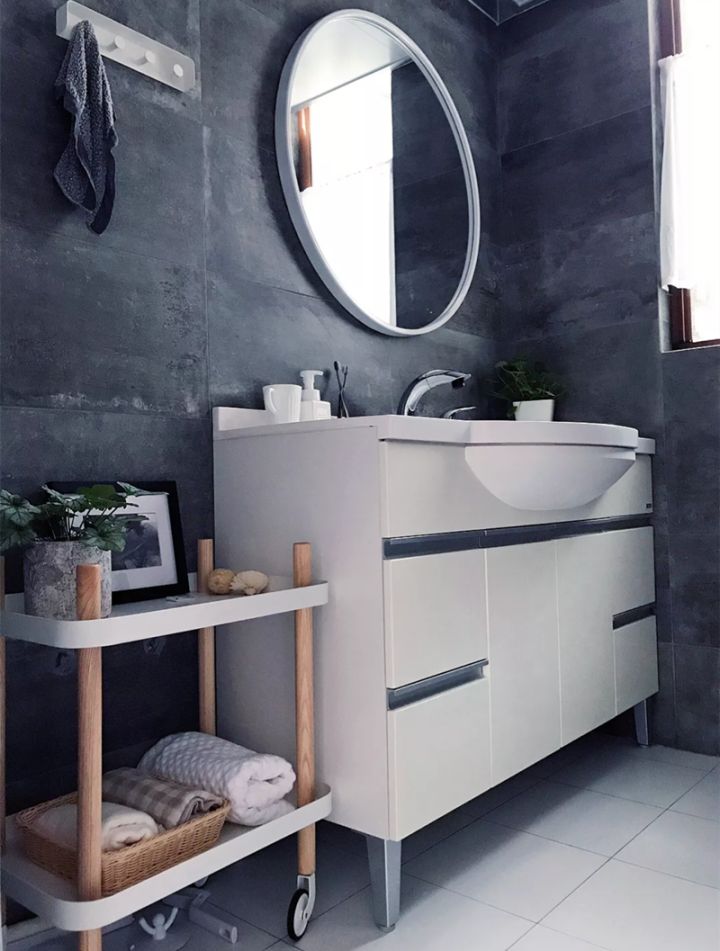

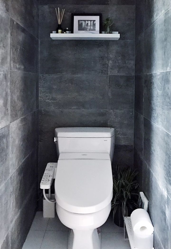

主卧和卫生间的隔墙移动后,变为马桶间宽0.9米,淋浴间宽1米,中间墙厚0.1米,卫生间总宽度加起来不过2米,真的超迷你。不过采光很好,幽闭恐惧症是不可能患上的。

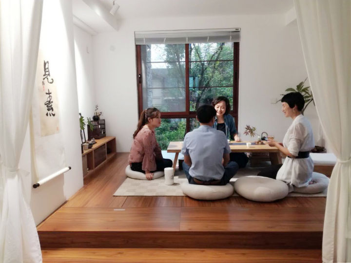

次卧

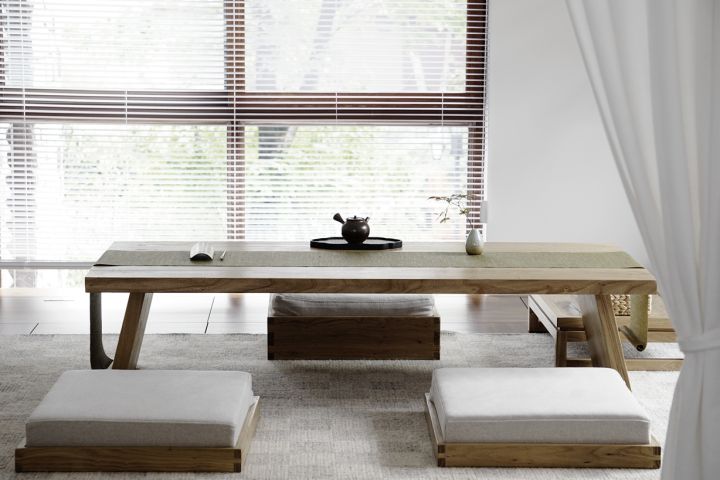

次卧敲掉大部分隔墙,成为开放的茶室,因为有的朋友喜欢盘腿坐,房间内全都做了榻榻米。
下图是柑橘在茶室待客,右边是重量级人物——《小家,越住越大》的作者逯薇老师。
为保证储物空间足够,榻榻米要做得高一点,柑橘家的高度是45cm,边缘处做成两梯步,方便人直接走上去,第一层台阶还有长凳的作用,方便坐下来脱鞋、换鞋。
传统的榻榻米草垫很重,掀起来很困难,不便于取用箱体里的物品,改成铺羊毛地毯,轻轻一卷就能移走。
如果有人留宿,把茶桌子往旁边挪,在羊毛地毯之上再铺睡垫(就是前文出现在花园的那只睡垫),朋友们都说睡得很舒服。

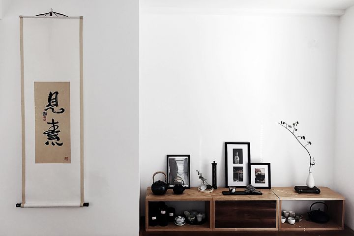

侧面做成凹凸墙的地方,放进三只木格子来收纳茶具,格子可以按心情堆叠组合,比柜子更有趣。
旁边一幅「见素」,是柑橘和先生给家的名字,请朋友题的字,装裱成卷轴,一挂上去,空间气场立刻提升一个level,同时,担当着遮挡配电箱的重任。
