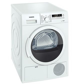

烘干机那么好用为什么中国人很少用?
烘干机在推广路上最大的拦路虎还是传统观念:
衣服明明可以晒干,为什么要花多余的钱买烘干机?
你就是懒,多走两步把衣服晾一下都不愿意
阳光可以消毒杀菌,晒干更健康
那烘干机到底用不用买呢?
《生活大爆炸》里,谢耳朵到了laundry night(每周六)洗衣服时,都是直接取出刚洗完的衣服,然后就拿着叠衣板开始叠衣服。
他们洗完衣服都不用晾的。
因为烘干机在欧美家庭中已是标配。
▲“上烘下洗”的标配模式
烘干机在国内的普及率却一直很低。一台不错的烘干机也就是几千块钱,跟手机的价格差不多。手机最多用3、4年,但烘干机起码可以用10年。
咱们可以研究研究——衣服用烘干机烘干的效果真的不如阳光晒干好吗?

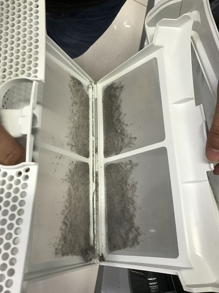

而且,有时候洗衣机洗完的衣服上沾着很多杂毛,烘干机内置绒毛过滤器,可以将衣服表面的绒毛、毛发全都过滤出来。
▲绒毛过滤器

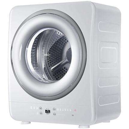

2、烘干机的类型
常见的烘干机有三种:排风式、冷凝式、热泵式。

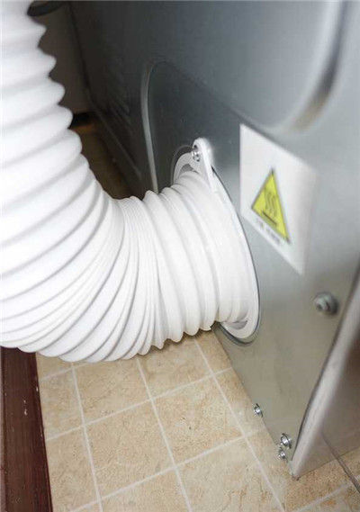

①排风式/排气式
相当于一个大吹风机,用电热器加热空气,热气通过衣服变成热湿气,直接排出去。
这种烘干机是持续高温的,烘干温度在80℃左右,面料针对性差,特别费电,而且为了不让排出的湿气把室内弄潮,必须需要连接排气管。因此只能放在阳台或者有排气口的卫生间。
排风式烘干机理论上来说是接近淘汰的产品,但也有部分家庭买,主要是便宜,就几百块钱。它的地位和价位都有点像老式的双桶洗衣机,比全自动洗衣机档次低,但比手洗可是强多了。
