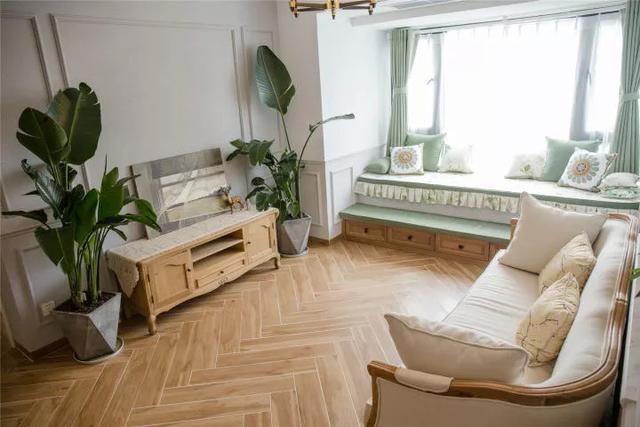

随着技术进步,木纹砖的表面仿木纹路、花纹处凹凸的质感,甚至连触感都能做的惟妙惟肖。

▲这个长度和铺贴方式真的很像木地板
