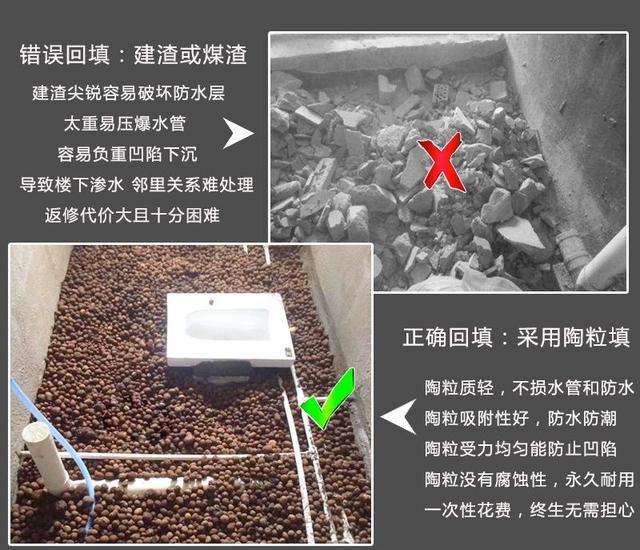

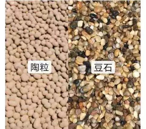

豆石回填:每平¥100
轻体砖回填:每平¥100
陶粒回填:每平¥50元

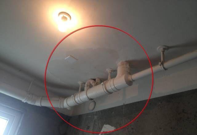

2 防 水
房子漏水怎么办?
《民法通则》第83条规定:“不动产的相邻各方,应当……正确处理截水、排水、通行、通风、采光等方面的相邻关系。给相邻方造成妨碍或者损失的,应当停止侵害,排除妨碍,赔偿损失。”
结论很清晰了,谁家漏谁家负责赔偿,所以一定要做好防水。

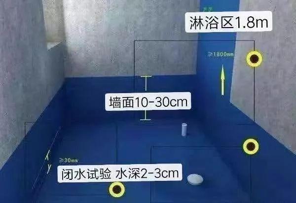

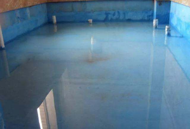

① 留意报价的备注:防水涂刷高度和遍数
一般情况:淋浴区1.8m,墙面10-30cm,涂刷2遍以上,一遍横刷,一遍竖刷。
② 防水材料一般有哪些牌子?东方雨虹好仕途100(柔性)、东方雨虹吉仕途101、东方雨虹水立顿、西卡、韦伯、德高、汉高等。
③ 怎么才清楚防水是否涂刷到位?要通过「闭水试验」检验防水效果,就是在地面灌入水,大概2-3cm深,放置24-48小时(推荐48小时),到楼下邻居家查看屋顶是不是漏水。

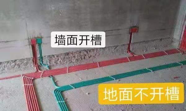

② 关于明管和暗管

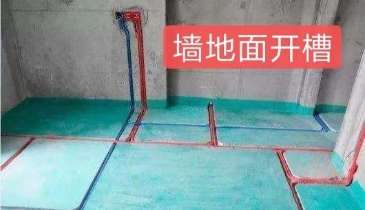

暗管(暗线)指的是在地面或墙面开槽后,把水管、电管放到槽里,再用水泥砂浆封好槽。
留意:开槽每米10-20元,包含了封槽的钱,有的再收一遍封槽的钱,是不合理的。

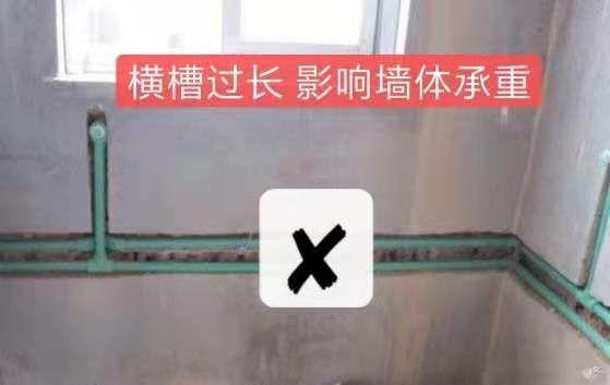

墙面开横槽尽量不要超过30cm,避免影响墙体承重。

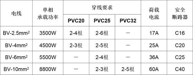

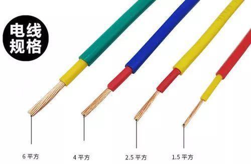

③ 关于电线
大家经常听到的1.5方电线,2.5方电线这种行话说法,电线一般按粗细分1.5mm²、2.5mm²、4mm²、6mm²,有时候把后面的单位简称为平方、方,或直接省掉。
不同粗细的电线,对应不同的使用电器。
比如常规冰箱、电视等电器通常用2.5方电线就够了,电热水器、空调等建议用4方电线。
怎么计算功率呢?一般电器都有功率标识,然后看一下这一路电线会同时使用几个电器,相加得出最大功率。对照上表,基本就明确该用几方电线了。
电线常见品牌:朝阳昆仑、慧远、华远、金雕等。

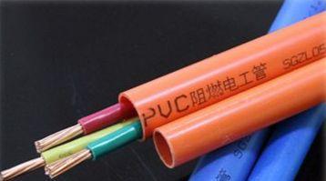

④ 关于电管
大家是不是还经常听有人说16管、20管,其实就是以管径代称,指直径16mm和20mm的管子。
常规施工中,一根16管可以穿 2~3根2.5方的电线,既保证一路电线的零线、火线、地线3根线只用一根管子就可以,又能保证电线在管子里只占不超40%的面积,利于电线散热,同时便于抽拉,方便以后维修换线。
一般16管穿3根2.5平方电线,20管穿3根4平方电线。
电管常见品牌:华翌、联塑、伟星。

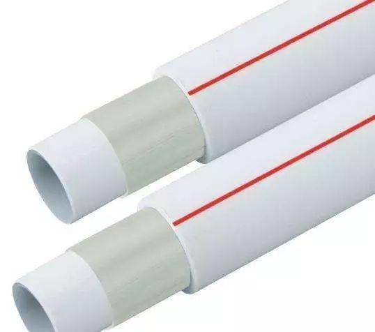

⑤ 关于水管
水管有镀锌管、铝塑复合管、PPR管等,一般报价中指的是PPR管,大家在看报价的时候要留意水管的材质、品牌,看有没有写清楚。

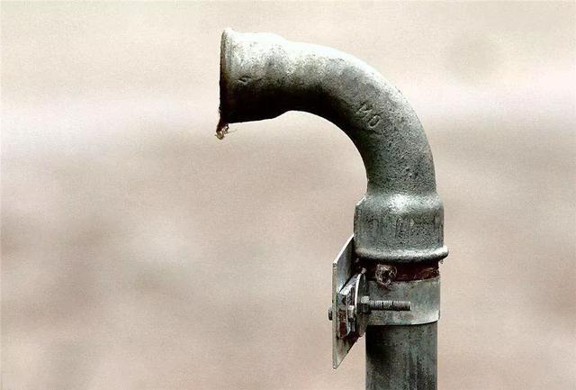

镀锌管,就是现在煤气和暖气用的那种铁管。只能走明管,易生锈,滋生细菌,早已被国家明文禁止用做水管了。
铝塑复合管,是一种多层管材,内外层是塑料材质,中间层为金属铝材质,必须使用卡套式接头,时间长了易老化,存在漏水的风险。

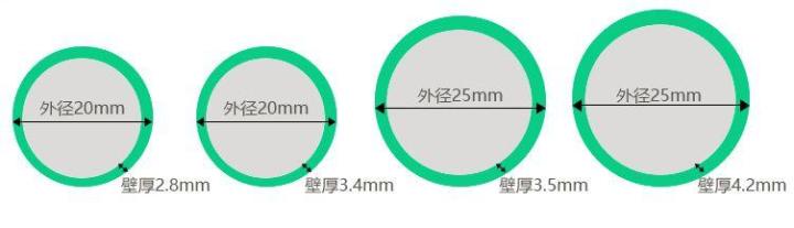

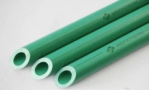

PPR管,家装中使用最普及的水管,综合性能突出。便宜,普通的PPR管在10元/米以内,耐温范围为-15°~95°左右,抗压性强,工作压力可达到2.0Mpa~2.5Mpa,许多品牌承诺可以用50年。
我们常见到水管上标有「20*2.8」,「25*4.2」等,前面的20、25就是指管径,而后面的2.8、4.2则指水管的壁厚。一般管壁越厚,水管就越耐用。
最常用的是2.8mm壁厚的20管。
水管常见品牌:伟星、金牛、金德、天力、日丰、联塑、皮尔萨、美尔固等。

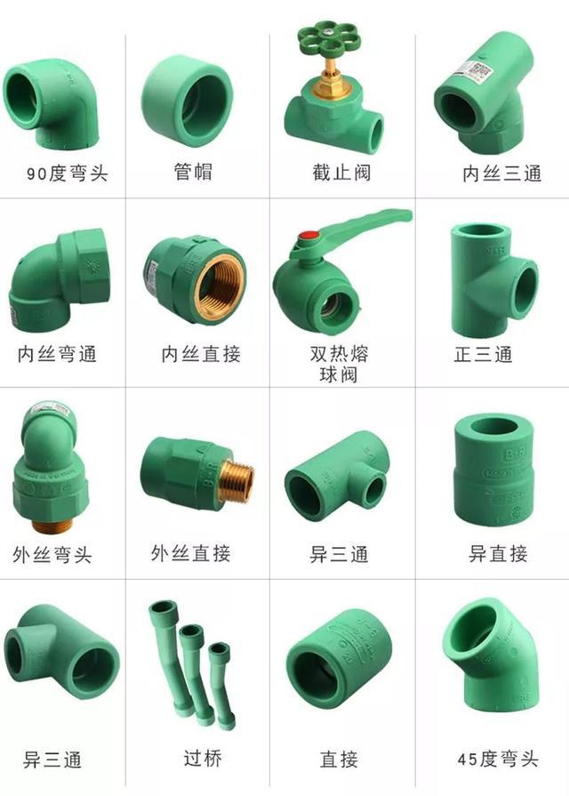

⑥ 关于水管配件
水管铺设需要配件来连接水管,改变水路方向、增加出水口等等。基本上90%以上的漏水都与接口处的配件有关,因此水管配件决不能马虎。
水管常见配件有:

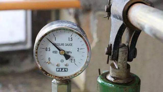

⑦ 水路打压试验
水路改造完成后,应该做一下打压试验,检验水管是否存在漏水、降压的情况。
在国标GB 50242-2002中有关于管道打压的规定:“室内给水管道的水压实验必须符合设计要求,当设计未注明时,各种材质的给水管道系统试验压力均为工作压力的1.5倍,但不能小于0.6MPa”。
在实际操作中,通常会打压0.6-0.8MPa,也就是所谓的6个压~8个压。
时间方面,不同的水管测压时间也不太一样。金属和复合管在试验压力下观测10分钟,压力降不应大于0.02MPa;塑料管在试验压力下稳压1小时,压力降不得超过0.05MPa。
