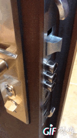

1、防盗关键不在门,而在于锁
很多人对于防盗门的想象就是:厚重结实,砸不烂,凿不穿。仿佛只要门不可破坏,就安全了。
可是,完全关注错重点了亲!

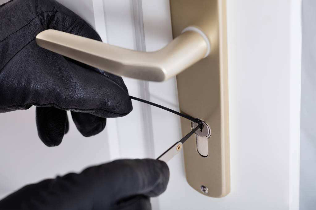

小偷才不会管你的门质量好坏呢!他们只关注锁。因为撬锁无声无息啊,而且很快,惯偷几十秒钟就搞定了。
要是破坏门的话,或大或小肯定会发出一些声响,容易惹人注意。所以小偷在行窃时,很少有暴力开门的。

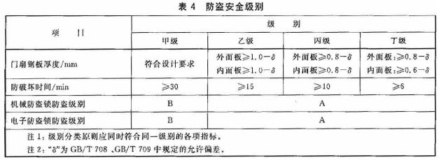

国标GB17565-2007《防盗安全门通用技术条件》中,按照安全等级将防盗门分为甲、乙、丙、丁4个等级,从甲到丁,安全性能逐步降低。
对防盗门防暴力开启是这样规定的:
看出来了吗?国家对防盗门的要求并不是多么坚不可破,而是只要可以抵御一段时间就可以了。哪怕最高安全级别的甲级防盗门,抵御时间也只是在半个小时以上。
这么说吧,防盗门就是防君子不防小人,如果真要暴力拆除的话,什么材质的门和锁也挡不住。
就像高楼层的防盗网,装上去主要是防止高空落物,熊小孩摔下去。真以为能防小偷么,最多让他们延迟几分钟进去。
但是做贼心虚,小偷一般并不会暴力破坏门锁,他们主要是对锁进行技术破解。
所以,防盗门最关键、最核心的就是门锁。
如果锁容易被撬,就算防盗门价格再贵、质量再好,颜值再高,除了更容易吸引小偷的注意力外,也一无是处了。

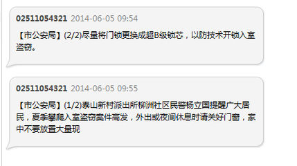

因此,公安部在做防盗宣传时,基本上都是督促居民们升级更换门锁,很少有让大家换门的。

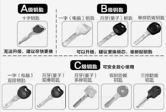

国家将门锁的锁芯按照安全性分为A级、B级、C级三种。
C级锁是安全等级最高的(之前国家标准规定安全等级最高的是超B级,但现在是C级了),大家一定要买C级锁芯的防盗门。
如果家里的门锁不是C级,建议升级更换为C级。正规的C级锁芯都有公安局的安全认证。

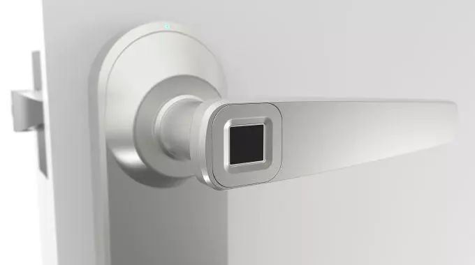

2、智能锁真的安全吗?
市面上的锁具有两种:机械锁和电子锁。
机械锁就是我们平常用钥匙开的锁具。

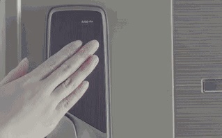

电子锁本质上也是个机械锁,只是内置了一个电机,搭载一个面板,可以用指纹、密码、刷卡等方式控制电机开锁。也可以将这些方式集于一体,想用哪种方式开锁就用哪种,再不济还可以用钥匙。
电子锁刚开始是为经常忘带钥匙的“健忘症侯群”发明的。

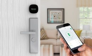

现在已经普遍朝智能化方向发展了,可以APP设置临时密码、wifi远程开锁等等,更加方便了。
但是电子智能锁安全吗?指纹会不会被人复制?密码会不会被人偷看?这是很多人担心的问题。
首先关于指纹识别,有光学识别和活体指纹识别两种,光学识别灵敏度低,像淘宝上买的指纹膜就可以复制指纹开锁。
活体指纹识别采用半导体电容式指纹头,有生命的活体指纹才能被识别开锁,不存在指纹被复制开锁的可能。现在大多数智能锁都是用的活体指纹识别技术。
如果担心密码被人窥视,可以选择支持“虚位密码”的电子智能锁。如果说密码有6位数的话,那么输入时可以输10~20个数字,只要包含着6位真实密码就可以,最好每个数字都按一遍。
有的智能锁还具有联网监控功能,可以随时在APP上监控开关锁状态,一旦有人开门就会收到提示消息。
这样看来,电子智能锁在安全方面,似乎已经无懈可击了。

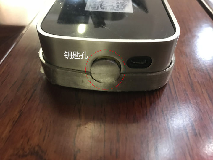

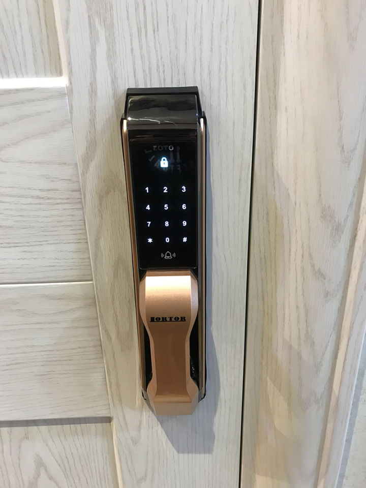

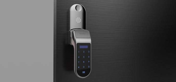

比如为了防止电子系统出现故障打不开门,很多智能锁都会有一个备用机械钥匙孔,既方便开门,也方便解决故障。
有些智能锁为了成本方面考虑,采用安全性非常低的A级锁芯。那么这个锁在小偷眼里,简直就是小意思了。所以智能锁锁芯也必须是C级的。
为了安全,有的品牌会将这个备用钥匙孔封堵起来,当锁出现故障时,给商家打电话,他们就会派人过来做开锁处理,并解决故障问题。

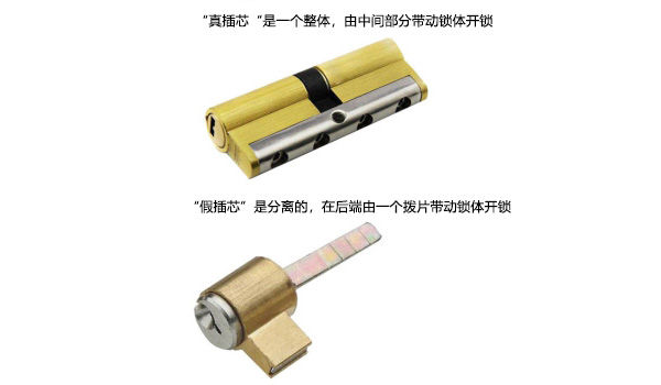

这里又牵扯到一个大家很迷惑的,关于“真插芯”和“假插芯”谁更安全的问题。
一般像上图那样,机械钥匙孔在锁下方的是“假插芯”,钥匙孔在正面的则是“真插芯”。
“真插芯”的锁芯是穿过锁体的,两者是一个整体;而“假插芯”的锁芯是在锁体外边的,两者是分离的。
很多商家宣扬“真插芯”比“假插芯”更安全,是说外面板被翘掉之后,“假插芯”的锁芯就随面板掉了,只剩下锁体,用技术随便搞搞就开了,而“真插芯”的锁芯还和锁体在一块,继续保护锁体。
可是,且先不说智能锁的外面板是通过长螺丝固定在门内侧的,很难被翘掉。
退一步想,如果外面板都被暴力翘掉了,面对暴力,“真插芯”又能抵抗多长时间呢?
归根结底,“真假插芯”只是技术的差别,在安全性上无太大差别。要保证安全,最好选择具有防撬报警功能的智能锁,一旦面板被破坏就会发出警报声,还有锁芯一定要是C级的。

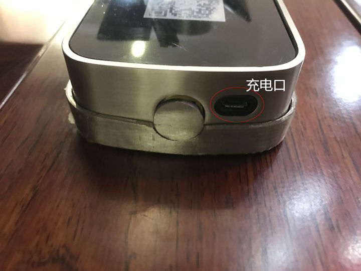

电子智能锁需要电池支持,一般采用4节或者6节普通五号电池供电,电量不足时会发出警报提醒你更换电池。
最好选择有外置充电接口的智能锁,在紧急情况下可以用充电宝“续命”开锁。

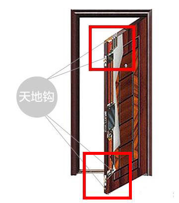

安装还有一点,为了防止被暴力开启,大多防盗门都会安装天地锁。但是有的智能锁没有天地锁钩,不能控制天地锁的开启,安装时需要将天地锁拆下来。
天地锁不是非要不可的。甲级门不带天地锁也是好门,丁级门带天地锁也不能买。有开发商配备的防盗门不带天地锁,也正常,没有必要只为了天地锁换防盗门。

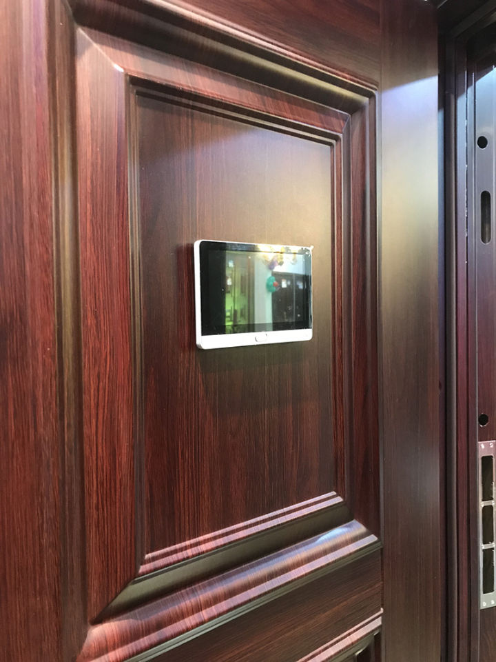

②猫眼

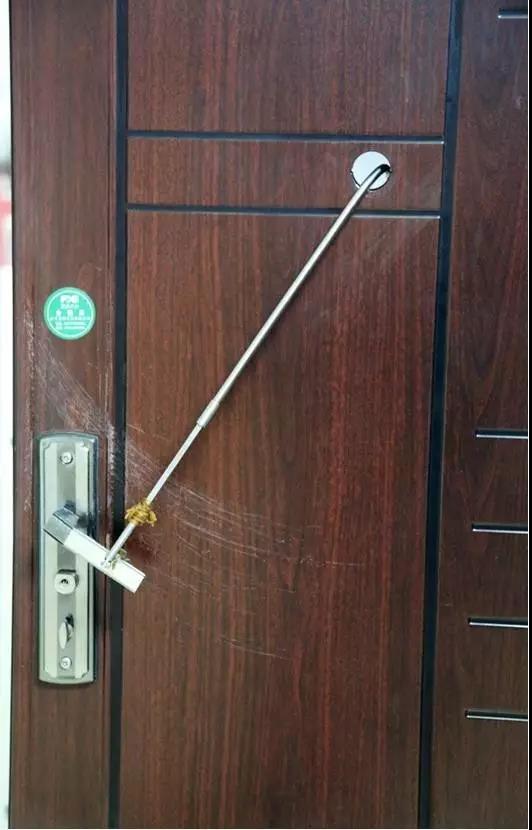

随着大家对锁具的重视,现在很多小偷攻克防盗门都不从锁入手了,而是从猫眼入手。
先用“反猫眼窥镜”看清室内情况,然后从外面直接把猫眼拆掉,将工具伸到屋内,直接捅门把手开门。
关于这种行为的防护方式,如果是机械锁的话,出门一定要用钥匙反锁门。门反锁后,插销才会锁上,再怎么扭动门把手,也打不开了。
如果是自动锁的话,就别装猫眼了,因为自动锁的插销是随门自动上锁的,不用钥匙反锁。在里边扭一下把手,就全开了。
锁的级别再高,只要不能反锁,那么从拆掉猫眼、工具伸进去、再到开门也就是几分钟的事儿。
不差钱的,可以选择智能电子猫眼,这种猫眼从根本上杜绝了从门外偷窥的可能,而且很难撬开,最关键的是还可以拍照录像,必要时候可以作为证据,安全性更高。

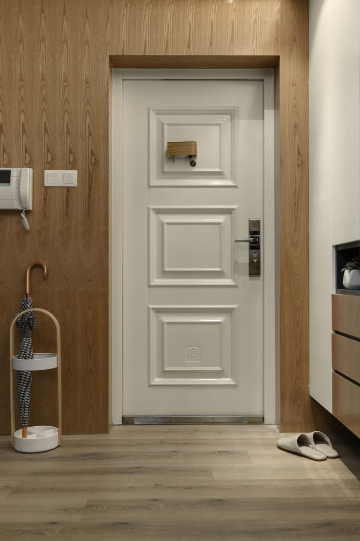

4、防盗门太丑,怎么办?!
新房子开发商提供的防盗门,大多都是棕红色,显得非常土味。
不管是精美的北欧风、日式风、简约风,还是现代风,碰到红彤彤的防盗门,都是一秒破功。
最土豪、最直接的办法就是换一扇门。有的物业要求门外观统一颜色,必须红彤彤,可以选择里外颜色不一样的双面防盗门。
换门的话,一般都是在水电结束后,客厅铺砖前安装。有一点需要注意:安装完成后,门框周边会有缝隙,一般厂家都会用发泡胶嵌缝。如果缝隙过大的话,则需要装修公司用水泥砂浆填充
也有人觉得开发商留的防盗门本身质量还不错,就是颜色不喜欢,实在不想多花几千块钱去换门。
当然还有很多省钱的改造方法!

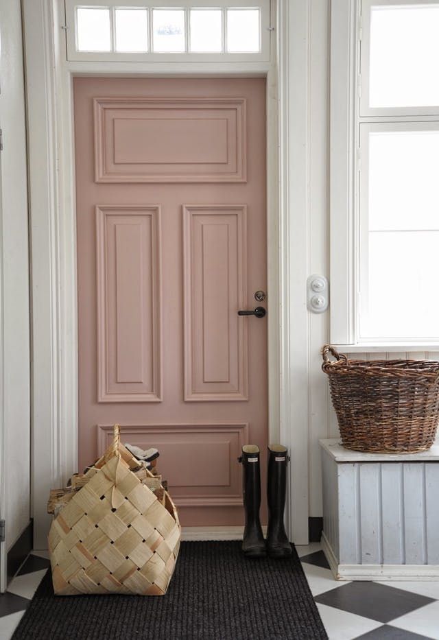

①喷漆或刷漆
刷漆是非常便捷快速的方法,可以找经验丰富的油漆师傅来做,也可以自己动手完成。
效果最好的是金属漆,持久时间比较长。深色漆效果比较好,白漆容易“露底”,显得不均匀。
黑板漆也是很不错的选择,还可以在上面记一些出门事项。
如果自己动手,要提前准备好刷子、油漆,并做好防护准备:帽子、口罩、手套、工作服。
最好先用砂纸打磨表面,既可以去除底色防止影响漆面效果,又能增强油漆附着力。
刷漆要依照少量多次的方法,先刷一遍薄漆,隔3~5分钟再刷第二遍,效果会比一次性全刷好。注意刷均匀。为了不刷在锁具上,刷之前要用美纹纸将锁具保护起来。
