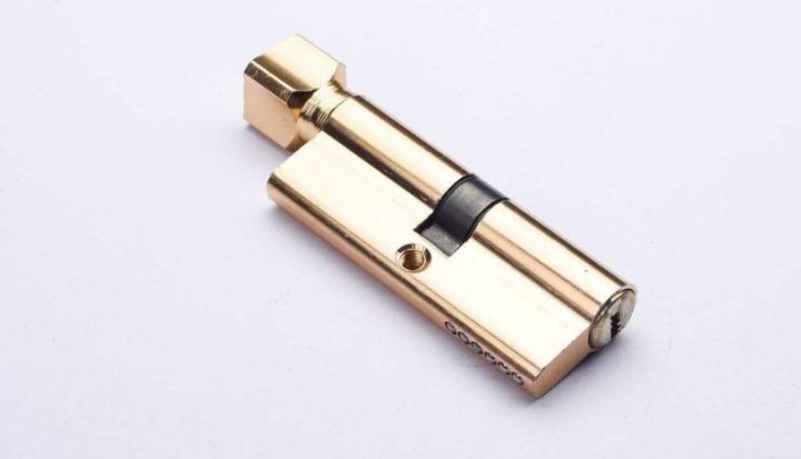

国家将门锁的锁芯按照安全性分为A级、B级、C级三种。
C级锁是安全等级最高的(之前国家标准规定安全等级最高的是超B级,但现在是C级了),大家一定要买C级锁芯的防盗门。
如果家里的门锁不是C级,建议升级更换为C级。正规的C级锁芯都有公安局的安全认证。

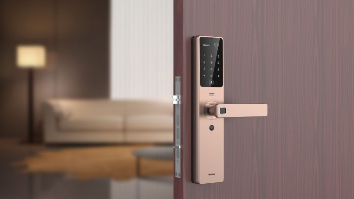

电子锁本质上也是个机械锁,只是内置了一个电机,搭载一个面板,可以用指纹、密码、刷卡等方式控制电机开锁。也可以将这些方式集于一体,想用哪种方式开锁就用哪种,再不济还可以用钥匙。
电子锁是为经常忘带钥匙的“健忘症侯群”发明的。
现在已经普遍朝智能化方向发展了,可以APP设置临时密码、wifi远程开锁等等,更加方便了。

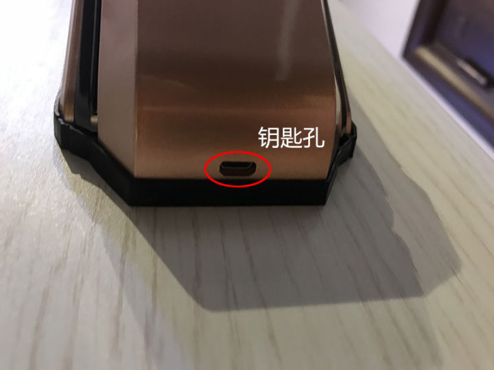

比如为了防止电子系统出现故障打不开门,很多智能锁都会有一个备用机械钥匙孔,既方便开门,也方便解决故障。
有些智能锁为了成本方面考虑,采用安全性非常低的A级锁芯。那么这个锁在小偷眼里,简直就是小意思了。所以智能锁锁芯也必须是C级的。
为了安全,有的品牌会将这个备用钥匙孔封堵起来,当锁出现故障时,给商家打电话,他们就会派人过来做开锁处理,并解决故障问题。

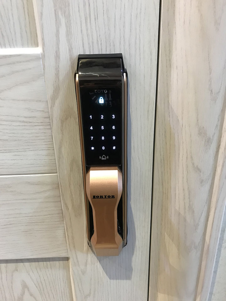

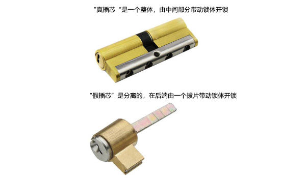

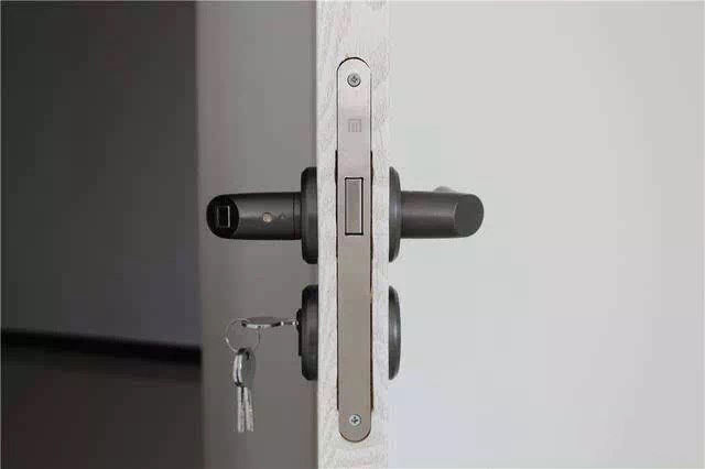

这里又牵扯到一个大家很迷惑的,关于“真插芯”和“假插芯”谁更安全的问题。
一般像上图那样,机械钥匙孔在锁下方的是“假插芯”,钥匙孔在正面的则是“真插芯”。
“真插芯”的锁芯是穿过锁体的,两者是一个整体;而“假插芯”的锁芯是在锁体外边的,两者是分离的。
很多商家宣扬“真插芯”比“假插芯”更安全,是说外面板被翘掉之后,“假插芯”的锁芯就随面板掉了,只剩下锁体,用技术随便搞搞就开了,而“真插芯”的锁芯还和锁体在一块,继续保护锁体。
可是,且先不说智能锁的外面板是通过长螺丝固定在门内侧的,很难被翘掉。
退一步想,如果外面板都被暴力翘掉了,面对暴力,“真插芯”又能抵抗多长时间呢?
归根结底,“真假插芯”只是技术的差别,在安全性上无太大差别。要保证安全,最好选择具有防撬报警功能的智能锁,一旦面板被破坏就会发出警报声,还有锁芯一定要是C级的。

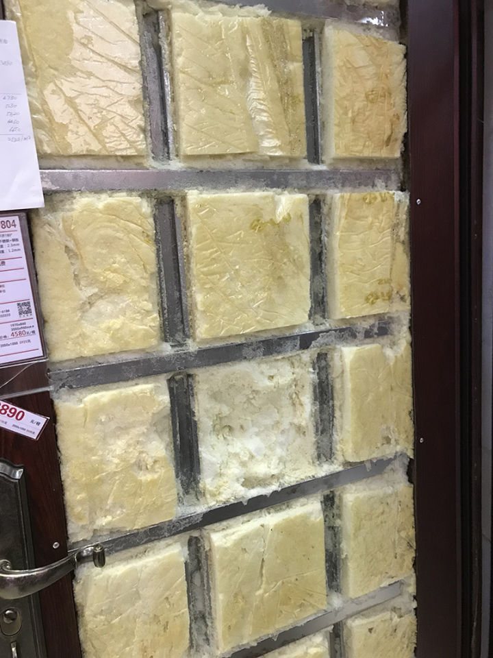

防盗门材质大部分都是钢材,由两层钢板、钢骨架及内部的填充物构成,是夹心式的结构。
钢板的厚度最为重要。一定要选择安全等级最高的甲级防盗门,门扇里外钢板厚度都不小于1mm,门框钢材厚度不小于2mm,防锯、防冲击能力较好。
填充物有蜂窝纸、防火岩棉、聚氨酯发泡、航空铝箔等几种,航空铝箔最好,防火、隔音、保暖都不错,蜂窝纸最次。

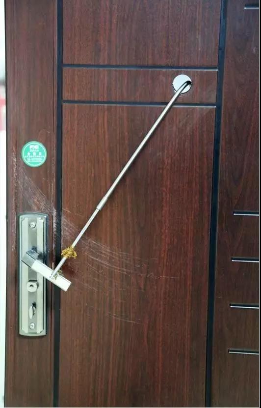

随着大家对锁具的重视,现在很多小偷攻克防盗门都不从锁入手了,而是从猫眼入手。
先用“反猫眼窥镜”看清室内情况,然后从外面直接把猫眼拆掉,将工具伸到屋内,直接捅门把手开门。
关于这种行为的防护方式,如果是机械锁的话,出门一定要用钥匙反锁门。门反锁后,插销才会锁上,再怎么扭动门把手,也打不开了。
如果是自动锁的话,就别装猫眼了,因为自动锁的插销是随门自动上锁的,不用钥匙反锁。在里边扭一下把手,就全开了。
锁的级别再高,只要不能反锁,那么从拆掉猫眼、工具伸进去、再到开门也就是几分钟的事儿。
