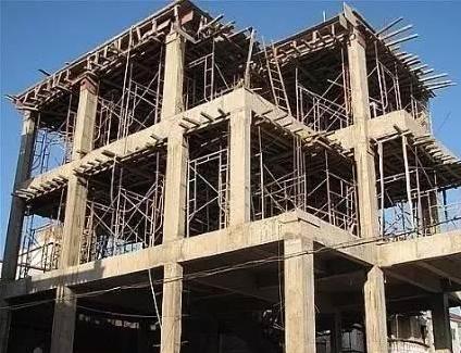

框架结构
可以理解为:纯柱子结构的房子。
框架结构的房子,用钢筋混凝土浇灌成梁柱来承重。你可能也碰见过这种在建的楼房,发现除了柱子,四周都是空的。
这种结构的房子,除了柱子,没有承重墙,可以随便拆。

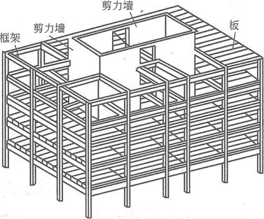

框剪结构/剪力墙结构
可以理解为=框架+剪力墙结构
高层住宅很多都是采用的框剪结构。
这种楼房的主体结构,除了柱子外还有N多墙一起承重。

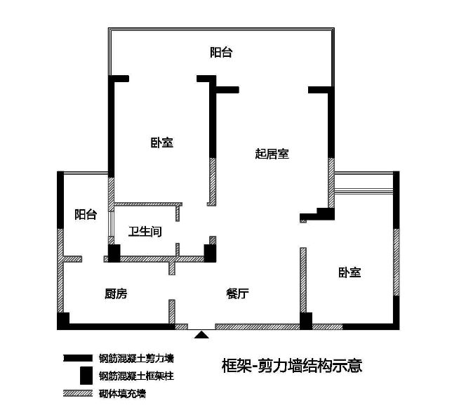

最靠谱的,还是看图纸,如果户型图比较正规,承重墙的墙体一般都标注为黑色
如下图:
这种框剪结构的房子,承重墙、剪力墙不可以拆,填充墙可以拆。
实在没有图纸的,分享一个判断剪力墙的小经验:拿锤子敲掉墙皮,看里面的墙是混凝土的还是砌砖的,混凝土的一般是剪力墙,不能拆。砌砖的一般是填充墙,可以拆。

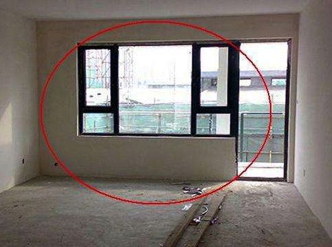

除了承重墙,还有一些墙也不能随便拆,比如阳台边的矮墙。阳台门联窗的矮墙,很多都是配重墙,拆除后,阳台很可能会下沉,所以也别去动它。
