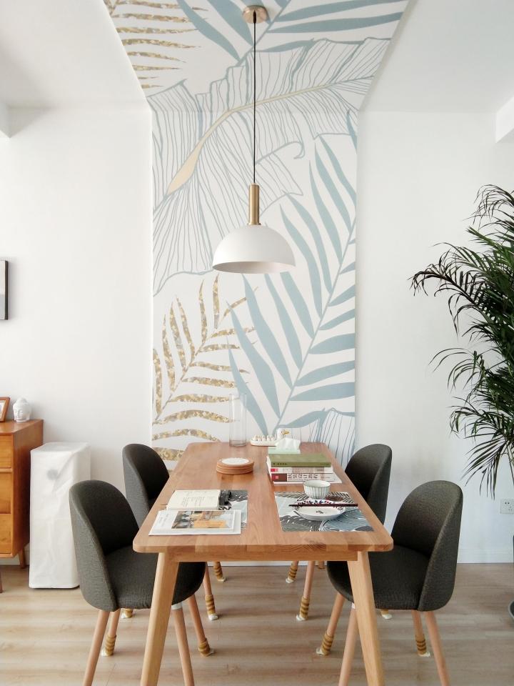

玄关进来就是餐厅。客餐厅同在一个空间,用墙布从低贴到顶,勾勒出餐厅的区域。
原房这里就有2cm厚的木工板造型,本来想直接贴墙纸翻新的,后来选到好看图案的都是墙布,对墙面的平整度要求比较高,工艺就复杂了一点,先在木工板表面加石膏板,然后刮腻子,最后再贴墙布,这样以后不容易翘边。
猫咪脚椅套很推荐,充分保护地板,带胶条的椅套更不容易滑落。

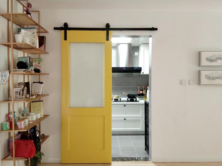

喜欢在餐桌这里看书,附近就设计了能放书的置物架。架子靠自重站立,但超过了2米高,为防止翻倒,固定在了墙上。

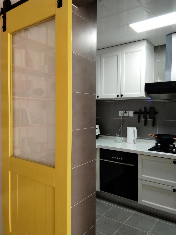

厨房门洞没做门套,瓷砖直接贴过来,用勾缝剂收口。
谷仓门嵌玻璃增加采光,后来才发现厨基本不关门,连炒菜都很少关上,有油烟机足够了。
但是台面和墙面要经常擦,四川人炒菜,一勺郫县豆瓣下去灶台周全都是油点点……喜欢用一次性拖把,无比适合厨房,擦完油点直接把拖把纸扔掉,非常方便。

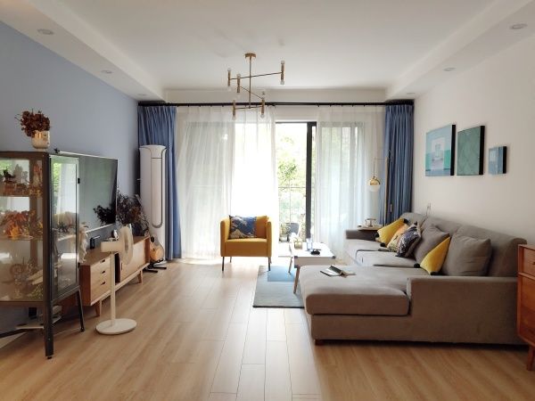

客厅,挂画不能太小,选大一点的保险;也不能挂得太高,沙发和画距离远了会很奇怪。
挂画推荐用无痕钉,尽量减少对墙面的伤害。根据过往经验,不推荐免钉胶,取画的时候可能带下来一大块墙皮,还不如钉子留的洞好修补。
作为实用主义者,茶几一定要有储物功能,但是方形的茶几太容易伤到腿了,四角贴了防撞条才好些。
边几搭着沙发扶手,很省地方;旁边的落地灯和边几配一脸,好多人以为是一体的。
吊顶是原房就有的,直接刷漆,换了LED灯泡,功率5W,色温4000K,实际感受是灯光太黄,夏天用着热……
电视柜旁边的展示柜里,摆的都是孙胖的玩具。按二花的说法,一个五大三粗的东北爷们,喜欢玩小小的玩具,喜欢画小画。
客厅到阳台做了四扇移门,两扇纱门,夏天关上纱门可以防蚊虫。

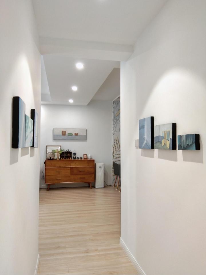

从客厅到卧室的走廊也是画廊。天花板正中央装一只射灯,对两侧都有很好的洗墙效果。尽头挂画上的白色圆灯是感应的,晚上有人会自动亮。
