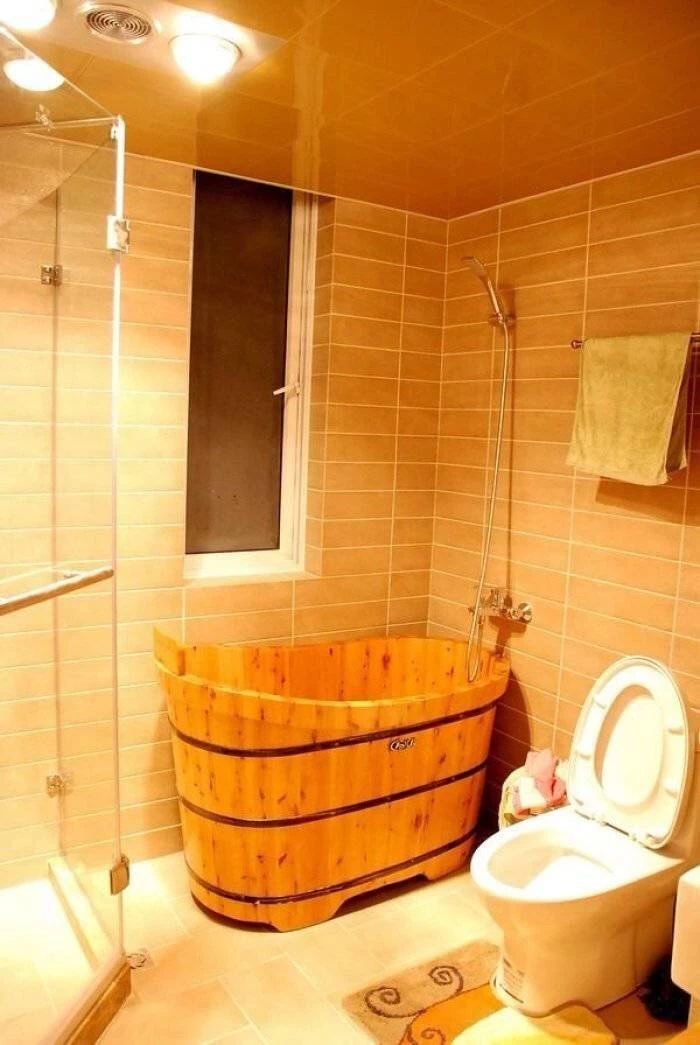

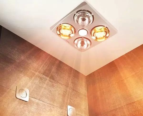

灯暖型浴霸
刚开始引进来的是灯暖型浴霸,相当于天花板上挂了个“小太阳”。
有两个灯泡的,也有四个灯泡,灯丝是特制的,一通电就大量辐射热量。
灯暖型浴霸的功能特别单一,只有取暖。好处是升温迅速,无需预热,随洗随开。
弊端也是很明显的。
首先,热辐射范围小,灯下暖,其他地方不暖;散热不均匀,头皮热得发麻,脚底还很冰凉。
其次,亮度太高。以前有家长抱着小孩洗澡,小孩盯着浴霸看结果失明了的新闻。
最后,有一定的安全隐患,存在灯泡炸裂和电路安全的问题。

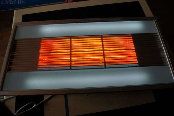

碳纤维、黄金管浴霸
两者本质上还是属于灯暖的范畴,但不是传统的灯泡做热源,而是用碳纤维材料,没有了强光。黄金管是碳纤维中的高档品,发热更快。
虽然极大地改善了亮瞎眼这一缺点,但散热不均匀、头热脚冷还是避免不了。而且使用寿命太短,性价比不高,所以真正使用的人也不多。

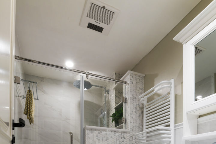

风暖型浴霸
俗称暖风机,是当前浴霸的主流形态。
它和空调非常类似,有一个进风口和一个出风口,空气从进风口进来,被加热再吹出,从而温暖浴室。升温速度没有灯暖快,需要洗澡前几分钟打开。
风暖功率大,基本在2000瓦以上,会略费电。像灯暖一个灯泡大概250瓦,四个灯泡全开也就1000瓦,开1个小时也才1度电。
但风暖带来的舒适度提升是巨大的,因为加热方式比较温和,散热也均衡,不会出现头热脚凉的情况;而且没有强光刺眼,安全性也更好,所以风暖逐渐成为市场上的主流。

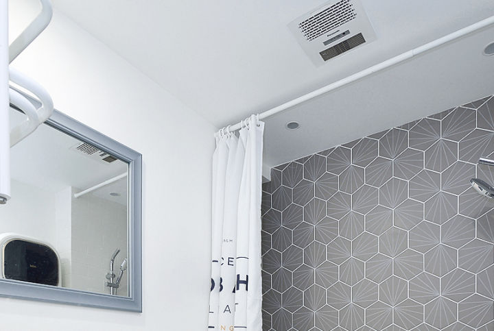

如果是风暖型浴霸,出风口一定要避开淋浴的正上方,否则就是买“风冷”而不是“风暖”了。
因为我们洗澡的时候,如果风正对着身上吹,会加速体表的水分蒸发,蒸发会带走热量。尽管吹的是三十度的热风,但感觉上就是冷风。
▲注意风暖吹风方向,不要对着人吹
