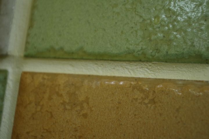

留了缝得找点儿东西把它填上,否则就等着脏污垃圾什么的主动帮你把这个缝隙填上吧。
可别小看这瓷砖缝隙,要是随便搞点儿东西糊弄在瓷砖缝隙里面,就跟精致的烤瓷牙上,粘了一块明晃晃的辣椒皮一样。

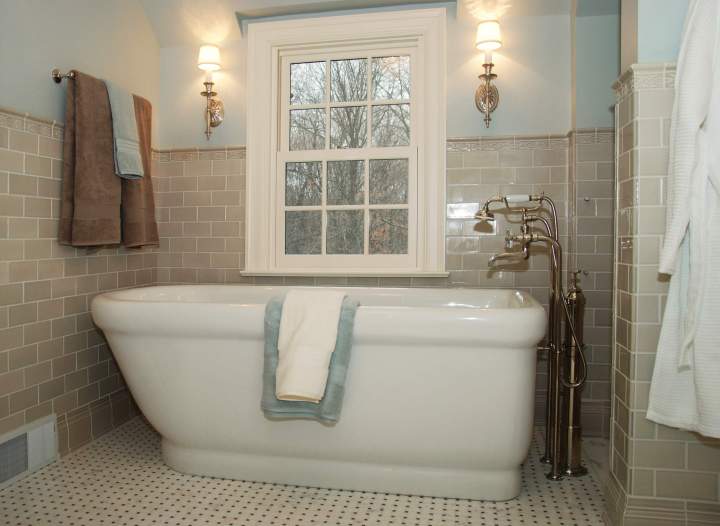

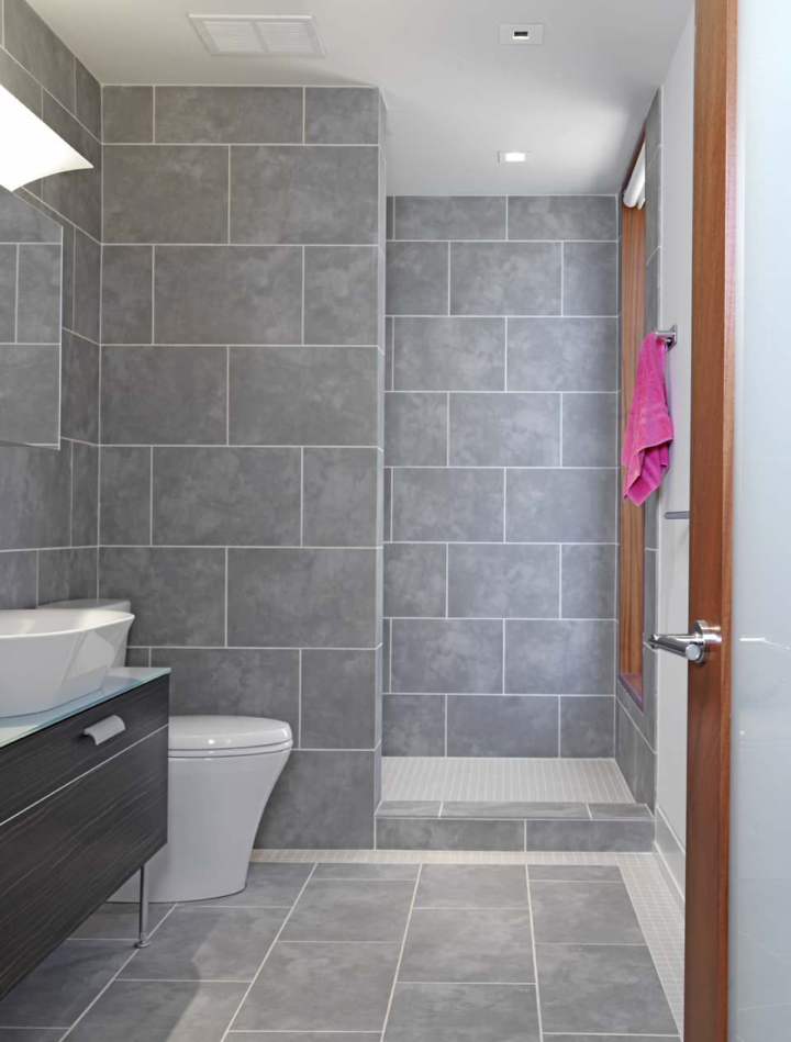

辣眼睛,不信?先看看下面。
再来看看做过美缝整体的效果~

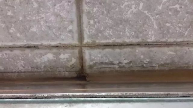

最早的时候基本上都是用的白水泥来填缝,不过,现在已经没什么人用了。因为白水泥后期很容易发霉、变黑。
当然,如果你对缝隙没有任何的要求,也保不齐,有特别坑的瓦工就直接搞点儿白水泥兑水胡巴上。

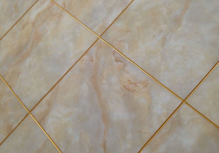

后来升级成双组份美缝剂,是油性的,材料大多是树脂+固化剂,凝固后一次成型,不再坍缩,表面硬度比较高,防水防污性也比传统勾缝剂好;
再后来,又发现美缝剂材料用环氧树脂+固化剂的,硬度特别高,表面如同光洁的瓷质,于是环氧树脂基的美缝剂又叫瓷缝剂,也有叫陶瓷胶、陶瓷泥、真瓷胶、瓷缝宝什么的,都是指同样的东西。

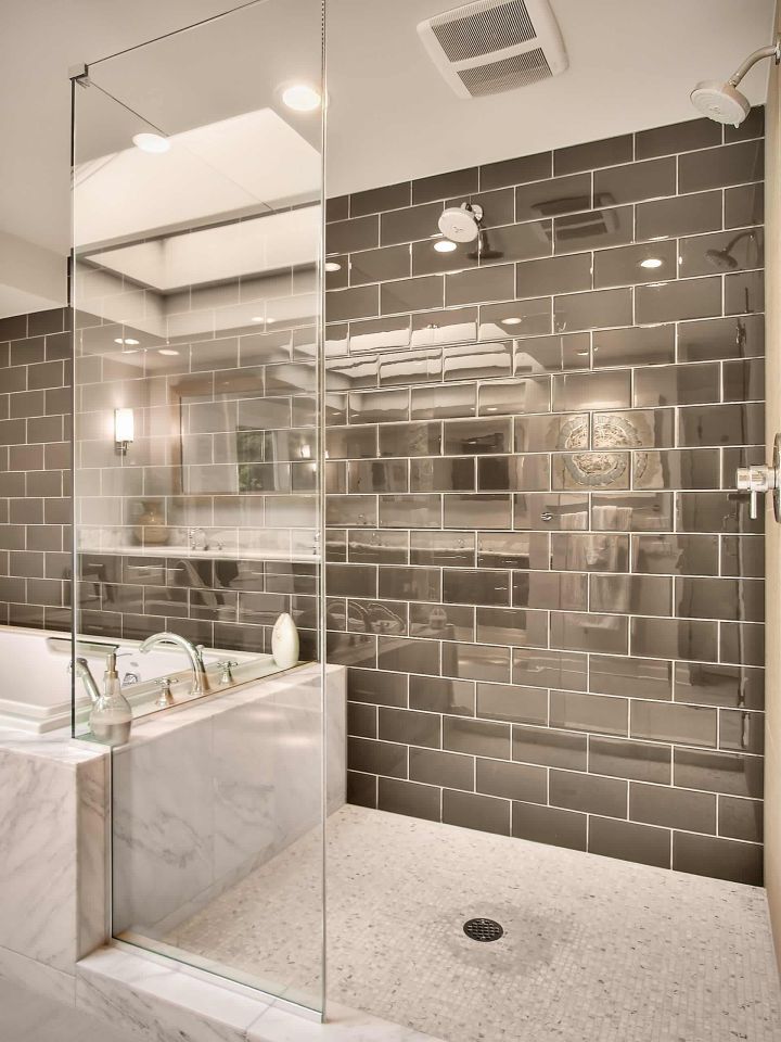

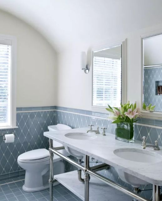

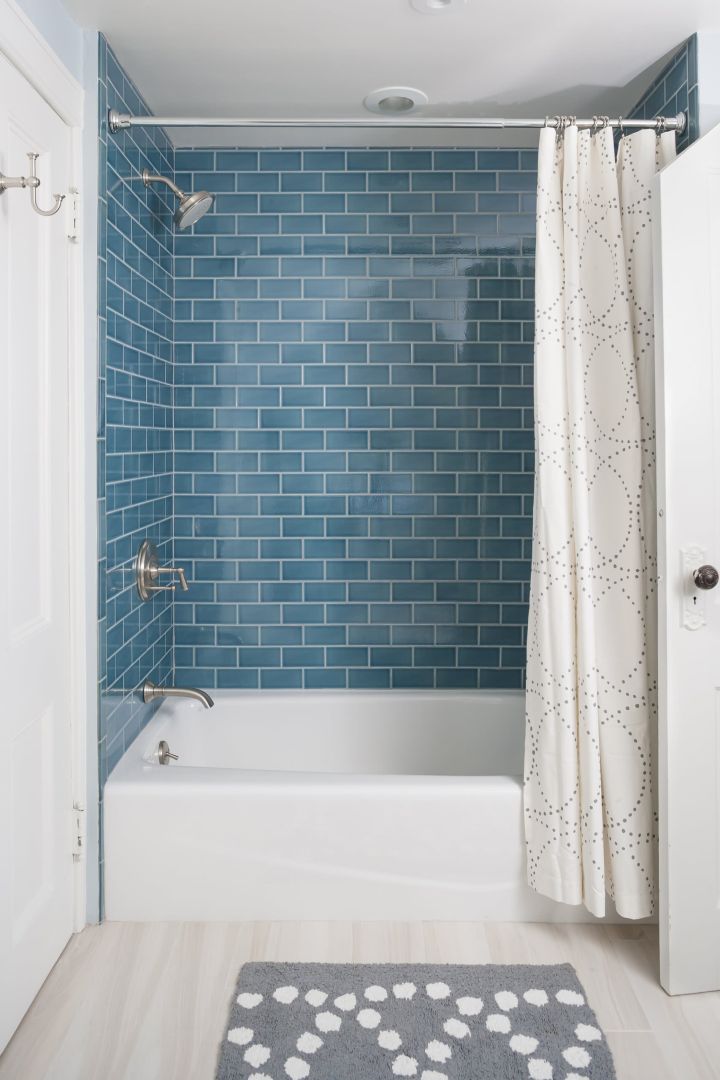

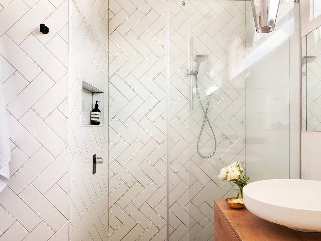

6、瓷砖和填缝剂的颜色怎么搭配?
比较流行的,深色瓷砖搭配浅色填缝剂,层次感更好,更加凸显瓷砖铺贴的肌理,反过来,浅色瓷砖搭配深色填缝剂。不过审美这东西,每个人的感受都不太一样,自己喜欢就行。
