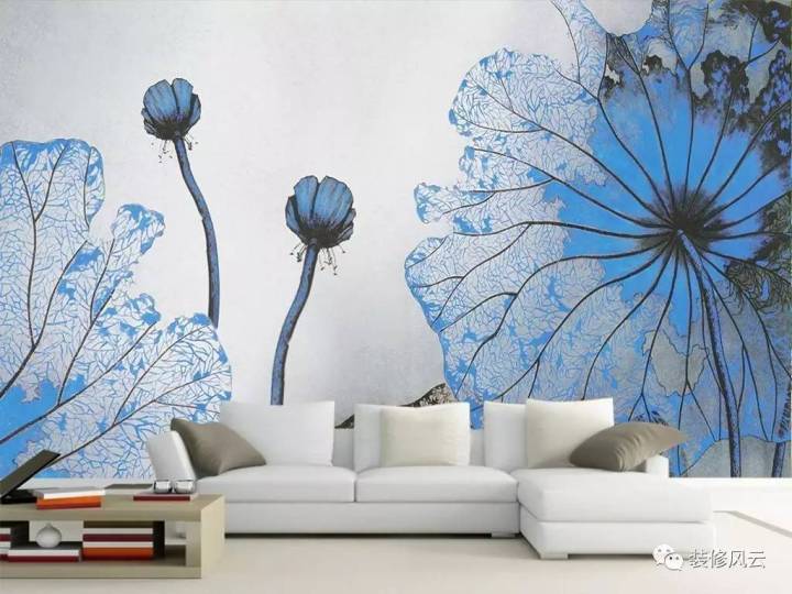

他们所谓的现代时尚感,就是如同KTV包房的软包背景墙和上面亮瞎眼的「钻」,永远不嫌多的田园小碎花,祥云或树枝图案的镂空板……
↓↓↓答应我,不要让这种浮夸的背景墙出现在你家里,好吗?

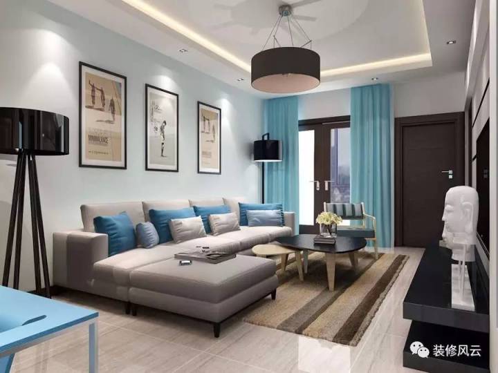

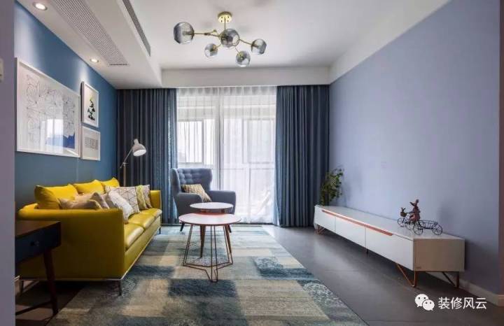

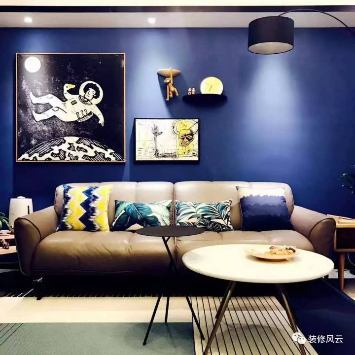

1、现代风的配色,除了经典的黑、白、灰,也常用米、棕、紫等稳重的色彩,有时用金、银、红、黄来活跃气氛,或者较为清新的蓝、绿等。
2、每个空间里,由墙、地面、窗帘、家具等大块色彩构成的主色调,不宜超过3种,否则会显得杂乱。
(3种主色调:蓝、绿、棕)

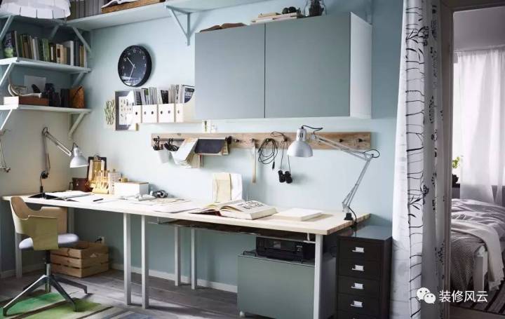

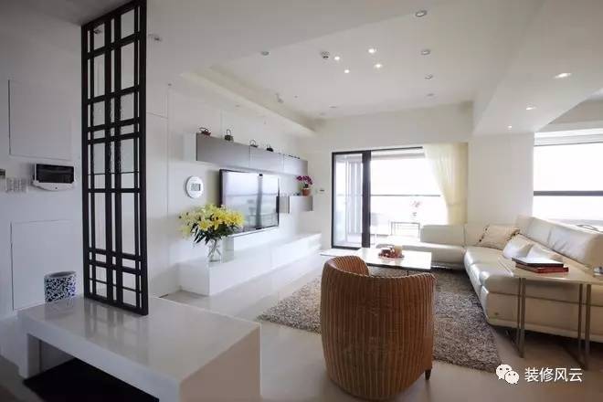

3、小户型里,特别是采光不足的小房间,推荐用亮度较高、饱和度较低的中性色。
这类色彩不会让房间变暗,也不带有感情倾向,不会强化「热」或「冷」的感受,在夏天和冬天都适用。
4、如果空间开阔、采光充足,不妨大胆一点,选择高饱和度的深色。浓重的颜色,看上去会更有质感。

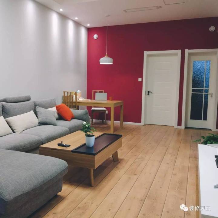

6、觉得大白墙很单调,可以在一面或几面墙上刷彩色漆。

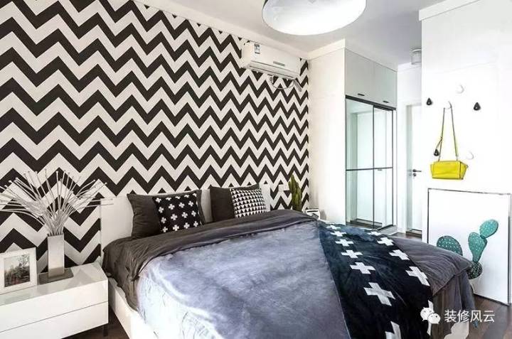

9、用小图案规律排列的壁纸,如线条、几何图形、简单小花等,可以让墙面成为活泼又不抢眼的背景,但不宜贴满四壁,那样极容易显得拥挤。

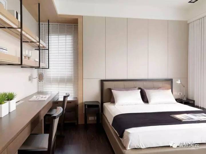

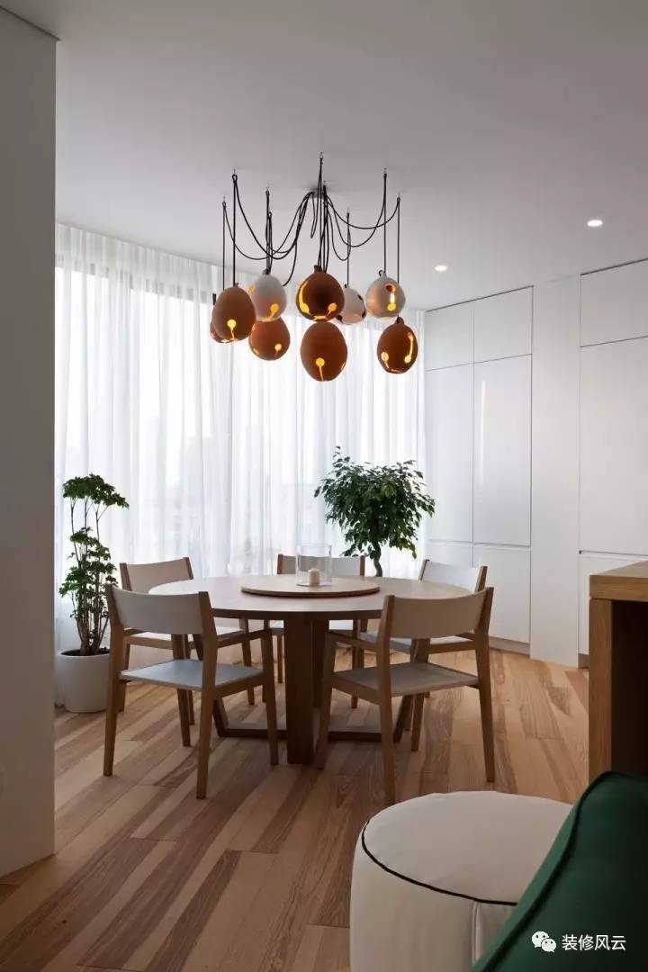

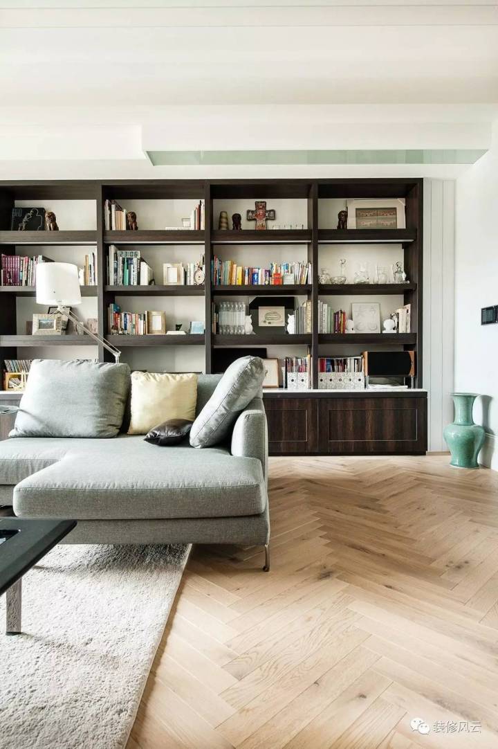

11、现代风宜用花纹较淡的浅色地板,如浅黄色、浅灰色等。
浅色地板百搭家具,还让房间显得明亮,尤其是亮面漆地板,自带反光性能,特别适合采光不佳的小房间。

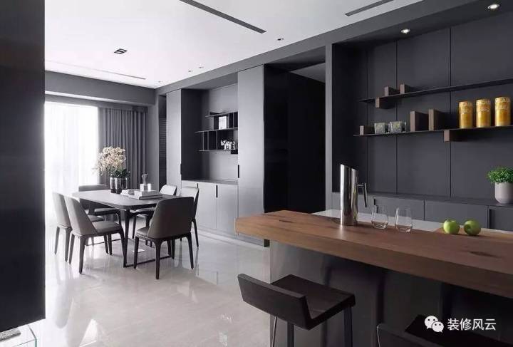

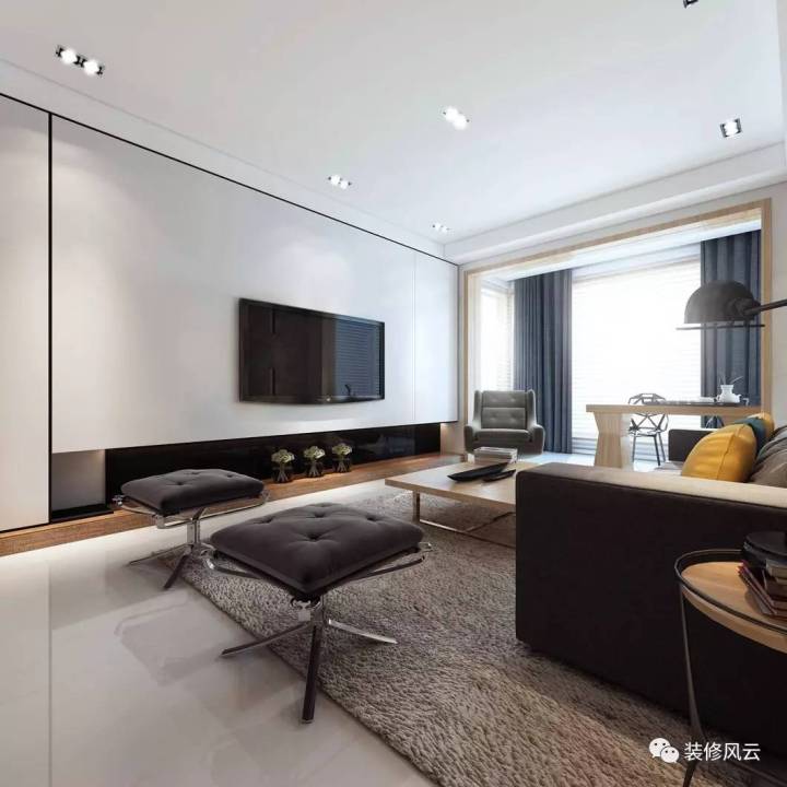

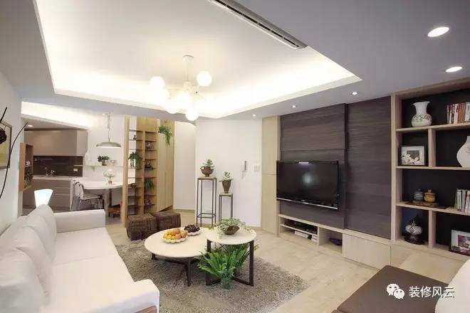

15、现代风背景墙强调几何感,常用石膏、塑木、实木等材料的饰面板。
16、现代风还常把背景墙做成收纳柜。兼具储物和展示功能,实用又美观。

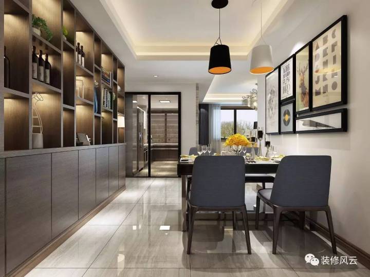

17、现代风柜门常用实木、烤漆、亚克力、钢化玻璃等材质,柜子常嵌入墙体、节省空间。
18、柜门宜用简单的样式,或展现材料本身的质感,或让柜和墙浑然一体。

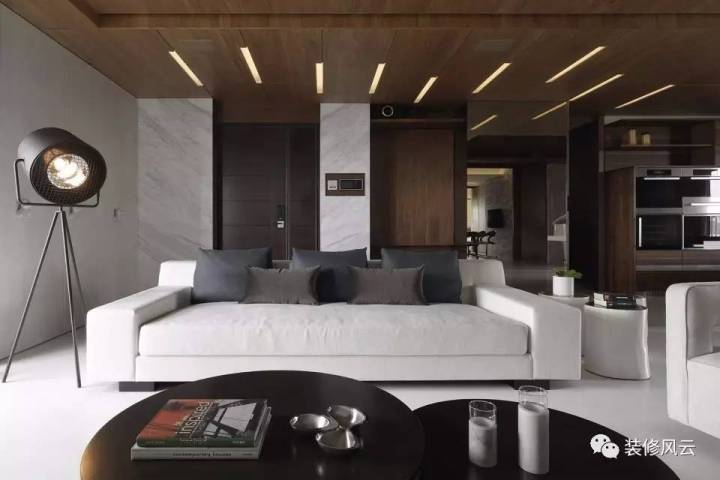

21、现代风能不吊顶就不吊顶,或者吊边顶来隐藏中央空调等设备,毕竟我国住宅的层高普遍有限。
2、吊顶不宜有线脚,那样又繁琐又积灰又浪费钱。
(无线脚吊顶)
23、不得不全部吊顶的时候,干脆吊一个最简单的大白顶,尽可能减弱上方的压迫感。

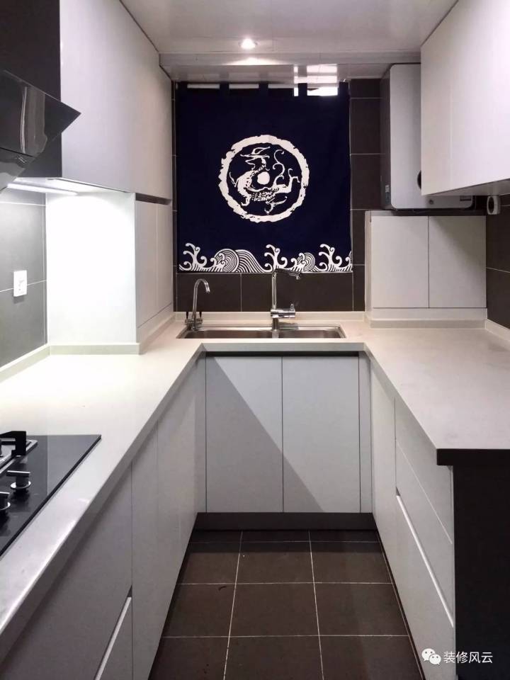

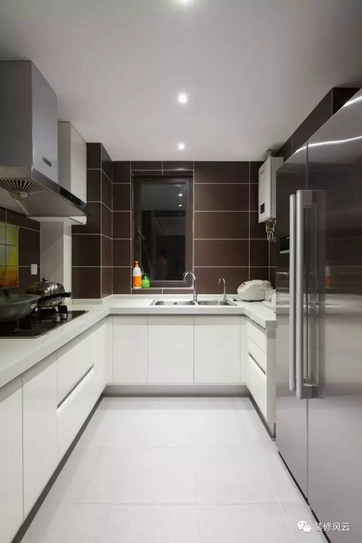

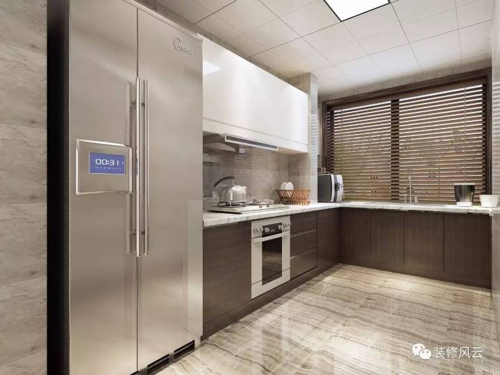

29 现代风厨房配色宜用浅色或偏冷的深色,可减弱烹饪时「热」的感受。
30 地砖、墙砖和橱柜三者,可以同色系而深浅不同,也可以对比强烈。
(砖和橱柜同色系)
(砖和橱柜颜色对比强烈)
▼厨房砖的小知识如下:
抛光砖 抛光砖不上釉,正面和反面的材质完全相同,经过特别打磨,表面光亮,且遇水变涩,防滑防污又耐磨。
抛光砖表面可以做出多种花纹,如仿木、仿石等。
亚光砖 如果厨房采光充足,抛光砖会有刺眼的反光,而亚光砖具有舒适的视觉效果,尤其深色亚光砖,看上去更有质感。

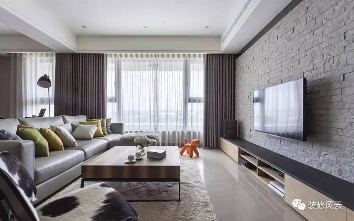

32 现代风甚至把砖用于客厅背景墙造型,大块砖可以仿木、仿石,小块砖则是妥妥的文化感。

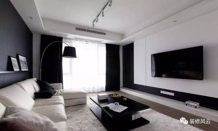

33 软装的配色可以延续硬装的基调,比如黑窗帘、黑茶几、黑灯罩、黑相框、白沙发、白地毯,将黑白灰贯彻到底。

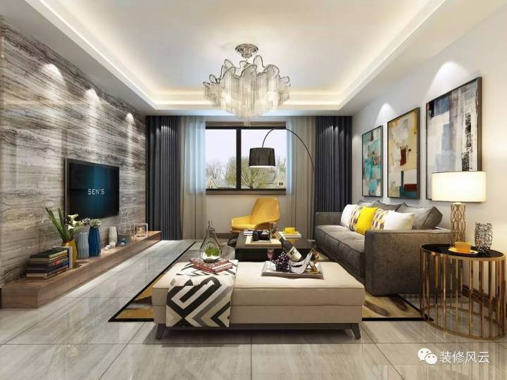

34 也可以用色彩大胆的家具,让它们从背景中跳脱出来。
35 如果觉得硬装和家具的色彩太同步,空间中缺乏亮点,就在小配件中加入鲜明的色彩,如装饰画、绿植等。
