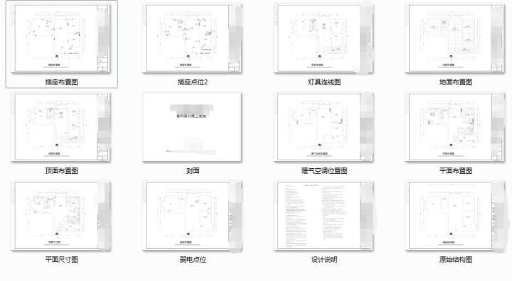

  • 设计师会提供哪些图纸呢?
通常包括:原始结构图、平面图尺寸图、平面布置图、地面布置图、顶面布置图、插座布置图、插座点位图、弱电点位图、暖气空调位置图;
涉及到墙体的还会有墙体拆除平面图、墙体新建平面图;以及三维立面效果设计。

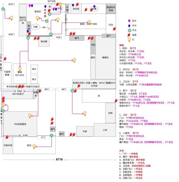

先来看一下,互联网产品经理,用Axure画的装修设计图。

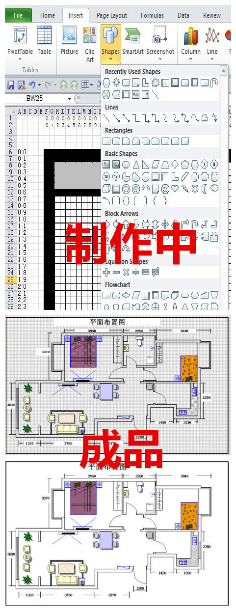

再来看一下财务大表哥用EXCEL画的户型图。
除了卧槽,好像也想不出其他词汇来表达了。

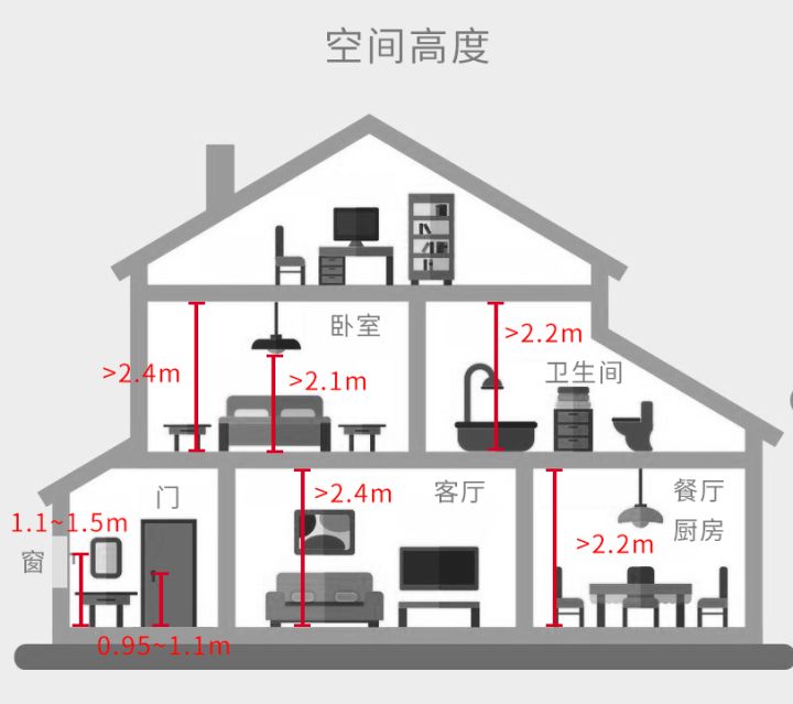

  • 空间高度
  1. 卧室、客厅净高不应低于2.4m,局部净高不应低于2.1m;
  2. 餐厅、厨房、卫生间的净高不应低于2.2m;
  3. 门把手中心距楼地面的高度0.95m至1.1m;
  4. 窗扇的开启把手距装修地面高度不宜低于1.1m或高于1.5m;

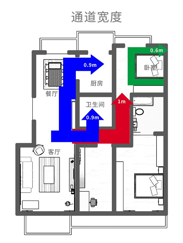

  • 通道宽度
  1. 去卧室、客厅过道净宽不应小于1m,卧室内通道不小于0.6m;
  2. 去厨房、卫生间、储藏室的过道净宽不应小于0.9m。
