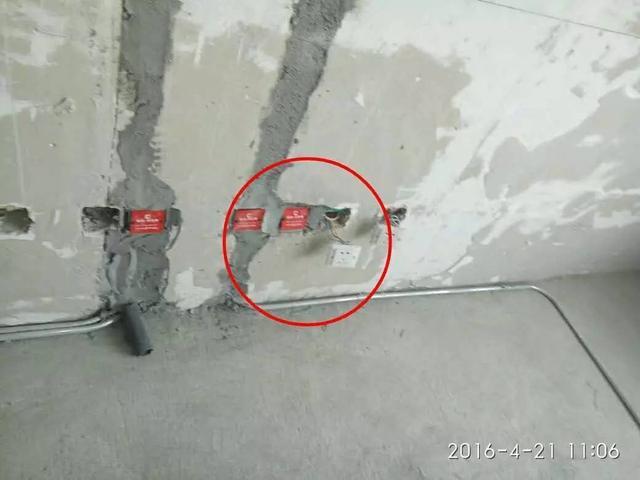

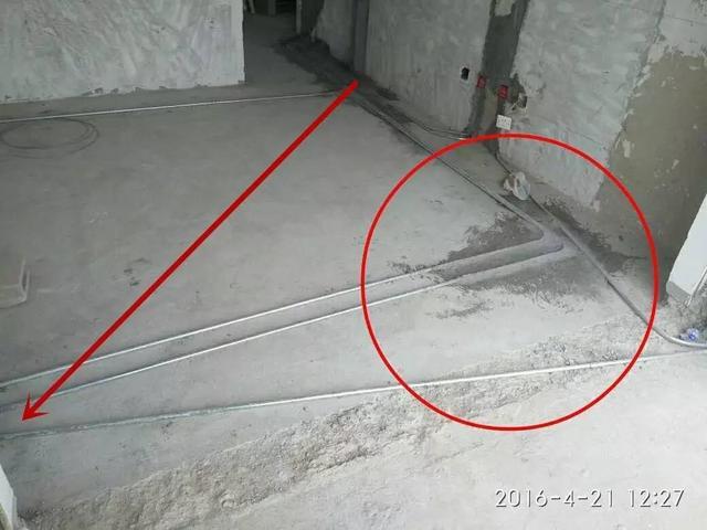

2、绕线绕成立交桥

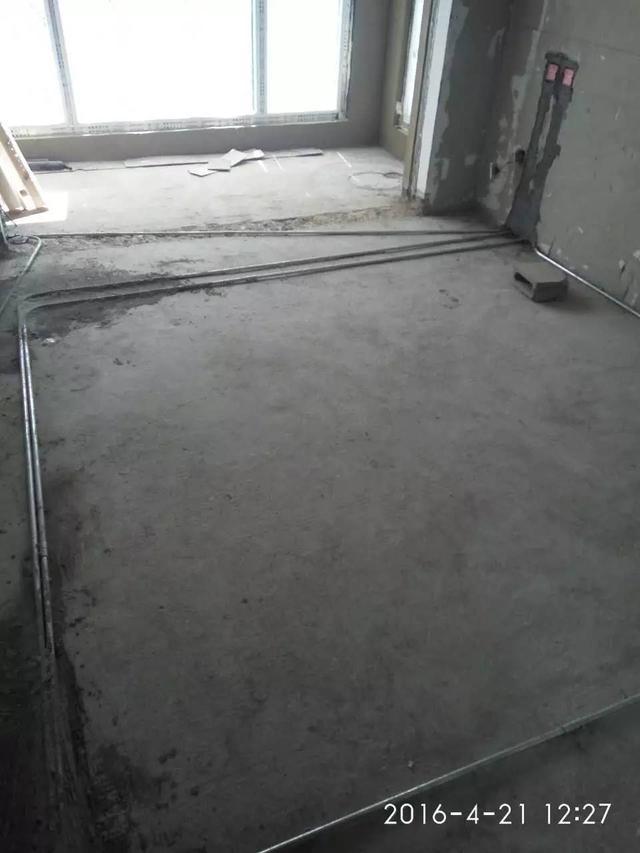

水路和电路都存在大量恶意绕线行为。可以就近拉线却偏偏从最远的地方拉线,可以走直线,却偏偏追求横平竖直,故意绕弯路,这是再造一座西直门立交桥的节奏。
现场很明显的电路绕线
红箭头是正常的走线方式

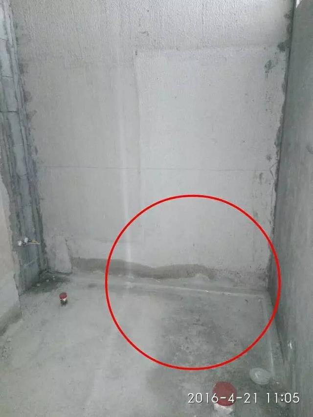

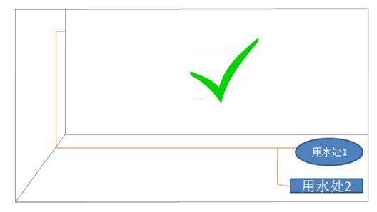

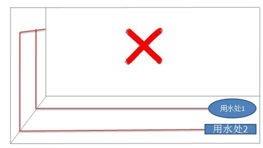

水路的绕线更加奇葩,由于面积太大,照片无法还原全貌,给大家画一个示意图:每一个用水处,接一根水管,费用轻轻松松X2,如下图
而正常的走线方式,两个用水处可以共用一根水管,如下图
水路绕线
应该把左边水口处改三通,没必要从顶上向下引。绕线手法之明目张胆,坑蒙伎俩之毫无底线,已再度刷新了我们的认知。

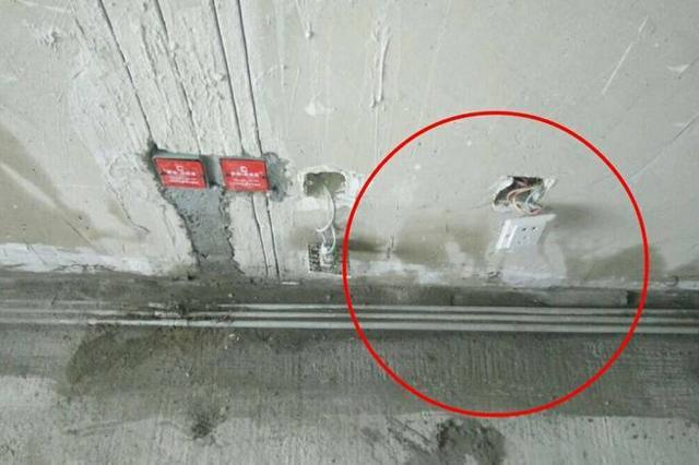

5、奇葩式断点改造
监理发现虽然是断点改造,但是每个房间里,电工只引一个电源点,新增插座都是从新引的向后串联,理由是以后方便检修。
单个房间只从一个点引线
问题一 正常应该就近引线
这个仍然是比较严重的绕线行为,在图片左下方的位置就有一个电源。
问题二 业主不应为检修方便买单
对于电工的解释理由,监理现场立即指出电路出了问题就是装修公司和电工的责任,检修也是应该提供的售后服务。凭什么为了检修方便,给业主绕线增加成本?
