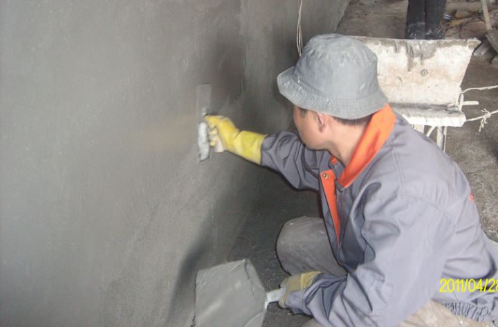

1、不建议进行与瓦工相关的作业,包括砌墙、贴砖、墙地面找平等。
因为低温会减缓水分蒸发,在水泥砂浆缓慢变干的过程下,如果某天突然降温至0℃以下,水分会结冰,影响水泥性能。
在水泥砂浆找平层,这种变化很容易被识别,可以用手抹一下,如果蹭了一手粉末儿,证明水泥表面已经粉化,这时候低温已经对整个水泥层都造成了损伤(虽然水泥内部还没有粉化,但是强度已经达不到预期了)。

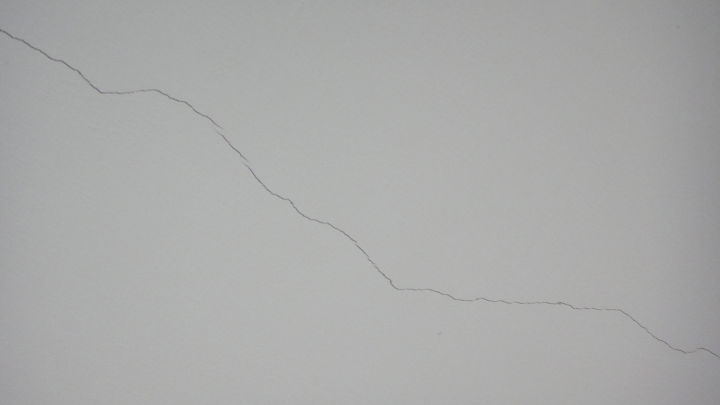

硬膜的坏处:一是给打磨作业造成困难;二是硬膜包覆下的腻子内部,水分蒸发更加困难,很可能历经整个工期都无法完全干透,等到天气转暖,腻子后知后觉地开始失水收缩,结果就可能带动更外一层的乳胶漆产生裂缝。

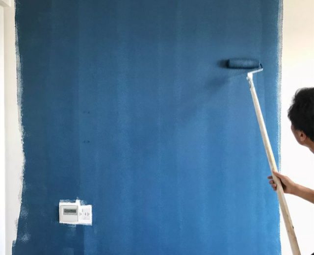

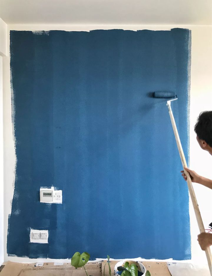

刷漆,尤其刷带有颜色的漆,因为干燥慢,可能使得干燥不均匀,彩色漆上墙容易变成「大花脸」。

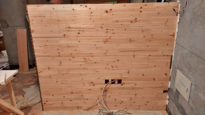

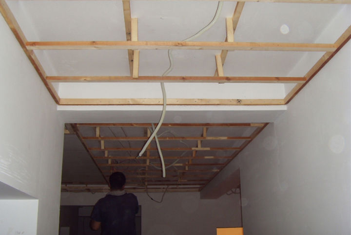

木工,此时反而是一年中比较好的时机,比如做吊顶、做背景墙。
因为冬天是木材含水率最小的季节,此时的木材已经收缩到了最为密实的状态,木工师傅把它们定型以后,如无意外(浸水等),将不会再出现大的形变,性能比较稳定。
PS.由于木材湿胀干缩、热胀冷缩的天性,如果装修使用了质量较差的、前期烘干不够充分、含水较多的木料,后期居住使用中,可能因环境温湿度变化,出现木板翘曲、木条断裂等现象。

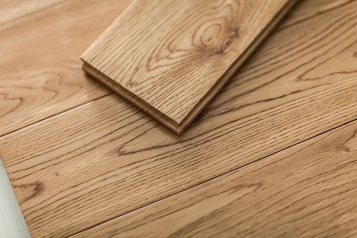

低温对大部分主材的影响较小,地板可以特别关注一下。
地板安装完成以后。如果房子没人住,无论有暖气还是没暖气,室内都要确保一定的湿度,防止环境太干燥使地板失水收缩,简单办法就是盛几盆水放在屋子里。
正常来说成品地板都是木材经过充分烘干制成的,但是「充分」不代表里面一点水都没有,比如说强化地板这种木屑压制的,要是烘得太厉害,就压不到一块儿去了。(成品地板的含水率是在一个合理的比较小的范围,检测报告里通常都有这一项,确认甲醛检测结果的时候可以顺道瞄一眼。)
