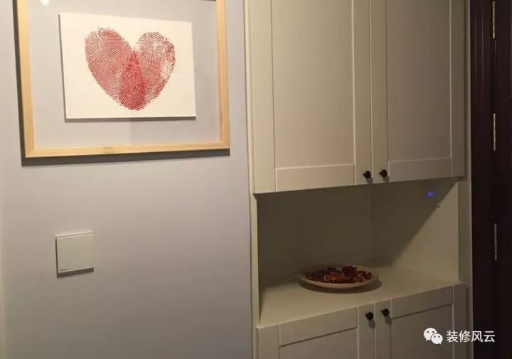

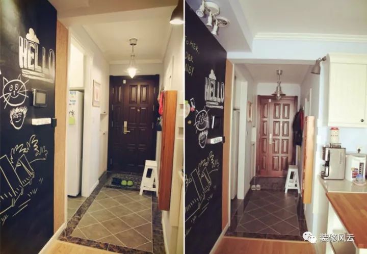

1、 进门手边最方便的位置布置玄关灯开关。
2、 好多人为了不摸黑进门,把玄关灯设置成人体感应的。可以有两种方法,一是用智能开关连接感应器,二是用普通开关但是灯本身带感应器。这两种都需要开关保持打开状态,才能实现感应功能。
▲左边的方形白板就是智能开关

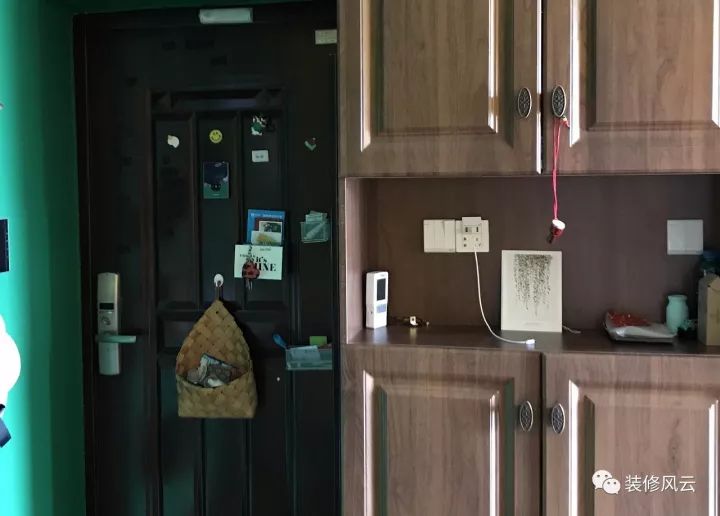

3、 这几年借着“收纳”热度,流行顶天立地柜,玄关柜常常做成上下分体的,中间有一小段台面,这里可以设1个五孔插座,可能用来:
插烘鞋器,雨天和冬天很好用,不用把湿鞋拎到屋里;
给电动平衡车充电;
出门前临时充一充手机等。
▲屋主Lydia家玄关柜上插座

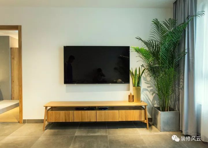

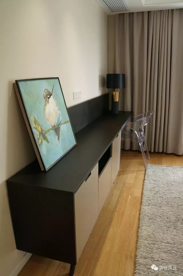

1、电视背景墙的插座以“不露出”为原则,通常在电视柜后面,电视柜能定制更好,可以一起设计,把杂乱的线和设备都藏在电视柜里。
插座最少3个,给电视、机顶盒和路由器,还可能有音响、游戏机等,最好在已有需求基础上预留1~2个插座。

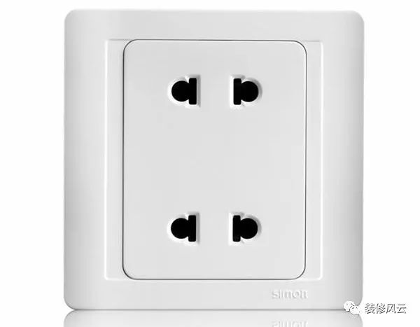

建议多用四孔插座,五孔的1~2个就行。因为影音设备多是两孔插头,用三孔插头的很少。
▲四孔插座

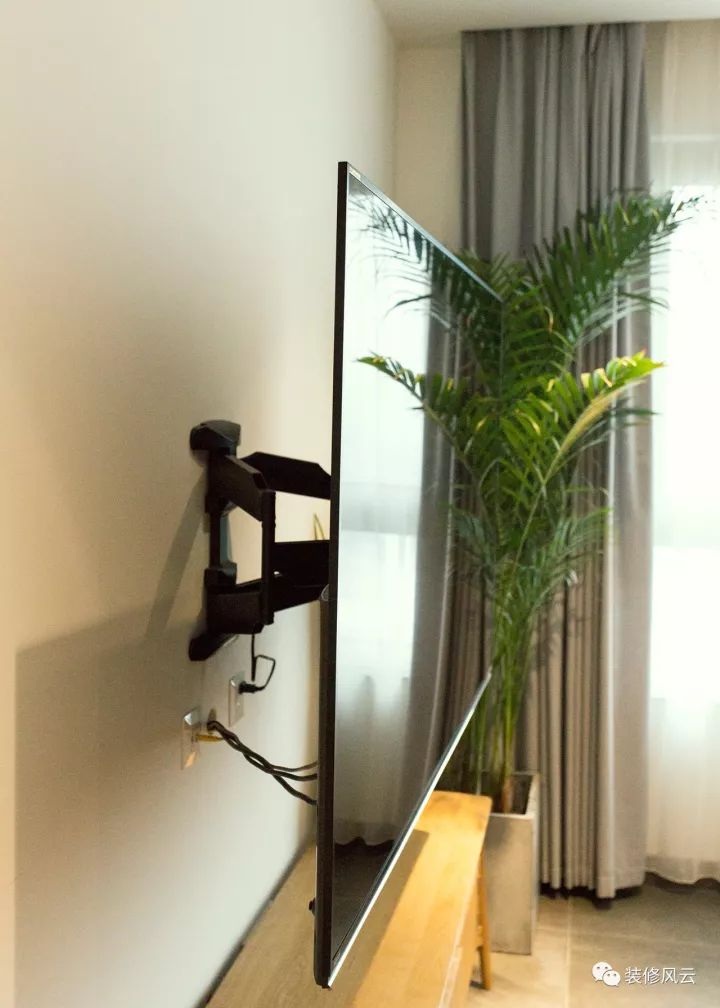

2、壁挂电视那个插座可以单拎出来,放在电视背后,不放电视柜那里。然后电视和机顶盒、游戏机的连接线都埋管走墙里,这样正面看如同无线,侧面看只露出很短的线,完美主义+强迫症童鞋可以考虑……
▲屋主HAN家的电视正面看“无线”
▲屋主HAN家的电视侧面看

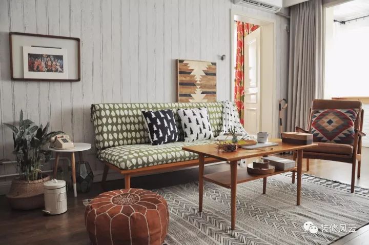

4、 常用插座一般布置在沙发两侧低处,事先算好沙发长度很重要,避免插座被挡住。可能的场景有:
灯下阅读需要给落地灯或台灯1个两孔;
躺在沙发上玩手机需要1个两孔;
玩电脑需要1个三孔;
以及空气净化器、加湿器等各需要1个两孔。
▲屋主Vanessa家沙发左下方设插座,配合边几使用

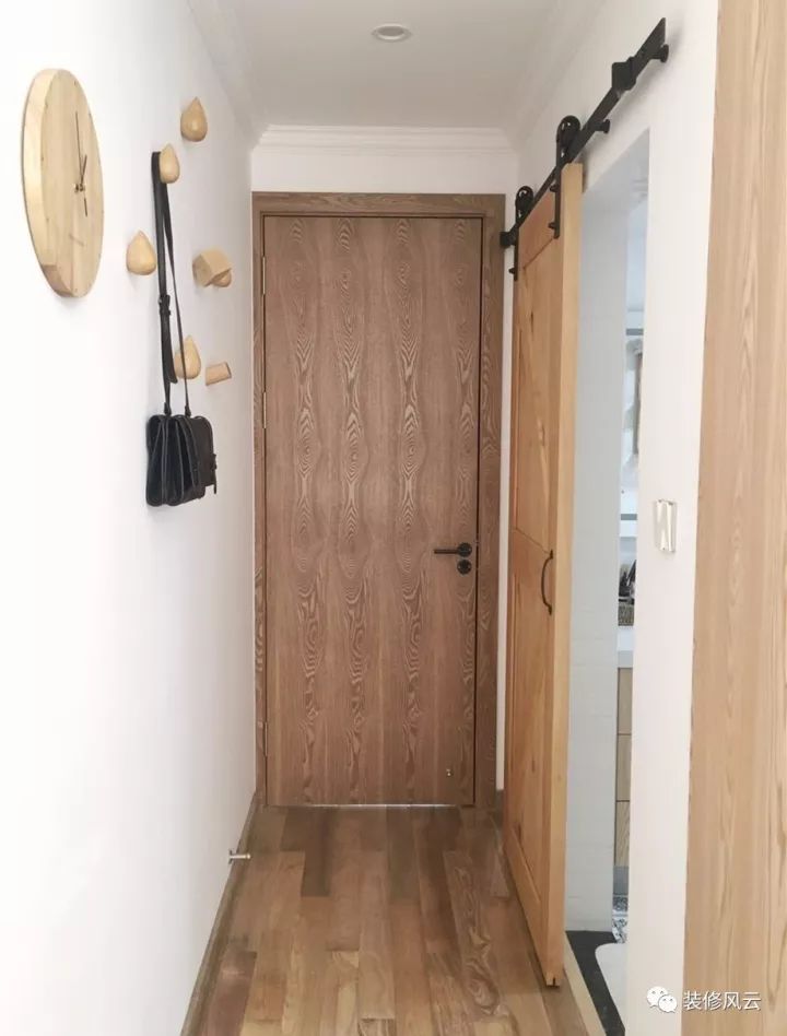

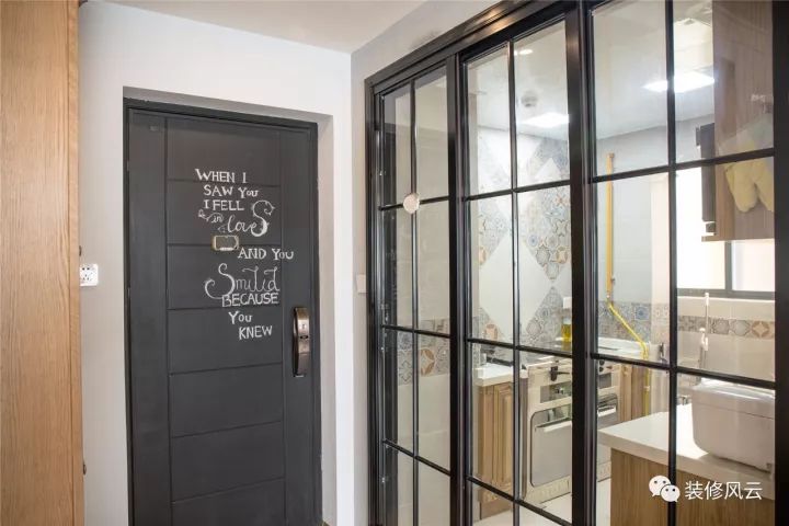

1、 主灯开关一般位于厨房门外。厨房门一般是两扇移门,一扇门常年不动,一扇门常移来移去,灯开关最好在常用那扇门旁边的墙上。
▲屋主Fancy家厨房灯开关在厨房门外左侧

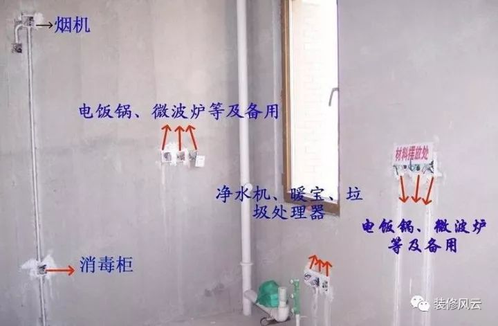

3、 油烟机需要三孔插座,位于灶具正上方,距地面1.8~2.2米左右,取油烟机背后中间位置。
▲厨房插座的一个简单参考
4、 冰箱需要三孔插座,一般在厨房拐角,比较矮,距地面0.3~0.5米左右。

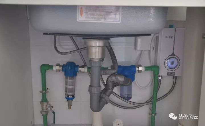

5、 厨宝需要三孔插座、垃圾处理器需要三孔、净水器有两孔有三孔也有不插电的,一般在水槽下方设置2~3个五孔插座就够用,距地面0.5米左右,最好带防溅盒。
▲带防溅盒的插座
6、 蒸箱、烤箱、洗碗机、消毒柜需要三孔插座,如果机器落地,距地面0.5米左右。

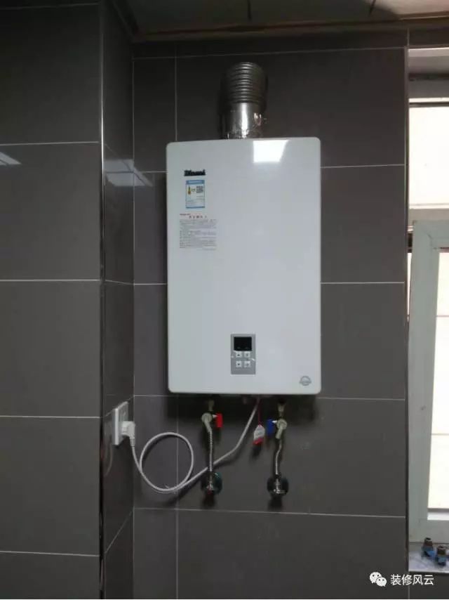

7、 燃气热水器、壁挂炉需要三孔插座,一般在窗户边,距地面1.5米左右,因为燃气热水器通常安装在通风良好的高处,插座通常在机器旁边,要避开热水器水管。
▲燃气热水器插座

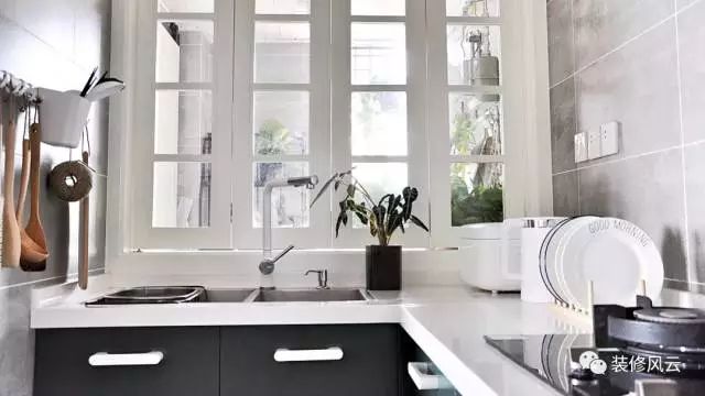

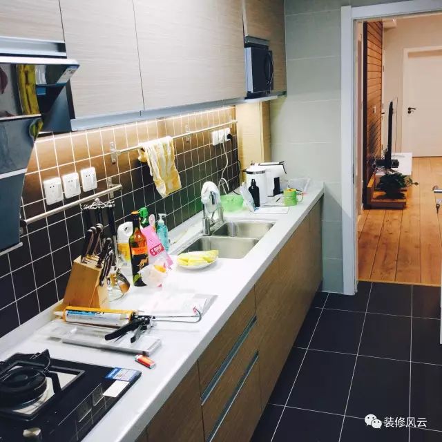

8、 小家电放在台面上,需要N个五孔插座带开关(厨房小家电多是三孔插头),可能有:电饭煲、电压力锅、微波炉、小烤箱、热水壶、咖啡机、料理机、榨汁机、豆浆机、面包机、蒸蛋器等等等等非常多。。。。。
总之最好在已确定的小家电数量上多留2个备用,宜多不宜少。
▲屋主思铭家做了6个台面上五孔插座……
要注意台面上插座不能离灶具和水槽太近,水平距离至少30cm以上,因为怕热、怕水、怕蒸汽、怕油污。
▲屋主四月家让插座尽量远离灶具和水槽

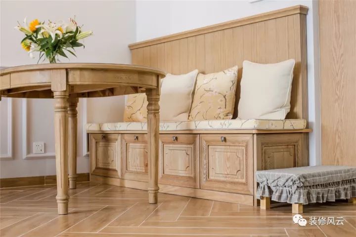

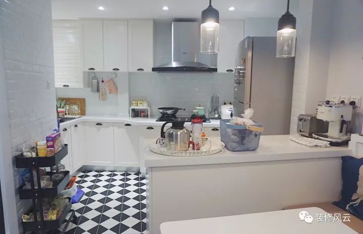

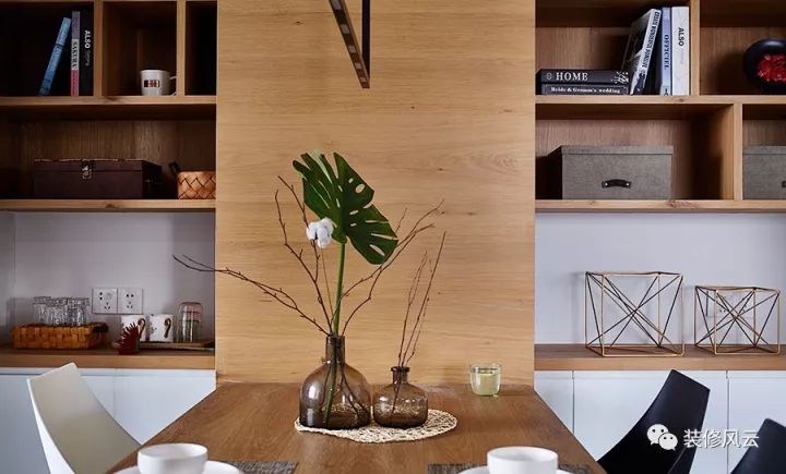

1、餐桌或者餐边柜或者吧台处,留1~2个五孔插座带开关,就可以把热水壶、咖啡机、面包机等简餐类功能从厨房移出,减轻厨房台面压力(这也是现代化、高效化厨房的设计方向之一)。
▲屋主TOMAATOO家餐边柜插座
▲屋主Jessica家吧台插座

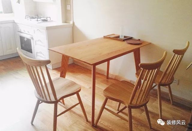

2、有时吃火锅,或者在餐桌上用电脑或者手机,可以在餐桌底下留1个五孔插座。
▲屋主Fancy家餐桌底下插座
3、关于地插:装完地插的童鞋普遍反映用脚翻盖这个动作并没有想象中那么顺畅,不管大品牌还是小牌子。踢开盖子以后插电源头总不能也用脚吧,结果人还得钻桌子底下……
而且容易进灰,一旦做好还不能挪位置。想挪它?先把你家地板掀了,再把水泥地刨了。假如家具布局有变化,比如餐桌一挪走,地插露在房间正中就很尴尬了。
▲屋主圆圆家在餐椅旁边的墙上布插座,非常实用

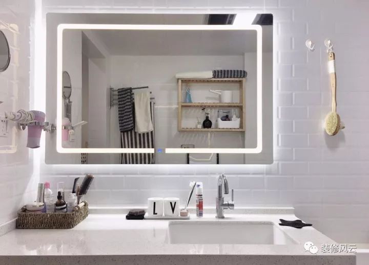

2、 镜前灯、浴霸等的开关设在洗手盆旁边。
3、 电动牙刷、洁面仪、吹风机、电动剃须刀都需要两孔,可以设1~2个四孔插座和1个五孔插座,也设在洗手盆旁边。
▲屋主璐璐家洗手盆左侧集中了开关插座

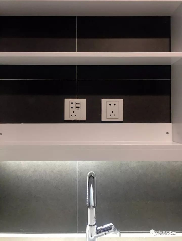

如果有镜柜,把以上插座藏进柜子更好,关了柜门表面整洁。
▲屋主Lei家把插座在镜柜里

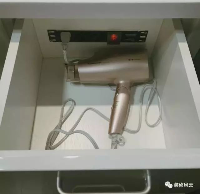

还有插座不藏在镜柜而是藏在浴室柜抽屉里的,小编觉得挺有趣:抽屉背板开槽,然后把插座嵌进背板,用玻璃胶和螺丝固定住,插座和抽屉背板基本持平的,不会凸出来。
▲屋主徐重家抽屉里设插座

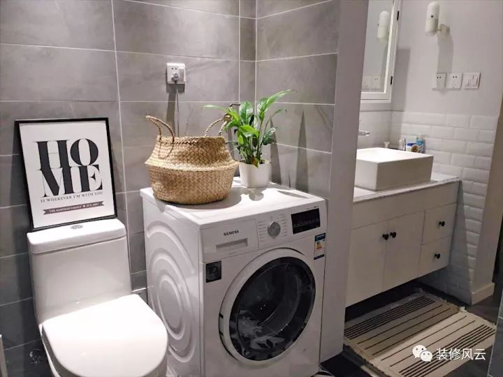

4、 洗衣机需要三孔插座,如果机器落地,插座距地面1.2米左右是略高于机身,如果洗衣机上摆放其他物品,插座也可以高一点不被遮挡。有时洗衣机上面还摞着烘干机,也需要三孔。
▲屋主Jessica家洗衣机插座

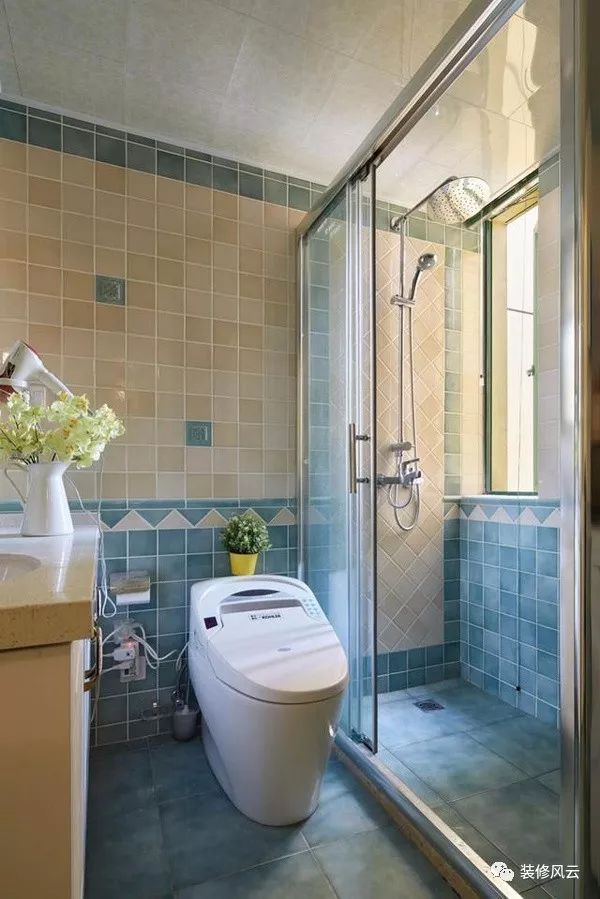

5、 智能马桶盖需要三孔插座,一般位于远离淋浴的马桶那侧,距地面不低于0.3米。
▲智能马桶盖插座尽量远离淋浴房

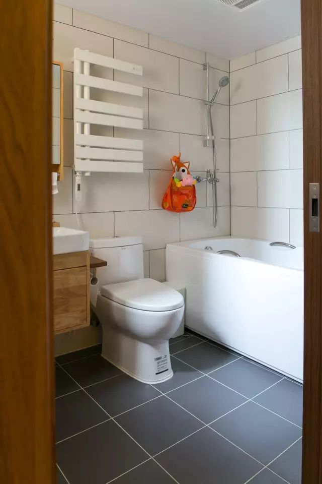

6、 电热毛巾架需要三孔插座,它经常装在马桶上方,可以在马桶旁边集中设置2个五孔插座,1个给智能马桶盖1个给电热毛巾架。
▲屋主Lydia家电热毛巾架在马桶上方
7、 电热水器需要三孔插座,距地面1.8米左右。

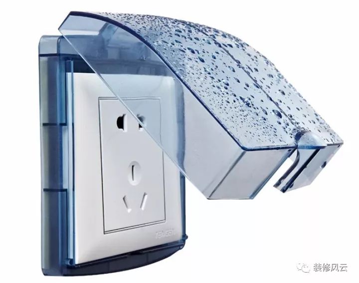

PS. 卫生间插座最好都带防溅盒,有三孔的都带开关。
▲防溅插座

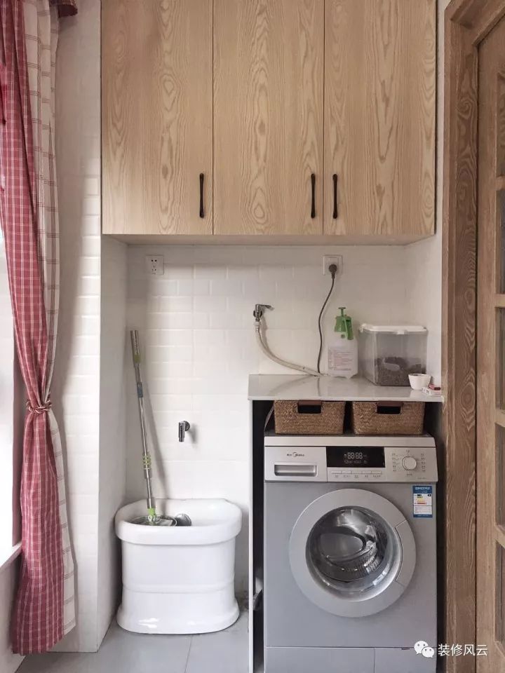

1、 洗衣机、烘干机可能放在这里而不在卫生间,需要三孔插座带开关。
▲屋主璐璐家阳台家务区,洗衣机三孔插座带开关

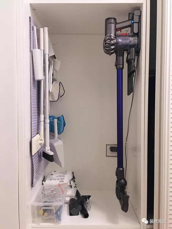

2、可以多预留1个五孔插座在低处,给挂烫机或者扫地机器人充电,如果用手持式吸尘器,插座上方最好有空间安装充电挂座,有那个挂座很方便。
▲如果家里没有阳台或者阳台没地方,可以像屋主Lei这样把插座设在收纳柜里

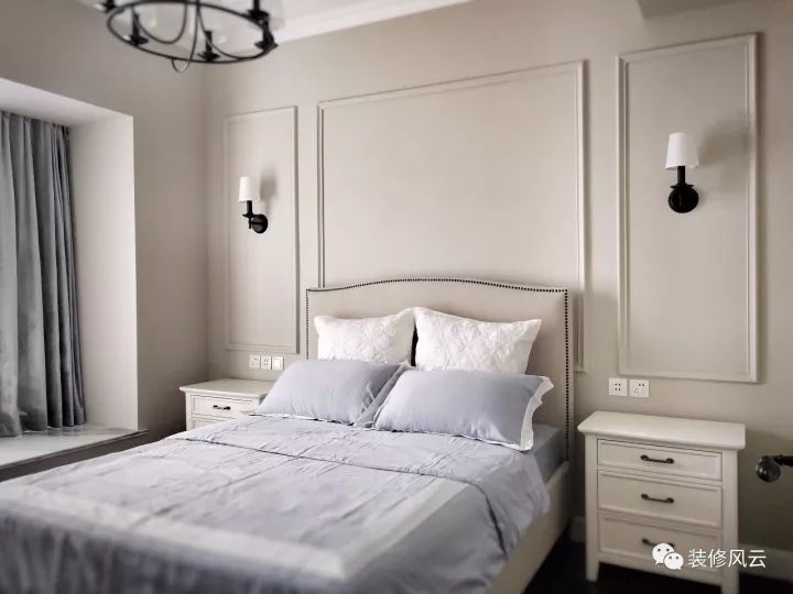

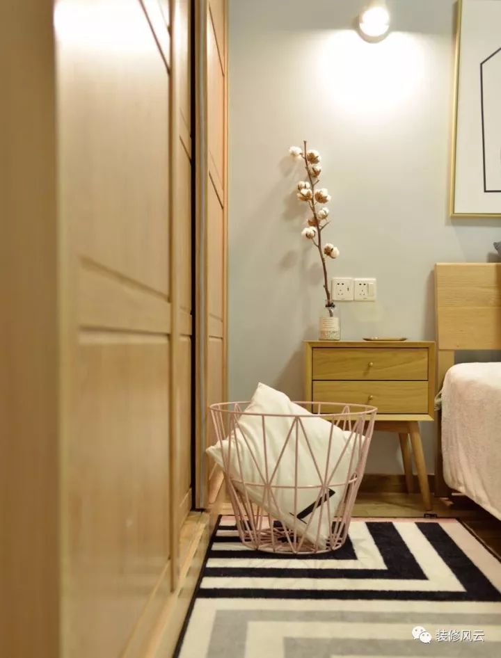

2、 两边床头柜上方10~15cm左右,两边各1个四孔插座和1个五孔插座,因为手机、pad、台灯、香薰机等多是两孔插头。
▲屋主蓉蓉家床头插座
3、 USB接口的电子设备会越来越多,带USB插口的插座能省一个转换头,用在床头很方便。
▲屋主璐璐家带USB的床头插座

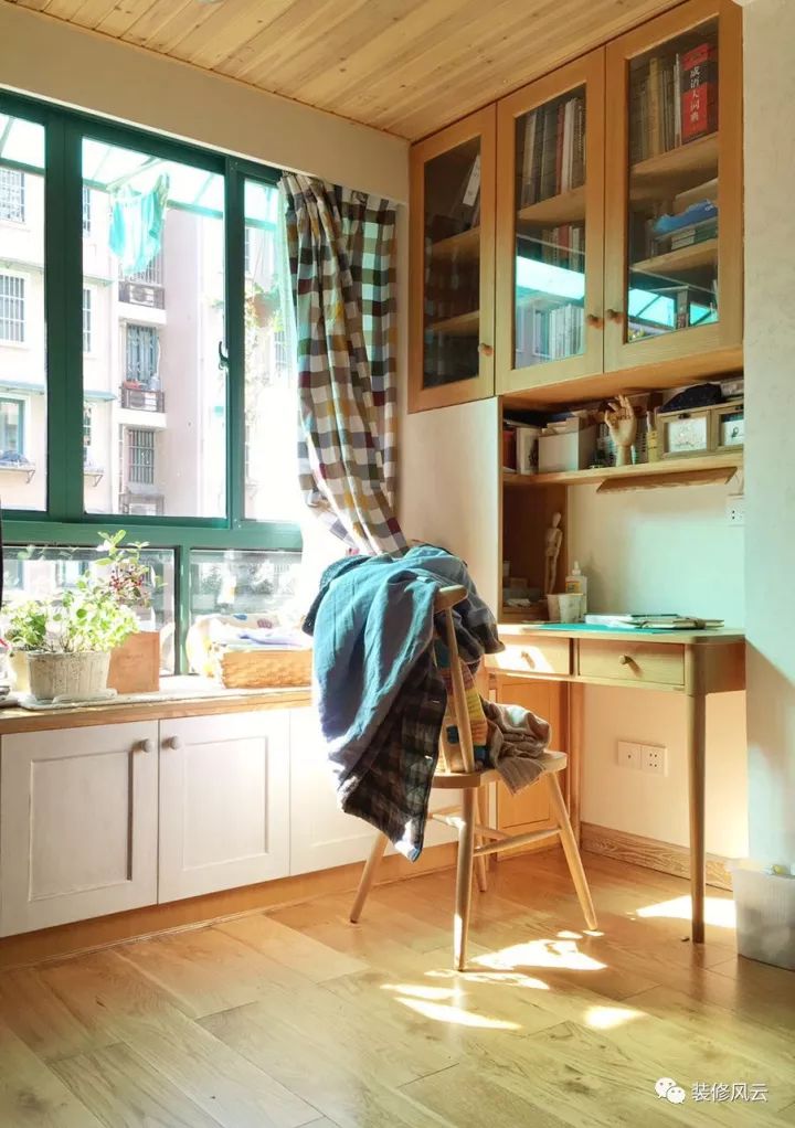

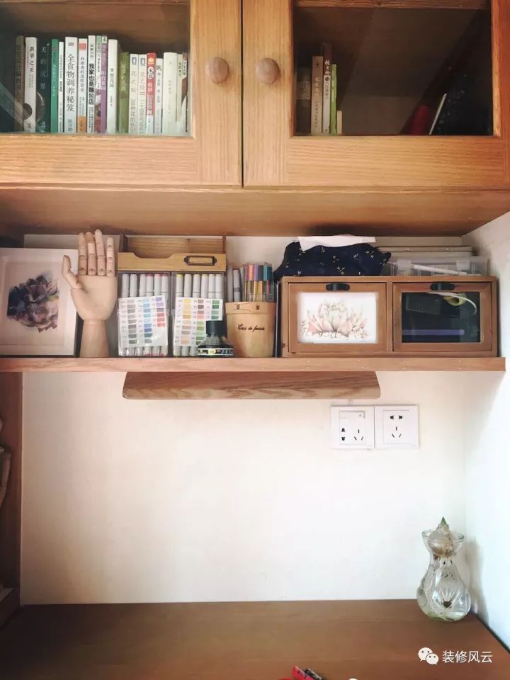

2、 台灯需两孔,手机需要两孔,笔记本需要三孔,可以集中设2~3个五孔插座,在书桌上方,最好带几个USB插口。
▲屋主圆圆家书桌上插座

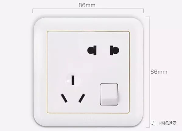

2、 家庭常用开关、插座都是86型的,即面板尺寸86mm*86mm,供大家画设计草图时定尺寸。

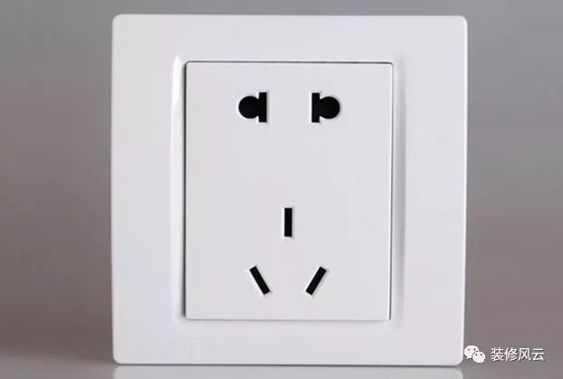

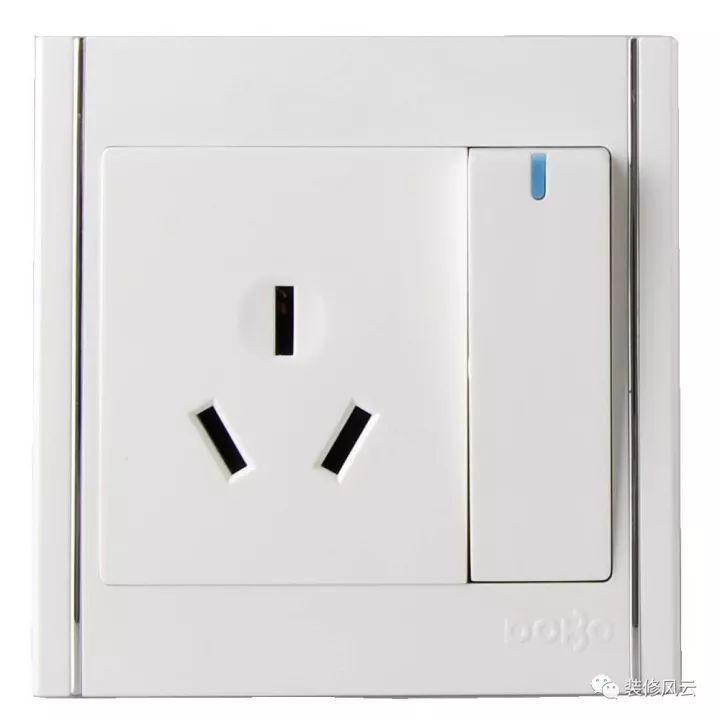

3、 三孔插座分10A和16A,但两孔插座只有10A,所以集成了三孔和两孔的五孔插座都是10A。
三孔16A一般是单独的,而且带开关,用于空调柜机等大功率电器。
▲16A三孔带开关插座

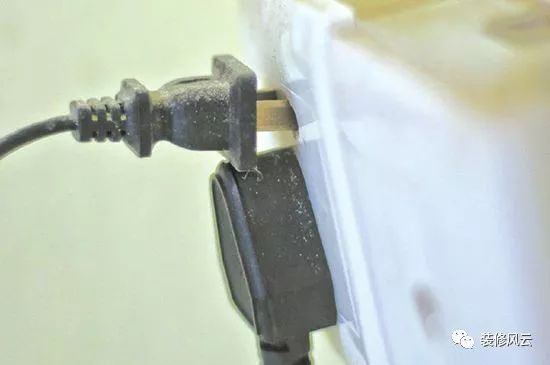

4、 五孔插座好多设计成错位的,是因为过去的产品设计水平低,两孔和三孔总是挨太近,出现“明明有两个孔却只能插一个”的坑爹情况。
▲坑爹呢……
这种尴尬有两个改良办法,一个就是错位,另一个是把两孔和三孔的距离拉远点,好多商家就宣传自家五孔是“大间距”,其实现在正经品牌的产品不特意说“大间距”,正常也不会插头“打架”啦。
▲目前市面上的五孔插座间距都足够的

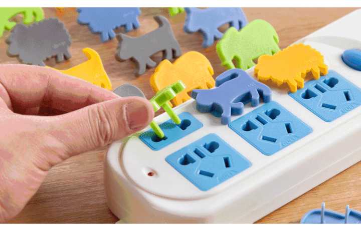

要是怕家里小孩触电,露出来插座最好都高一点,并且用安全插座,外面看不见铜片,用尖东西捅一个孔捅不动,必须同时捅两个孔。

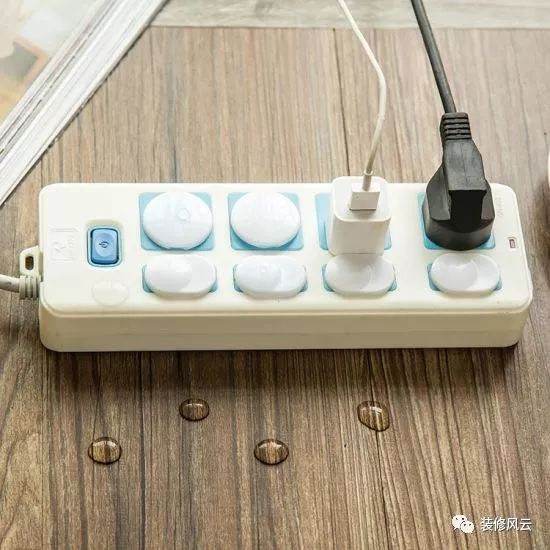

实在要地上拖插线板的,可以买插座保护盖:
▲插座保护盖
▲吐槽一下这个插座保护盖的设计,难道不是更加勾起小孩的好奇心吗……
