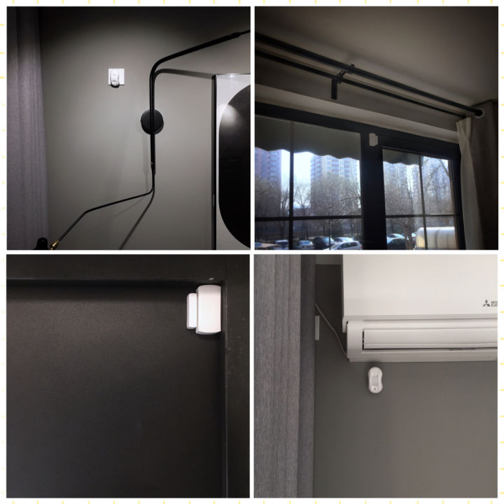

3、智能安防系统 入户门右上角是智能安防系统的门磁。
Lei家在一楼,不想装笼子一样的防盗窗,就买了防盗的智能安防系统,包括门磁和红外感应器。
门磁和红外都使用充电电池,用3M双面胶粘在墙上。门磁可以感应门窗移动,红外可以感应人影晃动,一旦发现异常,立刻响起警报声,手机APP也会收到通知。
门磁(右上、左下)和红外感应器(左上、右下)
Lei每次出门,用手机开启防护,回家进门前关掉,睡觉时可以只开启门磁。有人觉得开开关关很麻烦,但Lei说,这不就和开灯关灯一个道理嘛~

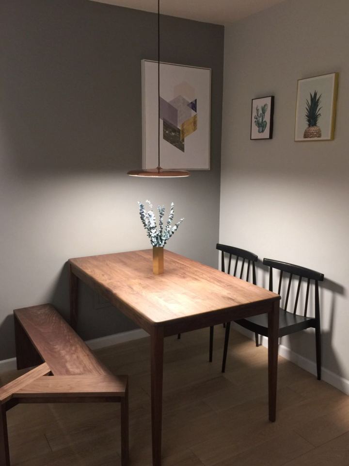

黑胡桃木的餐桌配条凳,样式简单,花纹惊艳。餐桌上方60公分处的吊灯,是全屋最贵的一盏,莫名有种大隐隐于市的感觉……
挂画也是Lei自己安装的,其中一幅背后藏着弱电箱哦~

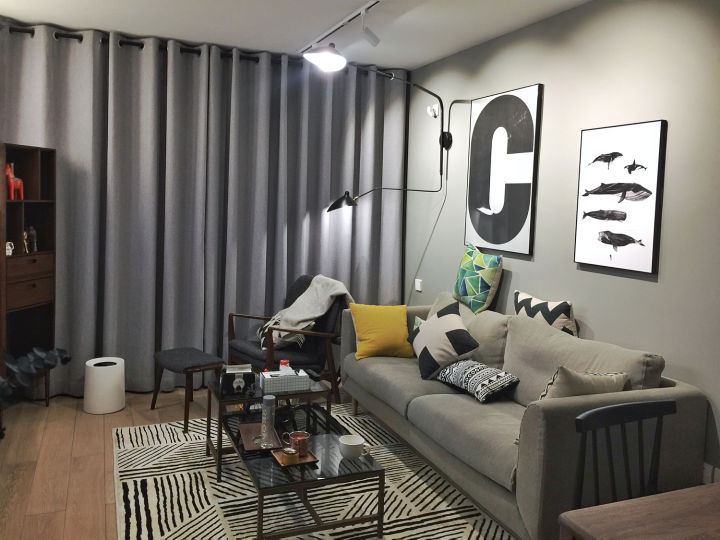

6、地暖 Lei家是自采暖,用了散热均匀、舒适度比暖气片高的地暖。地暖之上的地板橡木实木复合地板,刷白色木蜡油,为黑白灰的空间填一分暖暖的色调。
7、轨道射灯 做地暖后,层高只剩下2.55米,客厅再装主灯会有压迫感,改用两道轨道射灯,分别投射电视墙和沙发墙。
灯轨距离电视墙0.3米,每个灯头功率10w。电线接在轨道里,后期可以根据需求增减灯头数量,也可以换其他功率的灯泡。
灰色沙发墙和白色屋顶整齐交接。撕过油工的Lei说:如果师傅告诉你不同色的漆交接会刷不齐,要贴石膏线,别信他,那只是油工怕麻烦而已。

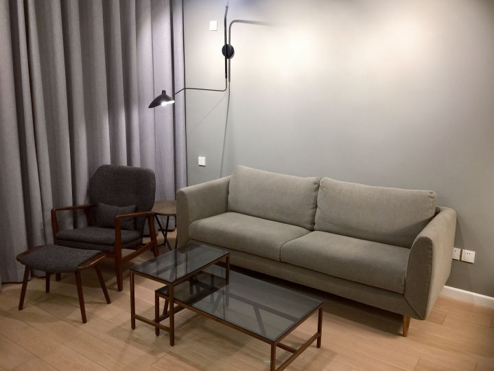

8、壁灯 客厅里最抢眼的物件,叫鸭嘴灯,是法国设计师Serge Mouille的经典作品,Lei对它一见倾心。
两根灯杆可以左右拉动,灯头也可以旋转方向,最方便窝在沙发里阅读时使用。

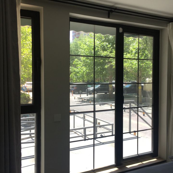

9、断桥铝仿细框玻璃窗 一楼主卧直接面对室外,需要隔音效果好的断桥铝窗。断桥铝工艺复杂,无法做成细框镶小块玻璃的样式,就在两层玻璃之间夹装饰条,同样有以假乱真的效果。

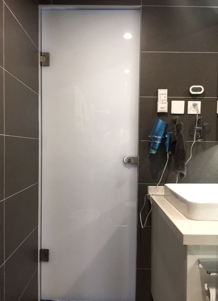

13、双面烤漆夹胶玻璃门 整块玻璃做成的门!两层玻璃间夹着不透明的白色胶,完全不透光,克服了磨砂玻璃透剪影的缺陷。
门非常重,配合高质量的合页,里外都能推拉,到尽头时能固定,不会撞墙。
