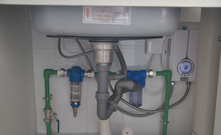

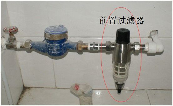

1、前置过滤器
用来阻挡泥沙、铁锈等大颗粒杂质进入自家水管,获得更干净的自来水。强烈推荐!
前置过滤器一定要定期冲洗,因为污物会慢慢堆积在滤网,最终堵塞水流。据群友反映,两个月没冲洗的过滤器刚拆下来,那黑水喷的叫一个壮观。

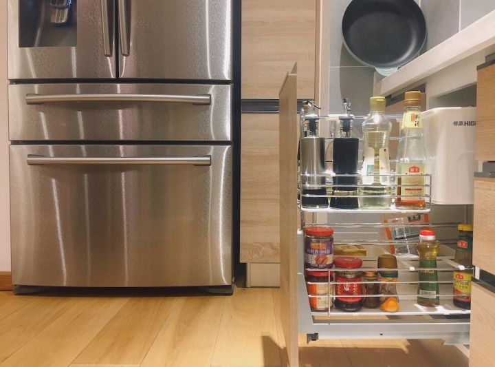

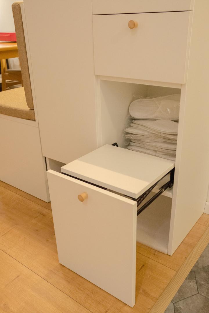

3、橱柜抽屉
橱柜里面,能做成抽屉就不要做隔层。隔层需要弯下腰探头朝里面看,而抽屉拉出来,想找什么,一目了然。
除了抽屉还可以做拉篮,原因类似,但拉篮的空间很高,能够放进大瓶调料。

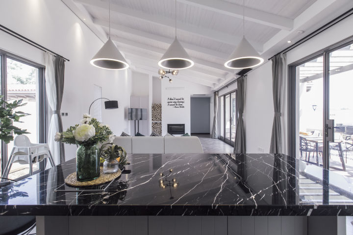

4、石英石台面
石英石坚硬、耐磨、耐压、耐高温、抗腐蚀、只有轻微渗色,是目前最结实耐用的台面材质。
▲石英石台面
而其他材料如天然大理石容易裂和渗色;木头和人造板材不耐热;亚克力不耐热;不锈钢各项都好,就是容易留划痕,而且大多数人表示丑拒……总之都不如石英石性价比高。
▲昂贵的大理石台面,虽然美丽,但每一道花纹也是裂纹,不宜承受太大冲击

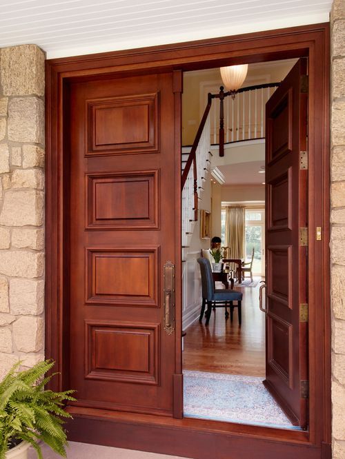

8、好的防盗门+好的锁芯
甲级是目前国家规定的防盗门最高级别,C级是目前国家规定的锁具最高级别,所以请务必使用甲级防盗门+C级锁
▲C级锁的锁芯,保卫家居安全的重要防线
另外提醒,防盗门结实就好,外观奢华就不必了,容易被不良分子盯上……

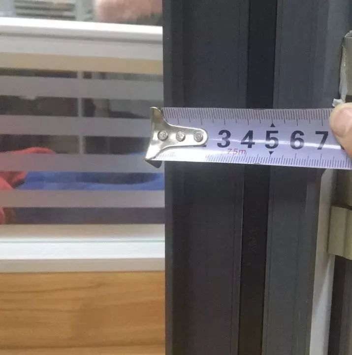

中高档、品质不错的断桥铝窗户大概1000元/㎡左右(70型材、顶级五金、测量、安装以及各种辅料都包括)。
▲70型材,指窗框含隔热条宽70mm

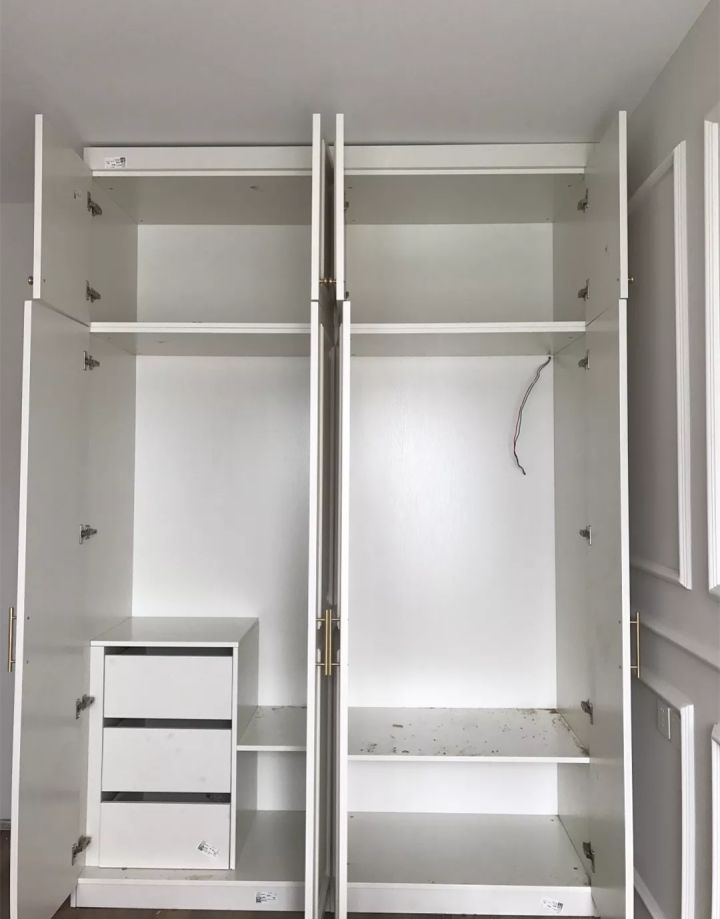

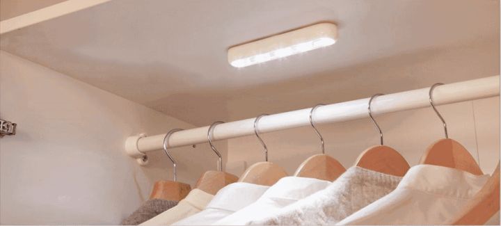

11、衣柜里的感应灯
开柜门,灯亮,更衣,出门前心情都不一样了有木有。
先大致确定衣柜的位置,水电改造时在墙上预留电线,后期再把电线接到灯上。如果忘记留电线,就只能使用充电电池款的感应灯了。
▲在衣柜背板上开个小洞,把电线穿进来

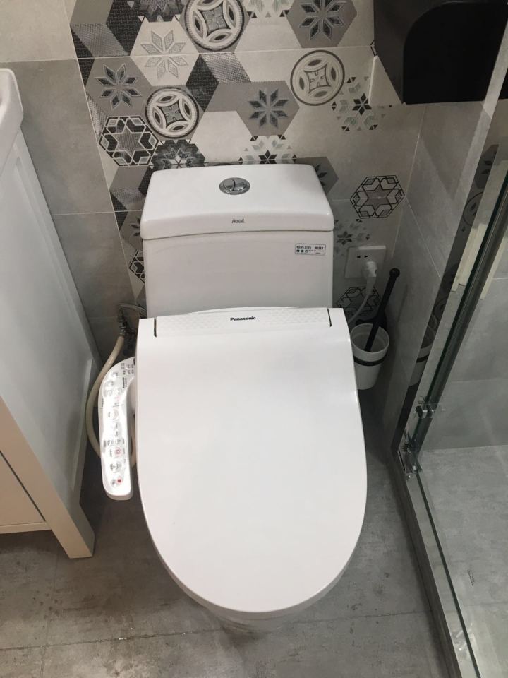

13、智能马桶盖
干净,卫生,健康,冬天不凉pp体验好。如果家里有两个卫生间,可以装一个在主卫,客卫先不装,日常使用对比一下。
智能马桶盖需要预留插座,如果忘记,后期再想安装这件神器就很麻烦了。插座通常在马桶一旁,离地面30cm左右,并且尽量远离潮湿区。
