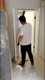

木门的种类叫法特别多,如实木门、实木复合门、模压门、清油门、混油门、免漆门、烤漆门等等……
他们的区别是什么?买哪种更合适?
木门生产、用料比较“隐蔽”,我们只能看到表面,所以买之前更要搞清楚里面的门道儿。

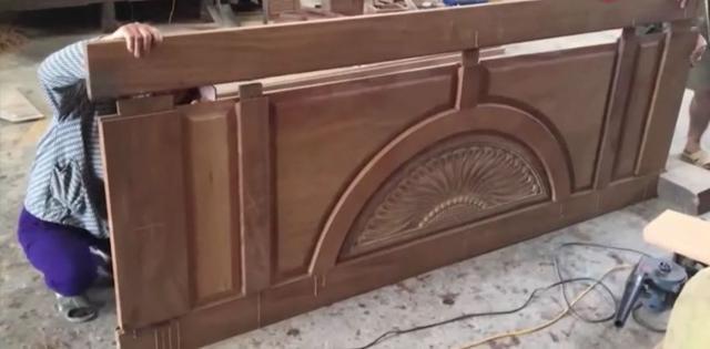

在2000年之前,木门产还是以传统的木工现场打制为主。
上图:传统木工制造木门

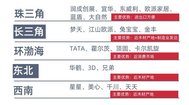

全国木门企业分布有非常明显的区域性,大概分珠三角、长三角、东北地区、环渤海地区和西南地区等五大生产基地。
上图:木门企业分布

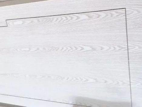

第一步:褪掉漆后,半成品的门
上图:褪掉漆的木门

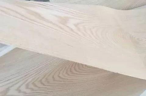

门的表面其实是用白乳胶贴上去的一层木皮。
上图:贴好的木皮细节
把木皮掀起来,就像薄薄的一层纸。

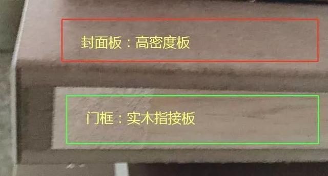

第二步:去掉贴皮,露出门的本来面目。

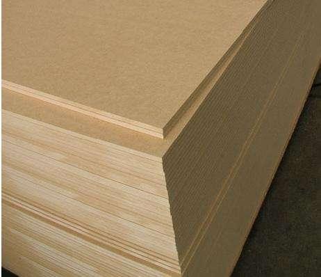

在贴木皮之前,有一层是覆面板,也叫包面板、封面板,作用是让门整体足够平顺,通常都是使用高密度板。
上图:覆面板让门整体更平整

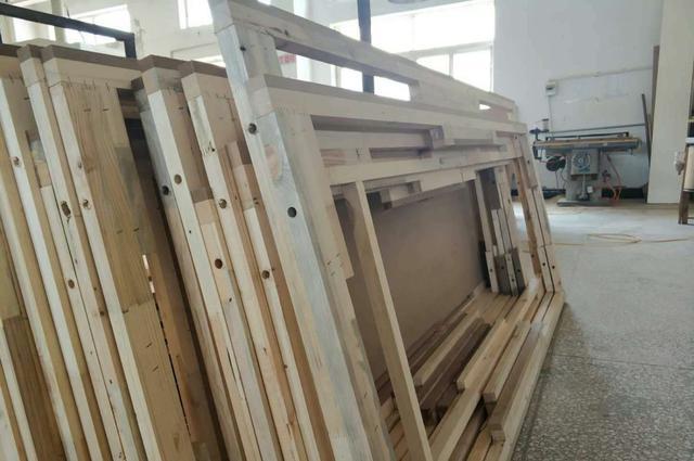

上图:实木复合门的龙骨框架
上图:门横截面细节示意图
上图:高密度板细节,有点像纸板
注意:
覆面板比较容易出现偷工减料的情况,有的小厂家可能使用6厘板、4厘板,影响门的结实牢固程度,一般使用8厘板,也就是8mm厚的高密度板。

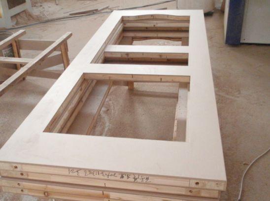

第三步:扒掉覆面板,门最原始的样子
可以看到门框+门芯料(门中间的填充料)。
上图:实木复合门裸门框
上图:实木复合门组装示意

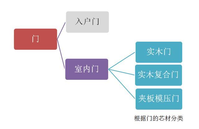

门本质上也是皮+芯的结构,各种叫法和分类也是根据芯或皮的不同来的。
根据门芯的不同,木门大致分为三种:实木门、实木复合门、夹板模压门。

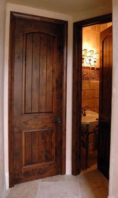

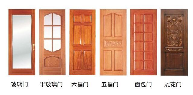

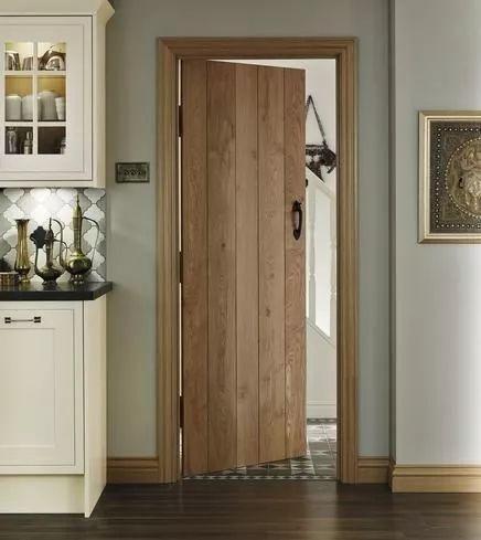

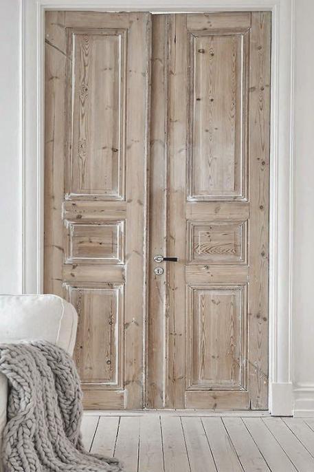

先说实木门
也叫全实木门、原木门,全部以天然原木做门芯,表层不贴任何皮,木纹纹理清晰,有很强的整体感和立体感,价格也比较贵,一般每樘4000+。
主要材质有樱桃木、胡桃木、橡胶木、金丝柚木、橡木、榆木、红松、扎木、楸木、水曲柳、榉木等。
上图:各种造型的实木门
实木门优点非常明显:吸音好、隔热保温,环保。

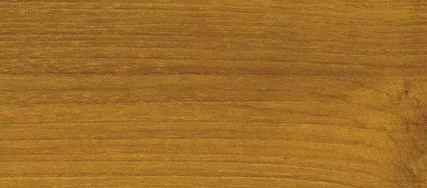

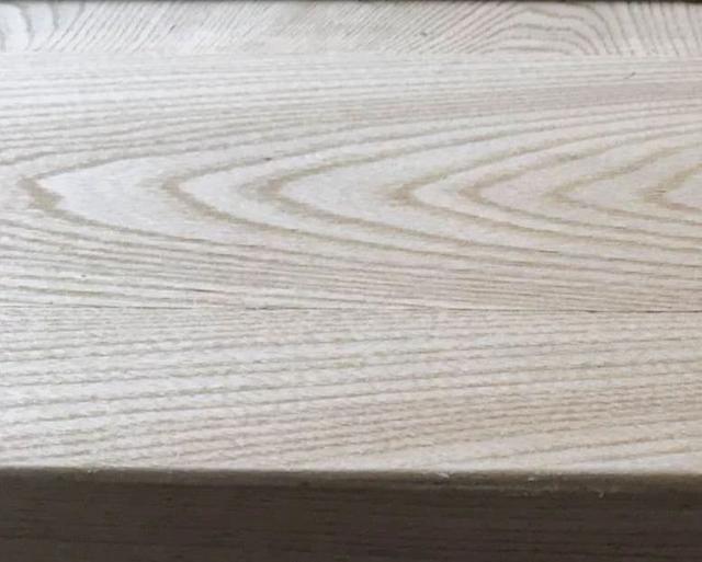

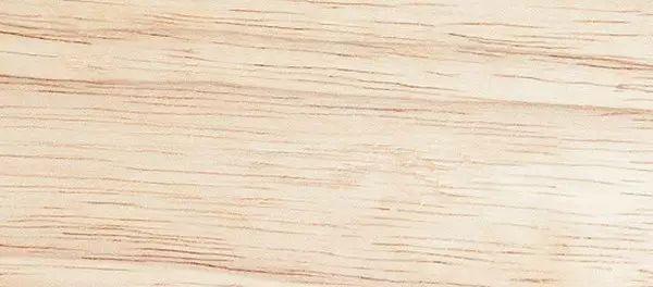

实木门缺点也很明显:价格较贵、市场混乱,比如橡胶木说成橡木,只是名称里有相同的字,实际毫无关系。
上图:橡胶木纹理
上图:橡木纹理

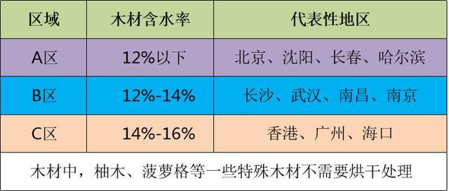

还有,实木门容易裂。
南方空气含水率跟北方不一样,南方地区木材含水率比北方要高一些,运到北方后实木门含水率比空气含水率高时,实木门会脱水,导致实木门开裂。
上图:各地区木材含水率
如广州地区年平均的平衡含水率15.1%,北京地区年平均含水率为11.4%。
干燥到11%的木材用于北京是合适的,可用于广州将会吸湿膨胀,产生变形。

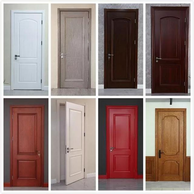

再说下实木复合门
实木复合门是大家最普遍使用的了,现在用的最多的就是它了。
实木复合门的造型多样,款式丰富。
上图:各种实木复合门

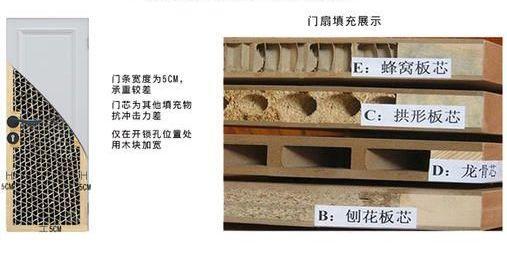

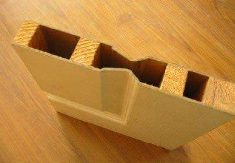

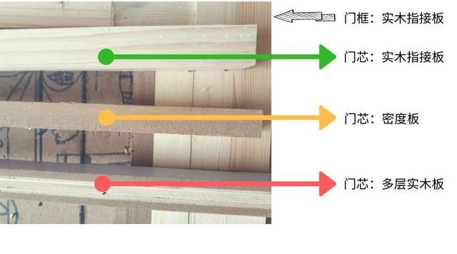

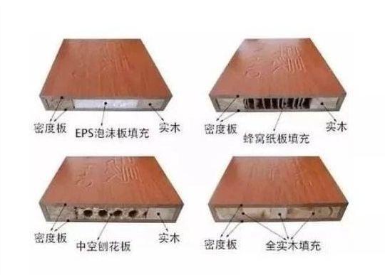

实木复合门的门芯是用各种板材填充的。
上图:实木复合门填充物示意1
上图:实木复合门填充物示意2
上图:几种填充材料细节对比
说说几种门芯料(木门填充料):
① 实木指接板:实木复合门比较好的填充用料。
② 多层实木板:也叫胶合板,差一些。
③ 密度板:工程门用的比较多,便宜;结实和环保差点事儿。
④ 桥洞力学板:隔音好,环保和硬度不如指接板。
⑤ 方钢:为了防止变形,门扇超过2.1米在门框左右内侧多加2根方钢,用来加固木门。

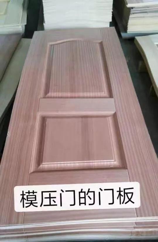

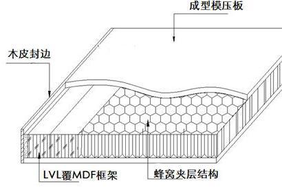

最后说下夹板模压门
模压门和“压”这个词有点关系,一般常用密度板在高温条件下经模具压至而成的。
模压门板带有凹凸图案,实际上就是一种带凹凸图案的高密度纤维板。
2010年前后比较盛行,现在生产销售的企业已经很少了。
上图:模压门结构示意
上图:模压门的门板

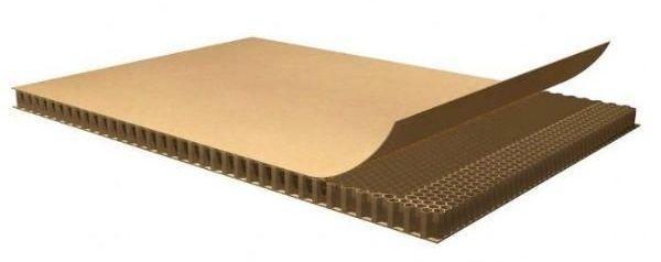

模压门有的中间填充蜂窝纸,大部分是空心的——敲上去蹦蹦响,门体很轻。
上图:空心模压门剖面
上图:填充蜂窝纸示意

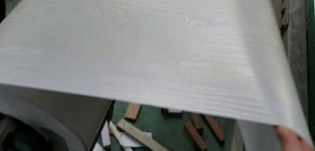

免漆门:就是不需要再做油漆的木门。
通常手法是PVC压膜,就是把一层PVC塑料膜通过高温高压的条件固定在板材的表面。
上图:免漆门的PVC贴纸

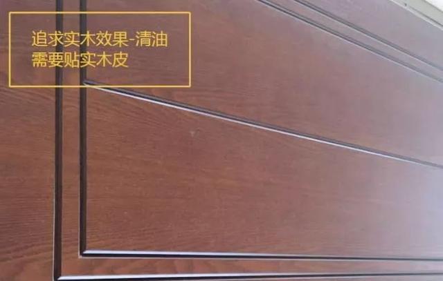

烤漆、喷漆是按照施工方法来区分的,而清油和混油则是按照油漆性质做的区分。

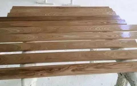

简单说,清油没有颜色,混油有颜色。
如果你追求实木纹理效果的,那么就要用清油,要先贴实木皮再刷清油。
上图:刷了清油的木制品在车间晾干
如果你追求纯色效果,那么就要用混油。
上图:清油和混油的效果

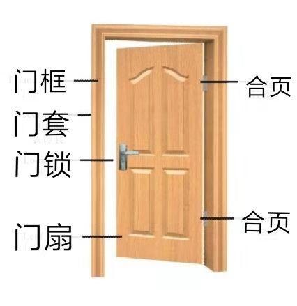

五、门的各种相关配件
木门的配件主要有门套、锁具、合页、门吸、密封条等。
上图:门的配件示意
门套:门框的延伸,有的门套不需要门,而是独立安装在墙壁门洞上,叫做「垭口」。

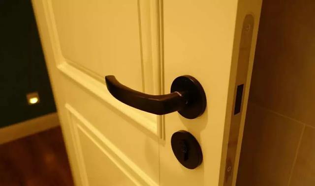

门锁:材质方面有太空铝、不锈钢拉丝等,可以根据自己审美选择,卧室可以考虑静音锁。
上图:静音锁

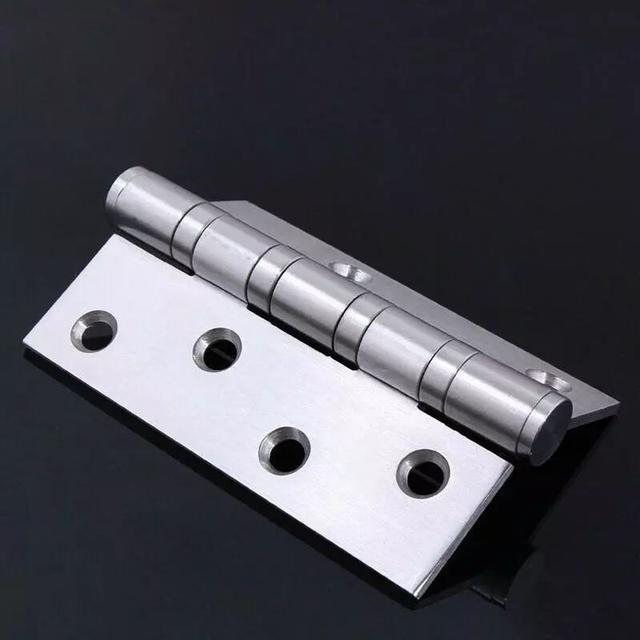

合页:门通常安装2个合页就可以,如果太高,超过2.3米,最好放3个合页。
好合页是不锈钢材质,厚度达到3mm,表面加工精致,无刃口,转动灵活。
上图:不锈钢合页

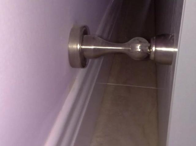

门吸:也叫门碰,是门页打开后吸住定位的装置,以防止风吹或碰触门页而关闭。
门吸有墙吸和地吸两种,可以根据家里的情况选择。
上图:墙装门吸
门吸最好也选择不锈钢材质的,而且质量不好的门吸容易断裂,所以购买时可以使劲的掰一下,如果会发生形变,就不要购买。
要注意,有的时候使用墙吸只能安装到踢脚线上,这样长久使用很容易把踢脚线给拽下来,这种情况最好选择地吸。

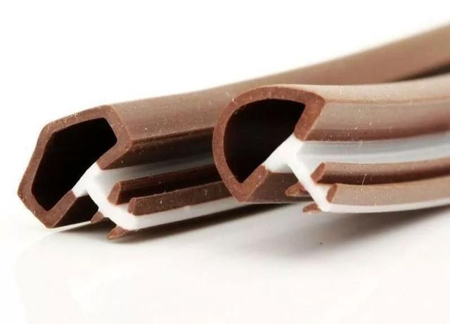

密封条:安装在门框与门扇之间,用来降低噪声,提高木门密封性。劣质的木门的密封条是直接粘贴上去的,时间久了可能会老化脱落。
优质的密封条是在门套中开卡槽,将密封条镶嵌其中,更加牢固耐用。
上图:卡槽式密封条

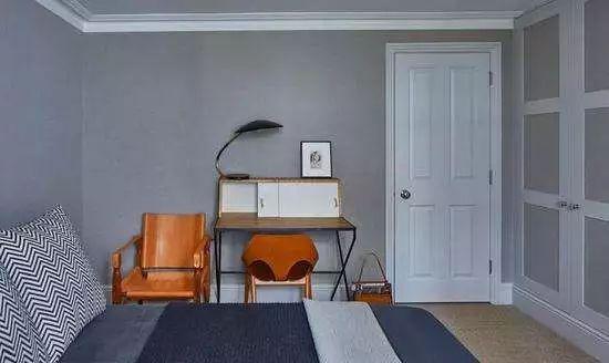

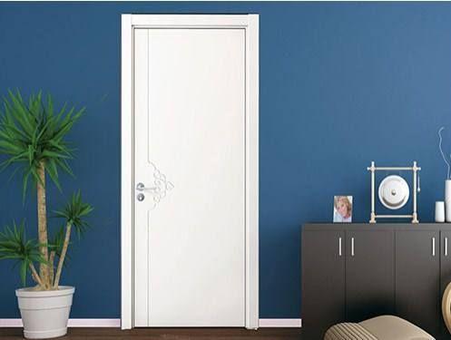

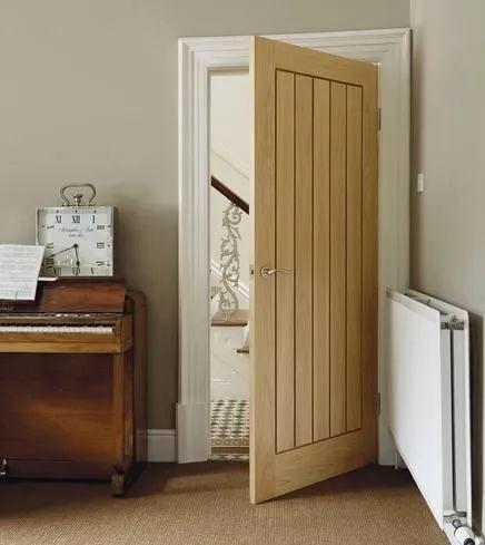

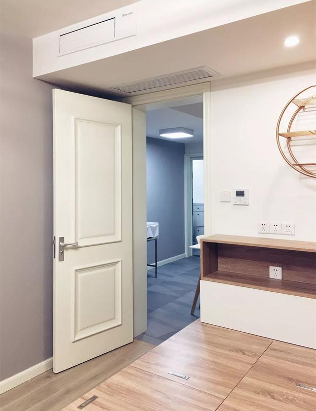

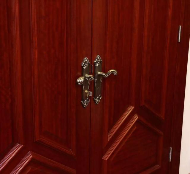

卧室门:更强调私密,所以大多数均采用板式门,宜选用温馨自然、线条优雅的门型,这种门给主人以安静、安全感。
上图:卧室门

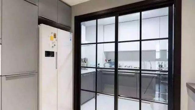

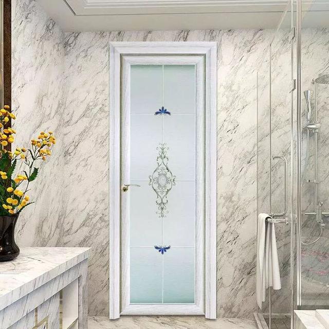

厨房和卫生间最好是铝镁合金门或者玻璃门,容易受潮,然后底下就胀了,尤其卫生间的。
厨房门:适合选用喷砂、磨砂图案、半透光的半面玻璃门,可以做穿视,也可以做半穿视,
浴卫门:只能透光不能透视,装双面磨或深色雾光玻璃。
上图:厨房门
上图:卫生间门

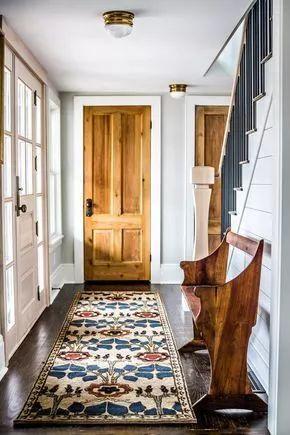

与地板搭配:浅色木门搭配浅色地板的效果是清新淡雅↓
深色木门搭配浅色地板的效果是突出了门,强调个性↓
浅色木门搭配深色地板的效果是营造干净清透的空间感↓
深色木门搭配深色地板的效果是沉稳大气↓

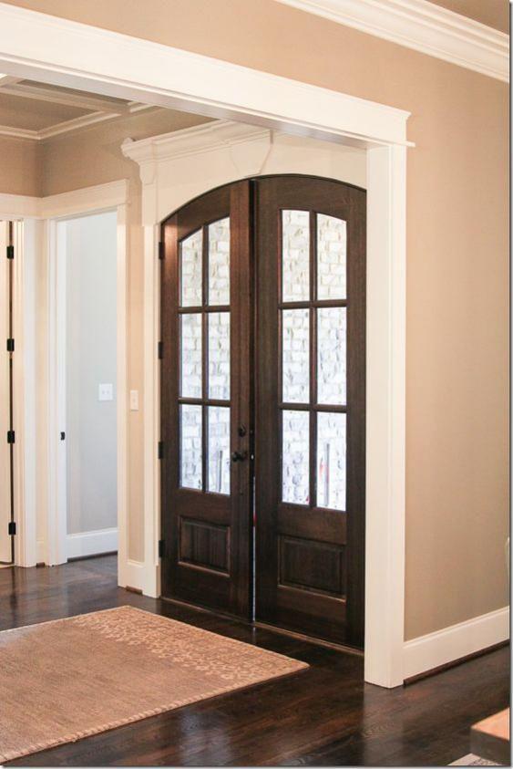

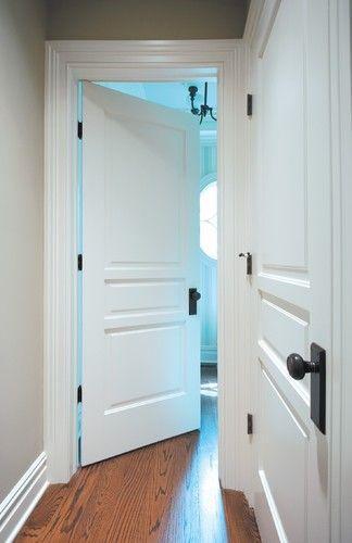

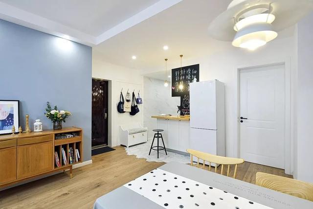

与踢脚线搭配:踢脚线的风格有两种选择,要么跟随地板要么跟随门,如果跟随门,就是踢脚线和门套外形相同或相近,空间的整体性更好。
上图:白门、白门套、白踢脚线
与墙壁搭配:门套、踢脚线这种线条类装饰和墙壁这种大平面之间,如果采用对比强烈的颜色,会突出门套、踢脚线的线条美感;
反之,如果采用相近的颜色,可以弱化门套、踢脚线的存在。
上图:门套、踢脚线、门扇与墙壁搭配效果

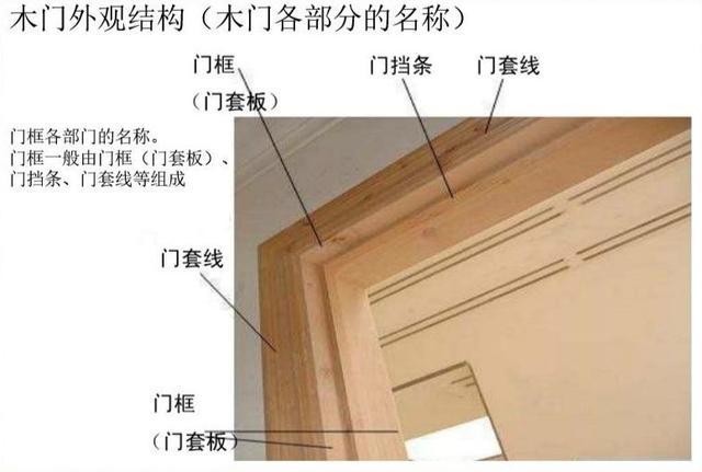

整个木门的价格包括三个部分:门扇价、门框价和木线价。
上图:门相关结构示意
门扇是门的主体,按平米计价;门框含前后两面,以周长计算;木线是包在门框周围与墙壁的结合部分,按米计价。
除此之外,还有五金锁具。
砍价的时候就跟厂家确认门的报价是不是包括和门配套的门框?双面门框还是单面门框?合页,门锁和门吸。

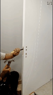

像门锁,合页都是现场安装,只有个别锁体需要工厂开好。在安装时,工人现场掏锁眼,这样误差更小,更精准,有的品牌,因为没有足够的熟练安装工人,采取的工厂统一掏锁眼。
掏锁眼流水化作业,不会具体参考每户的设计图纸,可能在对称、位置等会跟实际效果有误差。

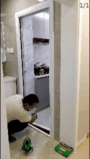

木门送到家里后,安装前一定要检查,打锁孔,装合页,可以看出门页的内部结构,狠点的,把门页底部侧边刮出一片,可以看出是否用了胶合板。门框可以从切面看出是什么料。如果不对,再向商家索赔。
上图:尺寸校准

上图:掏锁眼
