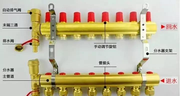

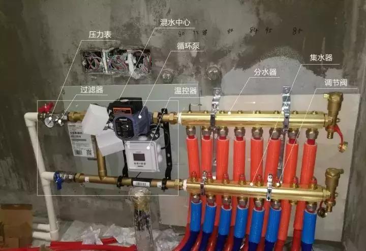

②分集水器
分集水器由分水器和集水器组成,分水器接供水,集水器接回水,每对接口之间用整根水管相连,就是一个回路。
每个回水接口上都有调节阀(也叫调节旋钮),用来单独调节每一路的水流量,一般地暖安装人员调好以后,就基本不用动了。
好点的分集水器大概300多元,调节灵敏度比较高,上面的刻度比较精确;更高端还有六百多元的,比如德国瑞好。
▲分集水器
③混水中心
由温控器、循环泵、过滤器等组成的一整套设备。主要作用是调节水温,一般设定水温45度,可使室内在20度以上。
▲点开大图看详细标注
小区集中供暖的热水通常接近60度,温度比较高,“混水”的意思就是把在水路里溜了一圈回来以后有点变凉的水,混到初始热水里,调和成45度,再供进每一条水路。
需要注意:集中供暖才需要混水中心,常规价格2k左右;自采暖用的壁挂炉本身带调温功能。
④温控器
水暖温控器一般装在混水中心处,更准确地说是在集水器的调节阀上,用电磁阀来控制调节阀。

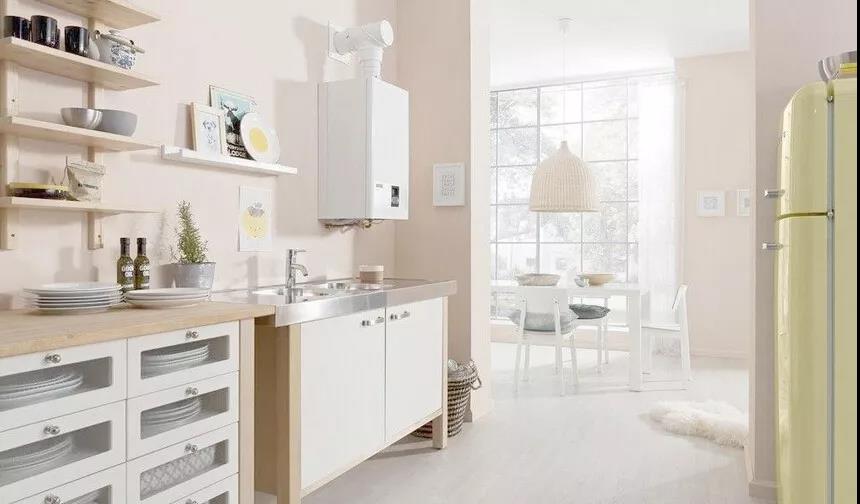

以上是小区集中供暖的情况。如果自采暖,需要壁挂炉(就是大号的燃气热水器),功率20或者24KW,好点的炉子都不便宜,起码还要加6000。
这东西和家电差不多,品牌货价格相对透明,基础功能都是差不多的,6000和12000的炉子都一样能用,但后者的控制温度更准一点,燃气消耗更省一点。

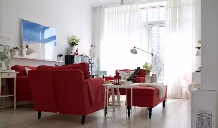

▲屋主Frank家做了地暖的客厅

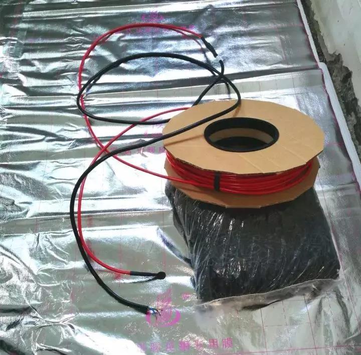

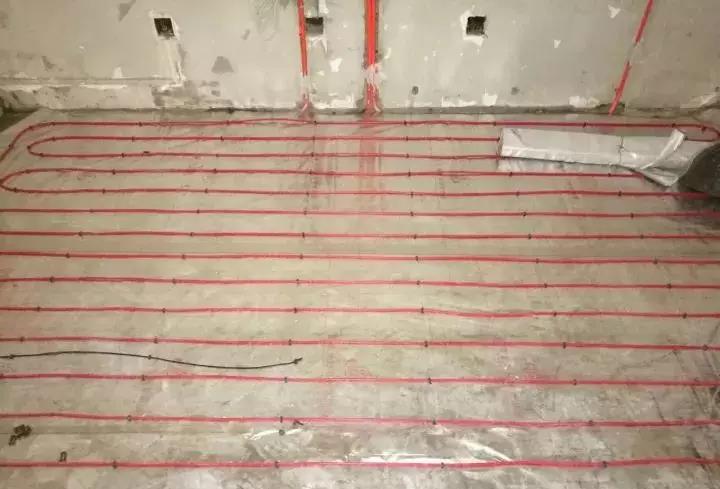

电暖比较简单,主要是发热电缆和温控器。
①发热电缆
发热电缆升温快,能耗高,所以电暖更适合小空间即开即热的采暖。
▲发热电缆
也有用电热膜替代发热电缆的,不过电热膜衰减很厉害,几年后可能就不那么容易散热了,设置同样的温度,但是耗电量上升。

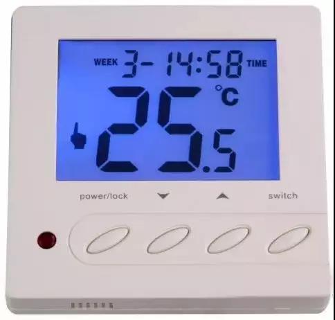

②温控面板
电暖的温控器叫温控面板,就像灯的开关面板一样,单独装在墙上。
▲温控面板

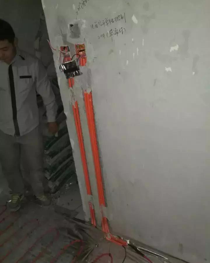

面板里有个温度计,测量的是室内温度;同时引出一条探头,埋到地暖层里,测量地面温度。
▲温控器装在墙上,下面引出一条黑色线状物就是探头
▲探头末端在发热电缆之间,后期和电缆一起被回填

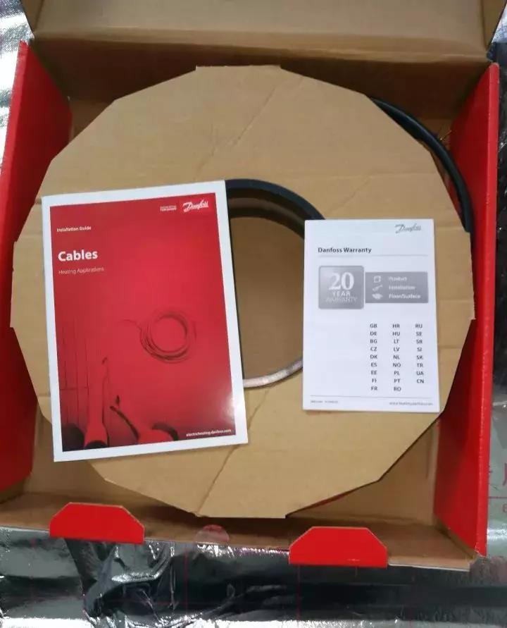

电地暖的话,整体比水地暖贵一些。要做电暖,就尽量做质量好的,否则以后漏电很麻烦。
比较高端的像丹弗斯电暖,只算发热电缆不算温控器,每平米能达到二百元左右,几乎是水暖的2倍。
▲丹佛斯电暖

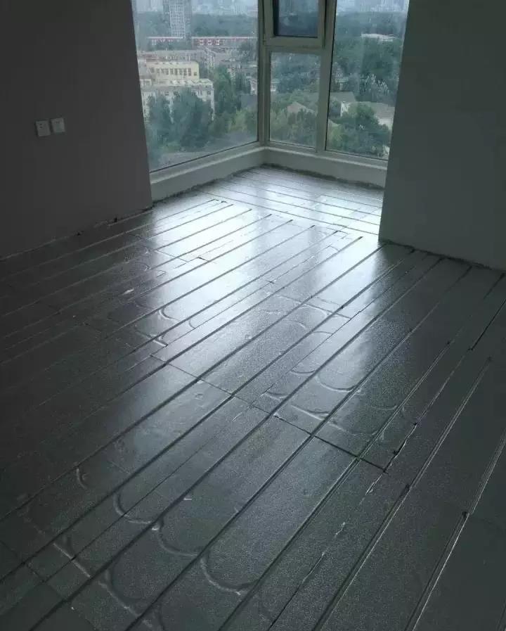

②对层高的影响

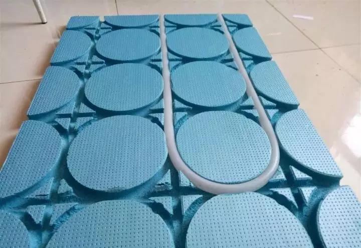

干式的更加薄,是把水管或电线嵌在预制板里,预制板和保温层的材质类似,所以不需要底下另外加保温层。
预制板上面不回填,所以整个地暖层就是预制板的厚度,有的预制板只有3cm厚。
▲干式地暖铺法
干式上面直接铺木地板(对地板抗变形性能要求比较高),几乎没有蓄热能力。
湿式比干式多了回填层和水泥找平层,再加上地砖或地板,蓄热保温更好。
比如有的小区集中供暖,白天给水足,大半夜悄无声息停水,这种情况用干式的晚上就会非常冷,用湿式的可能两三个小时都不降温。
当然升温速度和降温速度同理,湿式的开始供暖以后,要两三天才能把家里弄热。
▲干式的另一种,此时还没有铺水管,但能看到预制的凹槽

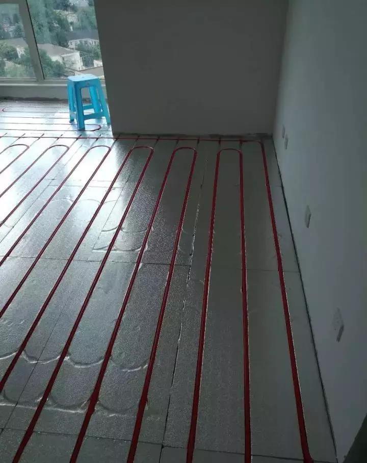

▲铺干式地暖,这时墙面已经刷完漆

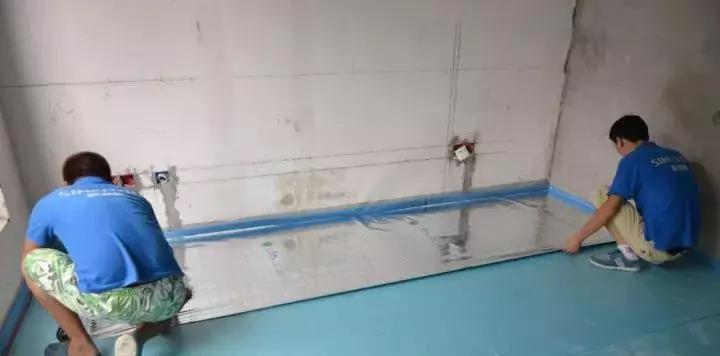

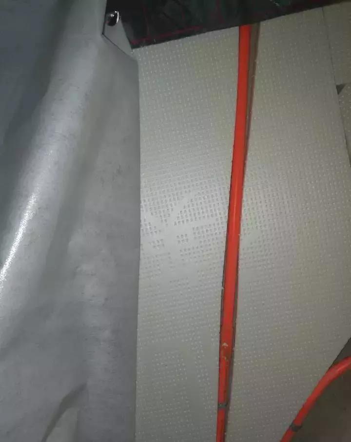

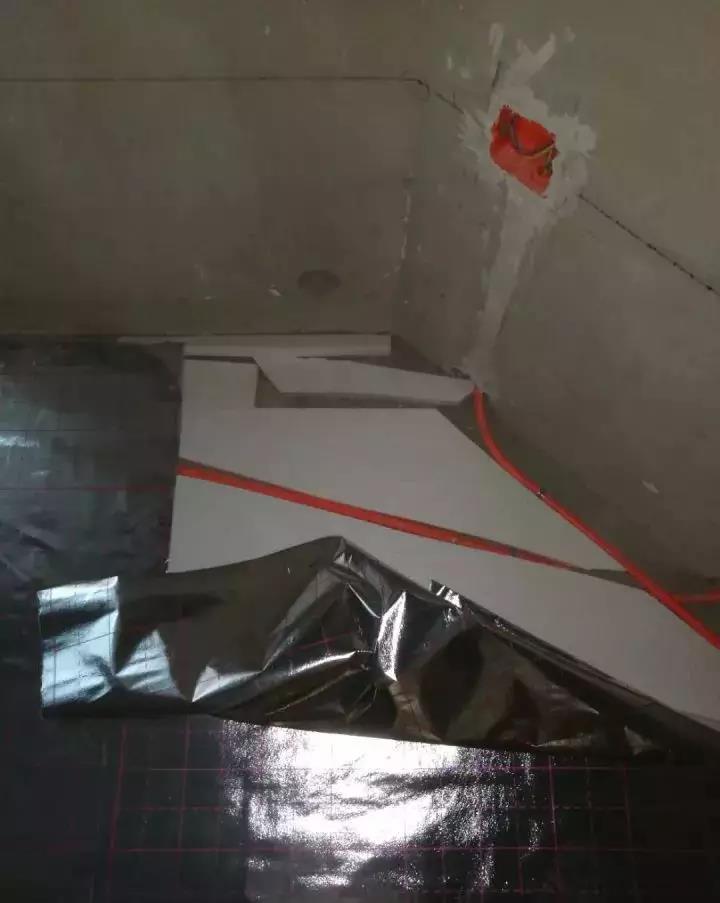

□有水电线管的地方,可以把保温板裁断,或者挖槽把水电线管嵌进去,之后保温板上面再铺反射膜就可以。
▲保温板裁断,让出电线管位置
▲保温板挖槽,把电线管嵌进去
▲保温板上面铺反射膜,沿墙角的蓝色是边条

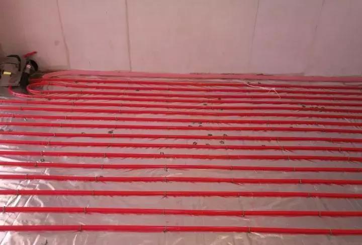

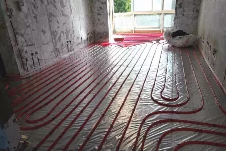

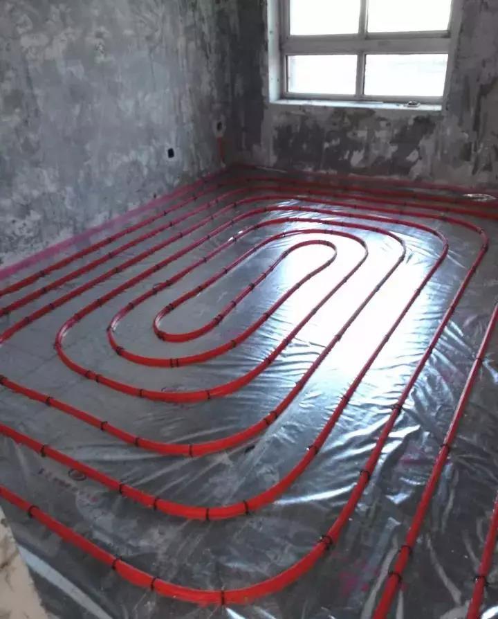

□PE-RT管通常300米一卷,用多少截多少。规范要求每一回路不能超过130米,因为管路太长,热循环会变差。
□铺设水管一般16mm管间距15cm,20mm管间距20cm。这个不是死规定,比如南面朝阳的地方间距22、23cm省点管,北面背阴的地方17、18cm比较密比较暖和,灵活一点更人性化。

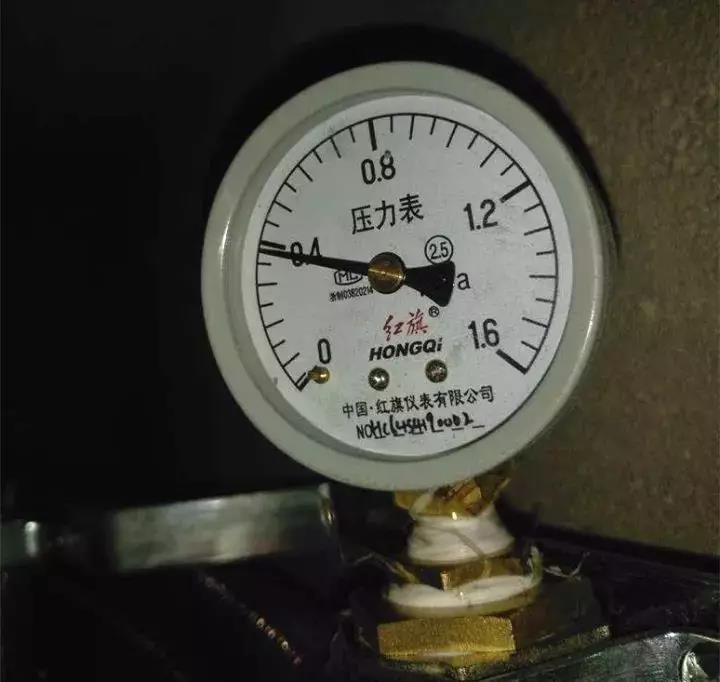

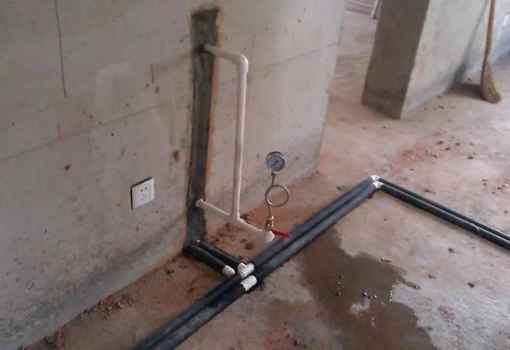

□盘好管要进行打压试验,和水电改造完做的水管打压一模一样,0.8MPa(8公斤),半小时,掉压小于0.05MPa就合格。
只要有地方漏,读数肯定会掉到零;如果有少量掉压,之后读数稳定,说明管道里有空气,也没关系。
□打压合格后,压力会自然地慢慢往下掉,一般掉到0.1~0.4MPa之间某个数值就稳定了,装修期间正常施工,不用管它(实际使用中,集中供暖的管路压力约0.15MPa,壁挂炉最高压力是0.3MPa)。
▲装修期间的地暖压力
□最好让地暖的人装个压力表,整个装修过程都监测压力,万一后续施工不当,把地暖管砸漏了,能及时发现。

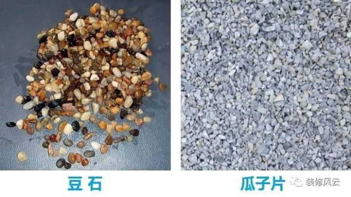

□地暖回填用的豆石是非常圆润的小粒鹅卵石,属于天然资源,越开采越少,现在市场上几乎买不到纯的,几乎都掺着瓜子片,也是鹅卵石的一种,但瓜子片有棱角,有可能划伤水管。
也有用陶粒或者煤渣回填的,价格比较便宜,但陶粒和煤渣有气孔,导热性比石子类差。如果楼板是后建的钢结构,比如复式隔层,承重力差一些,就只能用比较轻的材料。

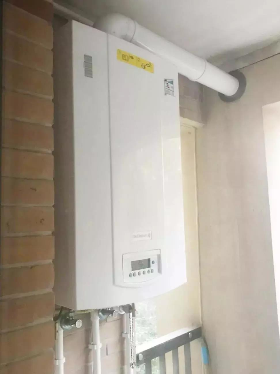

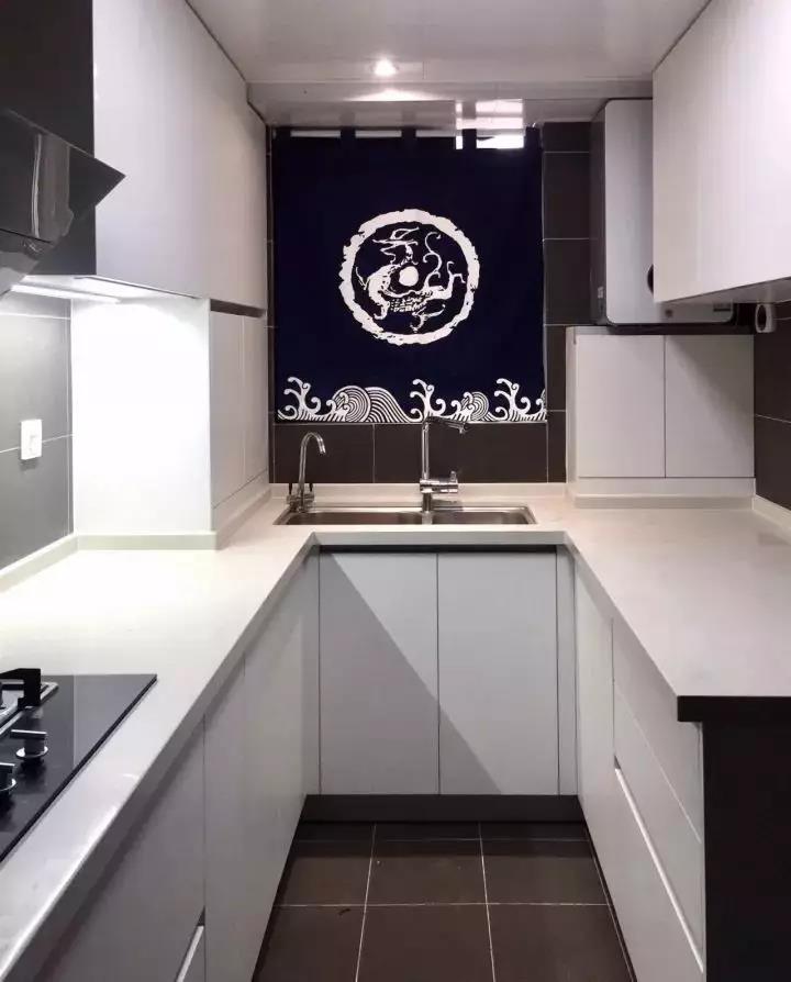

□壁挂炉很重,要挂在承重墙上,通常在贴砖填缝后进场安装;如果壁挂炉配置了软水机,就不用清洗了,整个地暖系统里的水都是没水垢的。
▲屋主Lei家的壁挂炉,在图片右上角

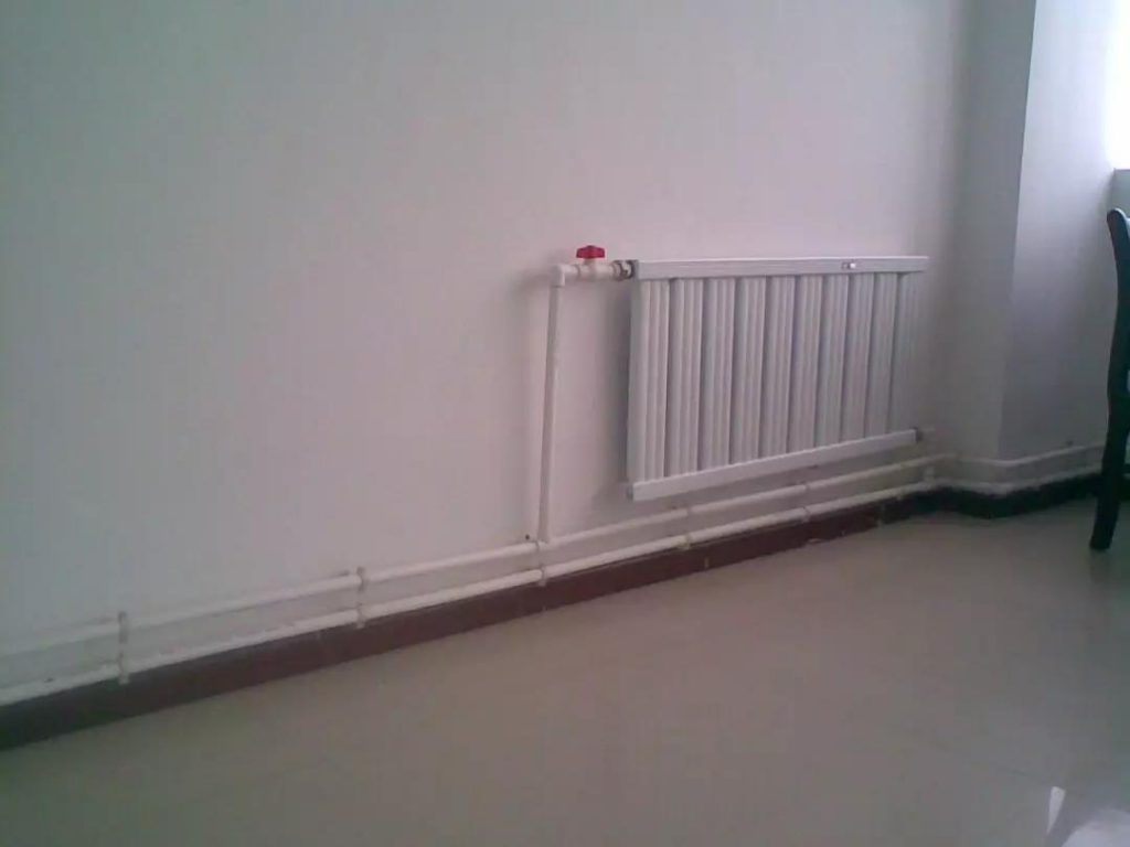

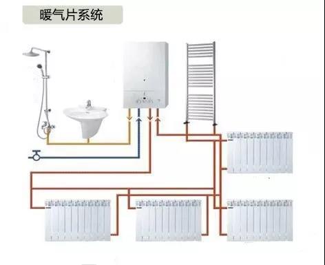

以100㎡的三室一厅为例,选择190元/片的钢制暖气片,安装费大概180元/组,每组包括两个阀门和两个对接管,加上安装费,5000元左右搞定。
具体的暖气片安装流程:
