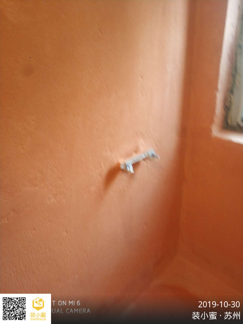

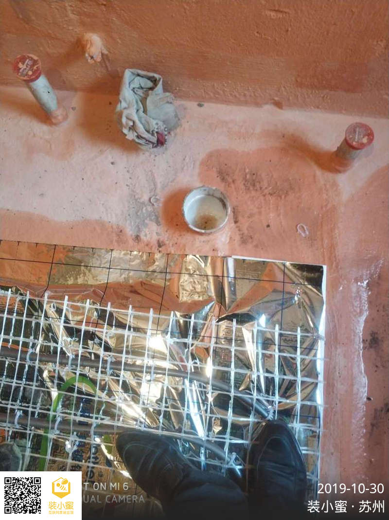

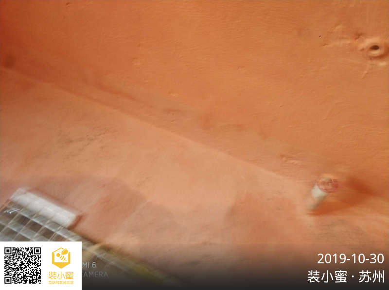

其他在场人员:客户,工长。卫生间淋浴区域墙面防水高于1.8米,涂刷范围合理;排水、排污管已制作防水圈。

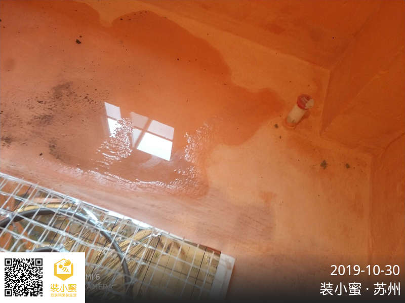

4、闭水试验24小时,最低处水深需5公分左右。

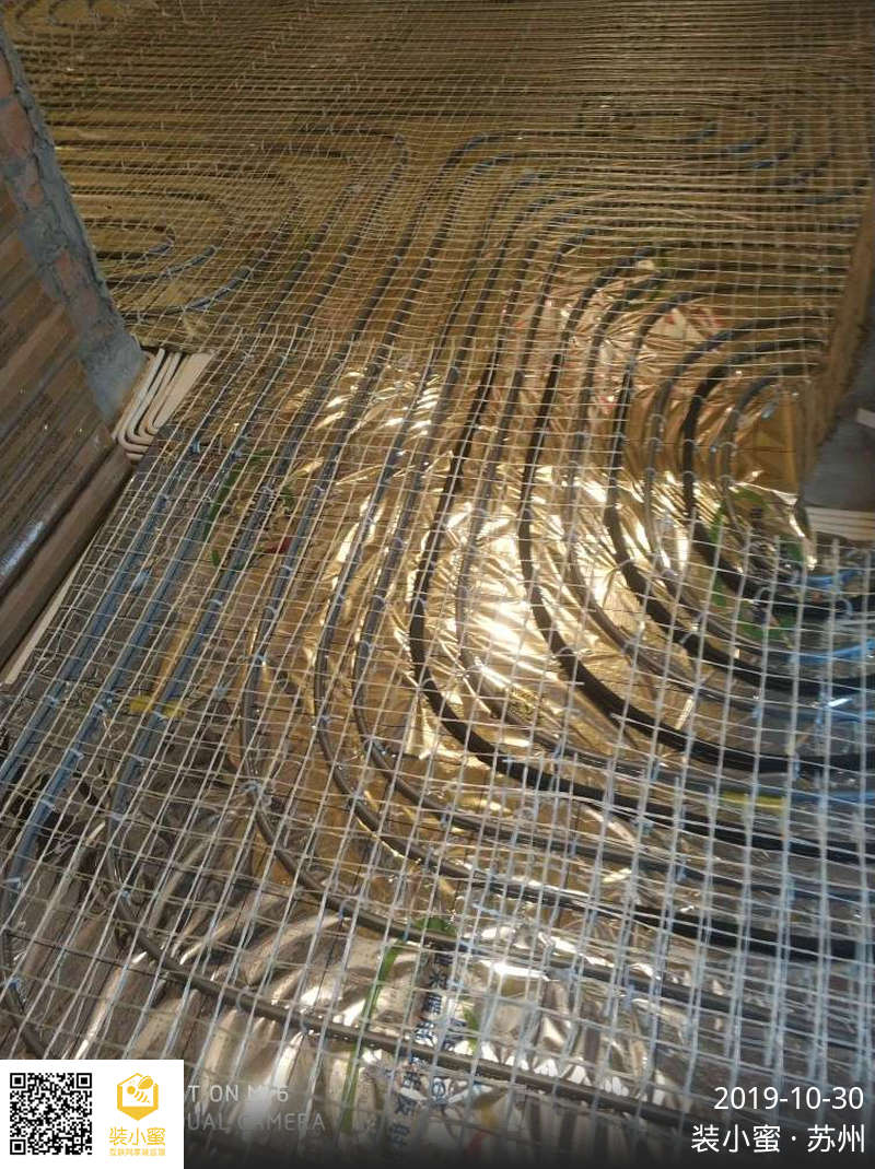

后期地暖找平建议用豆石找平,地面找平现场需和客户确认清楚,再施工,

加热盘管安装及间距符合要求

淋浴房区域经闭水试验,无渗漏现象
