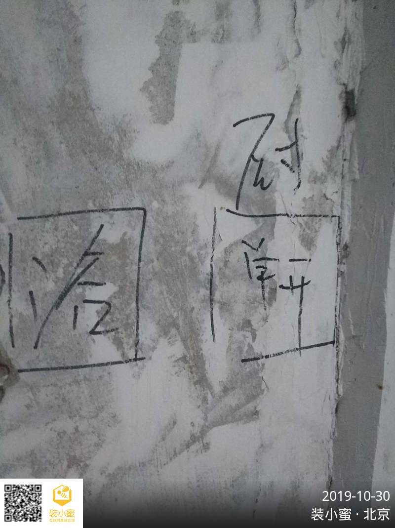

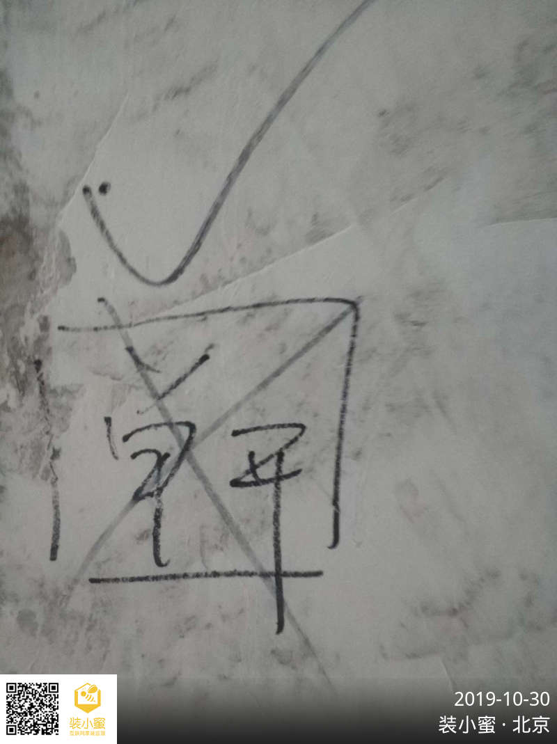

施工进度正常。拆除工作完成。垃圾已清运,现场整洁。目测原房基础结构完整,墙面顶面无明显不平,无开裂。顶面无渗漏。今日水电定位,客户及设计师,工长,根据实际现场进行了水电定位。整体水电重新施工。室内加装强电箱,加装空开设备。光纤入户。厨房有橱柜厂家出水电点位图纸,用四平方电线单走回落。普通插座,照明,冰箱分别采用两点五平方电线单走回路。空调电线单走回路。厨房,卫生间,水电施工走顶面。厨房加装前置过滤器。
①墙面顶面原有普通腻子层进一步清铲。②地面地板革清铲。③北卧门垛空鼓开裂,建议铲除,重新施工。③墙面多处木楔子,后期施工加强清理。④室内下水管和暖气管腐蚀生锈严重。需申请物业维修。④上水总阀门关闭不严,需申请物业关水更换阀门。⑤煤气表联系煤气公司96777,拆卸,后期移位置安装。⑥厨房凉台墙漆,影响粘贴空鼓,需清铲打磨。⑦客户已现场确认卫生间地台不做拆除,后期直接施工。
以上问题已现场和客户工长交待,需要调整,下次工地跟踪巡查。水电施工前建议施工方出水电施工明细报价,签订水电施工协议。内容包括电路改造工程量及造价、水路改造工程量及造价、下水改造工程量及造价以及其他施工清单中包含的杂项,包括强弱电箱安装、前置净水器安装、改水表、总截门安装、管路穿墙(承重墙)打孔等所有涉及到水电改造费用总价。后期施工超出施工报价单,请提前申报客户确认。
