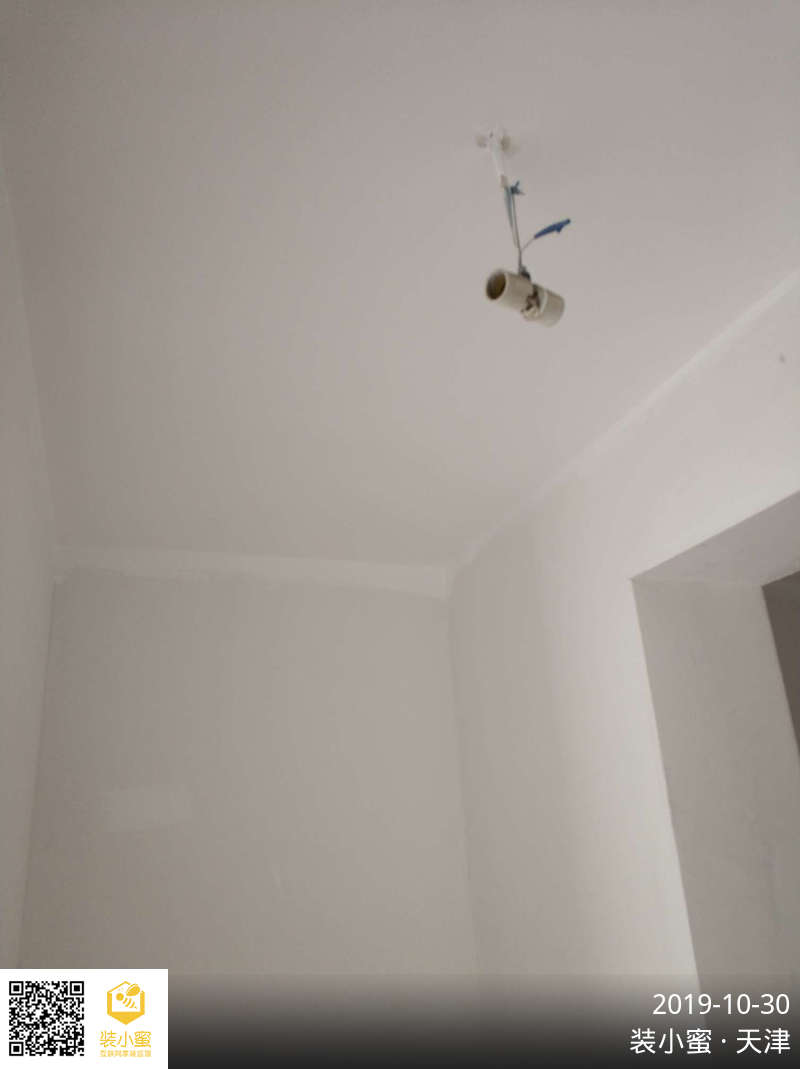

腻子打磨后整体平滑度符合要求

腻子打磨后整体平滑度符合要求

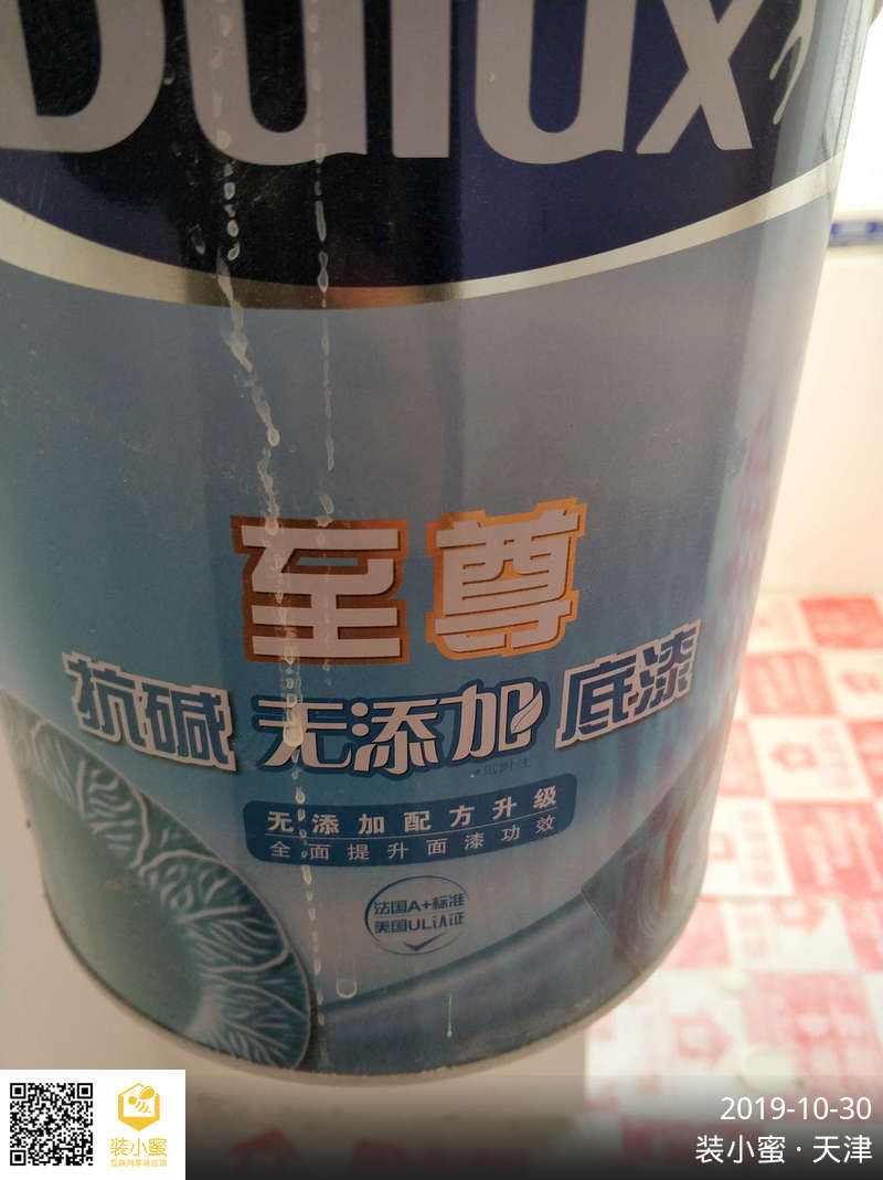

乳胶漆底漆涂刷,表面牢固

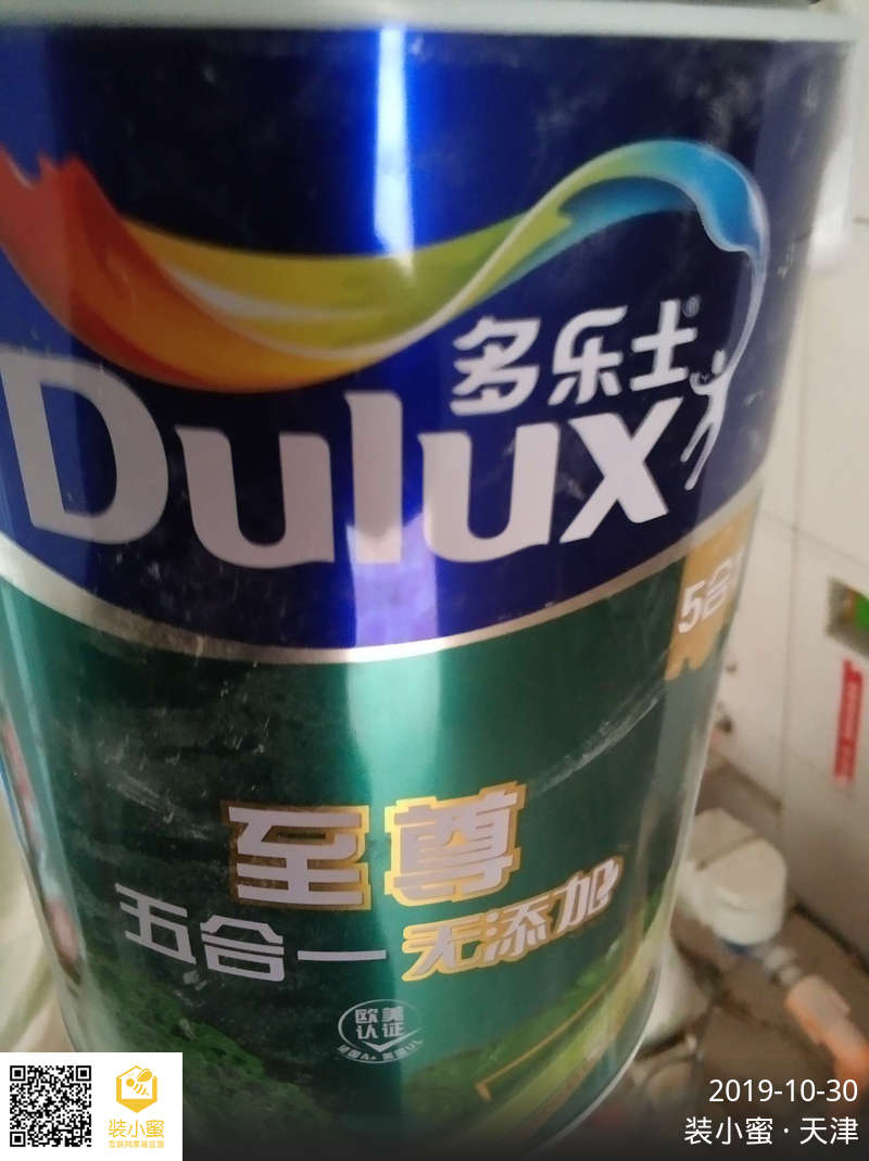

底漆
面漆
