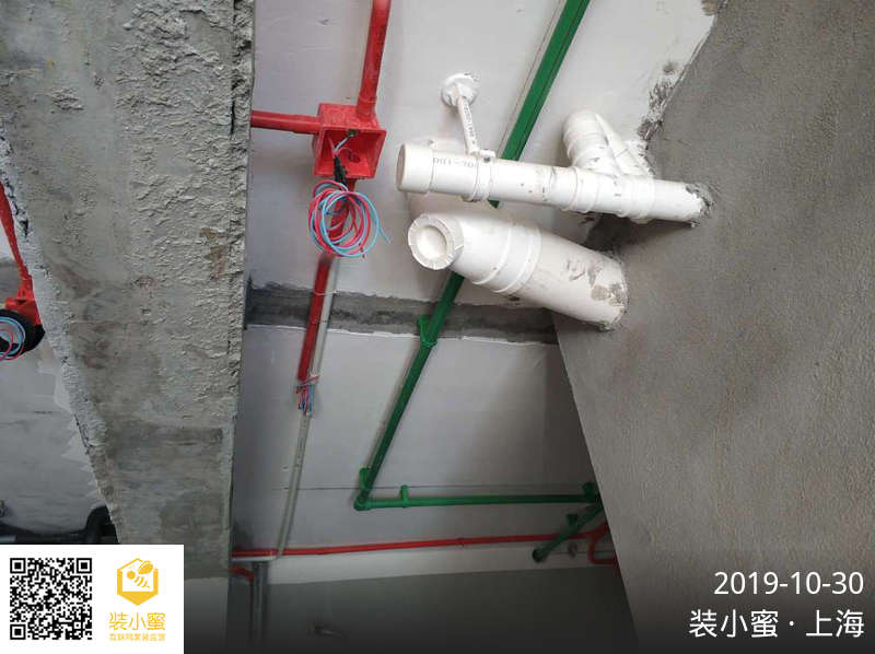

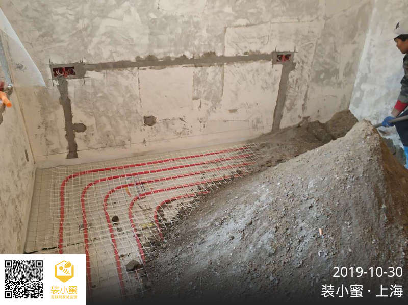

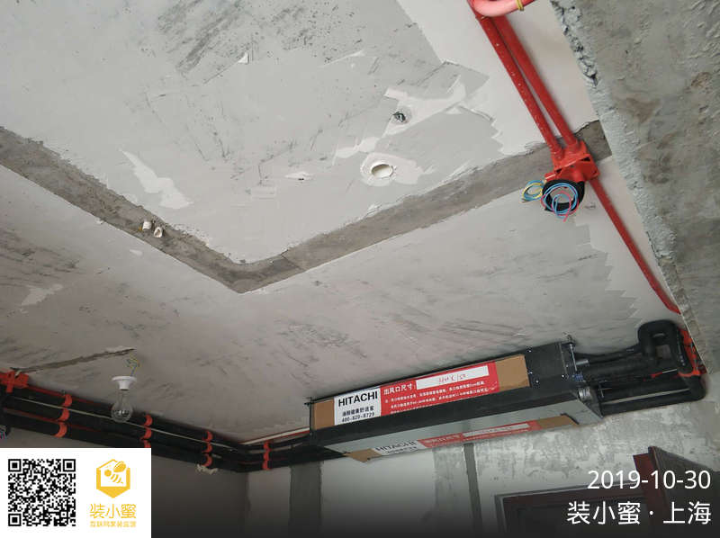

水电未验收已经地暖回填
之前隐患已跟业主说明,但施工方未整改,已告知业主,并已知晓
1、之前隐患部分未处理,业主已知晓同意
有未整改处需业主督促整改

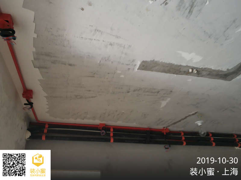

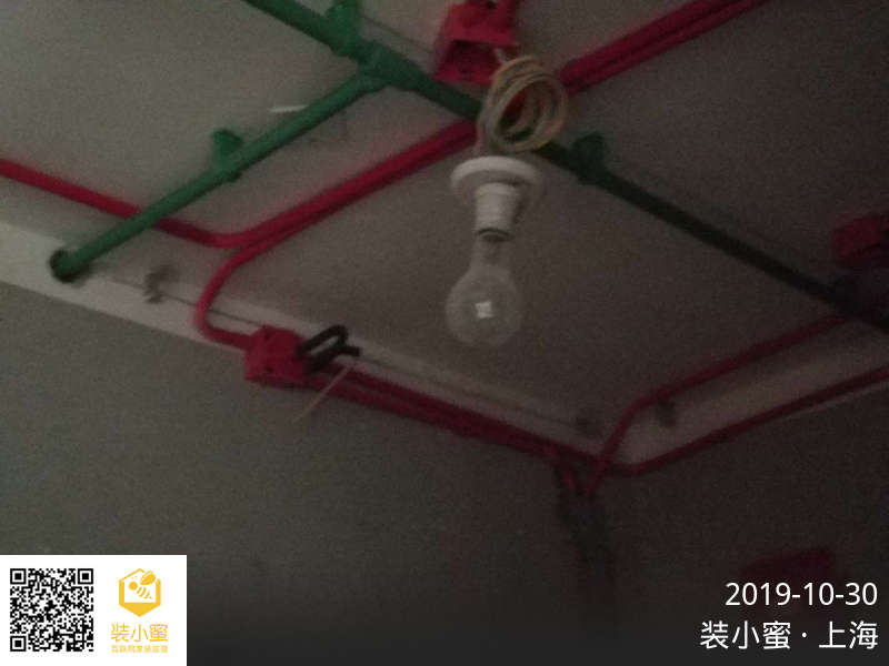

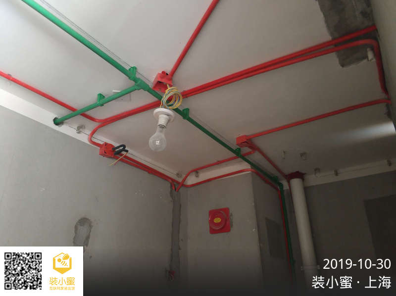

2、灯头软管不具阻燃性能,需要调整
1、混凝土填充施工过程中,保持加热管压力至0.4Mpa,检查热水管有无损伤,渗漏现象
2、地暖辐射供暖地面时,当一边超过8m或面积超过40平方,设置伸缩缝,各门口应设置伸缩缝,缝≈10mm
3、地面铺设地板时,找平层厚度不应低于45mm,平整度2m靠尺<2mm,此高度应根据地板的厚度确定。

线管(软管)线盒阻燃性能符合要求
