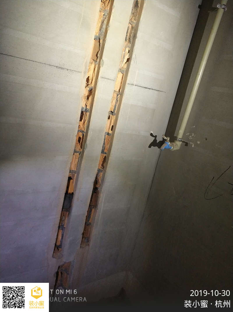

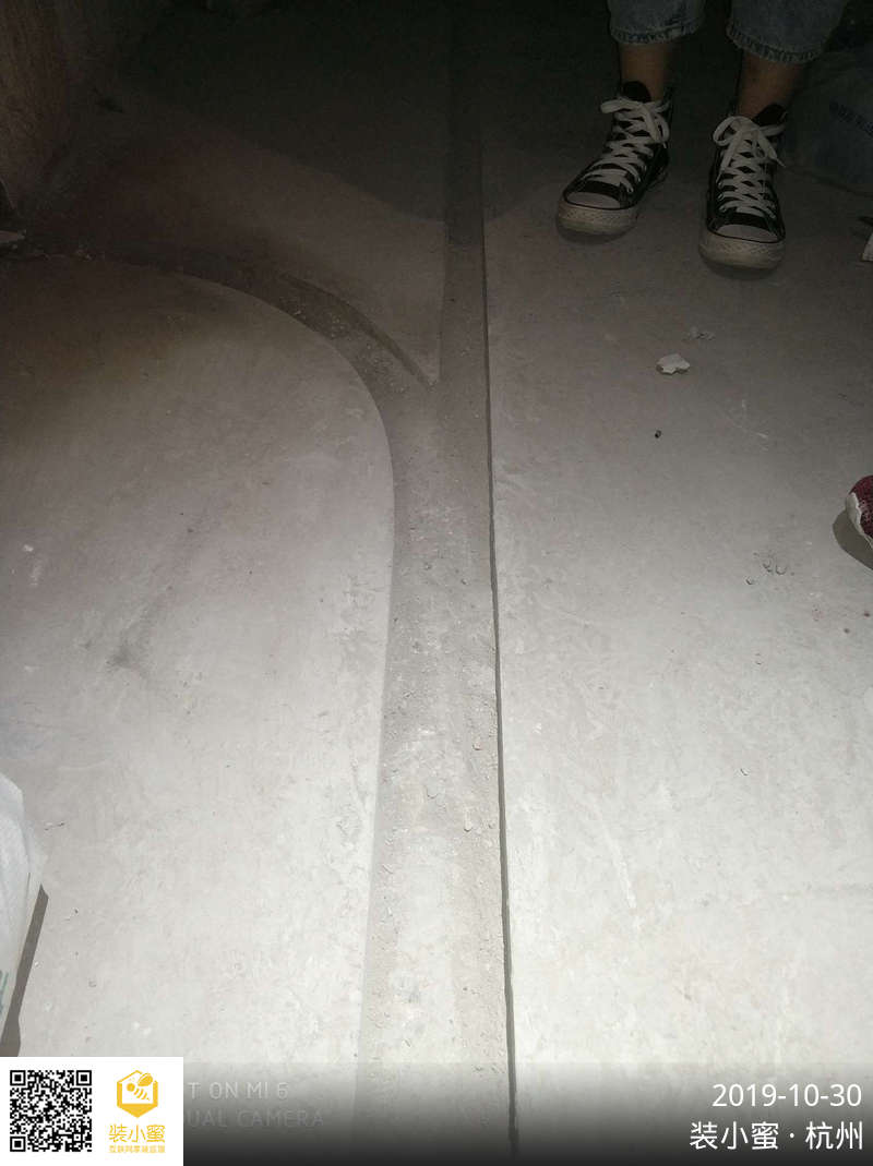

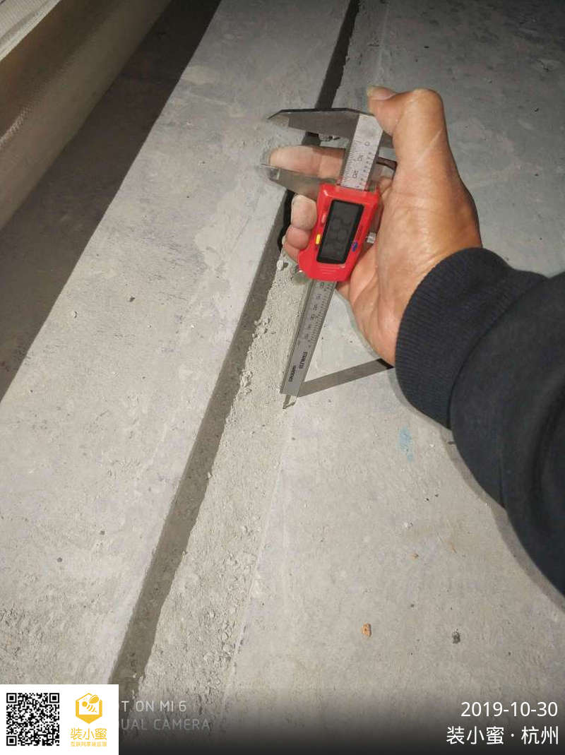

开槽施工已完成,宽深度合理,未发现不合理横槽。

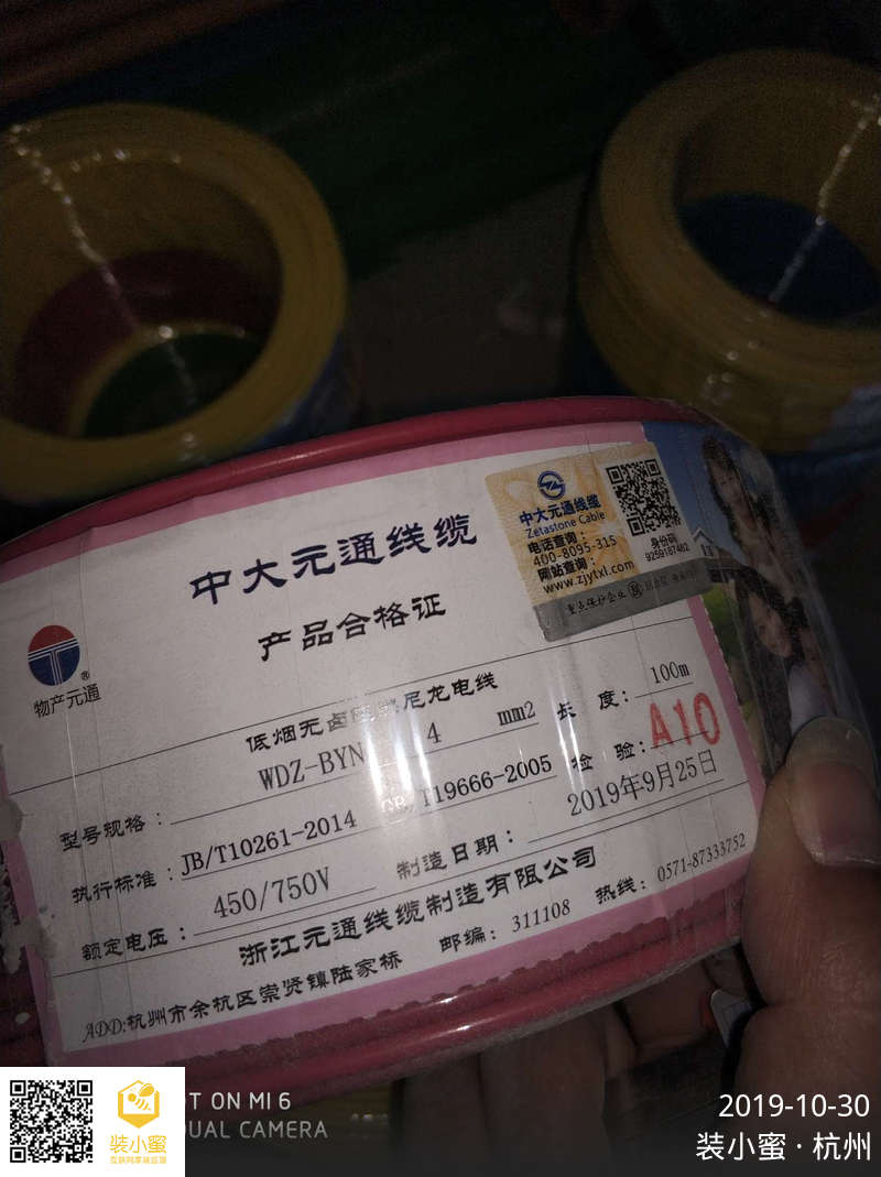

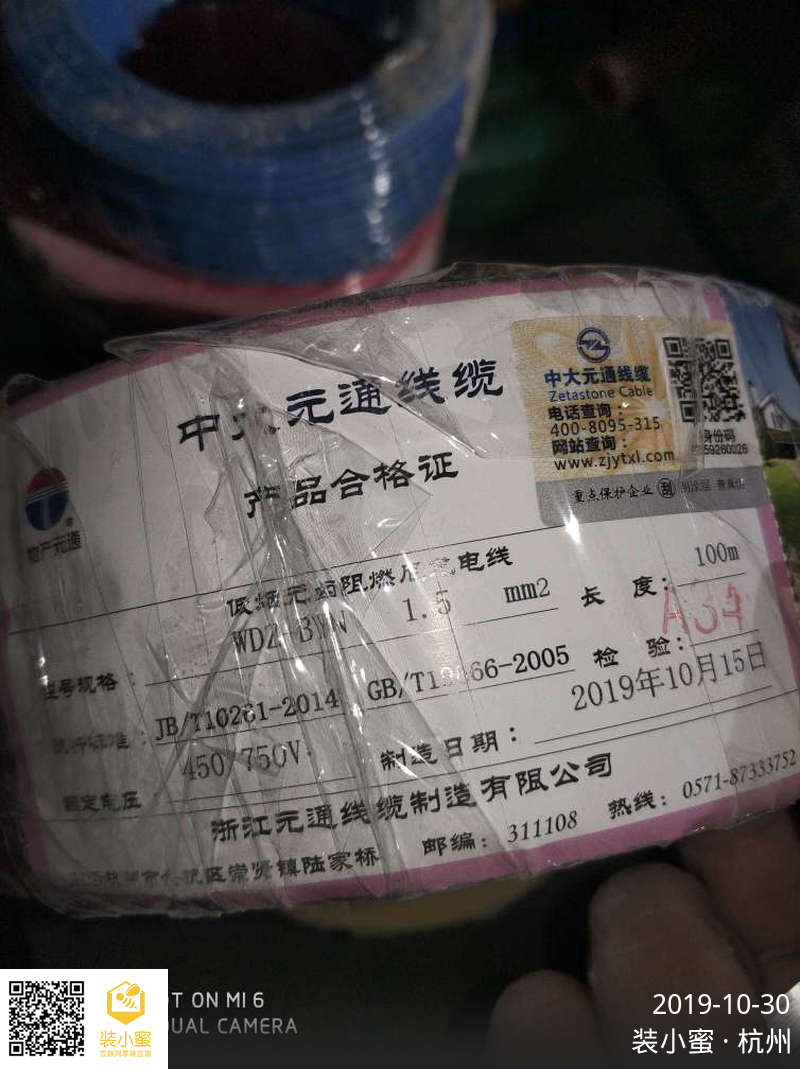

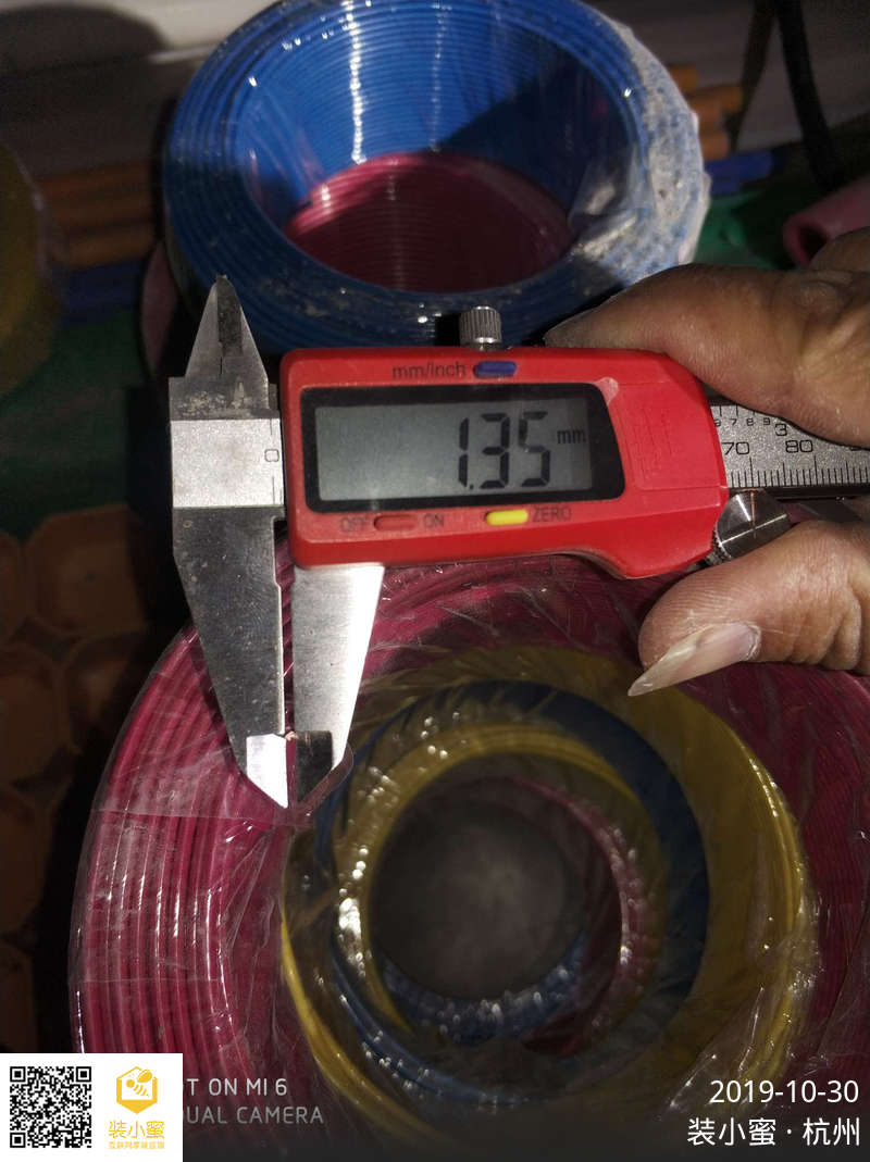

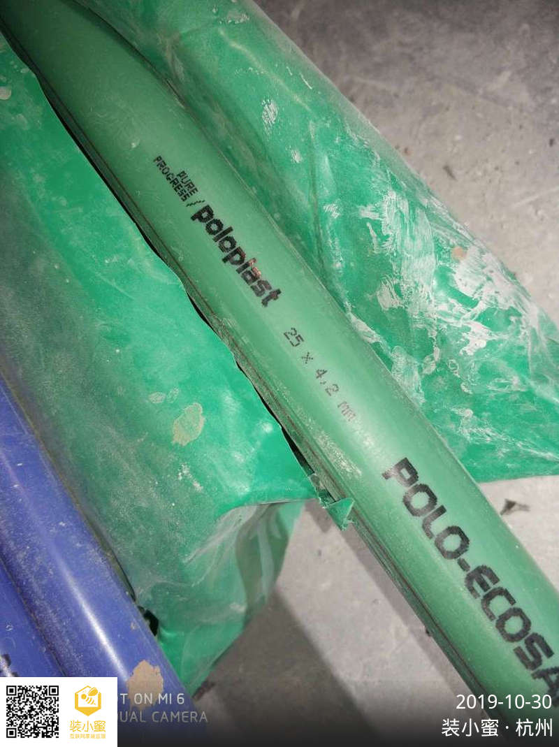

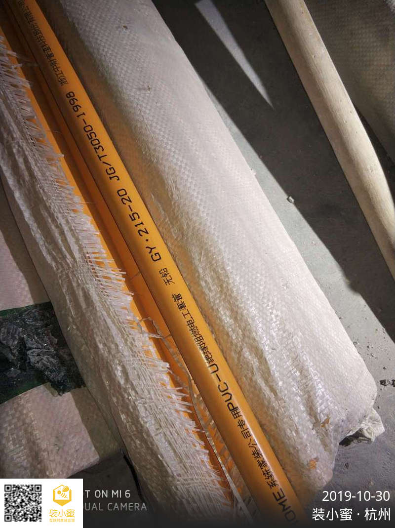

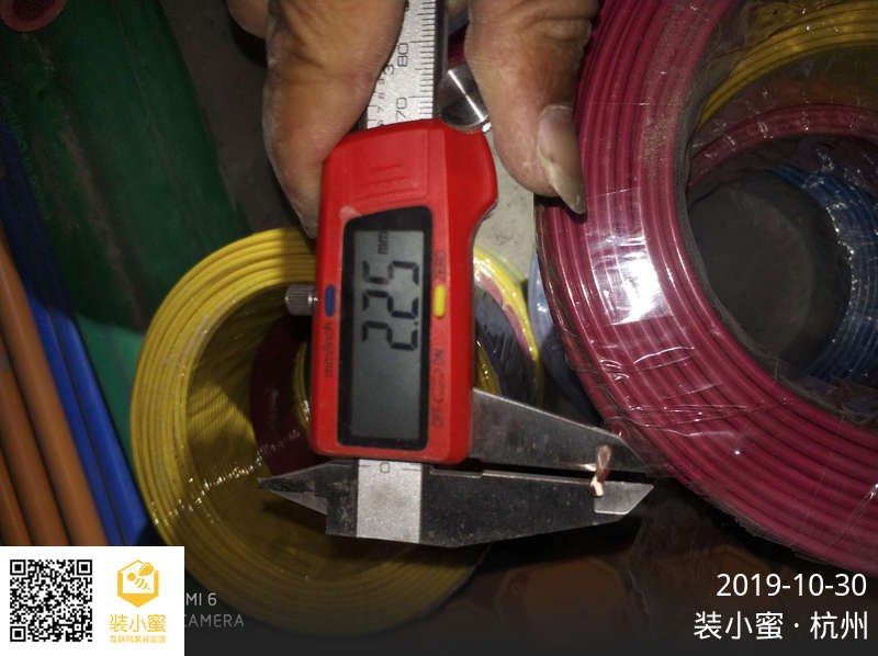

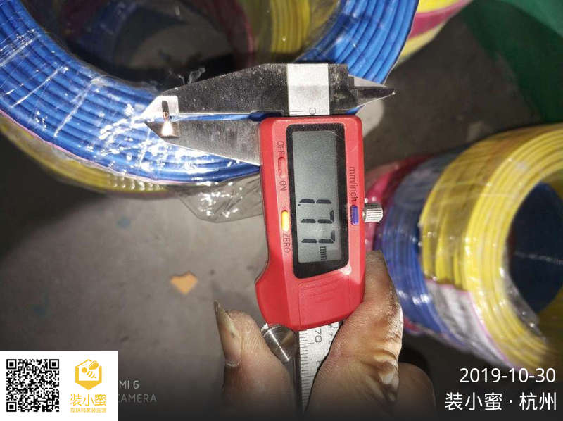

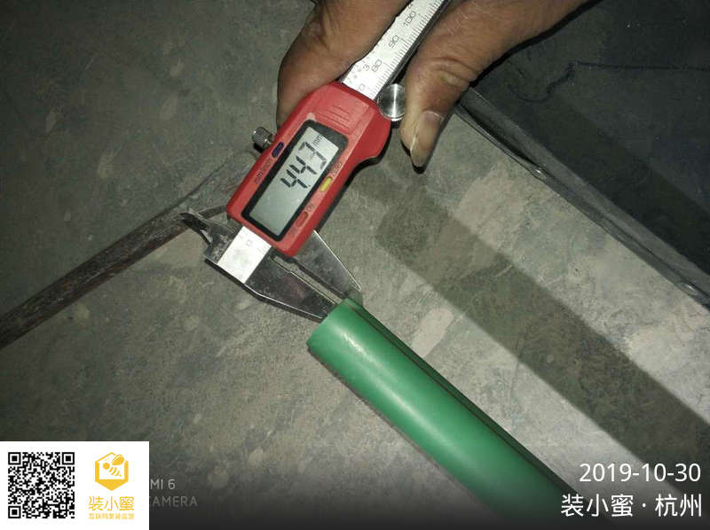

水电材料已进场,经测量规格合理。

开槽平直,符合要求
开槽宽度与深度符合要求
开设墙面横槽,符合技术交底要求

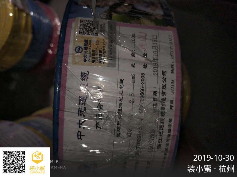

电线
电线
电线

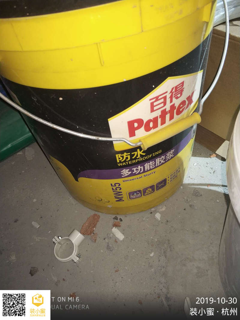

防水涂料
电线管
PPR水管
