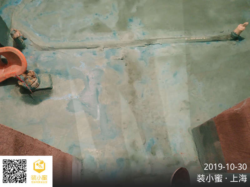

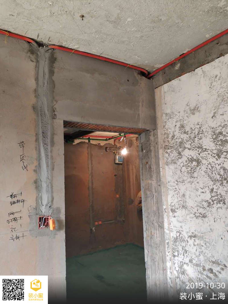

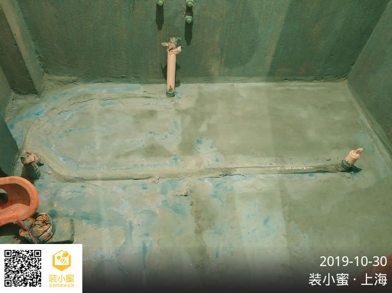

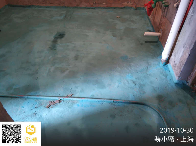

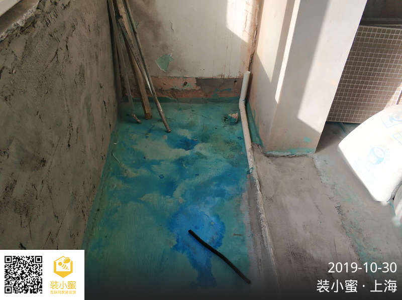

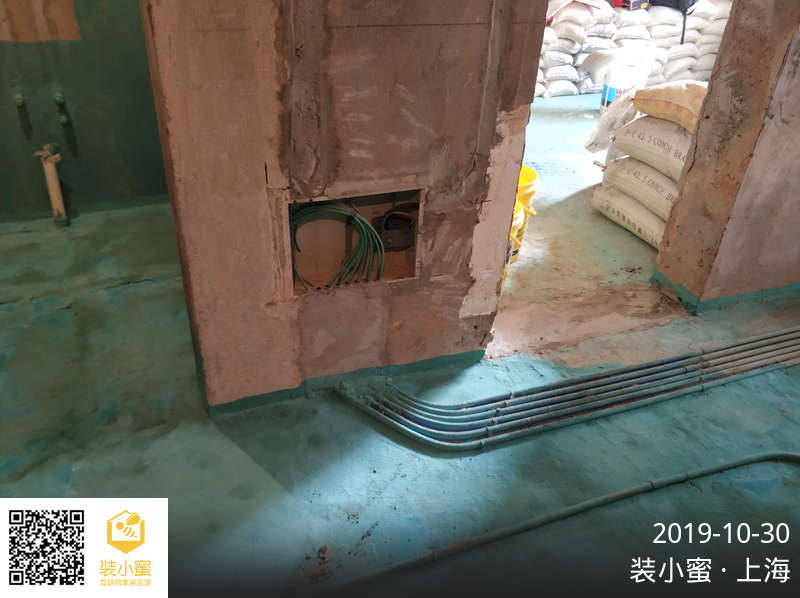

1、部分地面防水层涂膜地面水未干透刷防水,及部分地面小气孔,需要重新涂刷

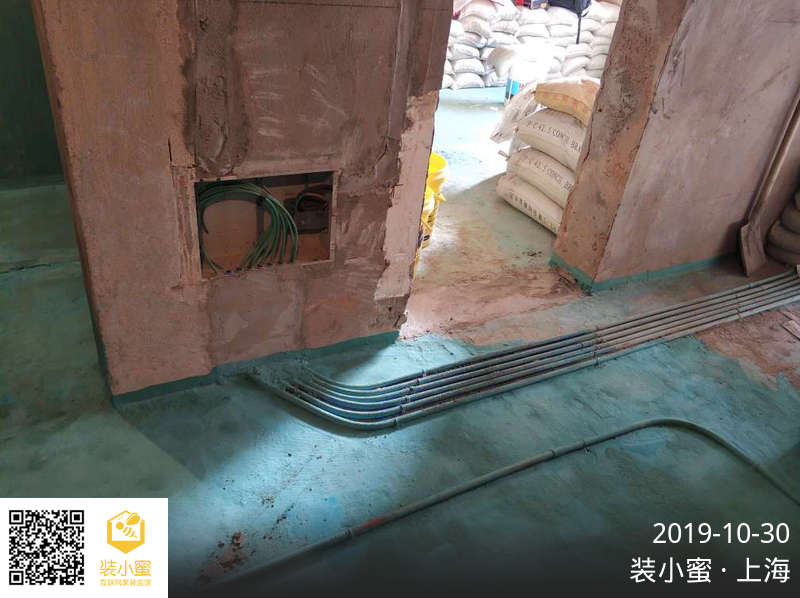

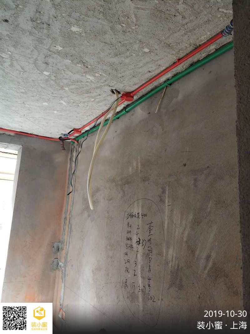

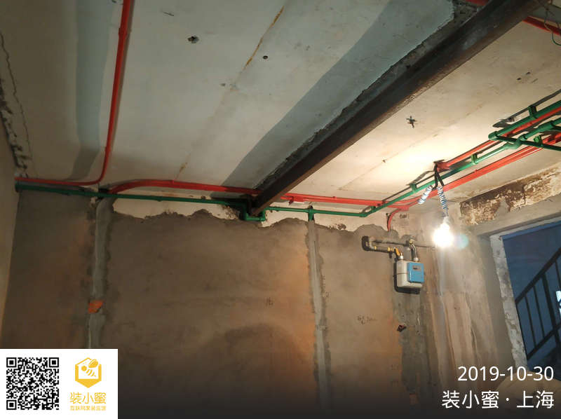

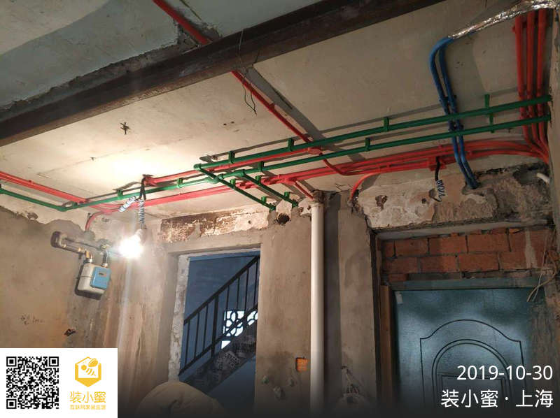

2、部分水管与线管交叉,水管应在线管下方
3、部分八角盒未使用盖板,需要加强
4、室内穿墙孔洞尚未封堵,需要加强

7、卫生间淋浴房墙面做防水,高度不应低于1.8m。
8、防水需滚涂均匀,明角、管根部位用剧涂,第一
层防水干后,第二遍需与第一遍应成90度途
9、地面防水层施工完成干透后,应做24小时以上的水试验,存水最浅处3cm

地面防水层涂膜质量符合要求
符合标准:27项

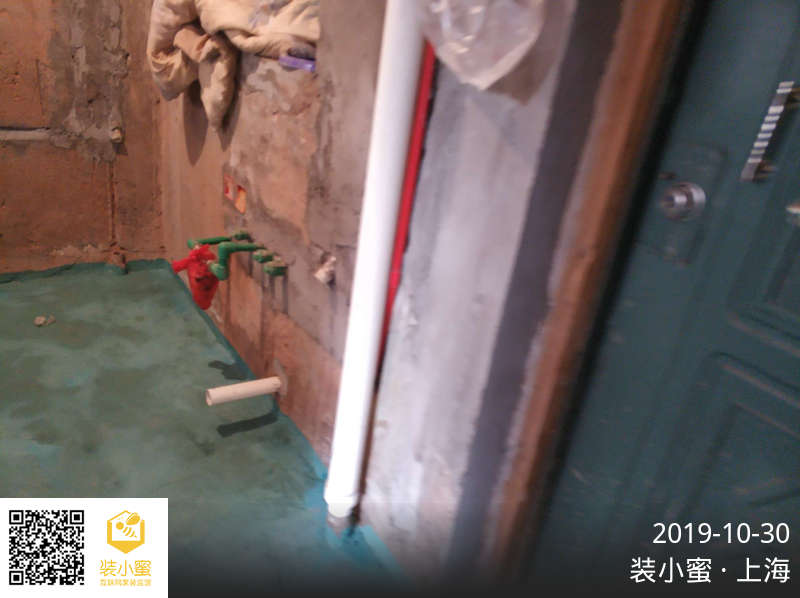

多管并管,已采用Y型三通连接
下水管道经通水试验,排水畅通
厨房排水管安装符合要求

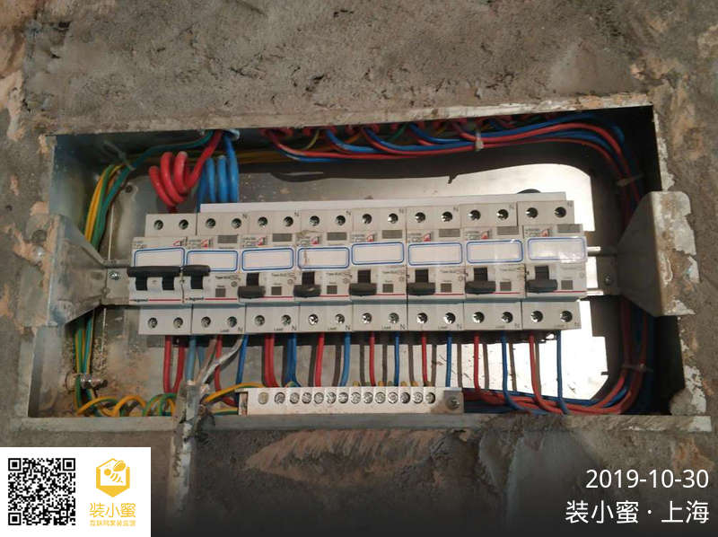

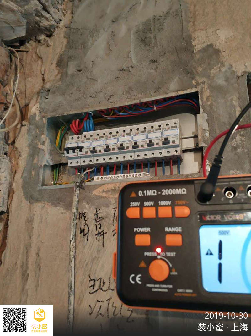

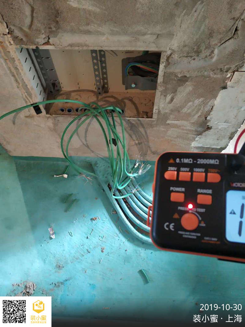

经绝缘检测:导线绝缘性能合格
断路器接入导线的数量符合要求
导线与断路器匹配符合要求
断路器漏保设置合理
