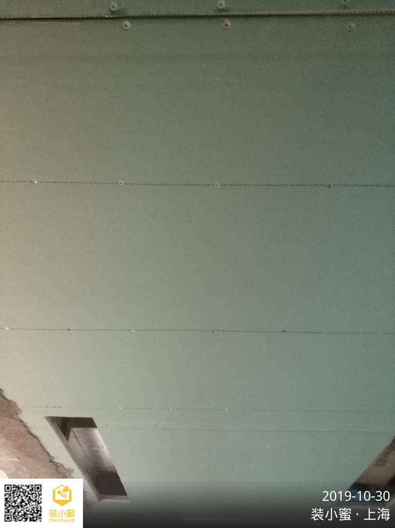

2、部分石膏板吊顶拼缝预留间距偏小,需调整

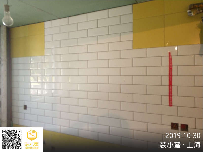

现场石膏板吊顶表面完好无损坏,固定螺丝间距合理不破纸面,转角使用整板无十字拼缝,螺丝固定间距符合施工要求,木基层固定牢固;墙地砖表面平整,拼缝平直,无色差无污点,阴阳角方正,墙砖暂未发现空鼓>15%瓷砖面积,地砖暂未发现空鼓;

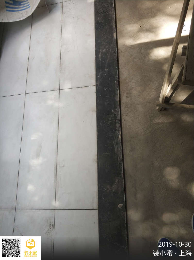

门槛石与安装符合要求
淋浴房挡水条与安装符合要求
湿区地面砖坡度符合要求
