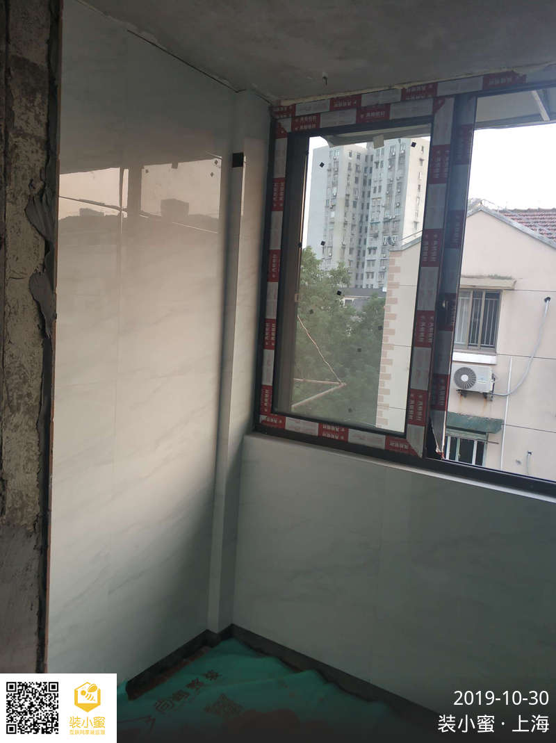

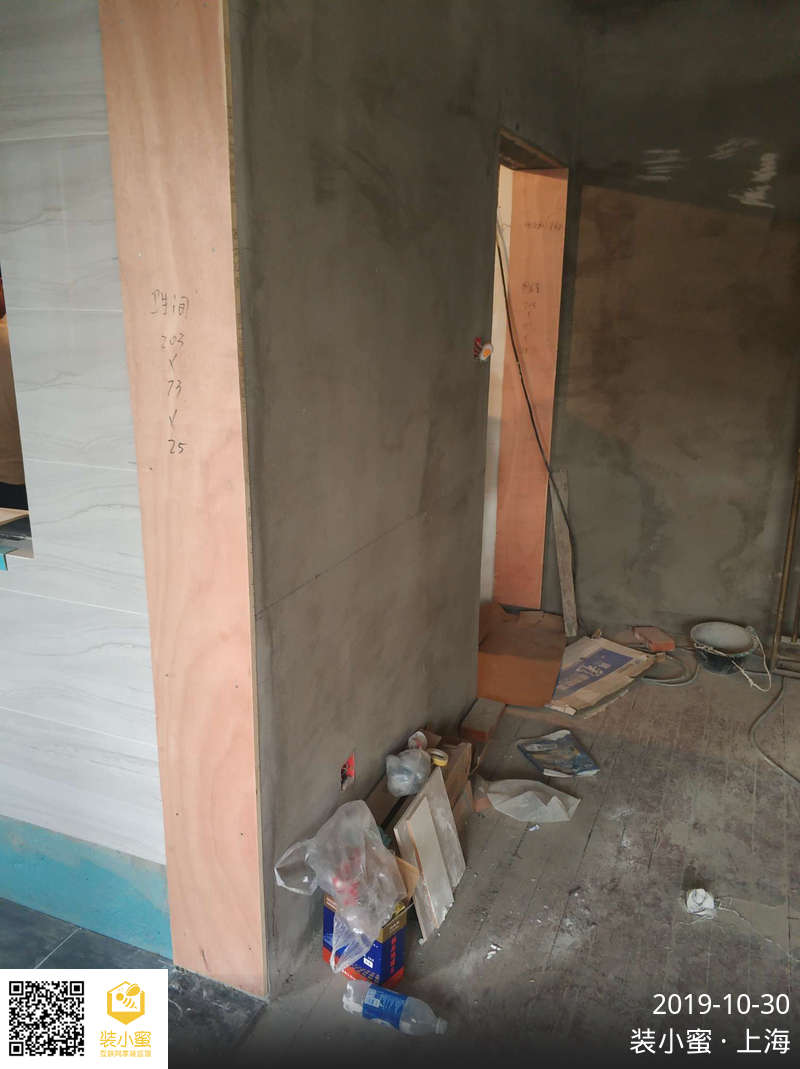

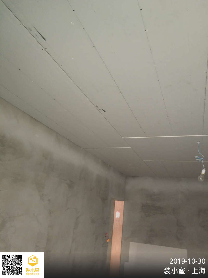

泥木验收

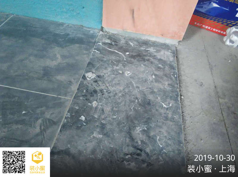

1、部分墙面有空鼓大于砖15%,建议调整

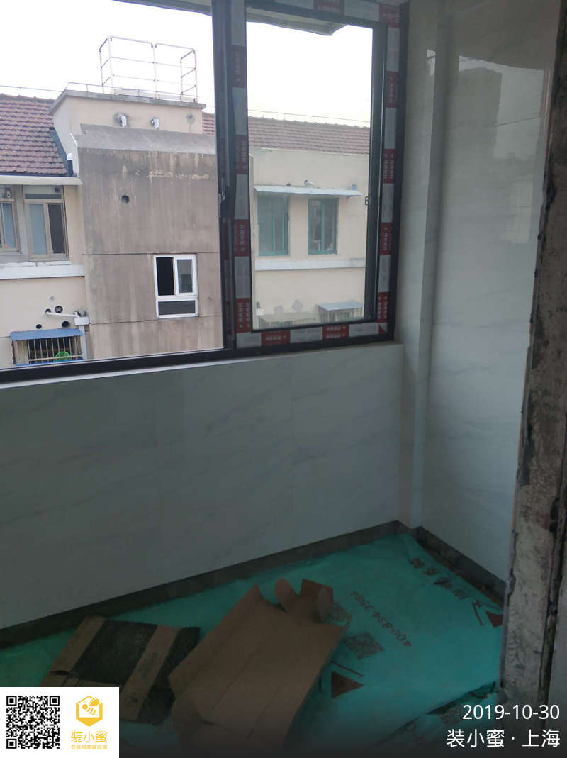

2、阳台大理石部分空鼓,需业主确认

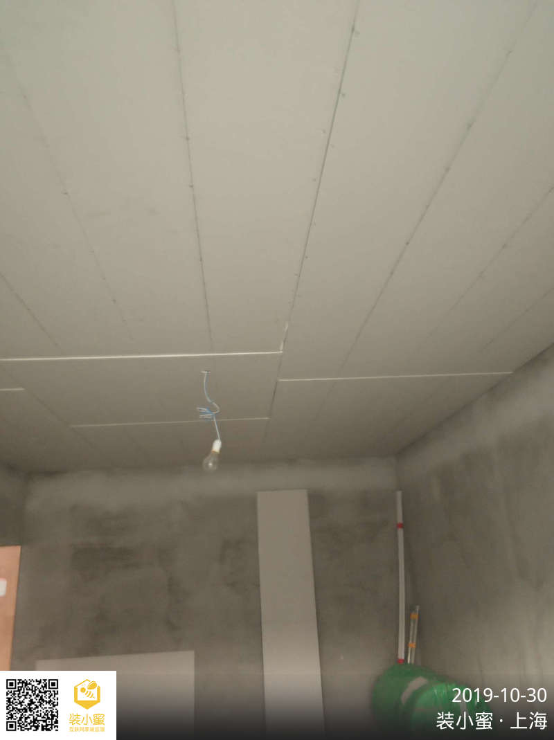

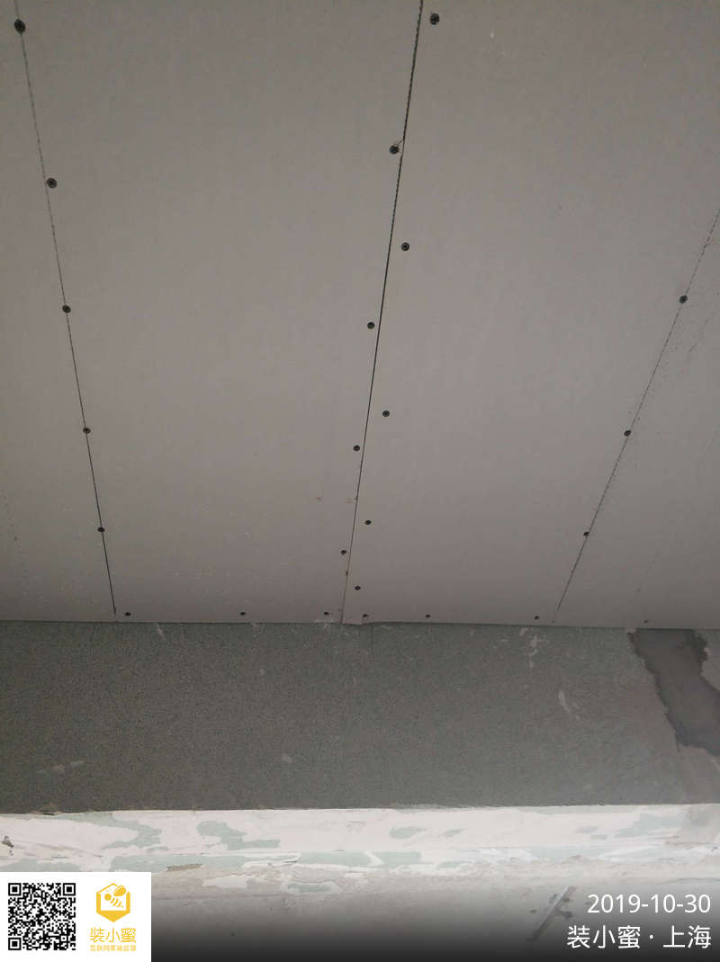

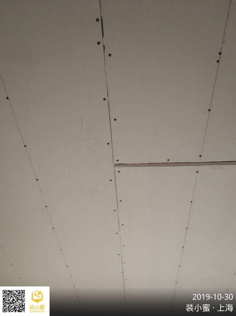

3、部分石膏板拼接缝偏小,需要调整

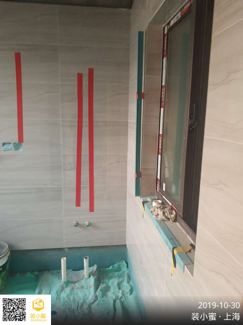

1、门套边、踢脚线上方200mm内的墙面,要求平整,平整度小于等于2mm。(灯光及筒灯墙面特别注意平整度)
2、腻子应干透,表面牢固,方可进行下一步施工。
3、打磨方向应上下顺直,不应乱向无轻重。
4、底漆可以适当的多加水,但不应大于30%,面漆20%,底漆应漆面细腻,顶面滚涂时滴落至墙面的底漆应及时抹平整,不留疤。
5、涂料涂刷应均匀、不露底、不流坠、不留刷纹。
5、顶、墙如分色线应平直,5m内小于等于2mm。

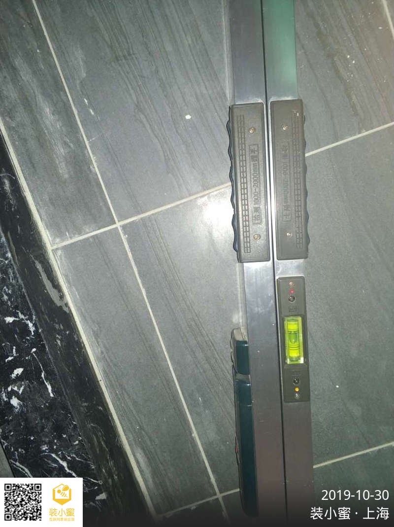

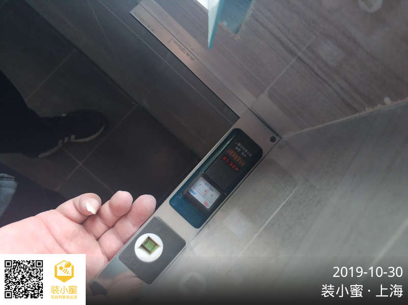

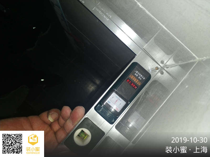

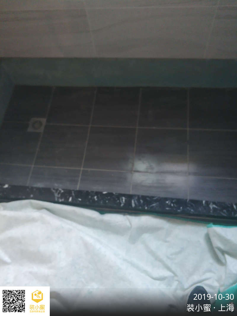

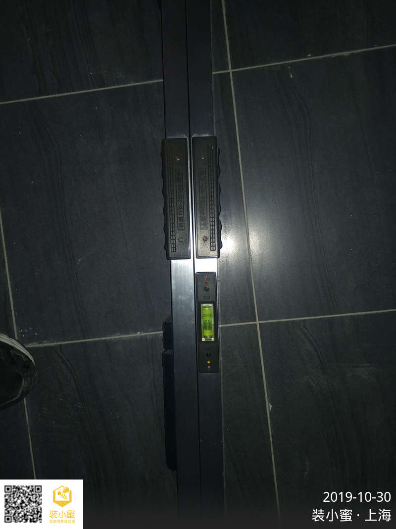

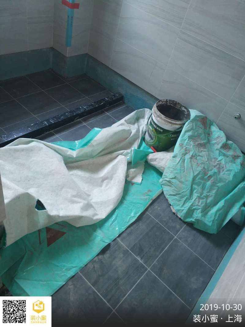

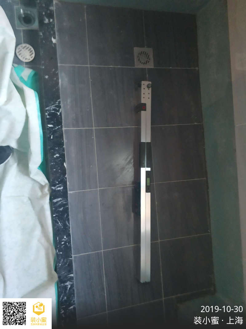

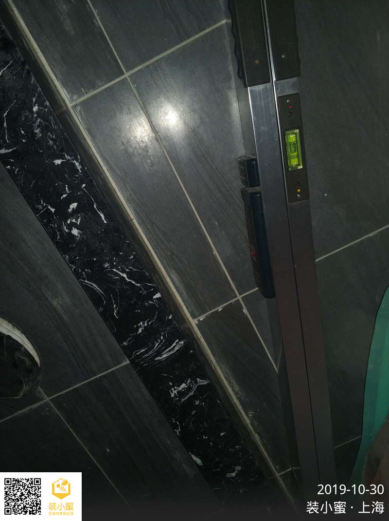

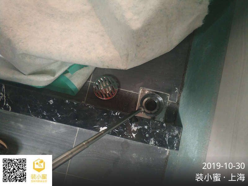

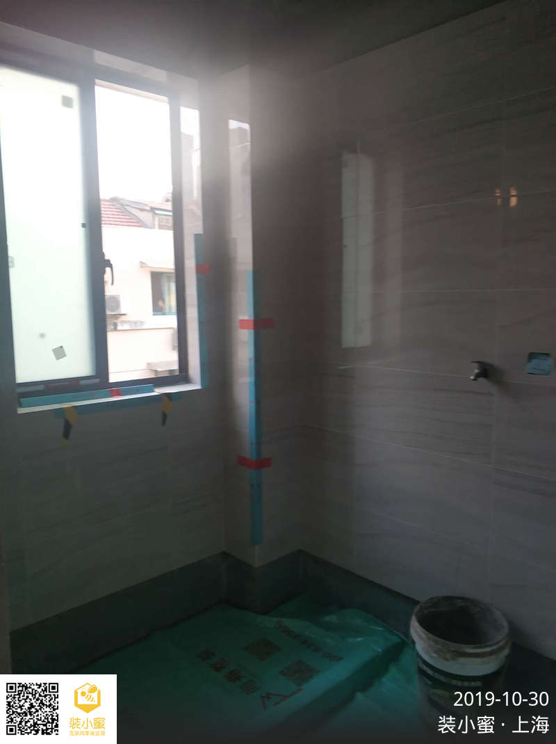

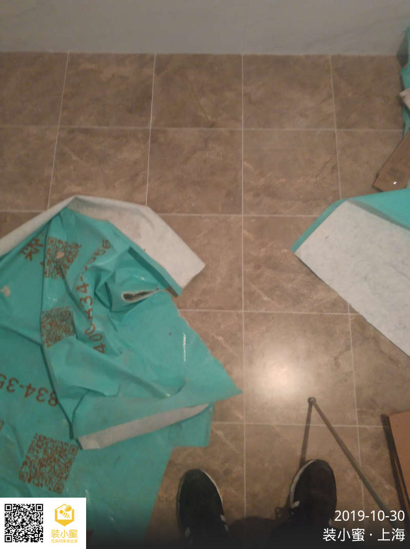

地面防水层涂膜质量符合要求
地面防水层涂膜质量符合要求

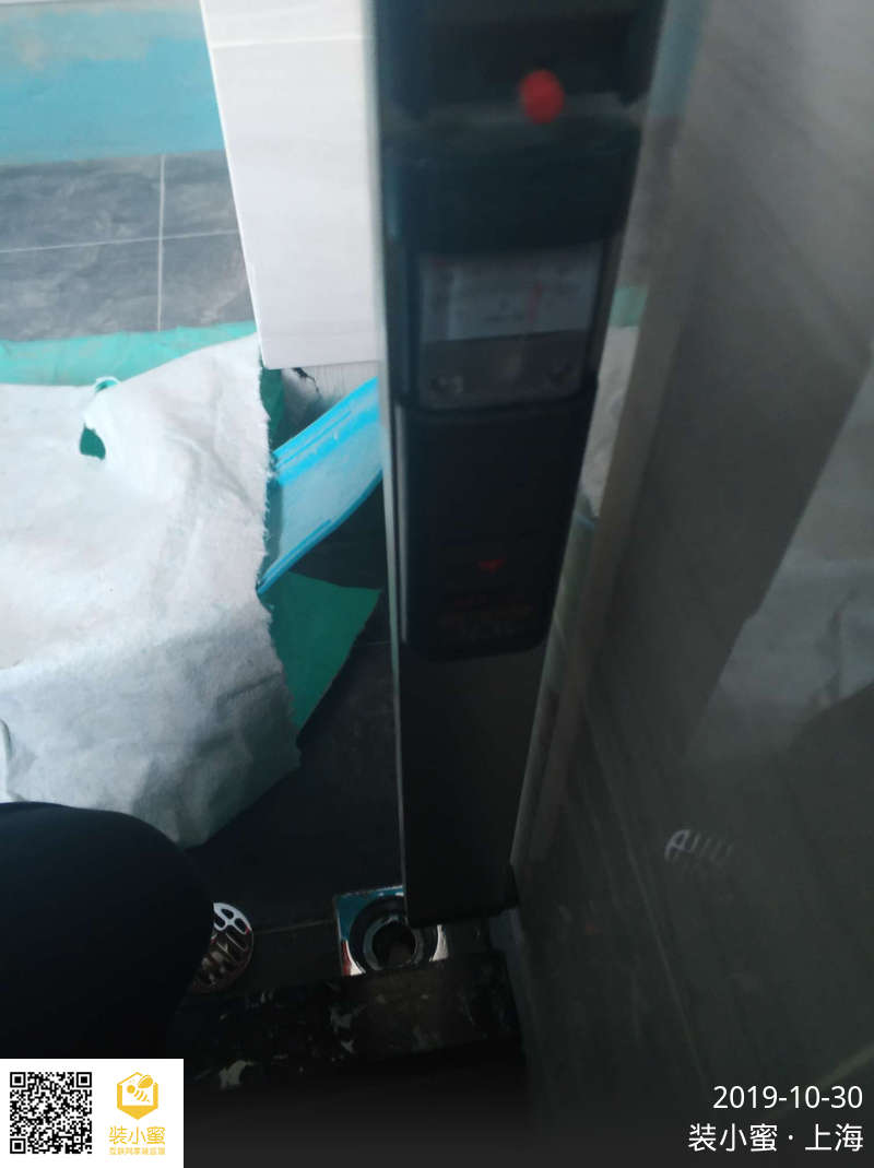

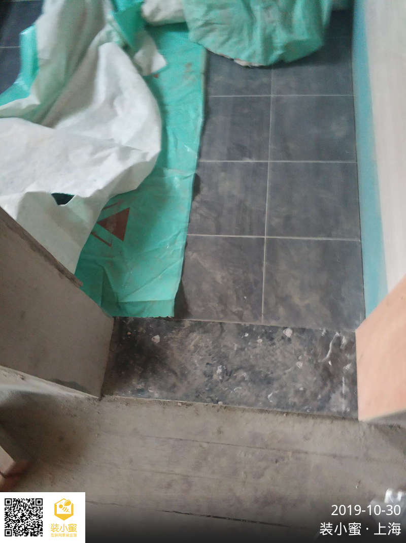

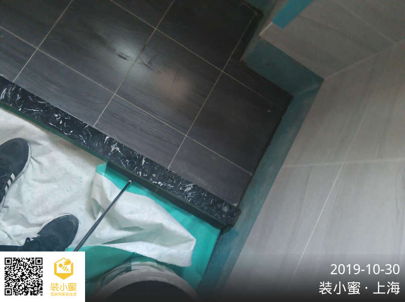

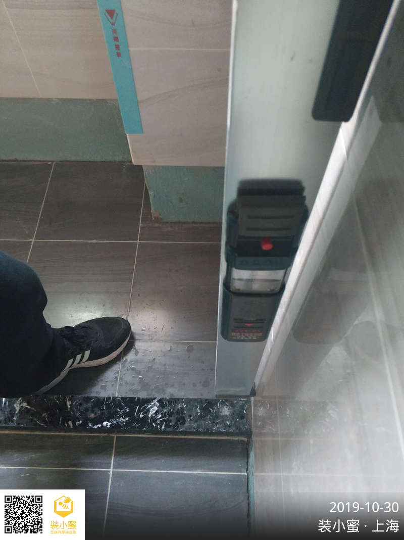

门槛石与安装符合要求
门槛石与安装符合要求
符合标准:17项

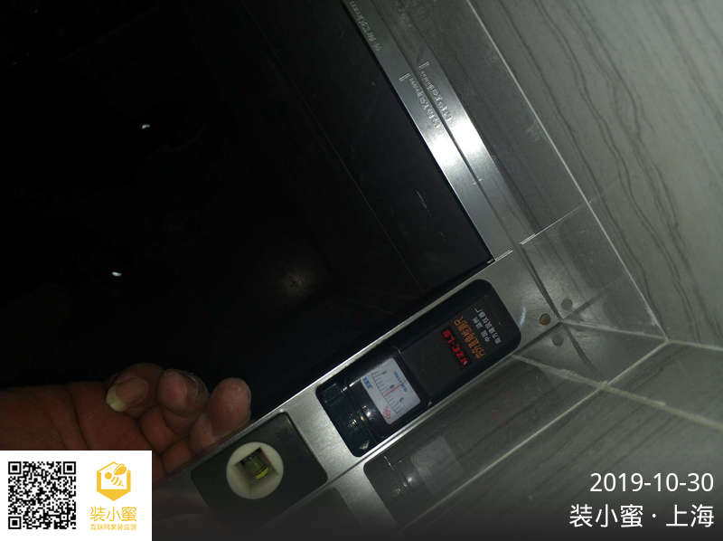

门洞两侧墙面垂直偏差符合要求
基层门洞修正尺寸符合要求
木基层板离地与防潮处理符合要求
地面砖(石)铺贴平整,符合要求
湿区地面砖坡度符合要求
卫生间干区地面砖坡度符合要求
淋浴房挡水条与安装符合要求
