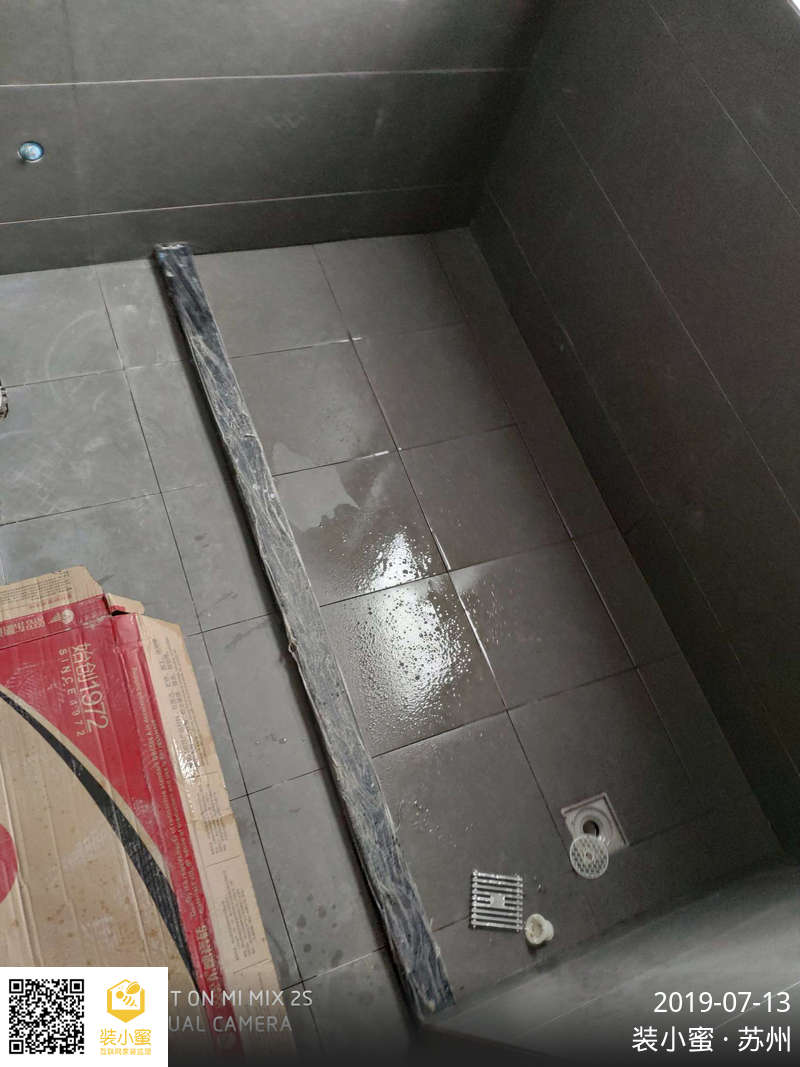

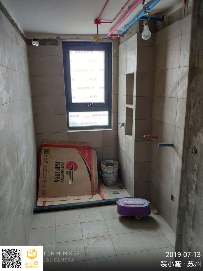

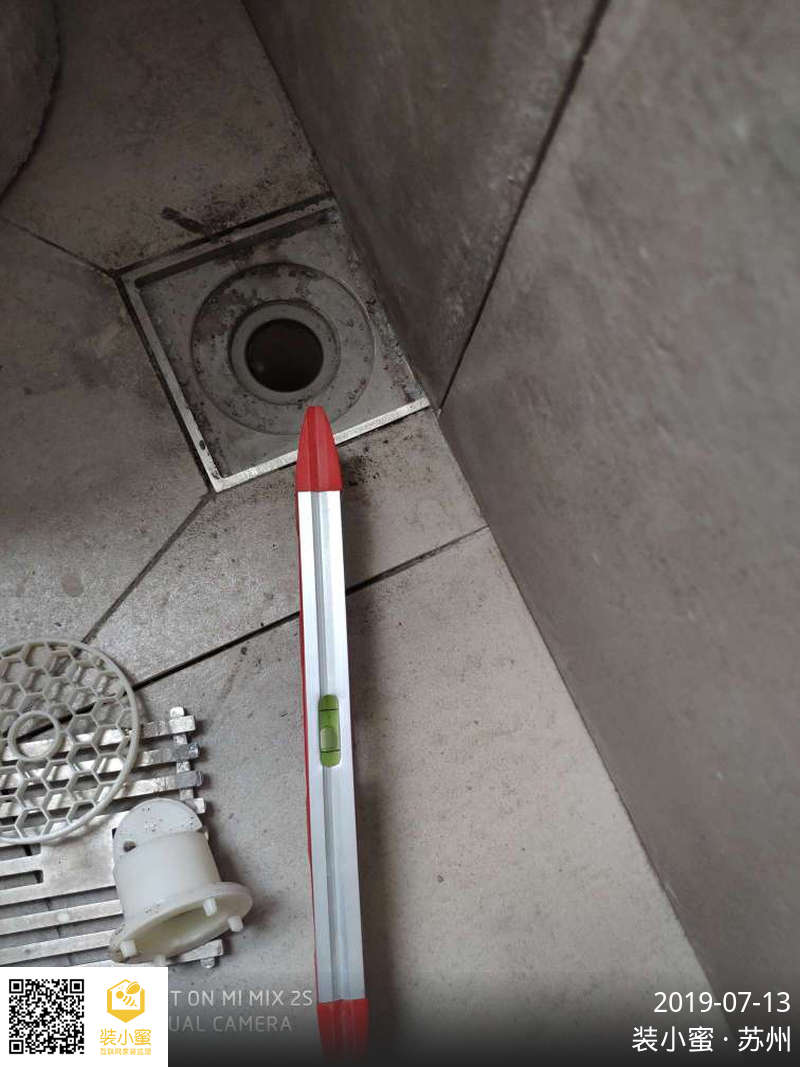

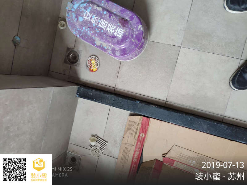

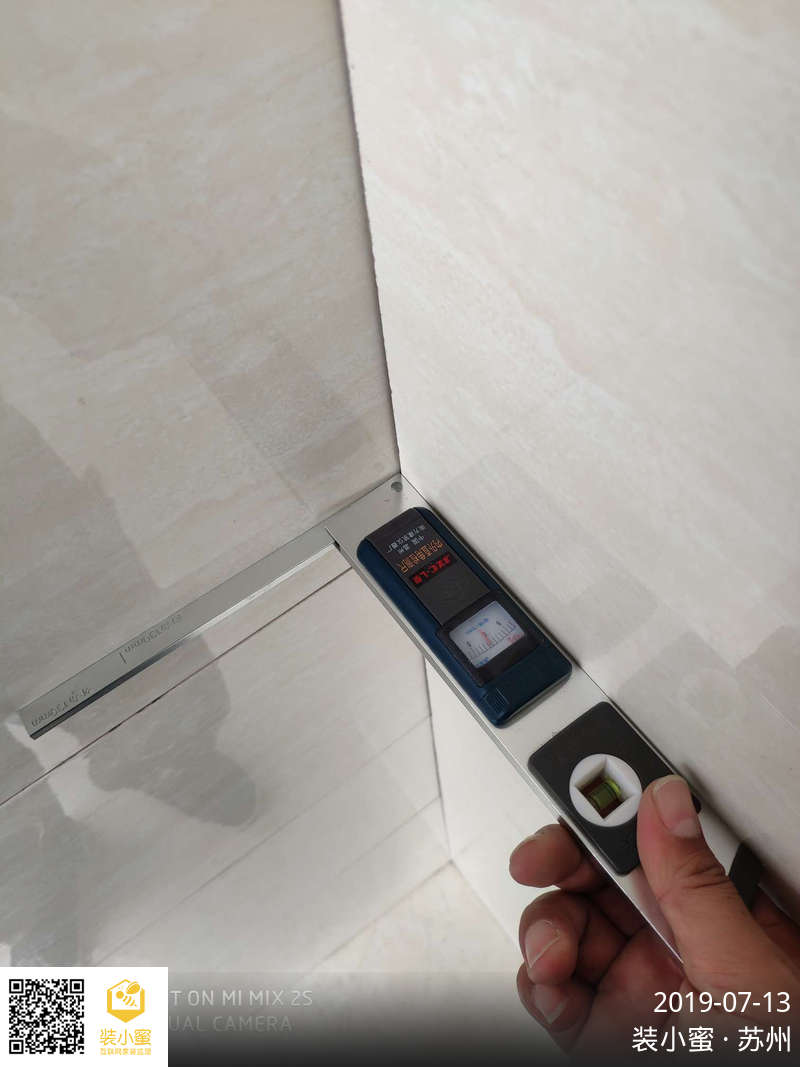

1.阳台地漏内有水泥黄沙,需疏通处理。

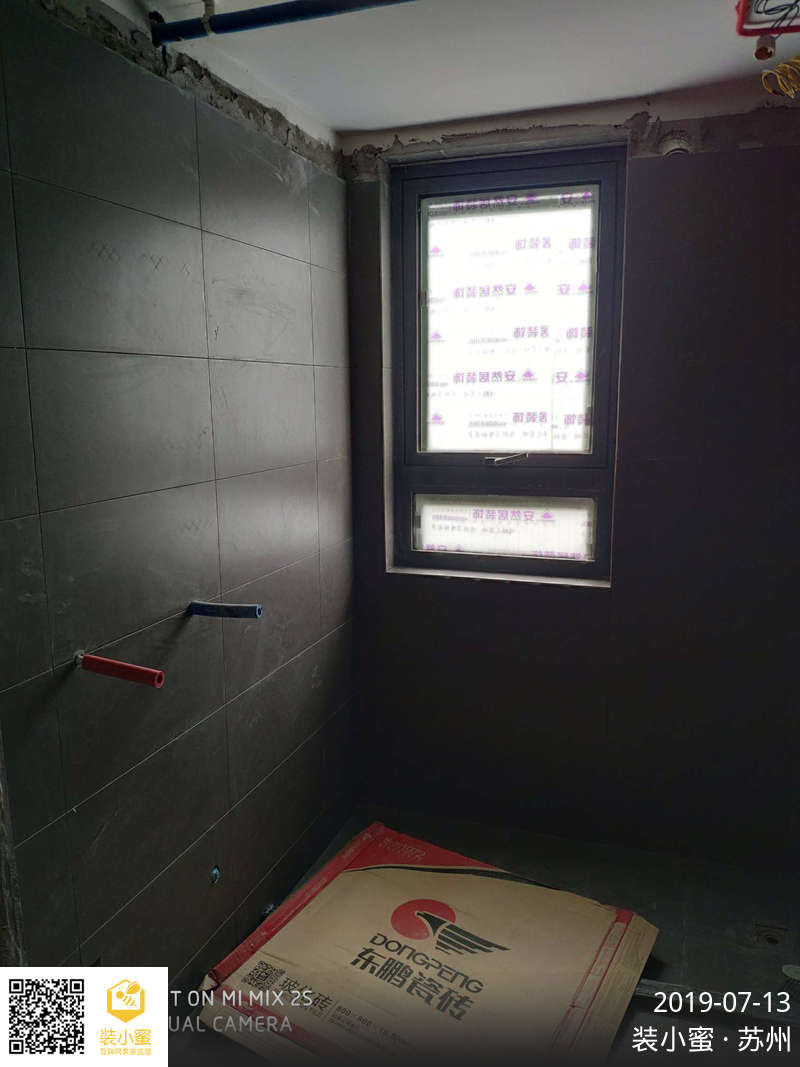

2.卫生间地漏与下水管道连接不密封,需防渗漏密封处理。

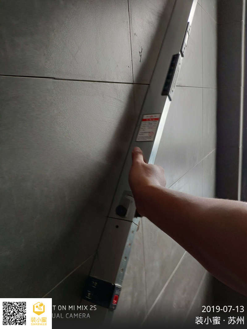

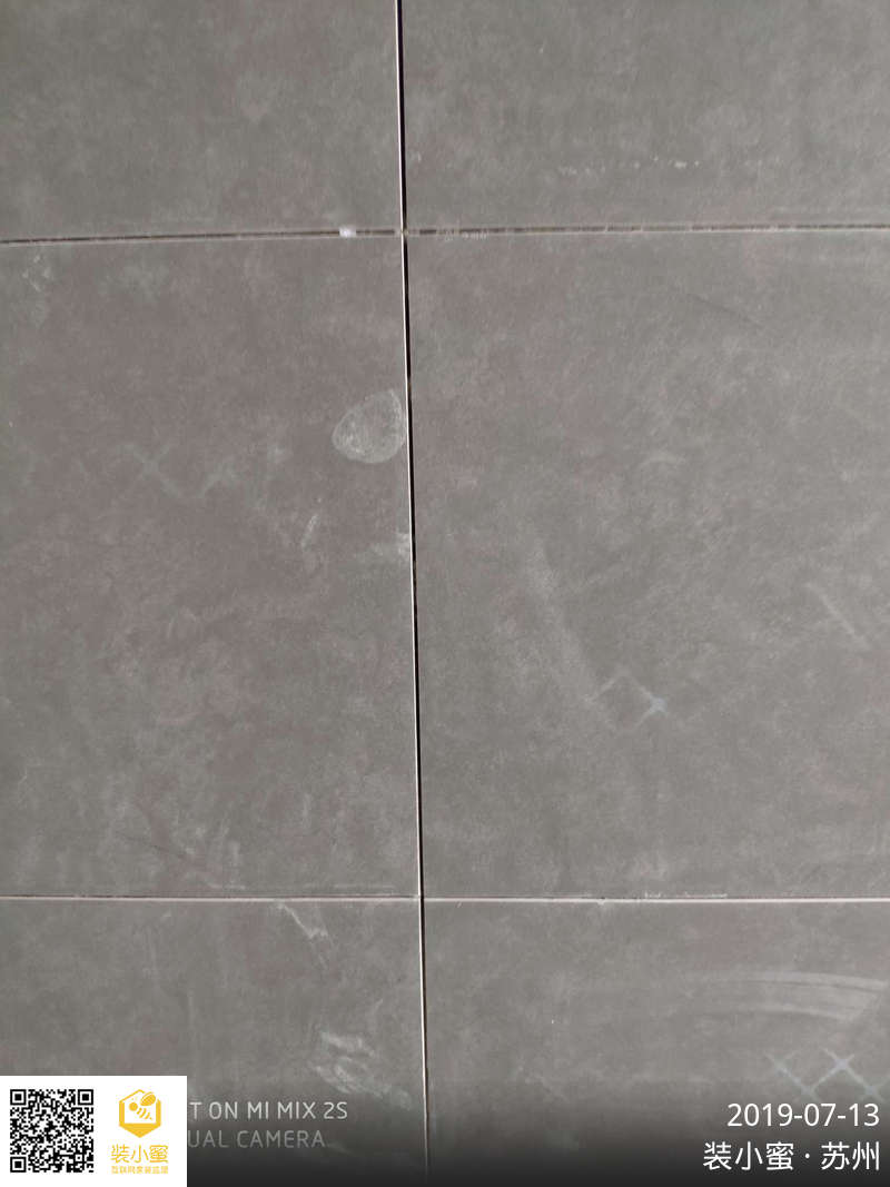

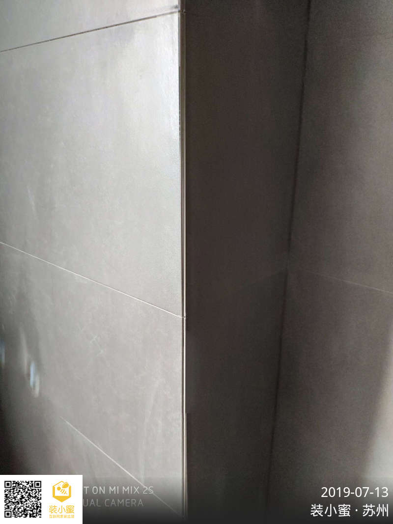

3.厨房墙面一片墙砖空鼓,需换砖处理。
4.阳台墙面瓷砖空鼓,需换砖处理。
5.卫生间墙面瓷砖空鼓,需换砖处理。

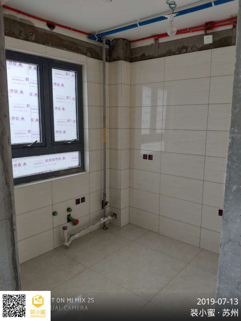

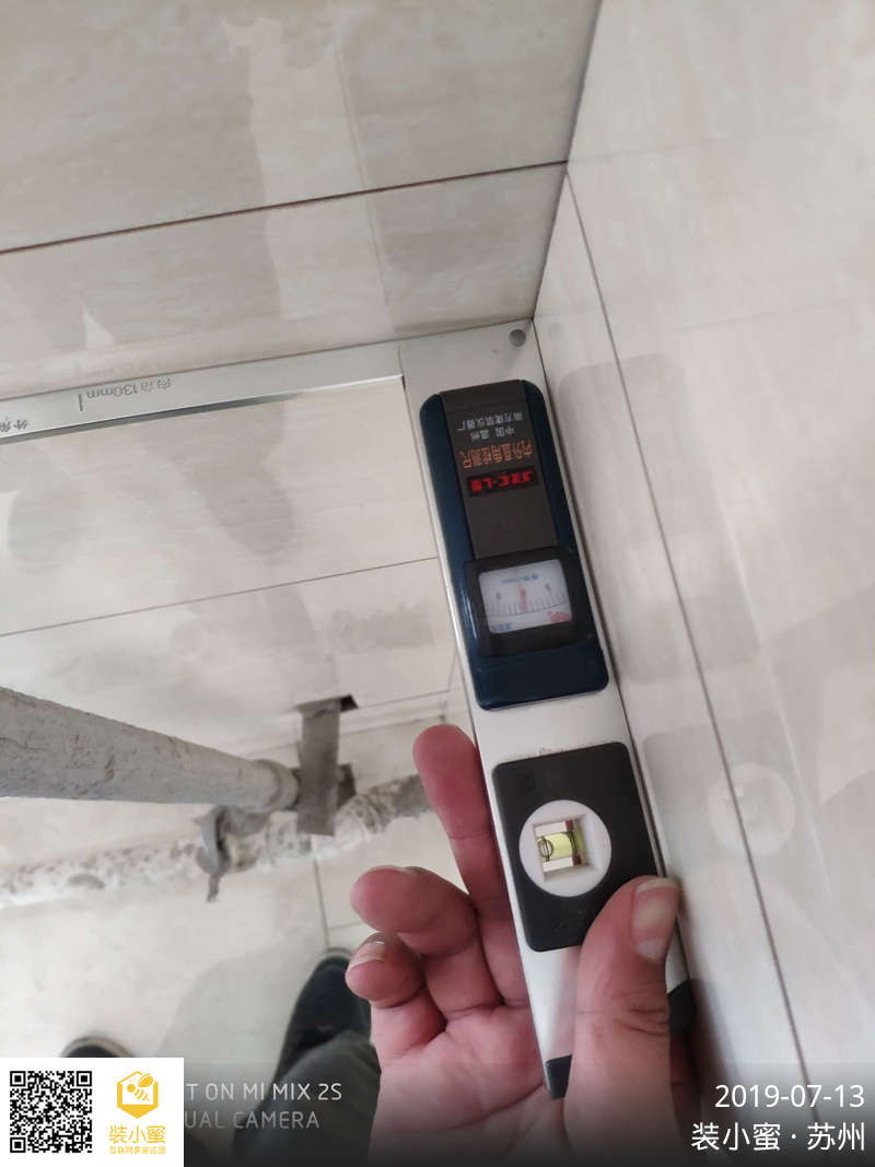

1.外卫台盆柜下水管道被埋在瓷砖下,需找出。
2.墙面瓷砖已铺贴完成,应铺贴好管线走向标识,预防后期安装打破管线。

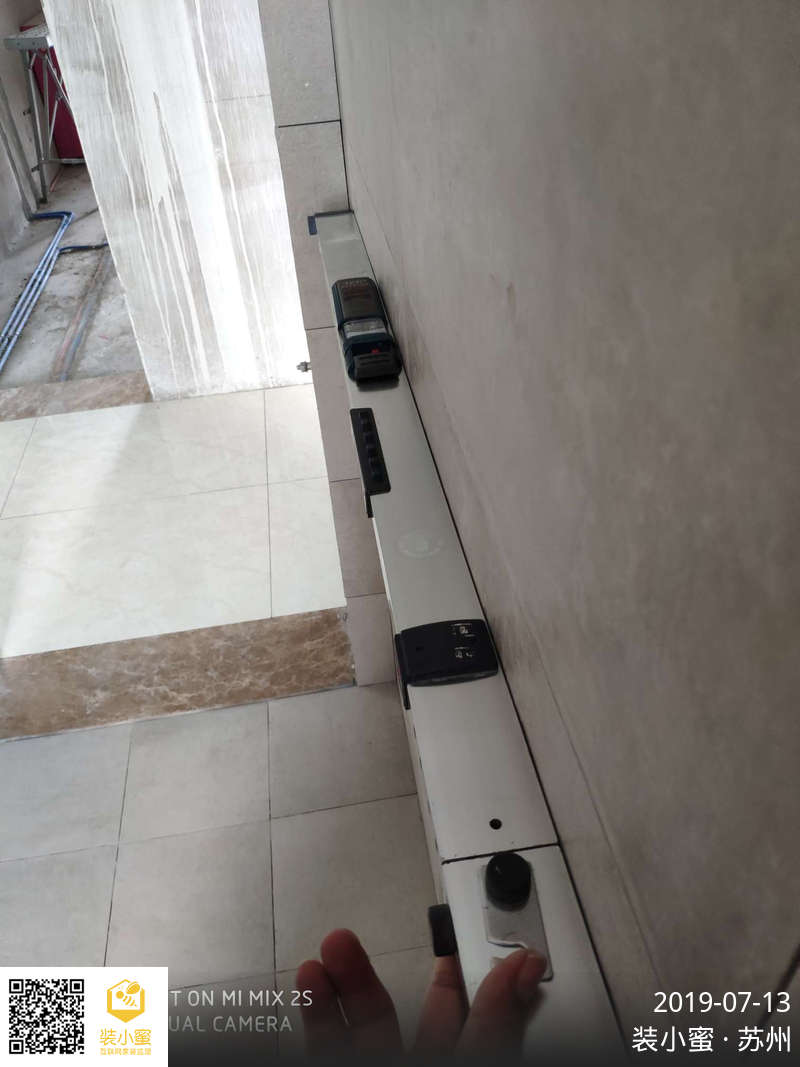

3.阳台顶部安装石膏线墙面瓷砖存在脱落隐患应加装钢钉防脱落处理。
4.石膏板吊顶接缝处批嵌填缝膏应干透在铺贴纸绷带。

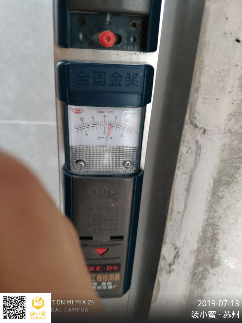

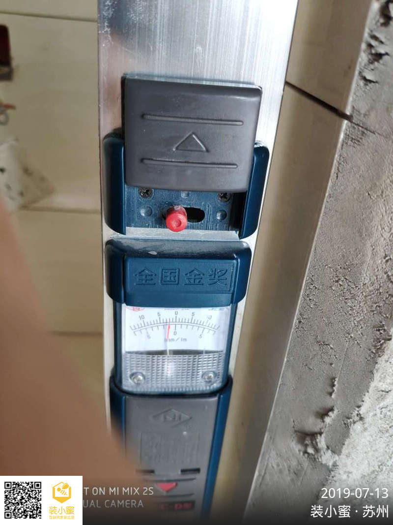

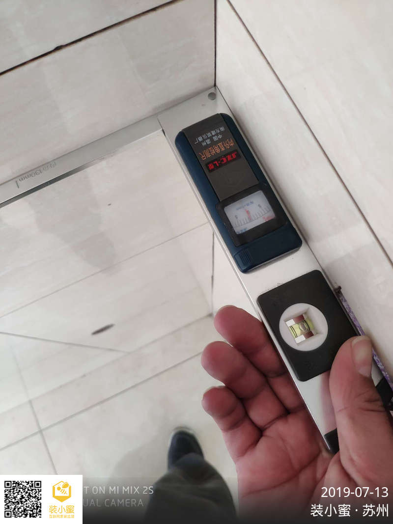

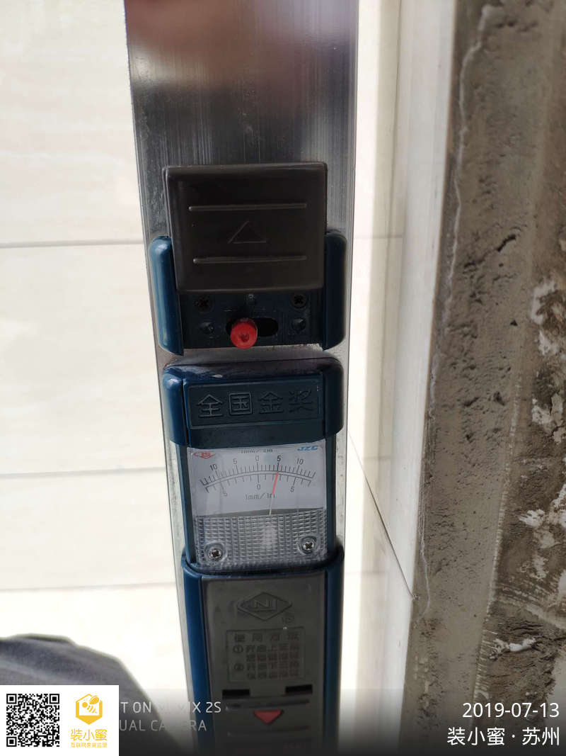

5.墙面腻子批嵌需注意墙面整体平整度。
6.墙面腻子批嵌需注意踢脚线上口找平直处理。
7.墙砖腻子批嵌需注意门窗边,橱柜边找垂直处理。

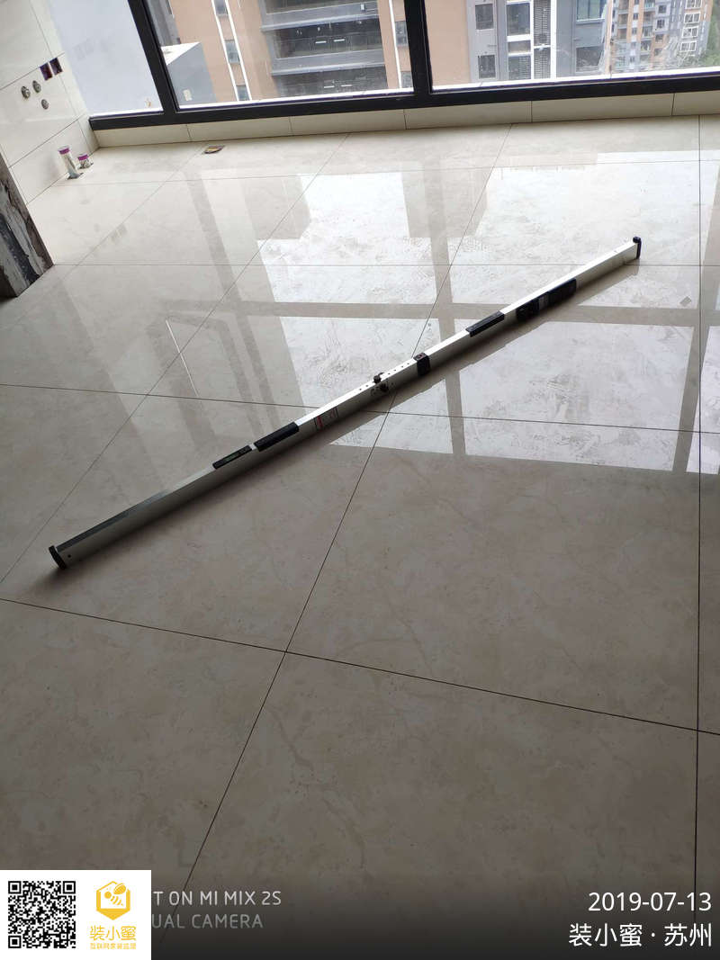

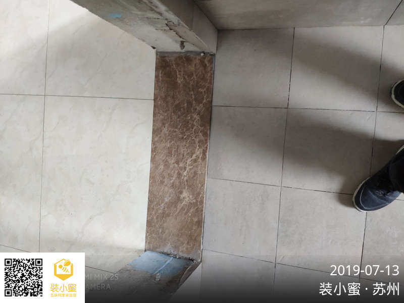

符合标准:11项
卫生间干区地面砖坡度符合要求
淋浴房挡水条与安装符合要求
门槛石与安装符合要求
湿区地面砖坡度符合要求

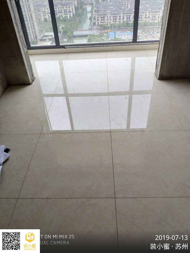

地面砖(石)铺贴平整,符合要求
