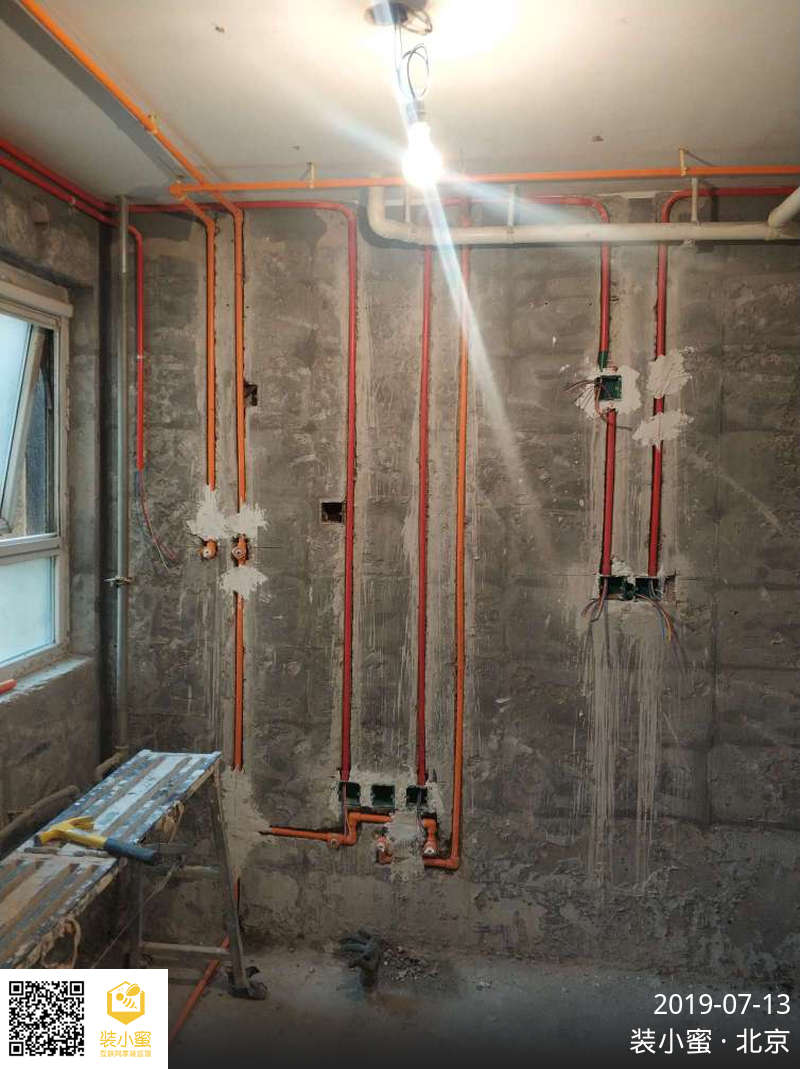

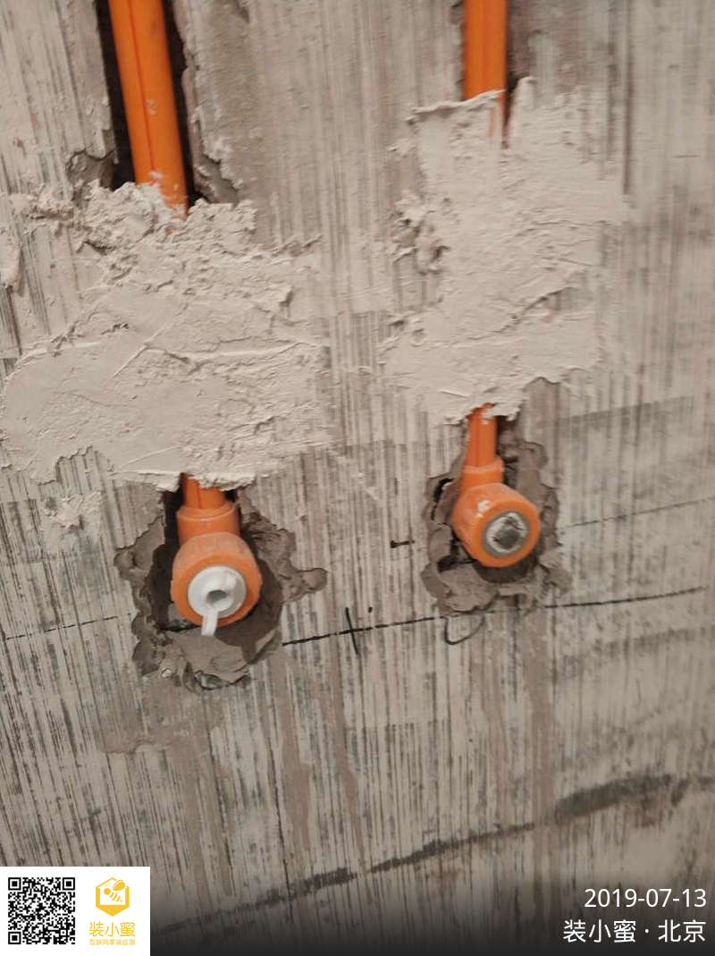

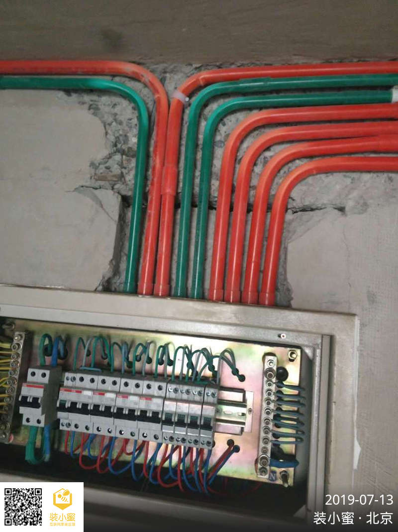

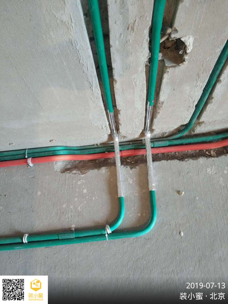

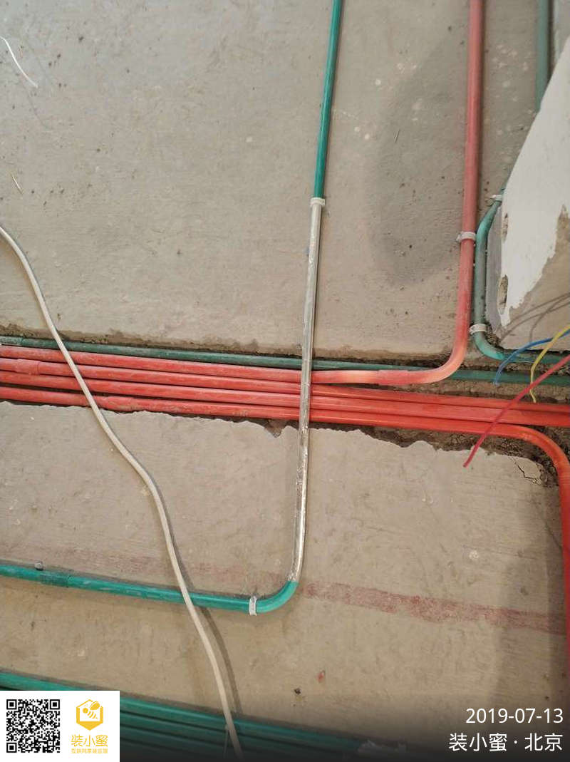

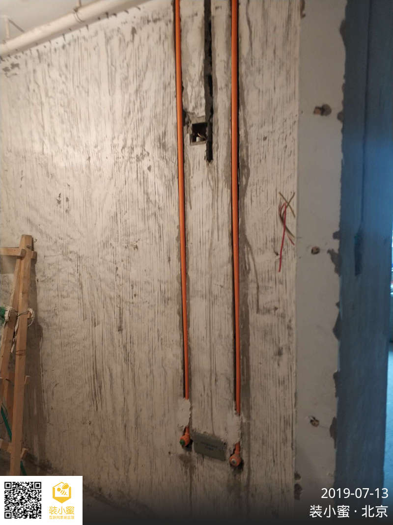

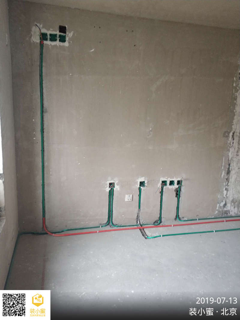

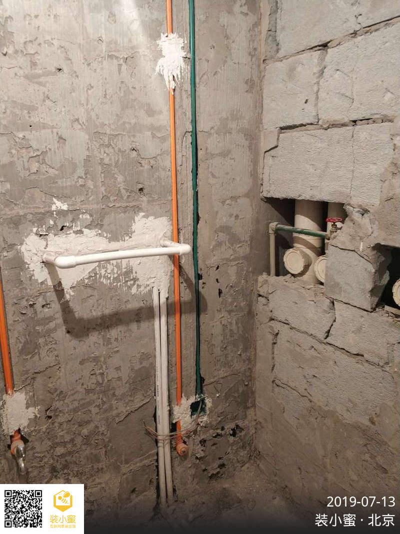

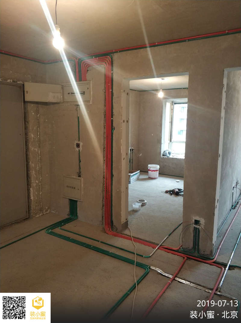

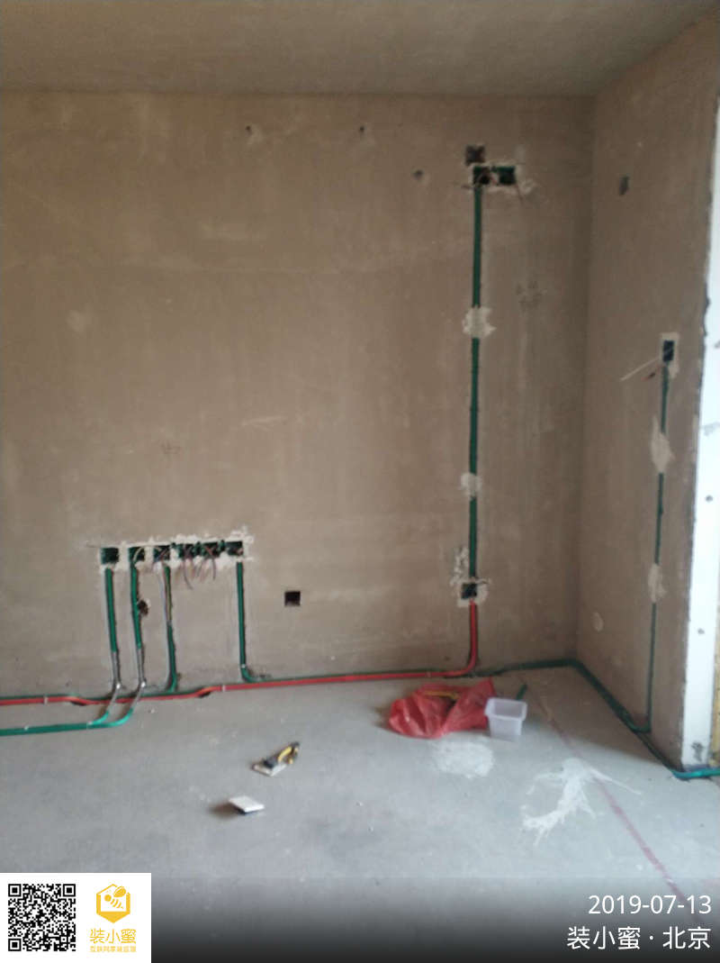

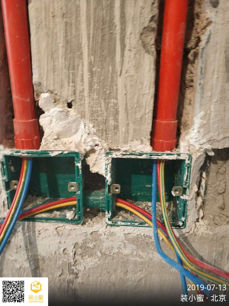

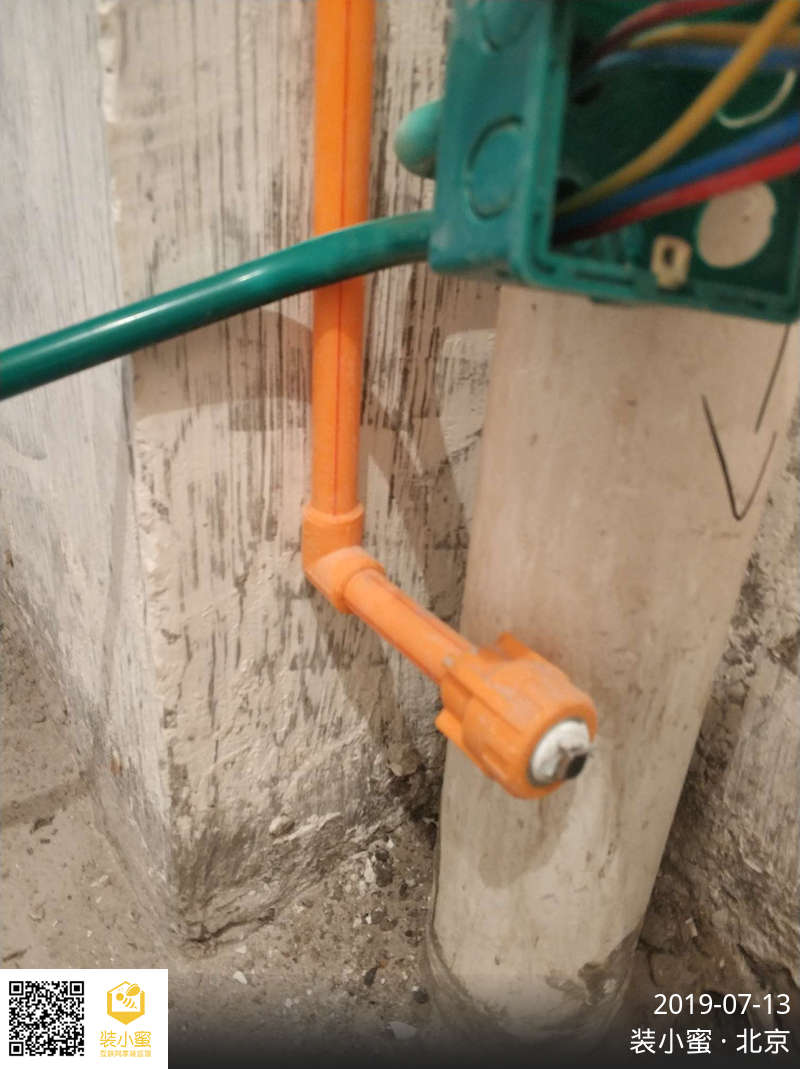

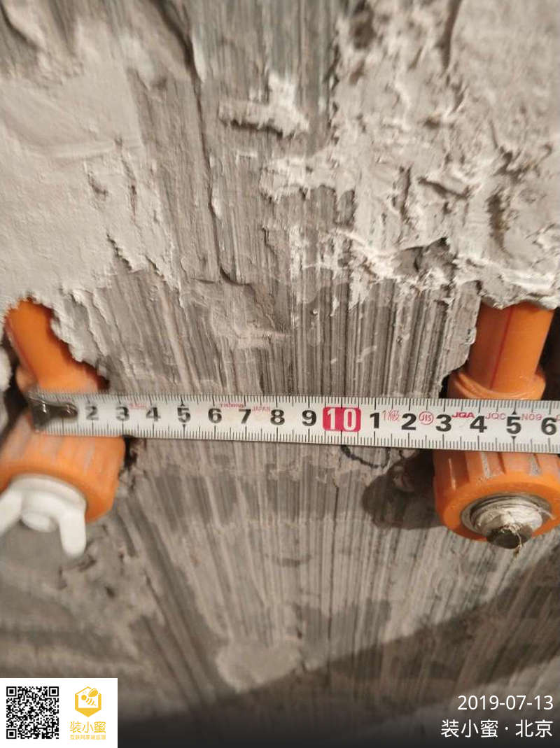

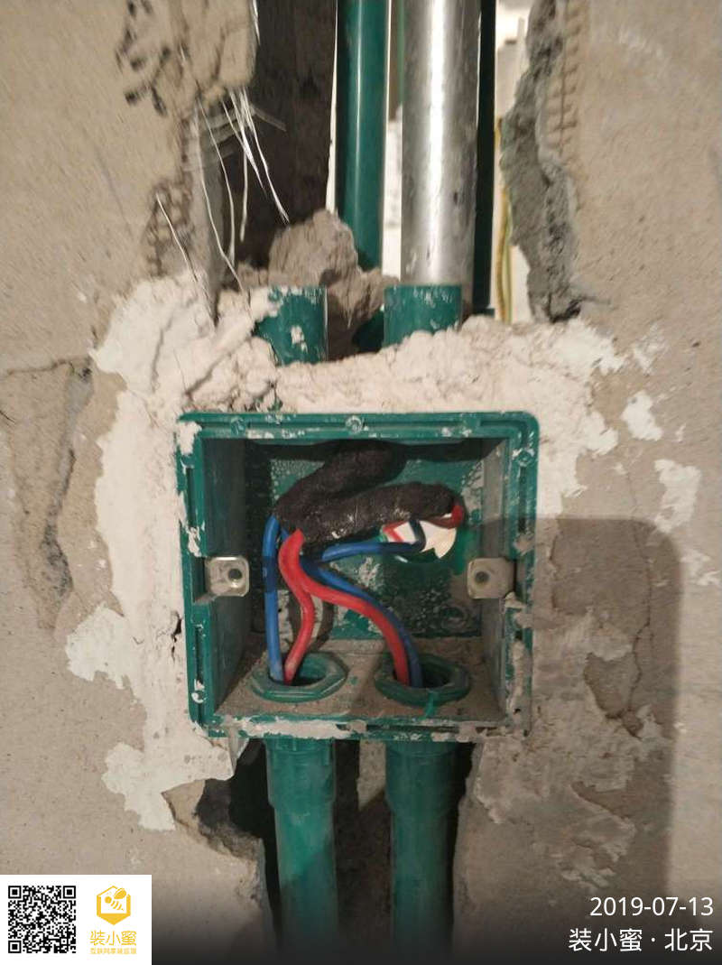

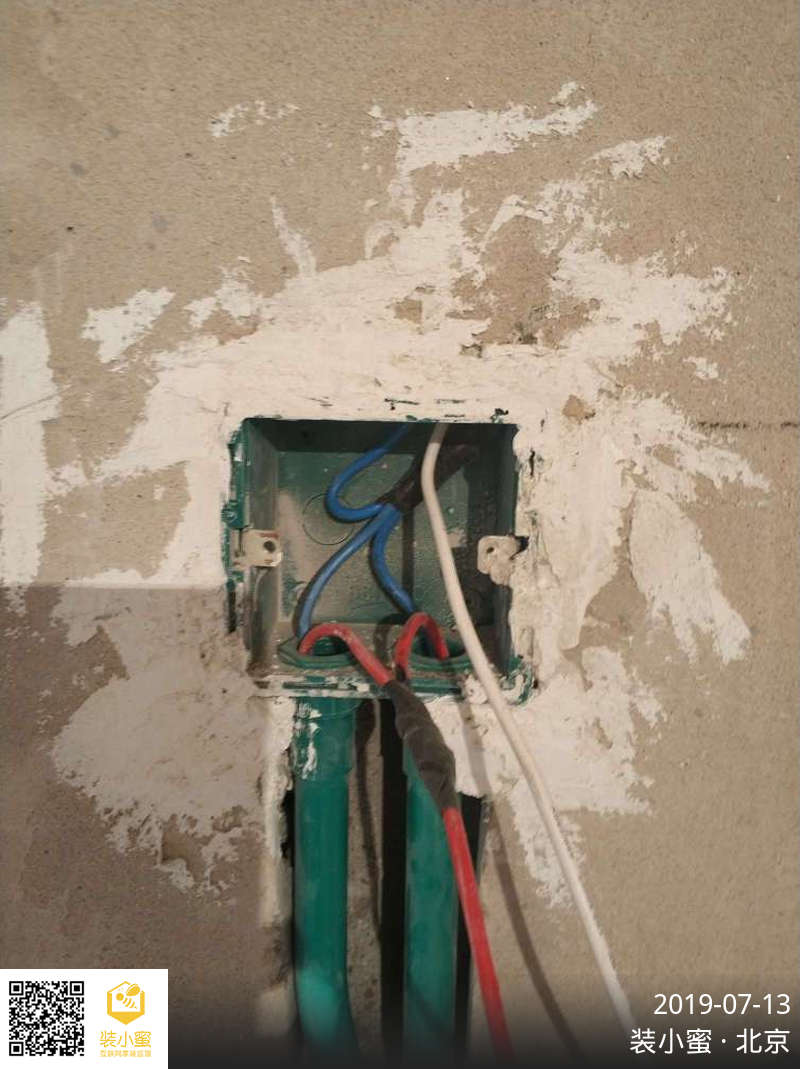

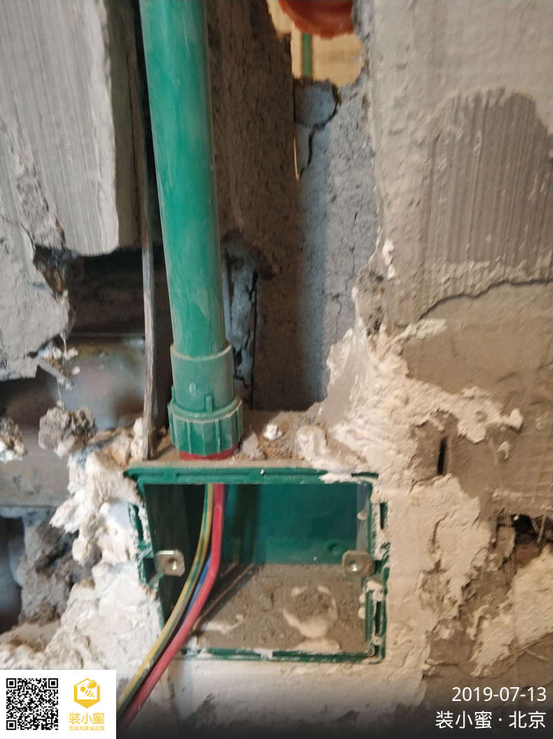

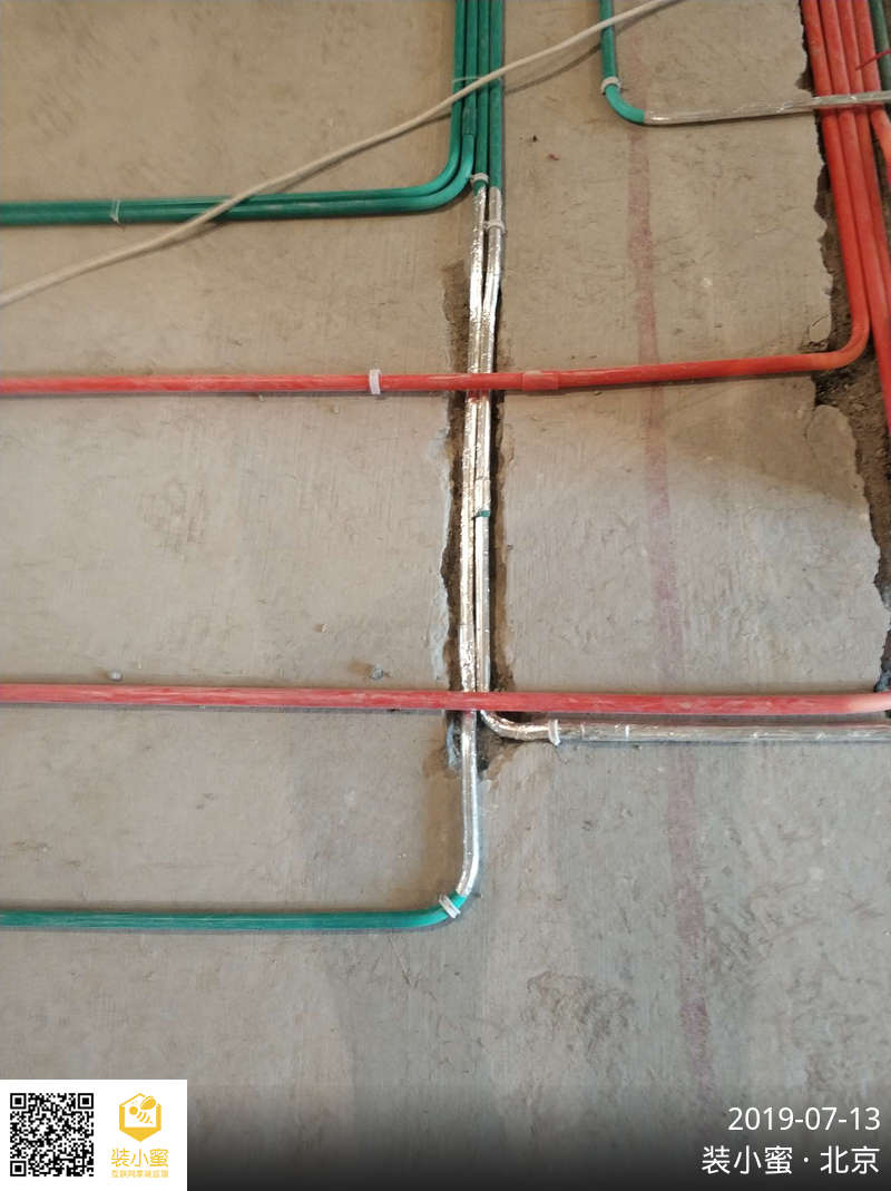

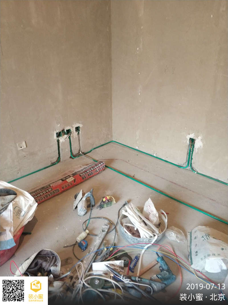

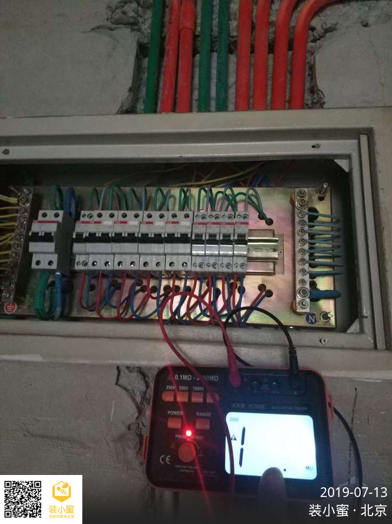

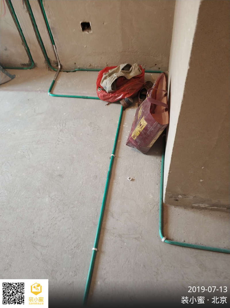

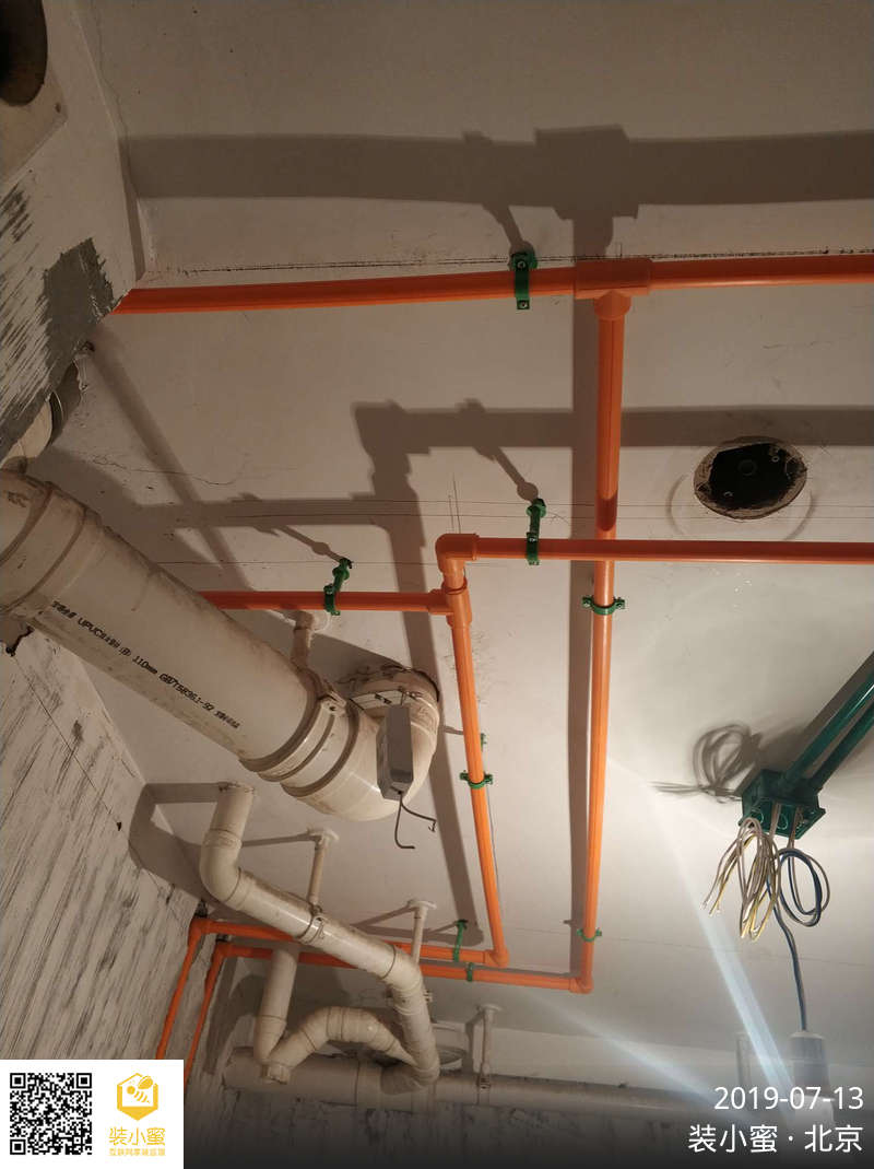

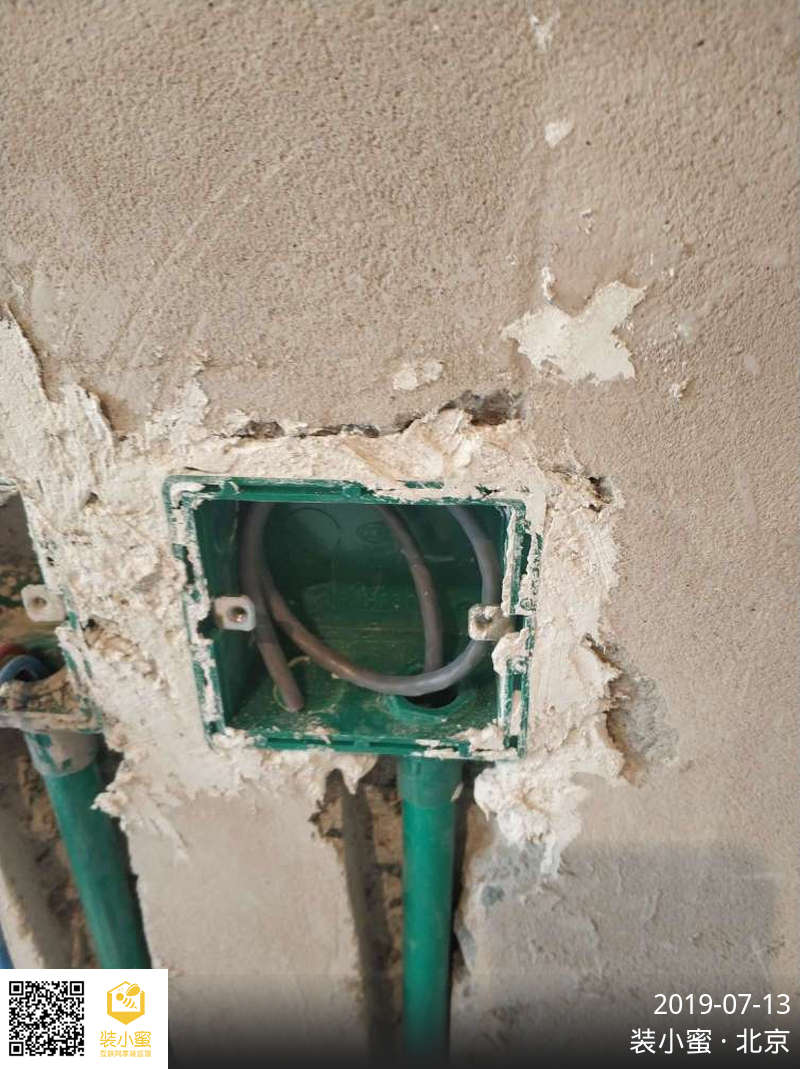

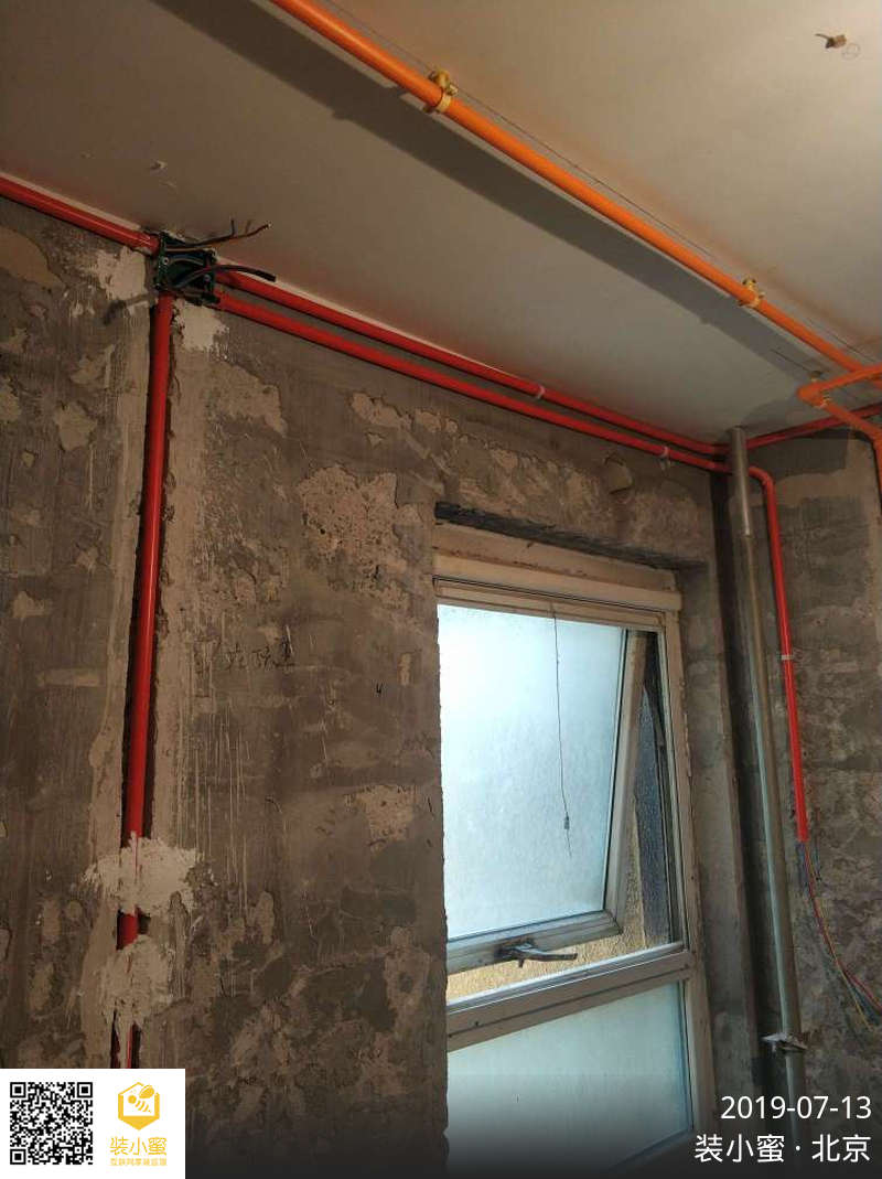

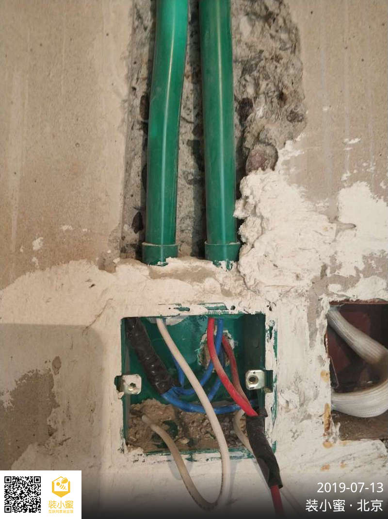

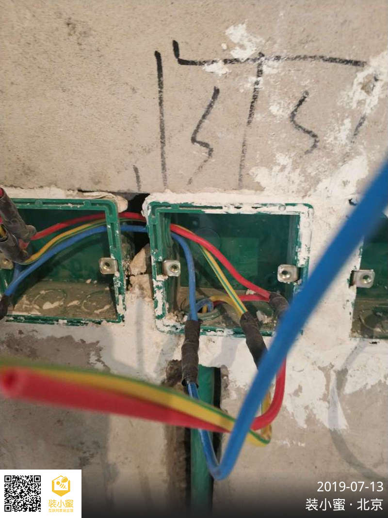

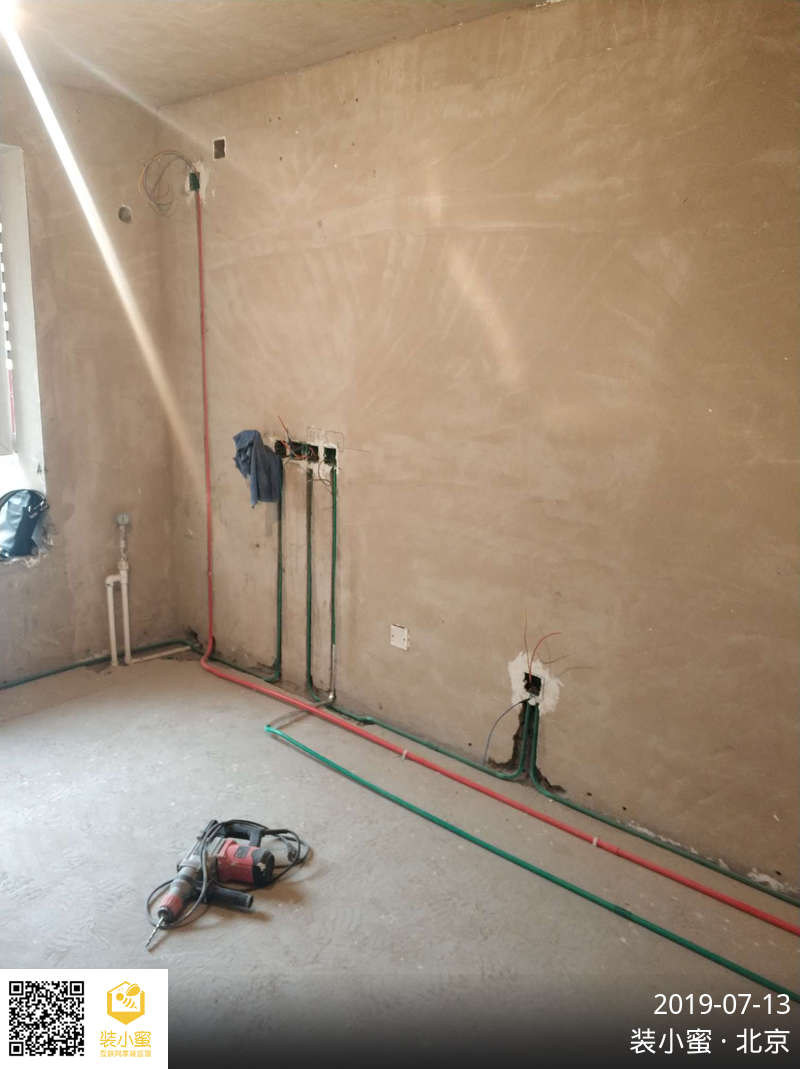

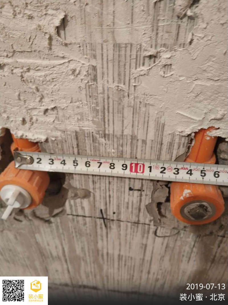

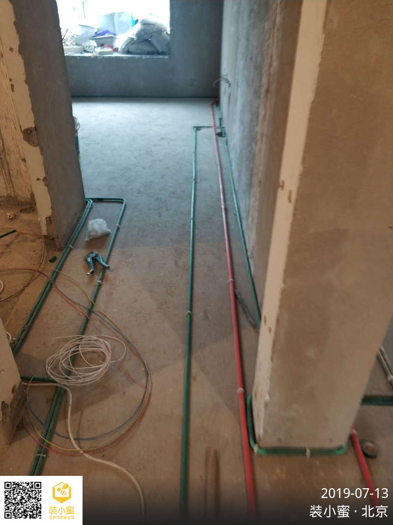

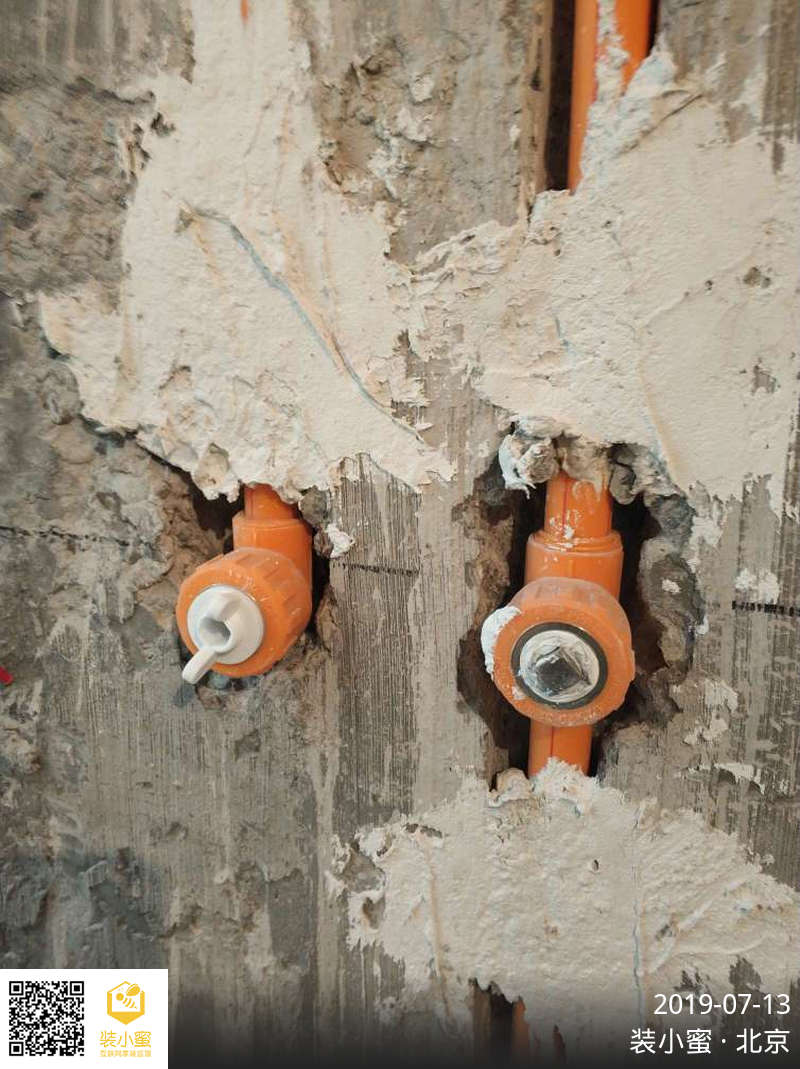

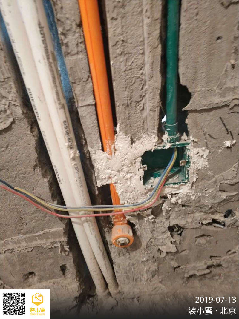

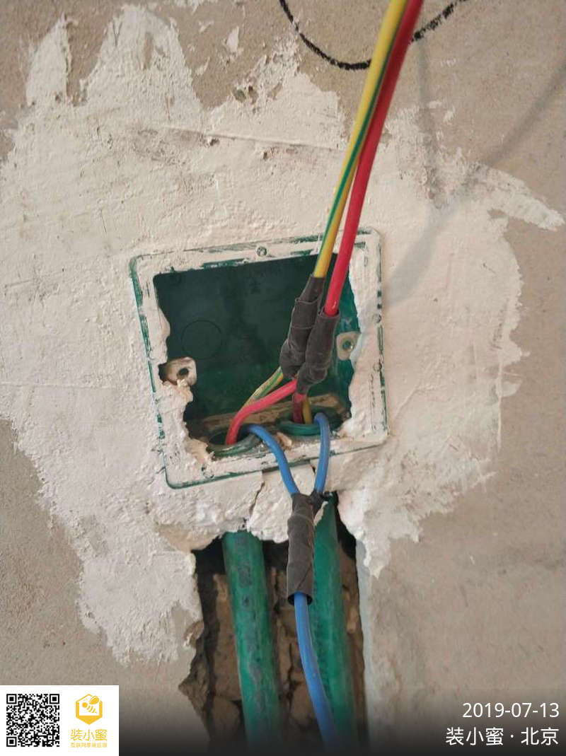

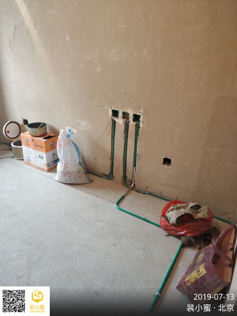

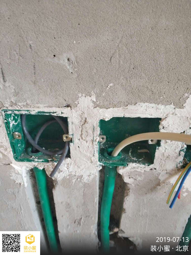

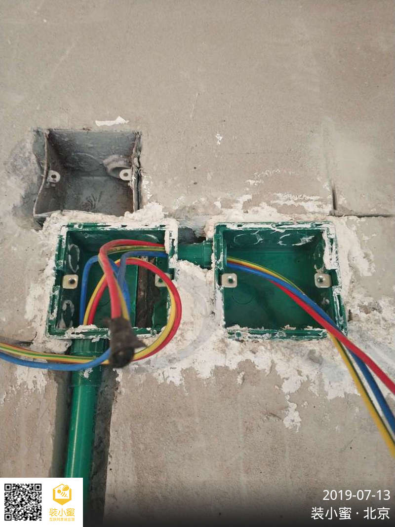

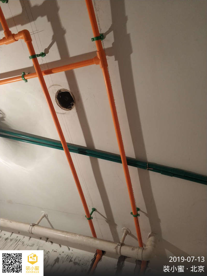

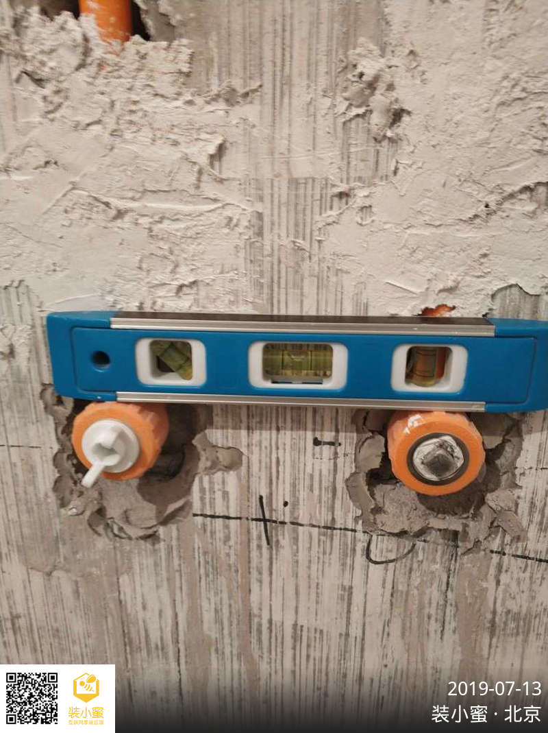

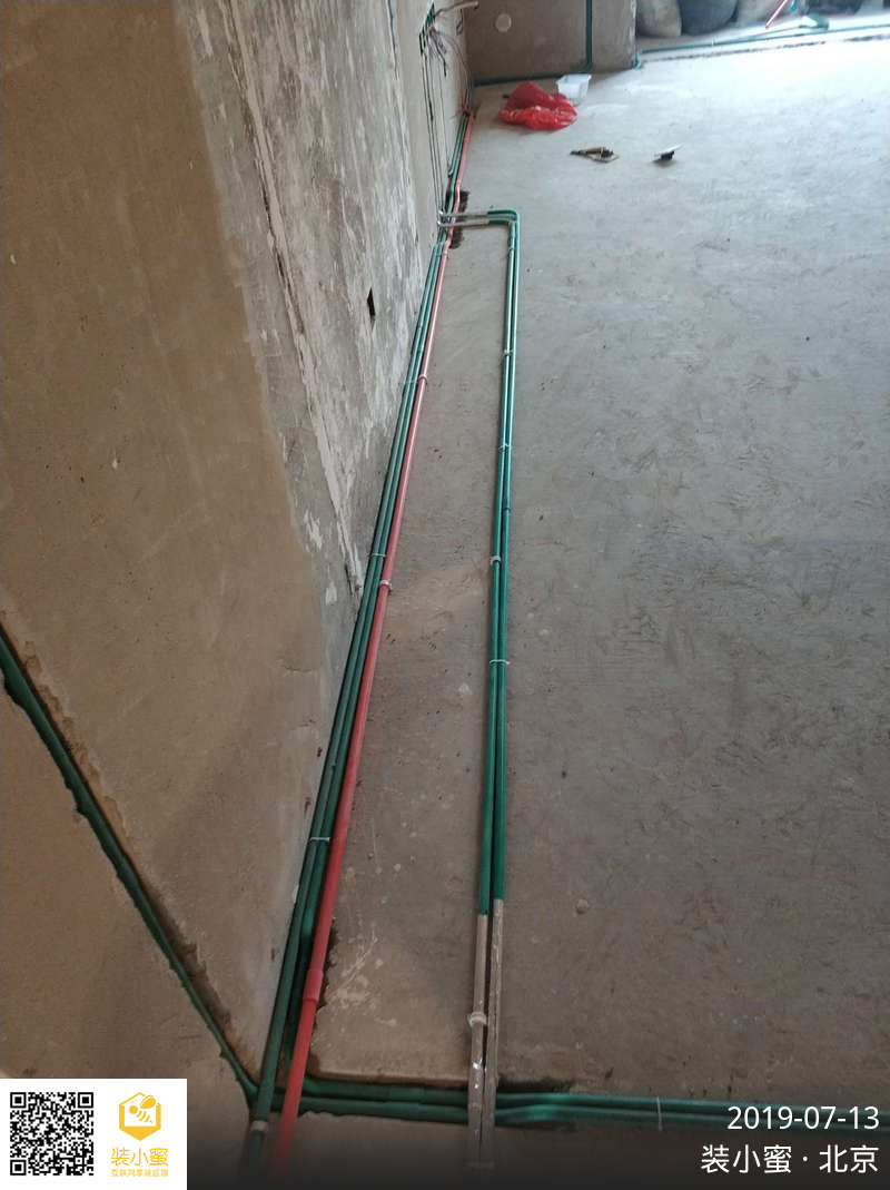

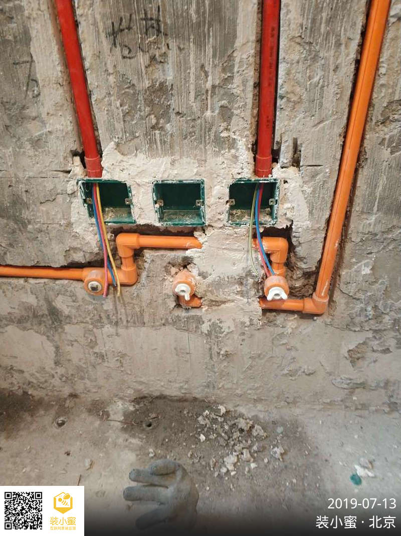

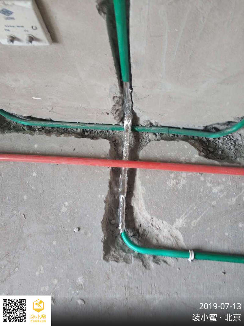

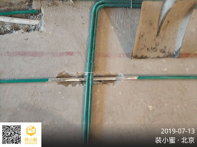

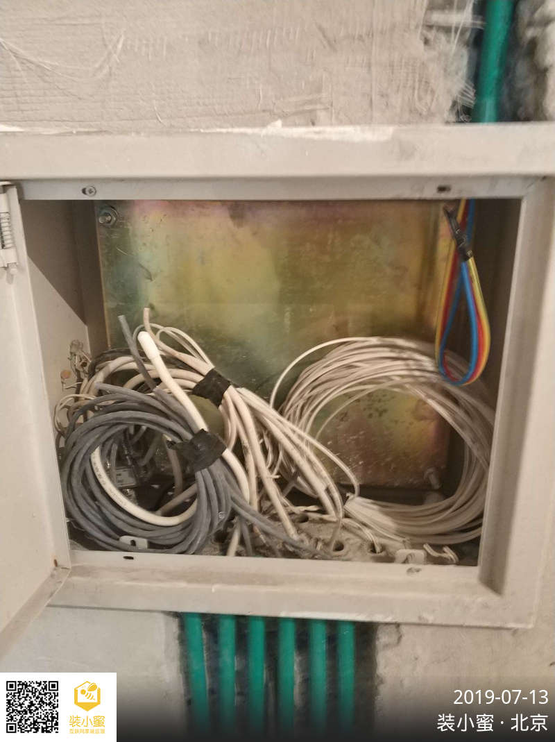

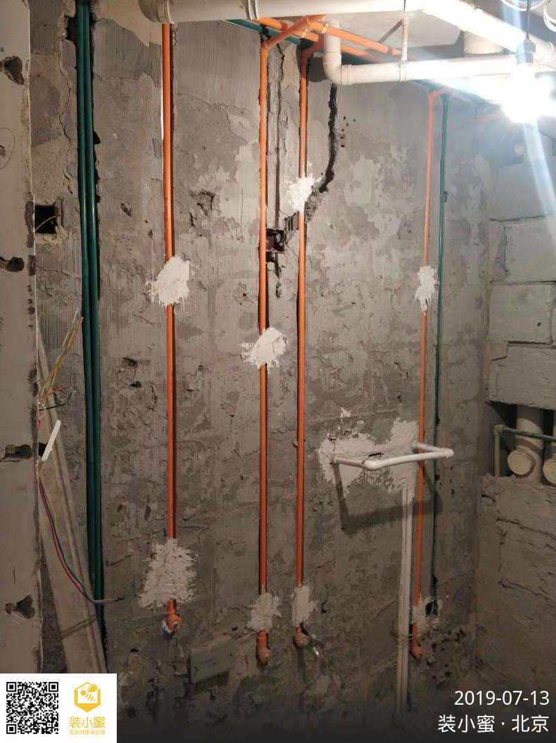

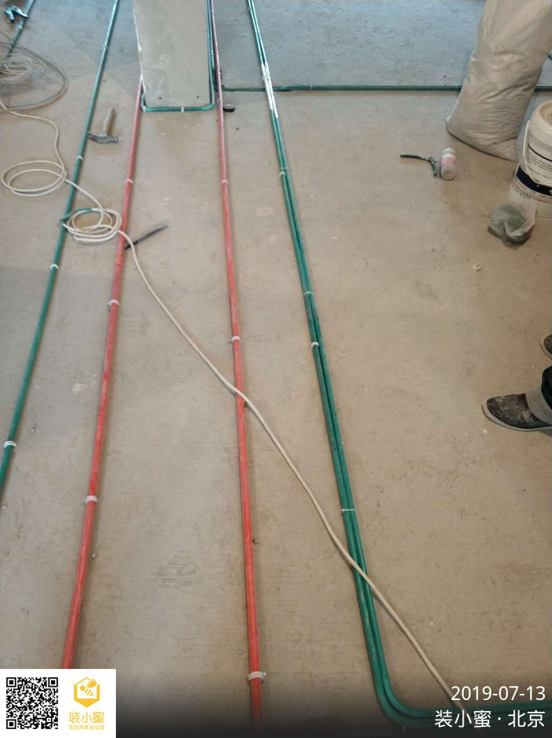

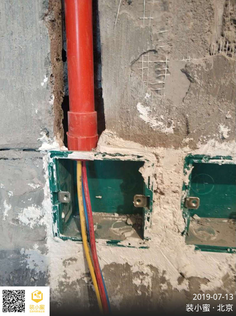

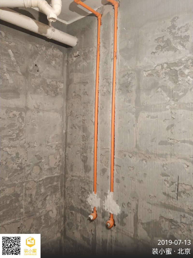

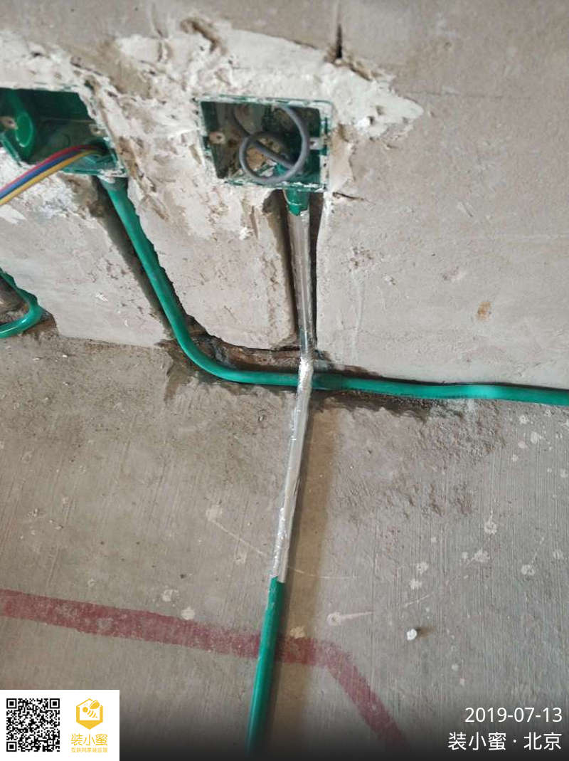

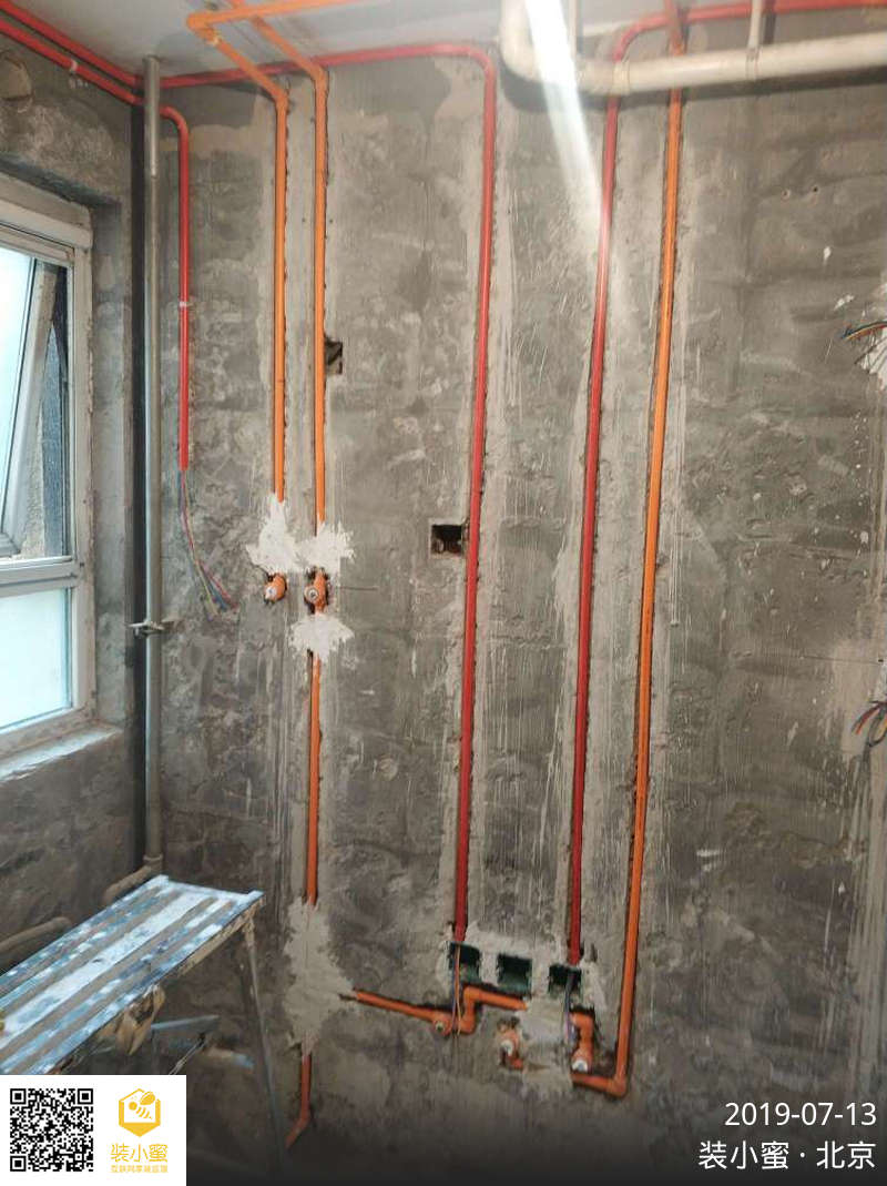

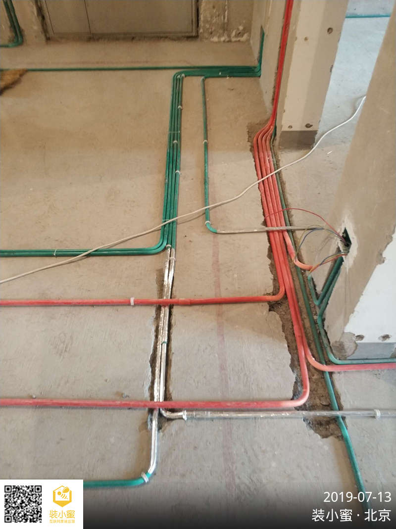

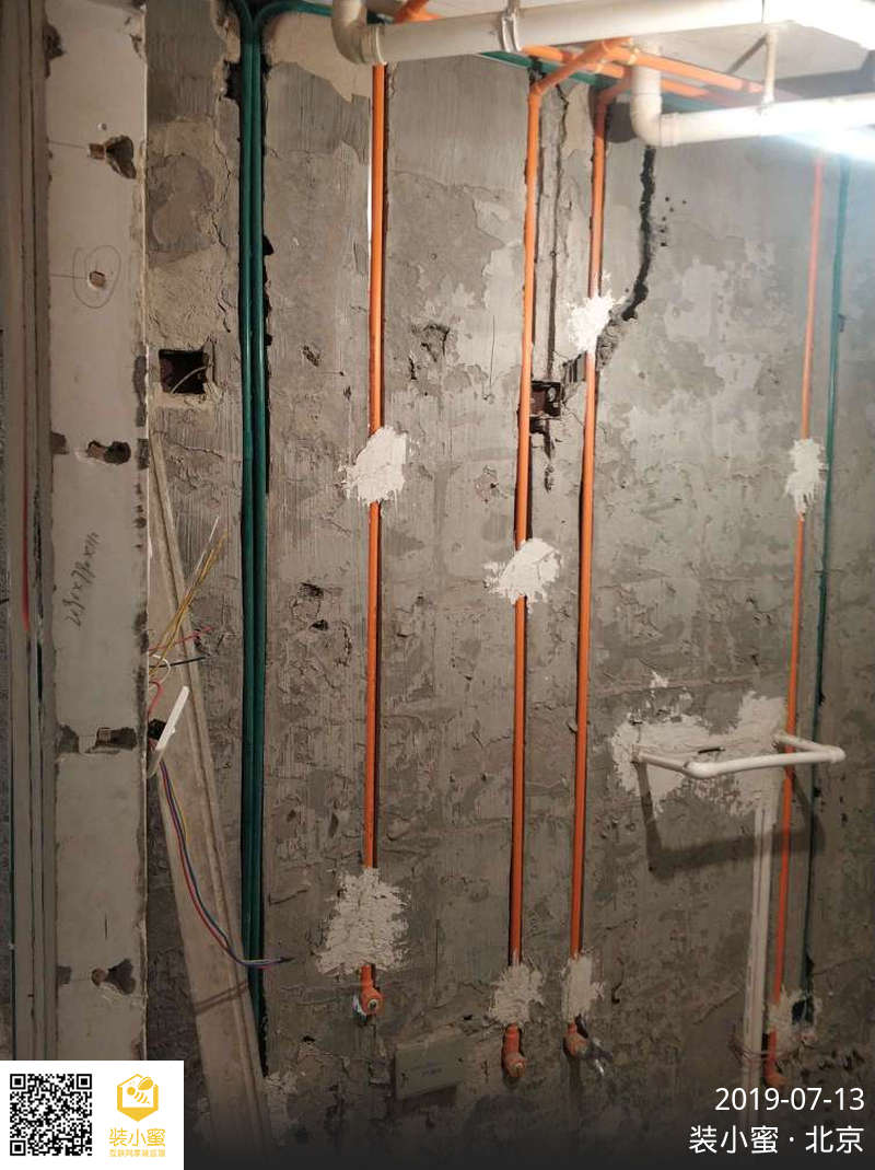

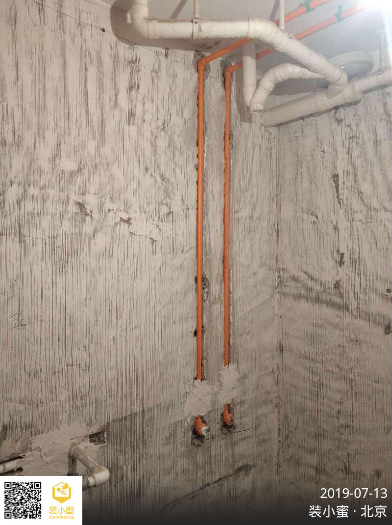

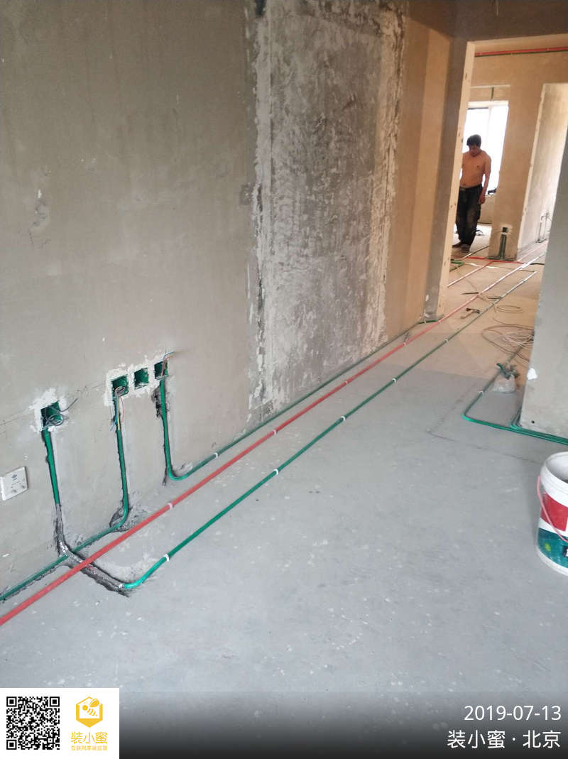

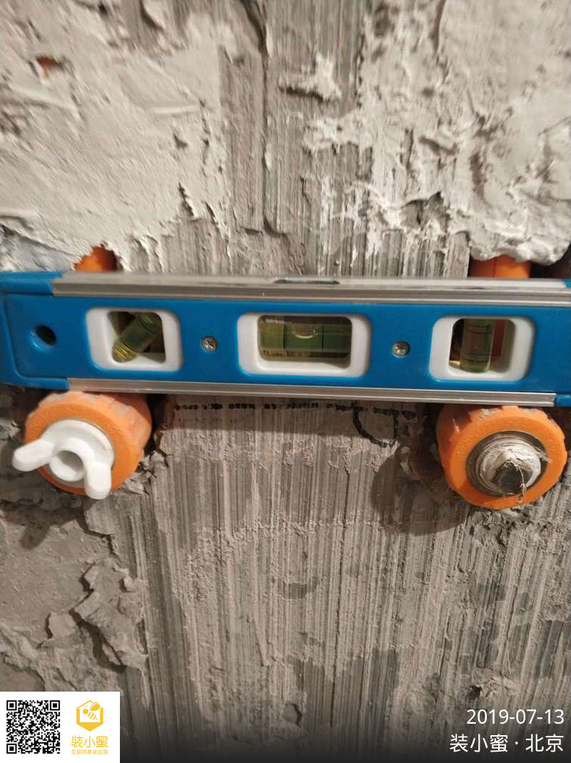

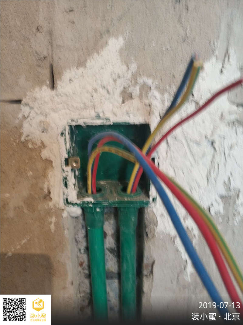

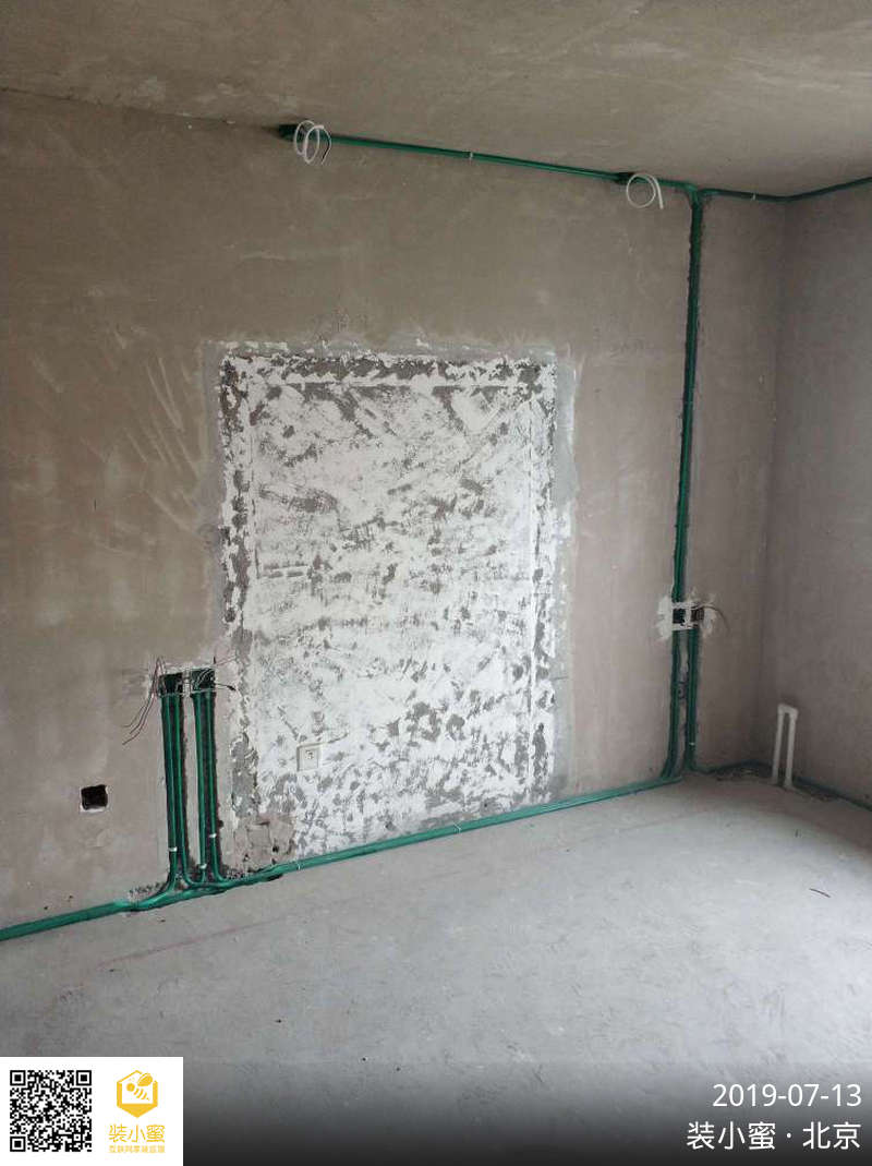

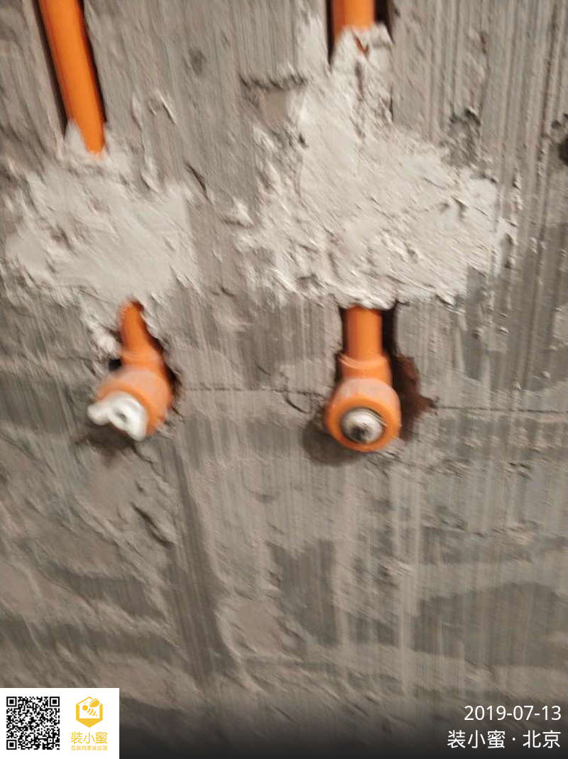

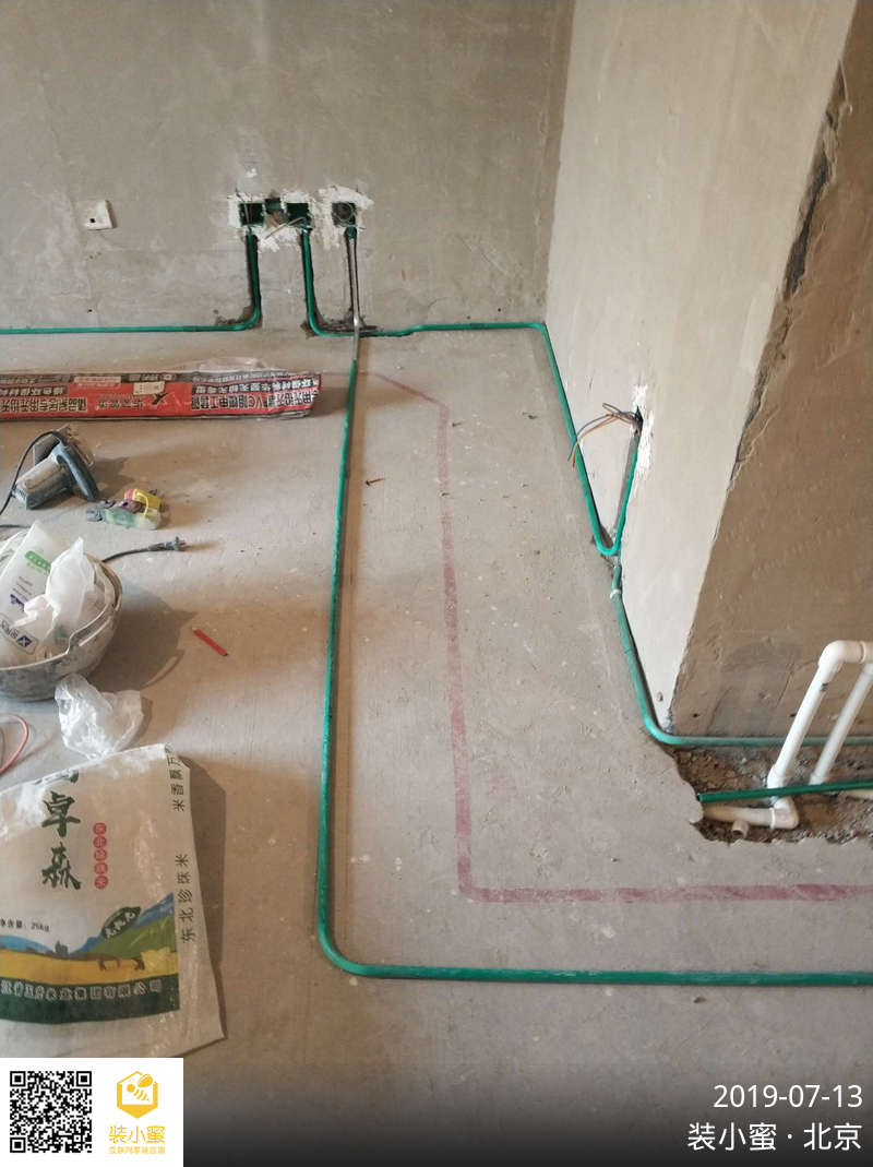

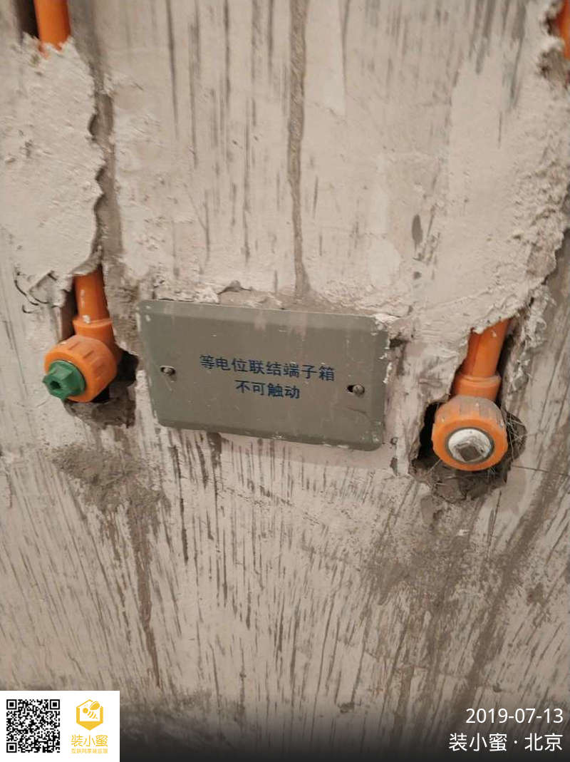

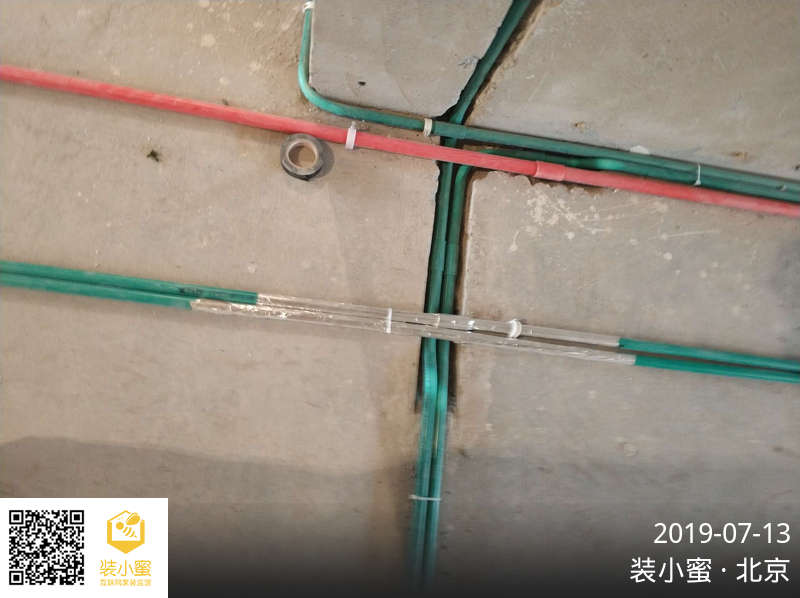

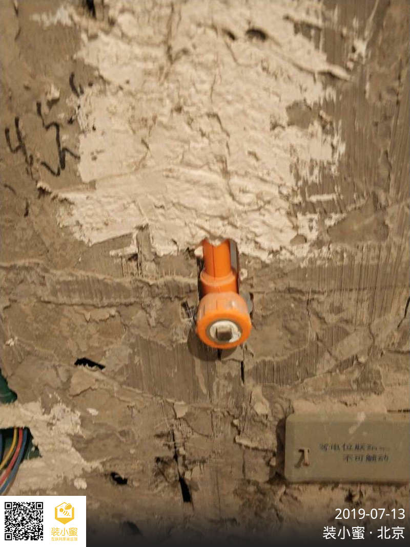

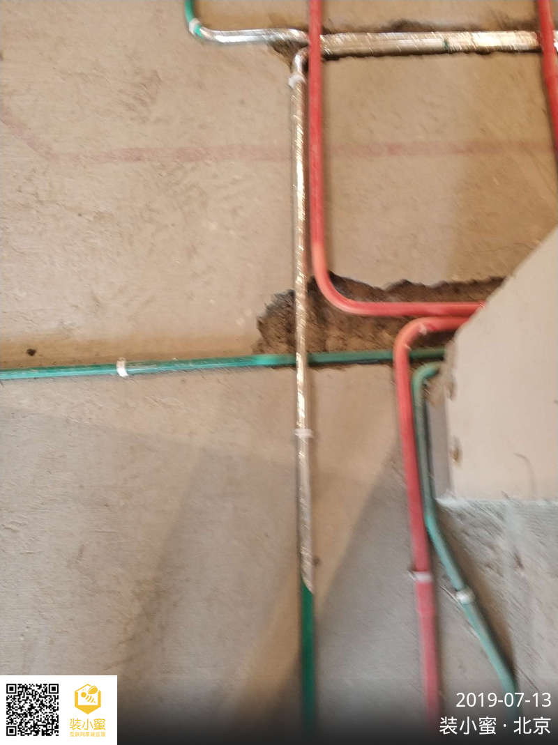

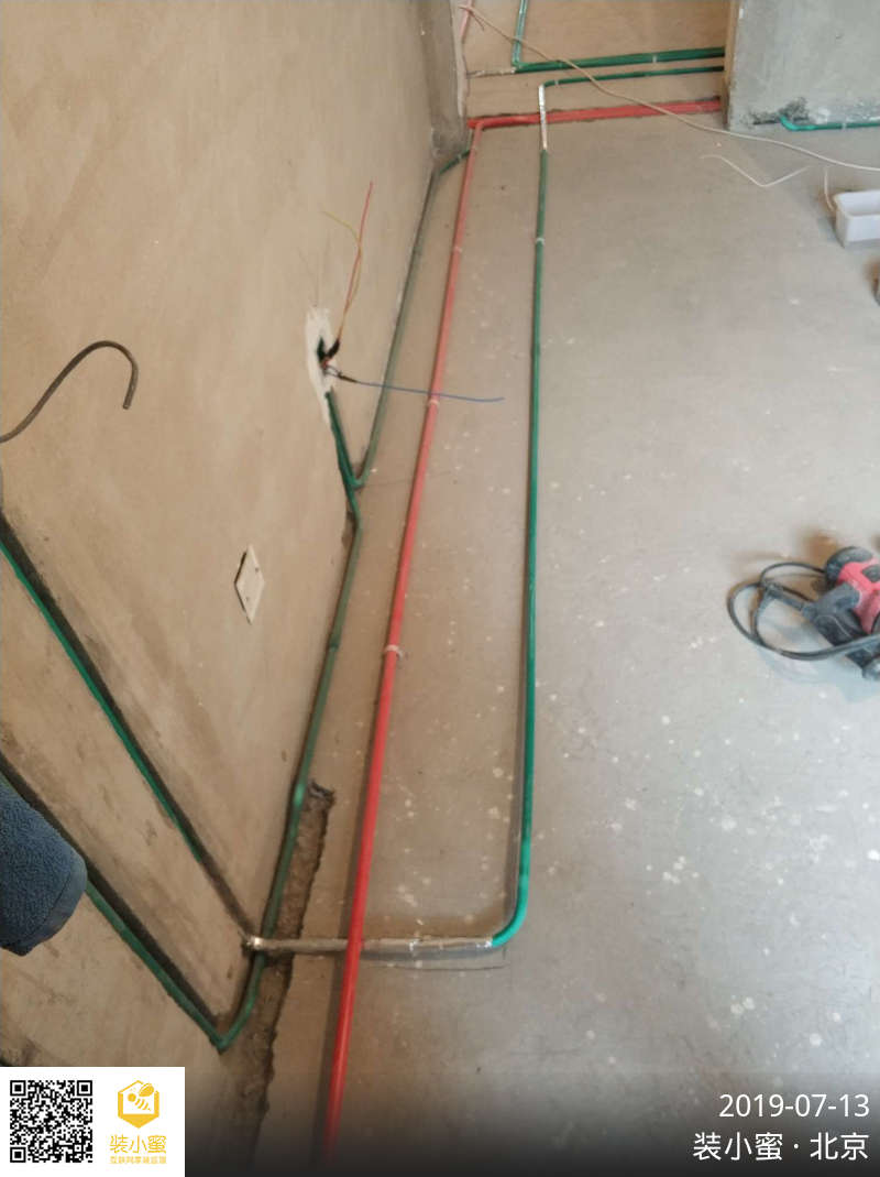

房间内水电重新改造管道铺设施工已完成,施工进度正常。检查房间内水电点位经客户确认无误。检查接线盒预埋平整符合要求,检查厨房,卫生间水电由顶入墙,采用电上水电施工工艺,符合要求。检查厨房,卫生间顶面水电管道固定卡间距合理,符合要求。检查淋浴混水阀水平,间距合理,符合要求。检查配电箱漏电保护符合便用功能。检查房间内地面电路管道固定间距合理,符合要求。检查强,弱电线管间距合理,交叉处已做屏蔽处理符合要求。水路打压测试由伟星厂家人员上门进行,测量压力0.8mpa并保持半小时以上不掉压,并出具了质保卡。水路打压测试通过。

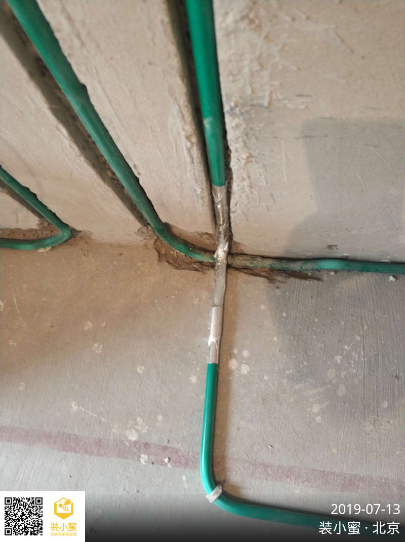

1,房间内部分管道弯管处存在褶皱,管道破损或变形后,强度与绝缘性能会下降,建议调整。
2,厨房,主,客卫生间顶面水路管道固定卡局部间距偏大,建议调整。

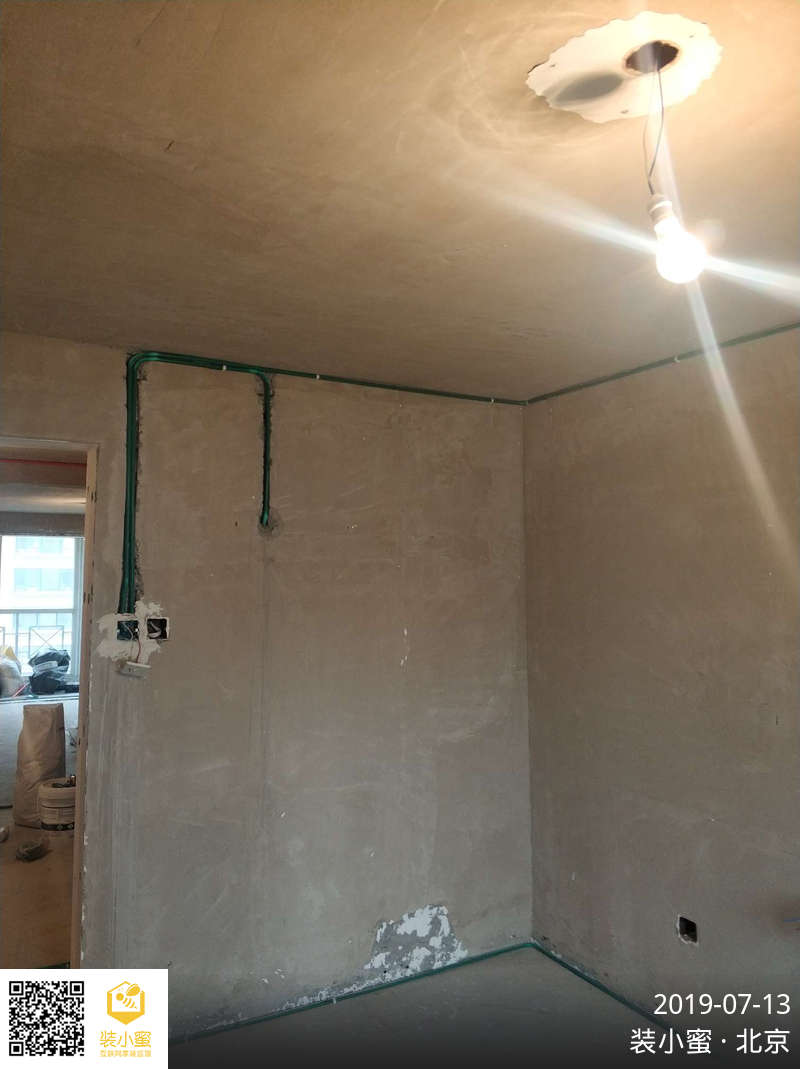

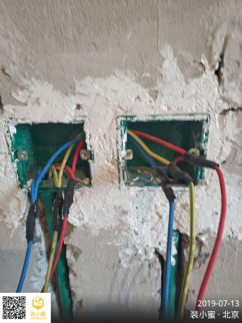

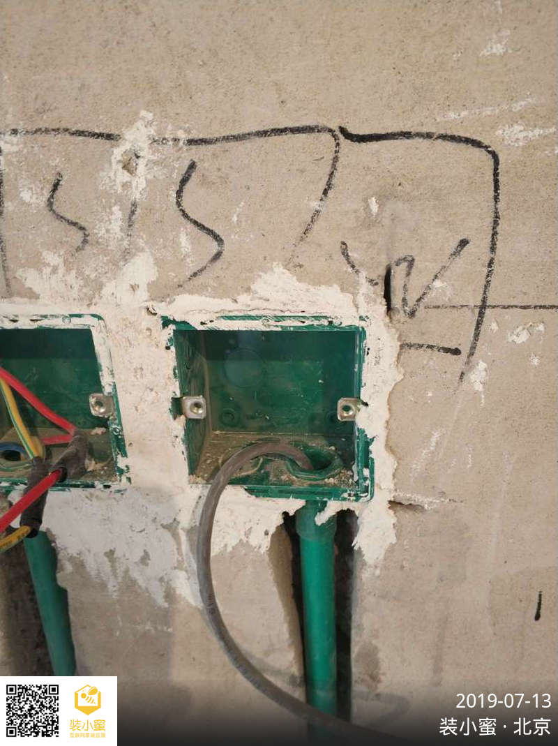

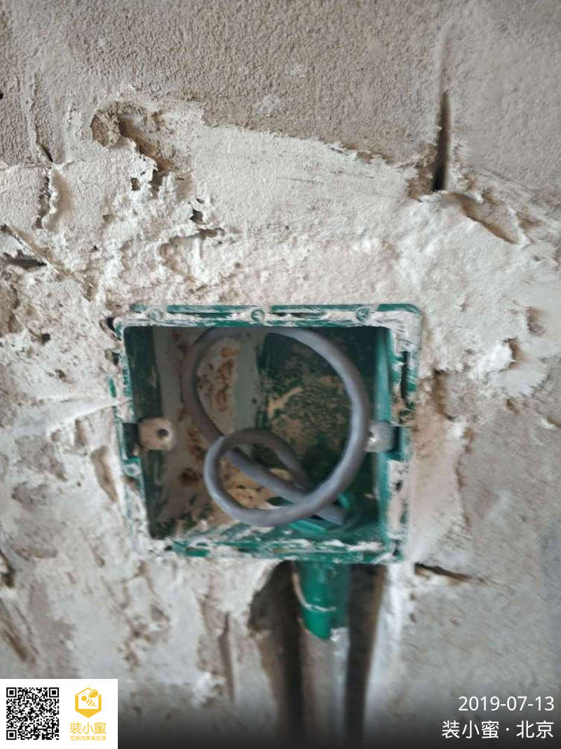

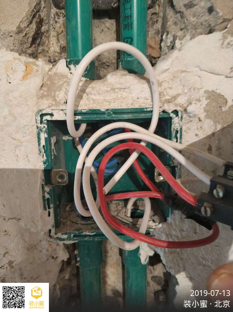

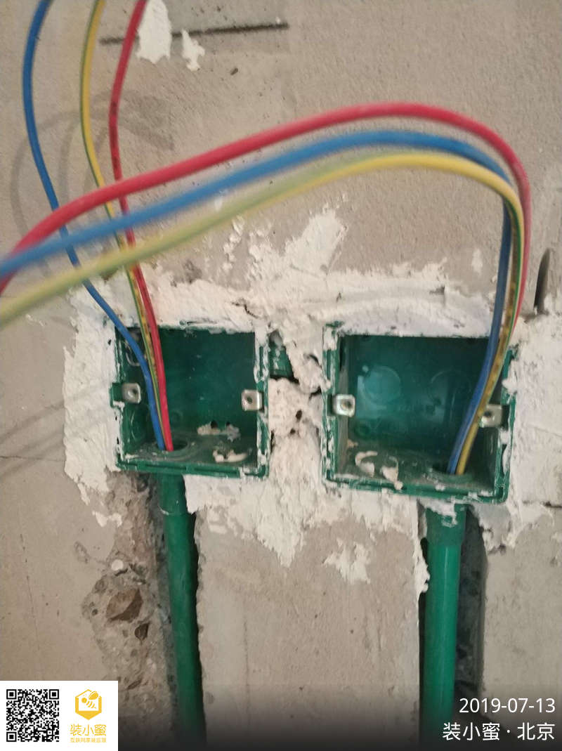

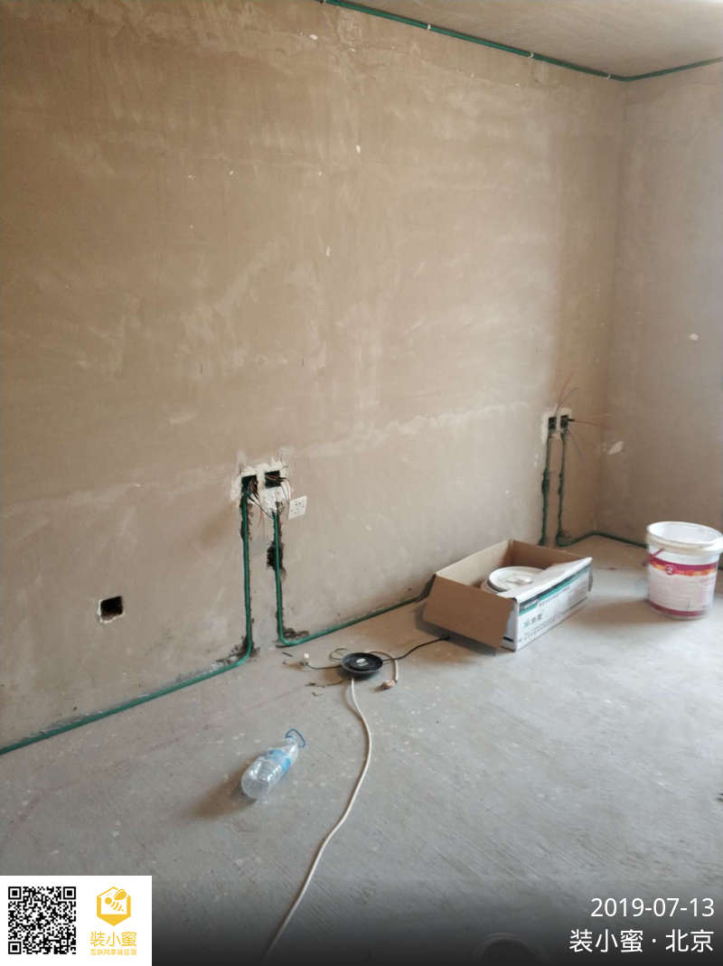

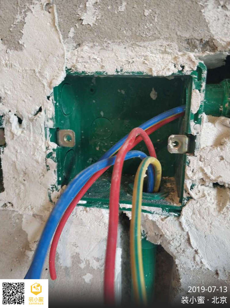

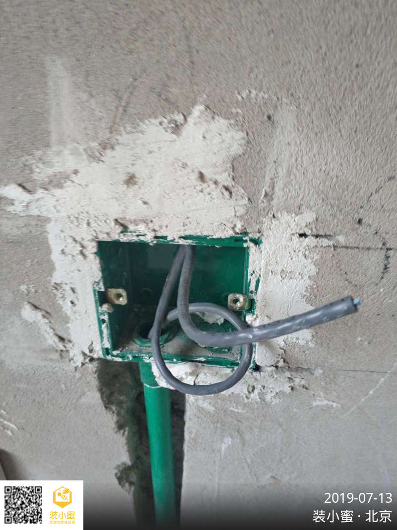

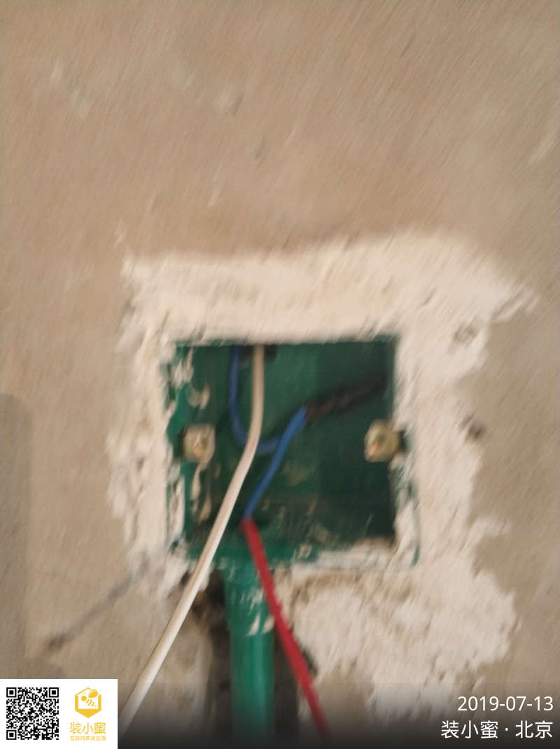

3,客厅,餐厅,主次卧室,厨房,卫生间灯头线未保护,建议加穿软管做好保护。
施工现场较整洁,请继续保持。后续到场材料应码放整齐,保持施工现场整洁。

灯头盒固定牢固,安装符合要求

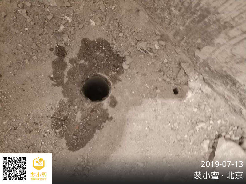

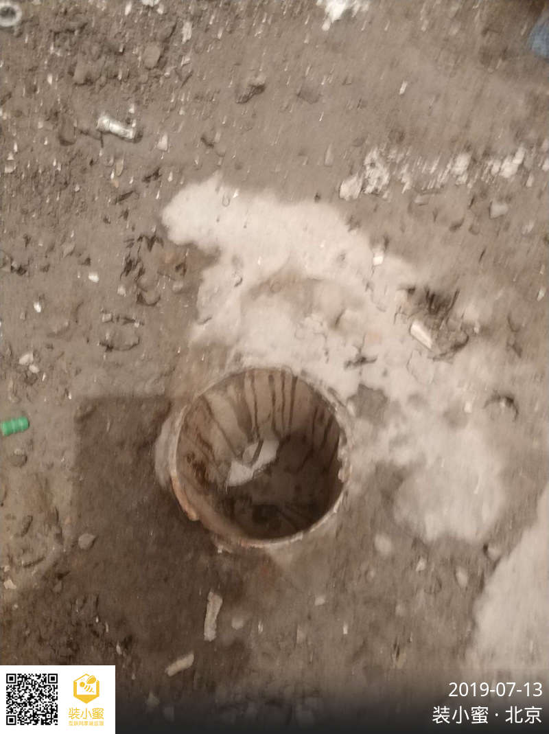

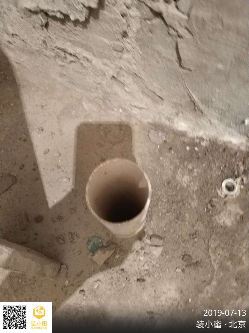

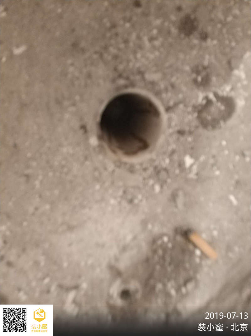

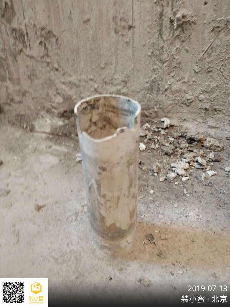

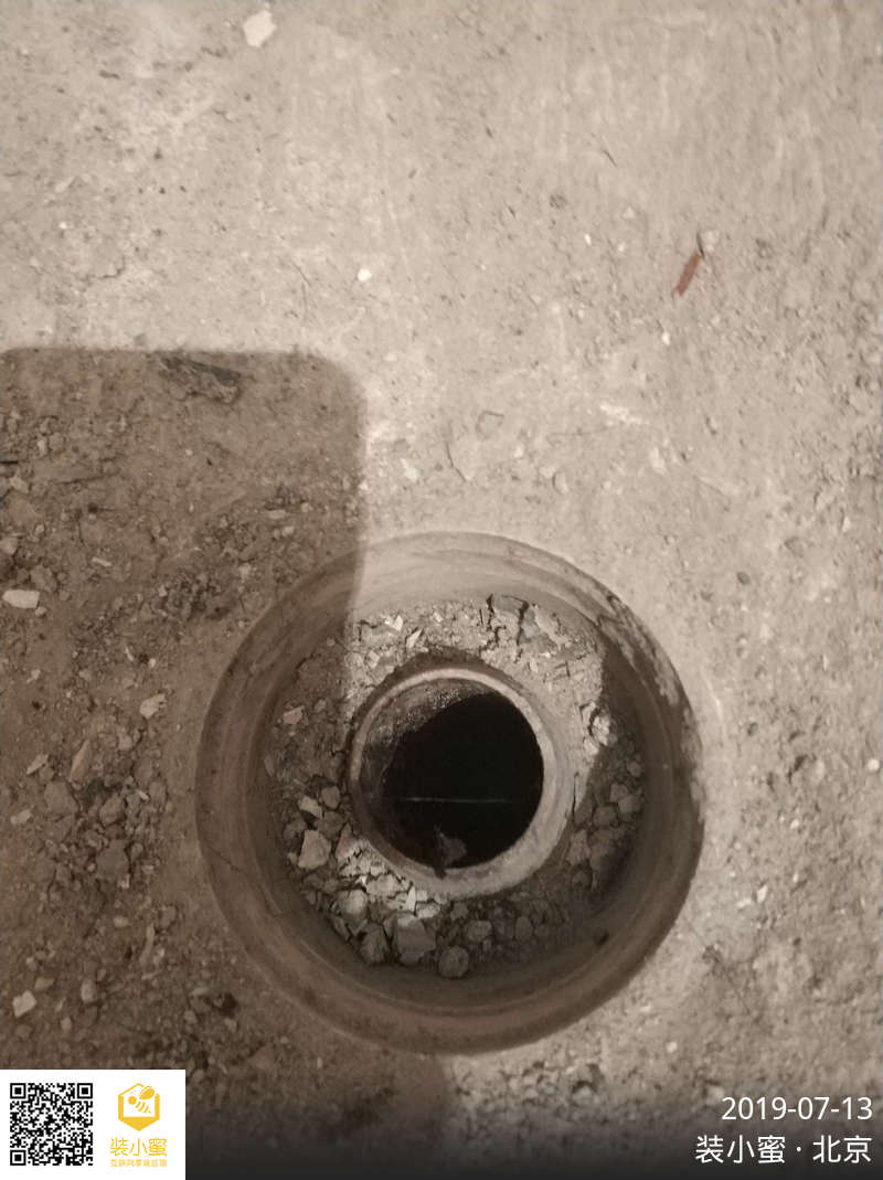

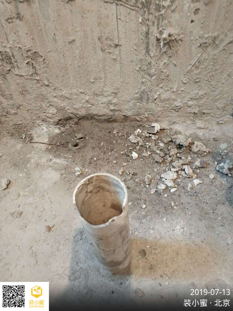

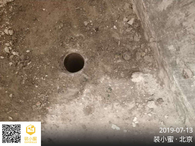

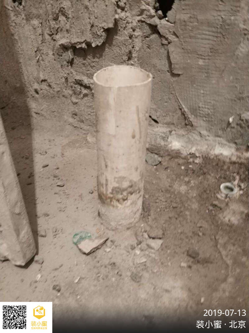

厨房排水管安装符合要求
下水管道经通水试验,排水畅通
经绝缘检测:导线绝缘性能合格
断路器接入导线的数量符合要求
导线与断路器匹配符合要求
断路器漏保设置合理
三相电相位正确,三相平衡
