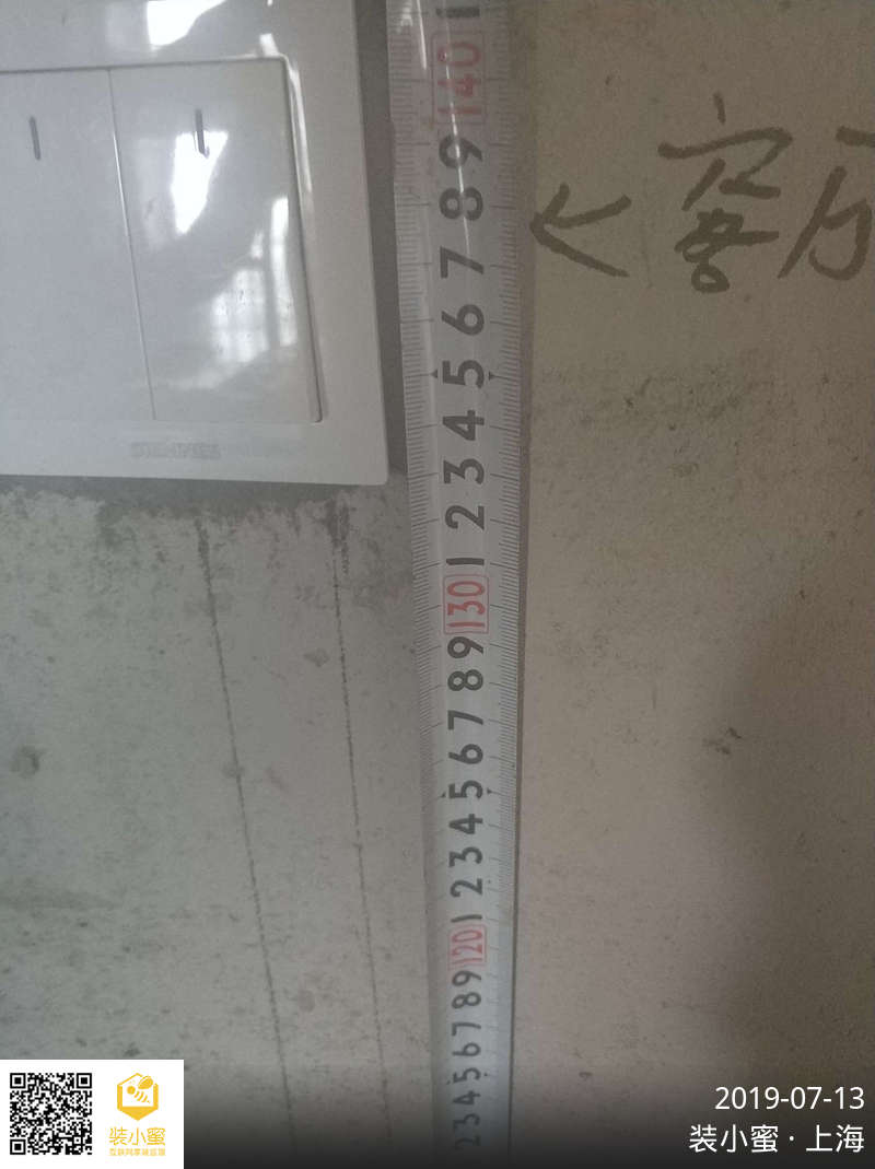

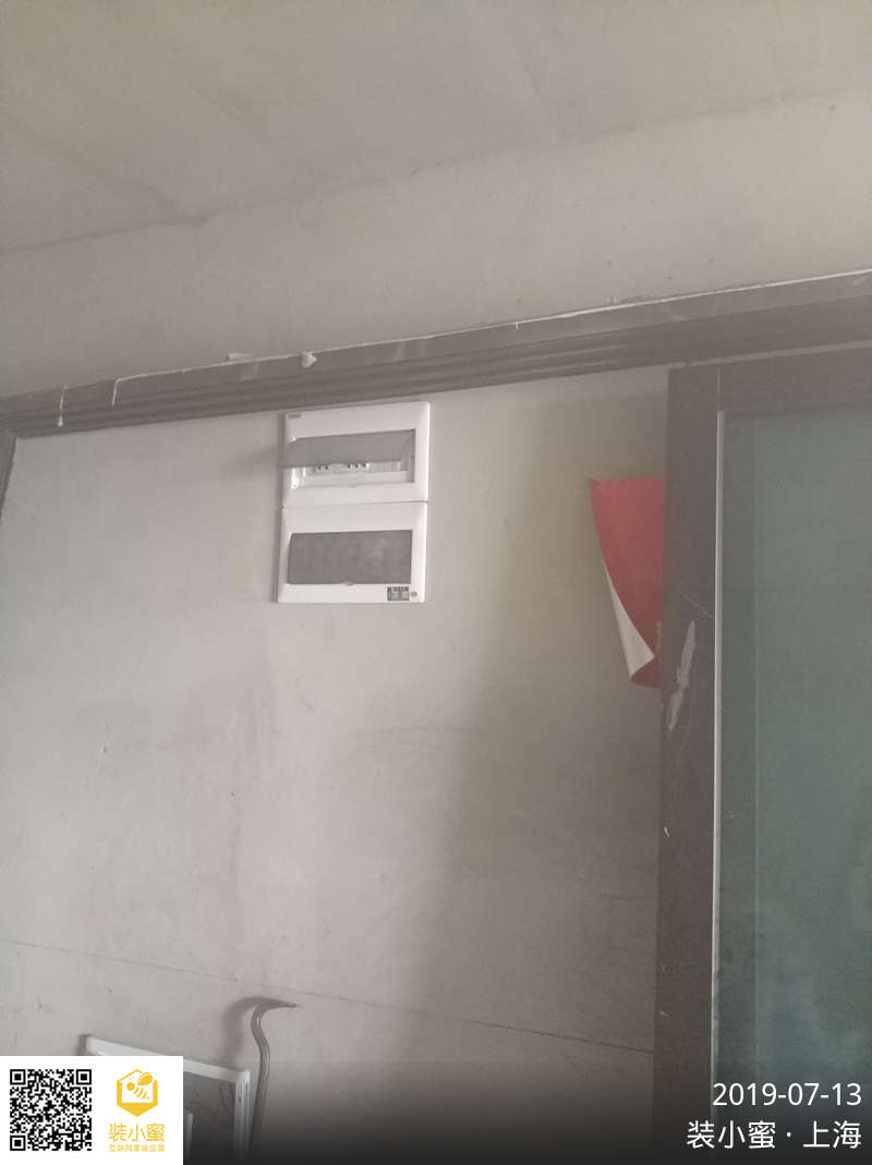

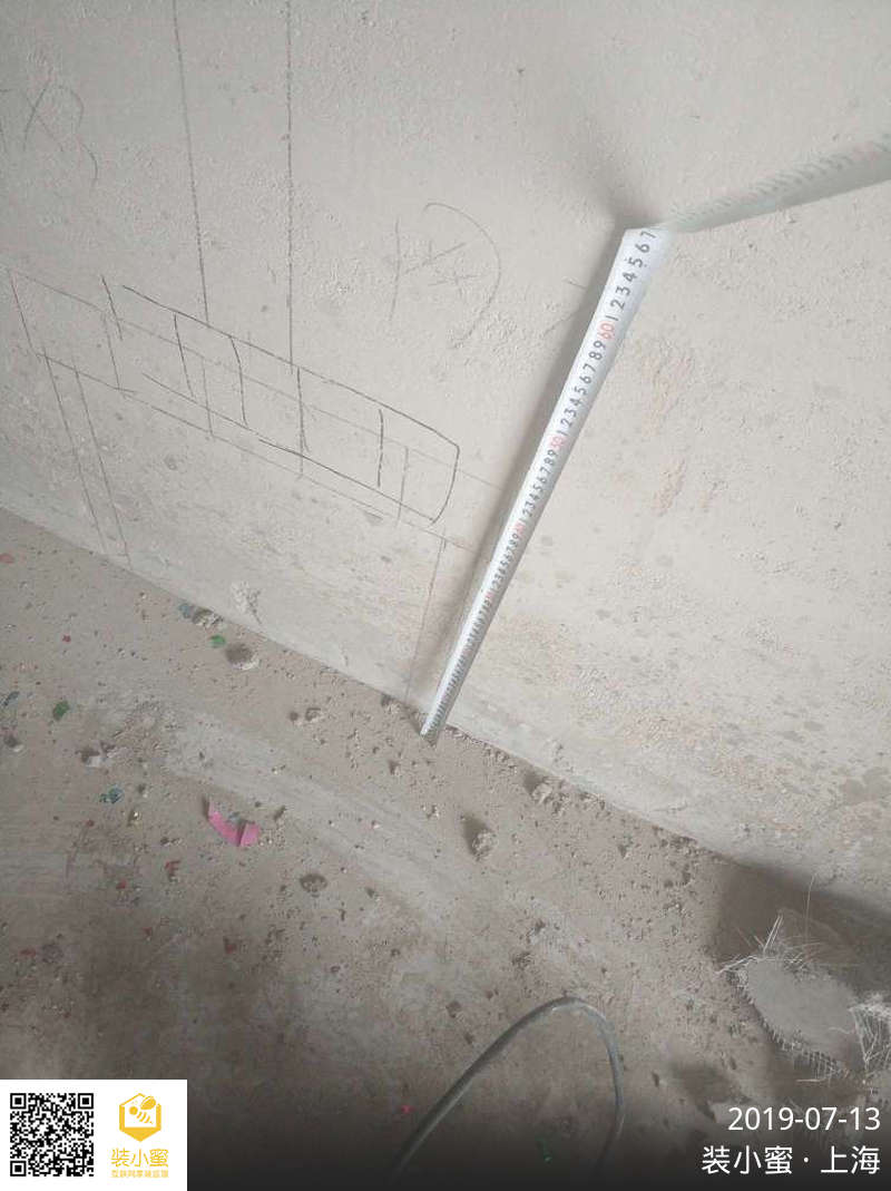

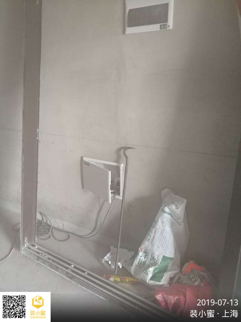

拆旧未完成。墙、顶面未发现新渗水痕迹;进户门等未做保护;常规开关、插座分别距完成面约130、30公分;强弱电箱位置明确开关自如,水电施工要求已告之施工方。
进户门未保护,建议后期保护。
建议:1、厨卫及阳台地面不建议走给水管或线管;2、墙上横槽长度不建议超过1米;3、强电箱开关需与线径匹配,可参考监理推荐;4、新建排水管/排污管地面开槽需刷防水;5、如1.5平方线超5根、2.5平方线超4根建议分2根线管走线;6、水管试压压力8公斤左右,保持半小时下降约0.5公斤则试压通过;7、梁上开孔需避开梁底7公分左右区域。

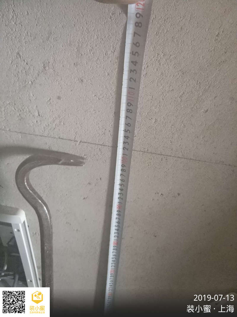

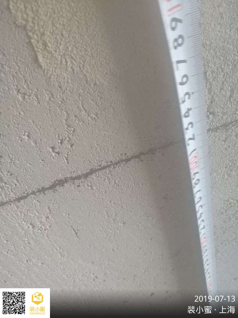

水平标准线已弹,水平检测正确
开关高度及定位线已弹,高度检测正确
插座高度及定位线已弹,高度检测正确
