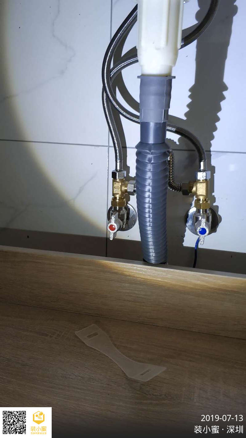

检查日期:2019-07-13

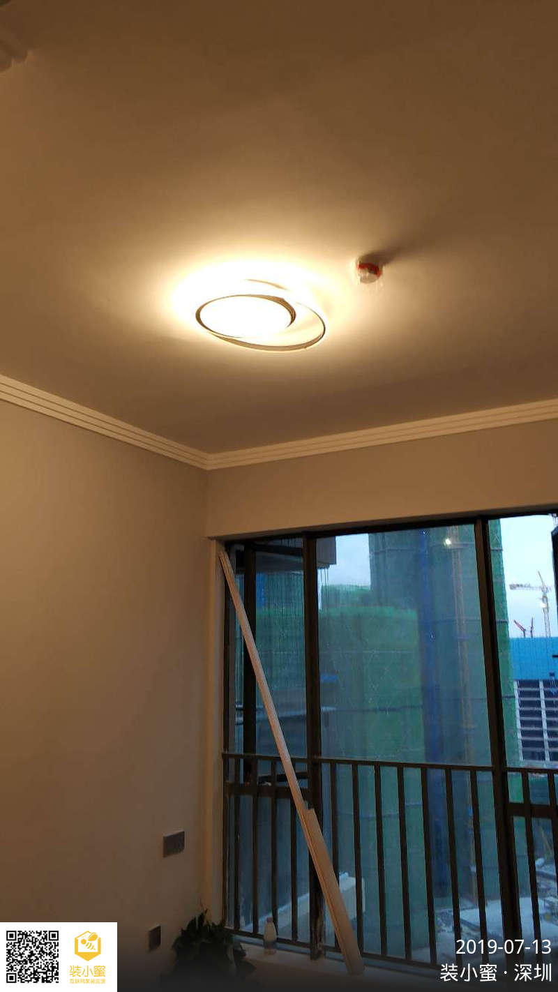

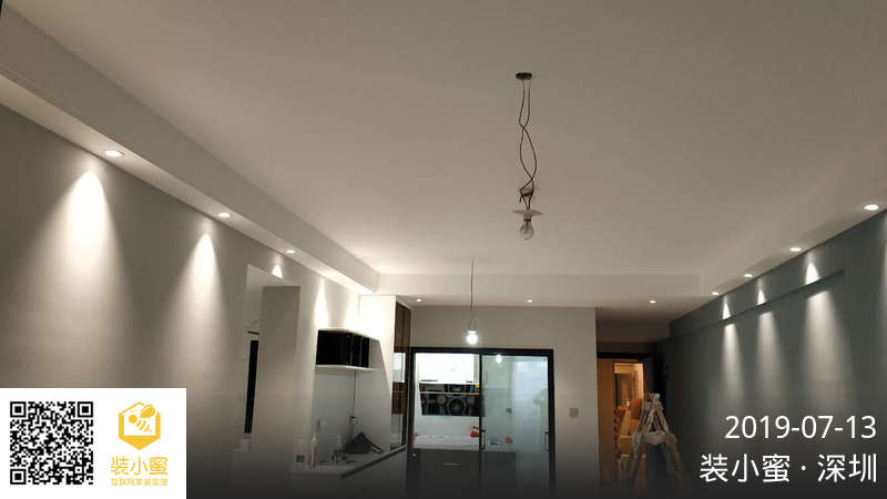

1.竣工验收,水电设备及厨卫洁具灯具安装完成,主灯未安装。今天现场正在安装衣柜。

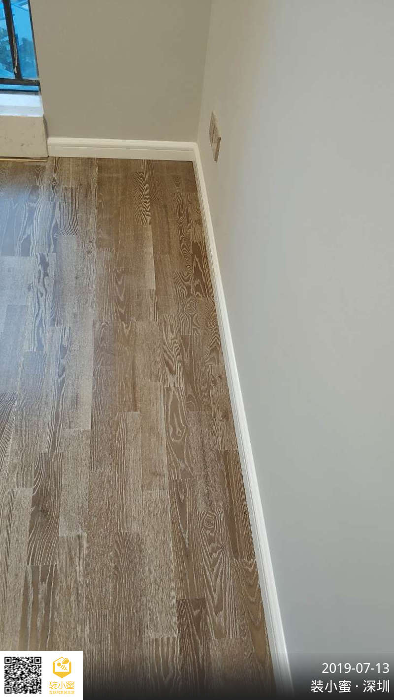

2.检查各出水口安装合格。卫生间地面坡度合格。房门、木地板、铝扣板安装合格。

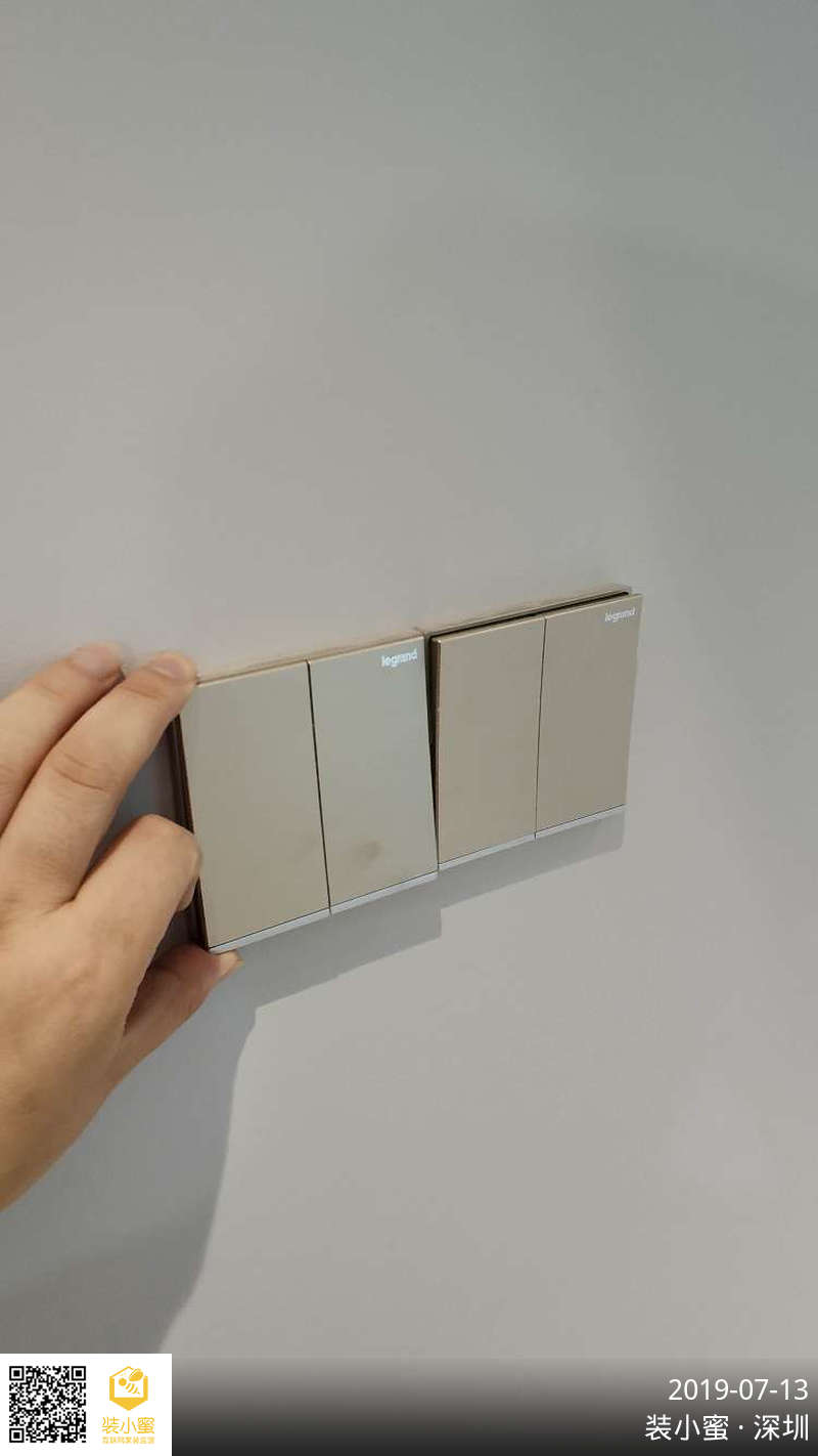

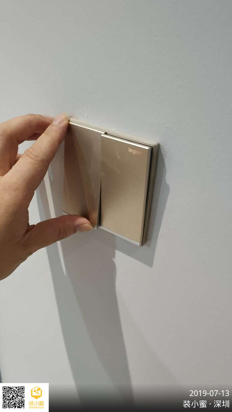

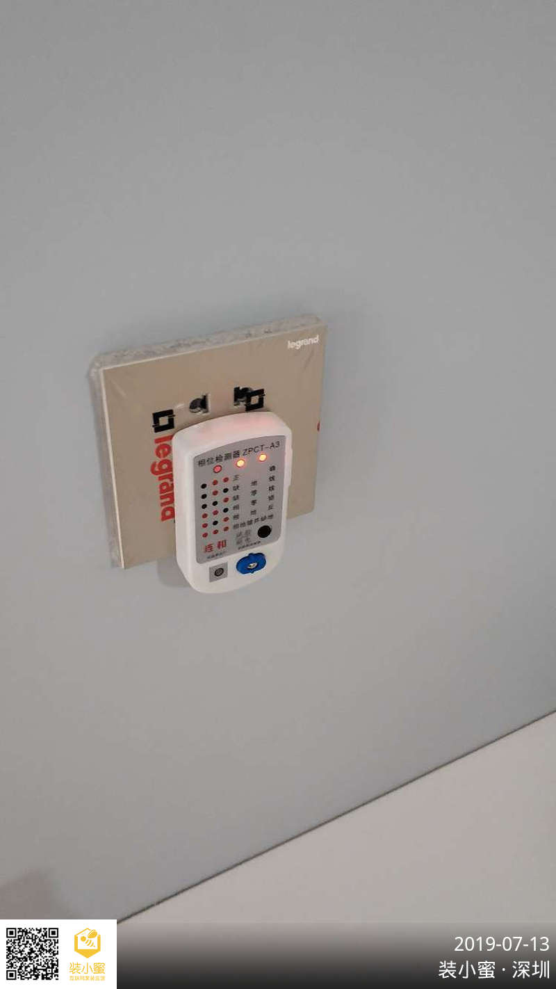

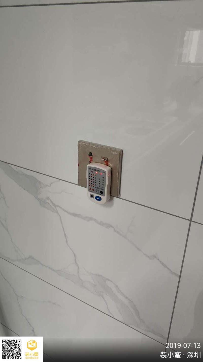

3.所有开关插座面板安装合格,现场对所有插座进行了检查。

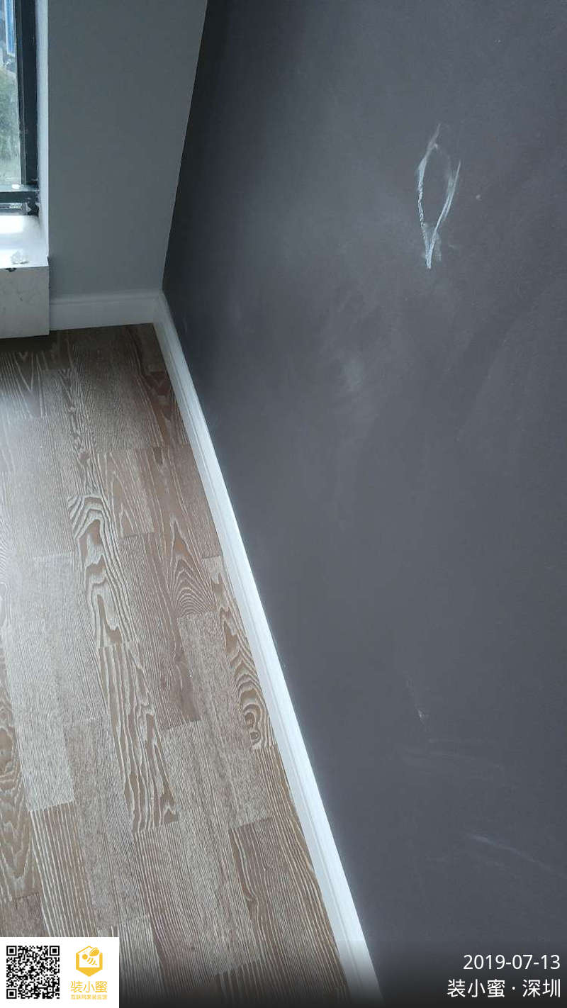

1.过道墙面有明显修补后的色差斑块。建议与安装过程中的磕碰一起修补。

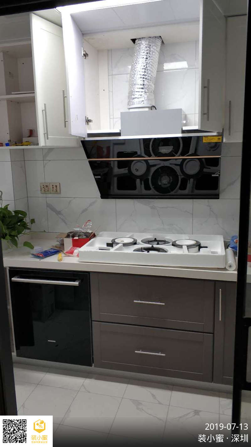

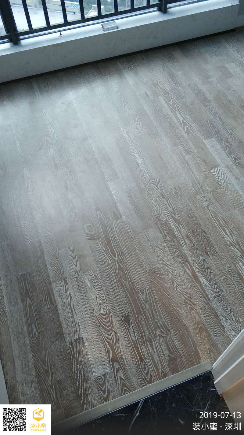

2.地面空鼓检查,厨房地面空鼓1片,阳台边空鼓1片。检查标准:单片瓷砖空鼓不超过15%即合格。

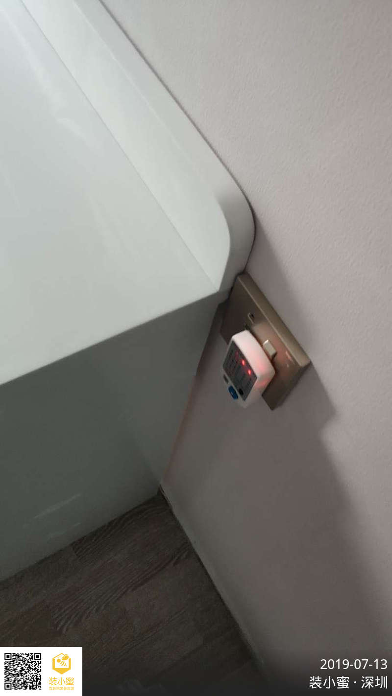

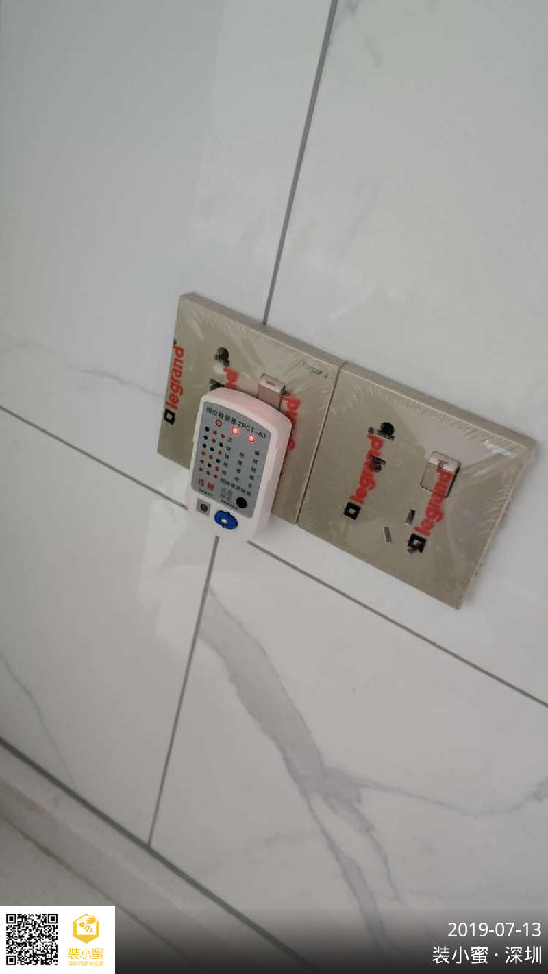

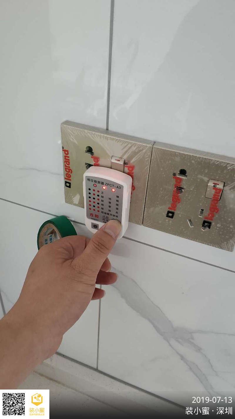

3.插座测试发现,客房插座无地线。小孩房书桌下插座零线和火线接反。

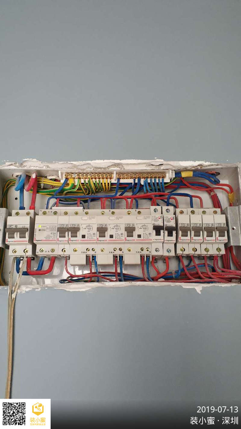

4.厨房及冰箱插座无漏电保护功能。
5.电箱中各开关没有明确回路标识。
6.主卫马桶旁和阳台插座需加防水盖。

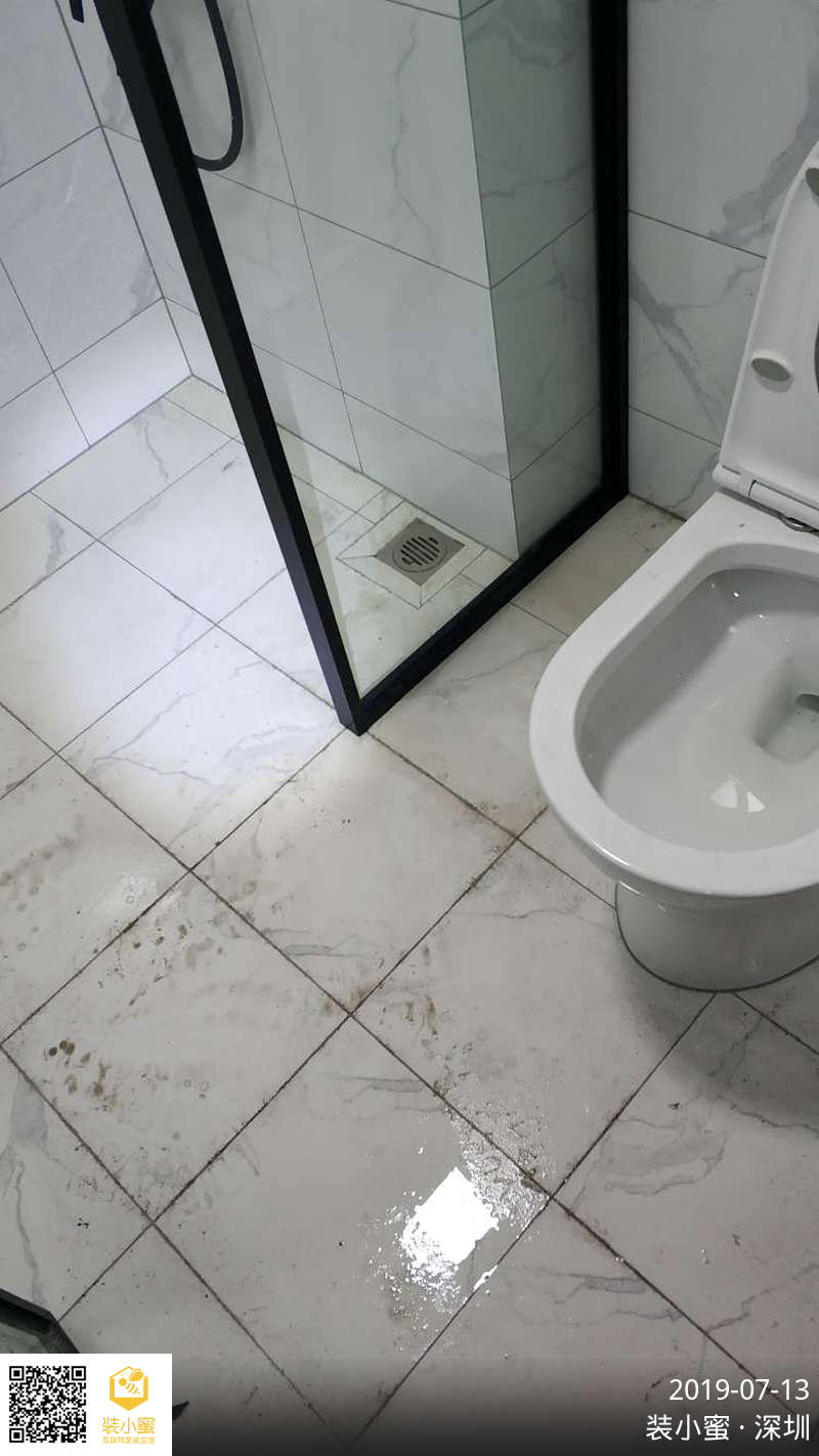

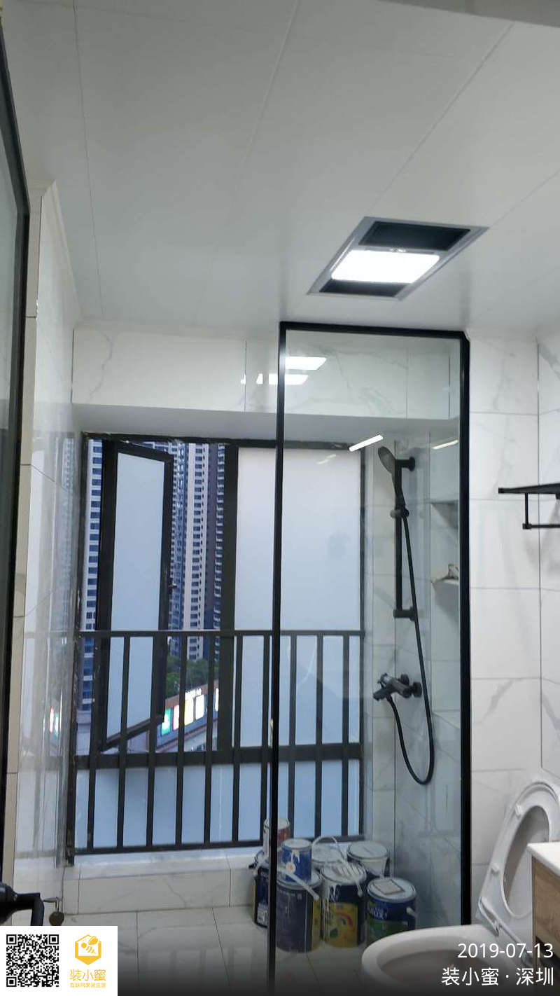

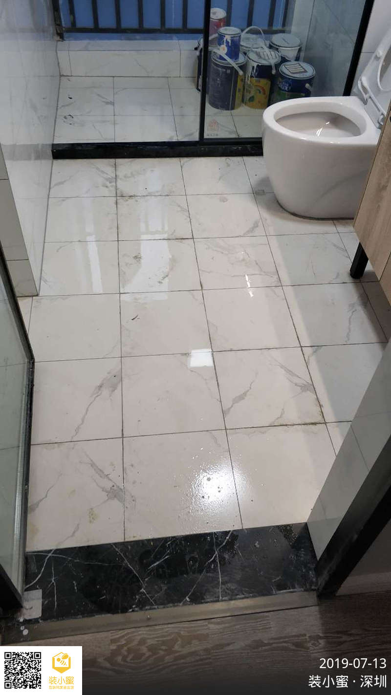

8.公卫干区马桶与隔断之间地面有明显积水。建议在隔断下开孔导流。

3.电箱中总开关设置漏电保护不合理。建议在插座回路设置漏电保护即可。

插座面板经通电检测,工作正常
插座面板经通电检测,工作正常

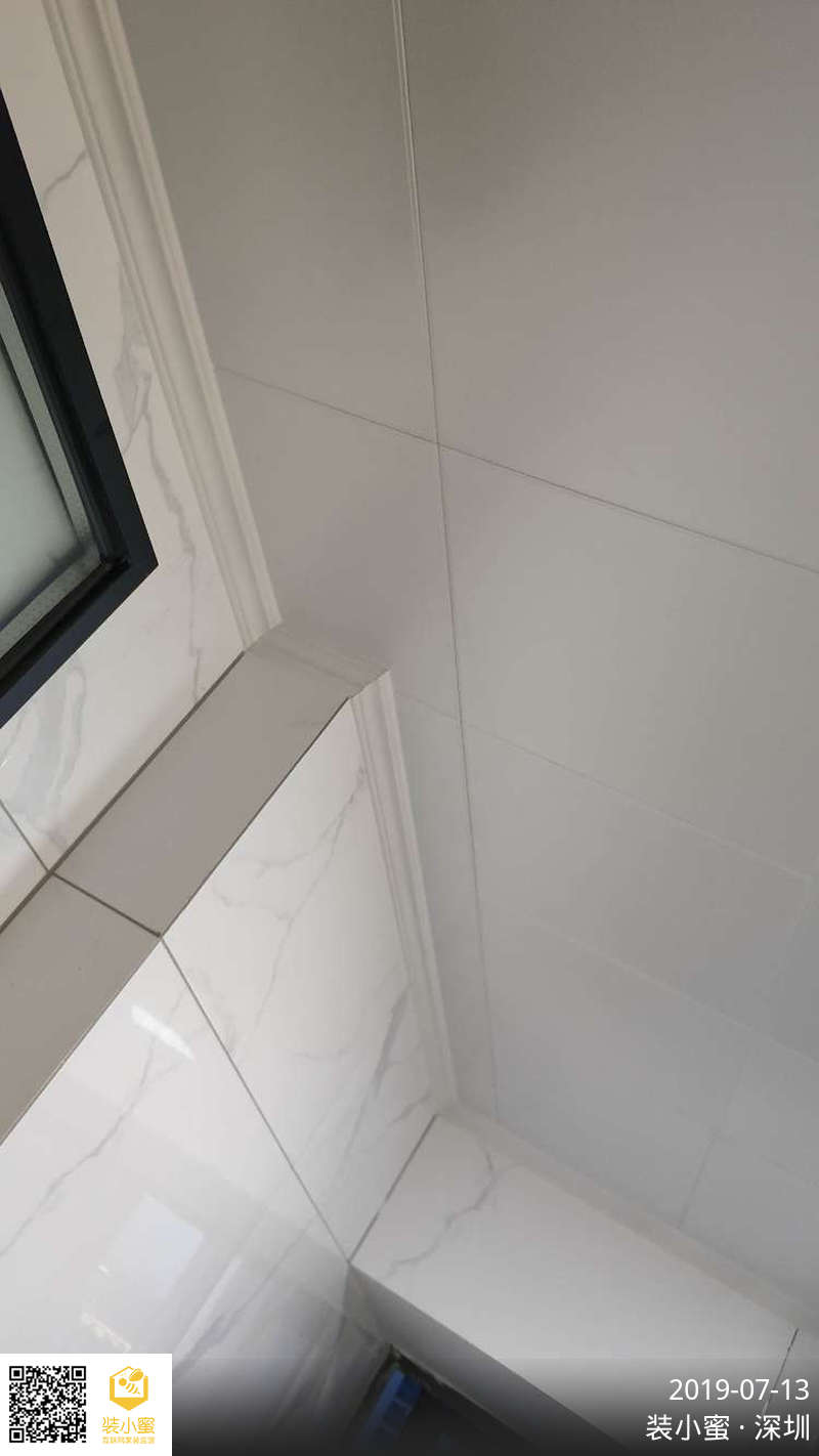

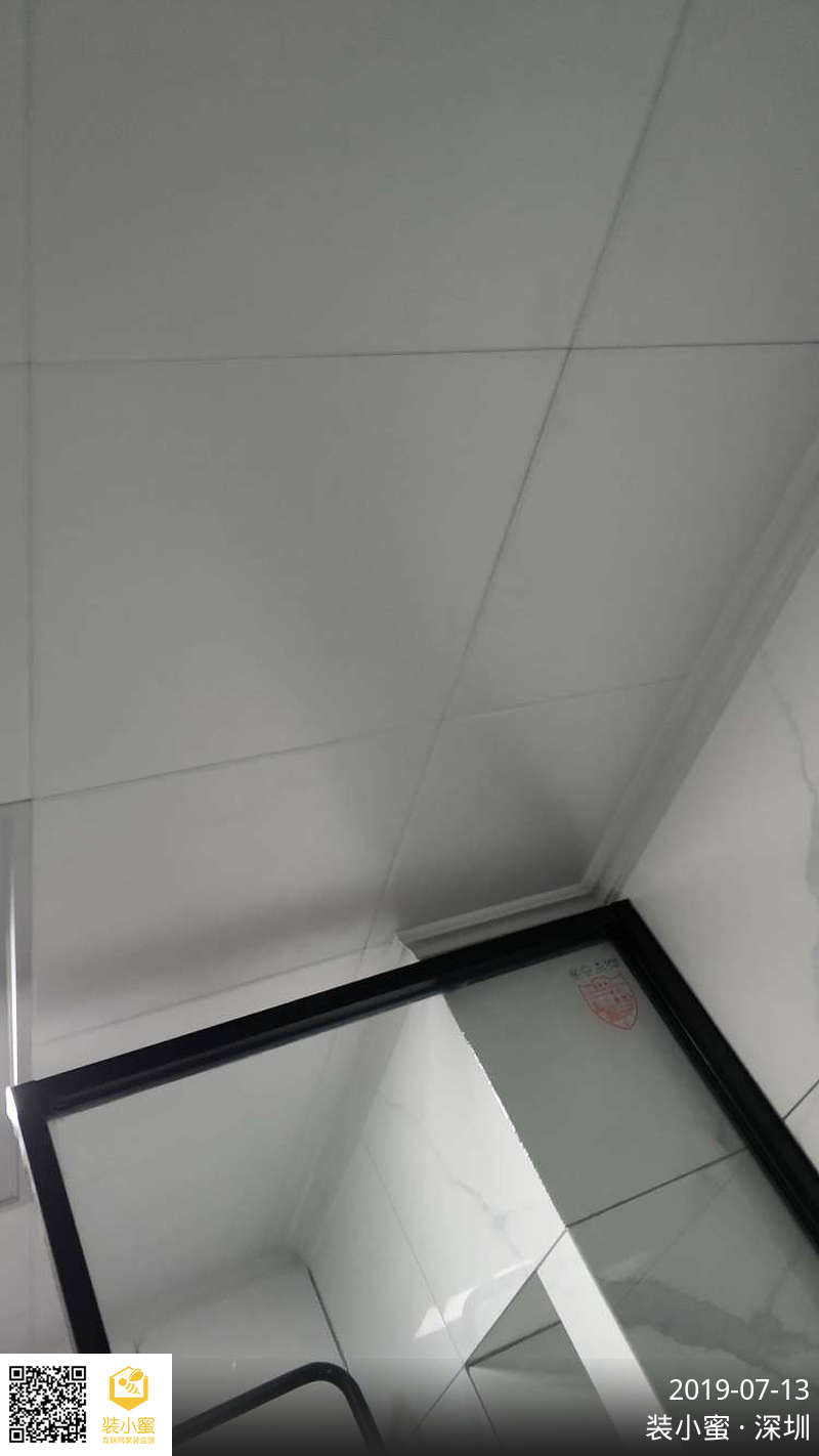

卫生间干区地面砖坡度符合要求

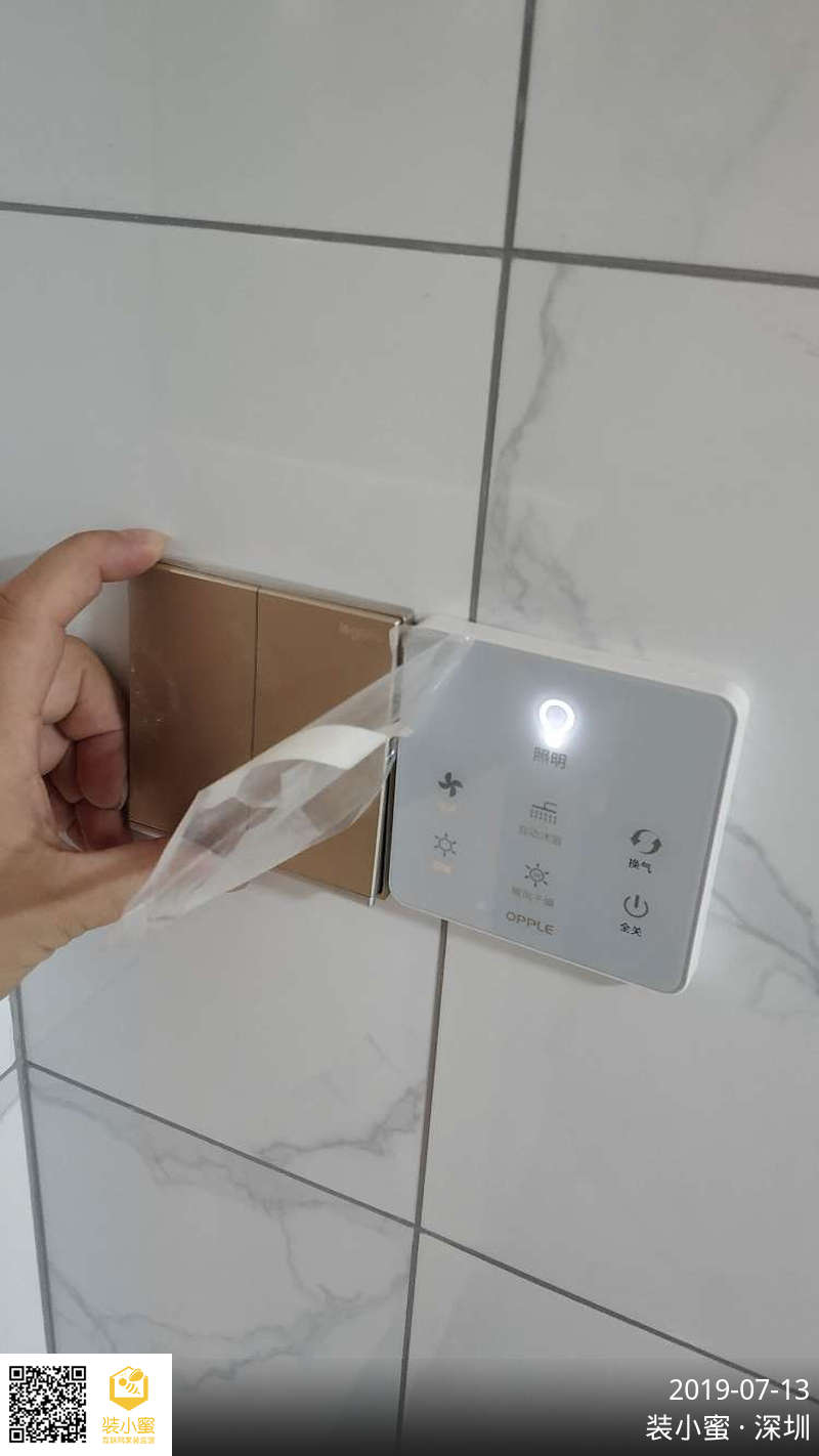

各面板安装牢固、平直
开关面板的操作与控制符合设计要求

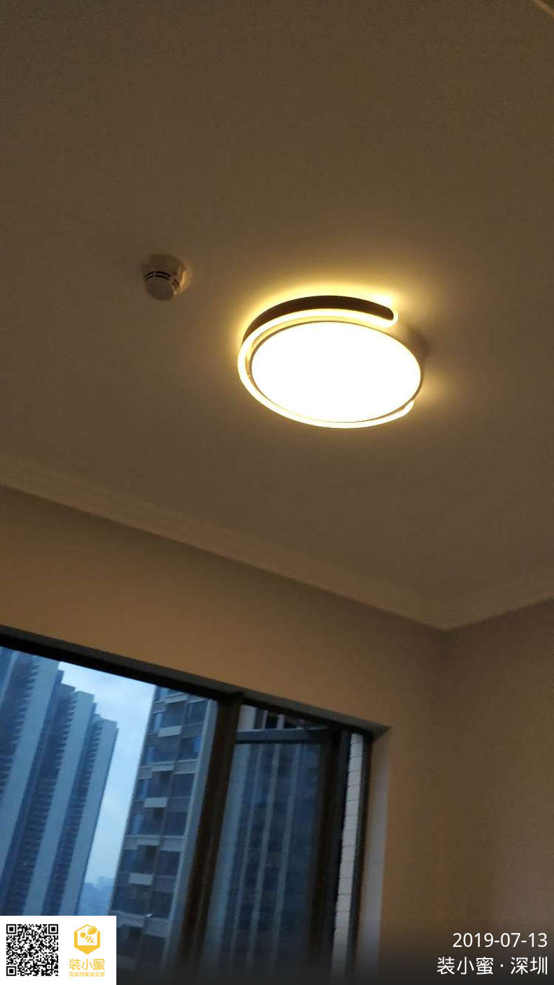

灯具安装符合设计要求

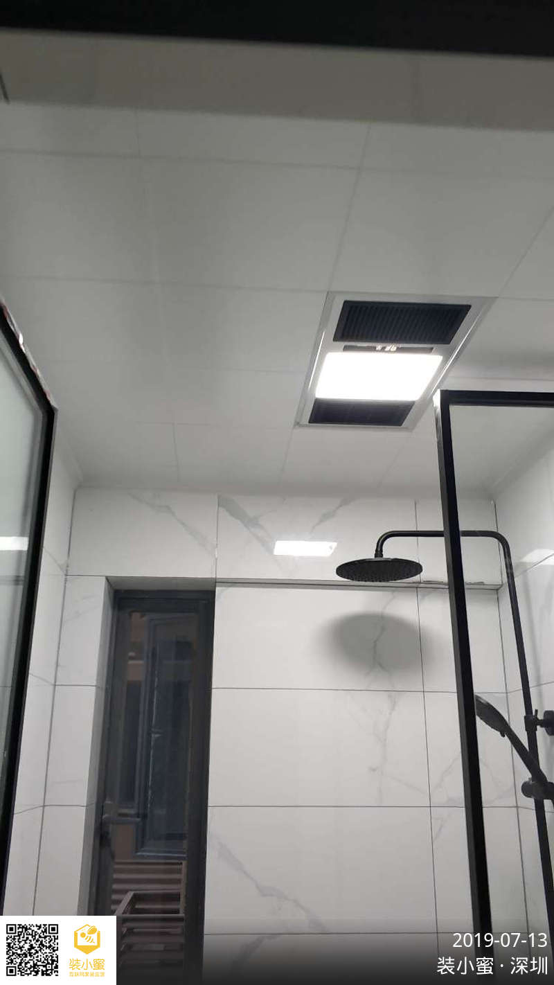

浴霸或暖风设备工作正常

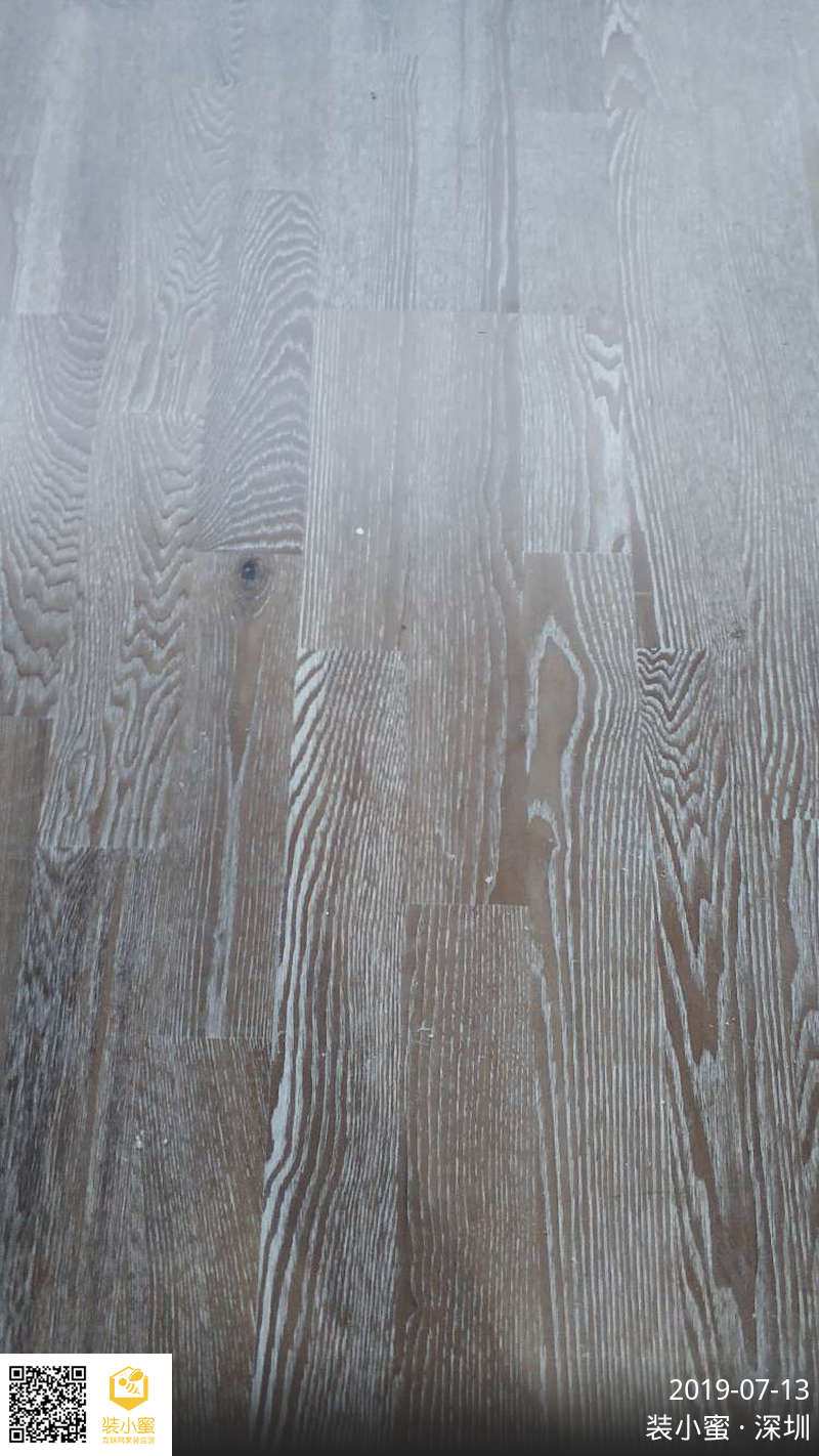

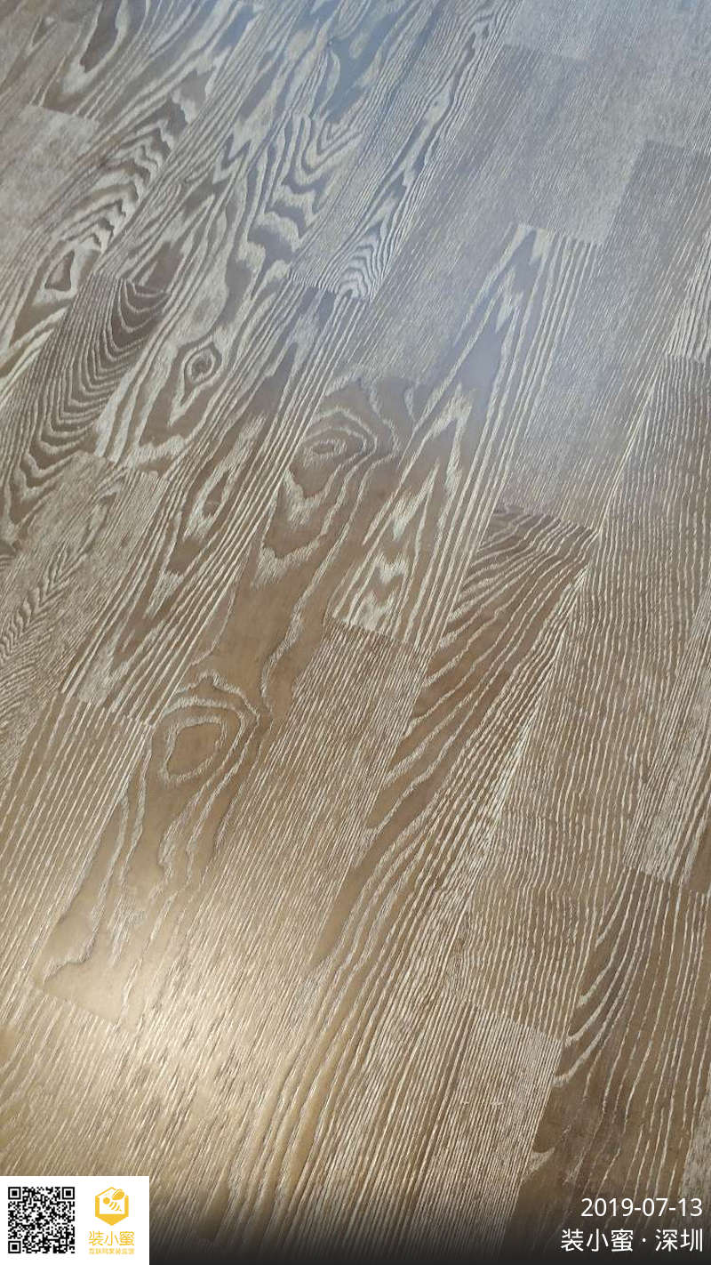

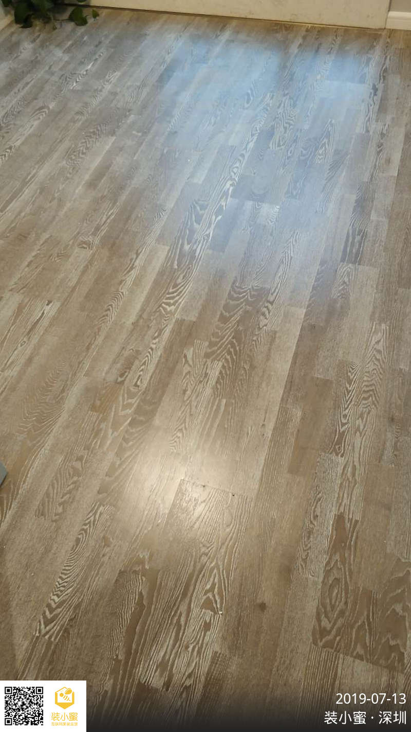

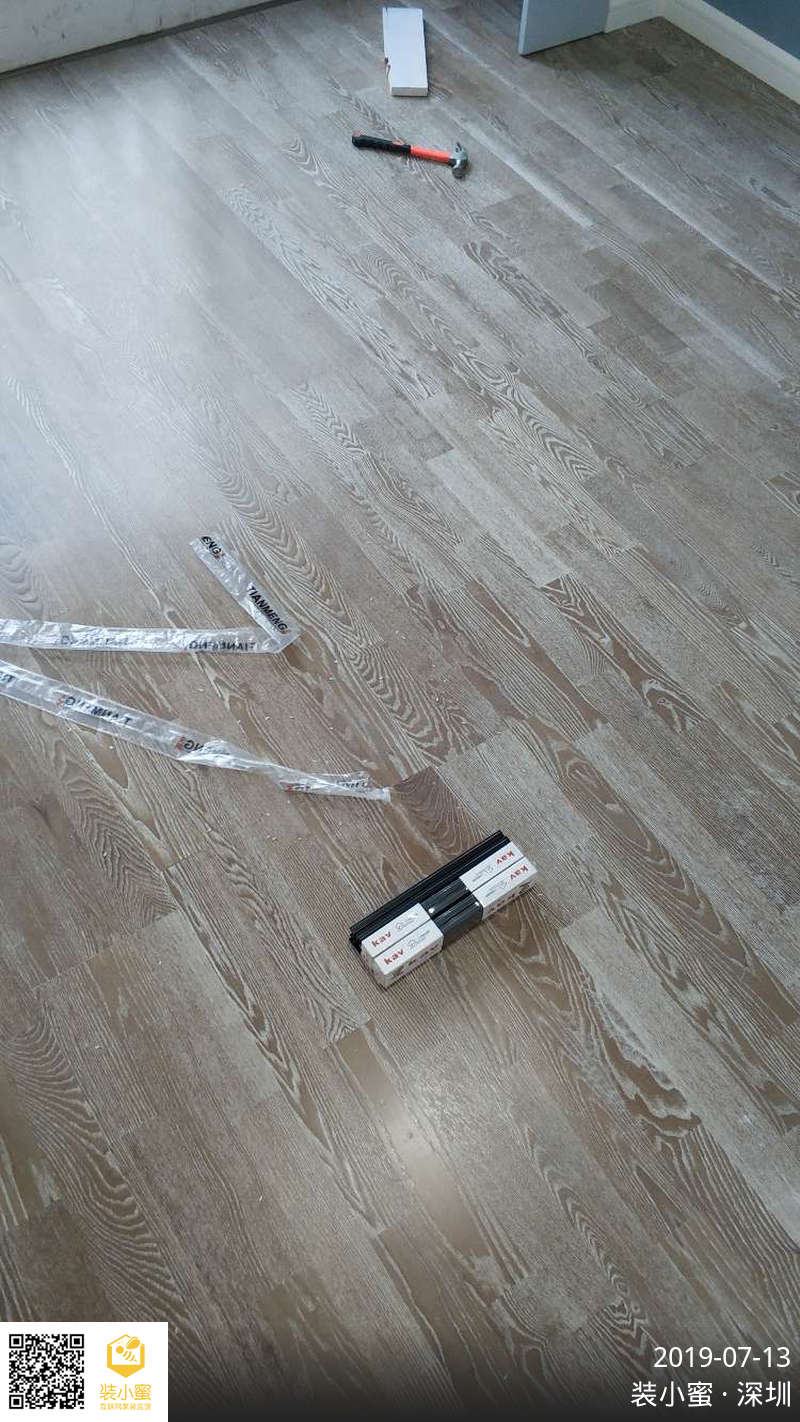

地板表面完整,材质色泽一致
地板表面平整,无明显变形
安装牢固,走动无明显异响
留缝与拼接缝隙符合要求

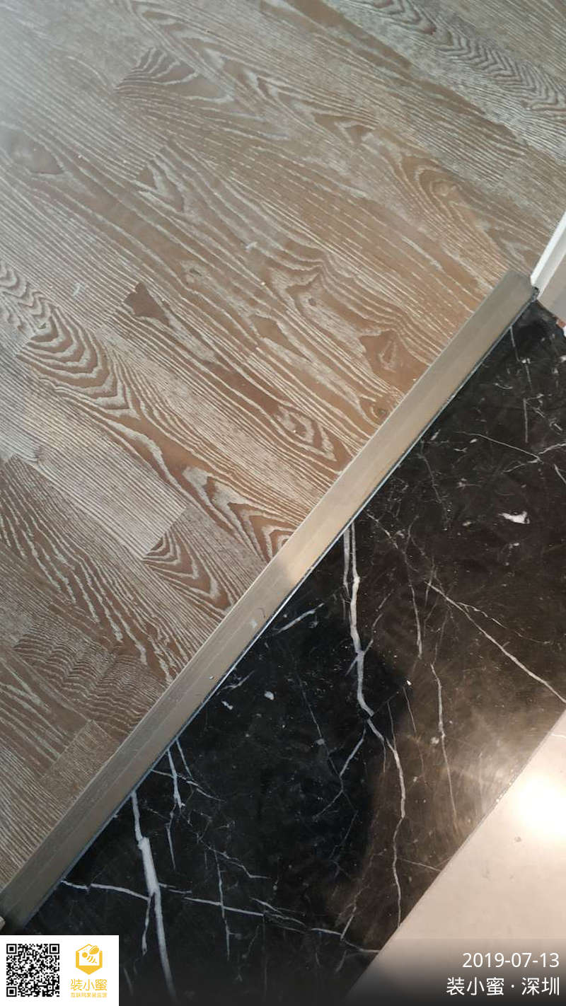

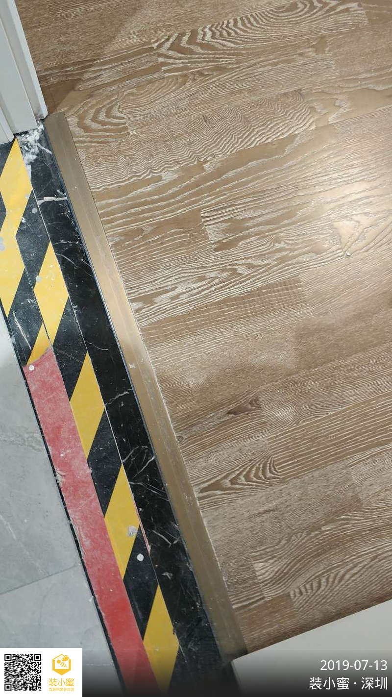

收口条安装牢固,符合要求
表面完整,色泽一致

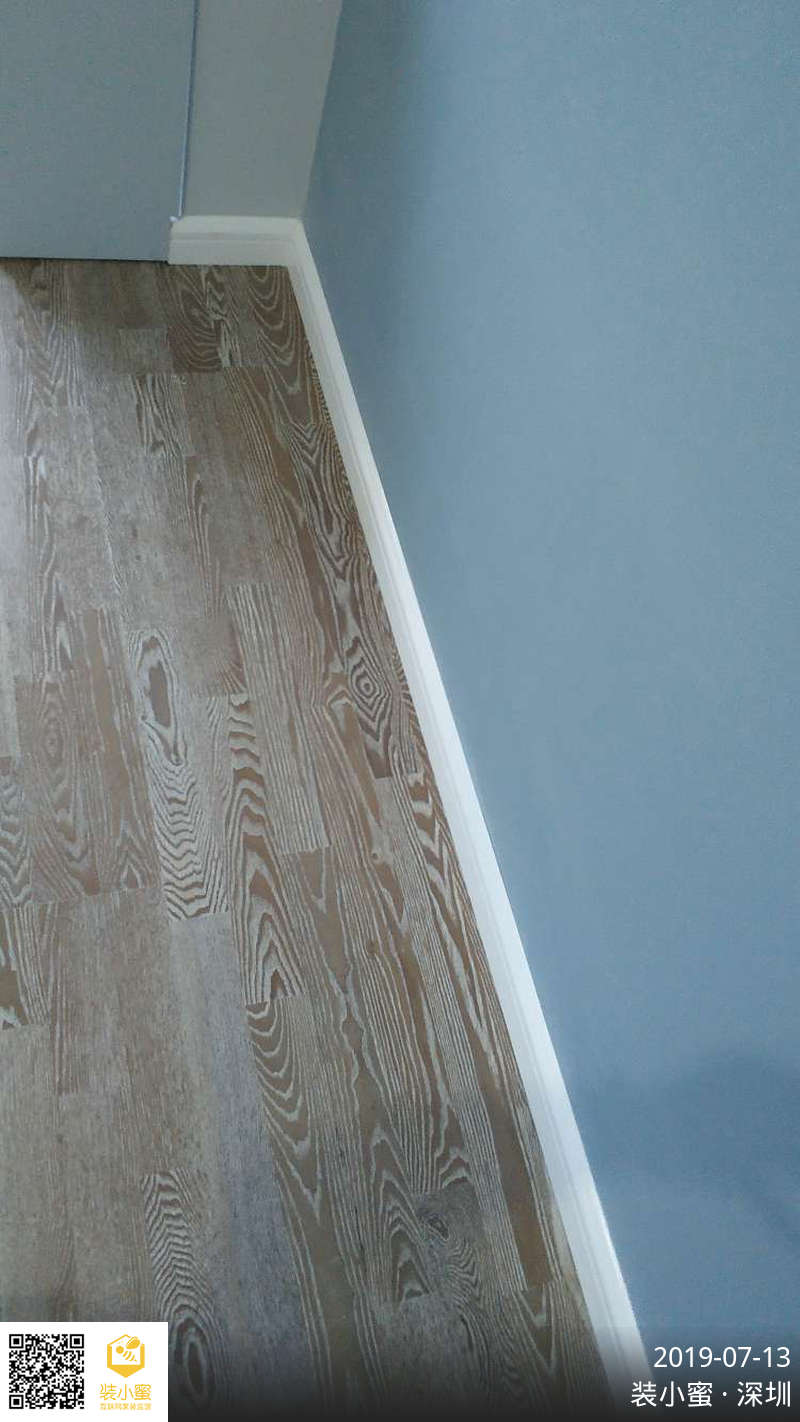

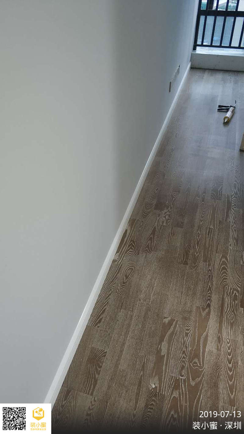

踢脚线安装牢固
踢脚线安装质量符合要求
安装牢固
面板平整,表面无明显缺陷
花色与方向一致,无明显色差
边角条安装平直,拼接缝平整

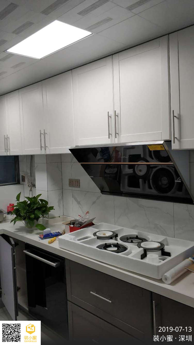

厨房电器(设备)工作正常
湿区地面砖坡度符合要求
填缝剂表面牢固、饱满,完整
