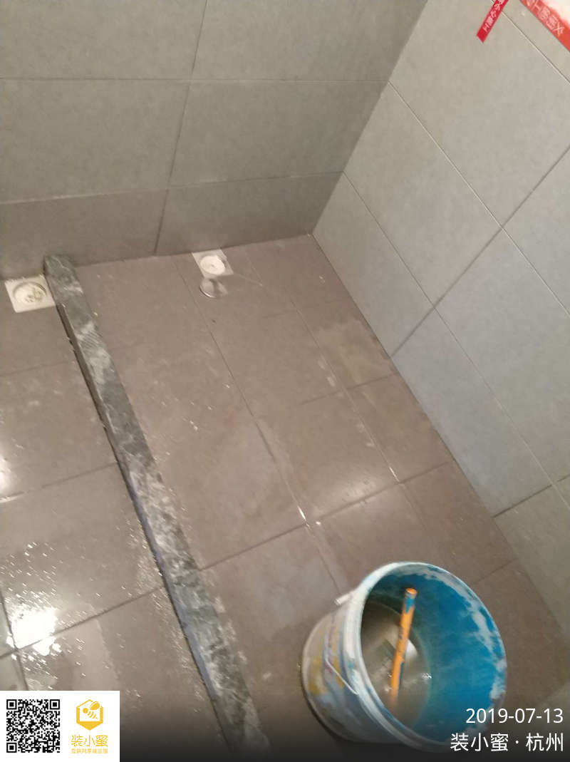

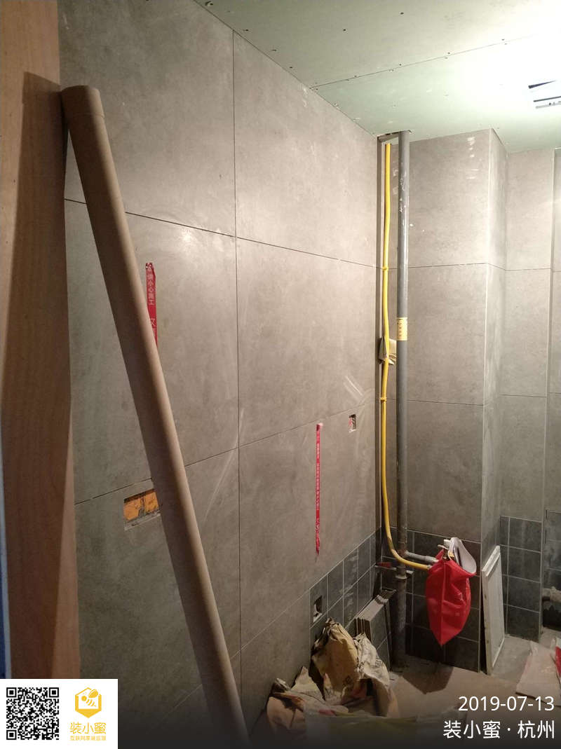

1.卫生间墙面一处空鼓。

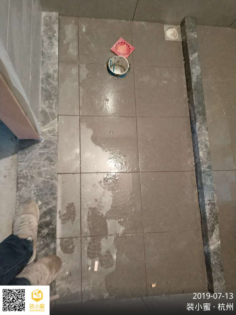

2.阳台地面和厨房地面杂物太多无法验收
3.厨房顶面,外墙孔未堵。
