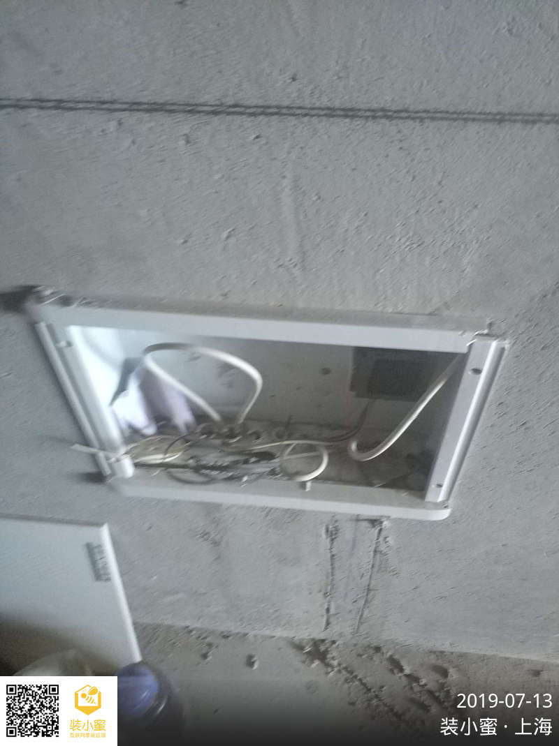

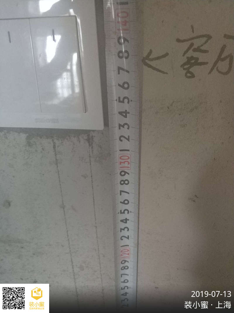

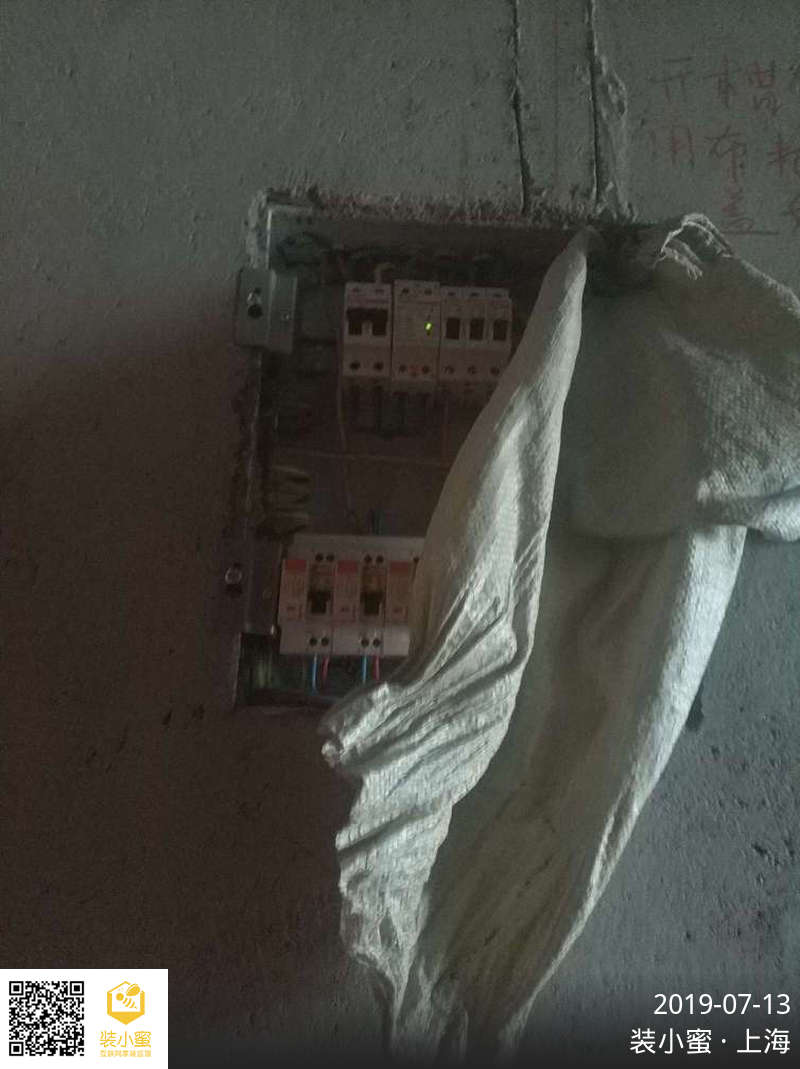

拆旧已完成。墙、顶面未发现新渗水痕迹;进户门等已做保护;常规开关、插座分别距完成面约130、30公分;强弱电箱位置明确开关自如,水电要求 告之施工。

湿区新墙制作15公分以上混凝土止水带,砌砖方式合格,灰缝饱满,门洞不用木梁,墙面粉刷平整;。问题或建议:1、厨卫及阳台地面不建议走给水管或线管;2、墙上横槽长度不建议超过1米;3、强电箱开关需与线径匹配,可参考监理推荐;4、新建排水管/排污管地面开槽需刷防水;5、如1.5平方线超5根、2.5平方线超4根建议分2根线管走线;6、水管试压压力8公斤左右,保持半小时下降约0.5公斤则试压通过;7、梁上开孔需避开梁底口7公分处;湿区新墙制作15公分以上混凝土止水带,门洞不用木梁

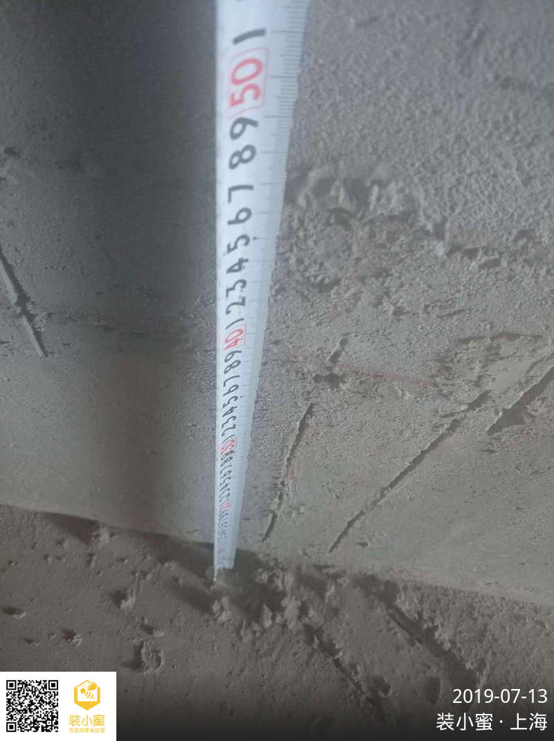

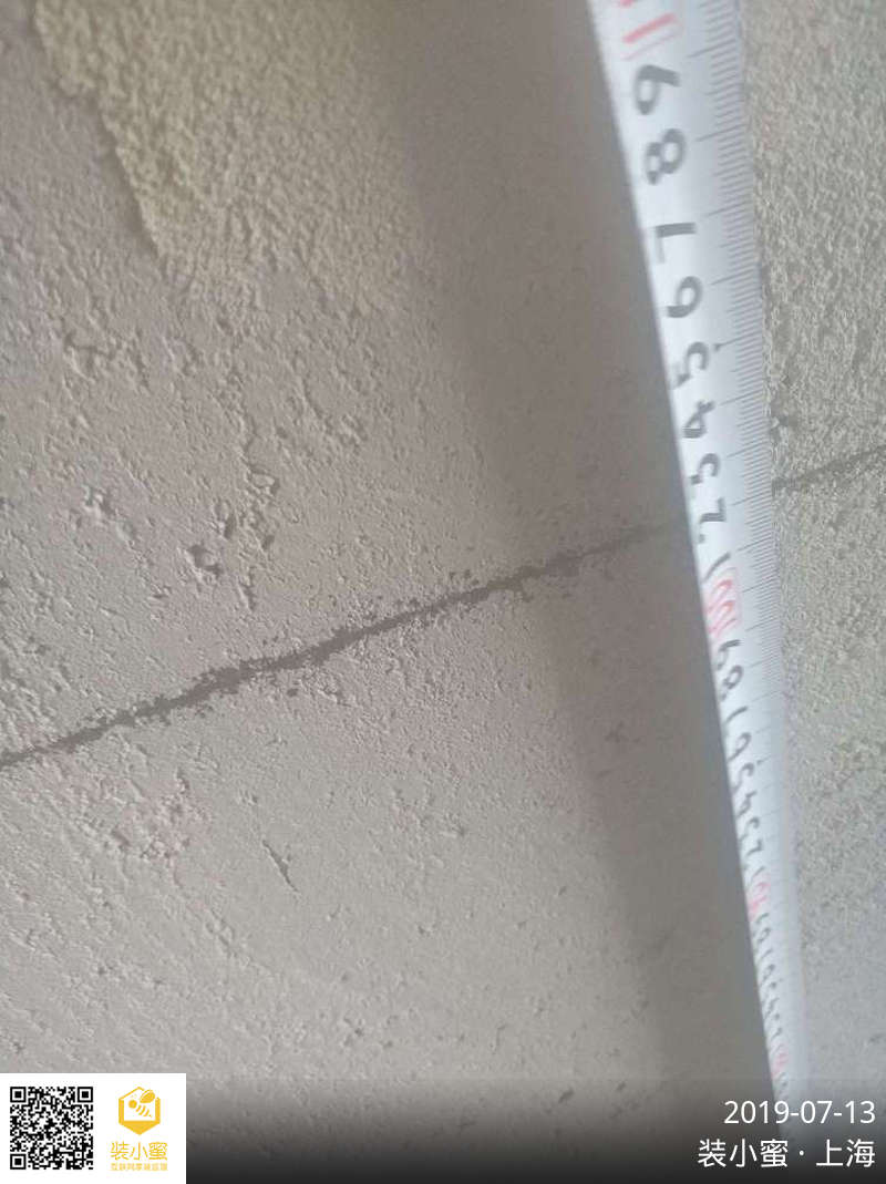

水平标准线已弹,水平检测正确
开关高度及定位线已弹,高度检测正确
插座高度及定位线已弹,高度检测正确
