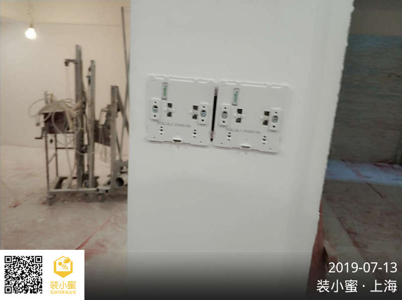

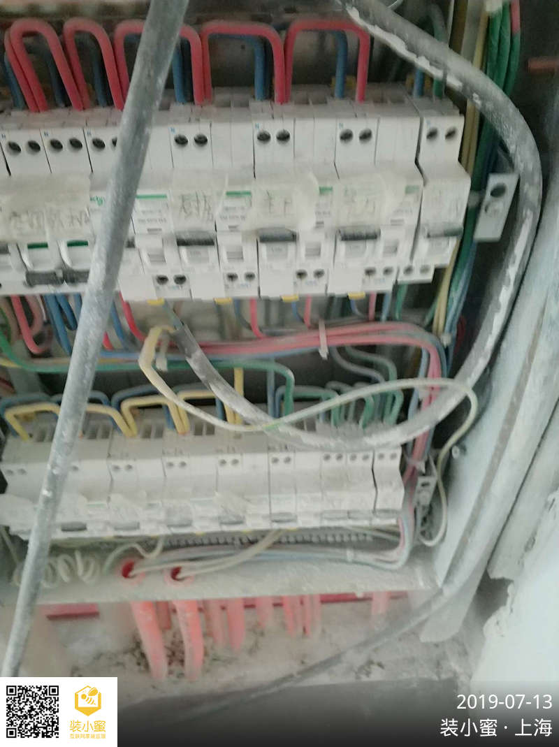

其他在场人员:客户、工队。开关插座面板安装牢固,强电箱标识已做,漏保工作正常,盖板开启方便,螺丝已紧固,

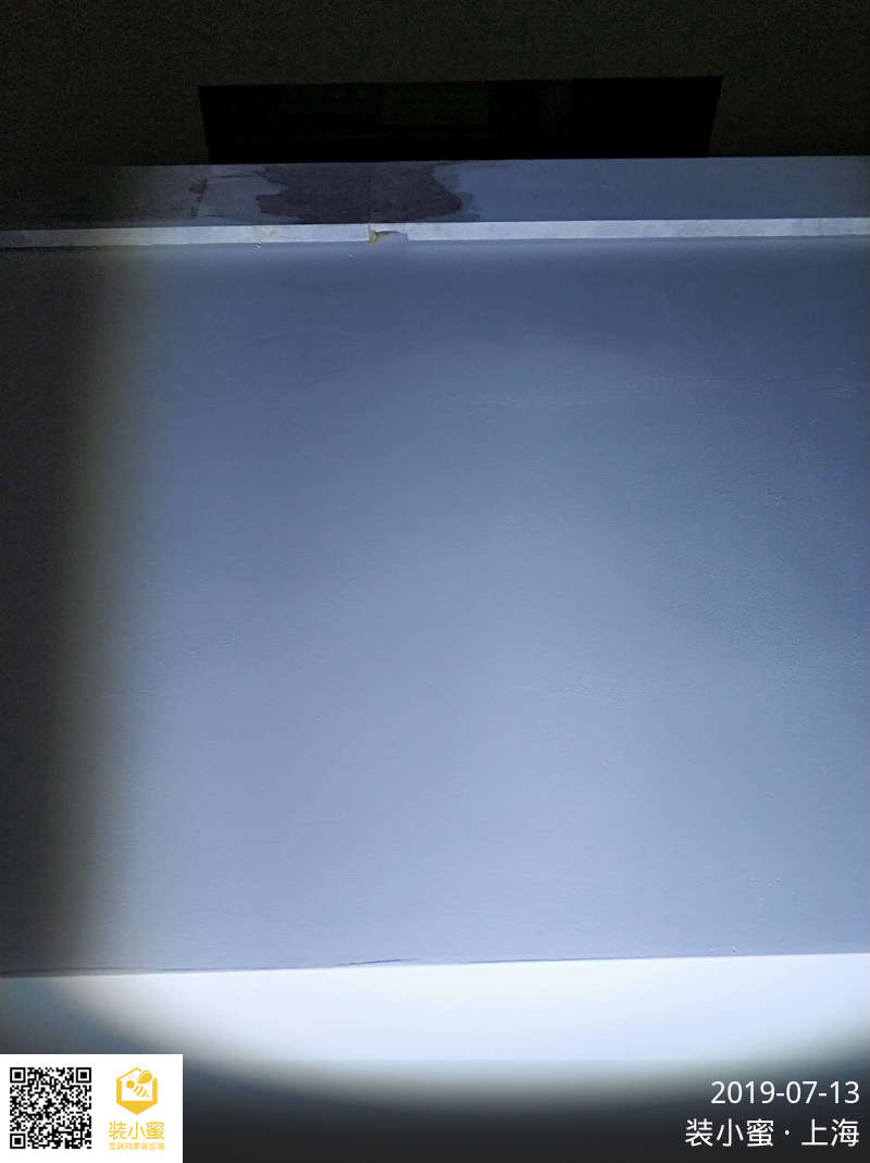

1、局部乳胶漆需修补。

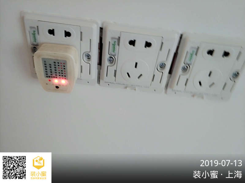

2.有一插座相地接错,需处理,

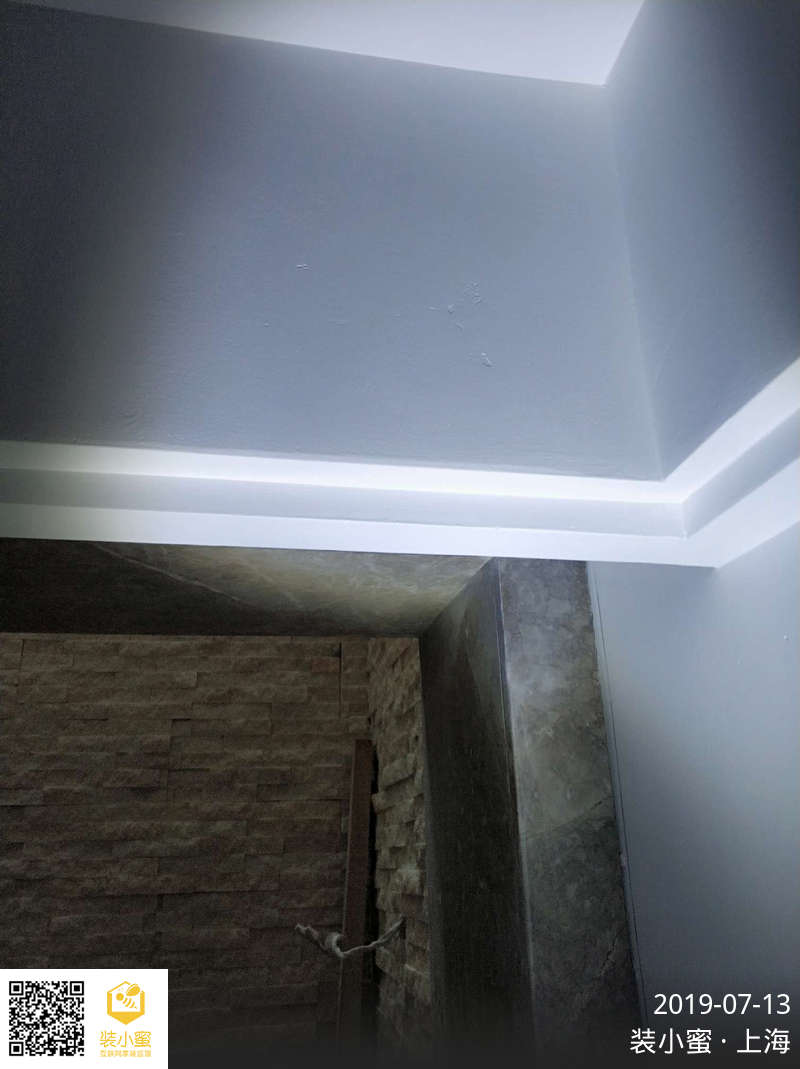

3.大理石有明显裂纹和安装不垂直现象,需确认处理

大理石门套偏小不垂直需厂家上门处理,
油漆工墙面上最后一遍面涂前,需先找补处理,

插座面板经通电检测,工作正常

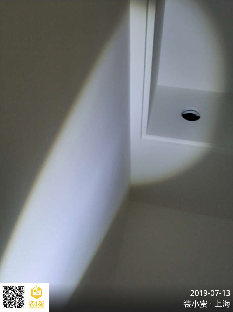

灯具安装符合要求

各面板安装牢固并符合要求
开关面板的操作与控制正常
经拆卸盖板检查,内部接线固定牢固
各回路名称标识贴正确

造型(灯槽)处边口平直
