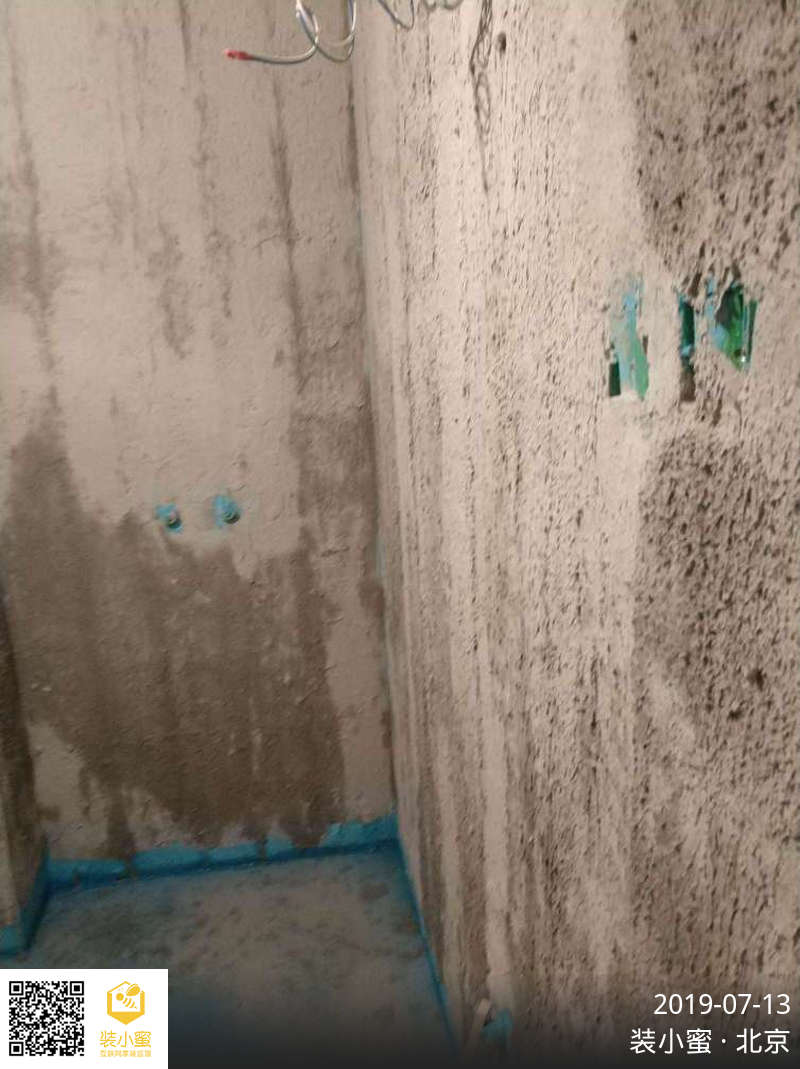

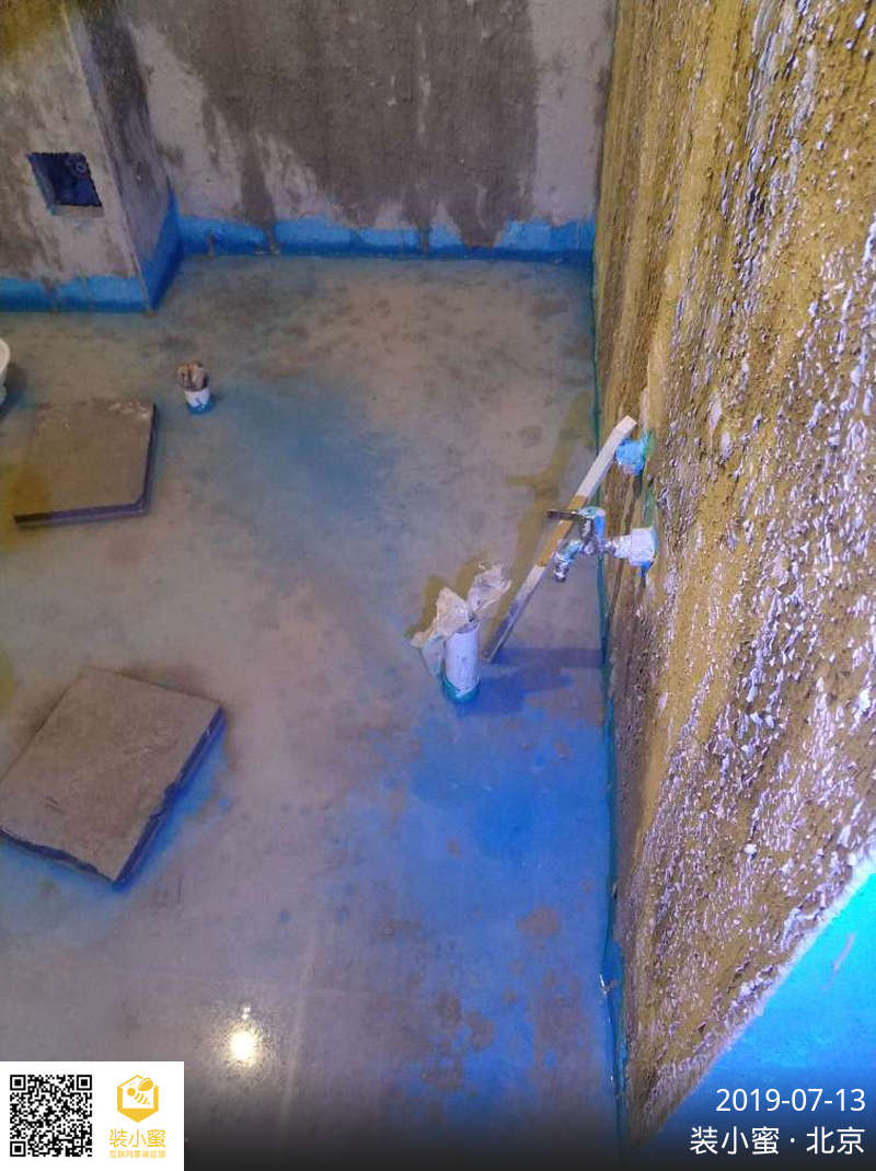

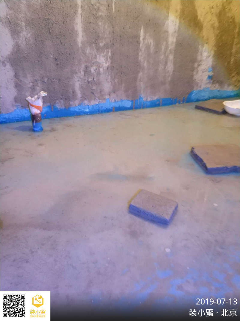

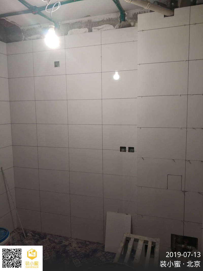

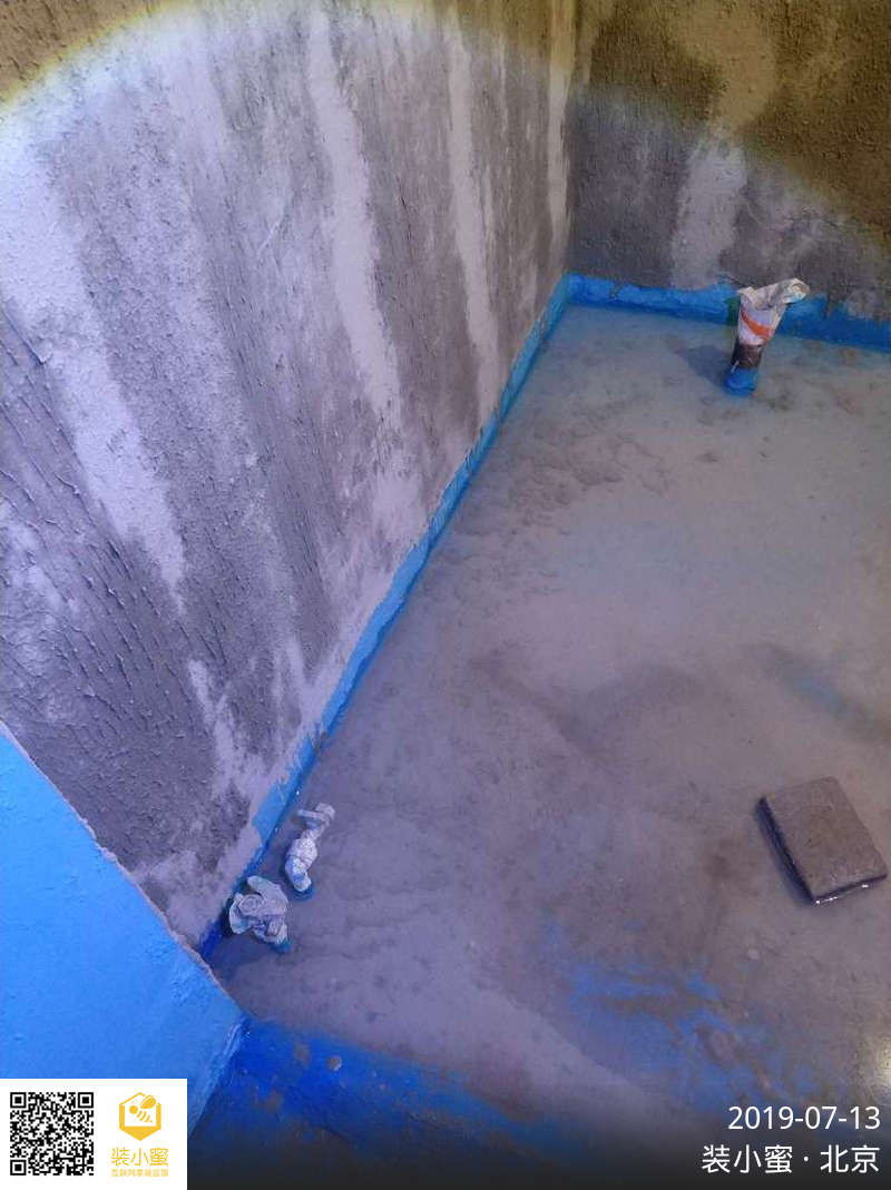

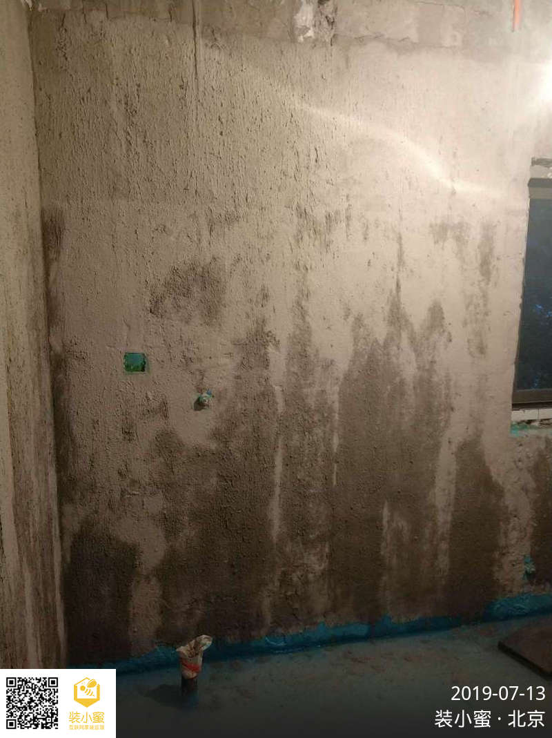

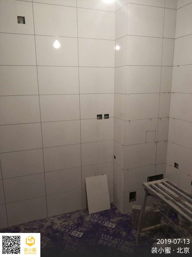

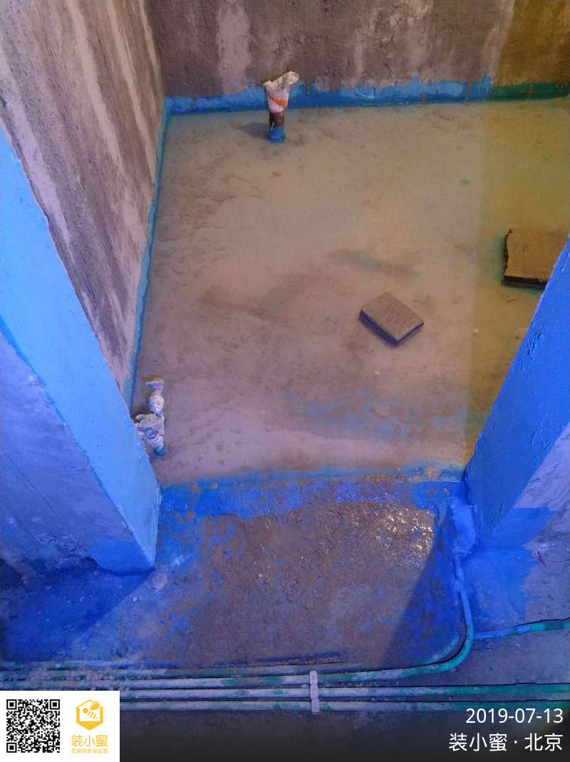

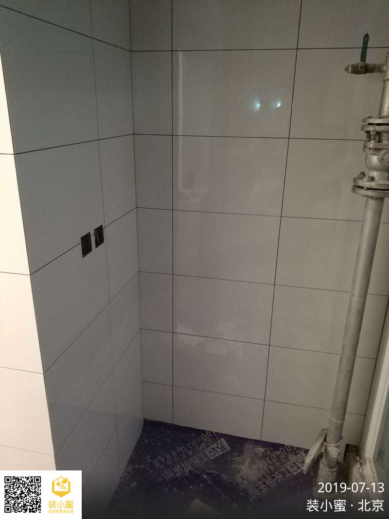

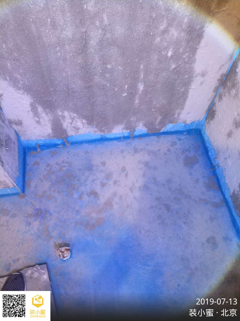

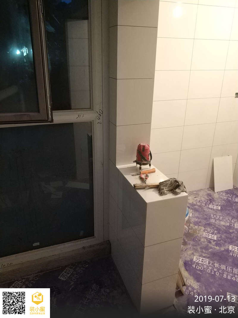

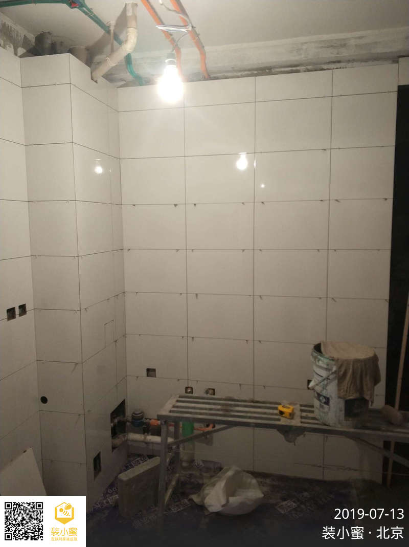

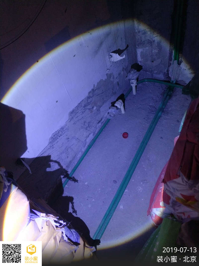

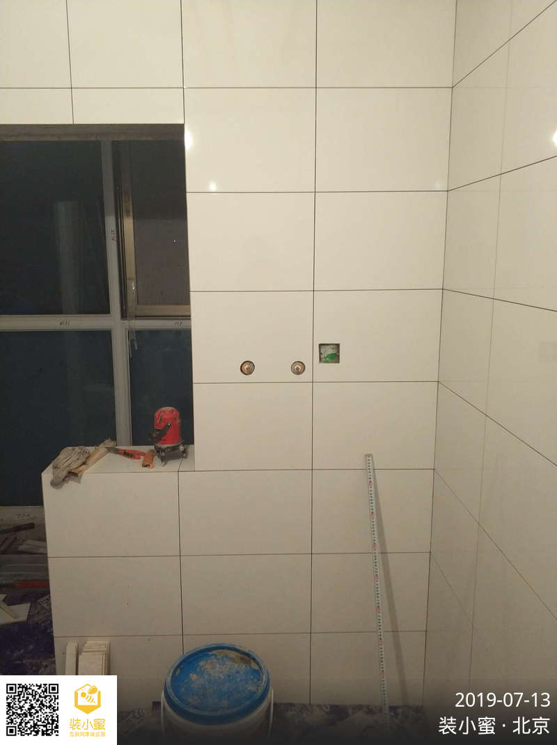

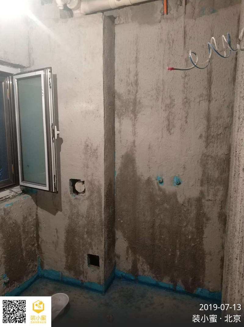

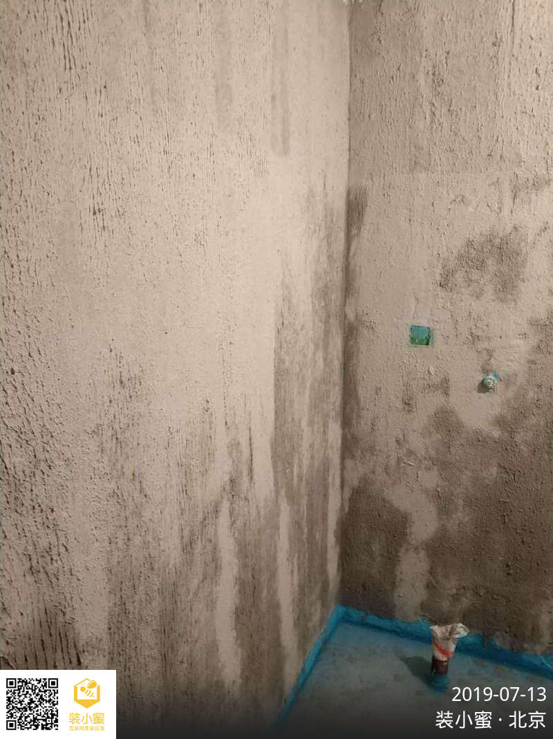

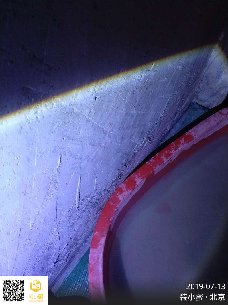

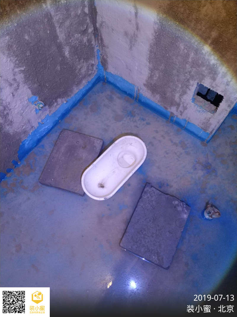

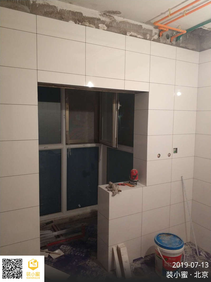

进度正常。卫生间蓄水48小时,检查水面高度正常,卫生间周边墙体无潮湿渗漏,闭水试验合格。现场厨房贴砖未完成。

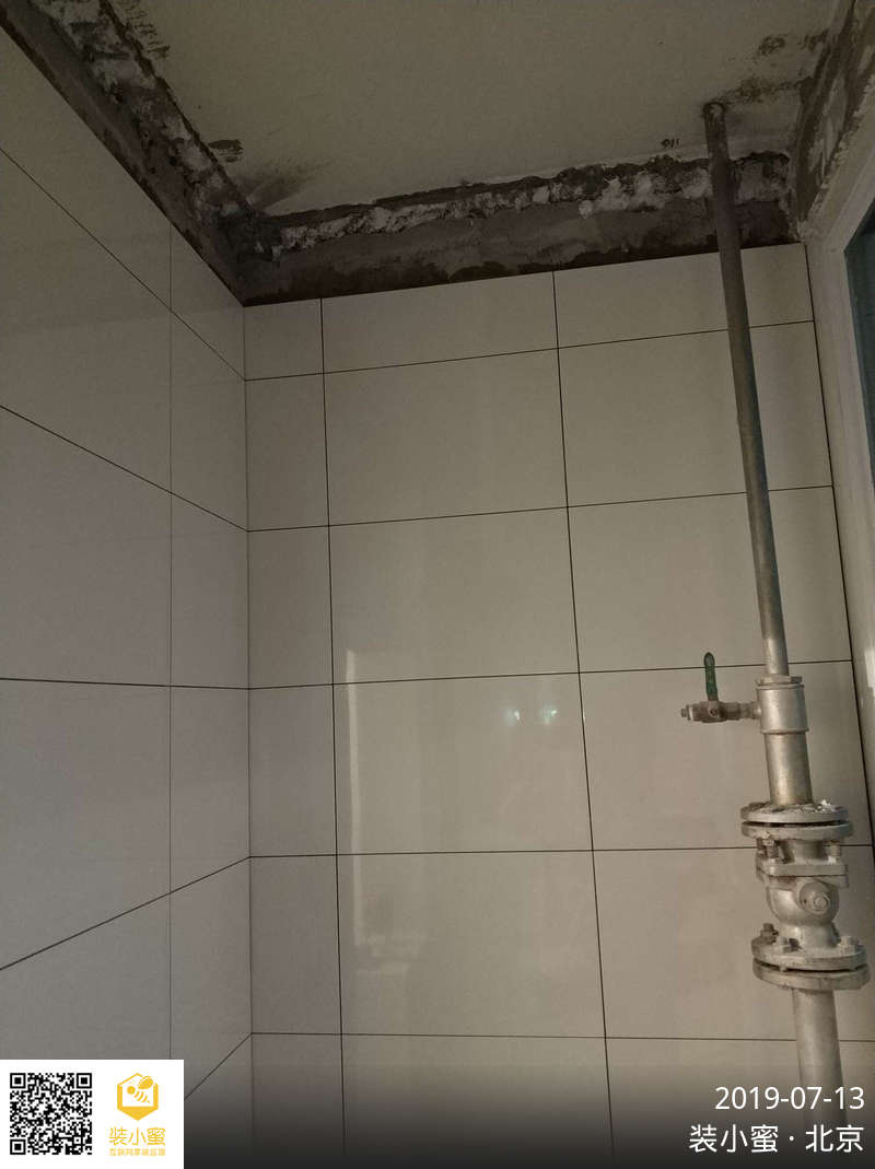

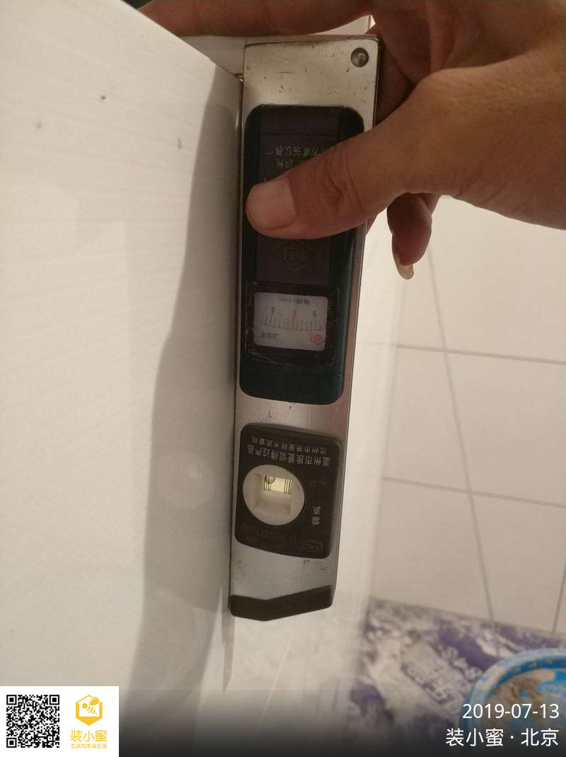

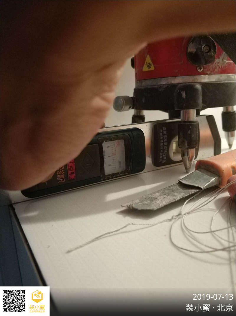

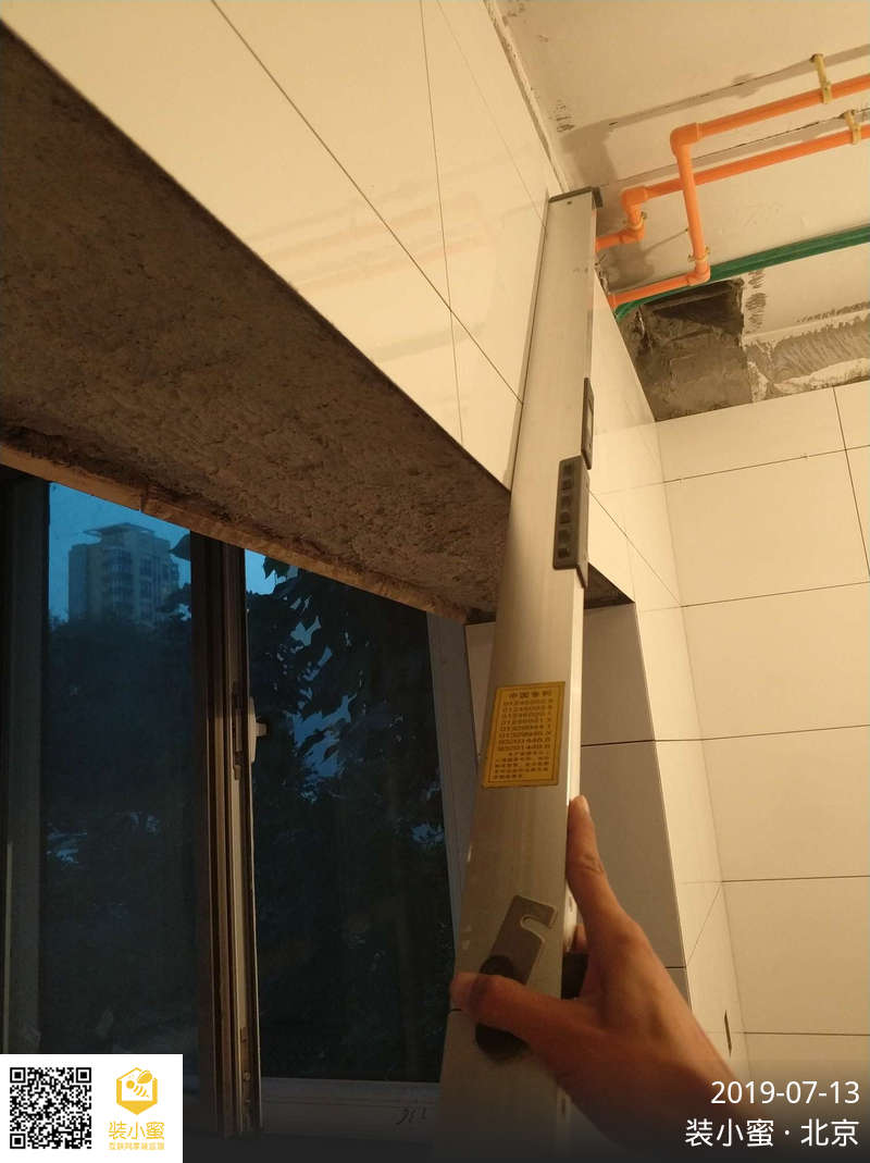

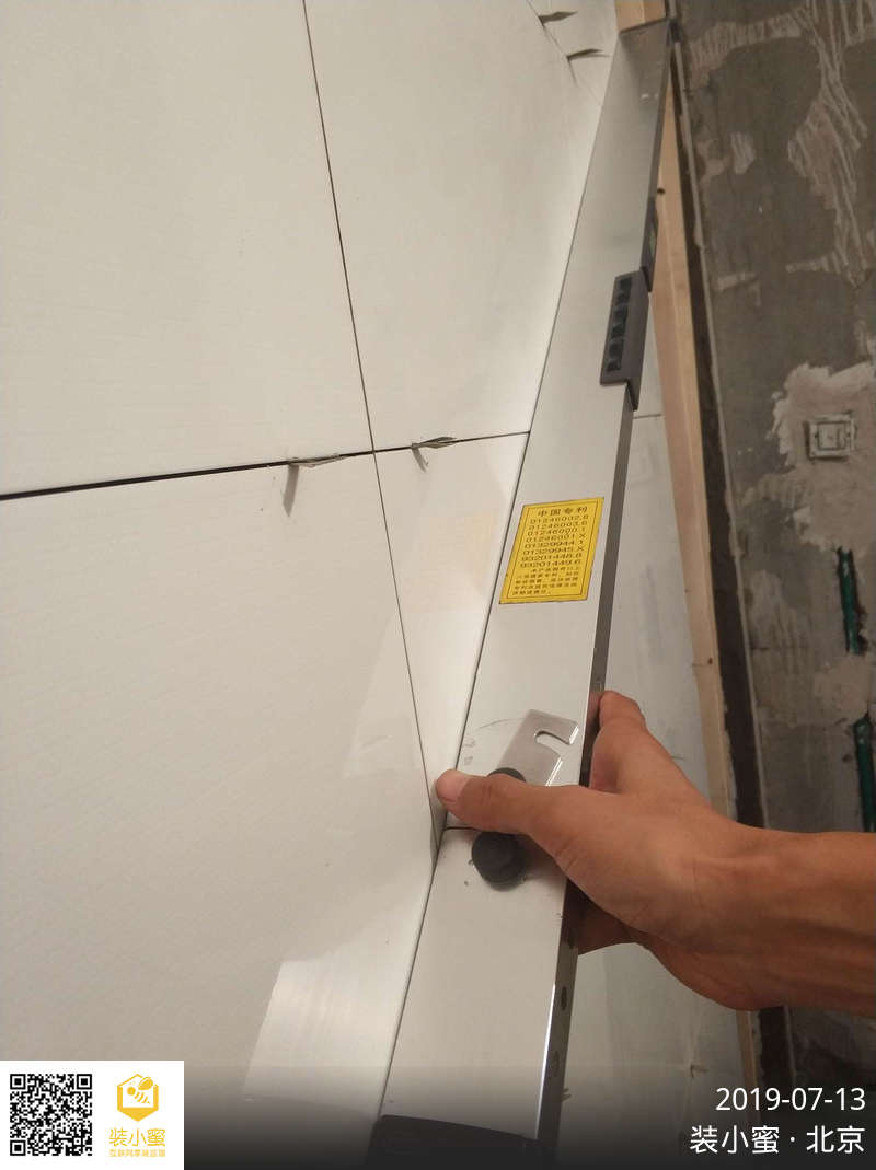

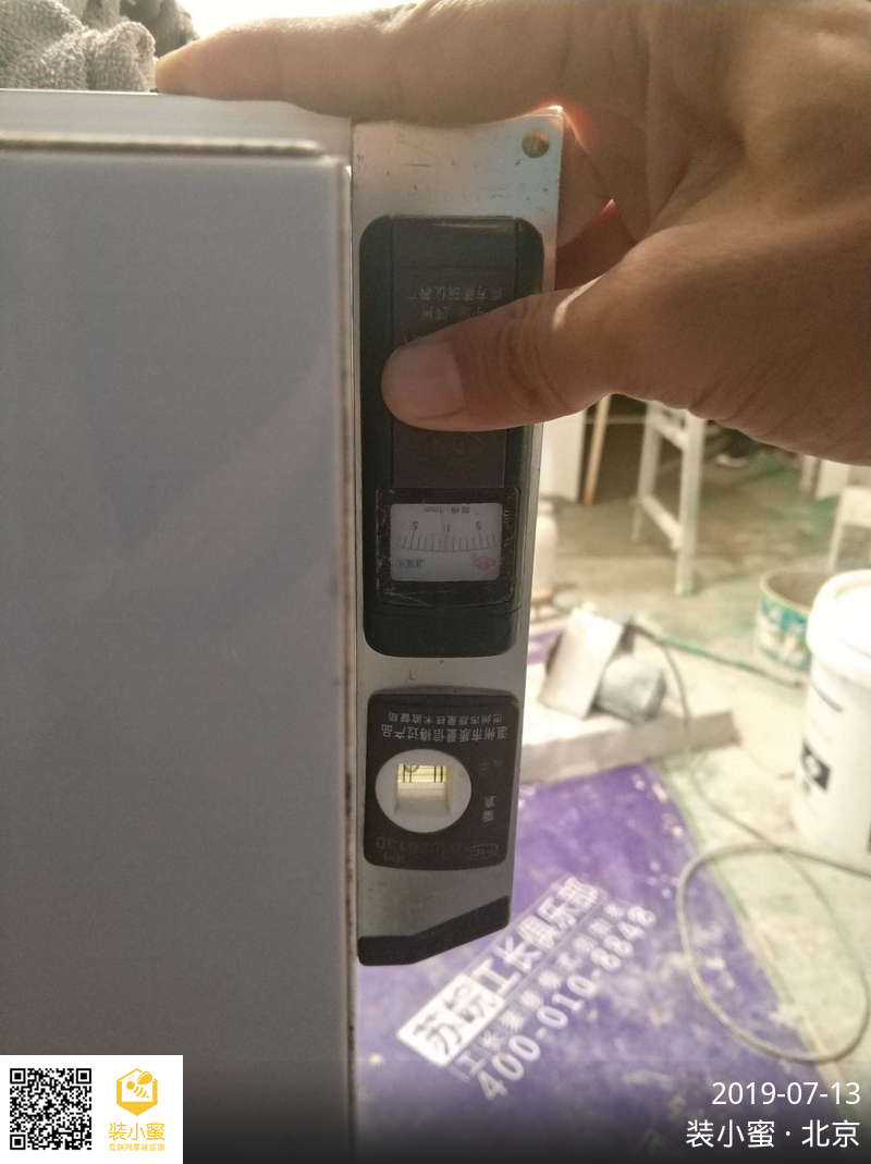

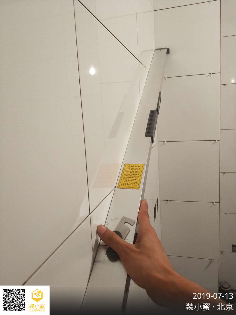

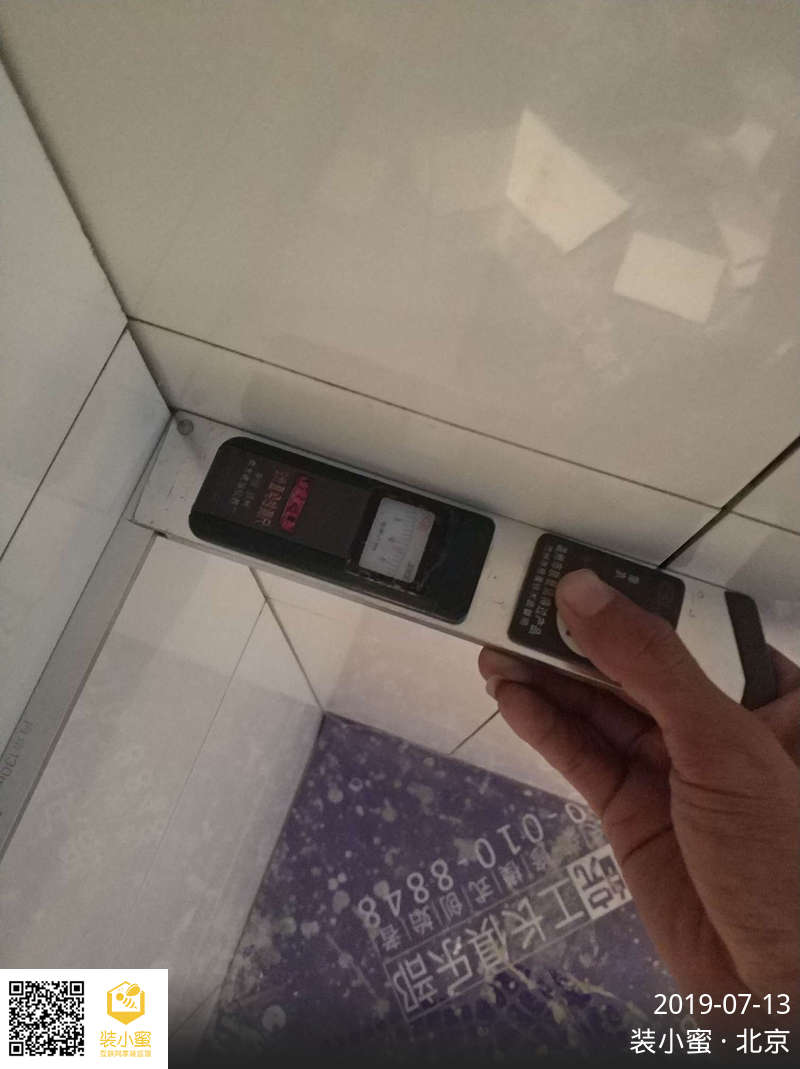

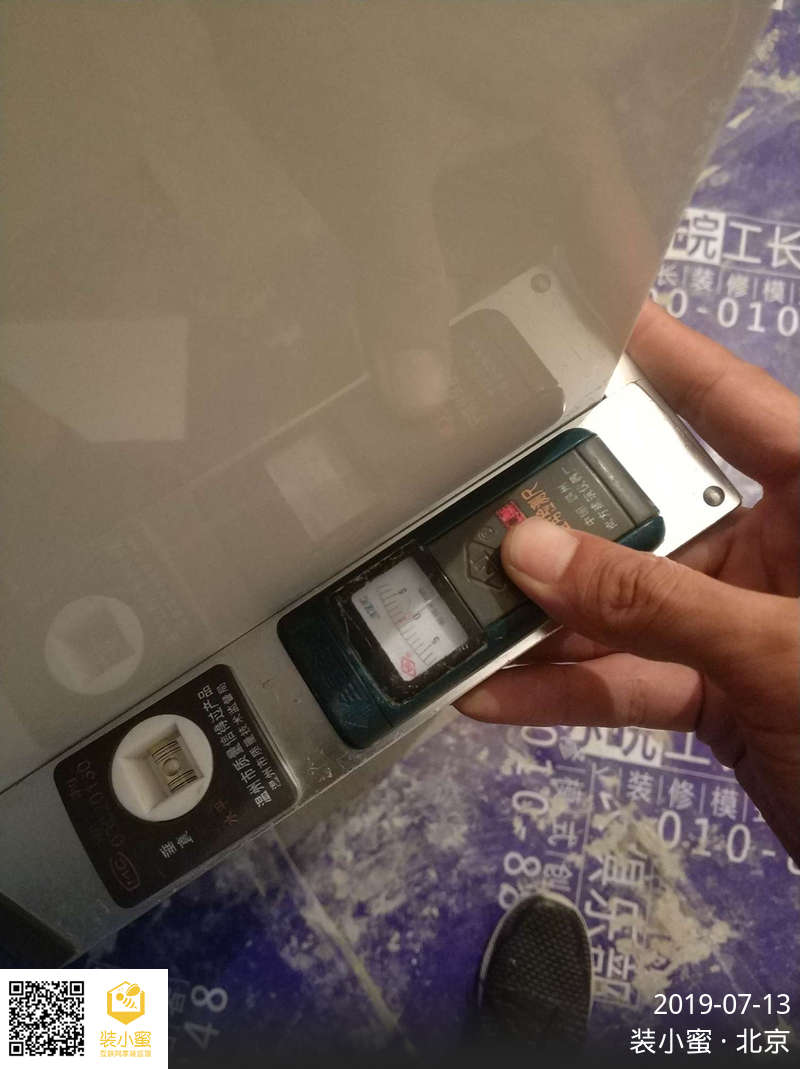

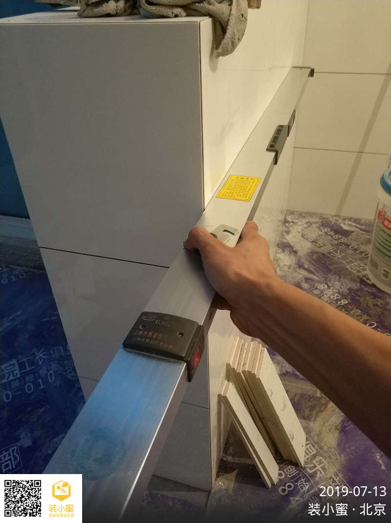

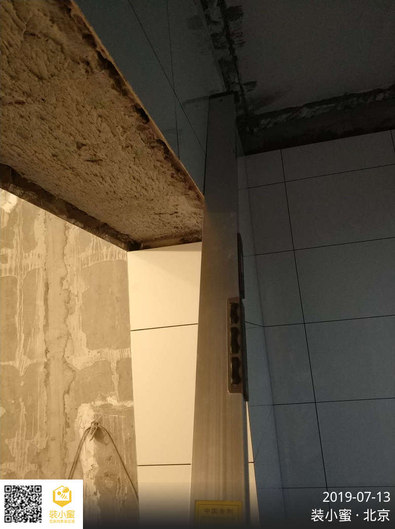

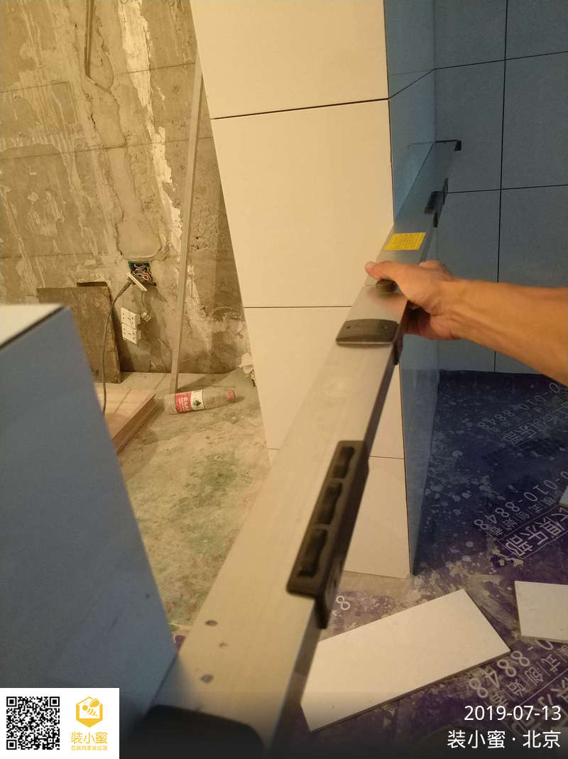

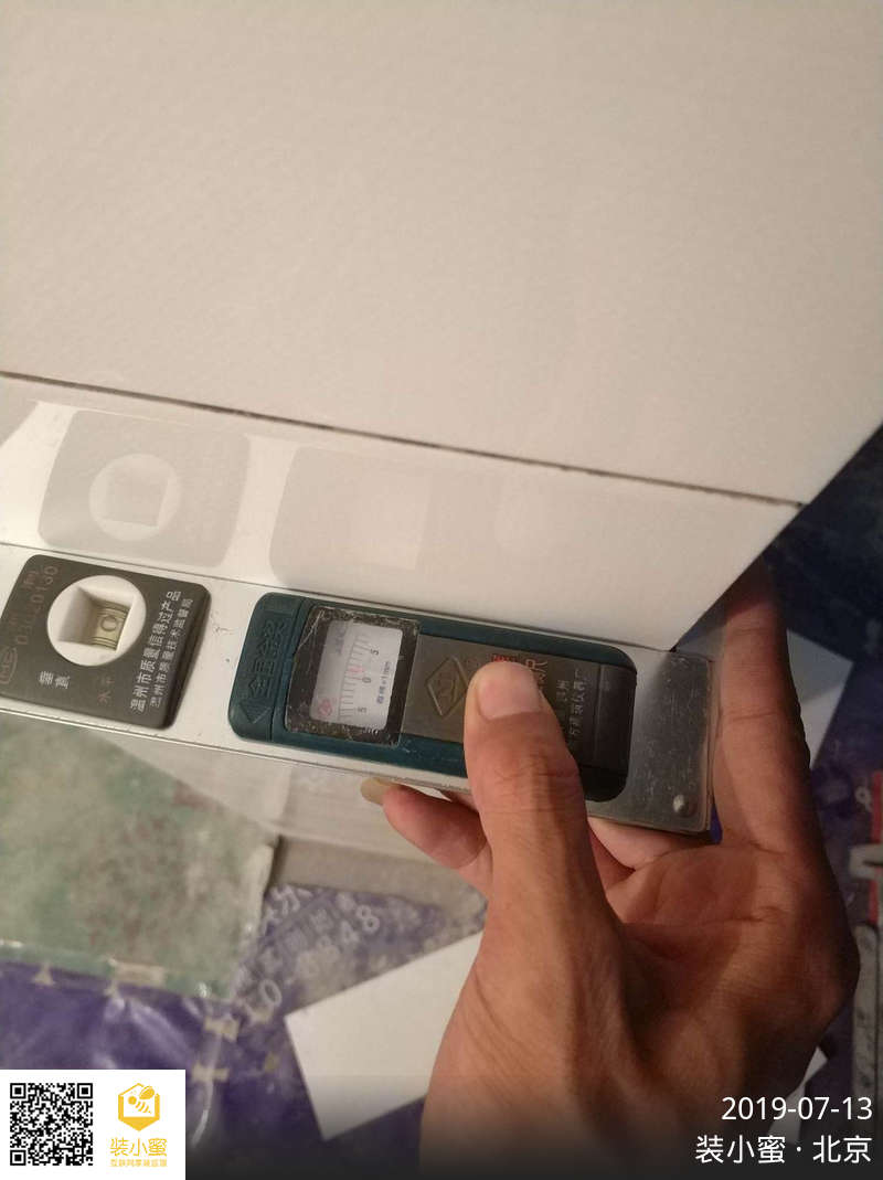

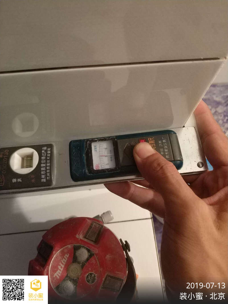

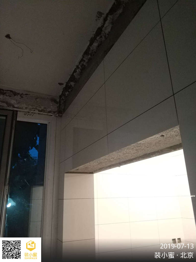

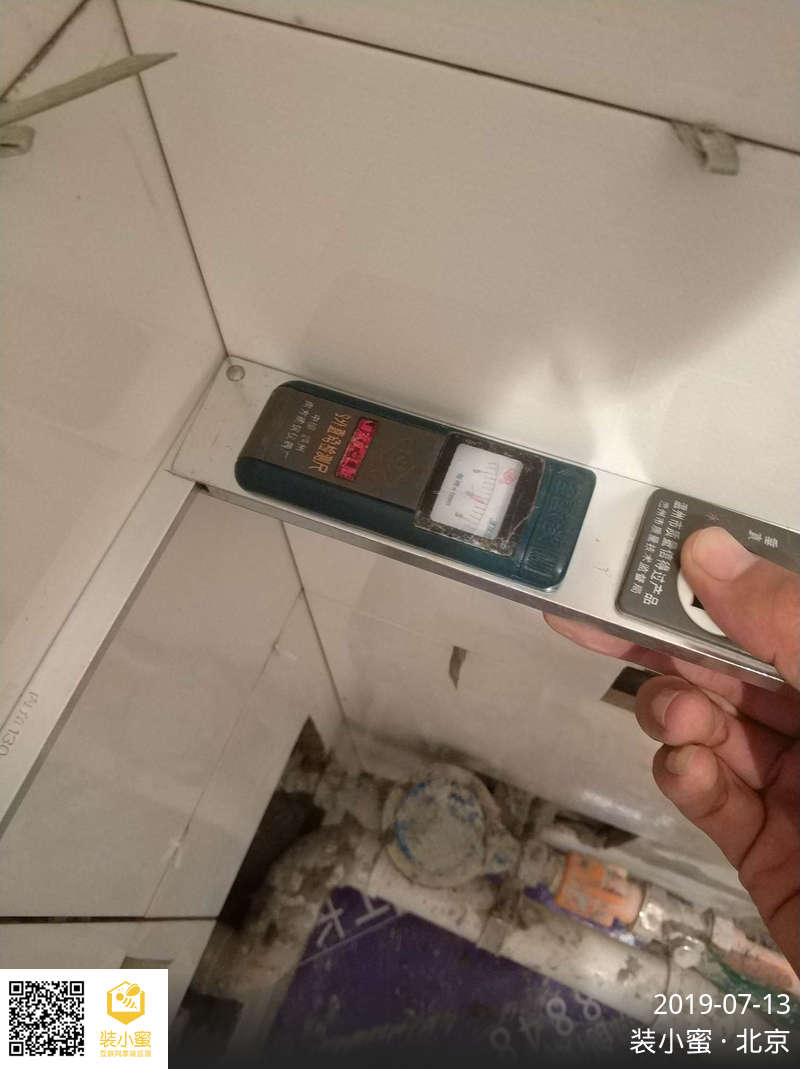

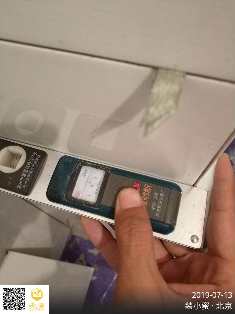

1、厨房烟道位置墙面垂直误差3㎜,已告知客户,客户表示保留使用,不做整改。

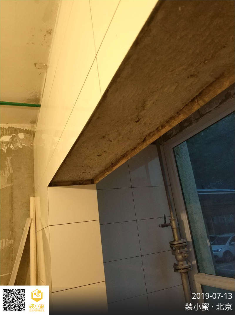

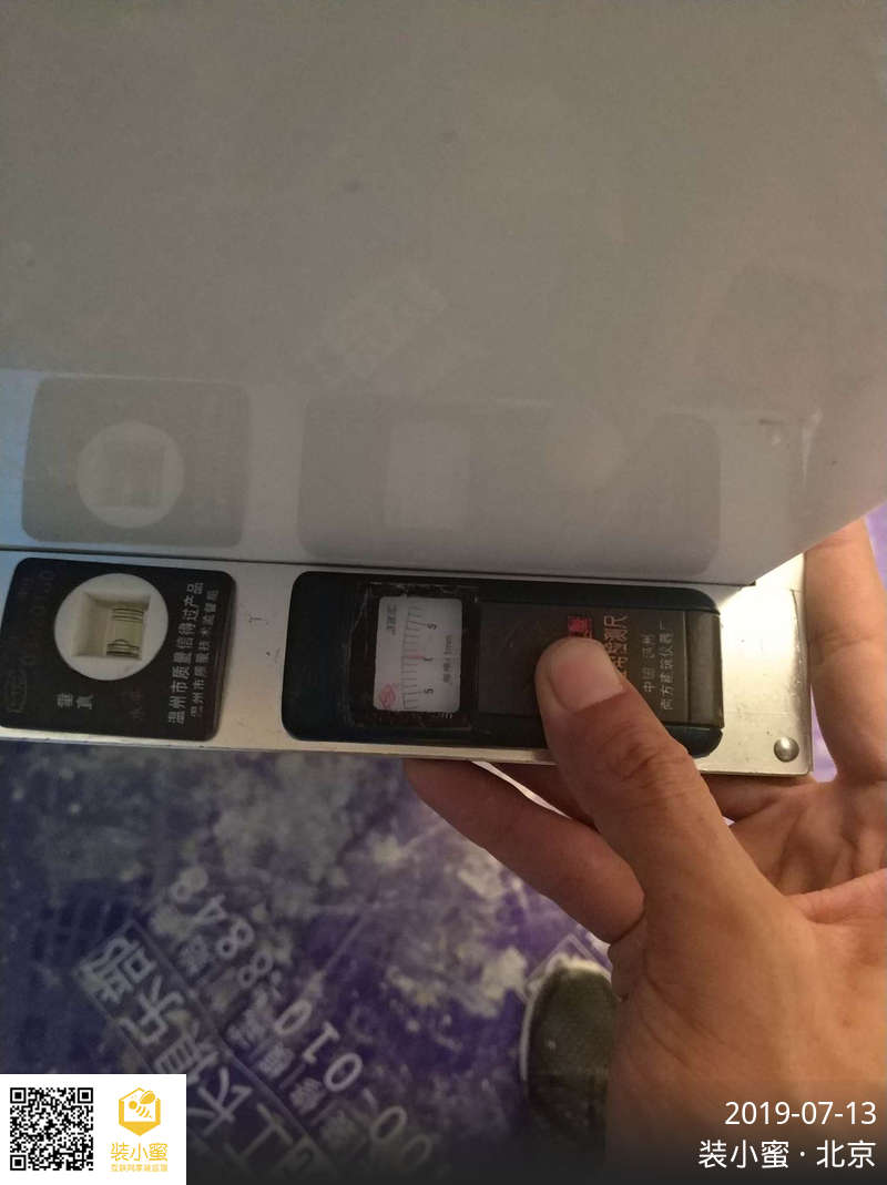

2、厨房热水器出水口砖面套割误差偏大,可能导致后期安装不能完全遮盖,客户表示保留使用,建议缝隙处封胶处理。局部墙砖崩瓷掉角,客户表示保留使用,不做整改。

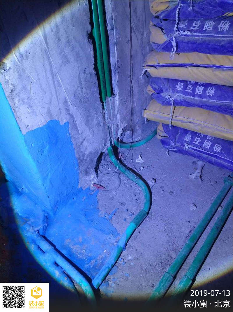

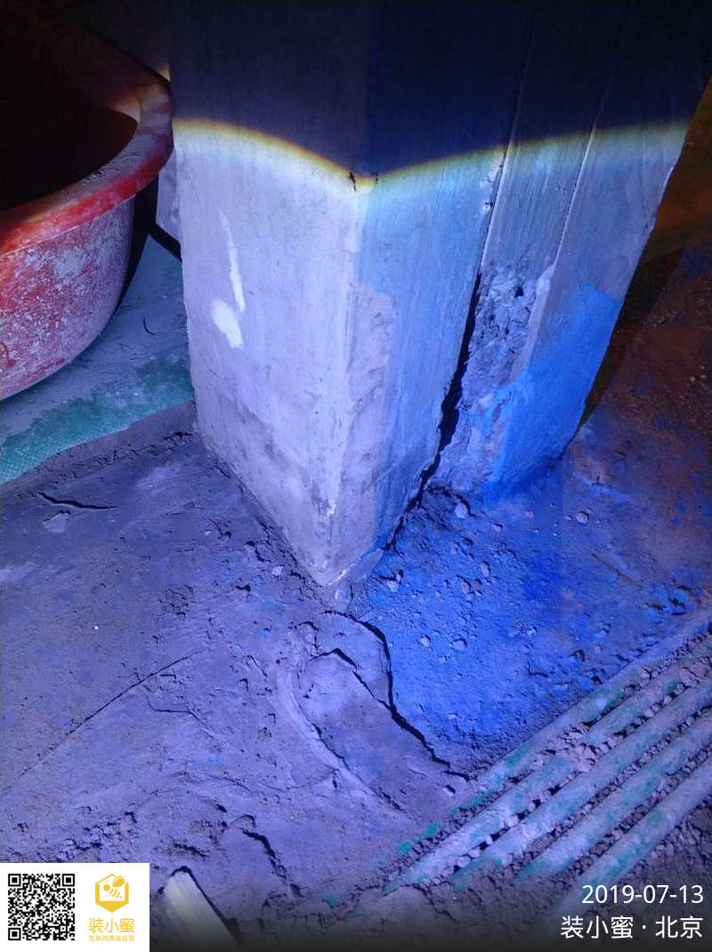

过门石提前准备,地砖提前定好进场。烟道口还未封堵,建议先封堵后安装止逆阀。

淋浴房区域经闭水试验,无渗漏现象
