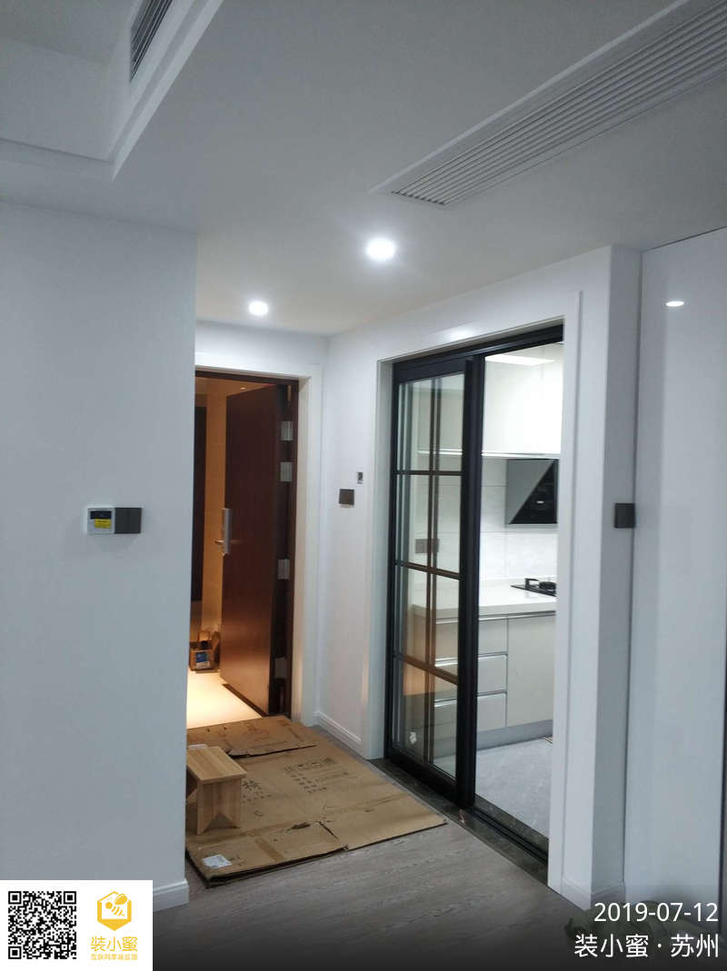

本次为【基础施工竣工验收】是第11次上门
客户:2人,工长:1人
施工进度正常,安装以全部完成。

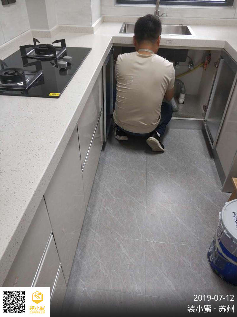

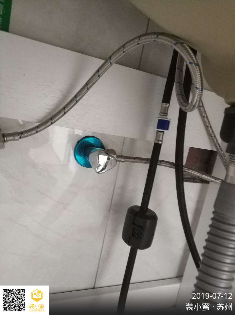

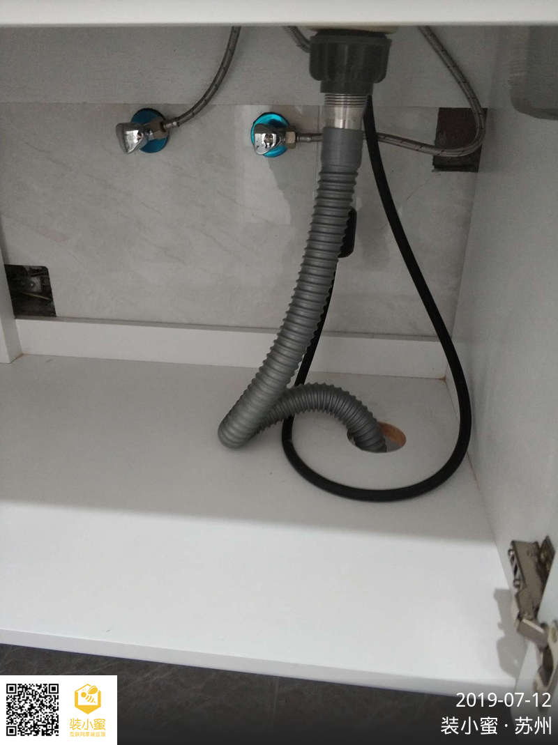

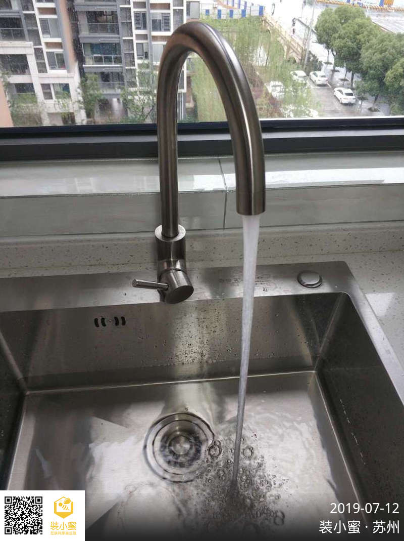

1,厨房水槽下水有渗漏,现场以及时处理。
2,水槽下水软管与PVC管插入处需打硅胶封实,以免脱落及反味。

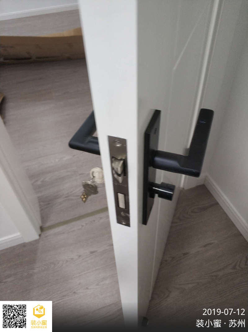

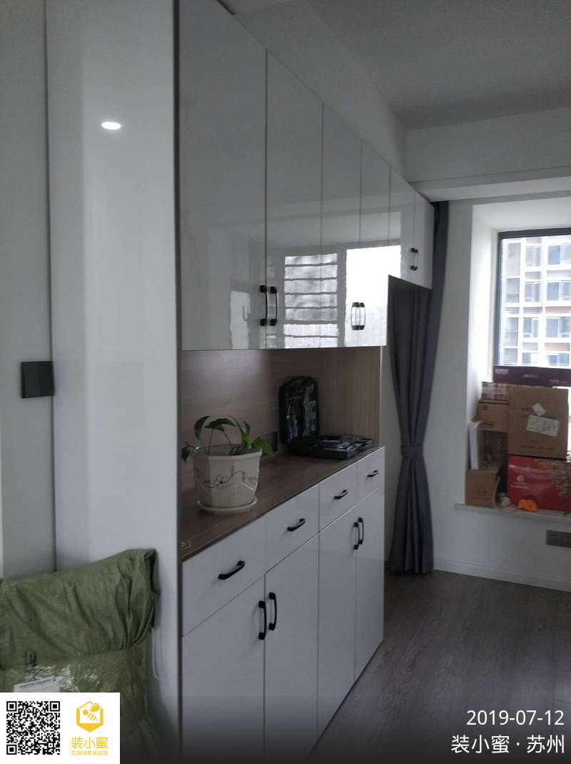

3,主卧衣柜门板有一扇开启有异响需调整。

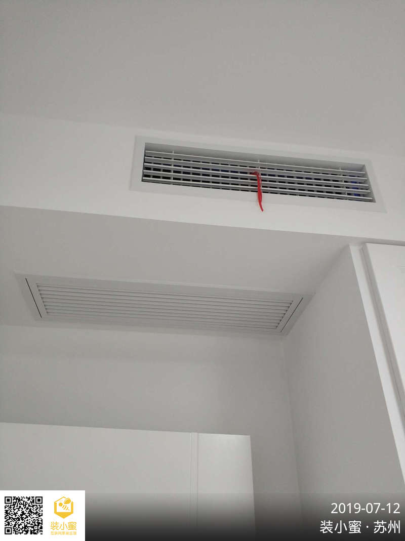

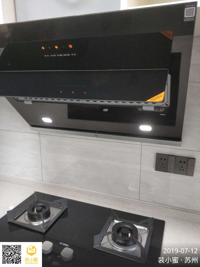

4,脱排排烟管安装不密封,厂家来人以处理。

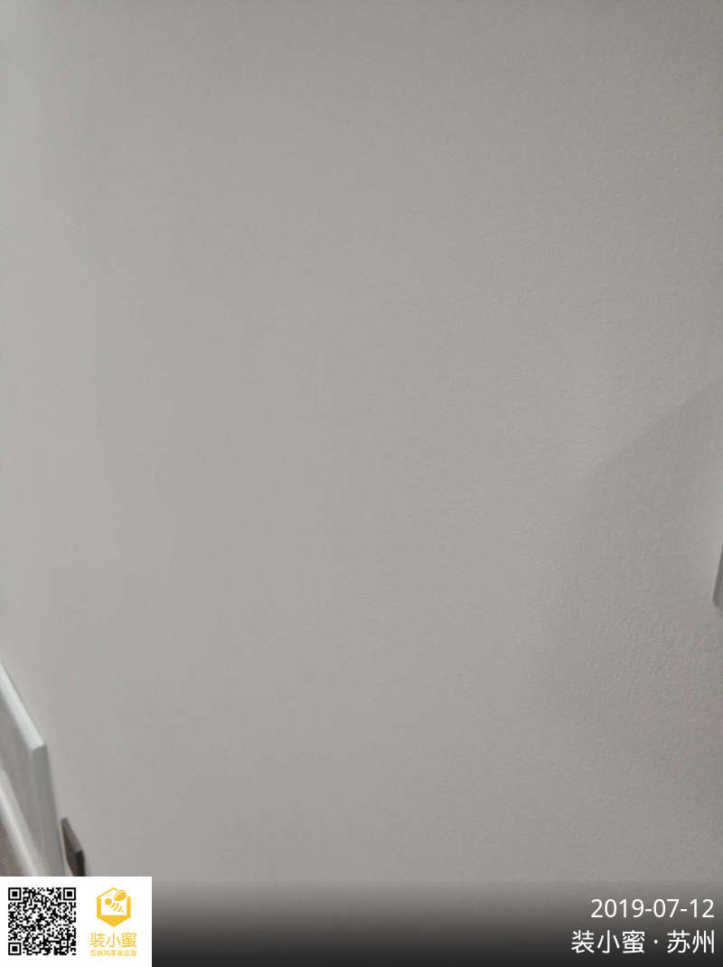

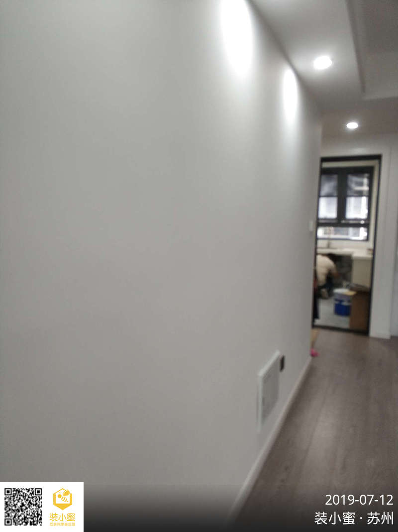

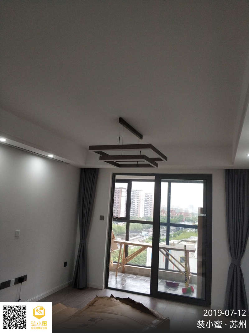

5,厅墙面一处不平整,一处砂痕明显需处理。
6,弱电箱上方缝隙须处理。

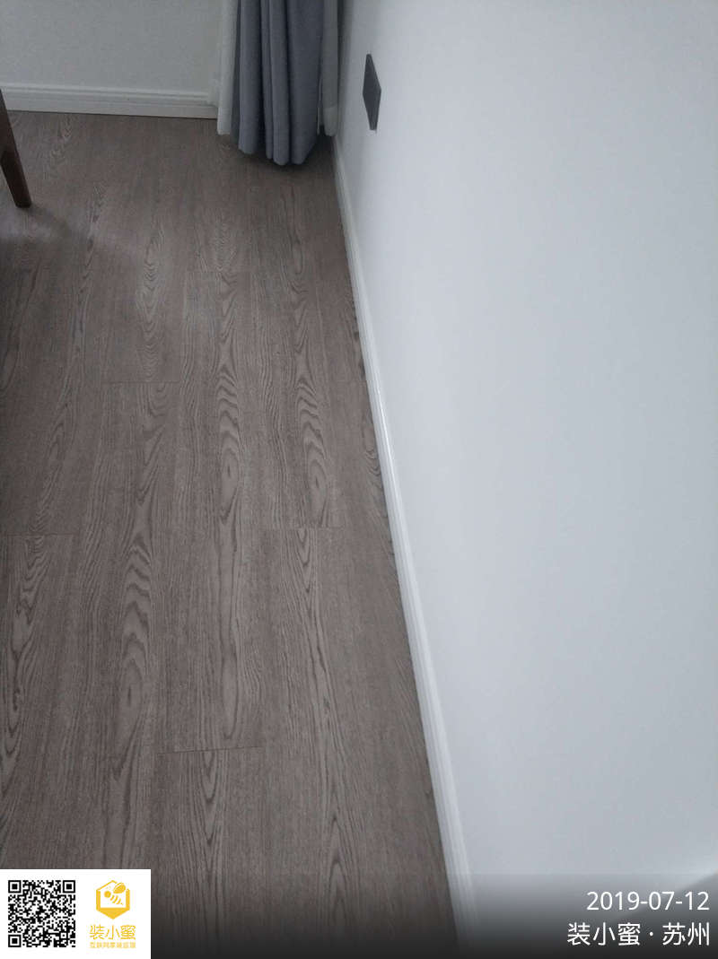

7,踢脚线钉眼需修补。
保持室内通风。
——来自装小蜜监理 余友传

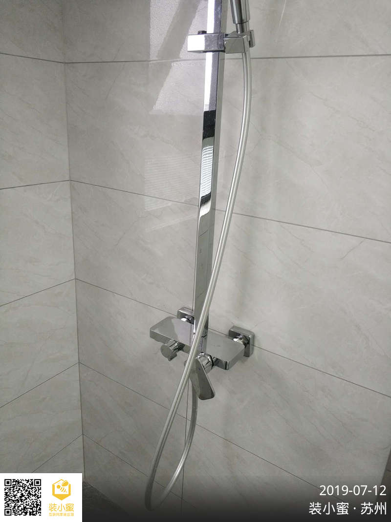

符合标准:25项

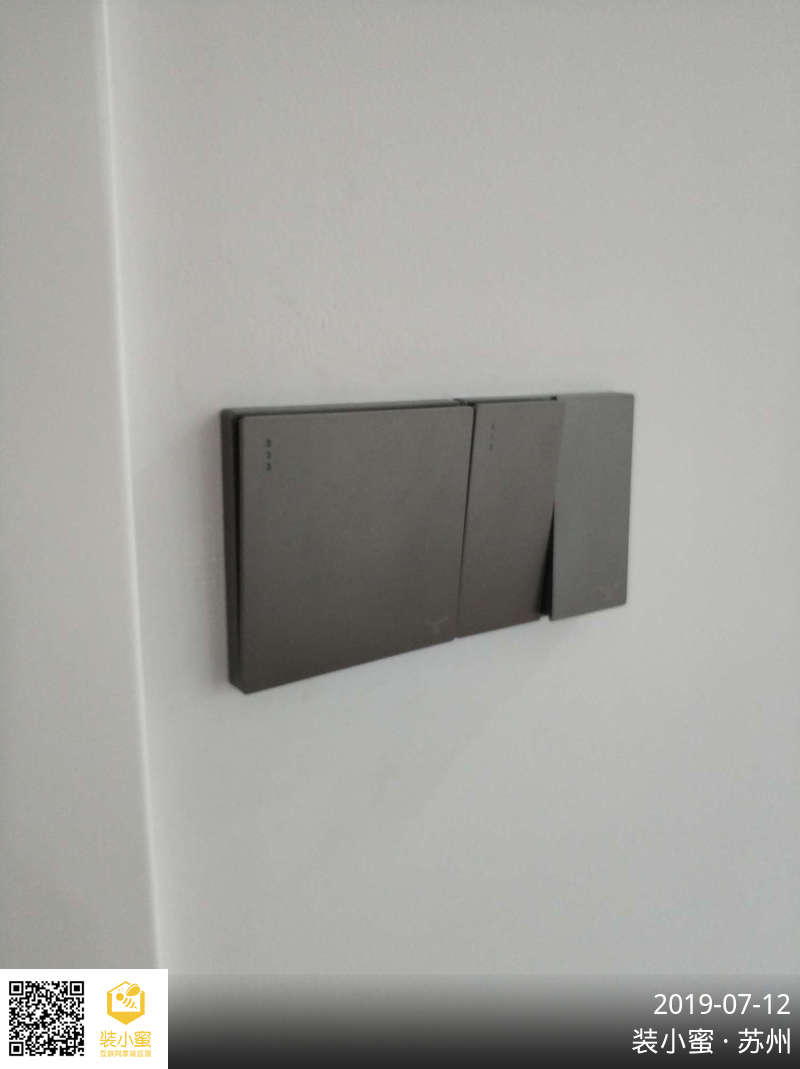

各面板安装牢固、平直
开关面板的操作与控制符合设计要求

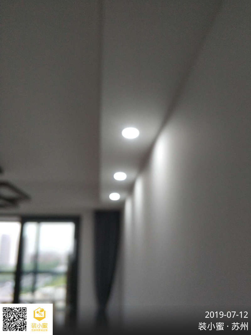

灯具安装符合设计要求

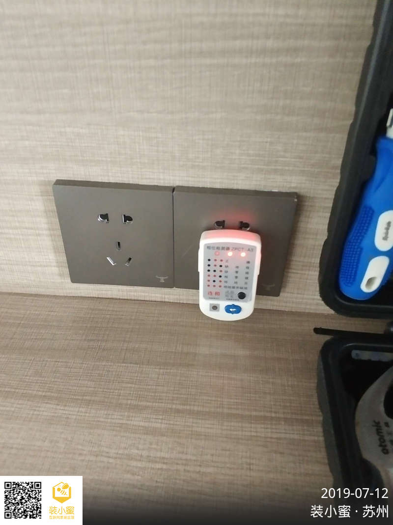

插座面板经通电检测,工作正常
浴霸或暖风设备工作正常

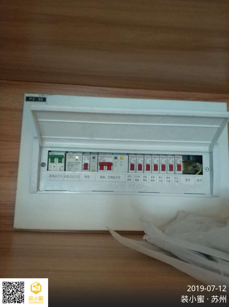

断路器的接线规范牢固
乳胶漆面层,涂刷质量符合要求
乳胶漆面层,手感牢固光滑

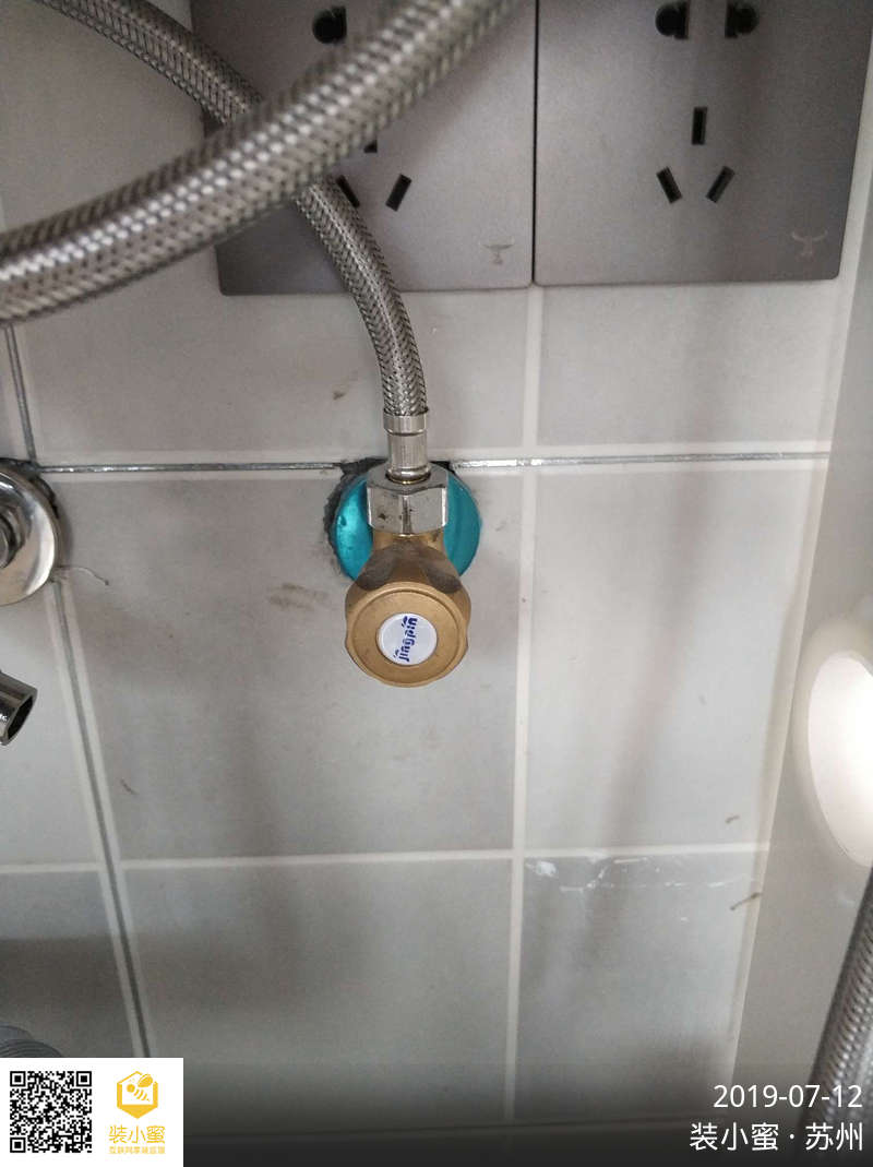

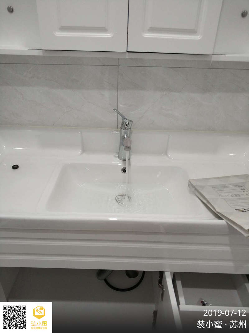

角阀开闭正常,无渗漏
软管安装牢固,无渗漏
龙头安装牢固,无渗漏
龙头出水控制正常
各卫浴表面完整
各卫浴安装牢固
各卫浴设备排水畅通,无渗漏现象
台盆排水管具有存水弯功能
风口安装平直稳固,贴合墙顶面

五金件安装牢固,螺丝齐全
地板表面完整,材质色泽一致
踢脚线安装牢固

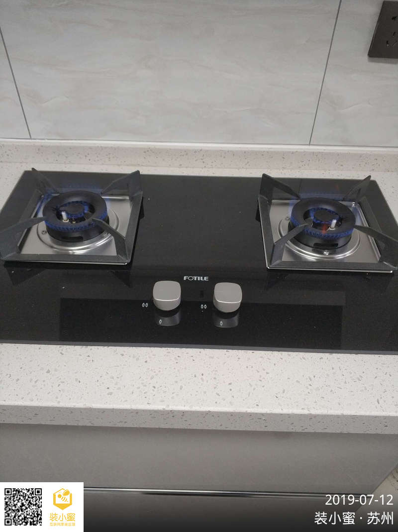

厨房电器(设备)工作正常
