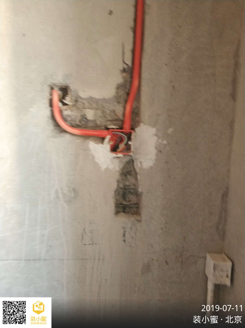

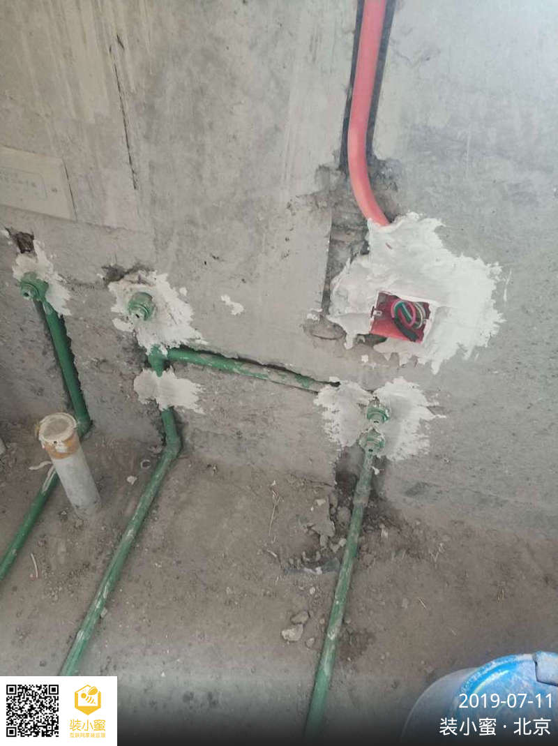

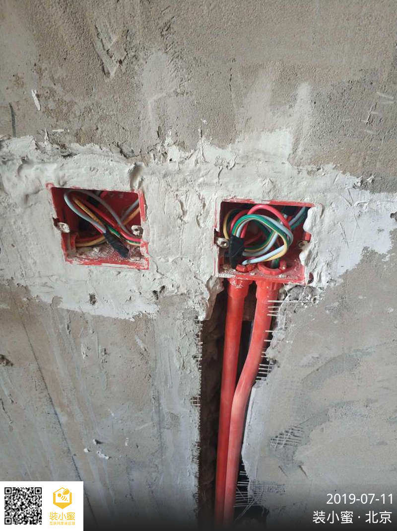

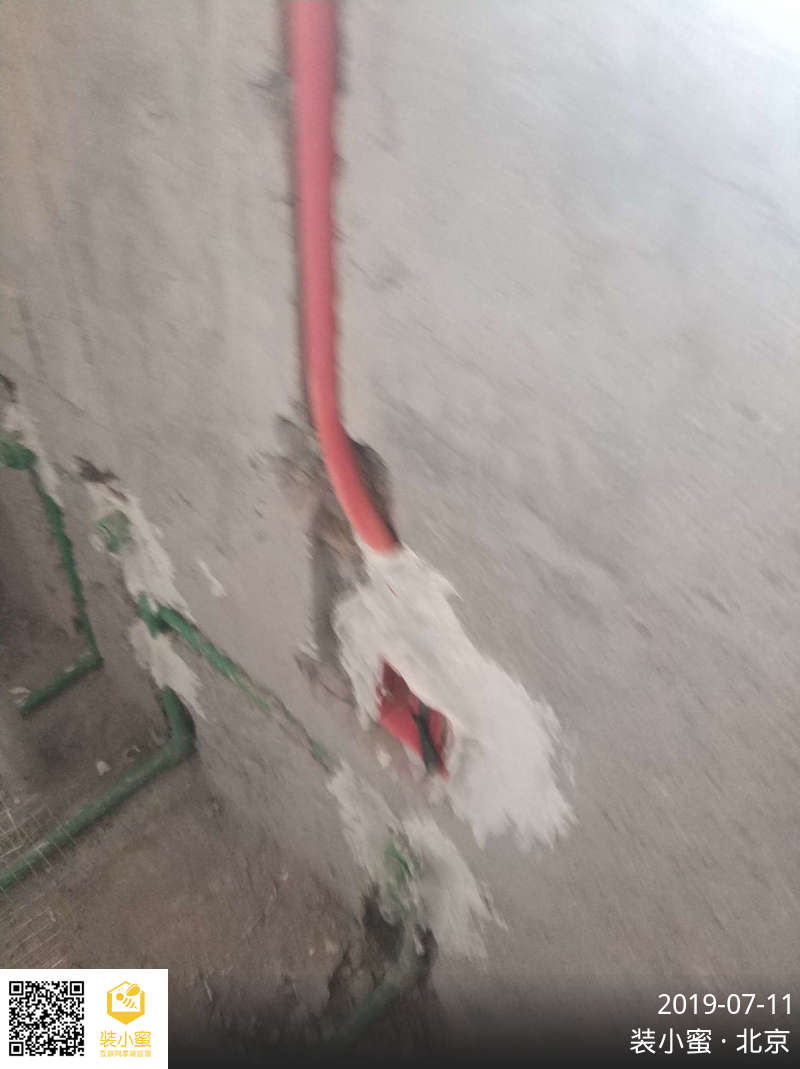

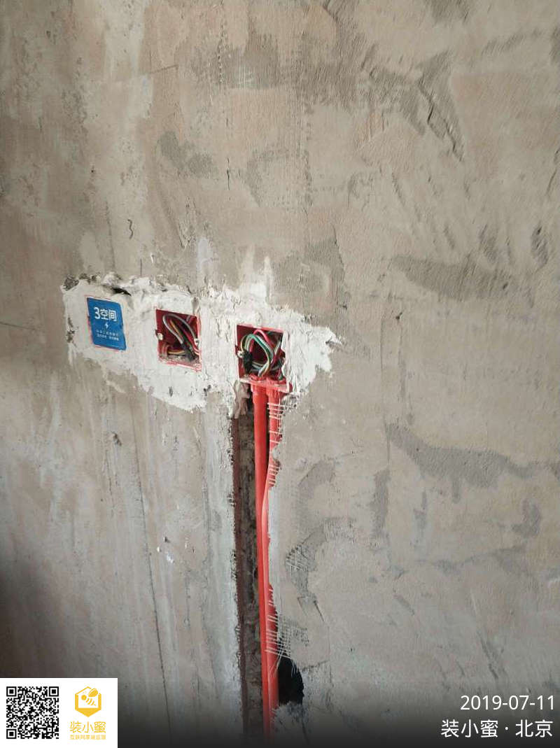

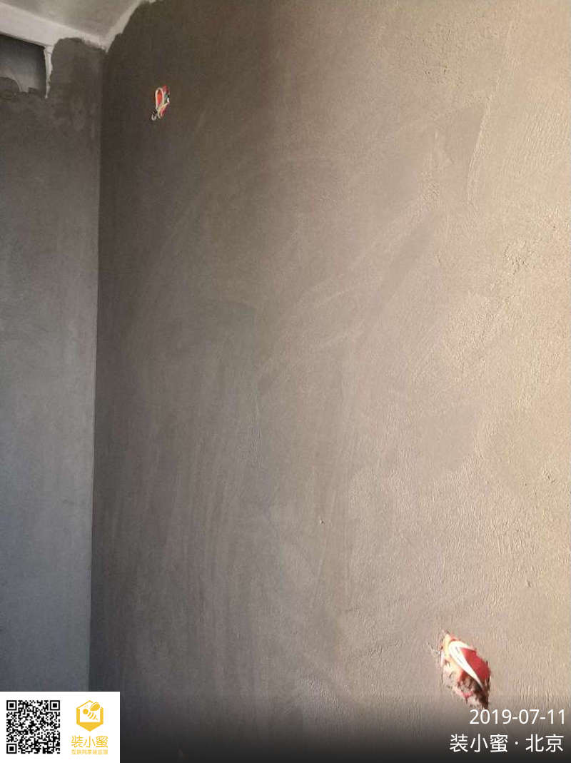

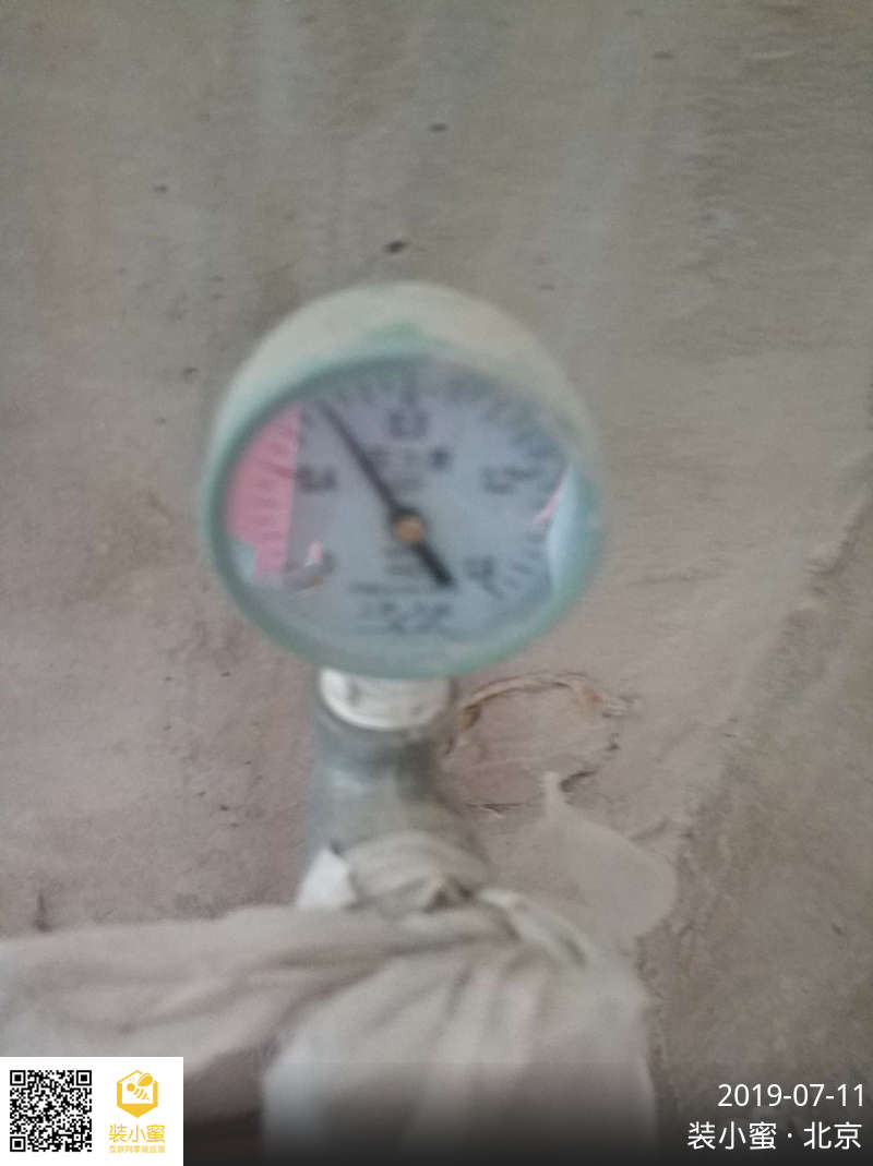

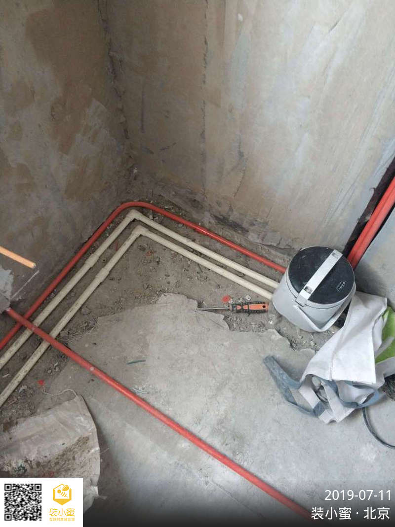

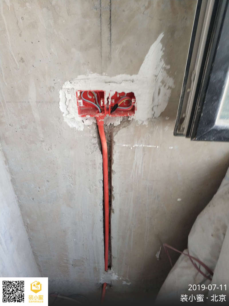

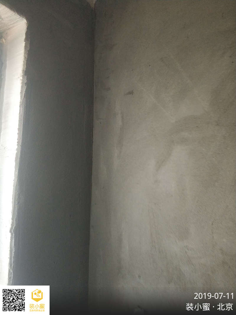

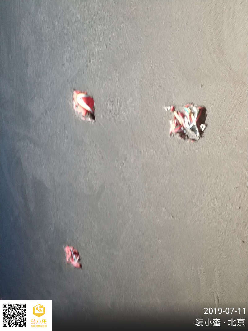

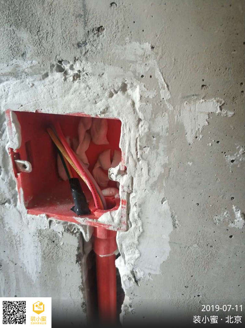

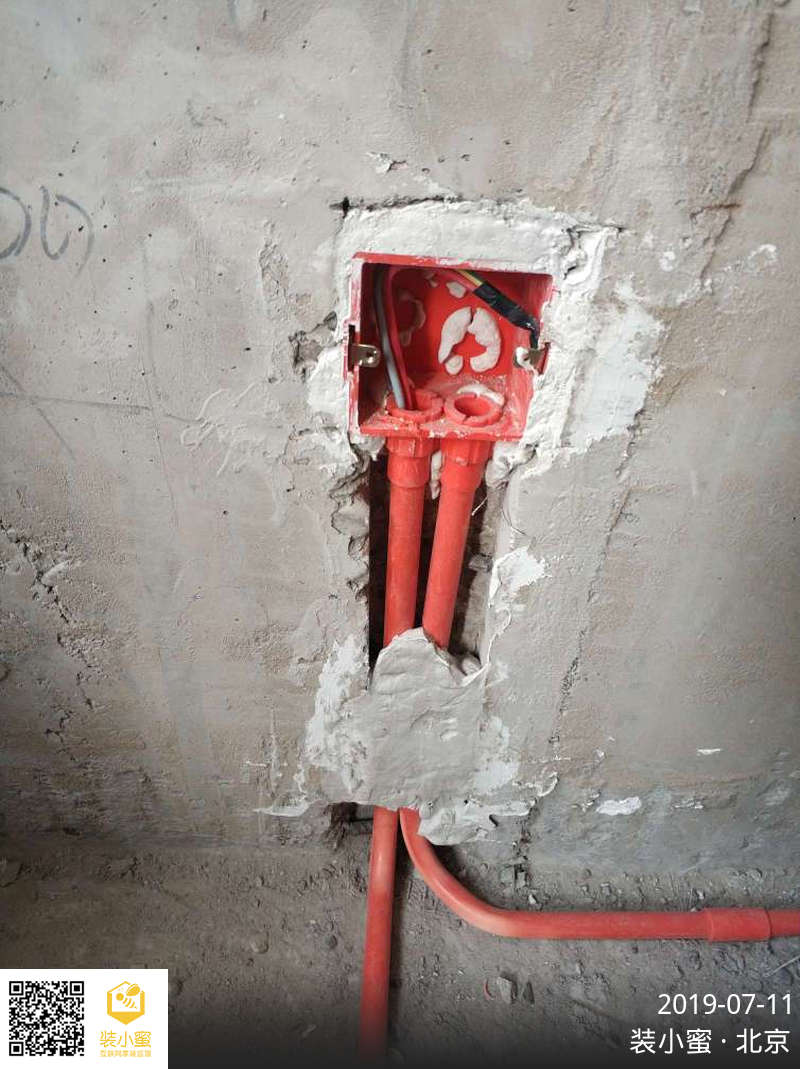

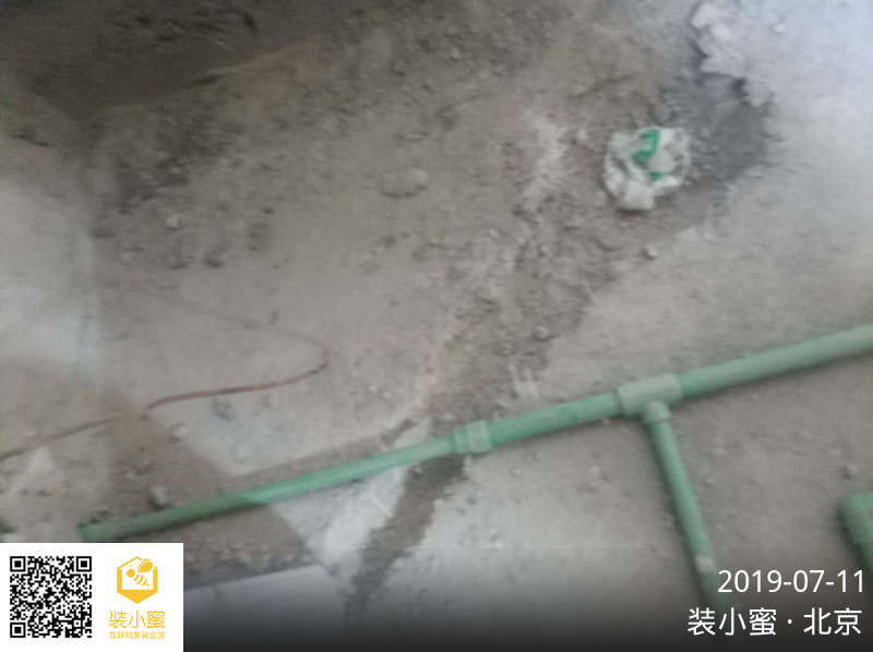

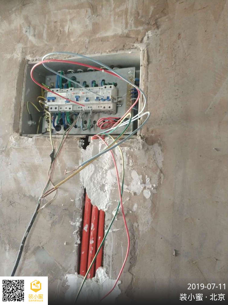

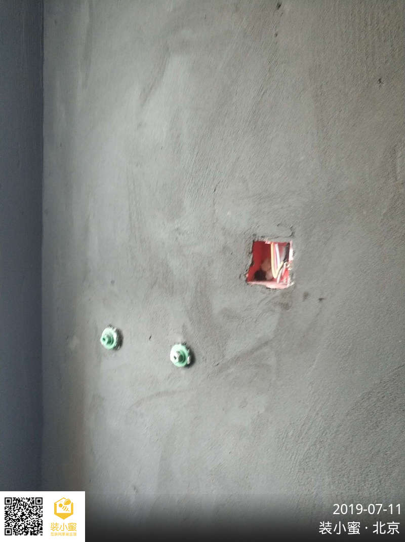

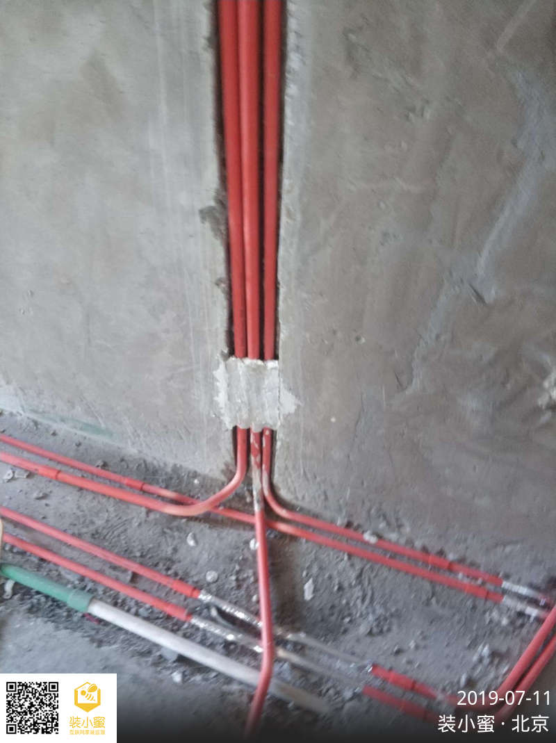

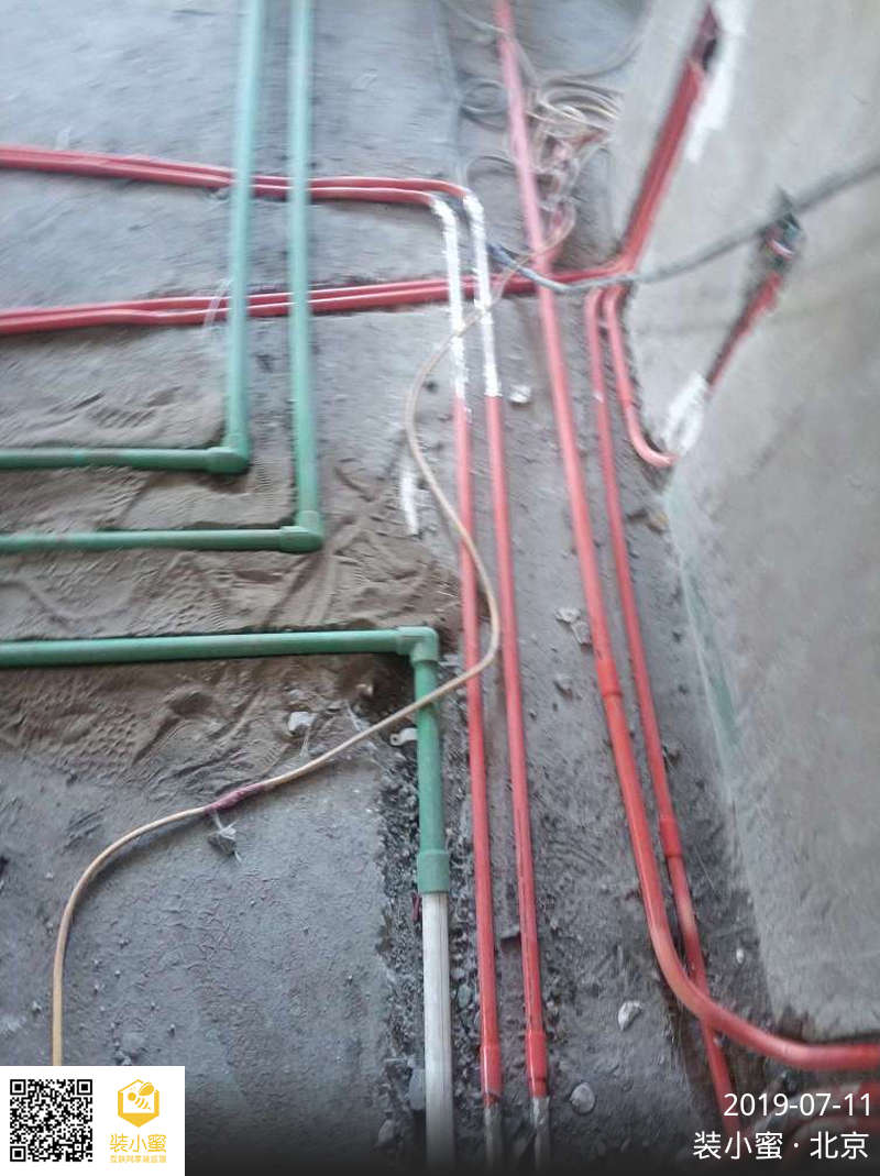

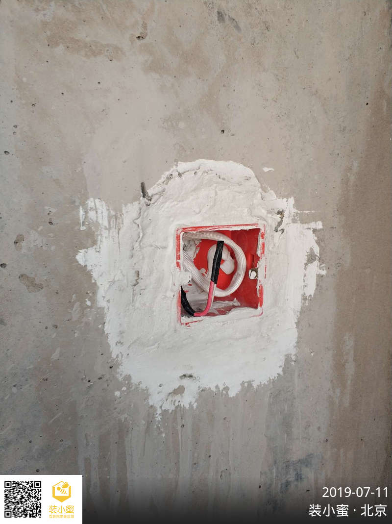

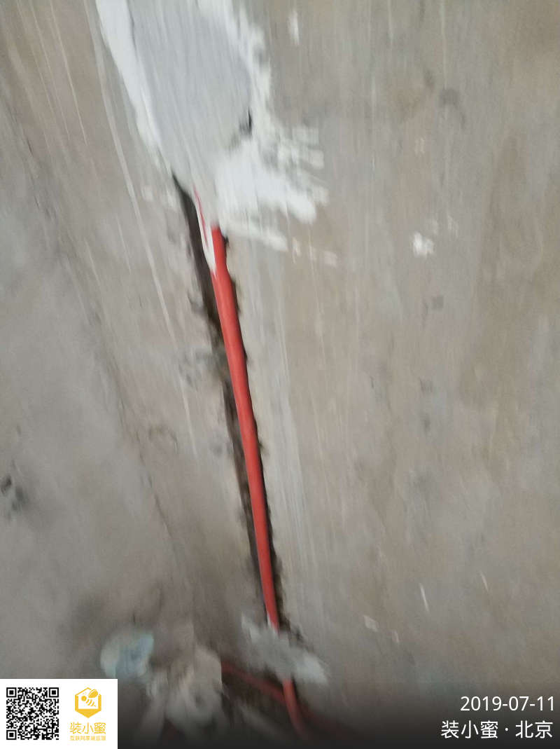

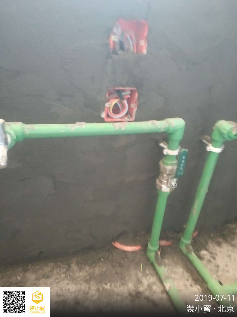

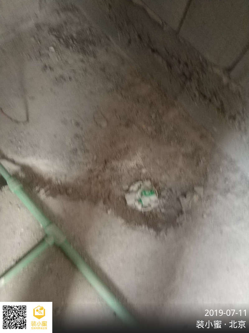

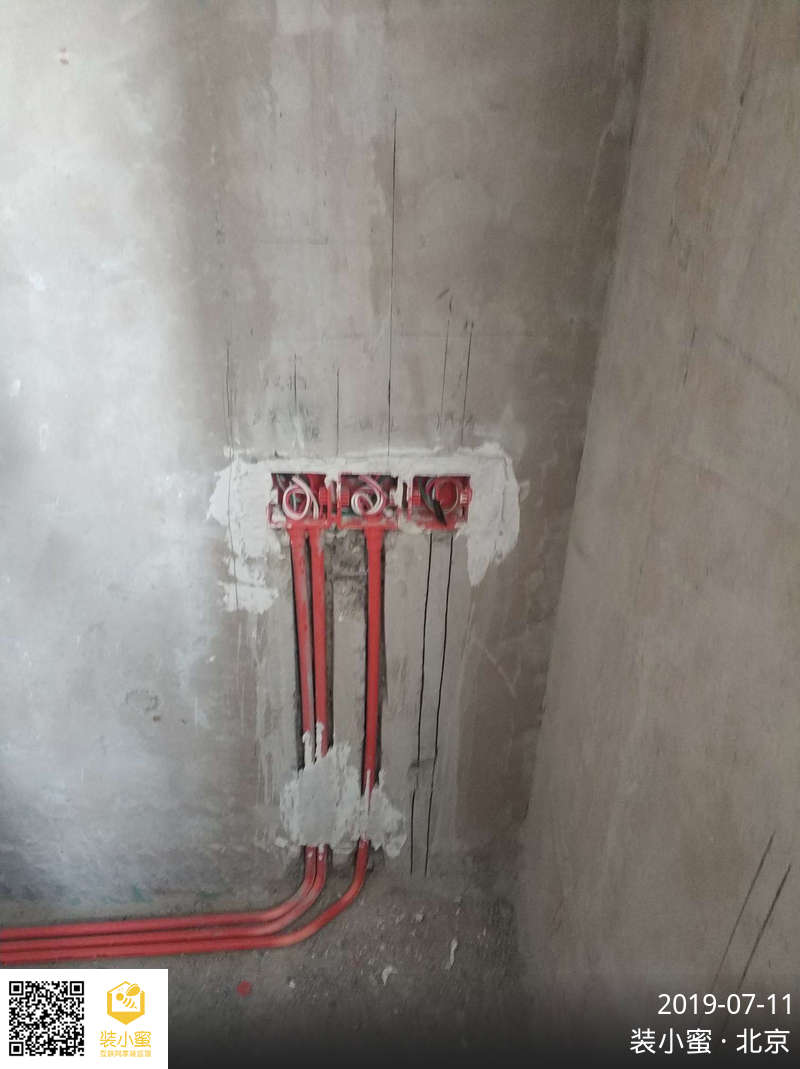

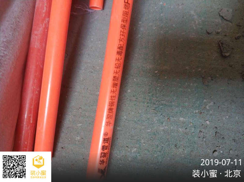

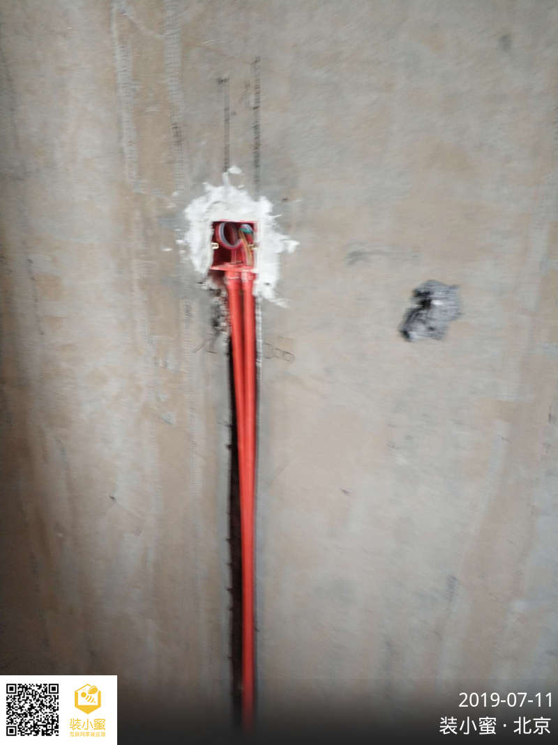

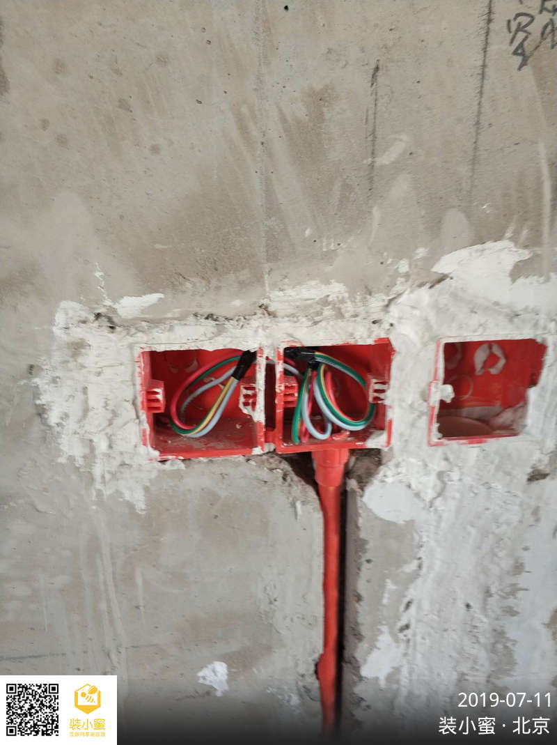

今日开工交底,现场水电已验收,瓦工正在抹灰处理

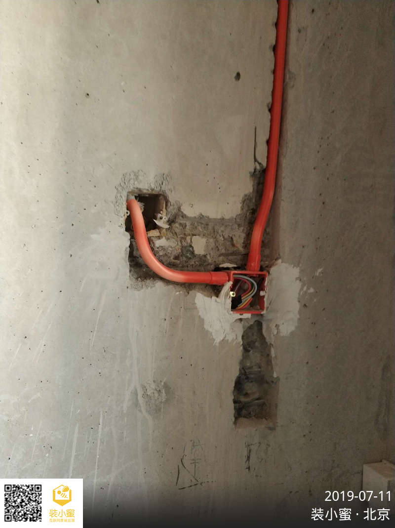

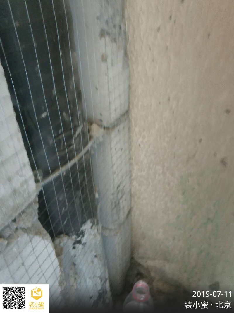

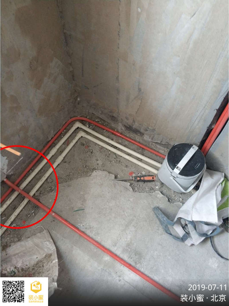

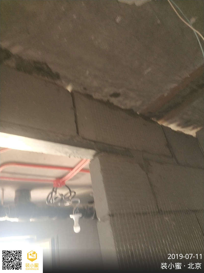

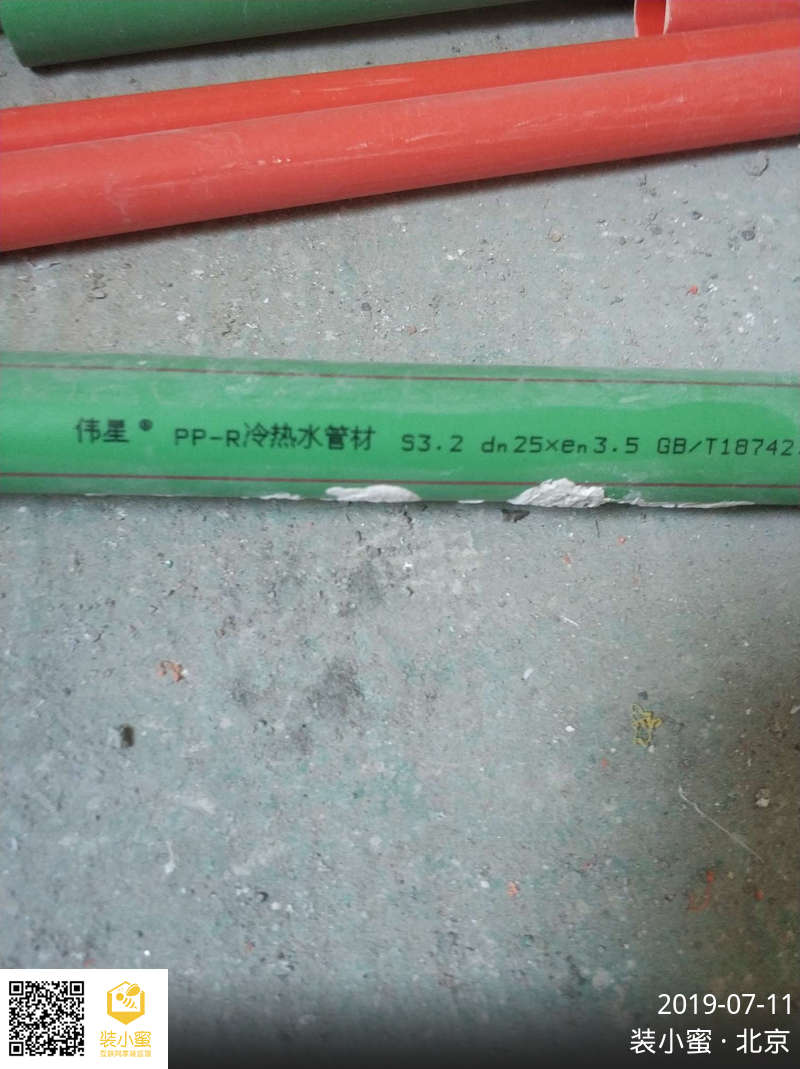

现场检查发现问题:1.暖气管与电线管未分开;2.轻体墙上口未填实打发泡胶处理,现场材料堆放杂乱,以上问题建议工长近快整改
建议每道工序验收合格后付款

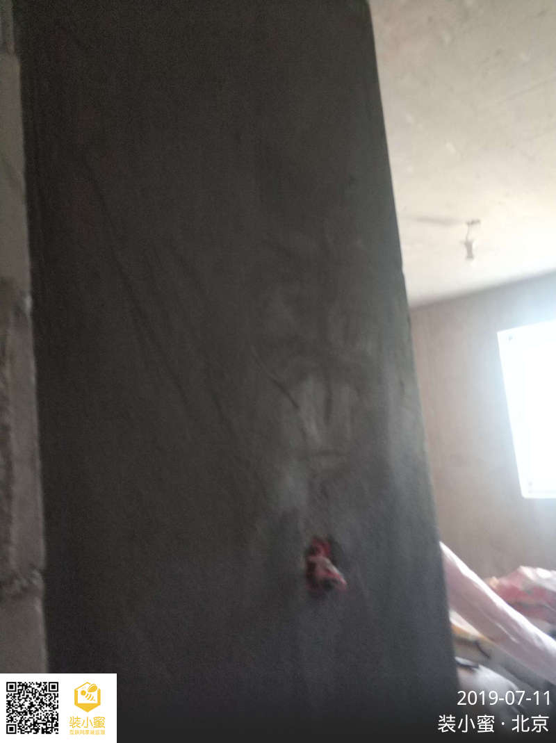

门洞口墙体(两侧)垂直平整符合要求

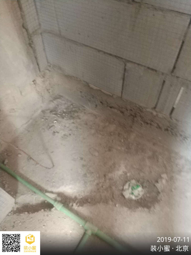

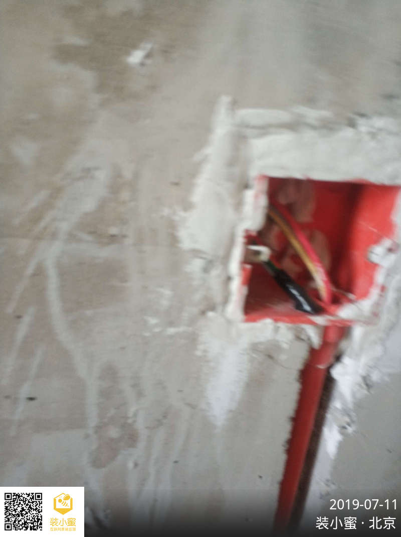

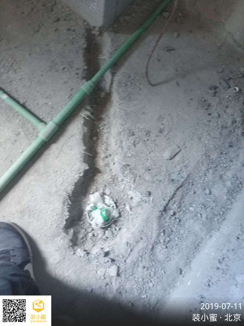

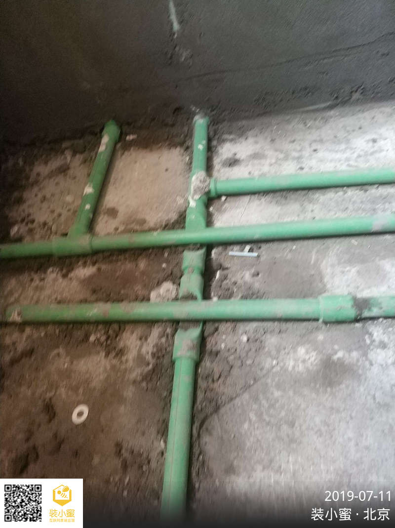

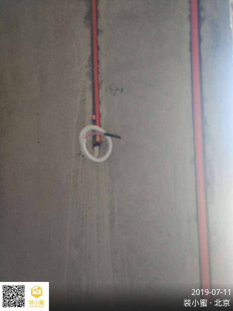

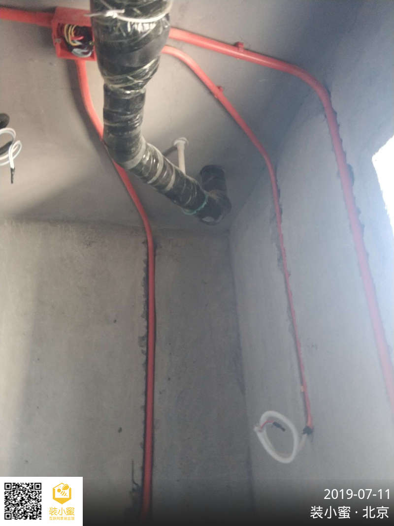

水电管线的走向设计合理,可以实施

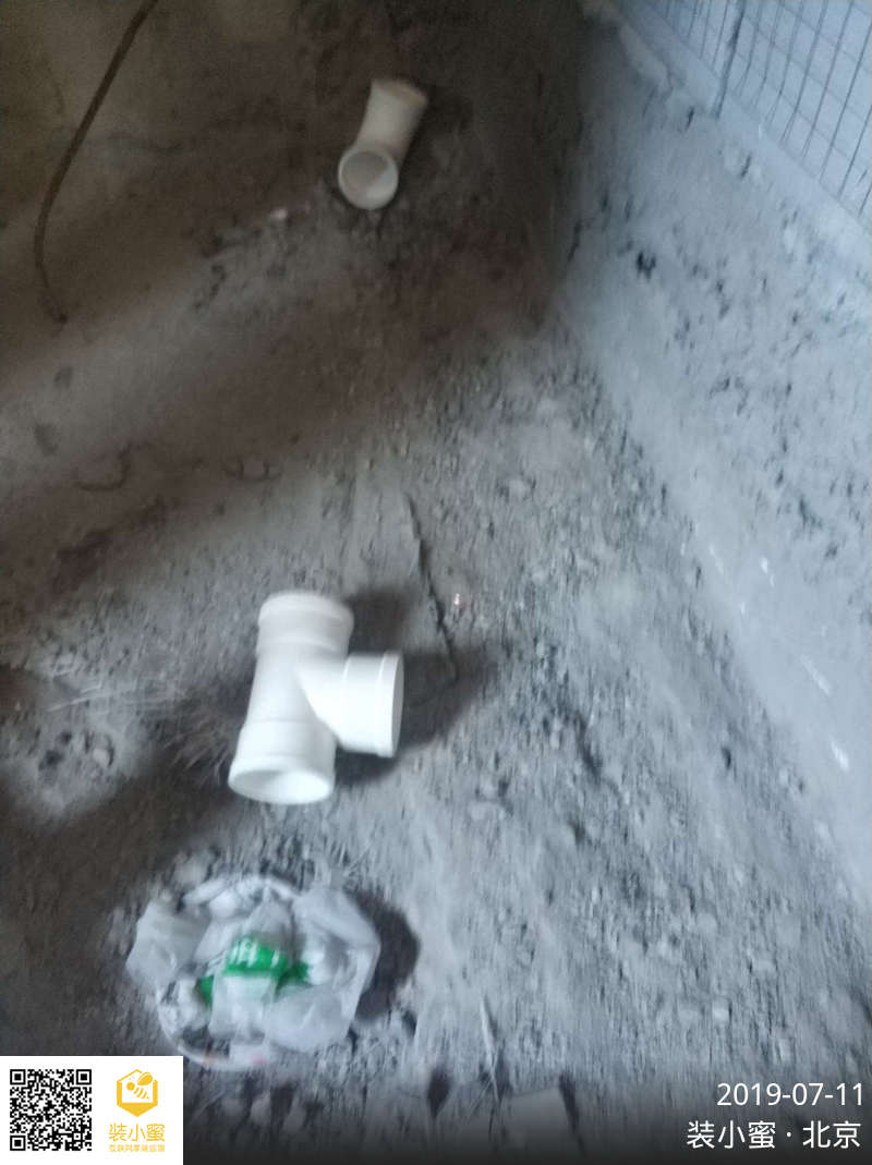

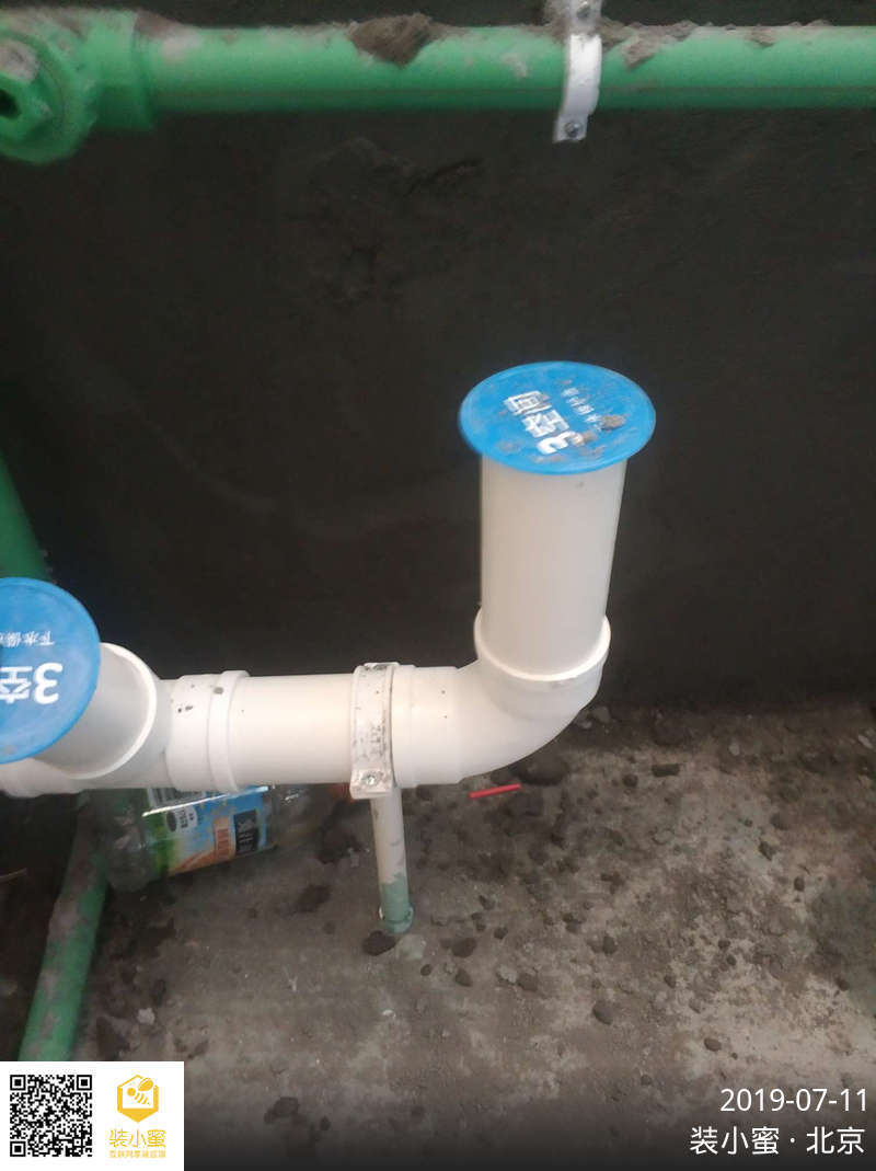

排水点位置及施工方案确定,可以实施
