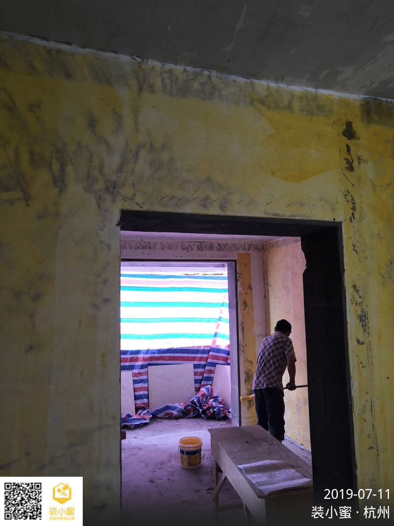

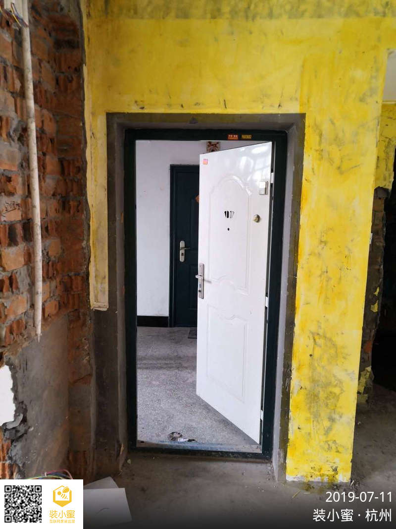

拆旧已完成,今日水电放样

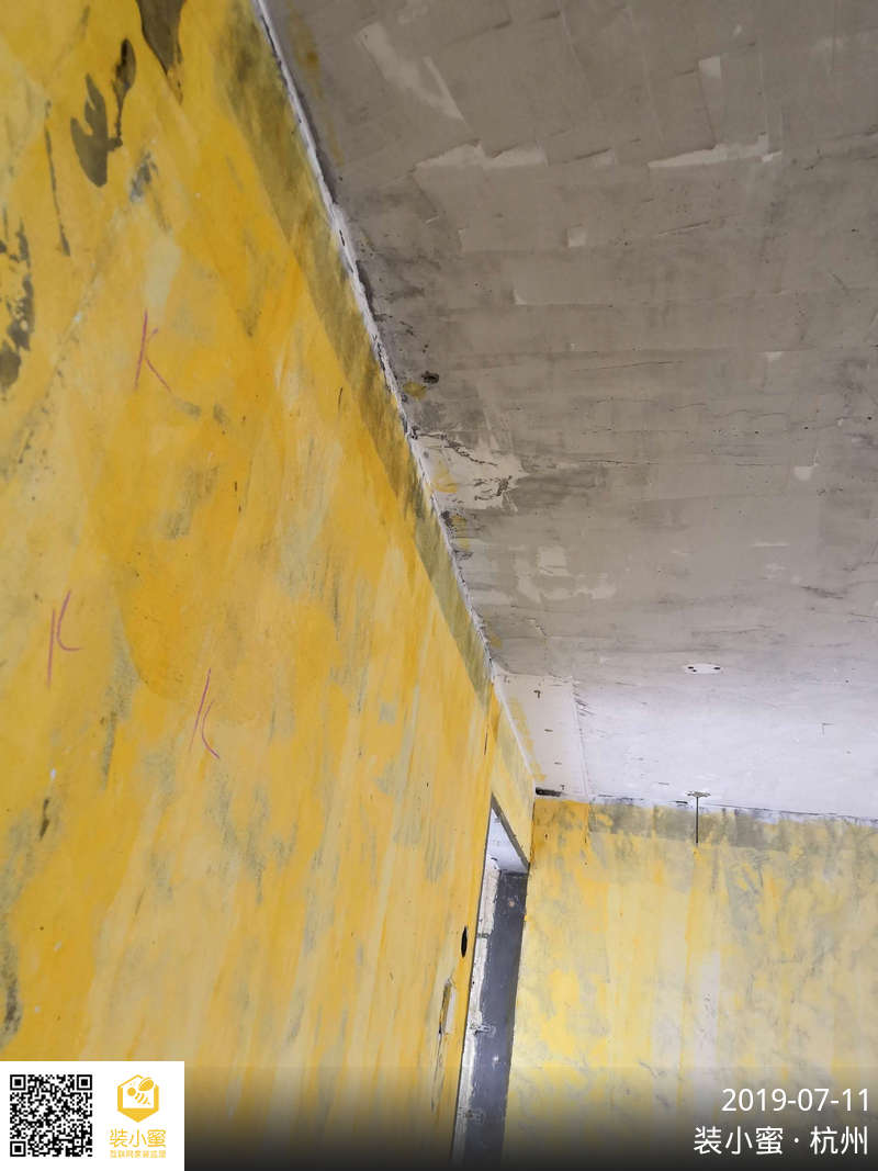

1/墙面多处空鼓,建议处理。

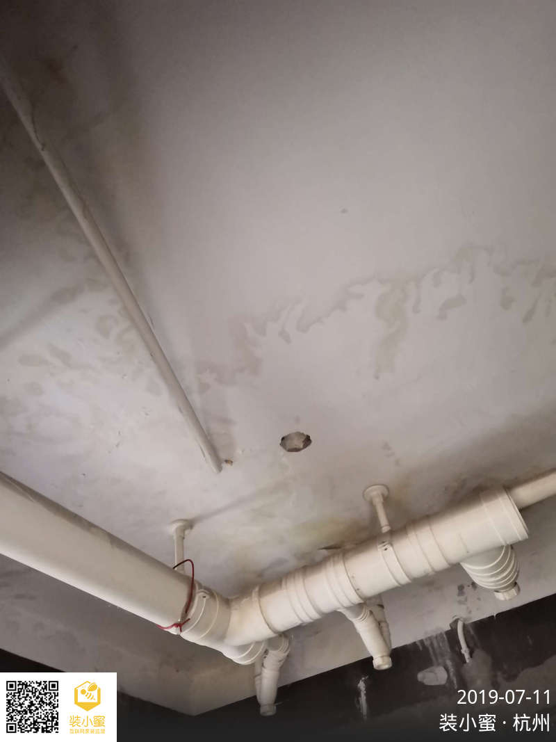

2/卫生间下水管有漏水现象,阳台下水管建议打开后做检查。
3/厨房间卫生间墙面基层不牢固,建议铲到红砖重新抹灰。

现存隐患:4项

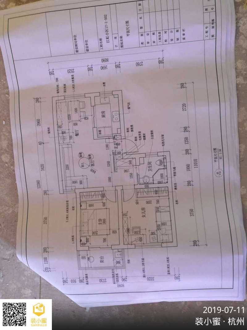

已将图纸与预算在现场作了对照
技术交底文件已交给施工方并明确主要要求

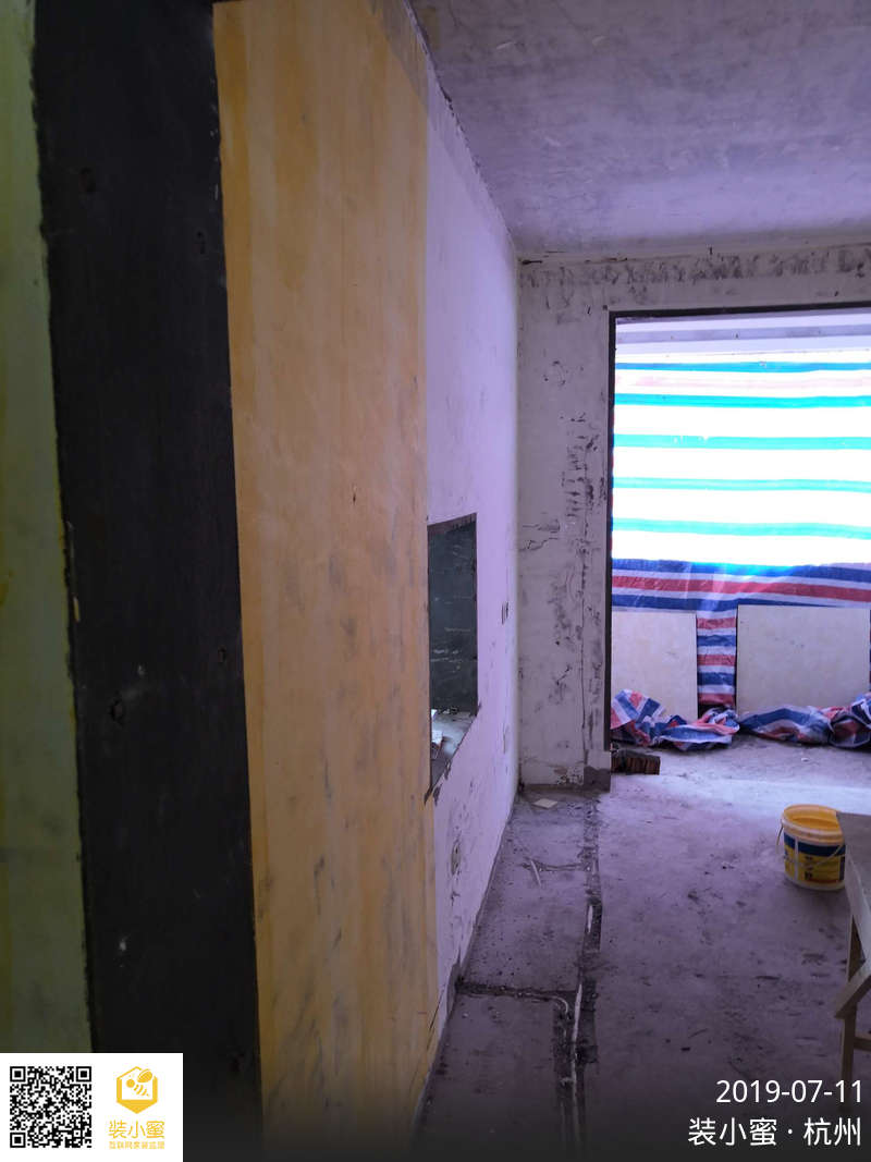

门洞口墙体(两侧)垂直平整符合要求
