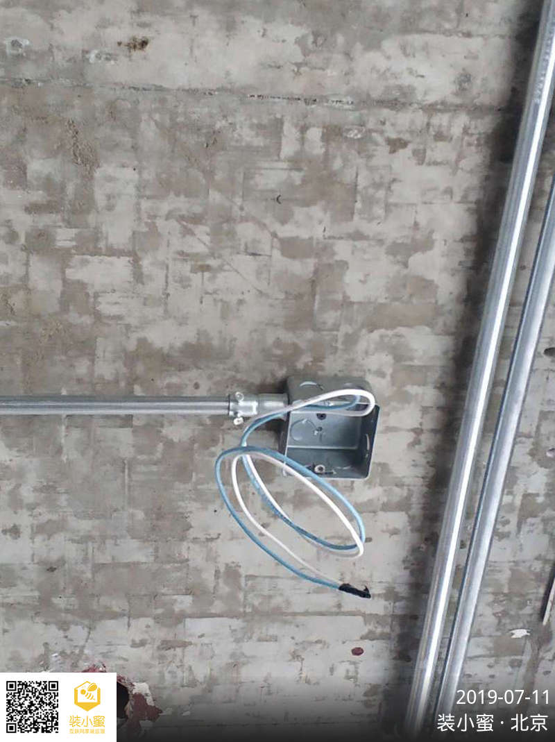

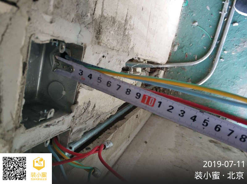

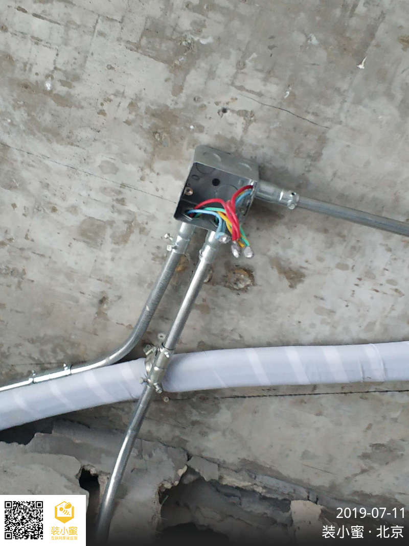

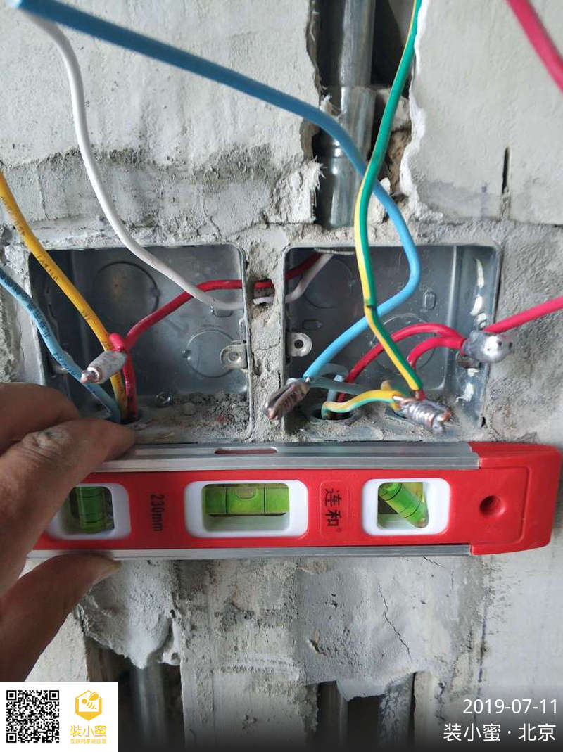

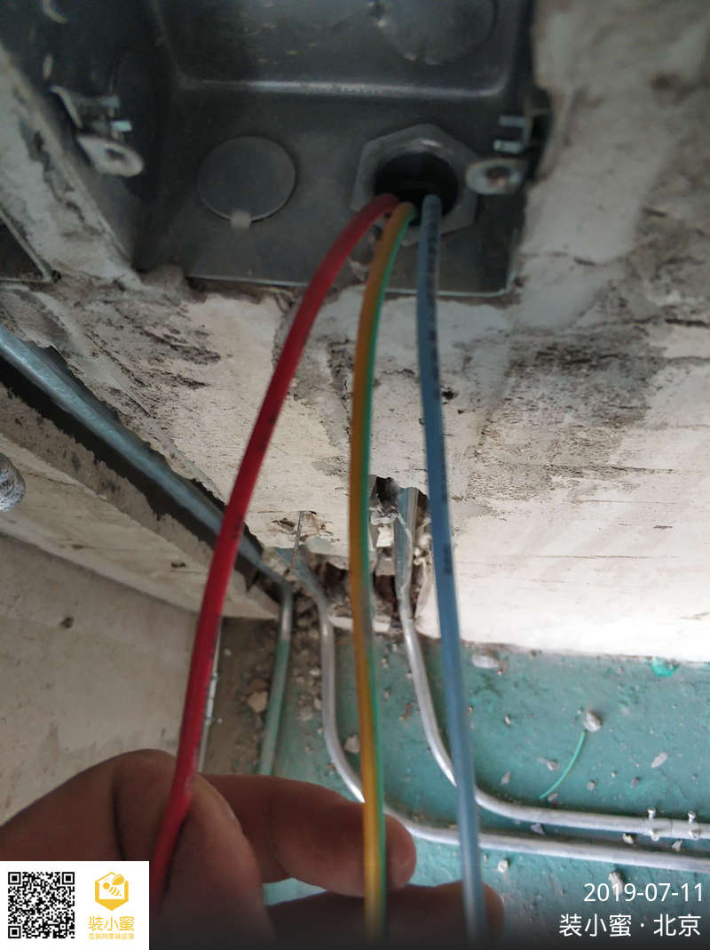

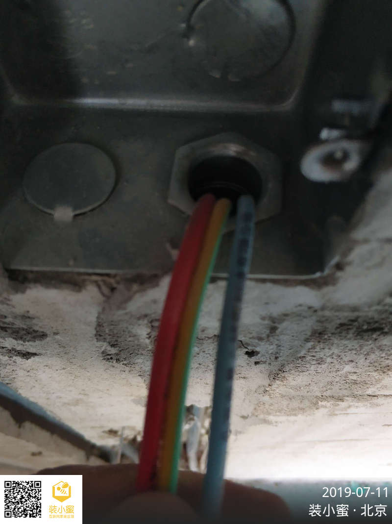

②现场检查线盒安装牢固,高低水平一致,线盒电线在规定要求范围内,符合施工要求。

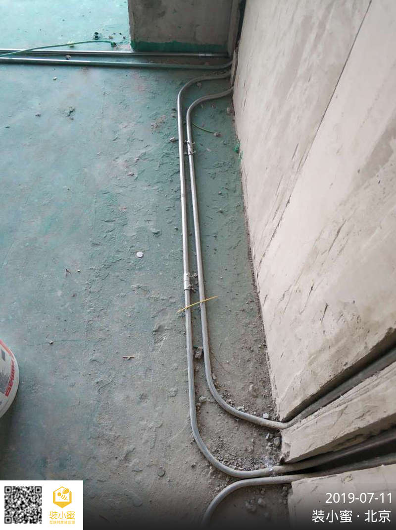

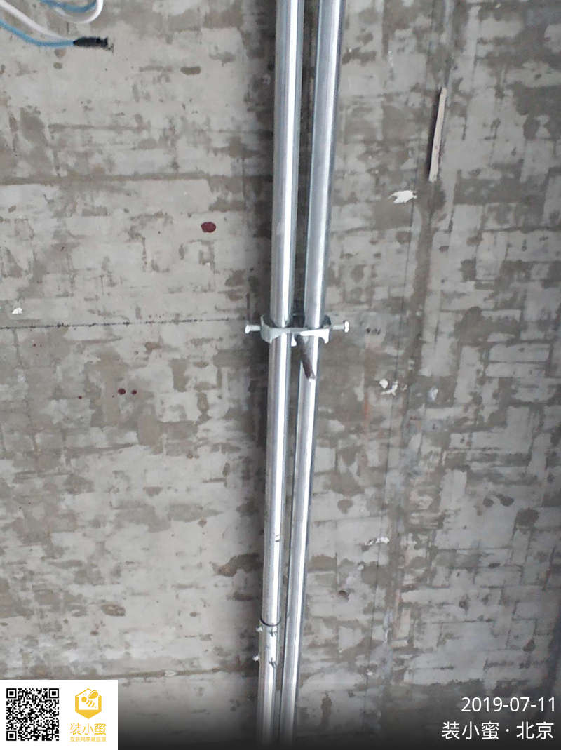

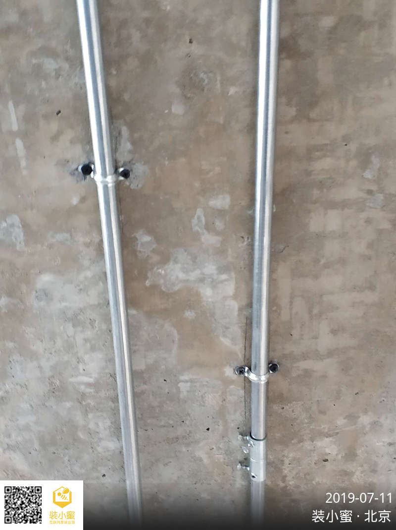

①检查二楼卫生间镀锌管走在地面上,经检查不符合要求,后续会有隐患问题漏电不安全,现场已告知客户情况,建议施工方电管走顶部安全。
②检查二楼卫生间,中央空调冷凝水走地面,走地面过度太长,没有坡度。冷凝水流向不畅通。现场已告知客户情况,建议空调厂家换位置更改处理。

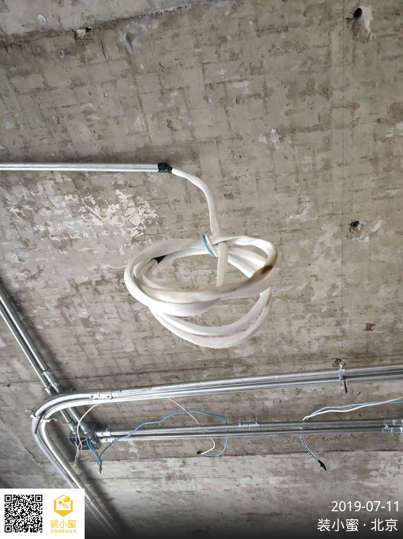

③检察局部线盒内未作锁扣处理,后续电线会有破损,现场已告知施工方,建议电线做软管保护,防止电线磕碰破损现象。

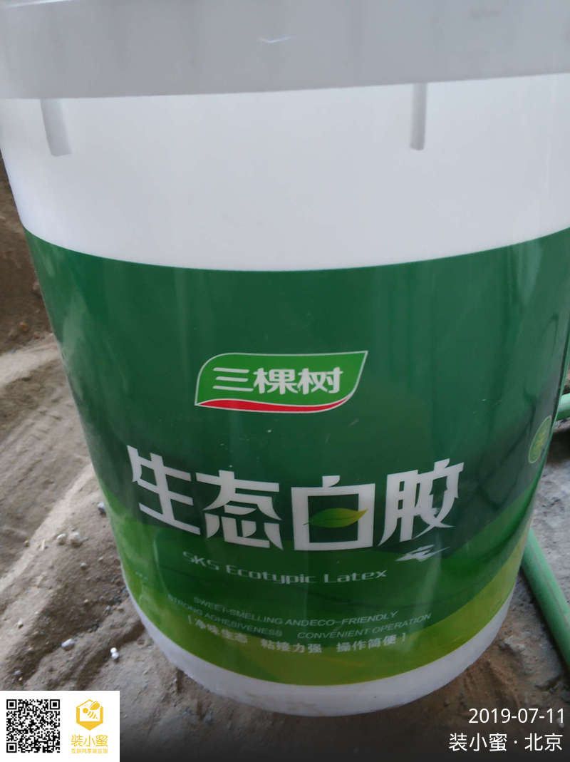

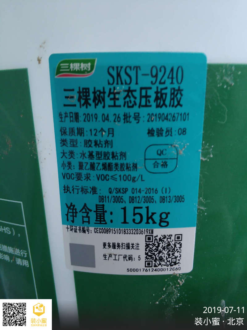

白乳胶

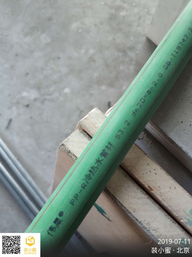

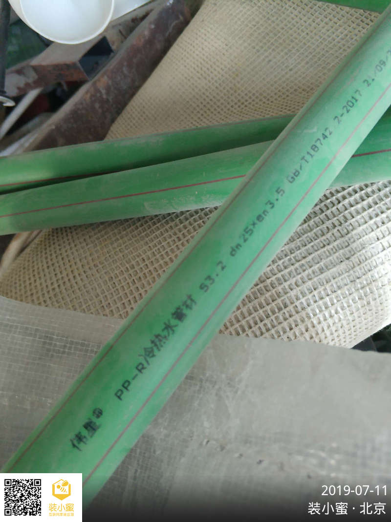

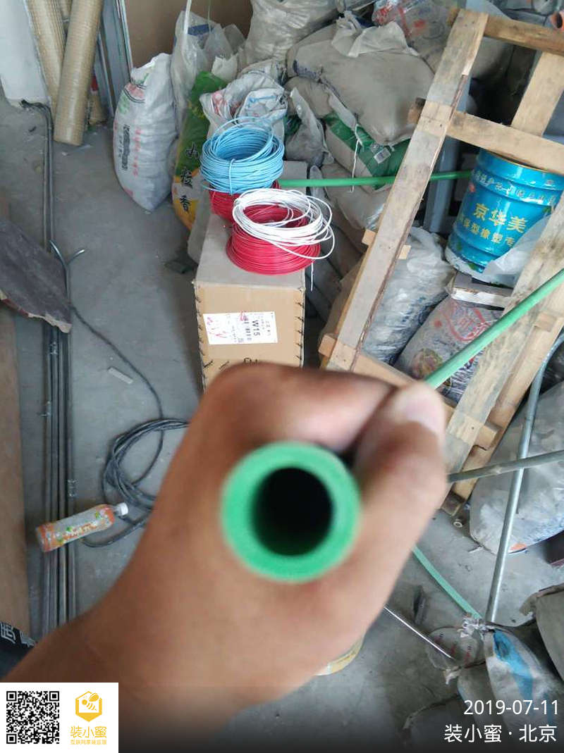

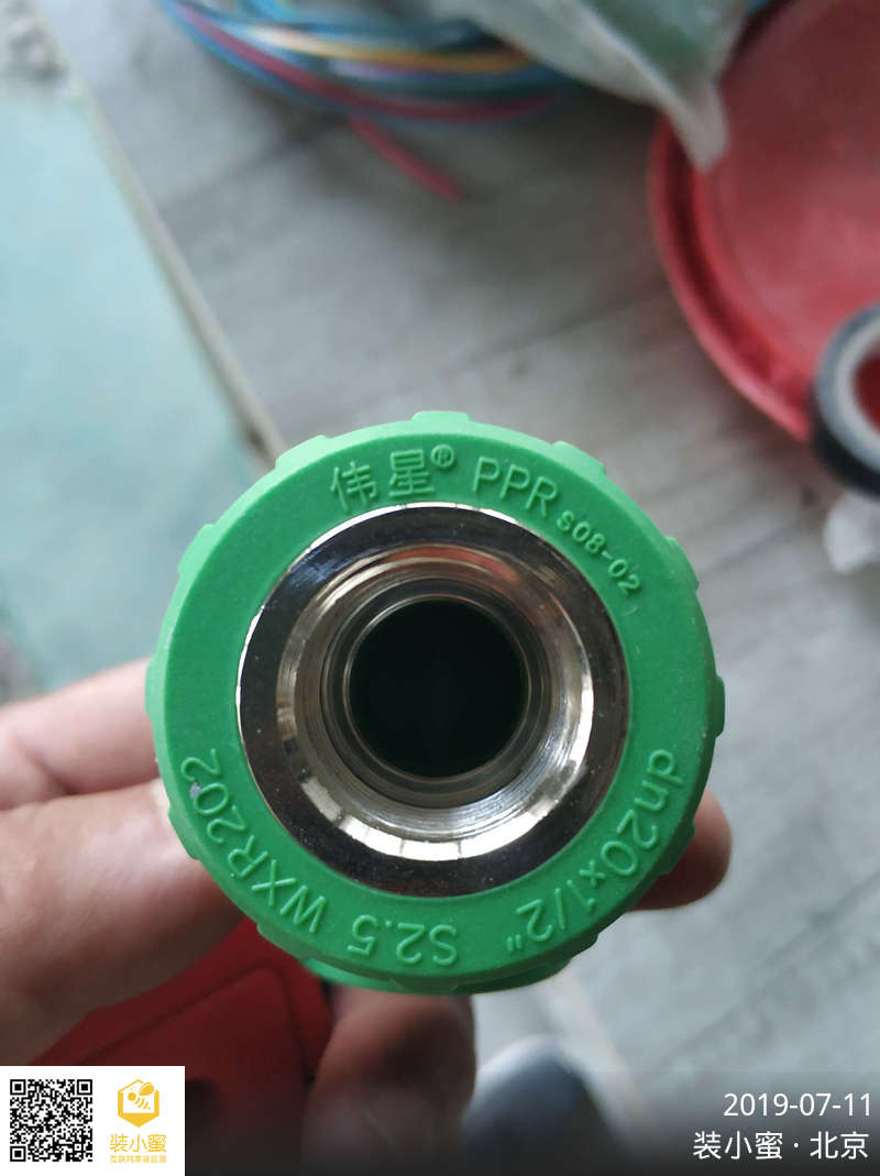

PPR水管

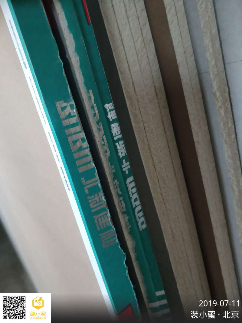

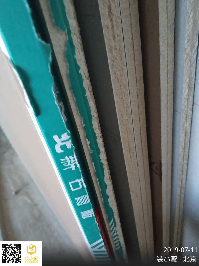

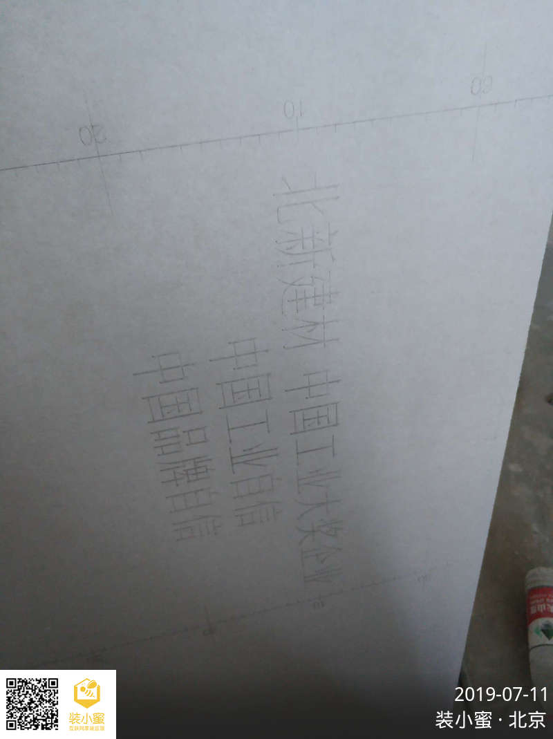

石膏板

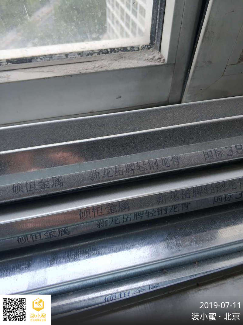

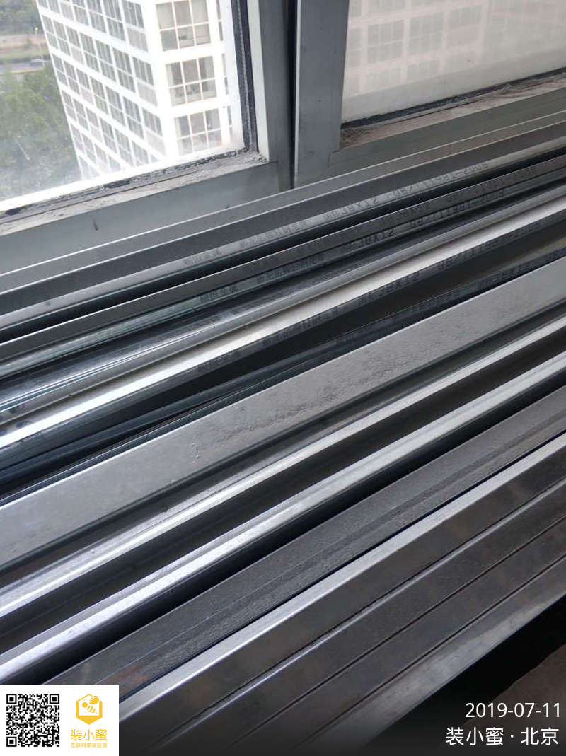

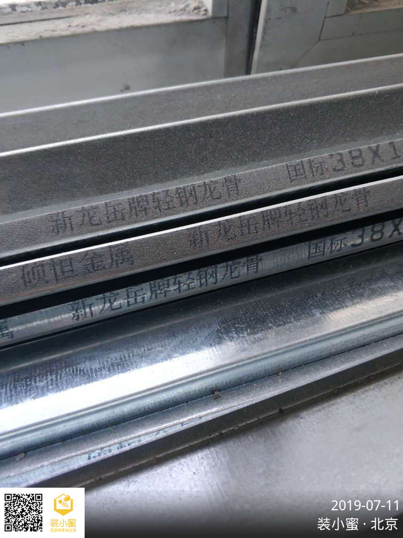

轻钢龙骨
