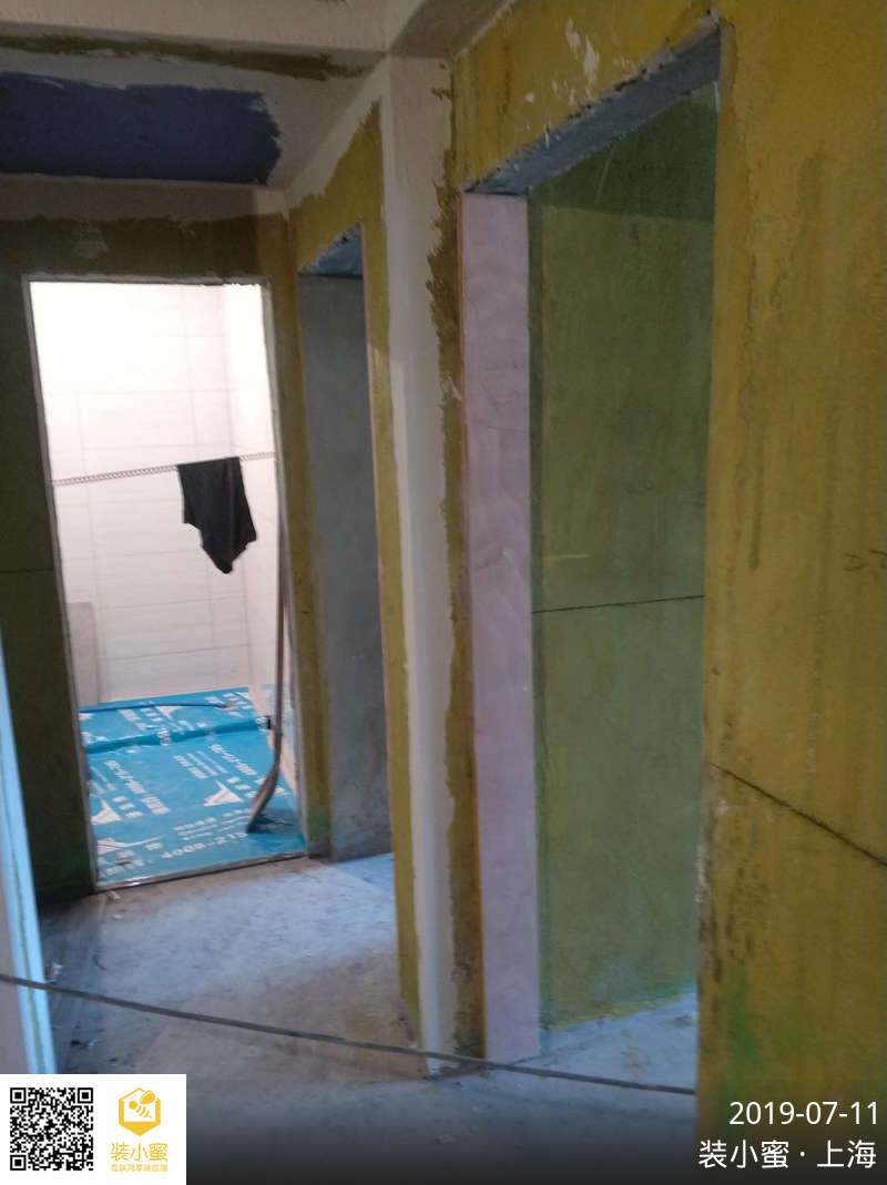

后期施工建议

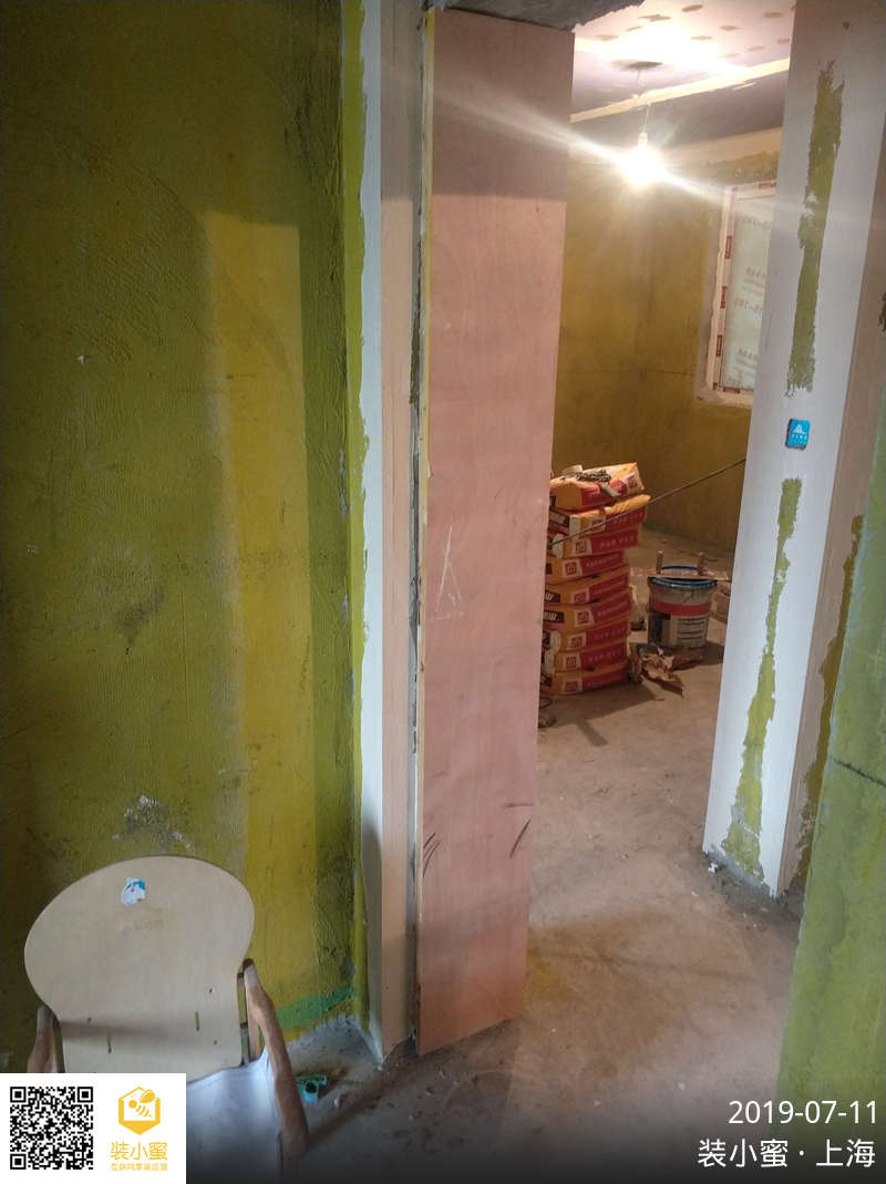

1、注意踢脚线门套线区域平整度

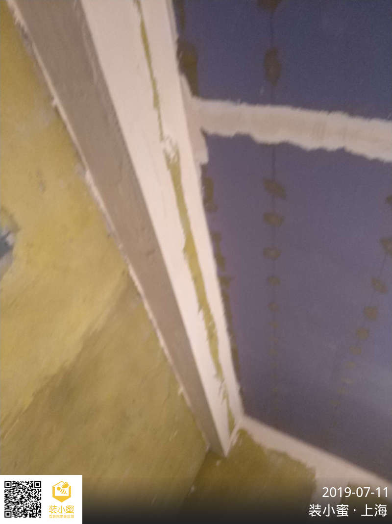

2、注意衣柜处墙面平整度
3、注意阴阳角顺直

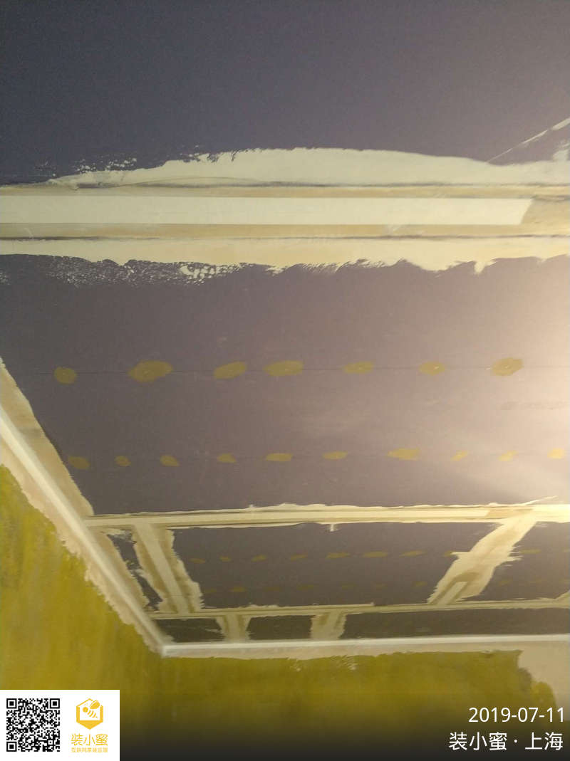

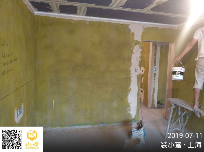

‌油漆巡检
其他在场人员:油漆工。

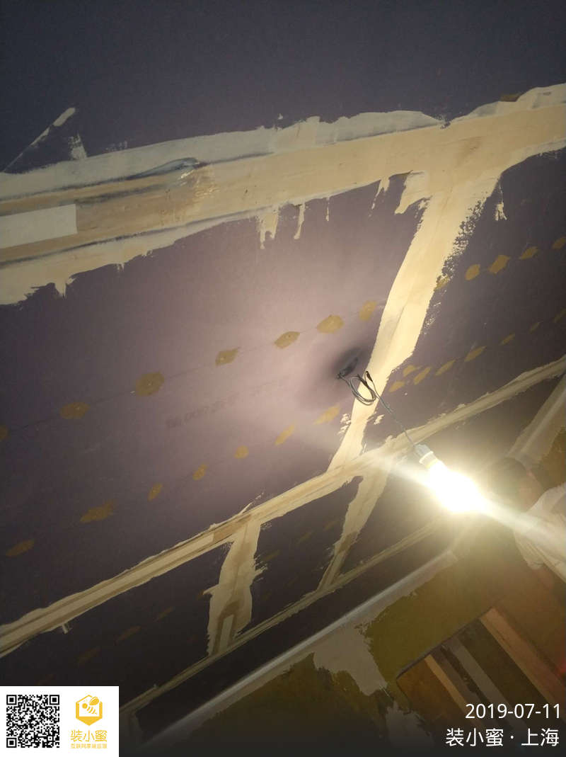

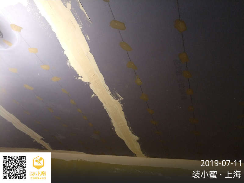

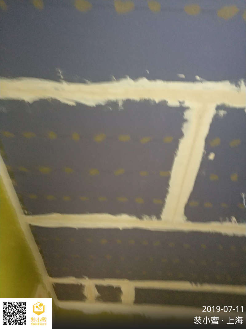

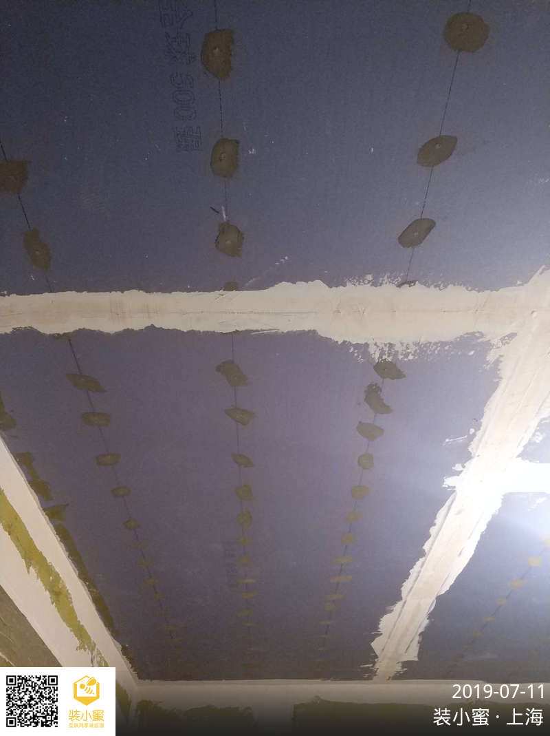

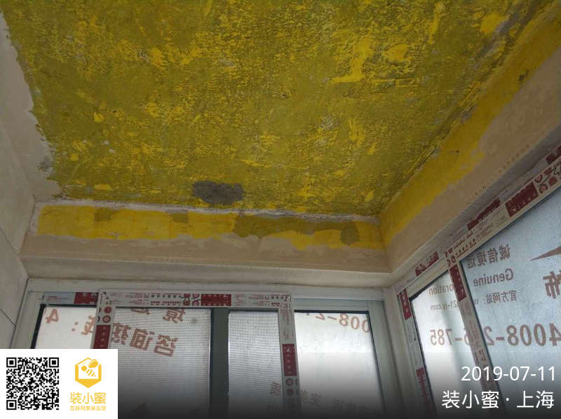

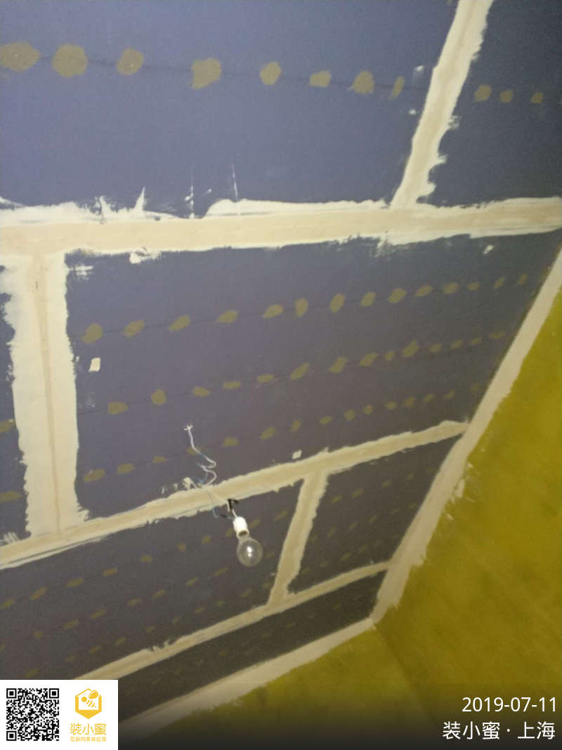

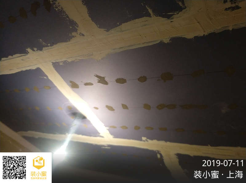

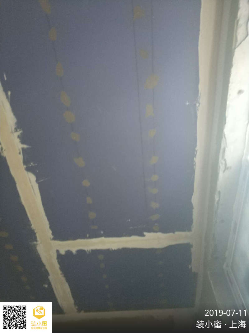

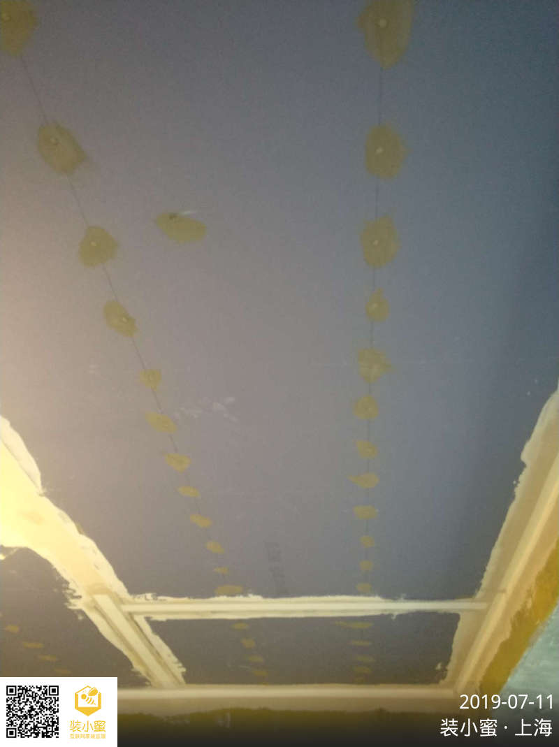

现场正在处理基层。石膏板螺丝钉眼已做防锈处理,拼缝处已做绷带防裂处理。阳角条已放置,踢脚线区域需做平整度处理
建议如下:
1、门套边、踢脚线区域平整偏差≤2mm
2、墙顶面目测平整;阴阳角线条平直
3、腻子涂刷到踢脚线区域
——来自装小蜜监理 张城
腻子表面牢固,无明显的疏松
石膏(墙尼)找平平整检查,可进行下一道施工
