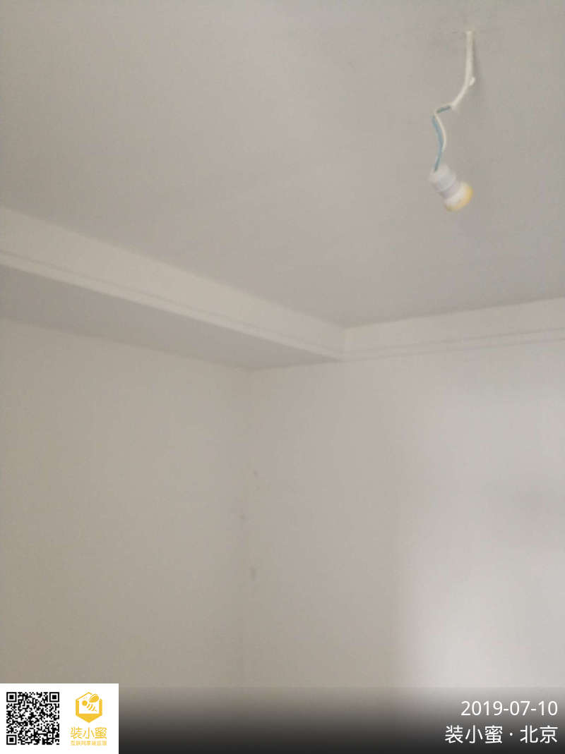

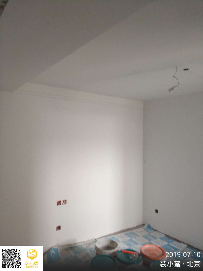

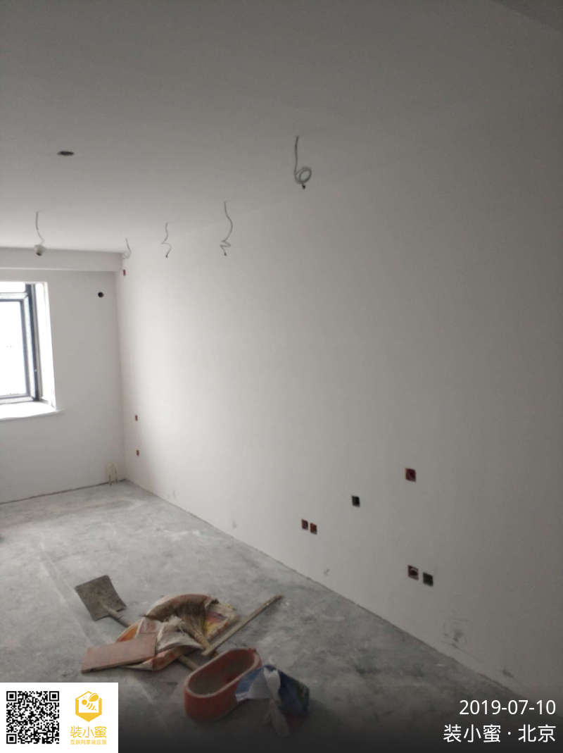

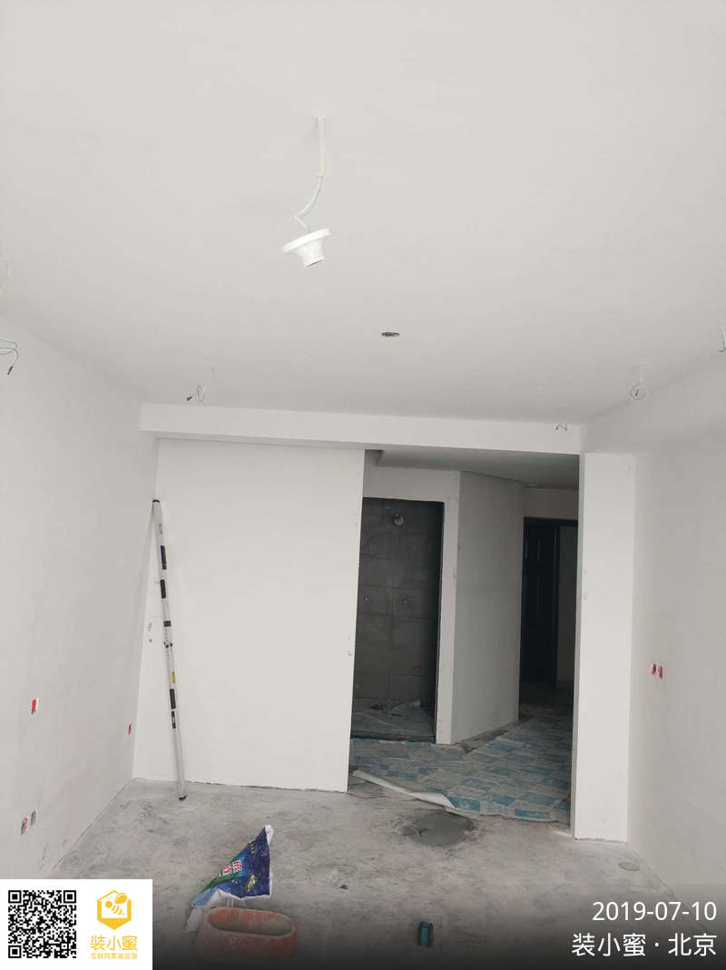

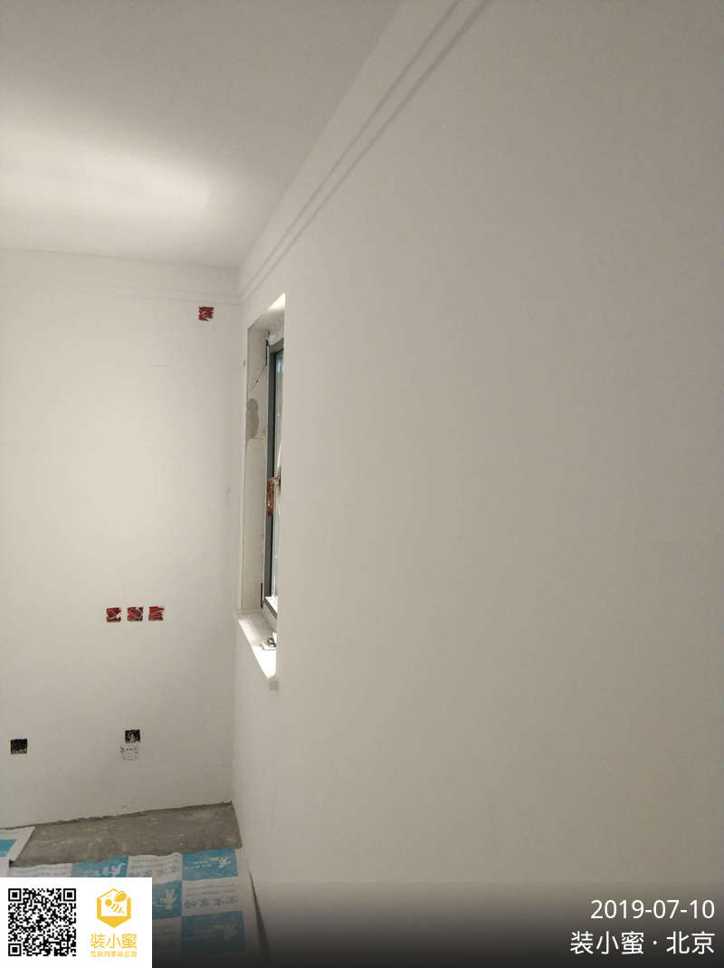

客厅,卧室墙顶面腻子已刮完。
1客厅地面找平有一处较高,需要修复找平。
2主卧有两处地面找平较高,一处角偏低,需要修补找平。
3客厅,卧室门套边,踢脚板位置,阴阳角,局部有误差,现场已做好标记,需要修复找平。
4卫生间淋浴区地漏堵塞,需要疏通。
5厨房需要联系烟机厂家装止逆阀安装烟管,卫生间止逆阀也需要安装。

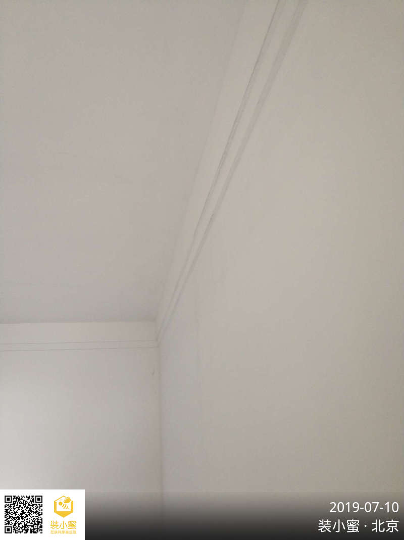

6客厅,卧室。顶角石膏板造型局部不均匀,需要修复找平。
7客厅飘窗顶灯,电线需要移到顶面中间。
建议踢脚板和门套边必须找平,避免后期门套边有缝隙。
